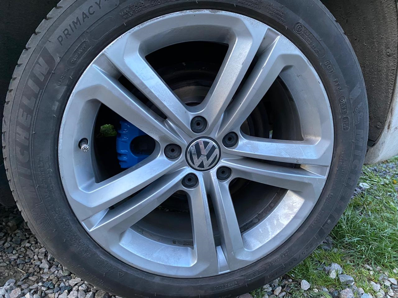

Первым делом суппорт нужно тщательно очистить от слоя грязи и ржавчины с помощью металлической щетки. Можно воспользоваться дрелью со специальными насадками. Ведь качественная очистка будет иметь важное значение в том, как покрасятся суппорта и как долго сохранится полученный результат.
Вначале я решил попробовать на задних суппортах.
— Чистим суппорта

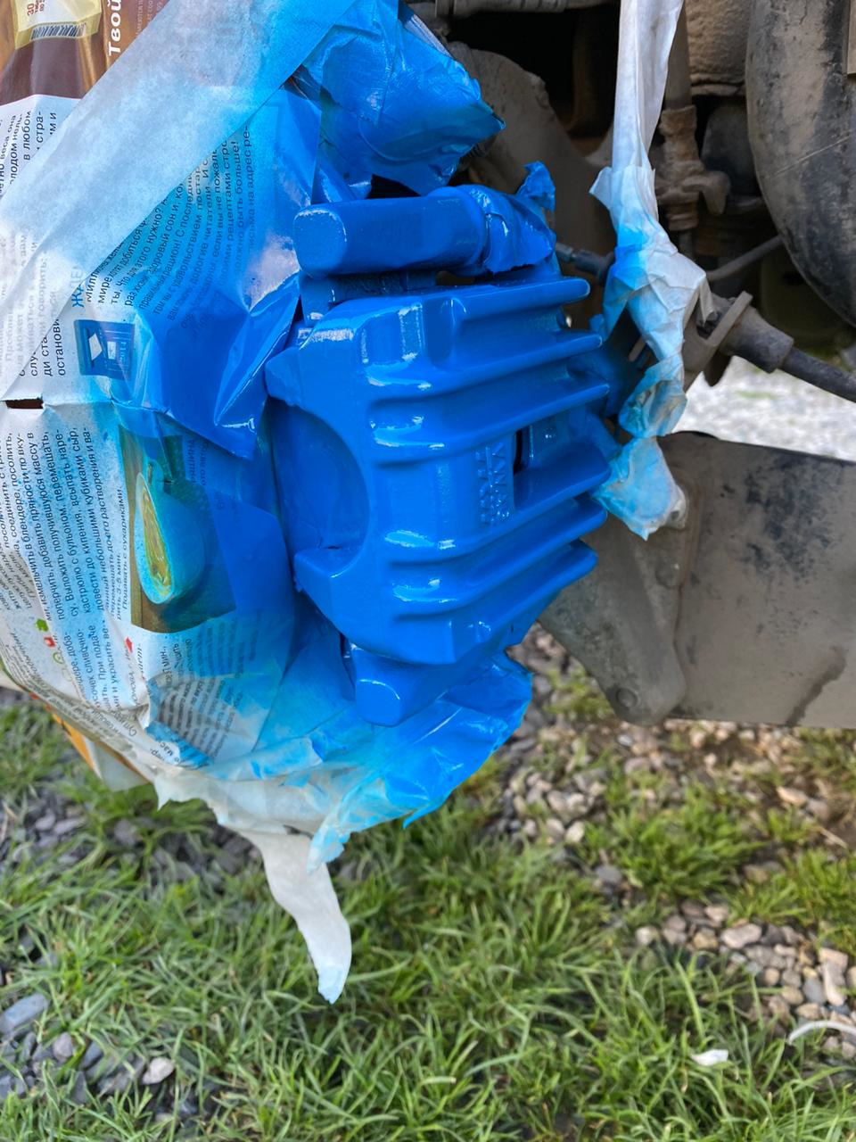

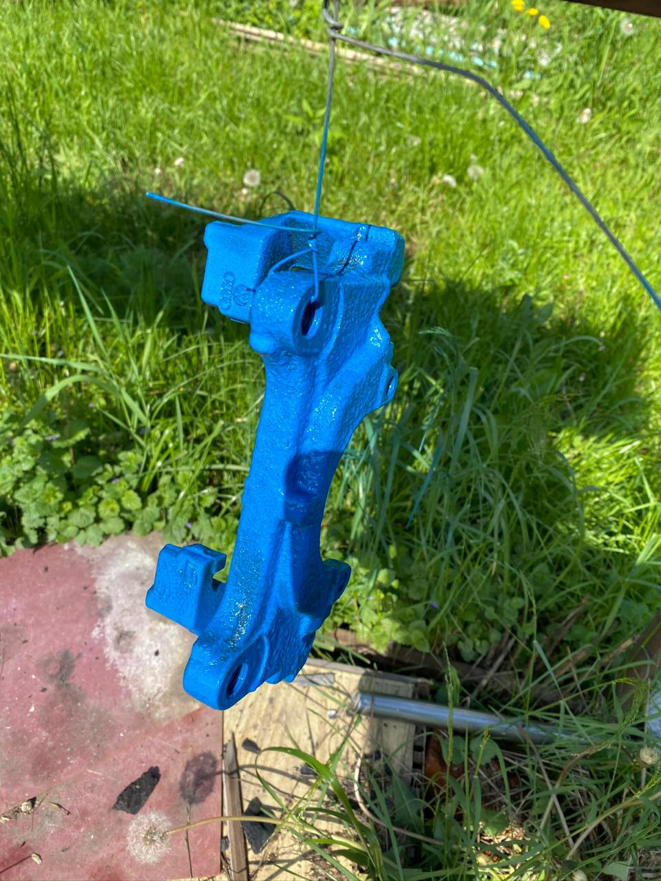

— Снимаем суппорта с направляющих и заклеиваем рабочие части малярным скотчем.
— Наносим первый слой краски и даём высохнуть, после чего устанавливаем супорт на место ( не забываем смазать наплавляющие )

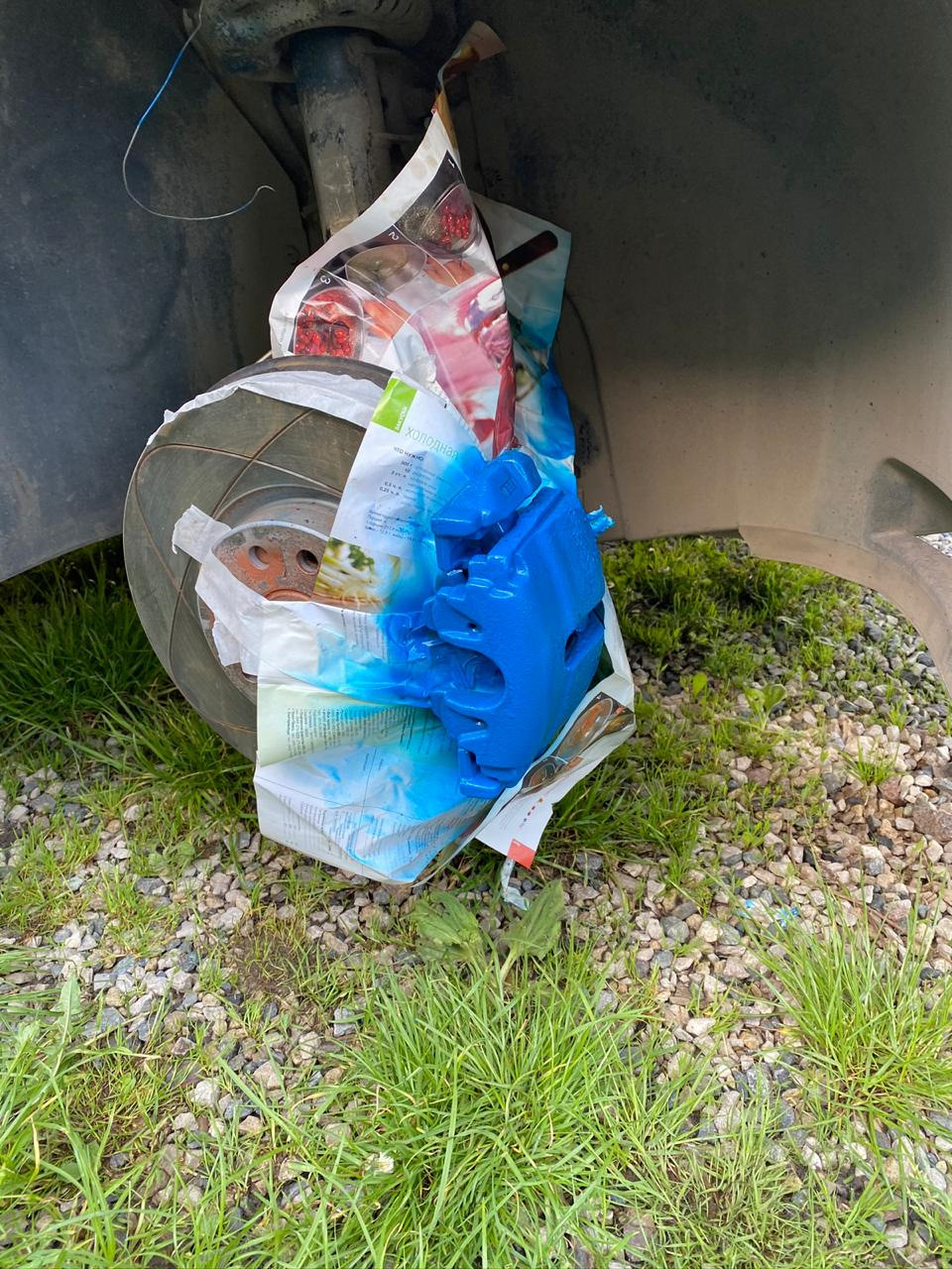

— Теперь нужно укрыть область вокруг суппортов, на которую не должна попасть краска.
— Наносим второй слой (старайтесь не переусердствовать, иначе появятся подтеки.)
— Через 20 минут наносим третий слой
— И ещё через 20 минут последний — четвёртый

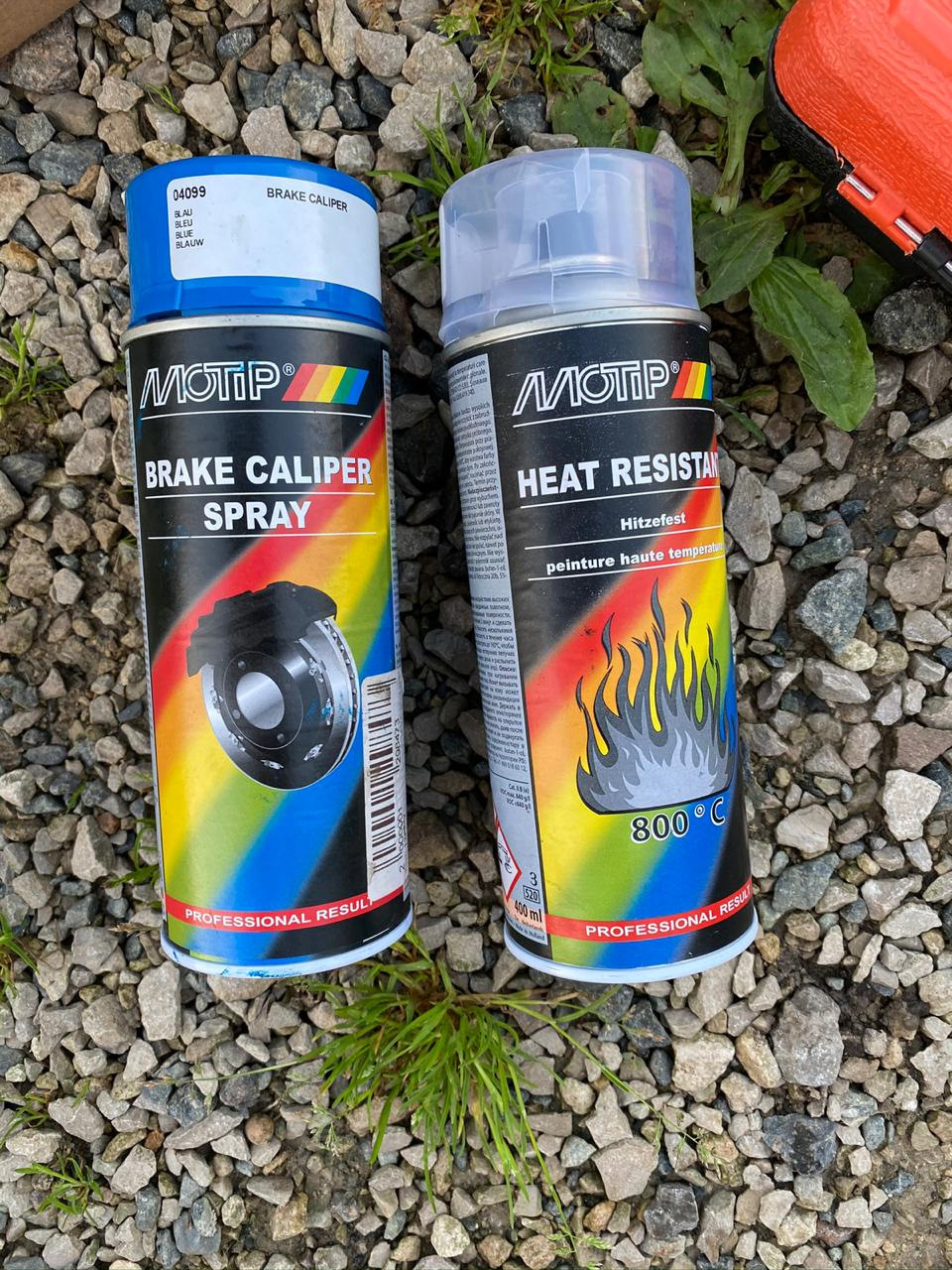

— Даём подсохнуть краске и наносим термостойкий лак .
— Снимаем защитную бумагу и одеваем колесо на место

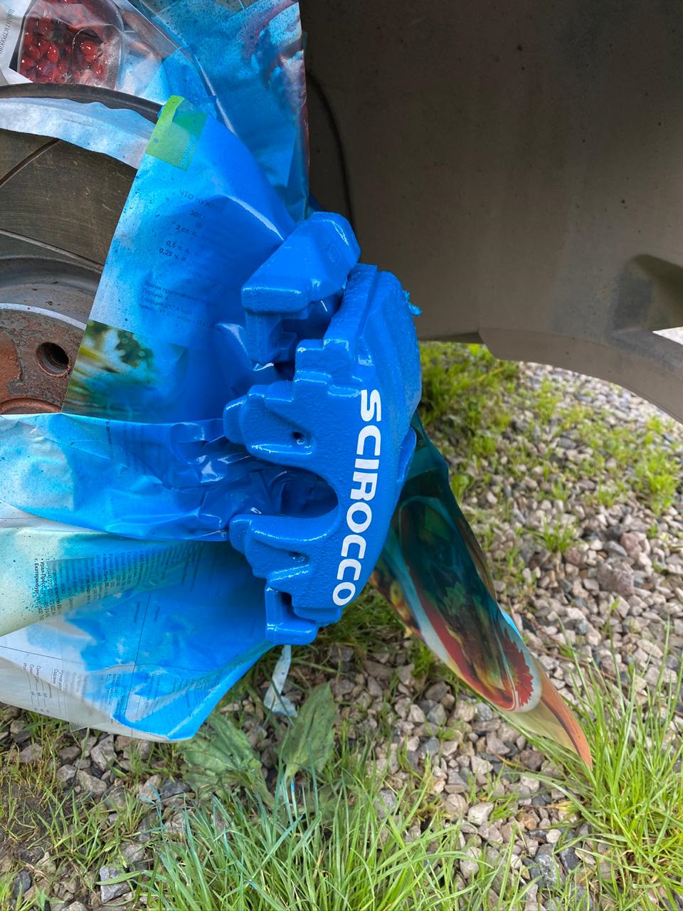

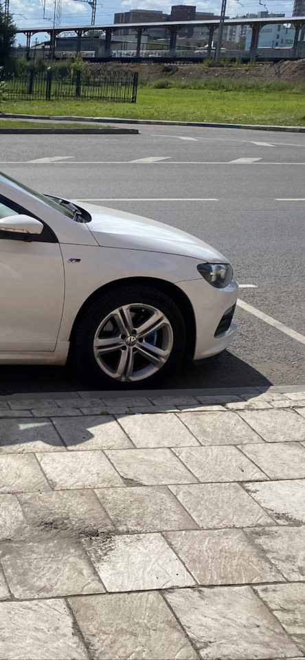

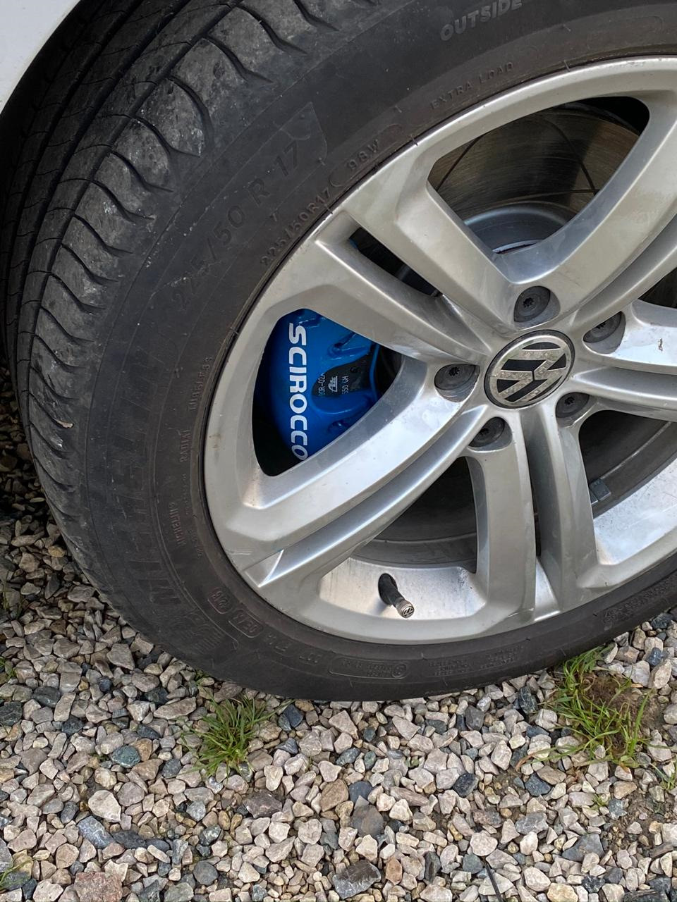

Спустя неделю добрался до передних суппортов .
Решил поэкспериментировать и нанести на суппорта деколи ( переборщил с размером )

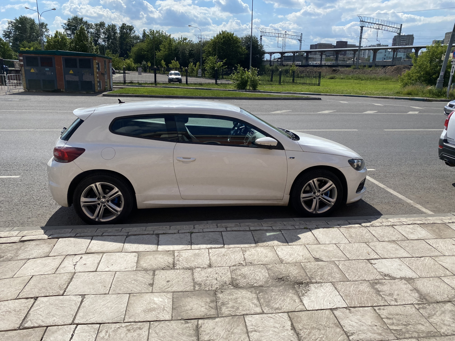

а как с боку подальше смотрится ?
YOLKIIN
с надписью норм прям .
