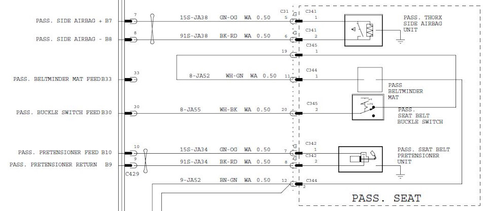

Привет всем. Разбирал я тут значит весь пластик салонный, для делишек тёмных, и обнаружил некие фишки в стойках авто. Не долго думая, нашел чем их заткнуть — оказалось это разъемы для датчиков бокового удара. Как я понимаю, они нужны для работы подушек в сидениях и/или работы шторок под крышей. Подушки в сидениях есть, шторок нет. Желание что-нибудь поколхозить огромное.
Раз я всё в преддверии на замену проводки на рестайловую, то и всякие решения я стараюсь находить уже сразу от рестайлов. Датчики взяты, вместе с фишками.

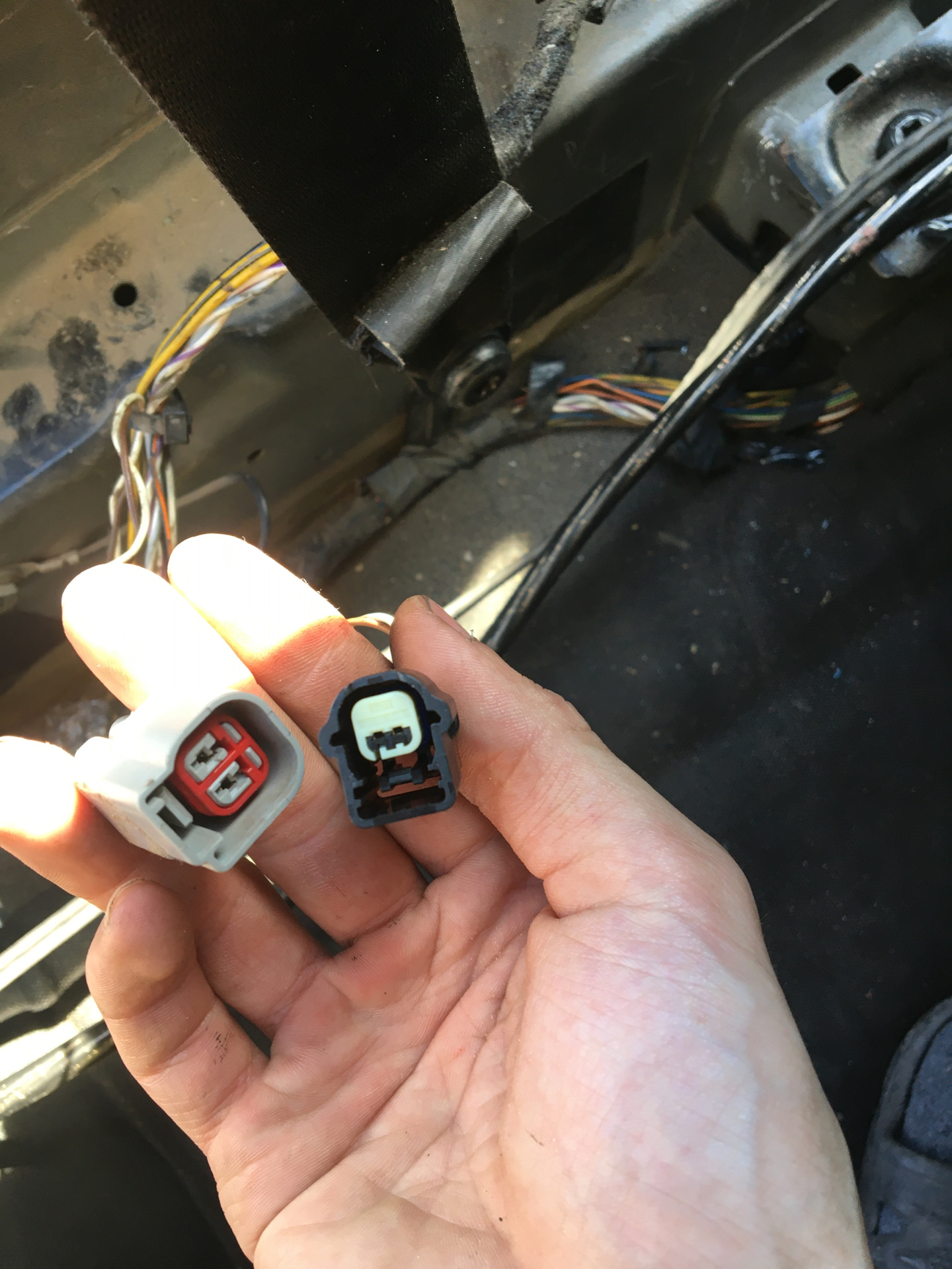

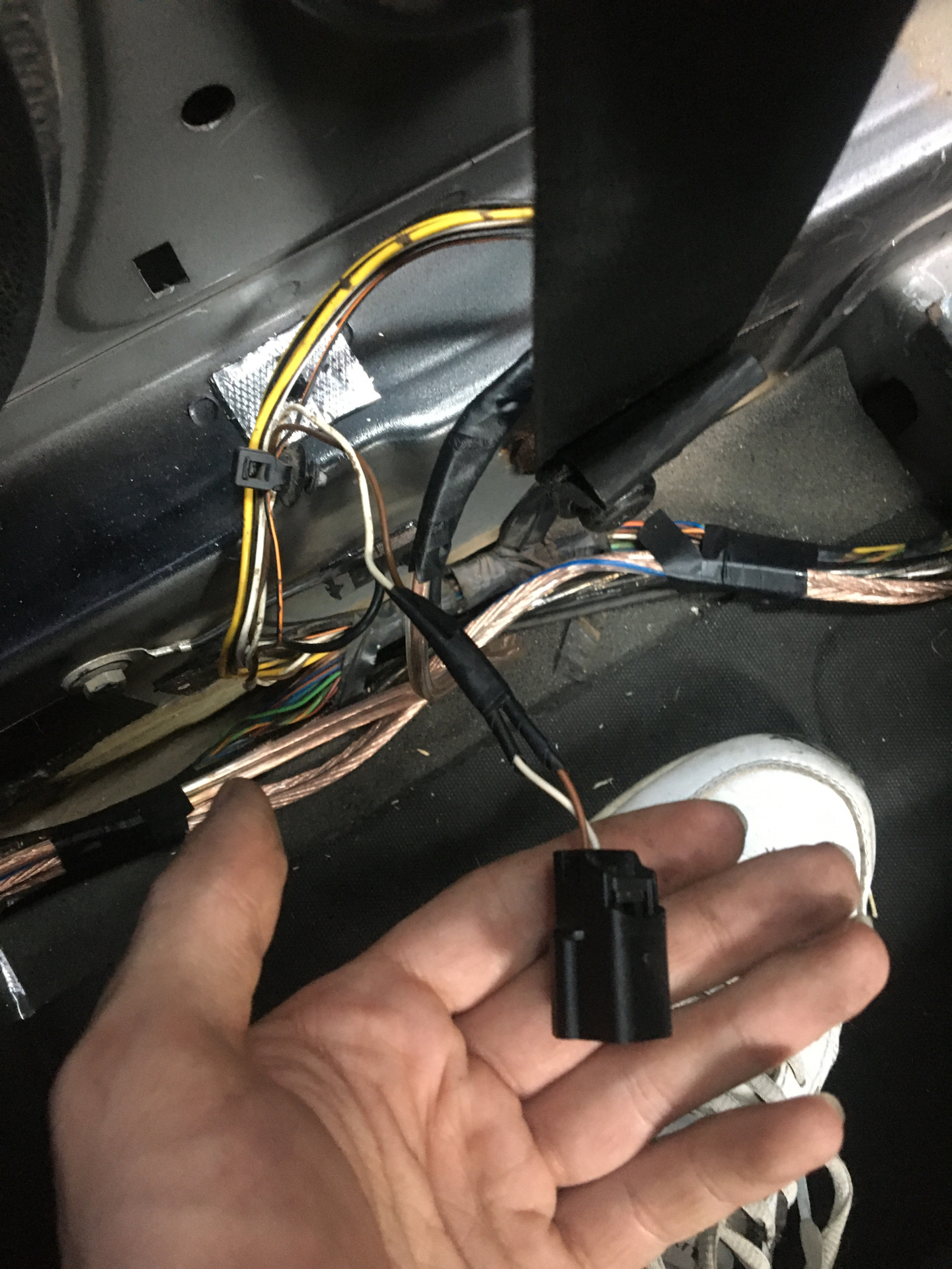

Фишки понятное дело разные, но это не беда, режем проводку, скручиваем что есть фантазии. А вот поставить не очень удалось по человечески. Направляющие пластмасски у датчиков не хотели "впихиваться" в наши дырки. Однако имея опыт впихивания невпихуемого, берем болт побольше, да закручиваем.

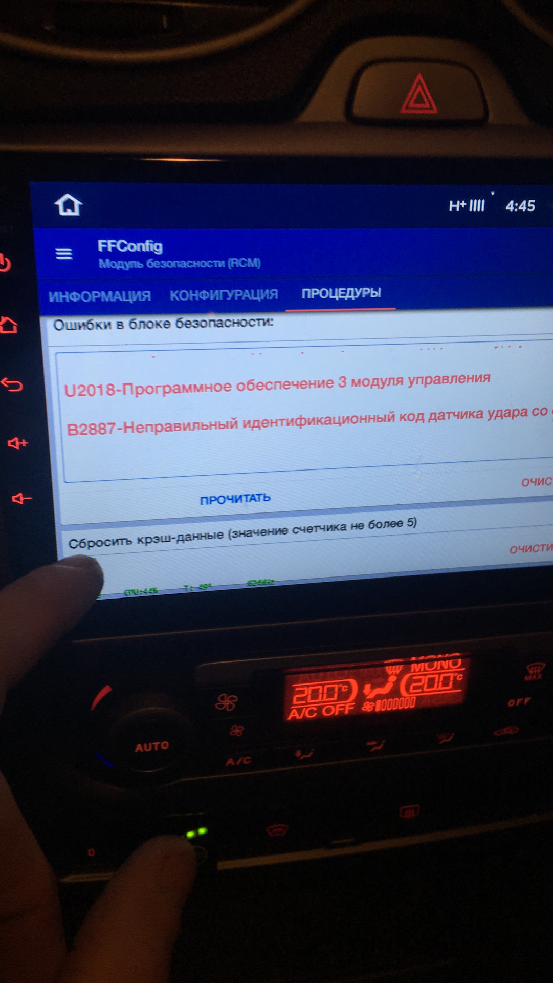

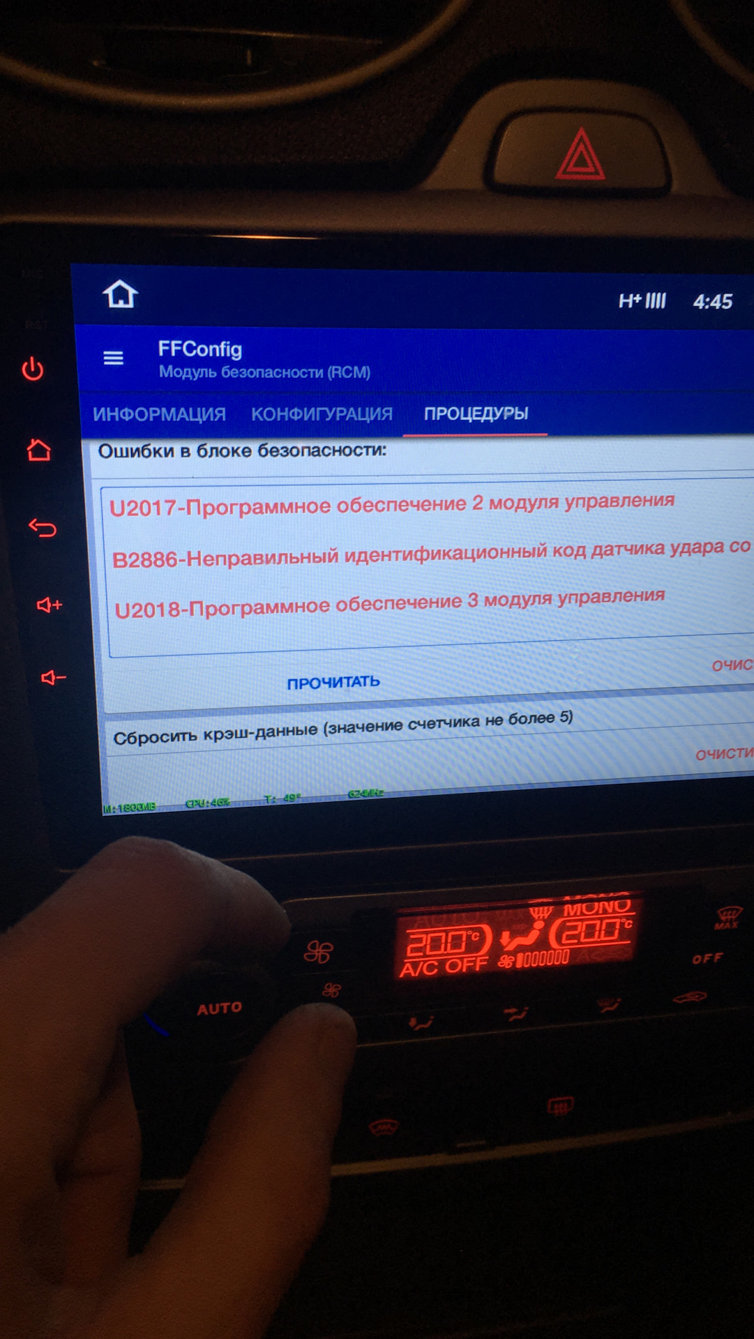

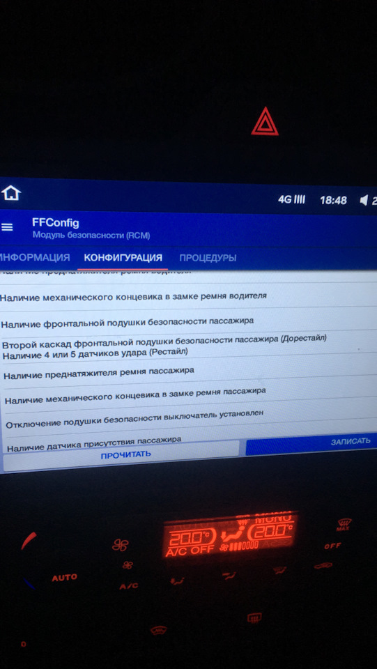

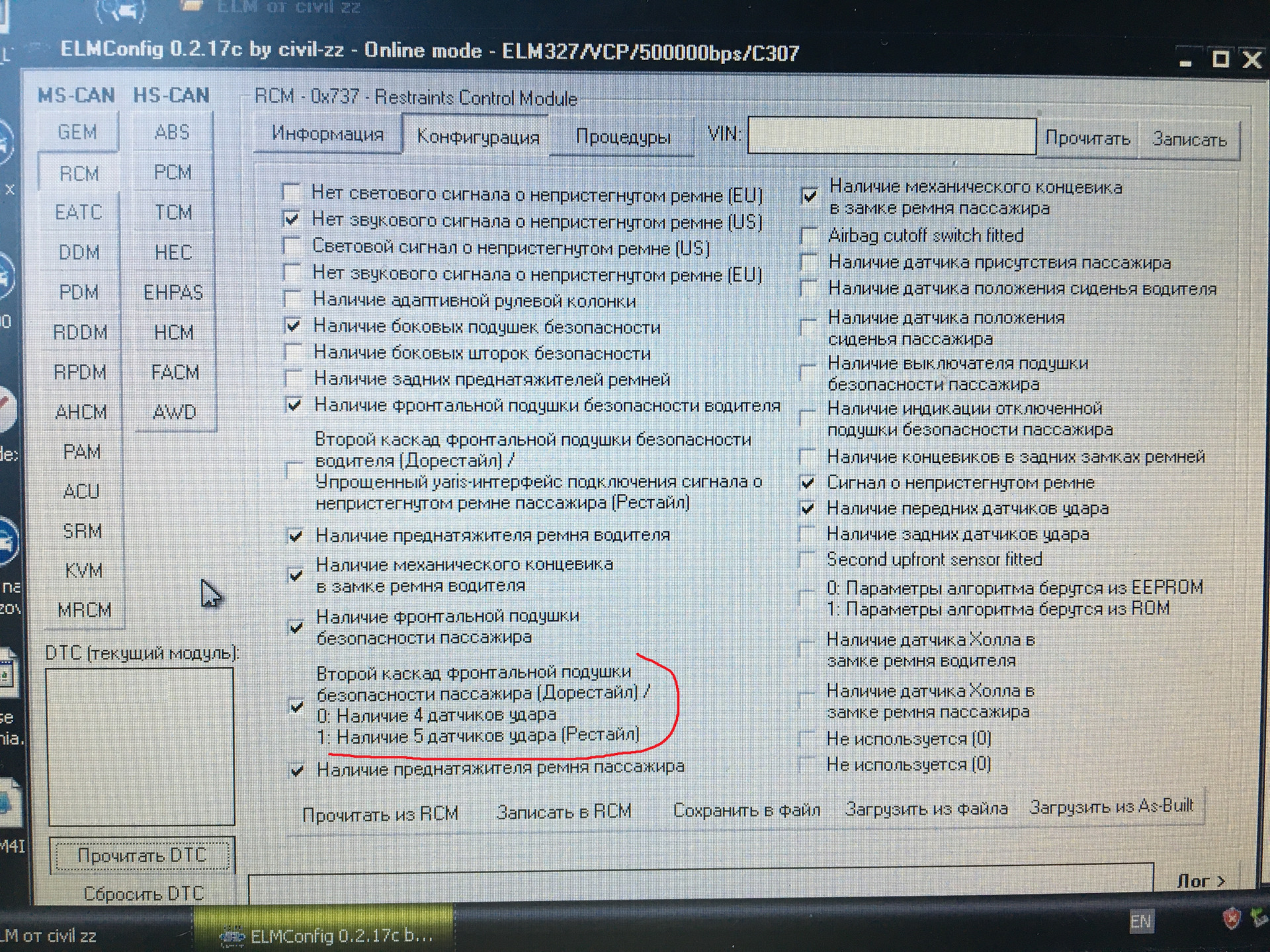

Берем ноут, тыкаем галку, что у нас таки есть датчики переднего удара (они так называются в elmconfig), сохраняем, перезагружаем. И вываливаются ошибки.
B2886 — Неправильный идентификационный код датчика удара со стороны пассажира.
B2887 — Неправильный идентификационный код датчика удара со стороны водителя.
Поменял датчики местами, подумал возможно у каждого своё место должно быть.
Однако. Мужик остался сидеть, а это печаль.
Что ж, недолгие поиски дали ответ, что раз датчики хочешь от реста, то и блок SRS нужен от реста. Дело несложное, нашел, поставил. Разъемы одинаковые. Галки поставил в точности как были у меня в старом блоке.
Однако. Мужик остался сидеть, а это печаль и уже совсем печальная.

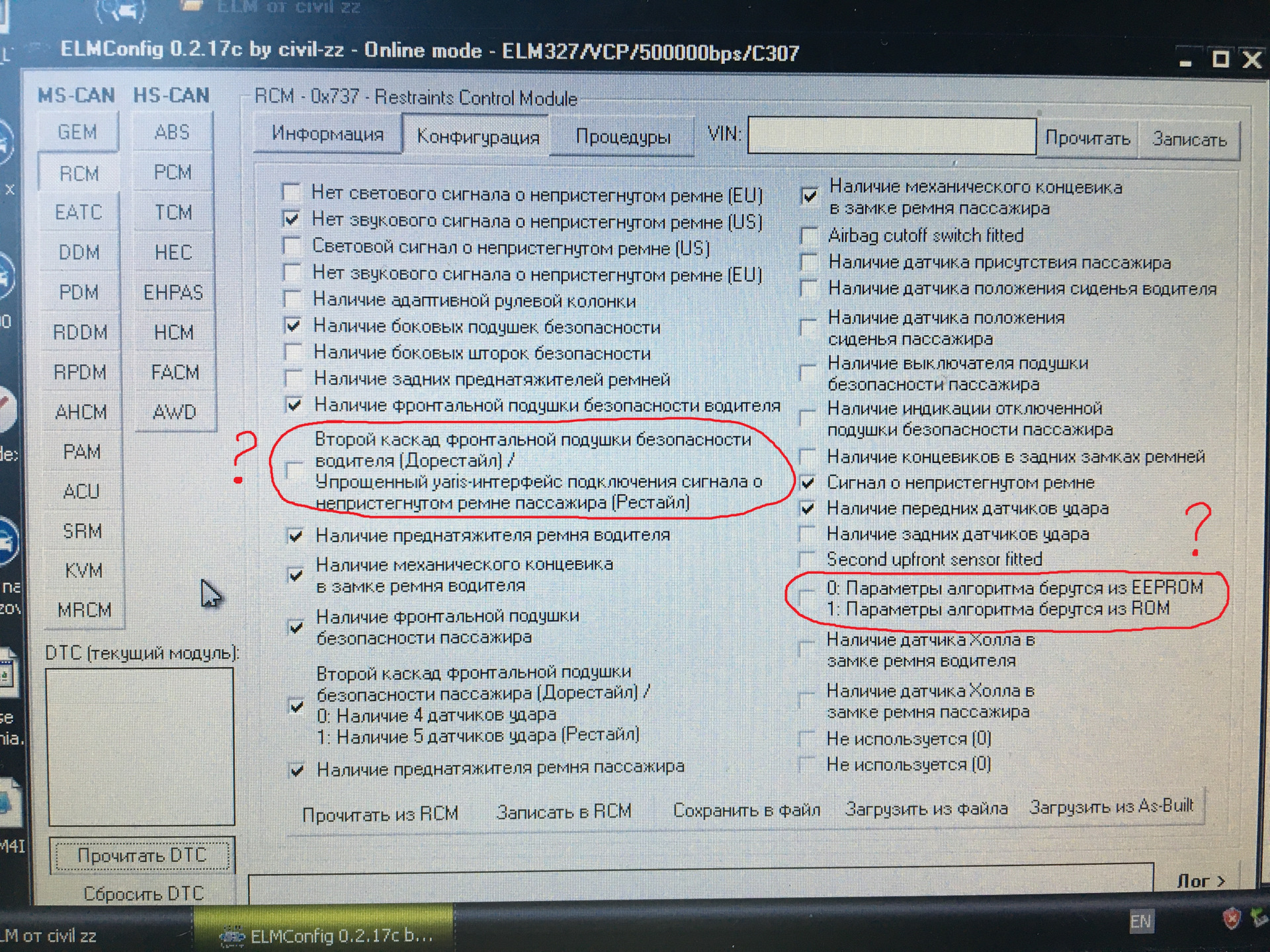

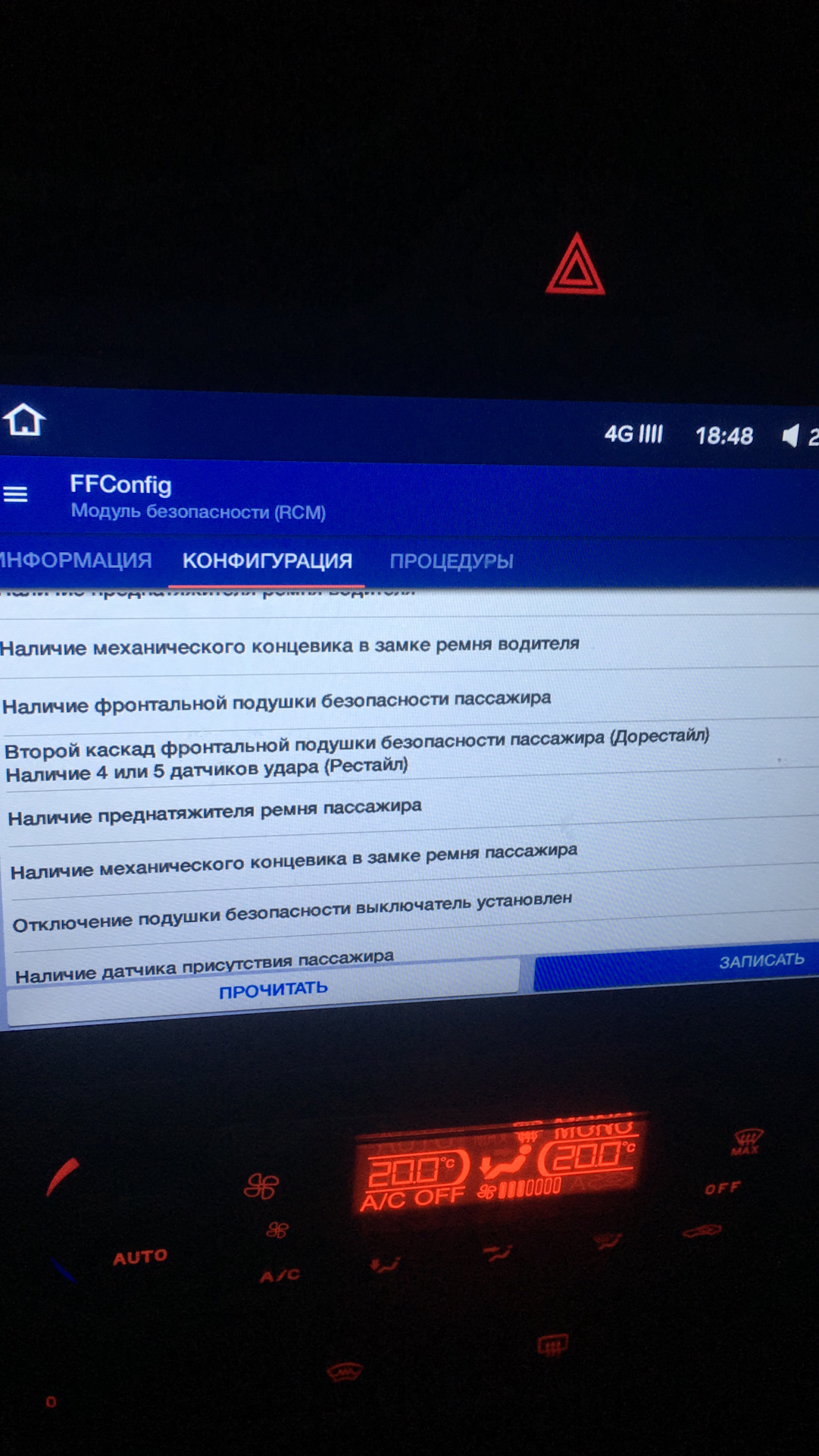

Начинаем игру в тыкни и посмотрим что произойдет. После тыканья ряда галочек, иконка пропала. Пропала вот на этом моменте.
Из непонятного — очень интересно, стоит ли ставить такие галки, раз я поставил галку на 5 датчиков, что равноценно рестайл версии.
Или yaris интерфейс это ближе к GEM`у от рестайла? Получается у меня на данный момент RCM и приборка и сидения от реста, а GEM и проводка дорест. Может в рестовых приборках уже не хранится конфиг подушек? Автор civil-zz не подскажет по этим моментам?)

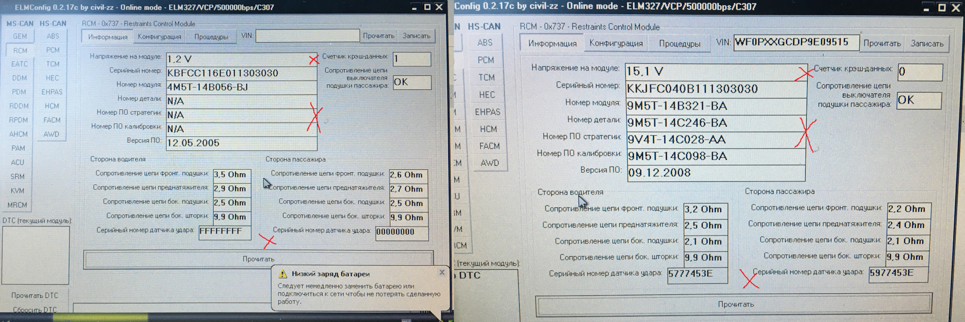

Из второго непонятного — вот скрин моего старого дорестового блока. Посмотрите на напряжение. Он был получается нерабочим с самого начала? 1.2 вольта против 15.1 у нового. Даже сопротивление на цепях изменилось. Что-то тут не в порядке :) Возможно так у всех, но кажется он был нерабочим. Но ни разу ошибок по нему не вываливалось. Странно.

У меня Рестайл а датчики до Рестайл нужно было убрать галку и все заработало
Привет. Насколько я знаю, работать не будет. Несовместимые вещи соединил) и у датчиков бокового удара у дорестов, штекер другой — проводку и фишку менял?
Привет поставил боковые шторки и 2 датчика, вроде от дорестайла машина Рестайл и сейчас сидят вот такие ошибки
Подскажет) только озвучь список конкретных вопросов.
:))) в скрине красным отметил — учитывая что у меня теперь RCM и приборка и сидения от реста, а GEM и проводка дорест, нужно ли ставить галки для yaris интерфейса и откуда брать параметры алгоритма ROM или EEPROM ? a.d-cd.net/zUAAAgE4K-A-960.jpg
1. Зависит от типа подключения проводки датчика пристегнутого ремня и наличия пассажира
2. Оставь как было изначально в самом блоке
