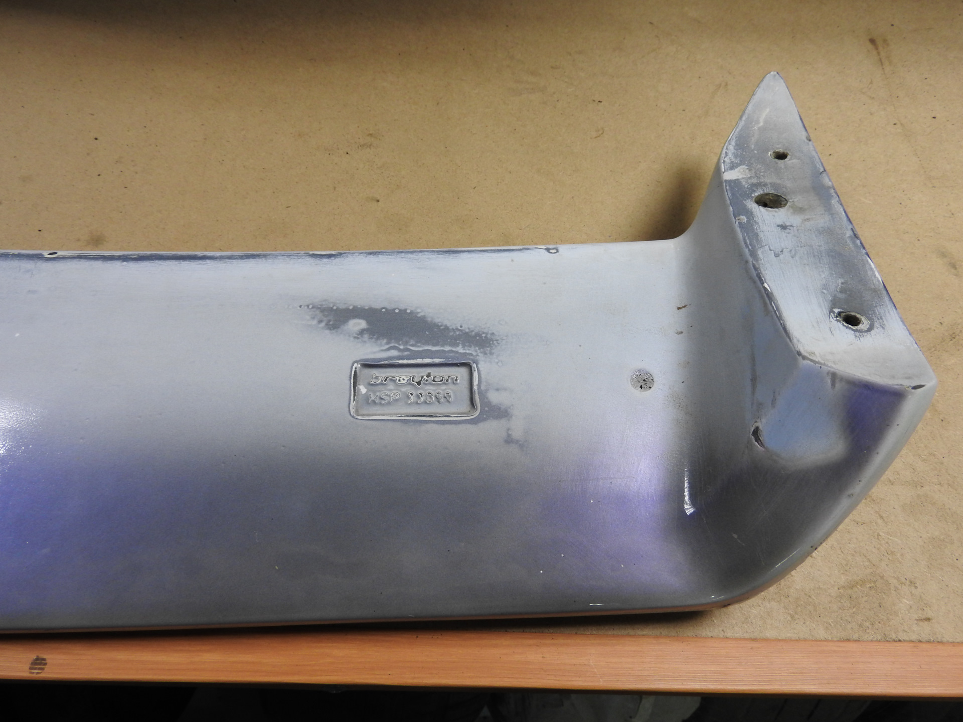

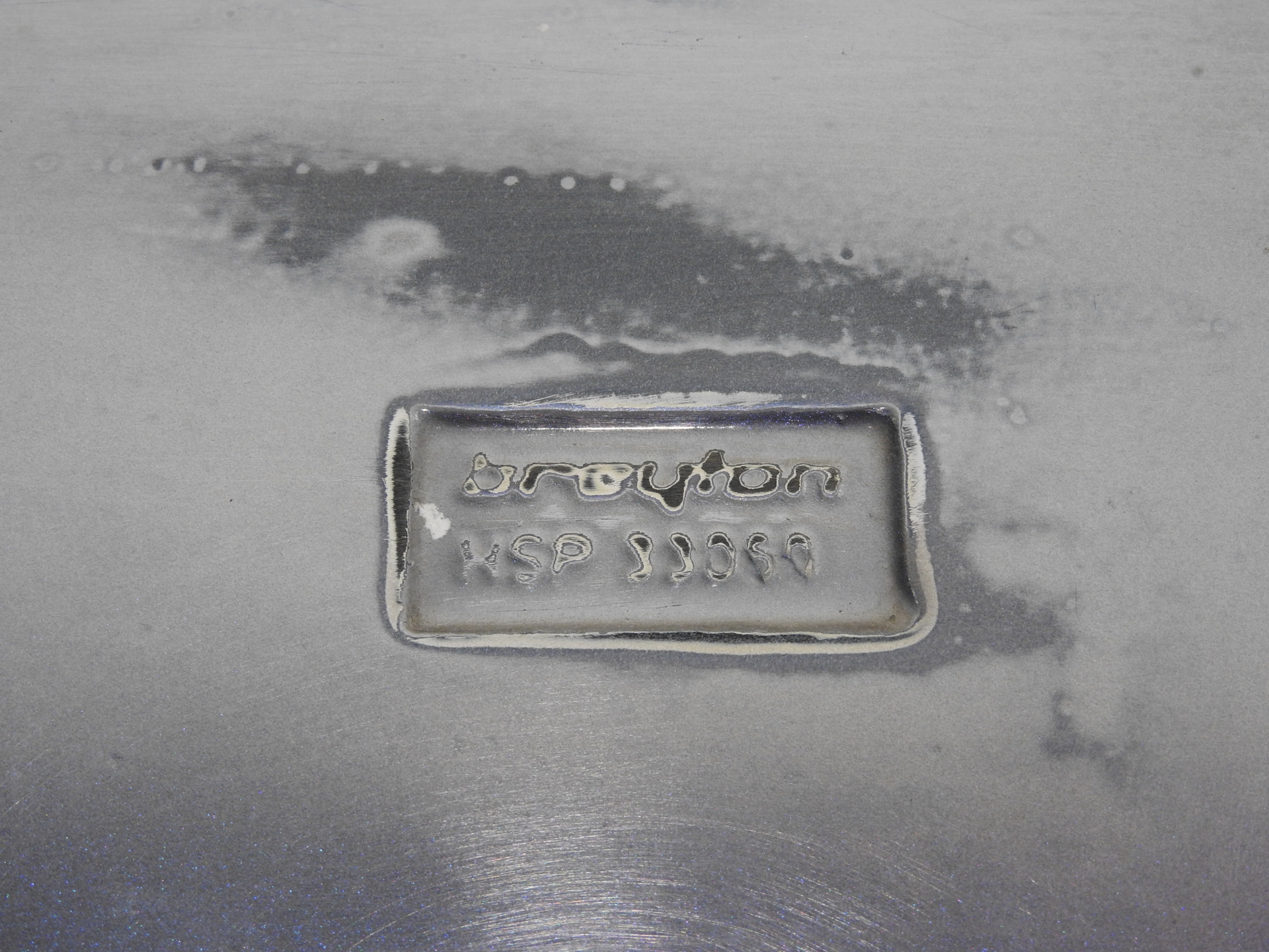

Переходим к антикрылу Breyton. Это довольно редкая штука. Оригинал это или реплика, — я не знаю, так как в оригинале их обвесы для Е30 были из стекловолокна — так же, как и мое антикрыло. По качеству выглядит вполне, как оригинал…а там хез…
Но точно могу сказать, что третий стоп-сигнал — это уже самодельный "тюнинг". Для которого и было вырезано вот это вот.
Может я бы его и оставил — выглядел он не плохо, да и практическая польза была — диоды загораются таки раньше лампочек в фонарях — это заметно визуально. Но я поставил оригинальный третий стоп-сигнал, и получился перебор )) Поэтому решил таки его убрать. Но со стекловолокном я работать не умею, поэтому это будет делать маляр.
Антикрыло, в отличии от стокового спойлера, крепится не шпильками, а болтами — внутри есть втулки с резьбой.
Клеймо Breyton
2в1 )
