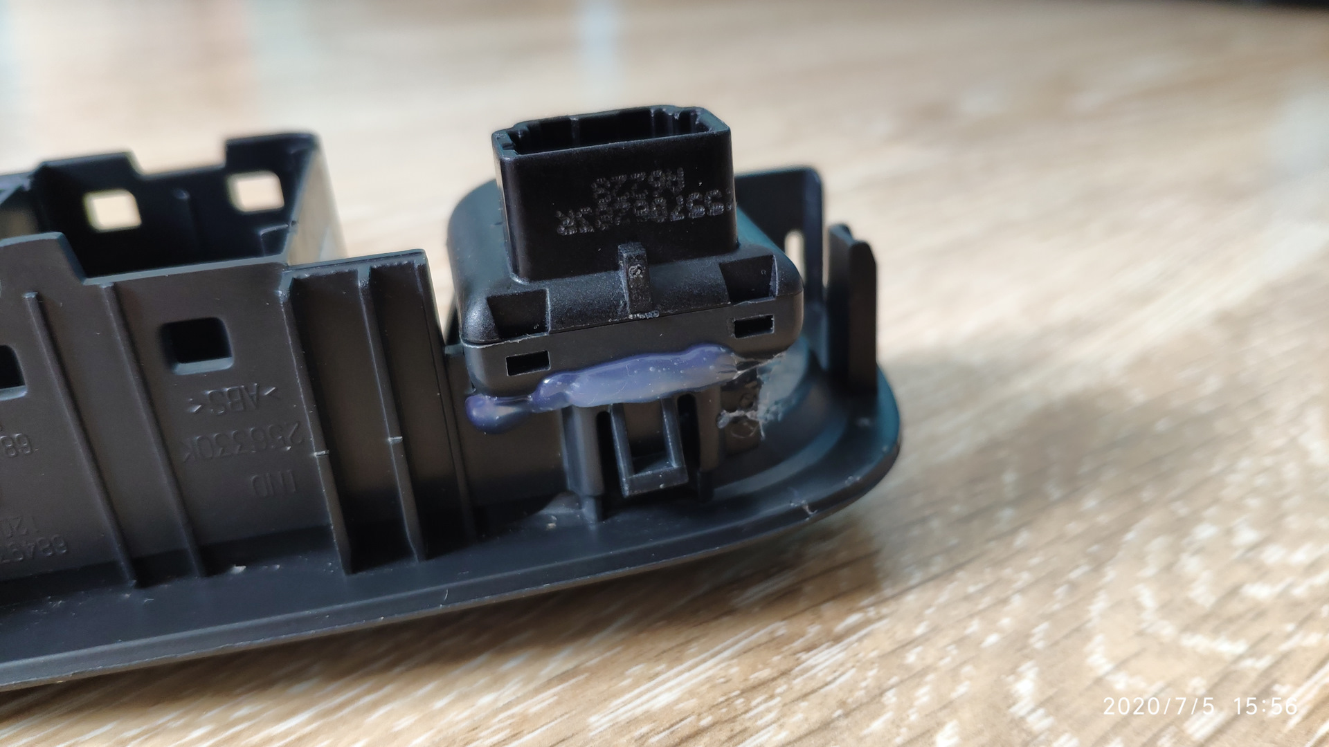

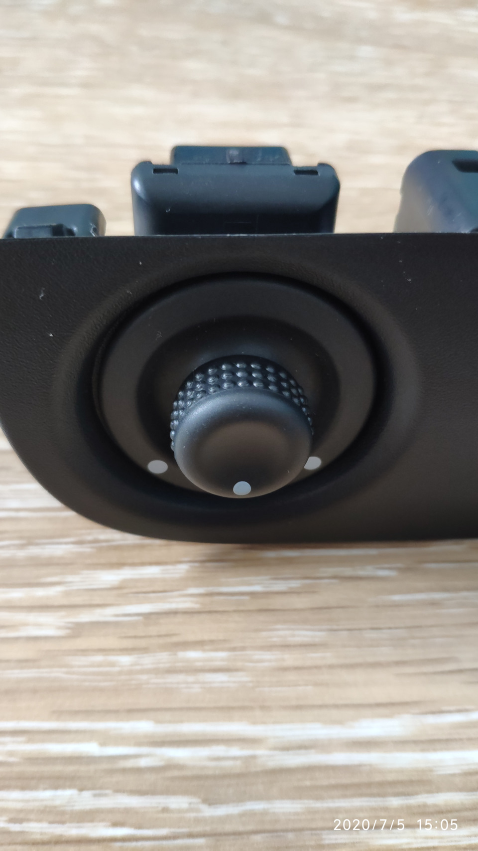

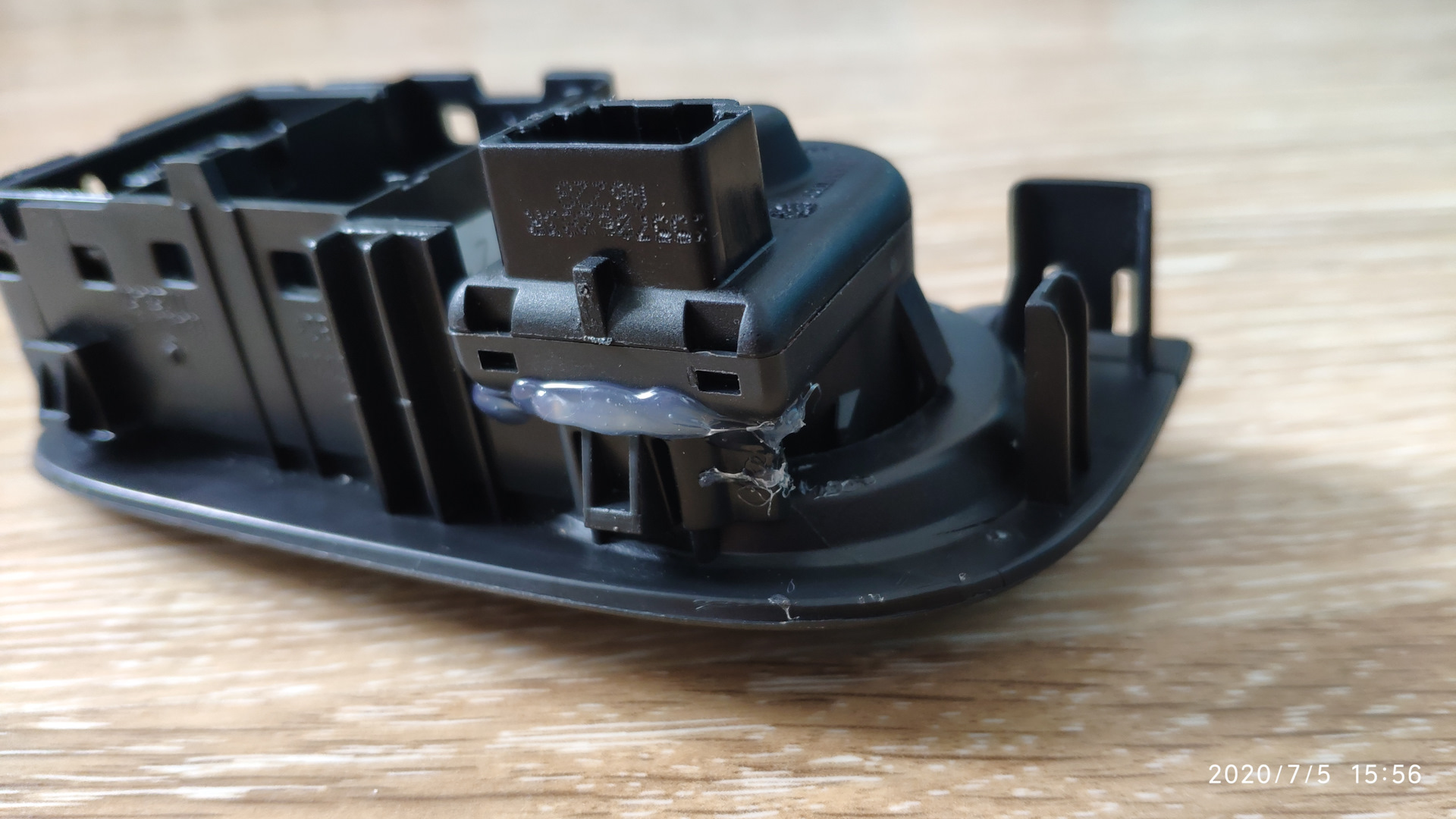

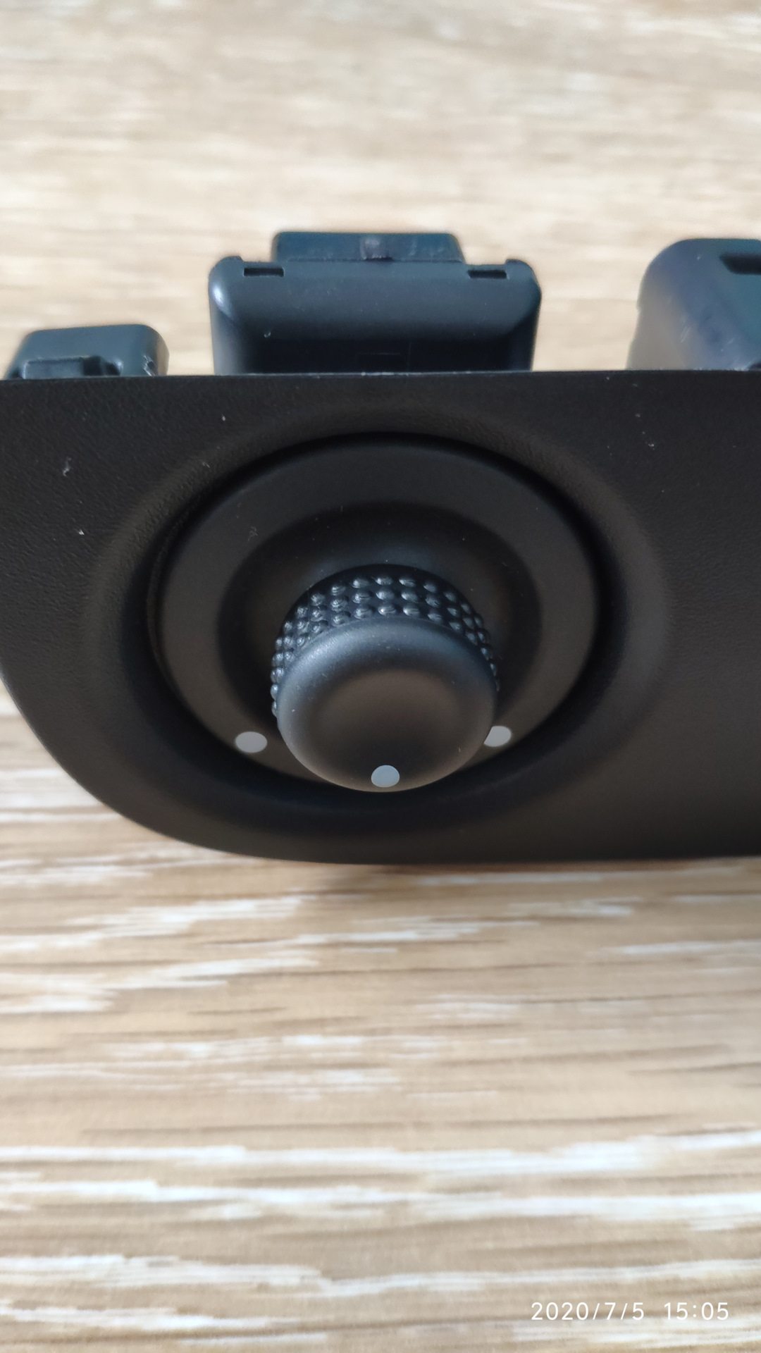

2) Джойстик 255706283R — 405₽. Если будете брать такой джойстик, обязательно посмотрите на фото ниже, какие могут быть с ним проблемы (возможно я не тот артикул заказал).

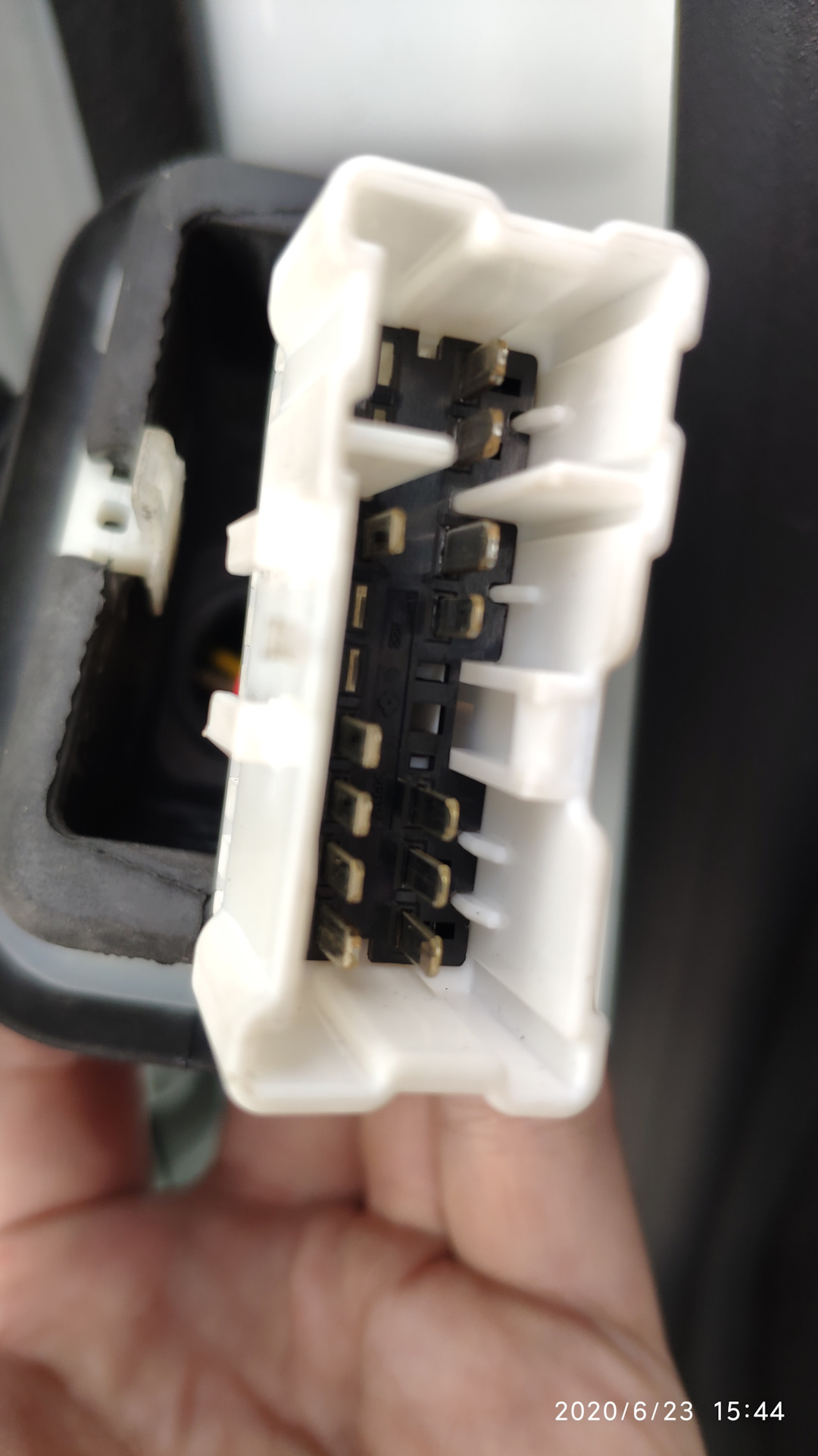

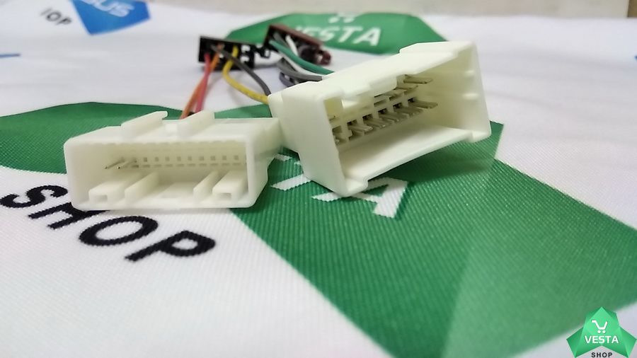

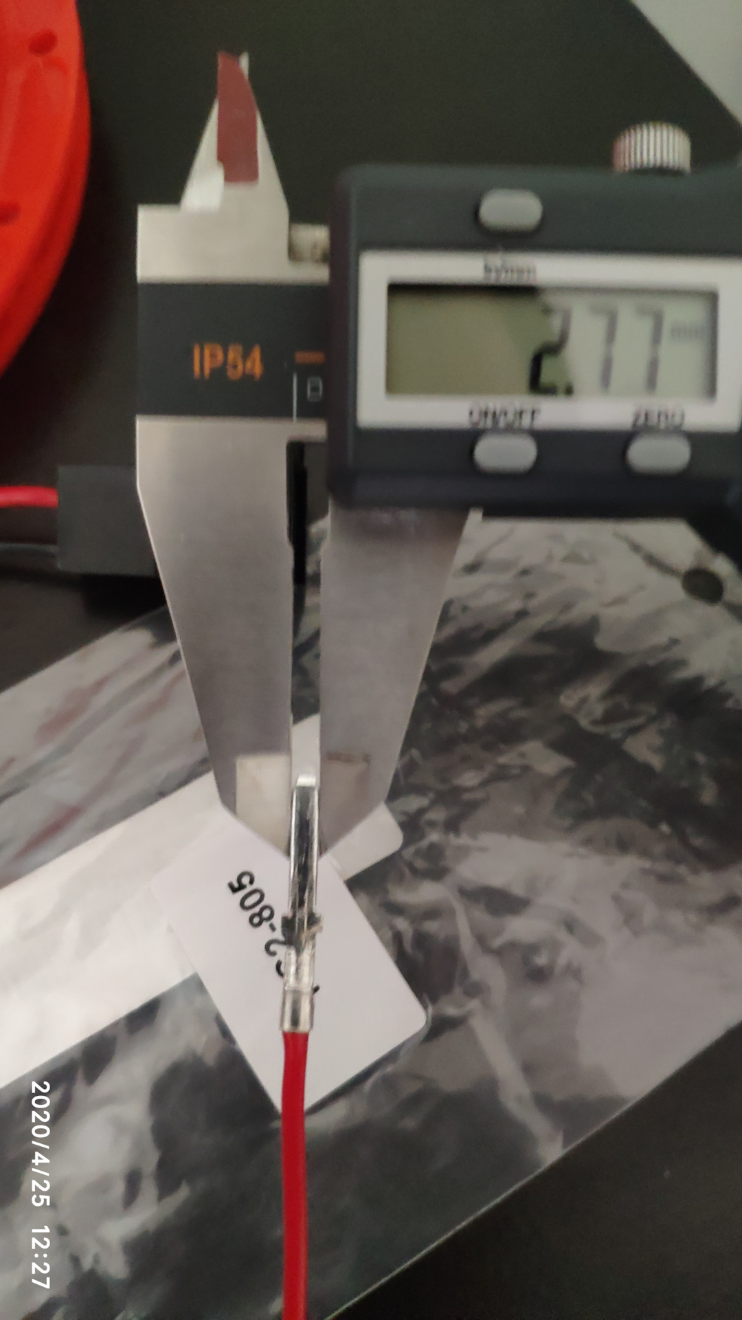

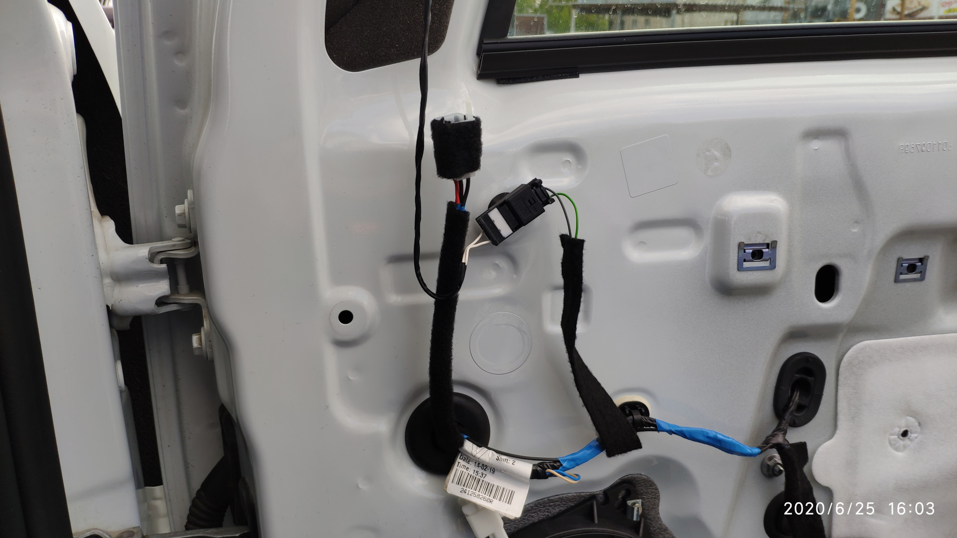

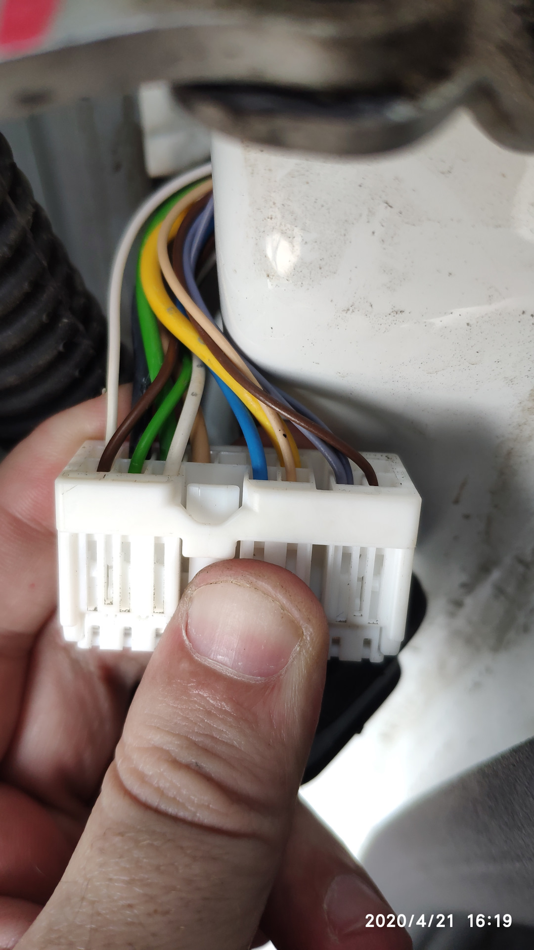

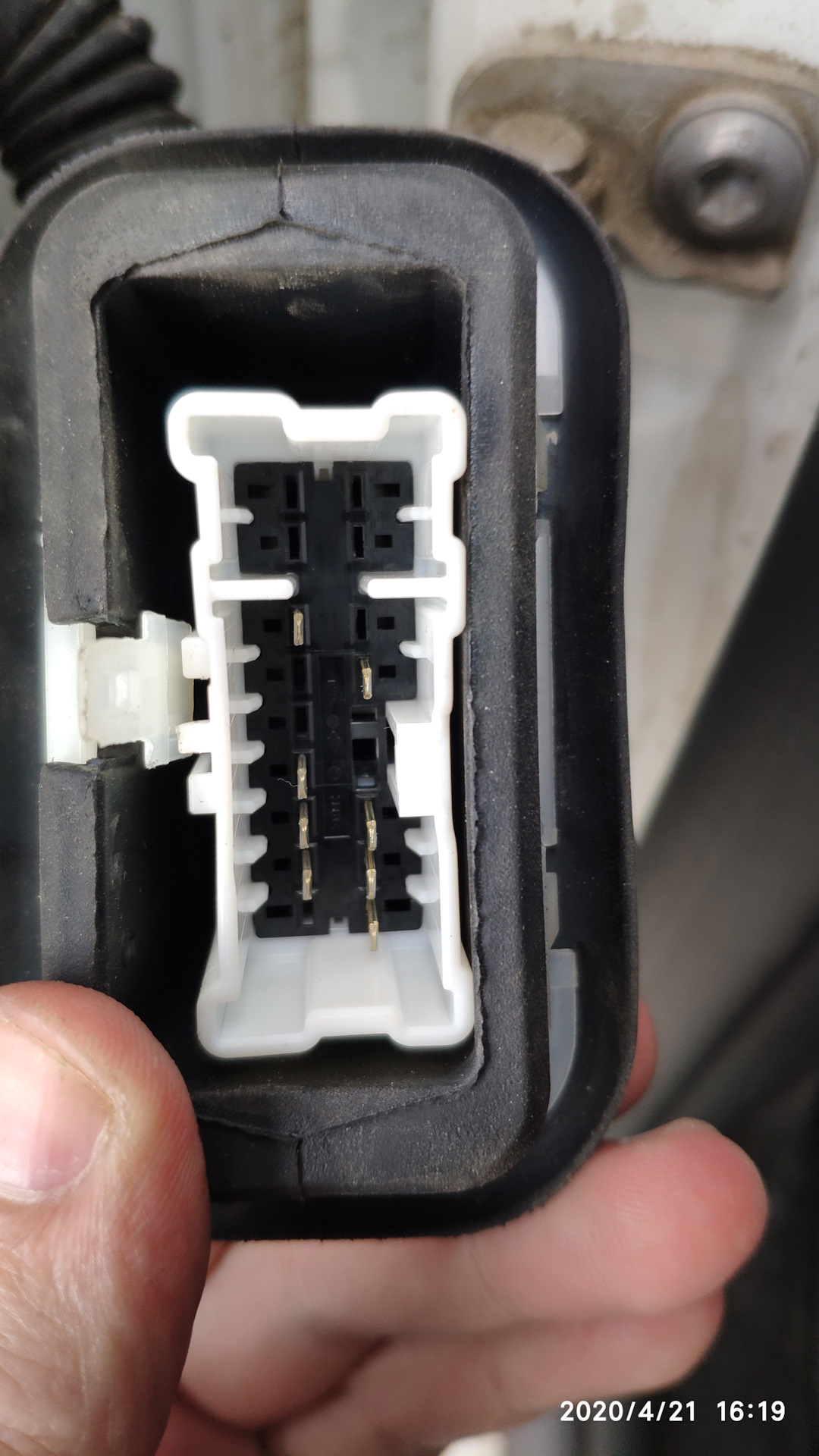

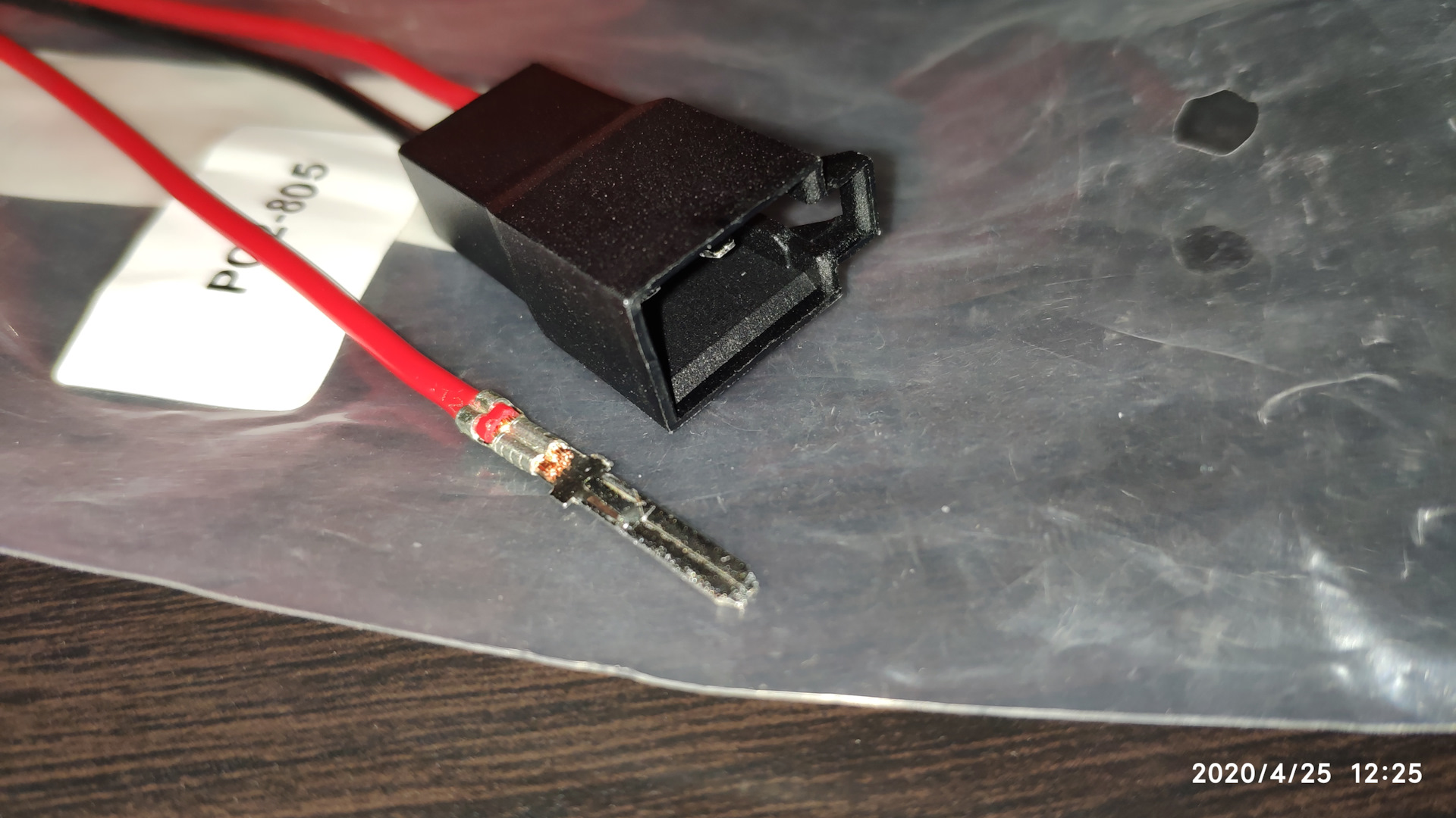

Т.к. в моей комплектации вся проводка внутри автомобиля уже проложена, включая фишку на джойстик, мне оставалось только вывести провода в двери. Пины взял из вот таких переходников
Хотя можно было купить такой переходник и извлечь пины из него — это точно такие же пины как в проводке.

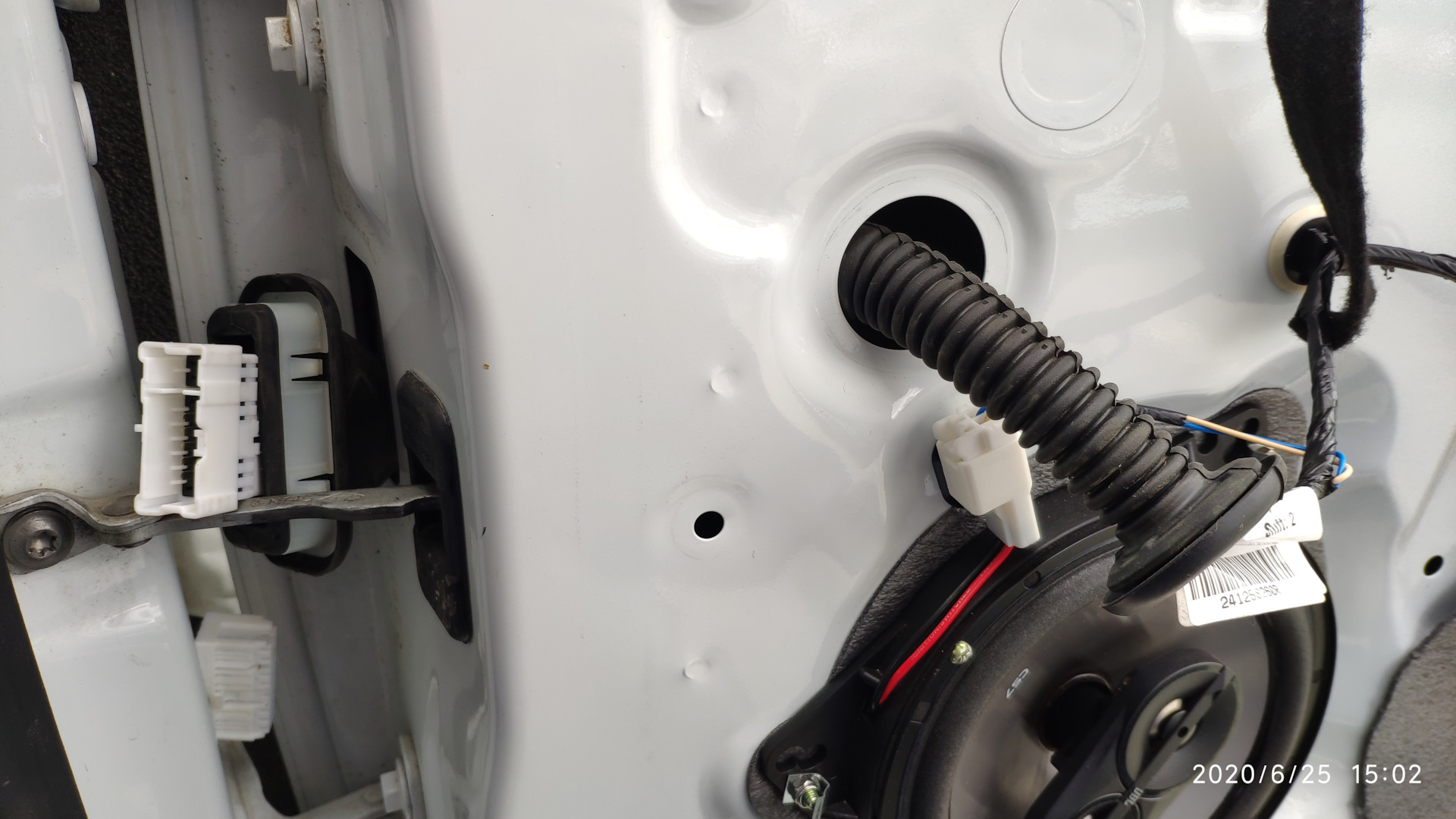

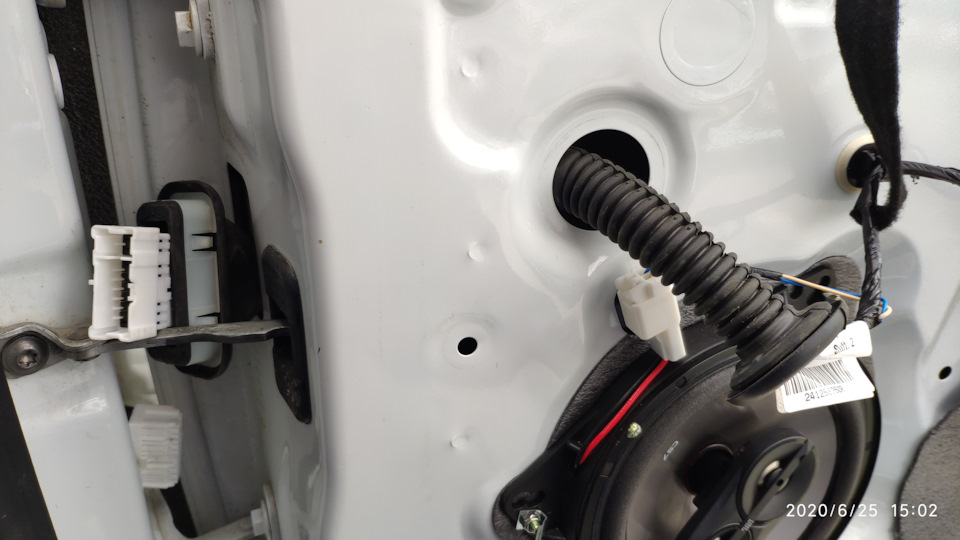

Дальше подготовленную проводку протянул в двери через гофру. Для протяжки я использовал обычный одножильный провод в изоляции, сечением примерно 2-2,5мм². Сначала завел провод в гофру со стороны разъема, на сколько он влез. Затем вытащил гофру
И протянул провод дальше. Затем протянул проводку
Вставил пины в разъем двери

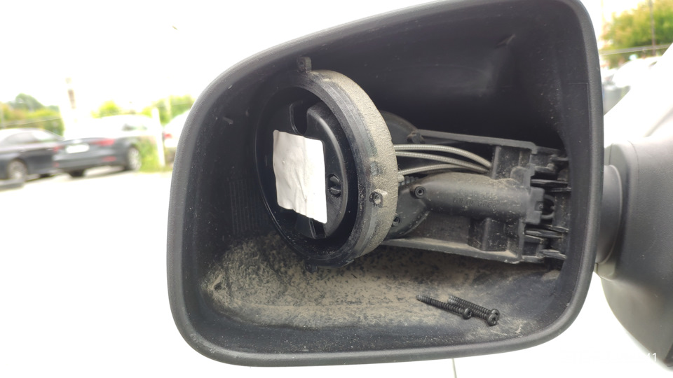

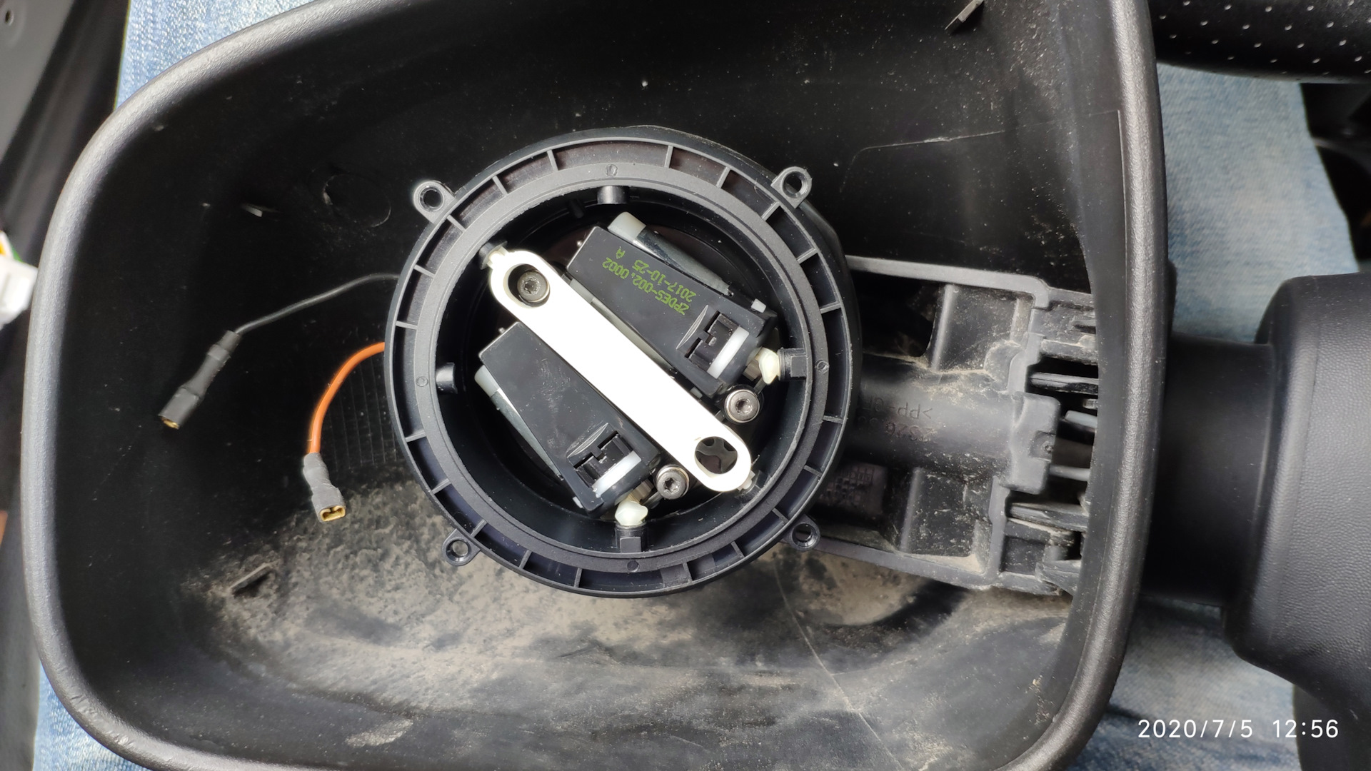

Затем снимаем зеркальные элементы и выкручиваем механизм
Дальше я снял зеркало, демонтировал тросовый механизм, завел жгут зеркала и установил моторчик.
Собираем, подключаем — готово.

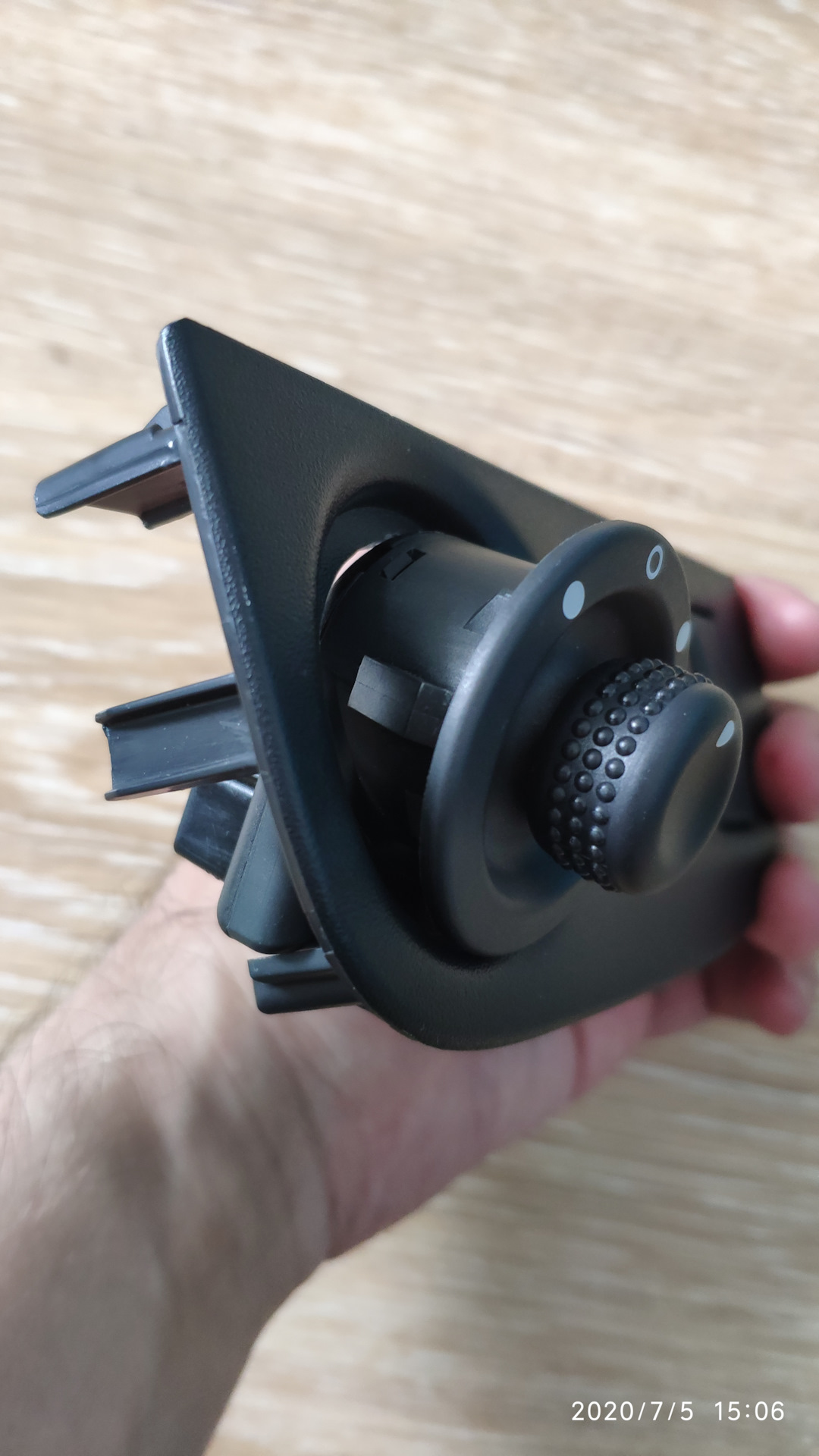

Теперь про джойстик:
Получилось вот так
Поэтому вот:

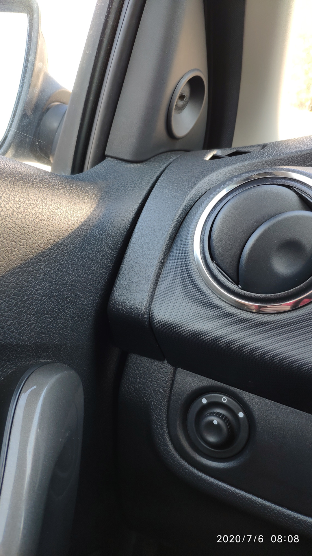

Теперь всё работает. Осталось что-то решить с уголками, либо ставить муляжные твитеры, либо искать эти уголки без отверстий.

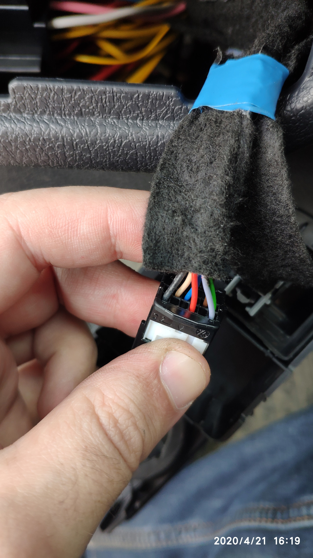

Где гофра в дверь идёт, разъемы: папа в гофре, а мама в стойке. Разъем на джойстик был в заглушке слева от руля.
А как этот разъём выглядит что слева от руля?)
Другой фотки не осталось. Там в заглушке был серый разъем (это на парковочный радар) а к нему был подмотан черный разъем

По поводу разъема джойстика, я когда проверял работоспособность схемы, использовал вот такие перемычки. Они отлично подходят. Можно попробовать набрать из них колодку (склеивая их между собой)
Сечение маловато чтоб на постоянку их использовать
Родные проводки тоже тонкие.
Tonchesco
Штатные провода, крайний белый слева вообще на обогрев идёт, там 0,25мм² наверно
