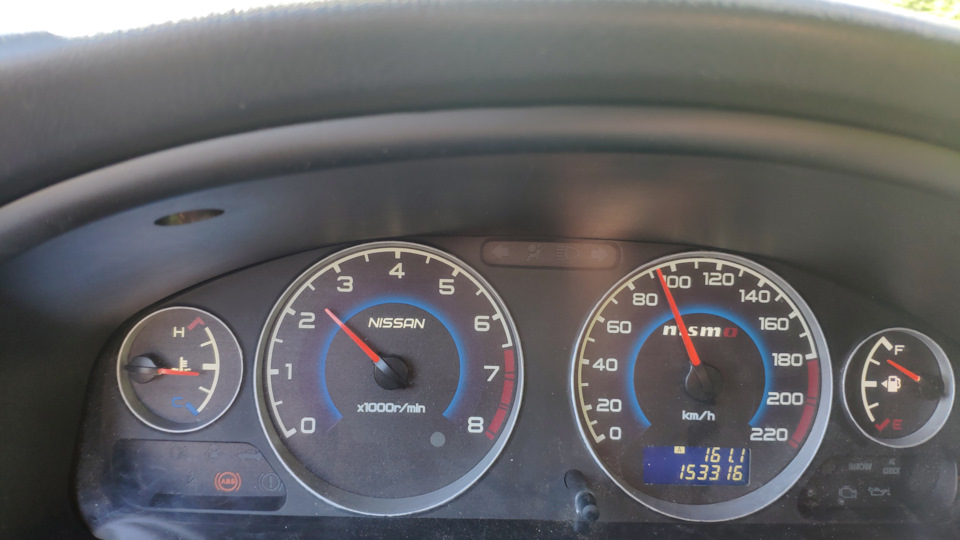

По порядку. Загорелась лампа ABS,

И теперь вернемся к исходному, когда загорелась лампа ХЗ т.к. после рас тонировки (спасибо не товарищам, за наши налоги в 22-00 тормознули произвели замер, на мое просьбу показать поверку прибора, накатали еще и требование) теперь езжу в очках приборку особо не видно из-за подложки и положения кресла стоит бортовой Multitronics VC731 ни мурлыкнул, зашел сам, проверил ошибок Ноль.
Зашел в режим само диагностики НАКа и тут тишина четыре ноля.
Спасибо не стал рыть и искать, где я мог накосорезить, а накосорезить может каждый.

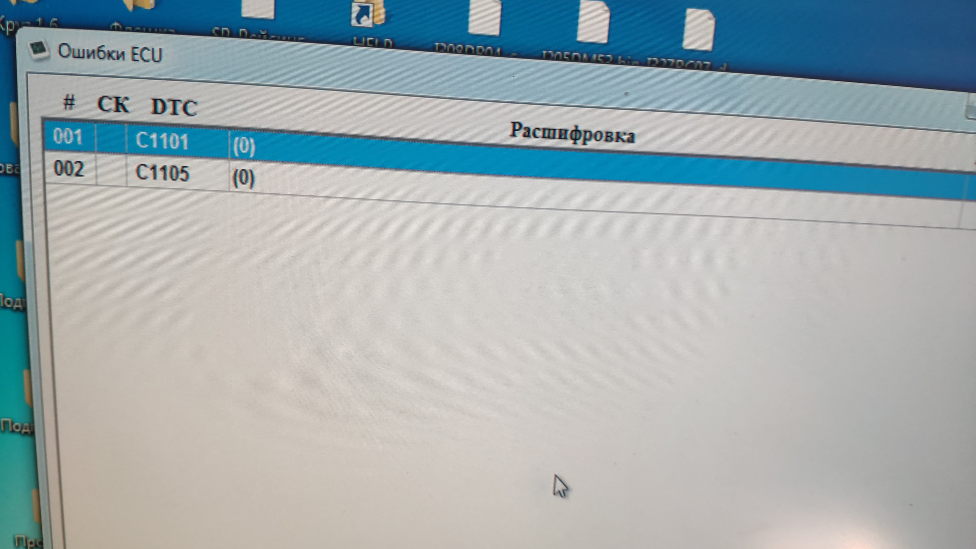

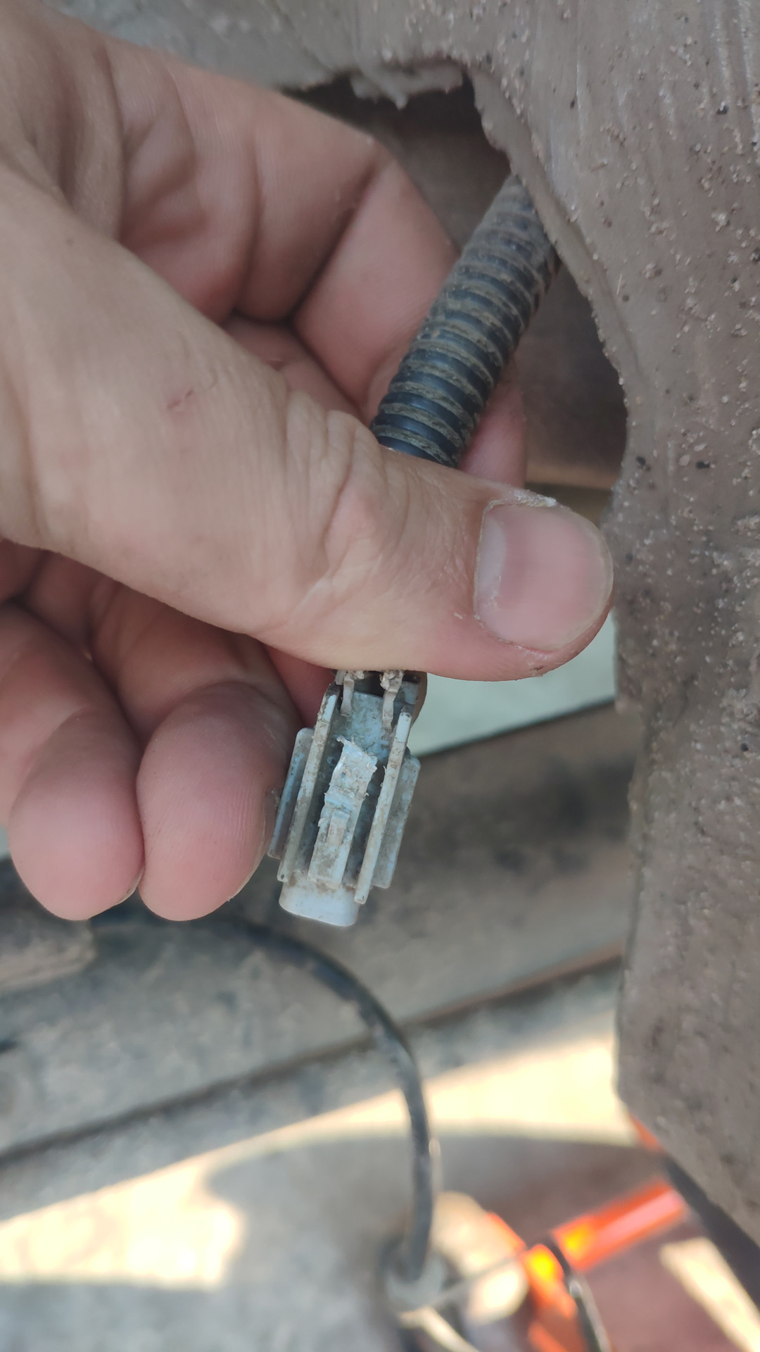

Поехал в область к диагносту, тот, что шил мозги на моего НАКа ранее. И специалист, и оборудование творят… он нашел 2 ошибки
задний правый датчик ABS. Цена общей диагностики символическая 500 руб. (не жалко на фоне того, куда я мог залезть и наделать дел).

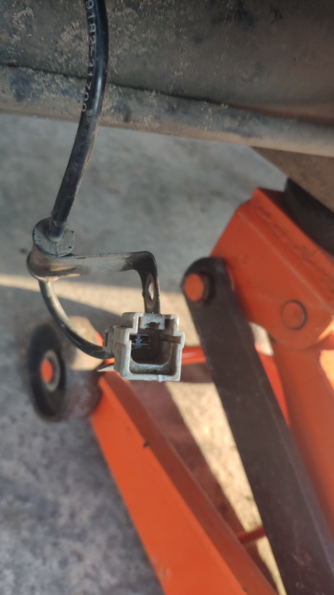

Посмотрев, что я сделал с машиной сам, он порекомендовал не брать новый датчик, а прозвонить сначала провода и сам датчик.
И тут самое интересное.
Куча диванный диагностов пишут снимают видео что сопротивление должно быть 1,25 Ома плеваться не хочу не верблюд, но очень хочется их отблагодарить.
Единственное правда, сопротивление меньше 1 Ома датчик к бомжам.
Мой показал 0,9, где плюс минус не знаю, мерил щупами + — и — +, показания не изменились.
Опять советы интернета, я взял SAT и доволен как слон. Ну что сказать удачи.

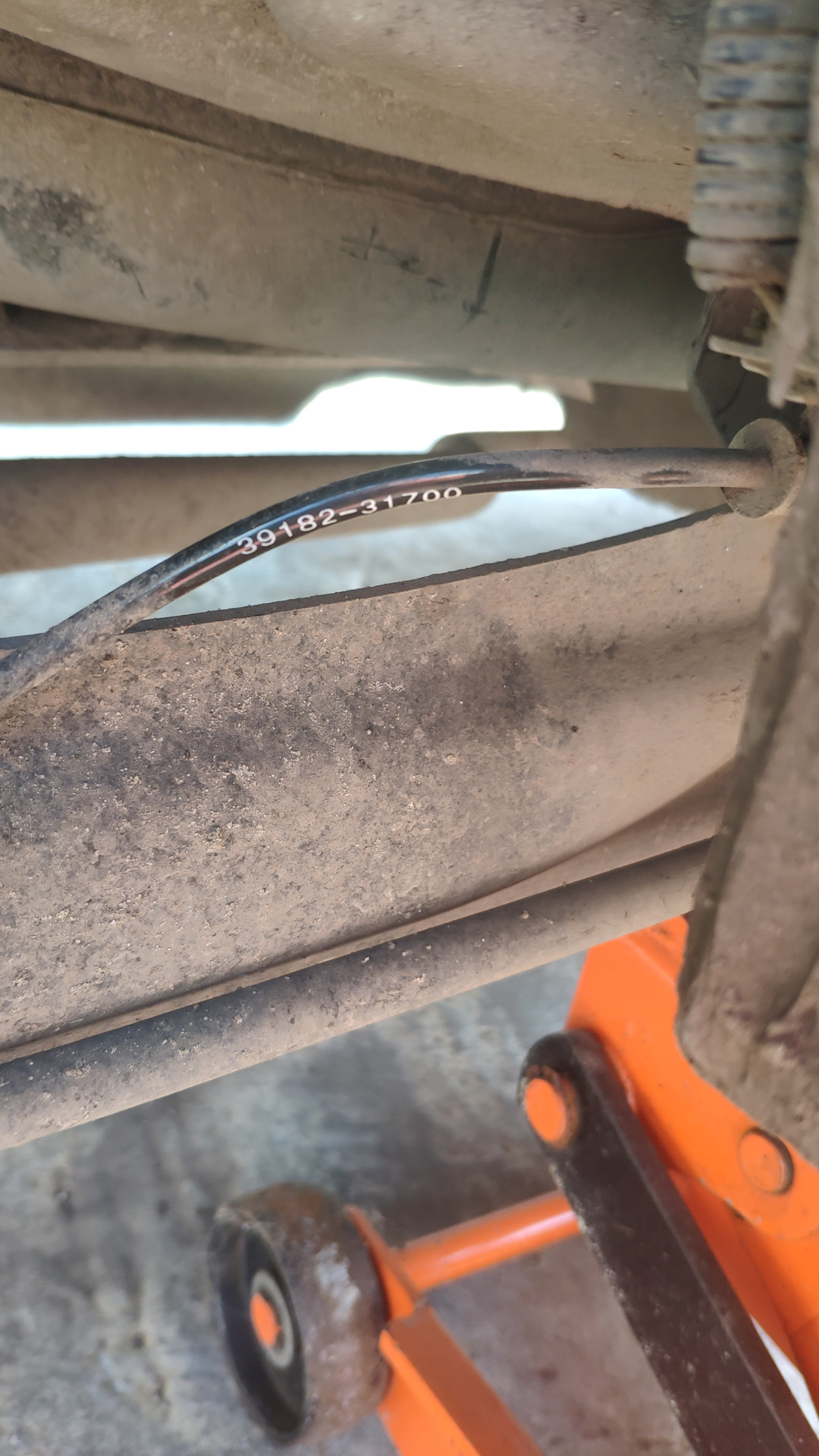

Отдавать 5 рублей за новый тоже как-то жирновато. Нашел в Брянске, на разборке (оригинал есть оригинал) б/у за 1 рубль. Если берете такие вещи б/у, покупайте по месту, что б можно было проверить. Мне повезло был и правый, и левый задний.
НИКОГДА не верьте, что правый и левый взаимо заменяемые. Я очень не верю, артикулы то разные
. Может, конечно, из-за железного крепления.
Проверил на месте, опять-таки +- -+ показания 2,8 — 2,9 Ома в одну сторону и в другую 9,4 Ома. И у левого и у правого.

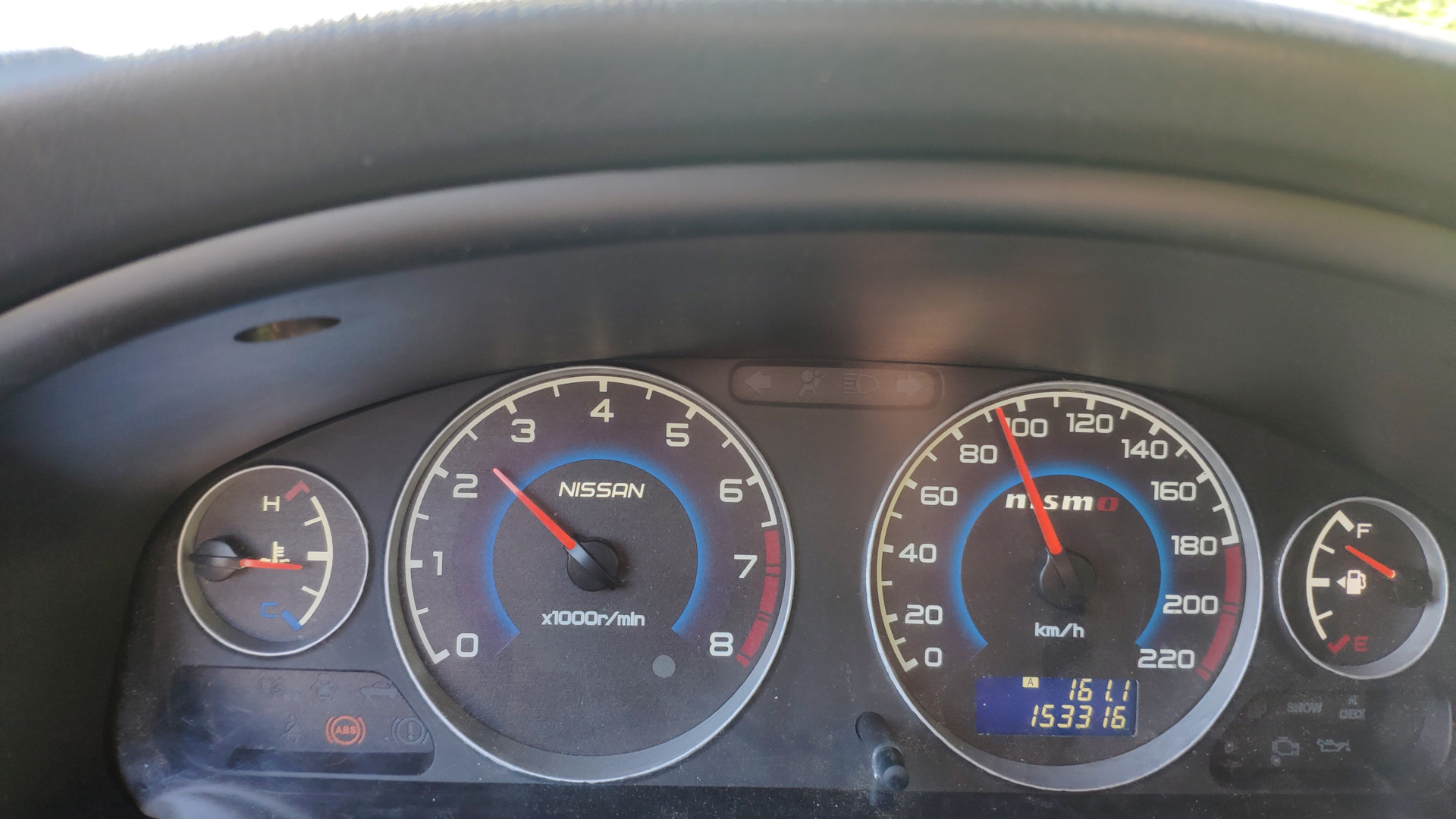

ПО любому больше, чем писали диванные эксперты и решил взять не пожалел, лампа потухла тут же.
Фото по пути домой.

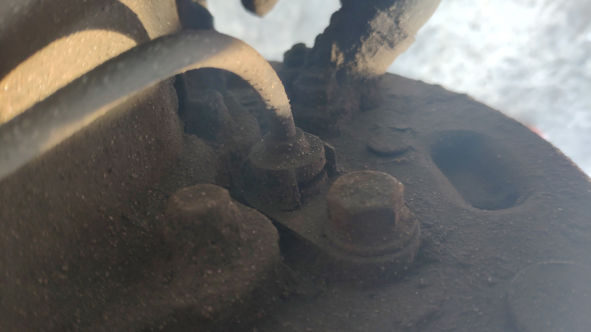

Крепление 3 болта на 10 и сам болт крепящий датчик на 12. Замена теперь занимает 5 минут максимум.
Будут вопросы пишите расскажу пока не забыл))

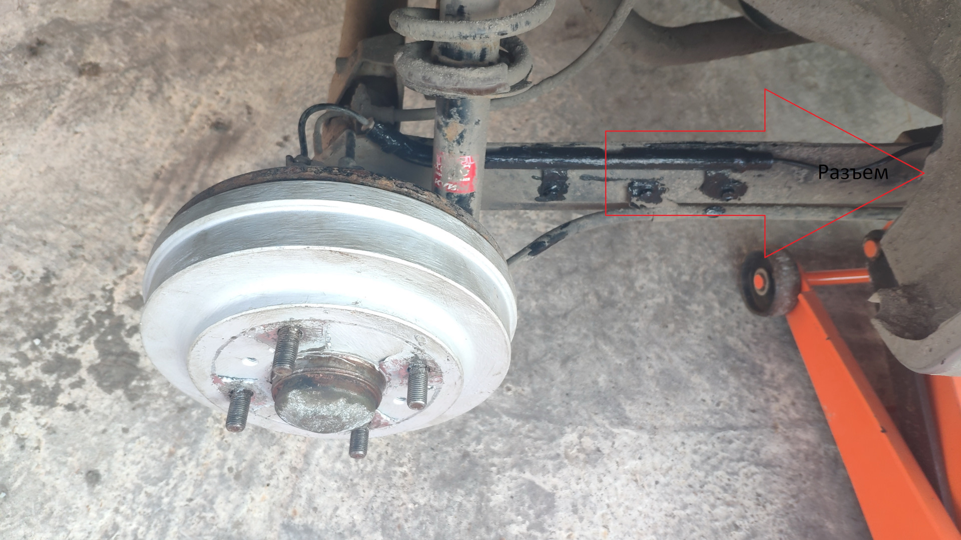

Как из капота проверить датчики? Передние я находил фишки, а задние?
По итогу я понял что все датчики должны показать разное сопротивление, но не меньше 1 Ом

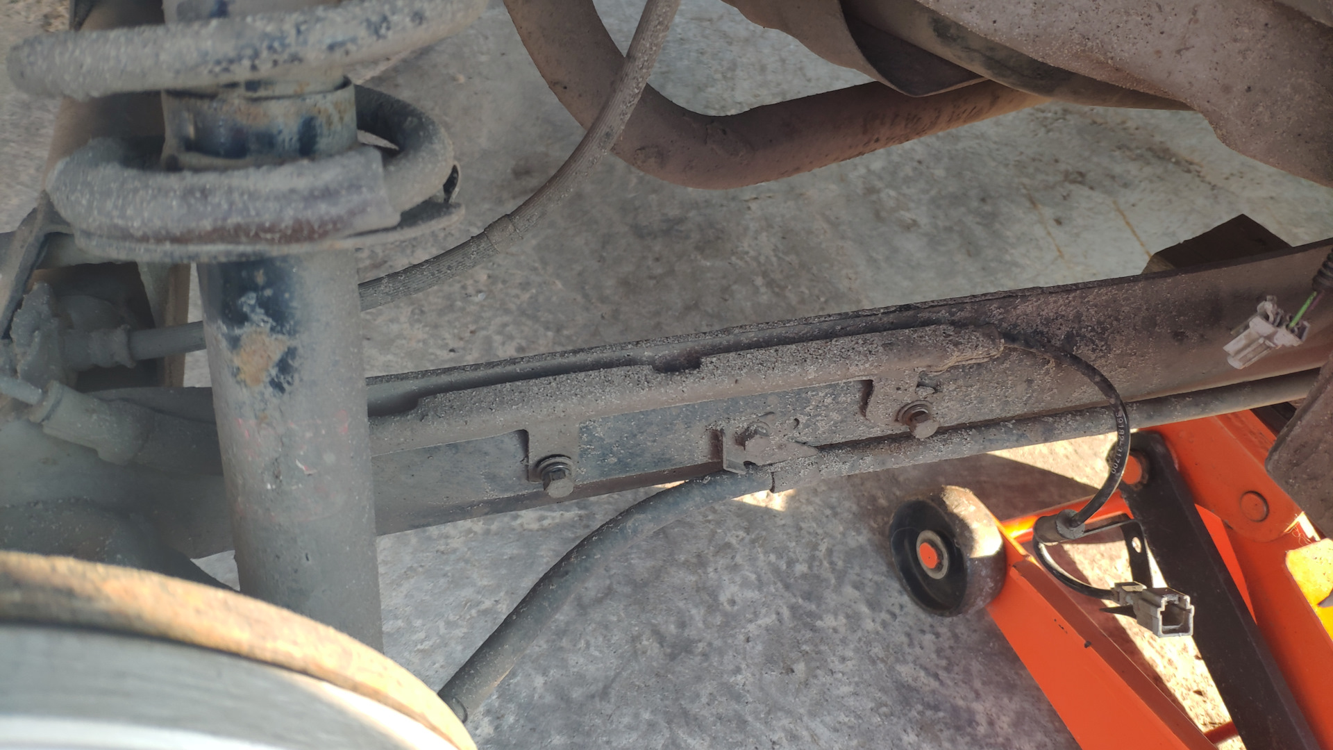

Фишки задние находятся тут, а слева симметрично.
Про проводку под капотом.
Хороший вопрос.
Сам искал эту инфу, но экспертов диванных много, а толку ноль. Максимум, что я понял, это колодка диагностики. Но, что б добраться до проводов, придется подразобрать ее, что б понимать откуда какой провод приходит.

подскажи еще раз артикул сатовского
меняли на СТО ступичный, через 4 дня загорелся АБС, где меняли ступичный) поломали сцука
SAT ST-47901-00Q0C датчик АБС задний левый со слов продавца www.avito.ru/ekaterinburg…21381439?slocation=637640
спасибо, я вчера уже нашел левый передний, точная копия оригинала, на удивление качество исполнения хорошее! встал как влитой! работает норм, удивлен вообшем
