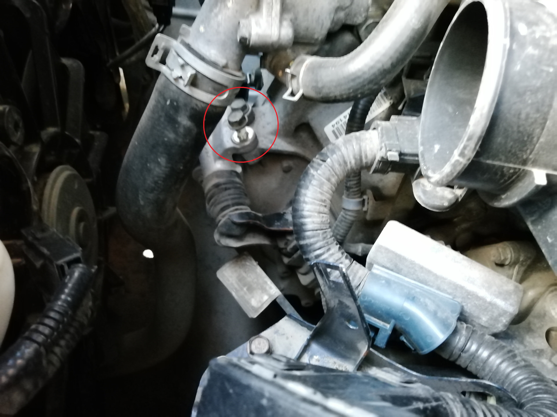

Снял аккумулятор, открутил патрубок воздушного фильтра.
Далее открутил болты крепления рабочего цилиндра сцепления и отвел его в сторону.

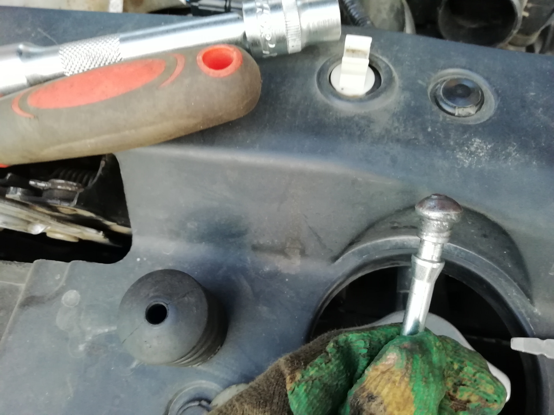

Снял пыльник и шток с рабочего цилиндра. Поршень не выпал, только подвинулся к краю цилиндра и остановился там.
Снял пыльник с вилки сцепления и слева на вал (я так думаю попал) набрызгал аэрозольной тефлоновой смазки. А справа пальцем намазюкал как мог смазки на вилку и опорный болт.
Тело штока и пыльник смазал тормозной жидкостью, а место соприкосновения с вилкой смазал пластичной литиевой смазкой VMPAUTO.
Все собрал на место — приход есть! Попробовал трогаться, стало плавнее и комфортнее, но надо еще погонять и потестить.

как ты трубку снял от РЦС? Я штифты не могу достать или ты по другому делал?
Я трубку не откручивал, открутил рцс и он висел на трубке. Чистил и мазал только шток и вилку сцепления. Сам рцс не разбирал
как раз сейчас тоже разбираю рбц, то трубку не могу открутить никак и если смысл это делать?
Думаю не за чем его снимать, он же разбирается со стороны штока, даже если есть желание поменять манжеты и промыть изнутри, то можно и на трубке висеть оставить

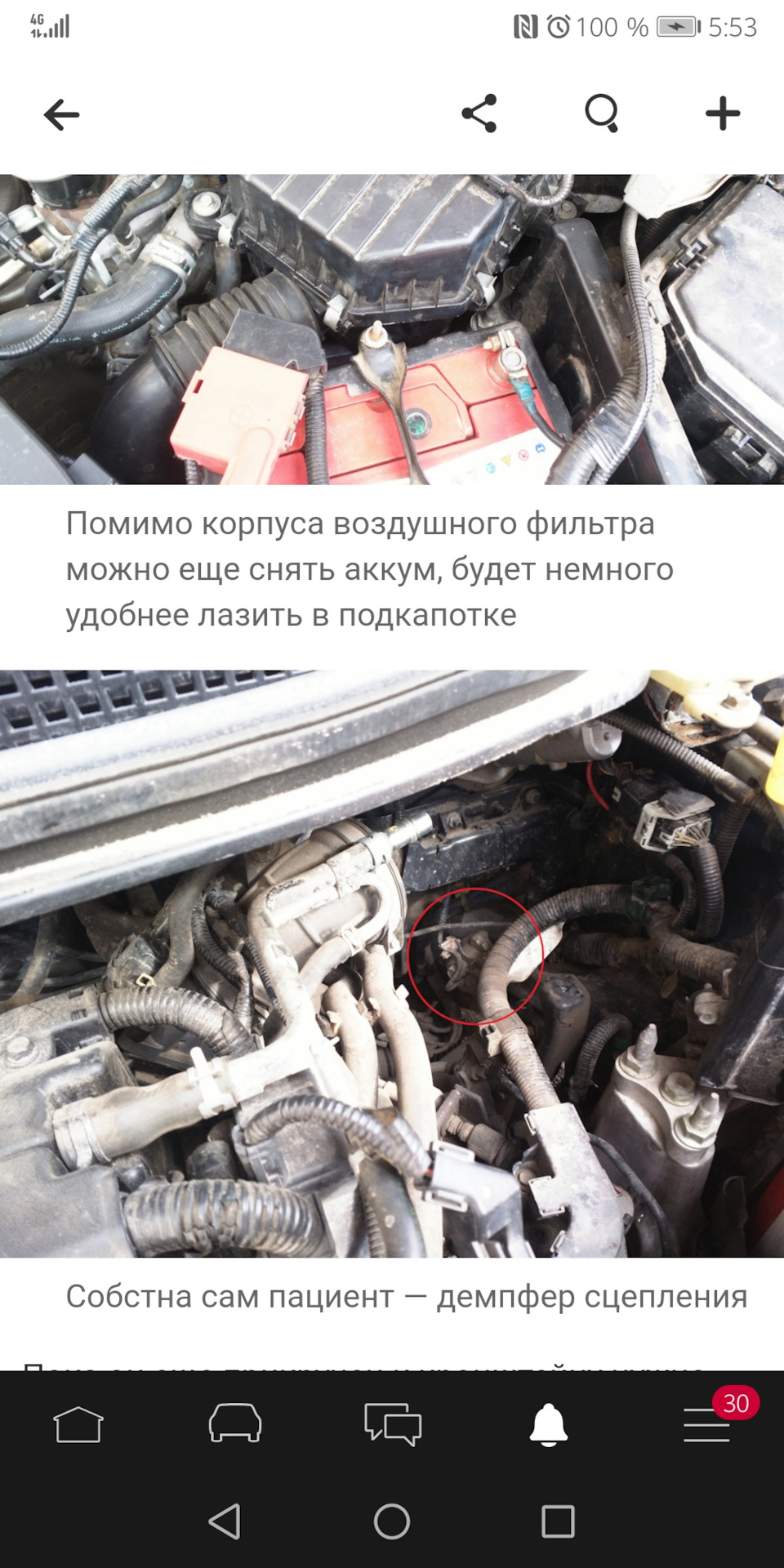

Привет. Еще такой вопрос, смазл вилку, побрызгал шток, и появилась небольшая вибрация на педали, что может быть не знаешь, можнт у тебя так было?
Не, такого не было. Ну если демпфер убран, то будет "зуд" в педали. А тормозуху в гидроприводе сцепы меняли?
Да менял. Прокачивал. А где именно стоит демфер и как выглядит не подскажешь?
Со стороны водителя, в углу моторного щита и крыла
