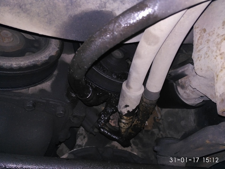

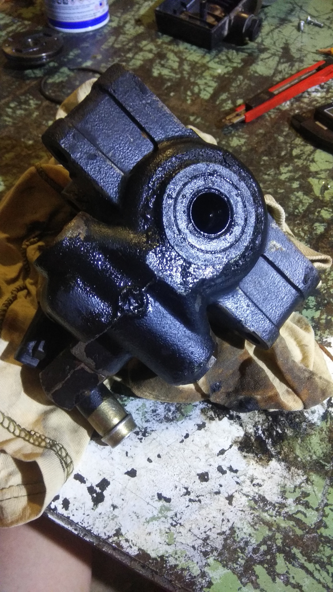

Многие слыша это, представляют гемор со съемниками шкива, выпресовкой сальника, стоимостью фирменного комплекта для переборки насоса и … забивают на ремонт. Ну чуть подтекает и фиксним, оставляют вот такую нелицеприятную картину
Так же было и у меня. ГУР ссался наверное с покупки мною машины, ну не ссался скорее, а потел. Подливал я туда наверное только из-за самоуспокоения. мл 50 за год. но всё же…

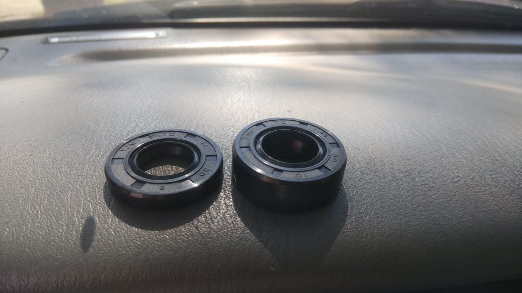

Начинаем искать его — он тоже едет долго от 3 дней, а нам же горит, роем дальше фокусовскую конфу и узнаем что киту FO8003KIT есть замена SKT 40599 с параметрами сальника 15*30*7 (а не дебильные дюймы с роки). Бинго!
Имея артикул самого сальника звоним в любой магаз РТИ и просим продать такой сальник, если нет просим найти по параметрам. Вуаля! Есть много вариантов в наличии.
Т.к. машина с пробегом 400к думаю, что там риска под сальником на валу и лучше взять сальник чуть меньше толщиной или чуть больше, что бы он бегал по другому месту. Плюс лично мне захотелось взять сальник "потуже": не 16мм внутренний диаметр, а 15мм — для надежного обхвата вала.
Мне предложили два варианта 5мм и 10мм… 10мм наверное много, возьму 5мм и попробую, а фиксним — взял оба 47р и 56р = 103 рубля. Гулять так гулять )

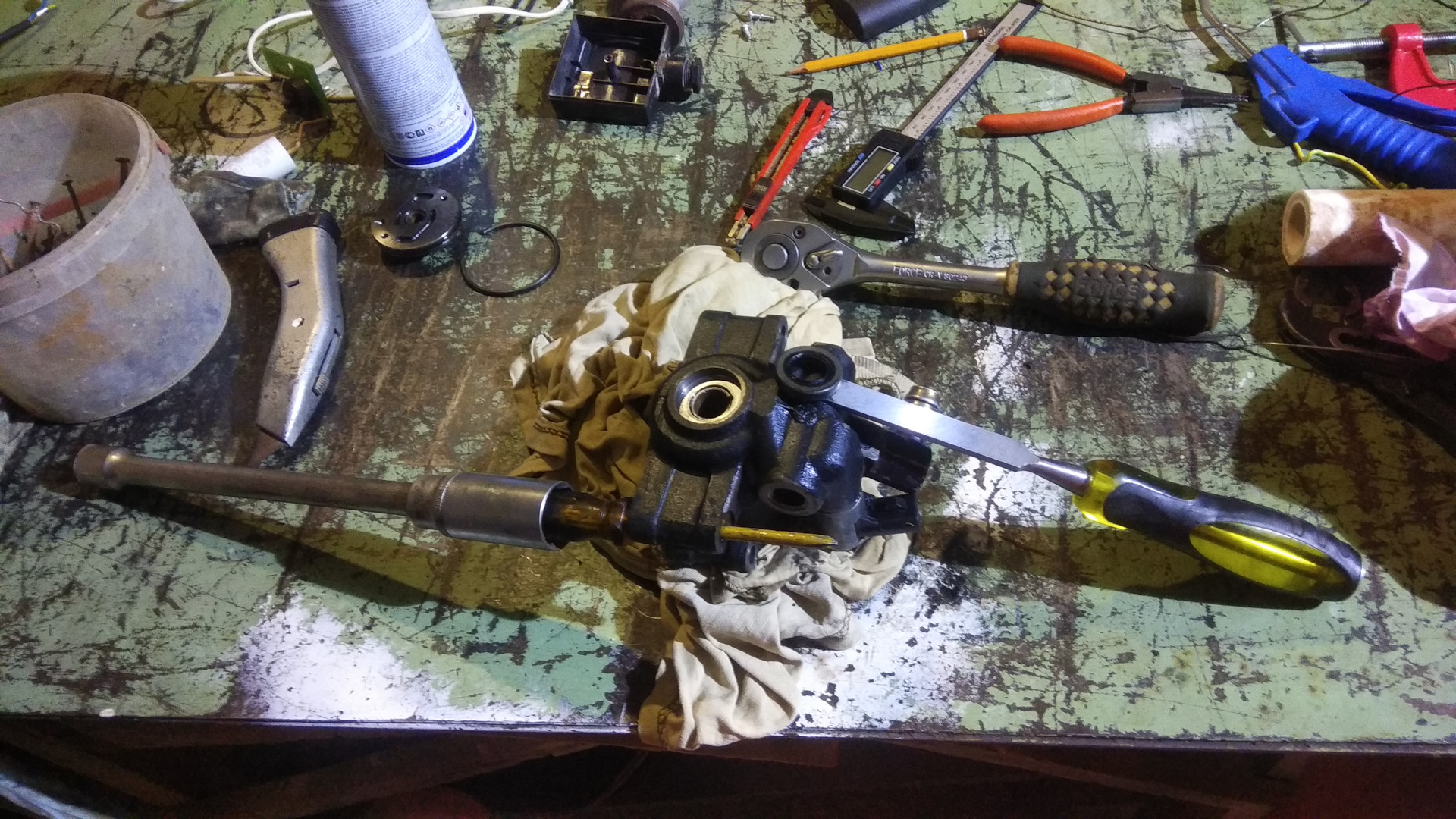

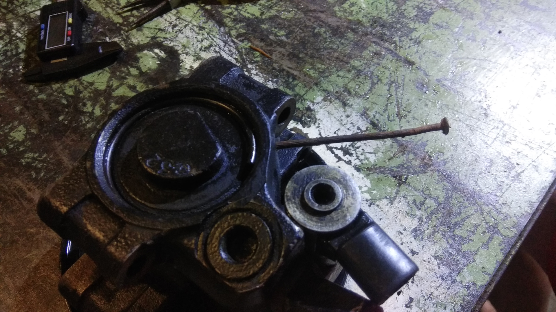

Насос нужно снять с машины. Скидываем ремень и три болта М10 1/2 трещеткой.
Отмываем насос от гумуса мойкой для культуры сборки и на верстак.
Чтобы не заморачиваться всякими съемниками шкивов, перебирать будем с заду ))

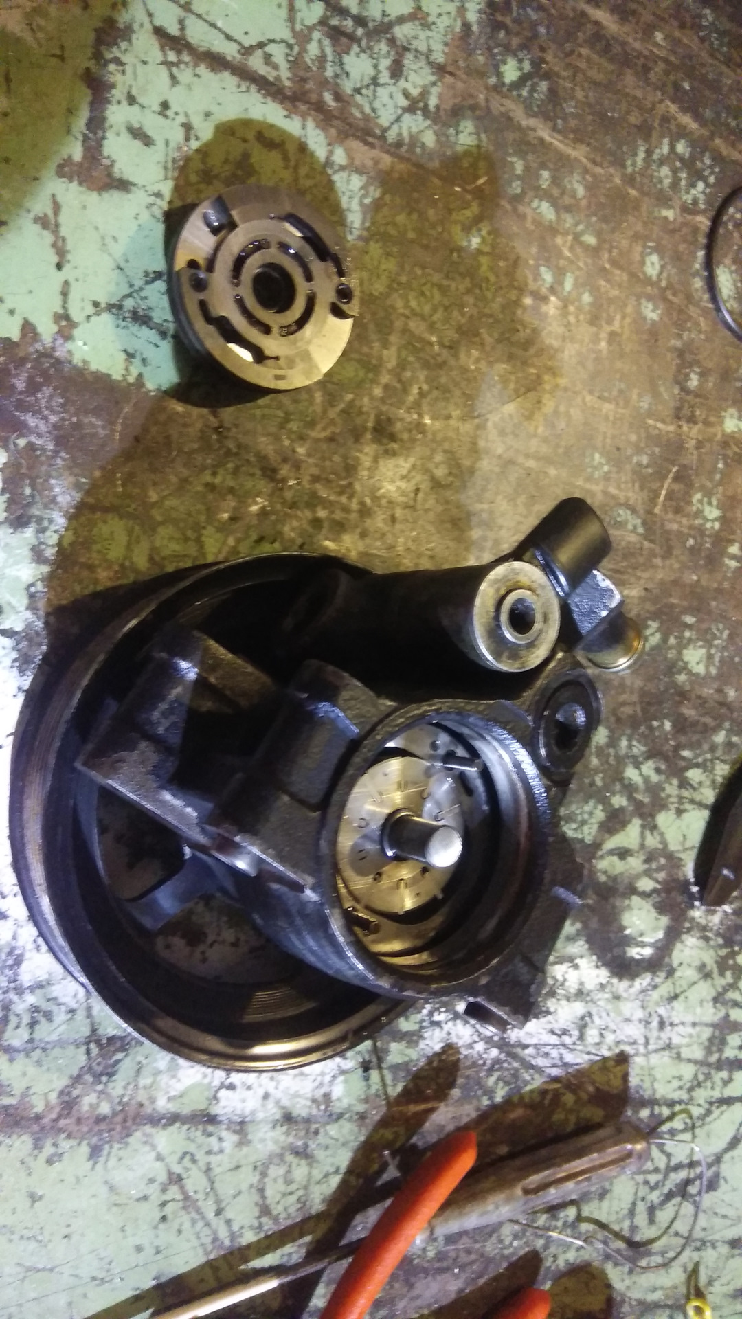

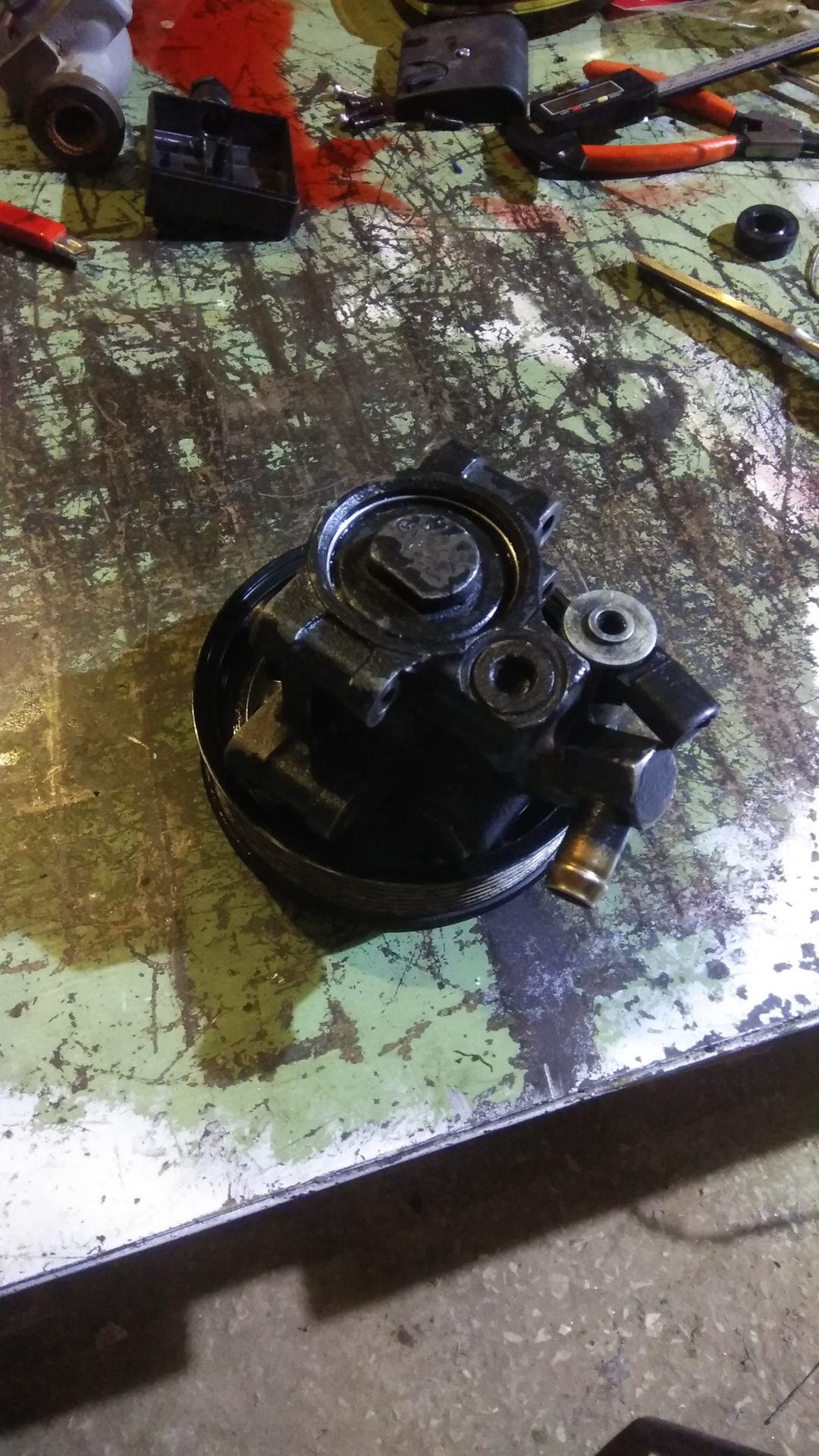

Находим сбоку насоса у кромки небольшое отверстие диаметром 2-3мм, подбираем для него гвоздь и БАЦ по нему молотком — стопорное кольцо немного вылазит. Кольцо очень сильное! Вытаскиваем.
Метим жопку по отношению к корпусу!
Аккуратно снимаем жопку и первую пластину
Видим вал и на нем полукольцо очень тугое. Маленькое и тугое, поэтому когда будете снимать съемником стопорных колец или отвертками лучше прикройте тряпкой, а то оно летает шо-пипец! я еле нашел )))

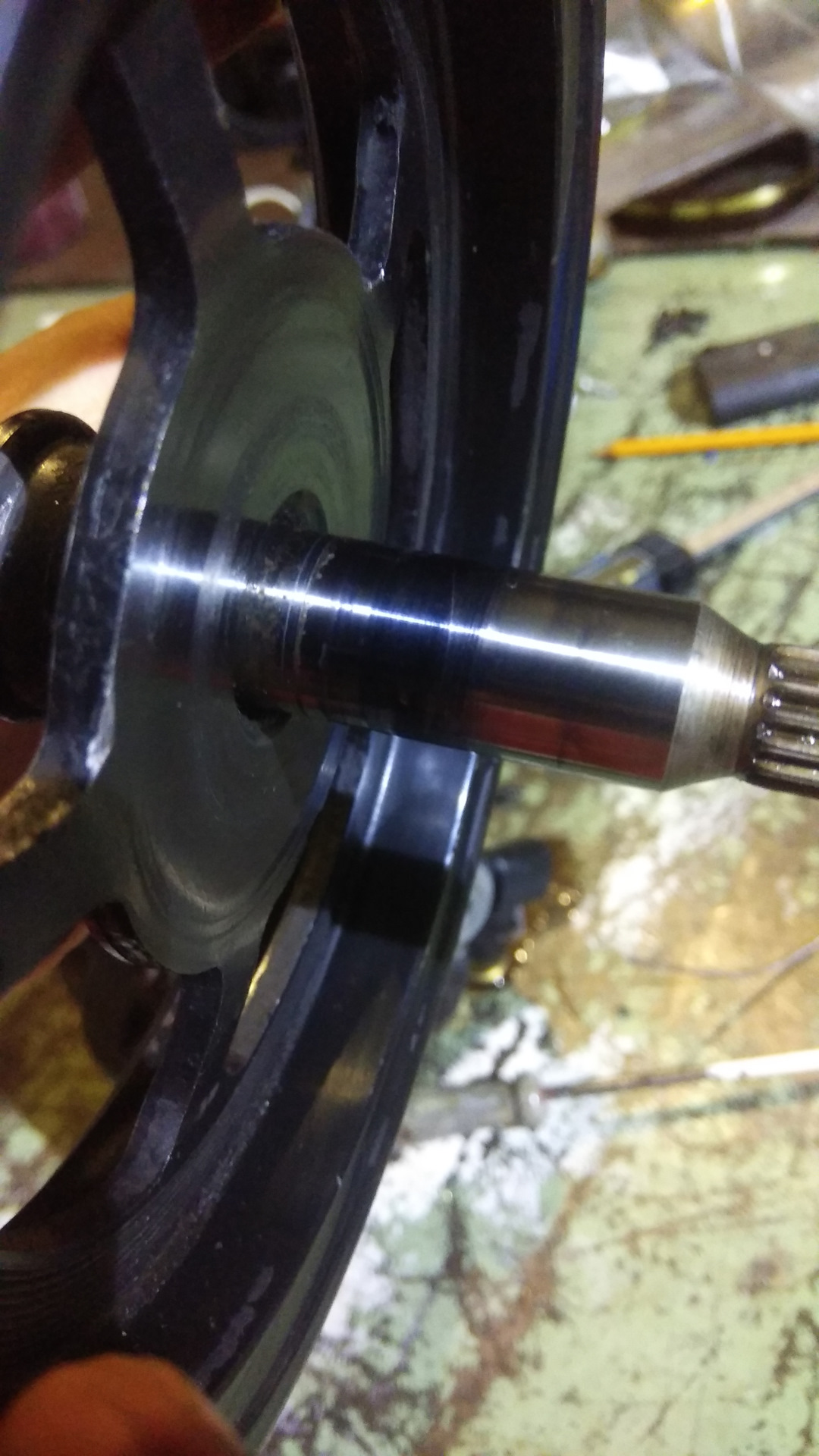

Располагаем насос осью в горизонте и медленно, чуть покручивая вытаскиваем шкив вместе валом. Идет легко, без усилий. Нутро насоса оставляем на месте — проблем же с ним не было.

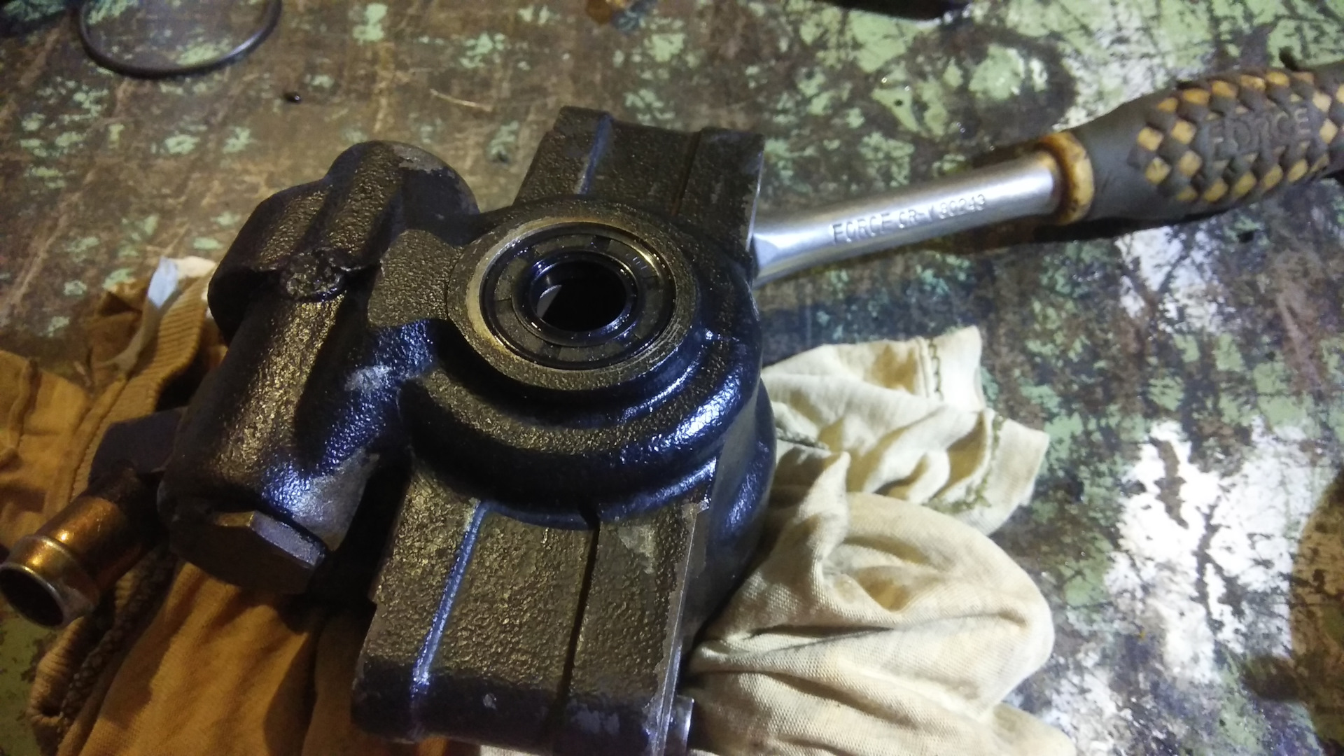

Сразу смотрим поверхность вала на наличие рисок. У меня ровное зеркало, ногтем не чувствуется.
Переворачиваем — вот он зассанец!

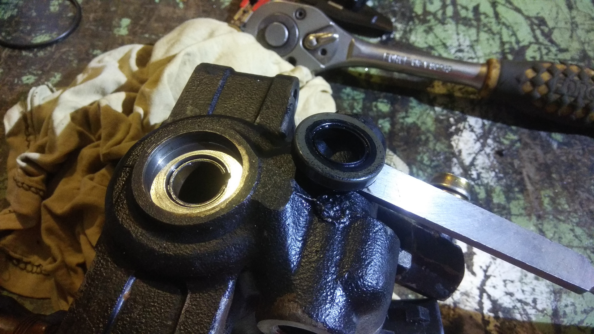

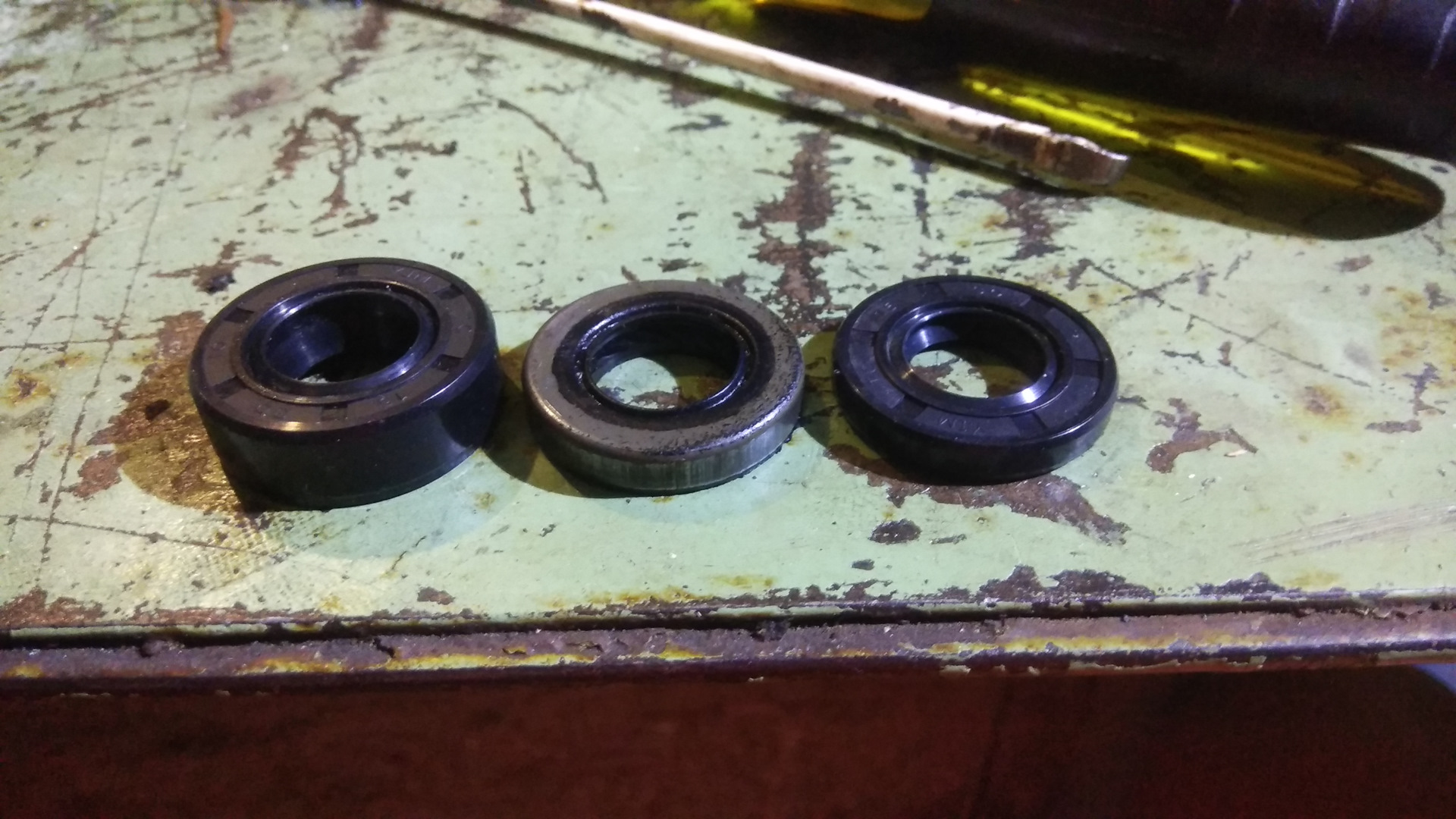

Не хитрым способом, резким напором делаем ХЫЧ и старый сальник вылез, кстати легко сидит.
Напомню — штатный сальник 7мм высотой. Вот он в сравнении с моими.
Слева 10мм, посередине 7мм, справа 5мм.
Я вставил вал и посмотрел люфт, на сколько может выдвинуться вал из насоса… Нет, 10мм нам не подходит Берем 5мм сальник и запресовываем от руки. Встал как родной!
Переворачиваем, два штифта из статора вынимаем и вставляем в крышку(жопку) для удобства сборки и собираем. Резинку на жопке лучше обновить. Я поставил из какого то пакета акпп aisin — подошло по диаметру. Ставим стопор и помогаем ее нажать стамеской. Стопор очень тугой — наверное это самая трудная операция.
Всё!
Бюджет ремонта 47 рублей и 35 минут в гараже.

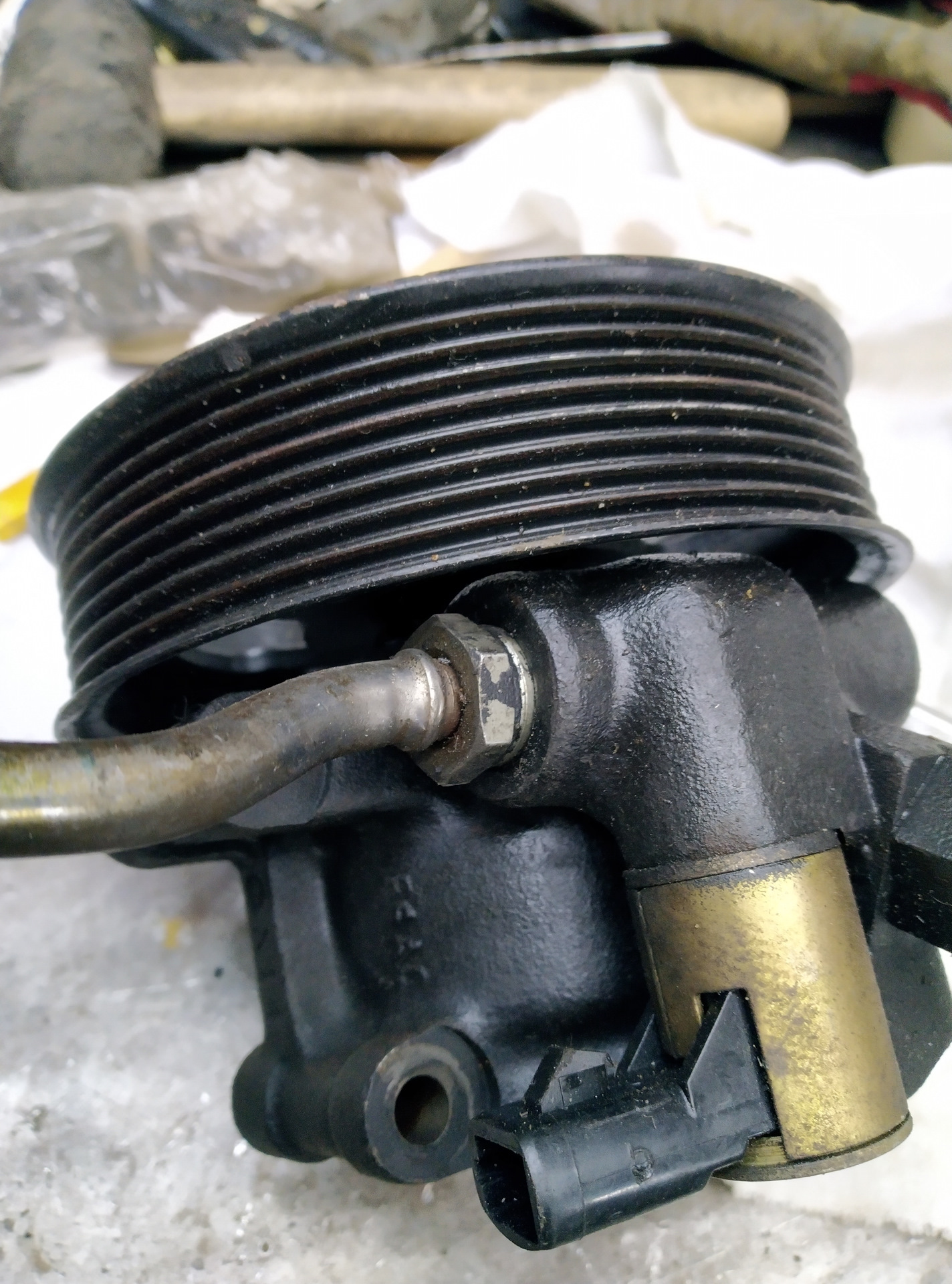

Привет! А может ссать из этой трубки. Я как понял, там резинка уплотнительная?
Сегодня заглянул под тачку а там лужа декстрона, и убыль в бачке гура. До этого не текло, даде капель небыло. Или более вероятно что дриснул сальник?
Насос есть на замену, так что сальник не страшен.
