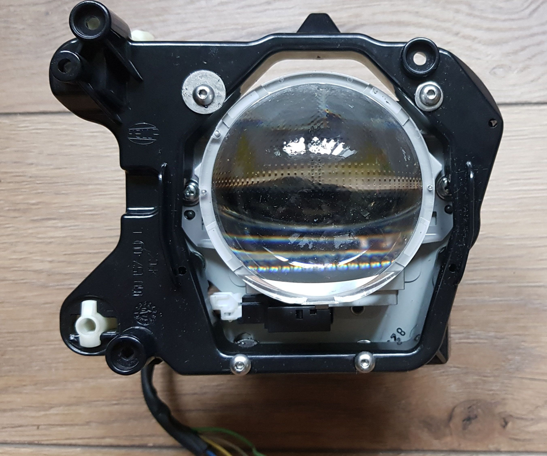

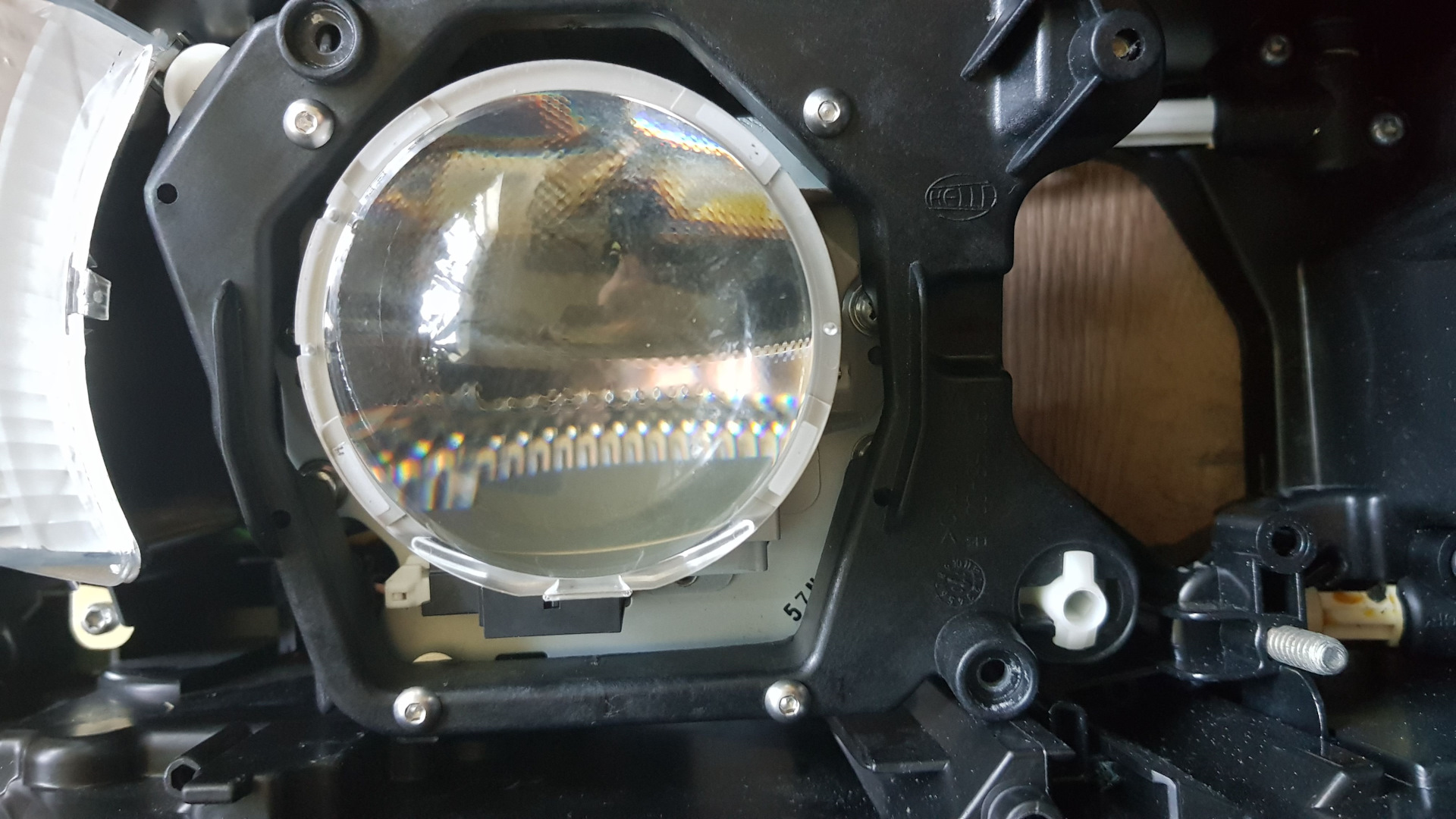

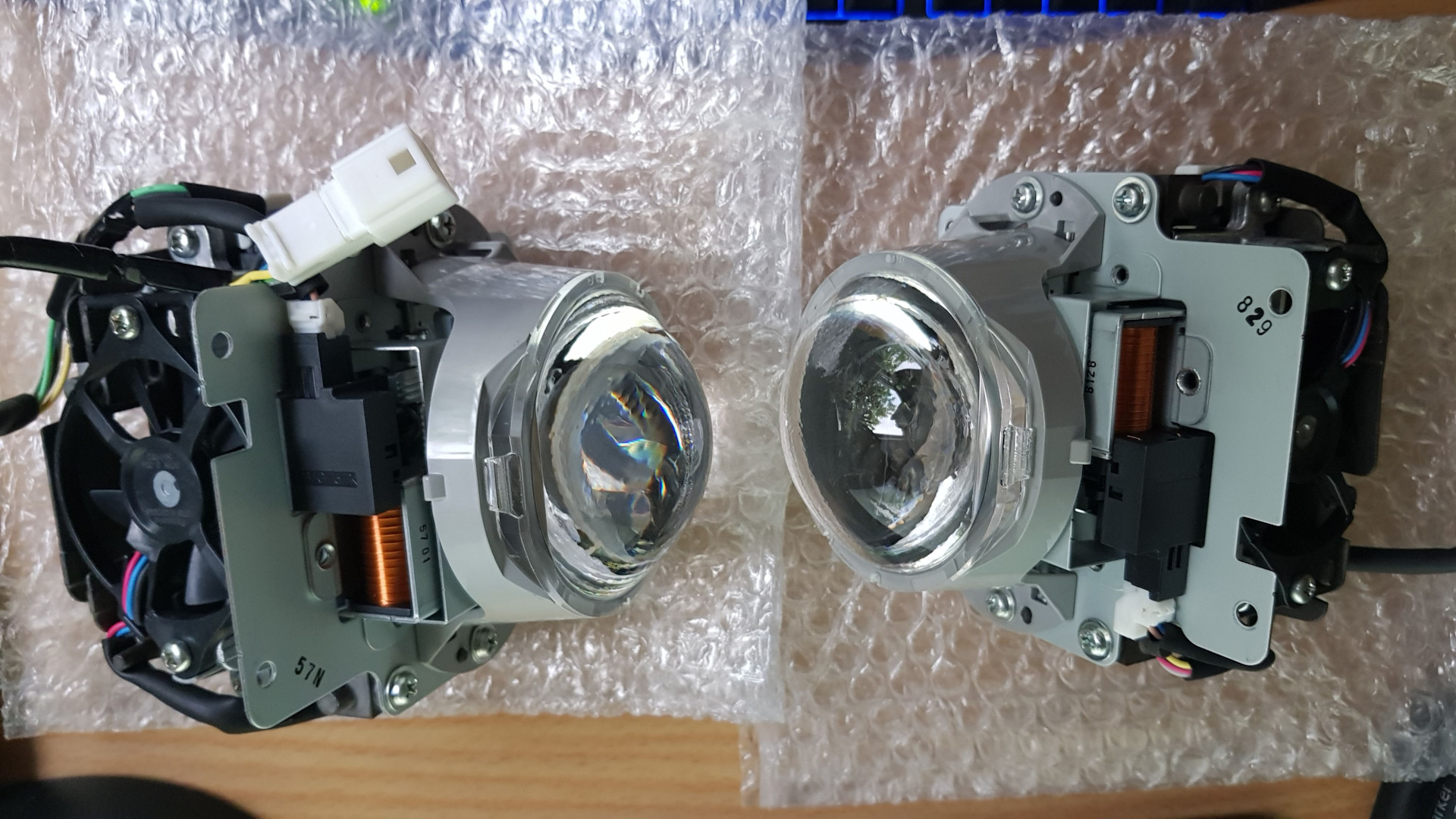

Решил я свет своим глазкам улучшить. И выбор пал на Bi Led оптику Koito.
Почему Koito? Наверно потому что все же я их считаю более качественным продуктом с точки зрения брэнда, хотя по эффективности в обзорах есть и более сильные экземпляры, но откровенный китай. Да и по обзорам они ставятся в наши (но не адаптивные) фары довольно легко. Заказывал себе их на Alibaba.
Там походу одна фирма ими только торгует. причем новые они просто не существуют!
www.alibaba.com/product-d…erlist.0.0.35963182EKscMB

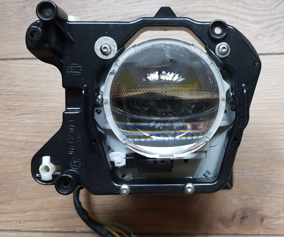

Продают, честные продаваны, по вывеской Like New. И честно пишут с какого года машины их сняли. Только вот одного не пойму — их предлагают чуть ли ни партиями по 100 штук. Где там таки шроты машин 2017-2019 годов выпуска. В итоге сторговался я за 100 евро пару. Но это без доставки и растаможки. Доставка вышла в 50 евро. И растаможка еще 30 евро.
Пришли за 4 дня. Я аж прифигел. Правда одна фара оказалась слегка бракованой (то ли при упаковке уронил, то ли еще что). За что стребовал 30 евросов рефьюнда на счет. Итого обошлись они мне в 150 евро обе.

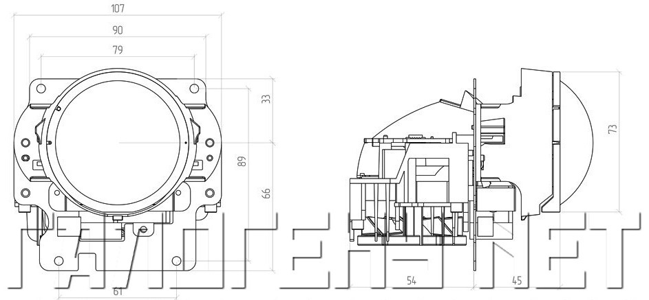

Размеры:

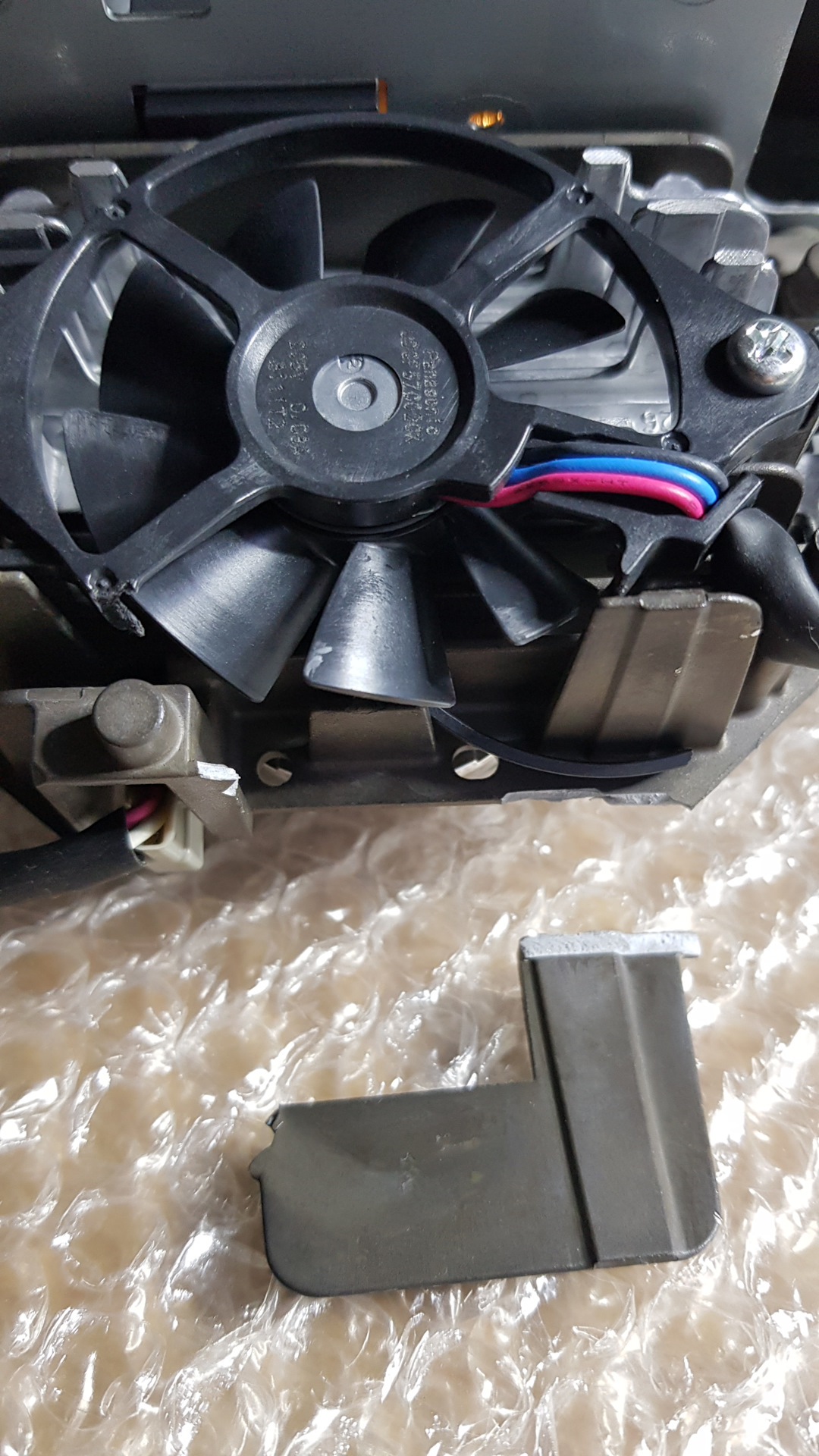

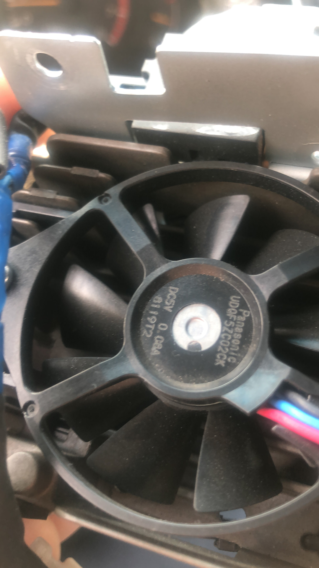

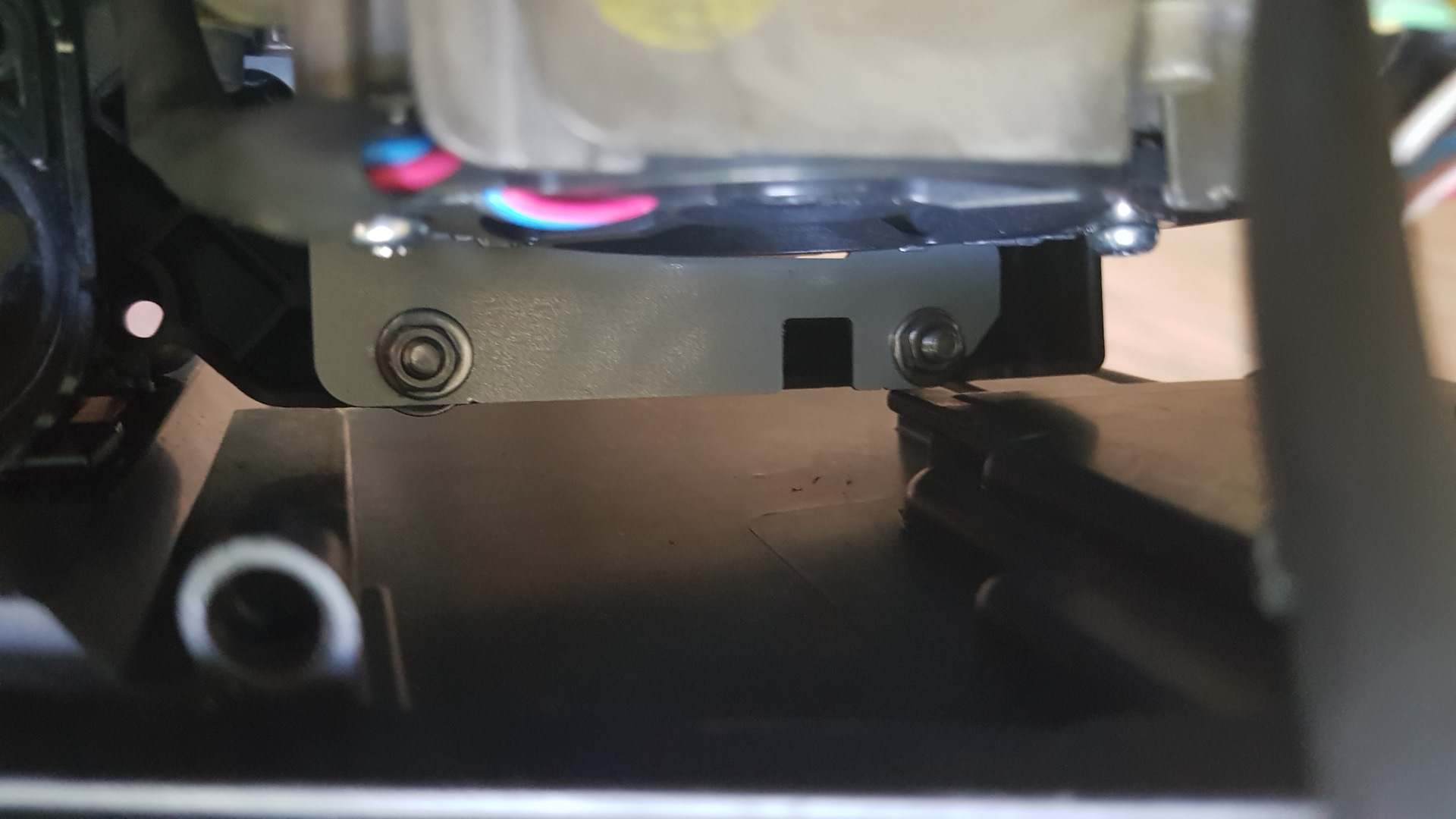

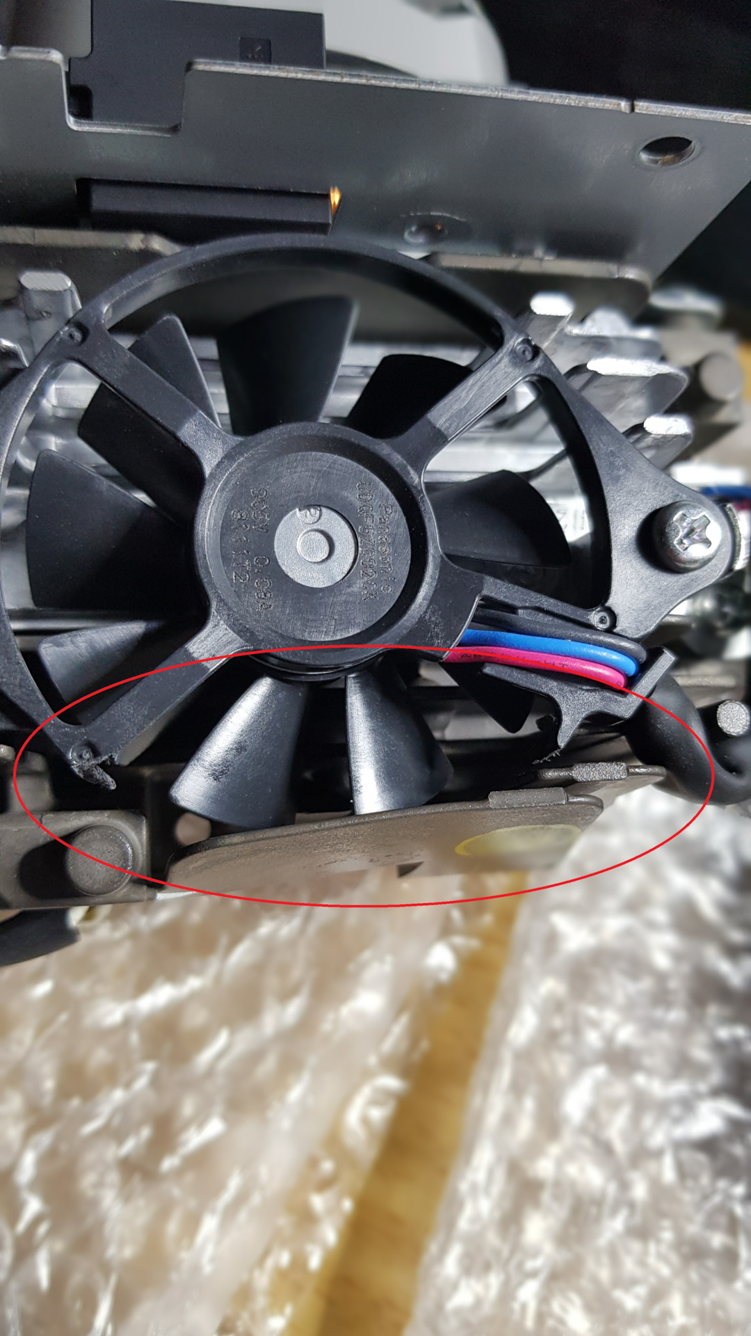

Ну и собственно брак. Одна крайняя ламель радиатора надломлена была (я ее доломал, бо зажала оная вентилятор) и при этом сломала рамку вентилятора. В принципе не столь критично считаю.
Подавал 12 вольт на них — в тестовом режиме работали.
Состояние своих отражателей я пока не знаю и может быть сравнение, если такое состоится, будет и не корректным. Но света реально мне после C5 не хватало. Ни дальнего ни ближнего.

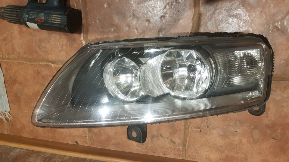

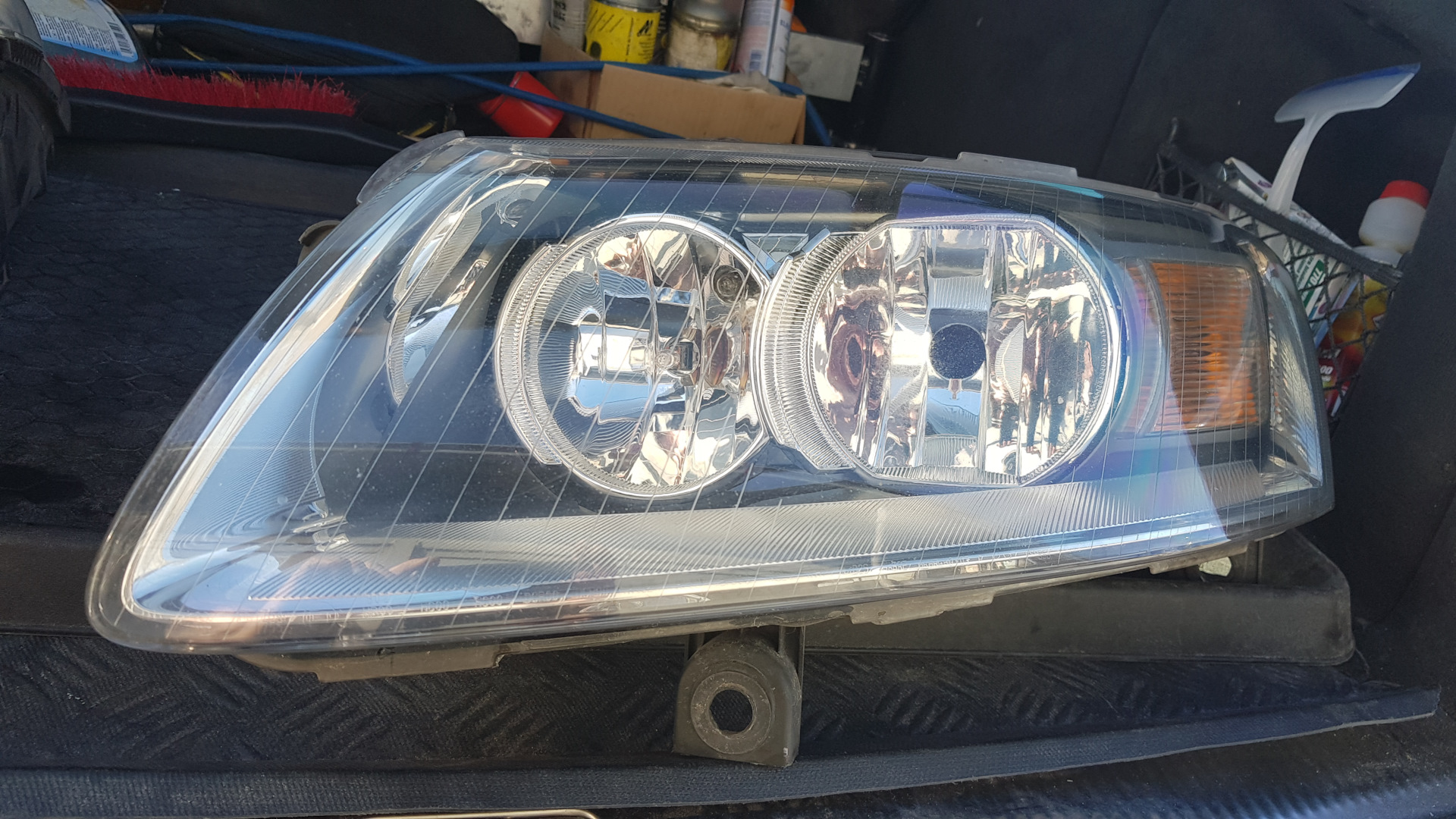

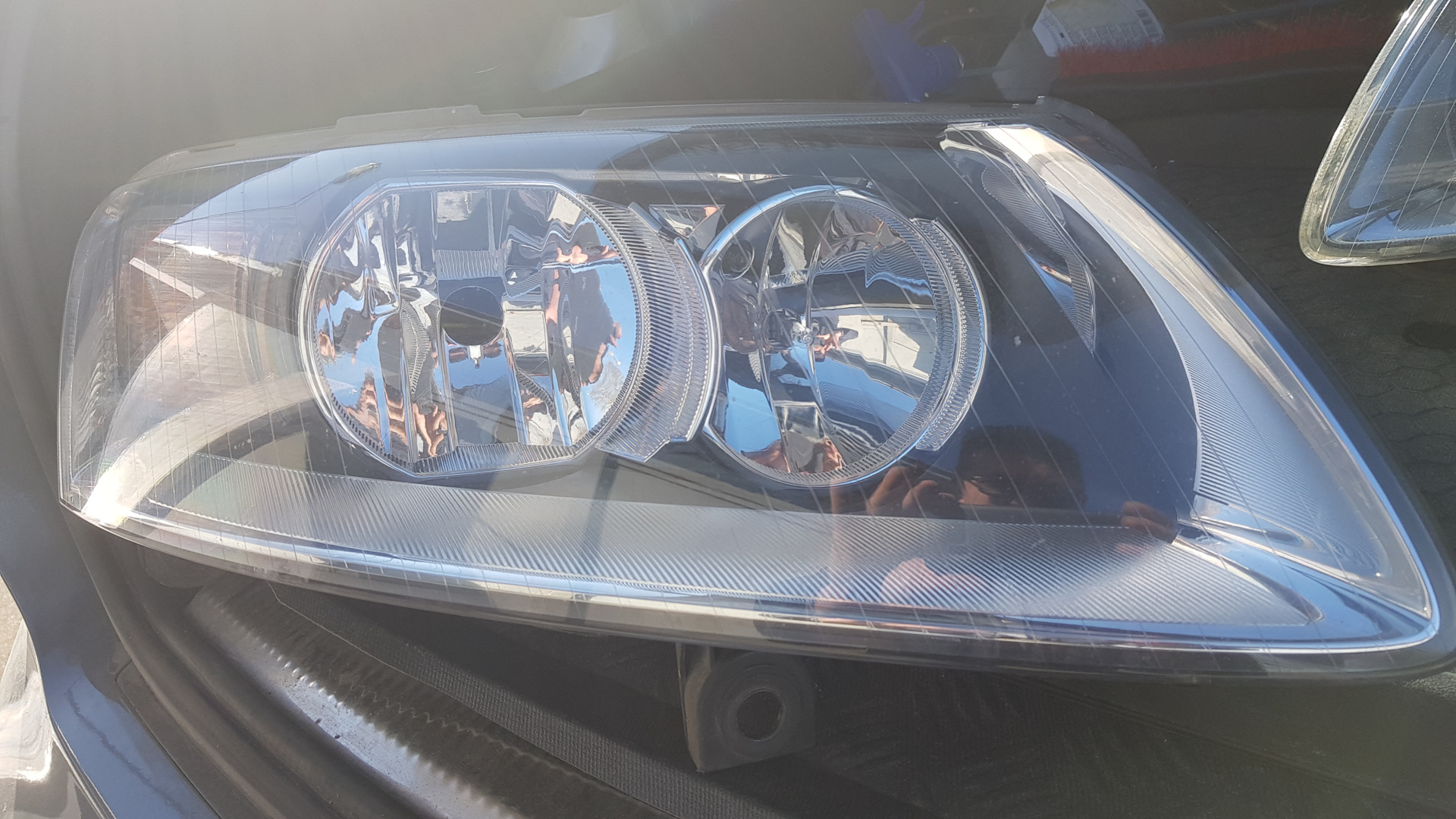

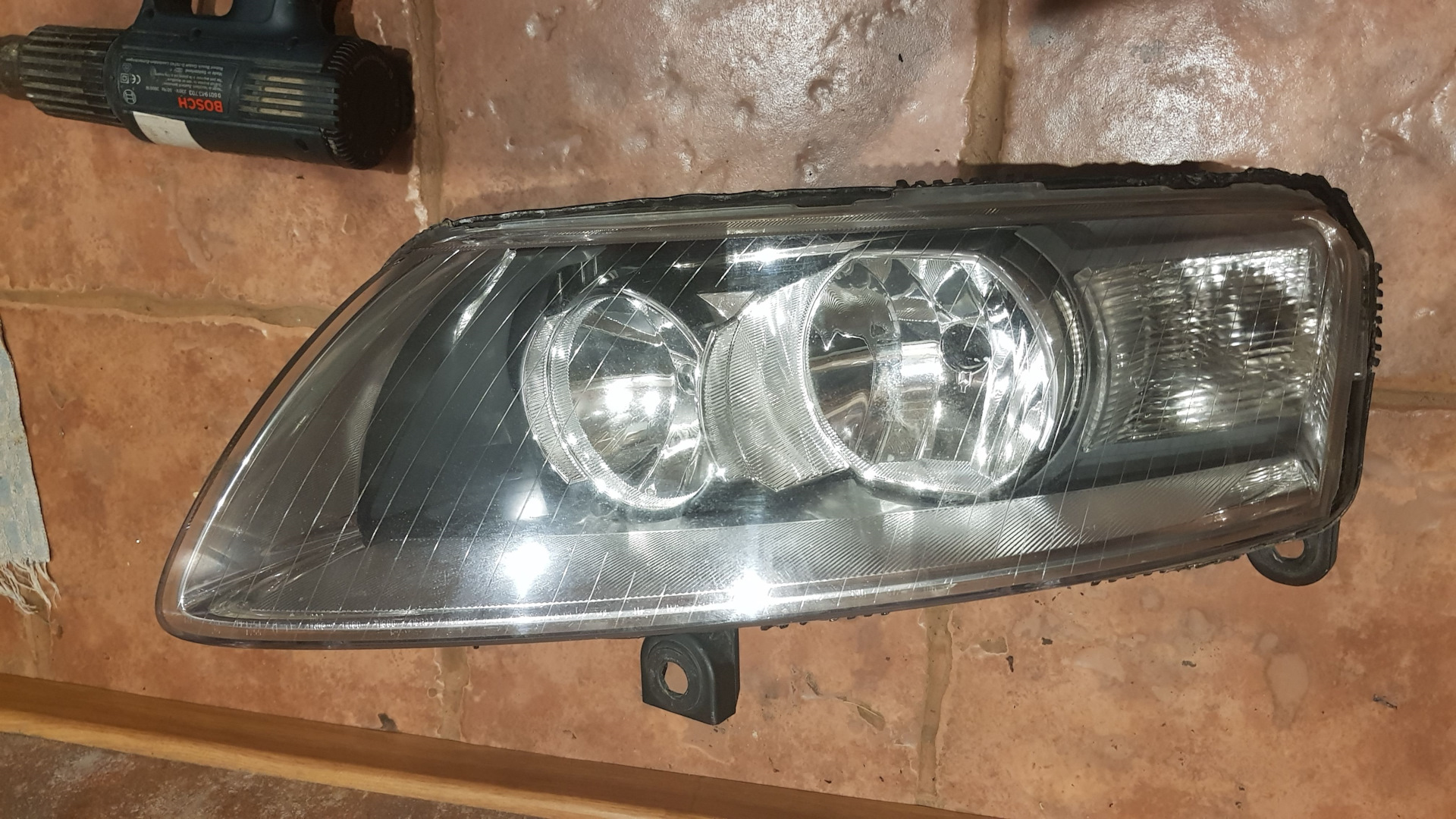

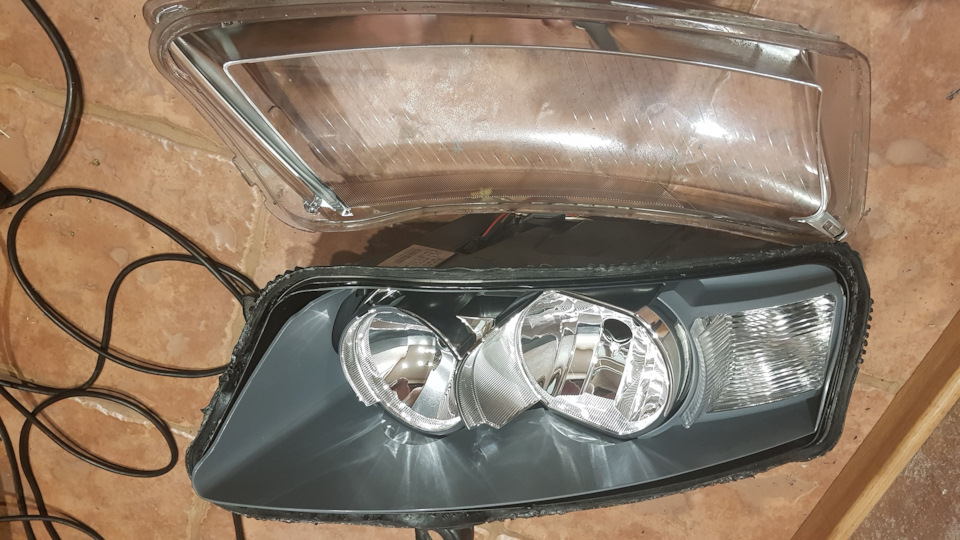

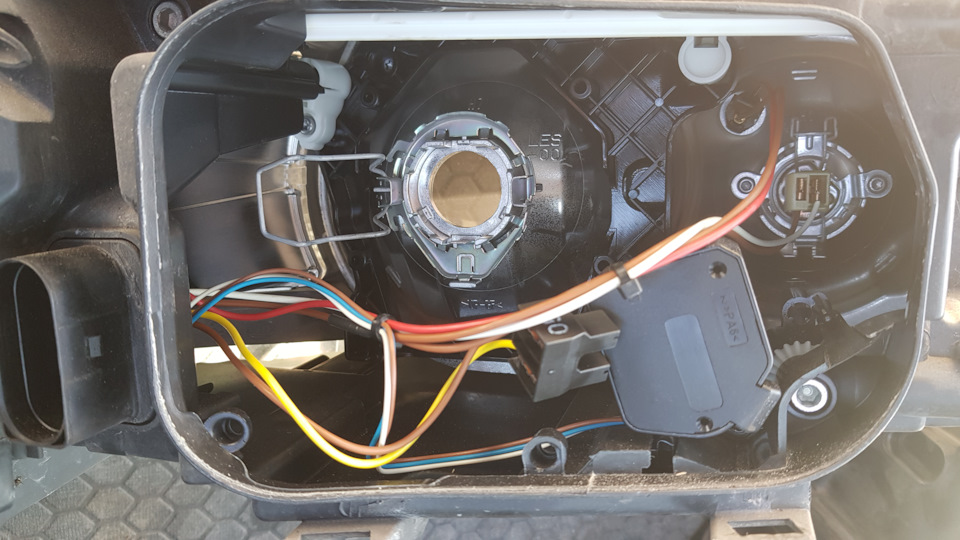

Свои родные фары я решил не трогать, от греха подальше, посему были куплены фары от англичанки (галогеновые), чисто для эксперемента. Почему галогеновые, а не ксеноновые? Даже не в цене дело. Уж очнь мне захотелось полноценного, а не кастрированного, дальнего света. Эти ходовые огни в ксеноновых дорестайловых фарах, как бы помягче сказать, позор немцам. Уж лучше бы не делали этого промежуточного варианта. А DRL я потом помозгую куда отдельно воткнуть. А если подскажите малогабаритный вариант — может внутри фары размещу. Хотя скорее всего будут внешние (Hella, Osram или Philips) в решетках нижних вмонтированны.
Вот собственно фары. Состояние на 4 +. Крепления все целые. Проводка целая и элластичная.

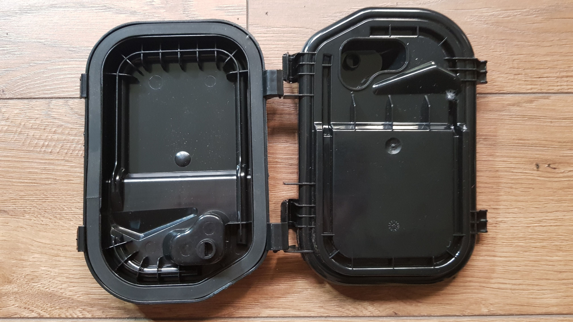

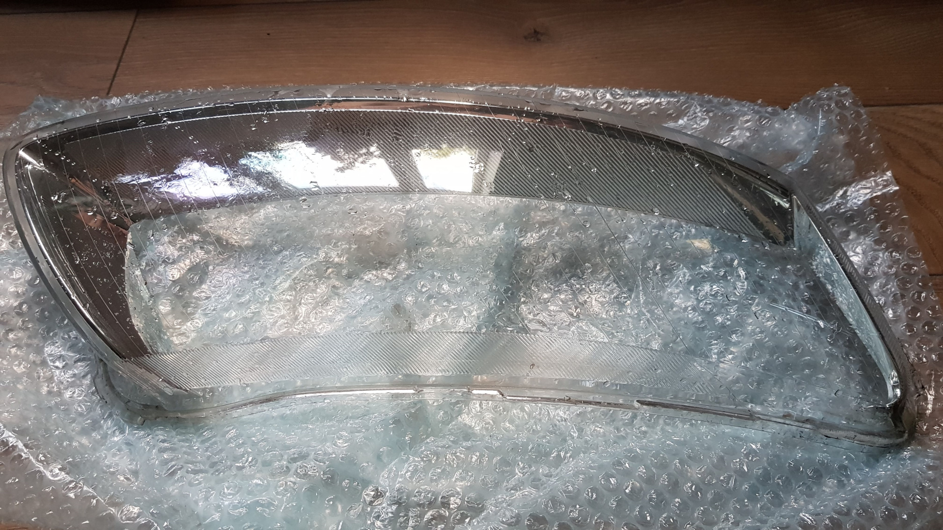

Крышки правда задние ломаные, но алиэспресс в помощь и вуаля:

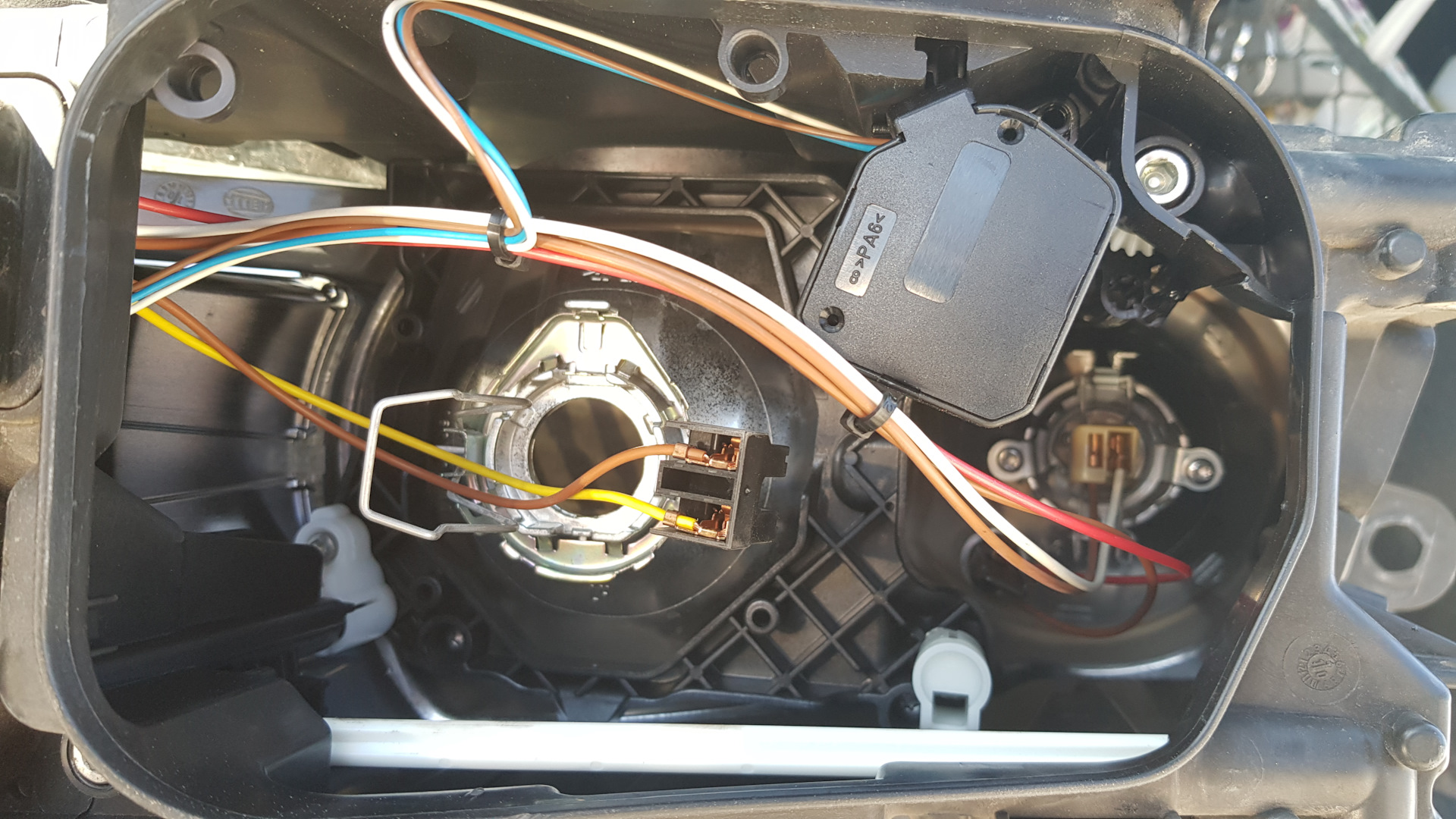

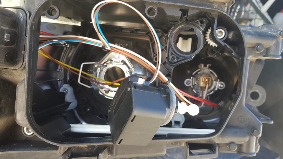

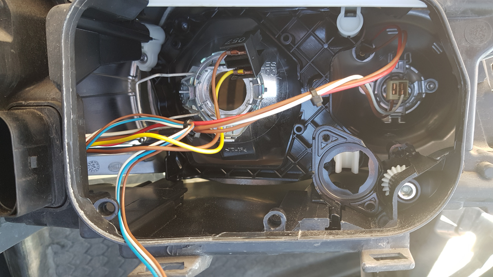

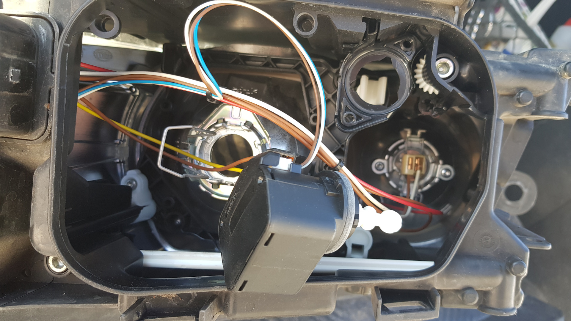

Заглянув сзади в фару понял, что корректоры на галогенках другие. Но благо места под его установку универсальные. Решил что с моторчиками корректора разберусь позже.

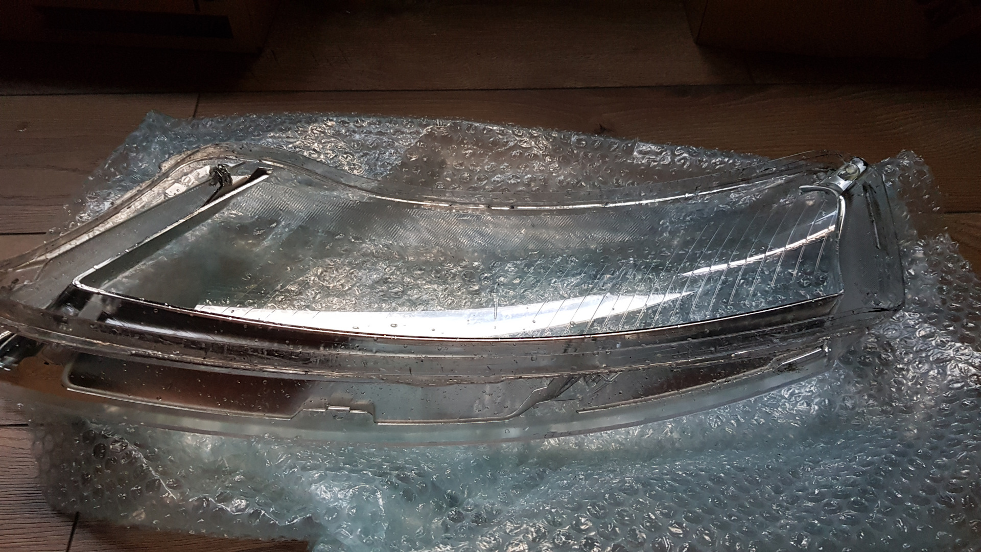

Вот так выглядят фары со стороны крышки:

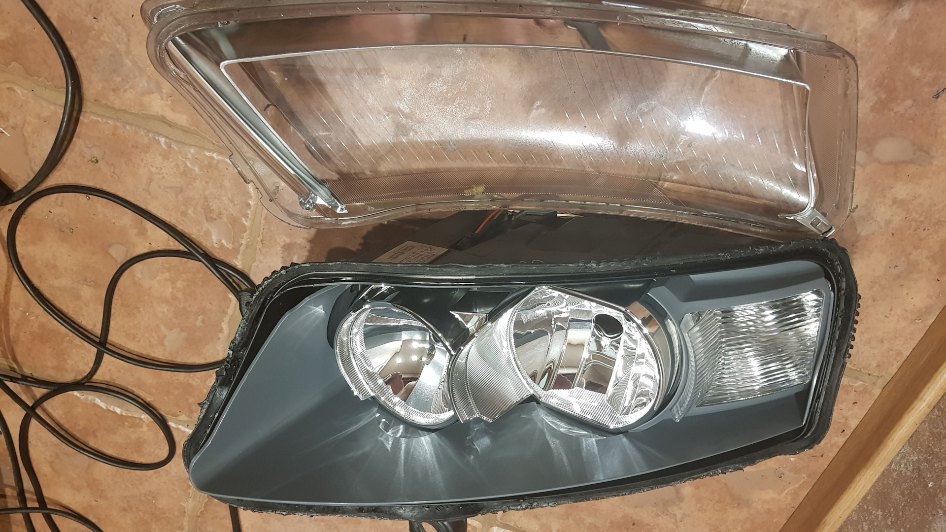

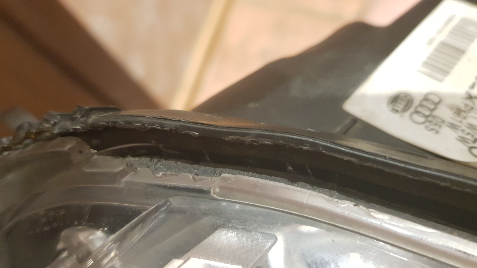

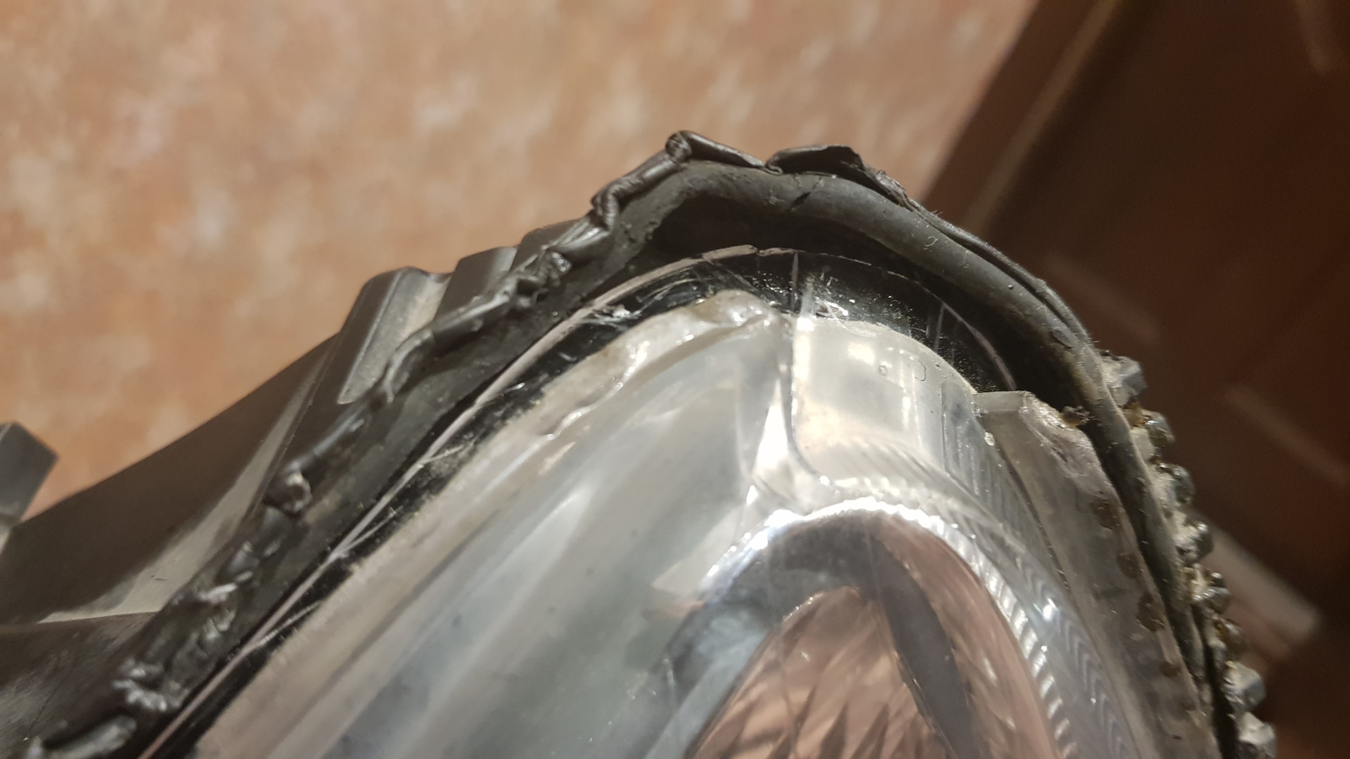

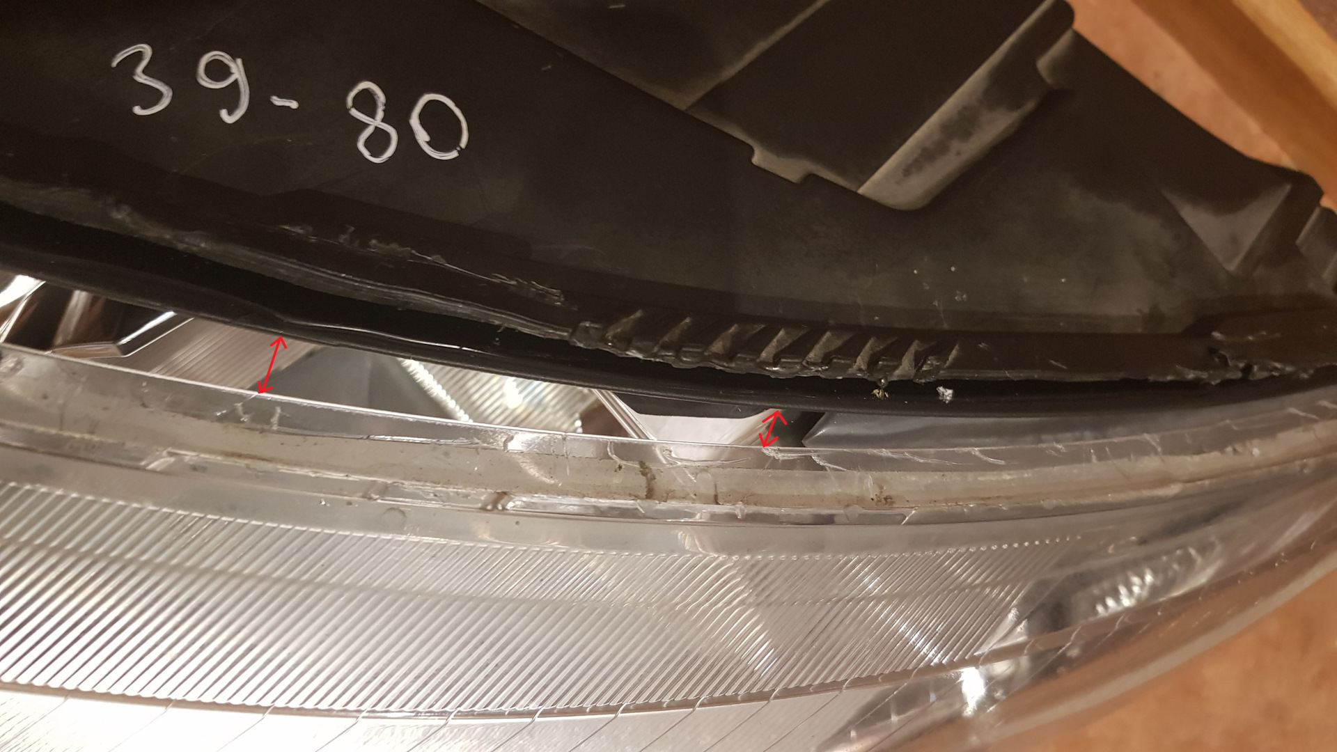

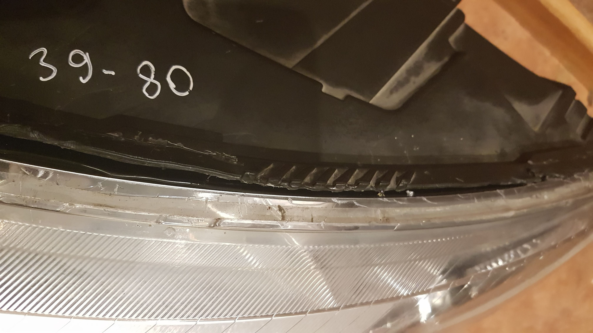

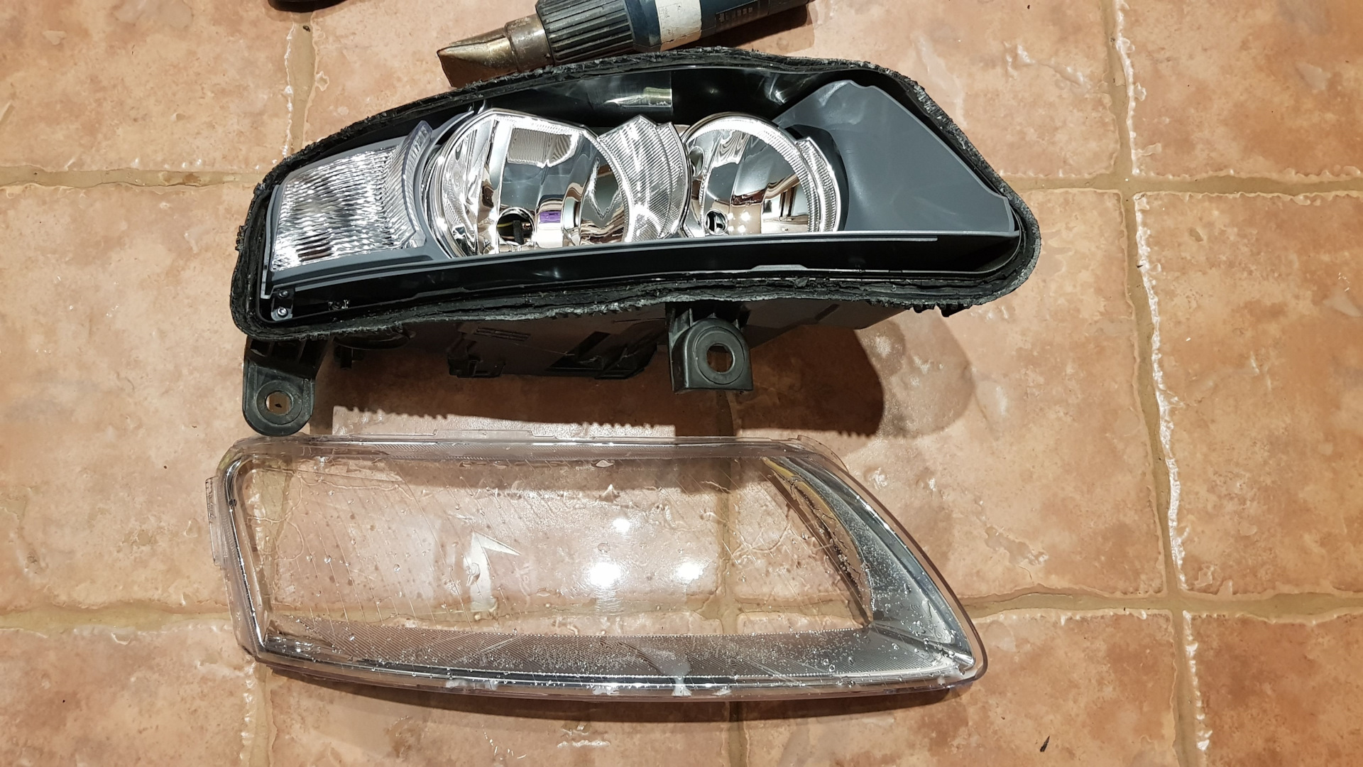

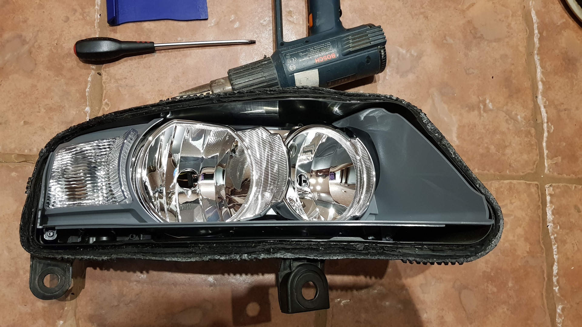

Теперь предстоял долгий процесс вскрытия фар. Никаких духовок. Только фен, отвертка, плоскогубцы и "доброе слово" в напутствие. Дальше фотки процесса.
Немного по технологии процесса вскрытия. До этой процедуры с моей стороны, аналогичную операцию по лечению "косоглазия" проводил сотоварищ alexey-mil (www.drive2.ru/r/audi/a6_avant/466341915076329753/).
Он то и подсказал быстрый путь к относительно безболезненному снятию стекла.
ГРЕЕМ и ОТГИБАЕМ — ГРЕЕМ и ОТГИБАЕМ. Первый проход, градусов на 20 приподнимаем кант, второй на 45 и еще один почти на 90. Только тогда можно начинать извлекать стекло потихоньку подцепляя его за край, который уже виден в пазу за отогнутым кантом.
Стекла сняты, отмыты и убраны в сторонку:

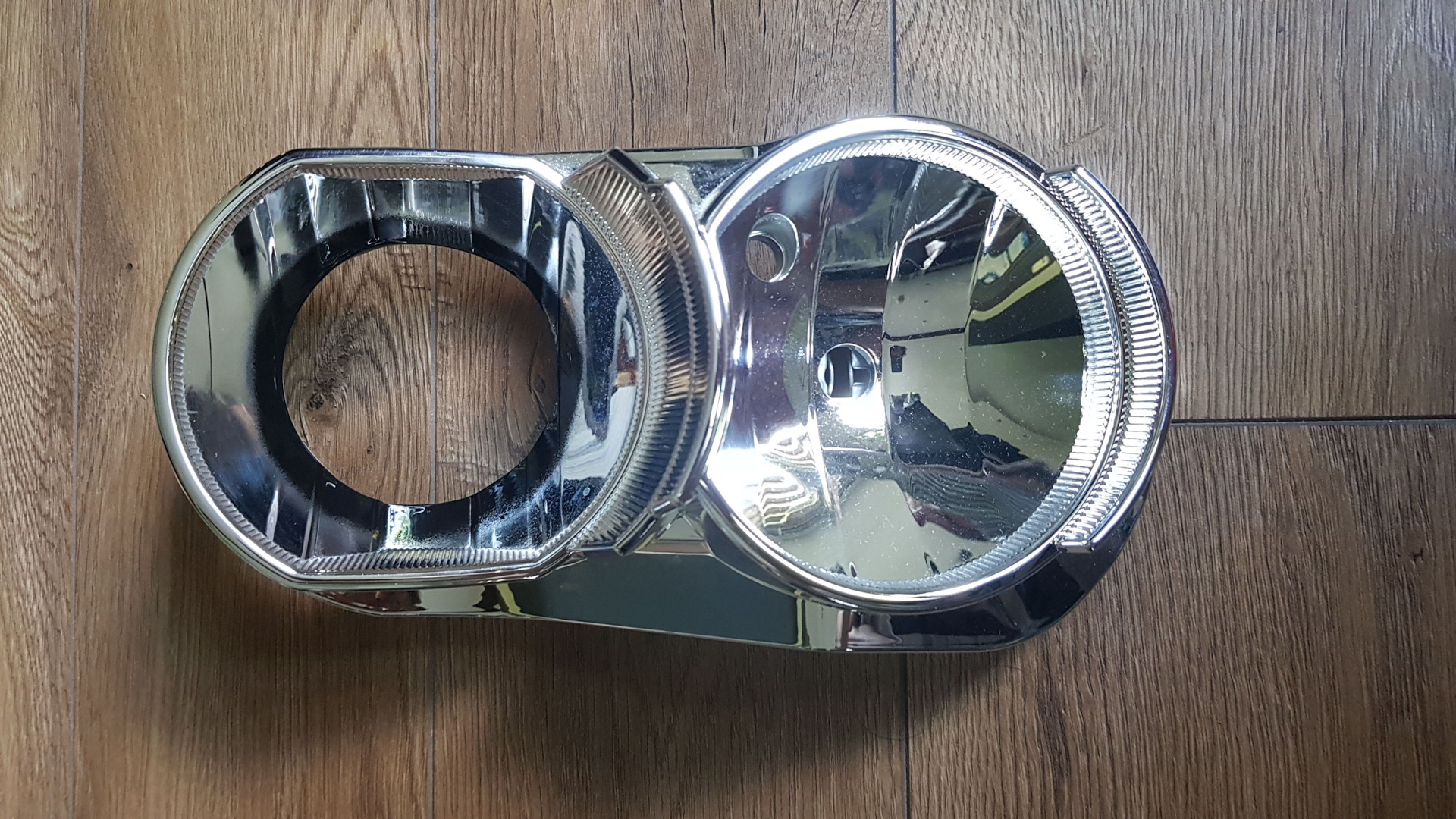

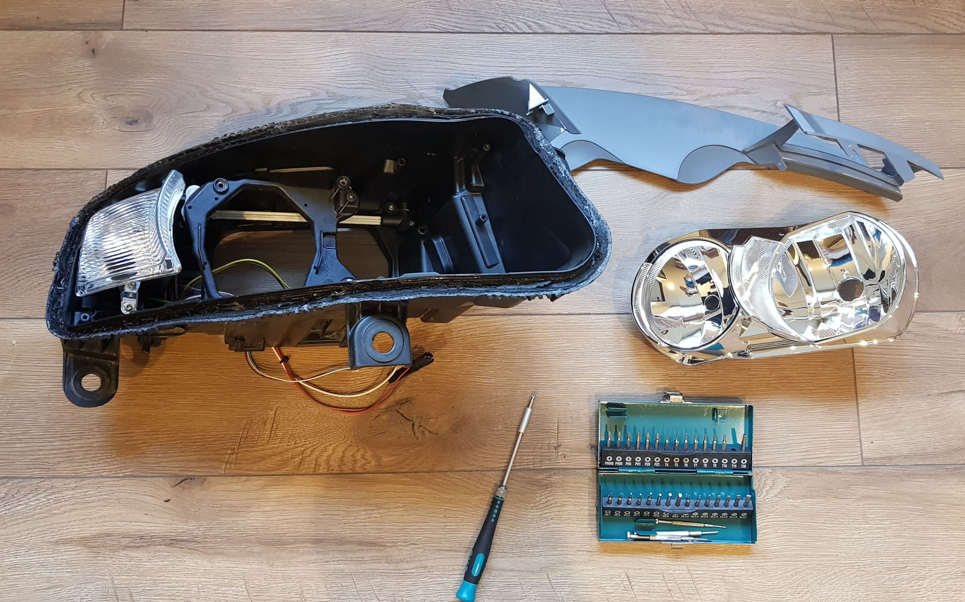

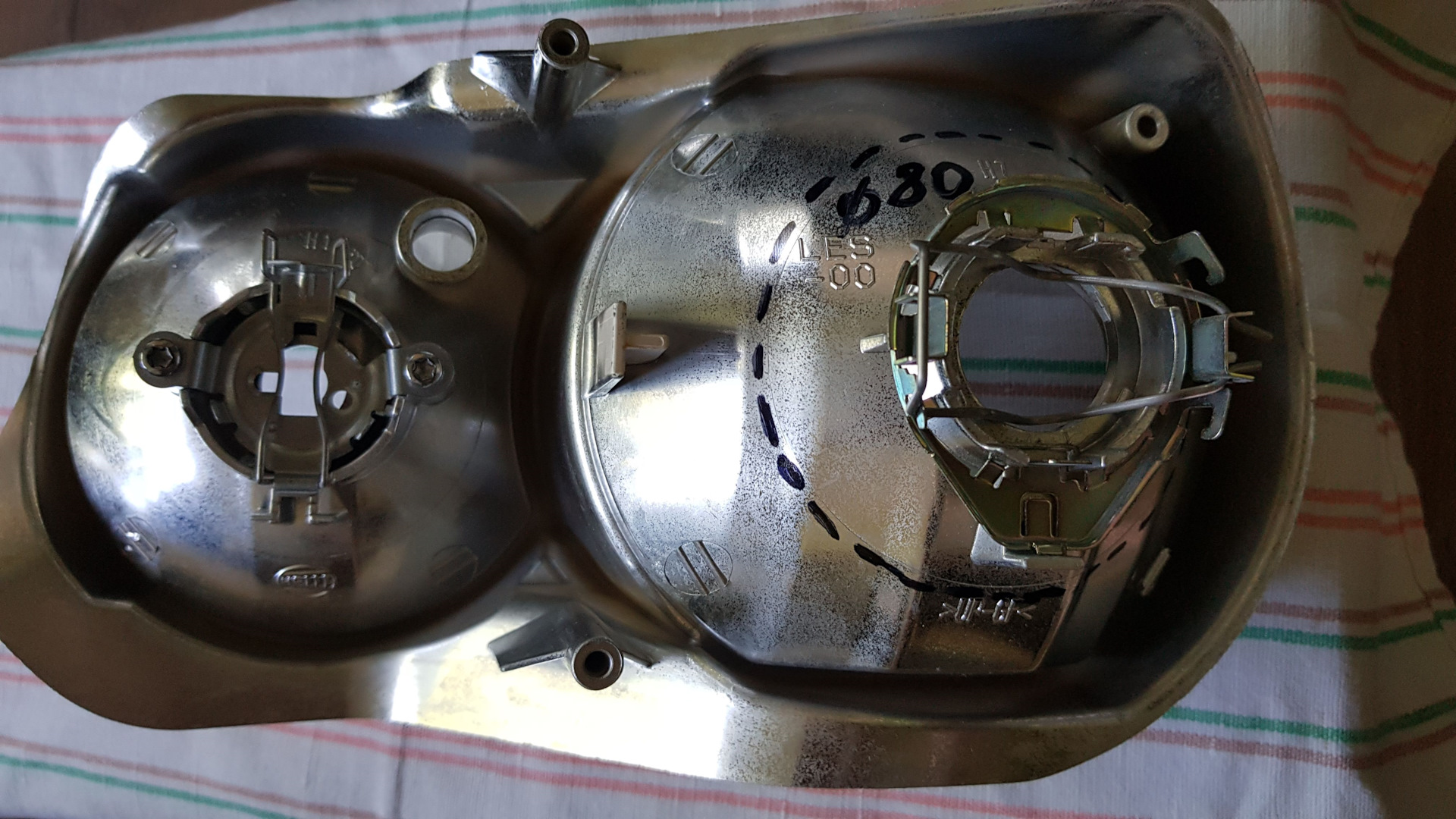

Далее разбираем фару со стороны отражателя.
По замерам лизы, в отражателе где был ближний свет, нужно сделать отверстие диаметром минимум 80мм.
Обратился к коллеге по работе. У него в гаражике был дремель, который справился с поставленной задачей на ура.
Более тонкая подгонка будет после того как модуль будет закреплен на рамке. Рамку при установке модуля подрезать не пришлось.

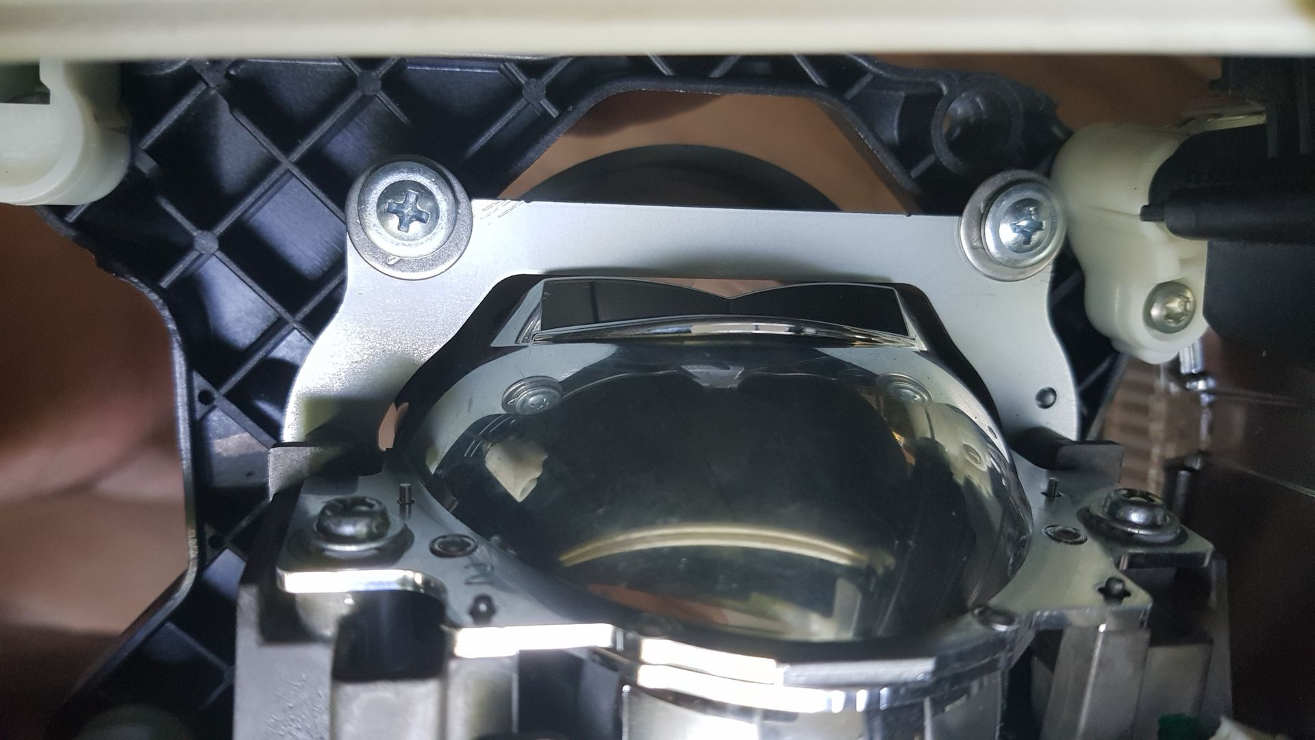

Использвал для крепления 2 штатных отверстия (это вверху) и модуль к дистанцерам (просто накрученная доп. гайка на винт) крепил просто поджимая широкополой шайбой, а внизу, примерив — сверлил в рамке пару отверстий под винт М5х25 и тоже через дистанцер в виде доп. гайки на винту крепил самоконтрящейся гайкой. Внимание! При разметке и креплении модуля, следите за горизонтальной осью линзы, что бы после сборки отражателя ось линзы была на одной линии с дальним, насколько это будет возможно сделать на глаз.
Кстати линзу лучше (если кто будет повторять) вынести еще чуть выше, милиметров на 5, на более длинном винте (М5х30 или 35) с дистанцерами. Тогда отражатель гораздо удобнее встает, без подпилов дополнительных. Но в превый раз делая эту операцию всего не учтешь. А еще раз все разбирать мне уже не хотелось и я допиливал отражатель, что бы он не упирался в отражатель углами катушки соленоида шторки.
Внимани! При примерке отражателя следите что бы все "ножки" коснулись контактных площадок, иначе отражатель будет стоять косо/криво.

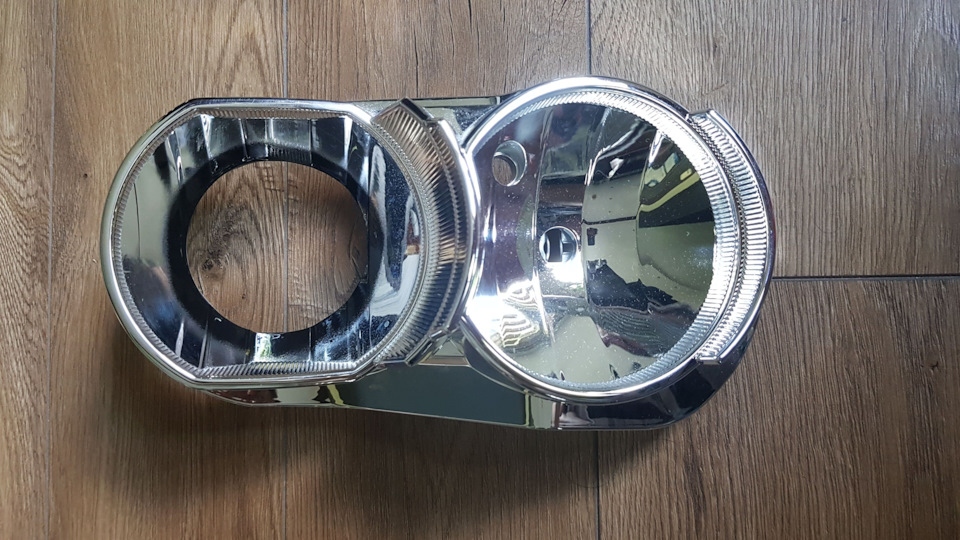

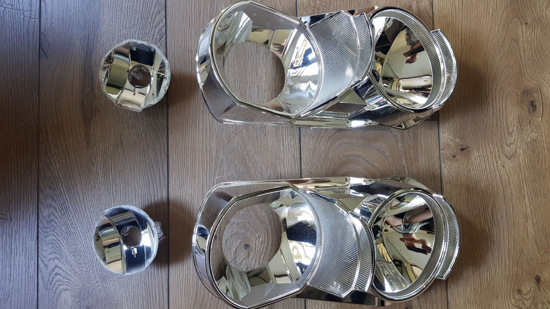

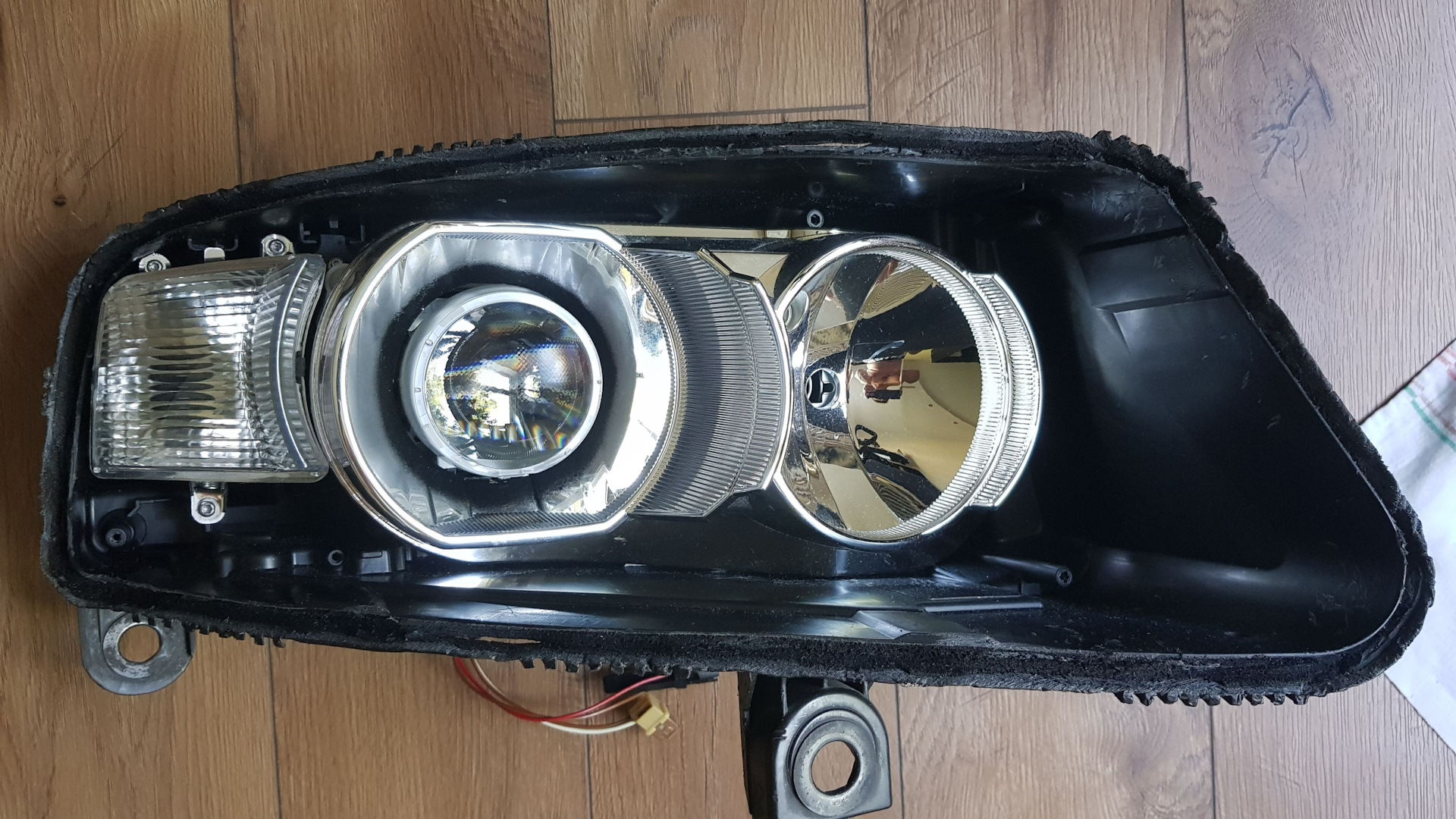

Воткнув обратно рамку с модулем — прикрепил отражатель. Вначале я хотел сделать так.
но смотрелось это не очень.
Посему решил примерить бленду от ксеноновых фар. А где их взять? Правильно — купить б/у в ушатанном варианте как можно дешевле. В итоге сторговал ушатанные по стеклам и с рассыпающейся проводкой фары с биксеноном. Зато с корректорами и блендой! Бонусом в них была Hella 2 с состоянием на твердую 4_ку. И всего за 40 евро обе фары. Свезло.

Мне кажется, что это не очень оригинальные който. Сравните с надписью на вентиляторе dm008 снятых с крузака
Х.з. по одному вентилятору как бы я усомнился что то подозревать. Но.как говорится — никогда не зарекайся. Спорить не буду — через меня они первые прошли.

Легче только тем, что не надо пилить отражатель. Родные фары у меня ксенон, с блоком я думаю не будет траблов. Почему именно галоген взял для переделки — я написал. ДХО в дорестайле бесят. Покупать рестайловый ксенон с LED DRL было кусаче по ценникам. Да и дальний в рестайле тоже только для подмигивания.
