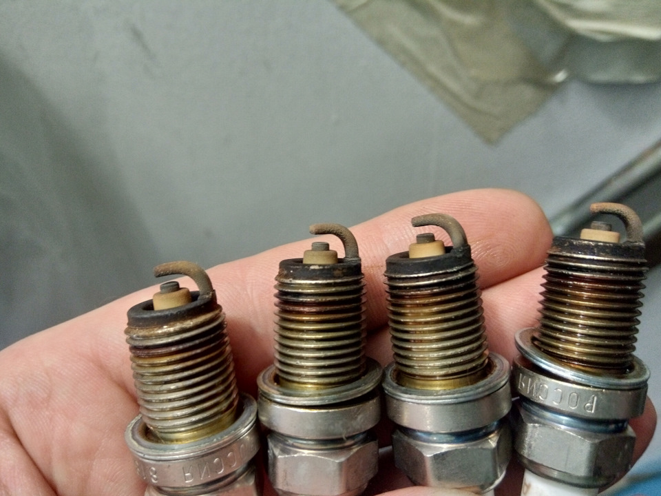

Пробег у авто большой, поэтому два раза я свечи уже менял, и в последний раз примерно 50 т.км. назад я поставил Brisk DR15YC-1. Других свечей поблизости не было, ждать не хотелось, поэтому купил их. Что мне не понравилось сразу, так это откручивающийся наконечник на свечке. Приехал на сервис, работник сразу сказал, что свечки хавно, но выбора не было, поэтому крепко закрутили наконечники на свечках и поставили.
Надо сказать, нареканий на работу свечей не было. Ездили честно. Но последнее время мне перестала нравиться работа двигателя. Решил поменять свечки, не дожидаясь их пробега в 60 т.км.
Купил свечи NGK BCPR6ES-11. Ключ свечной и голову TORX E-8 я уже купил давно. Поэтому сразу решил поменять.
Что неприятно удивило, у всех свечек открутились наконечники, которые входят катушку. А это значит, увеличилось переходное сопротивление в этом месте, что не может не сказаться на работе свечи. Даже на фото видно, насколько они открутились.
У свечей NGK наконечники уже сделаны жёстко, поэтому такой проблемы не должно быть.
Поэтому, не рекомендую брать свечи Brisk DR15YC-1 именно из-за откручивающихся наконечников.
Лайфхак. Что бы не было проблем с доставанием катушки из колодца, сначала открутите болт крепления, затем доставайте катушку, а уже потом отсоединяйте колодку от катушки
P.S. Из комментариев, подставили под сомнение фразу про увеличение переходного сопротивления. Сделал замеры сопротивления при сильно закрученном наконечнике и раскрученном. Замеры проведены на поверенном оборудовании. Разница очевидна (меньше значение — сильно закрученный наконечник)

У этих свечей на сайте производителя максимально заявленный пробег 30000 км, не понятно откуда информация о 60000 км

всю советскую жизнь эти наконечники на свечах были съемные, это делалось под разные высоковольтные провода. Ездили и не жужжали. Сопротивление … там высоковольтная часть, искра даже зазор воздушный пробивает, ей пофиг

Мастер про закрепитель резьбы не слыщал походу

Колпак пожно было поджать кусачками, он бы никуда не уехал.

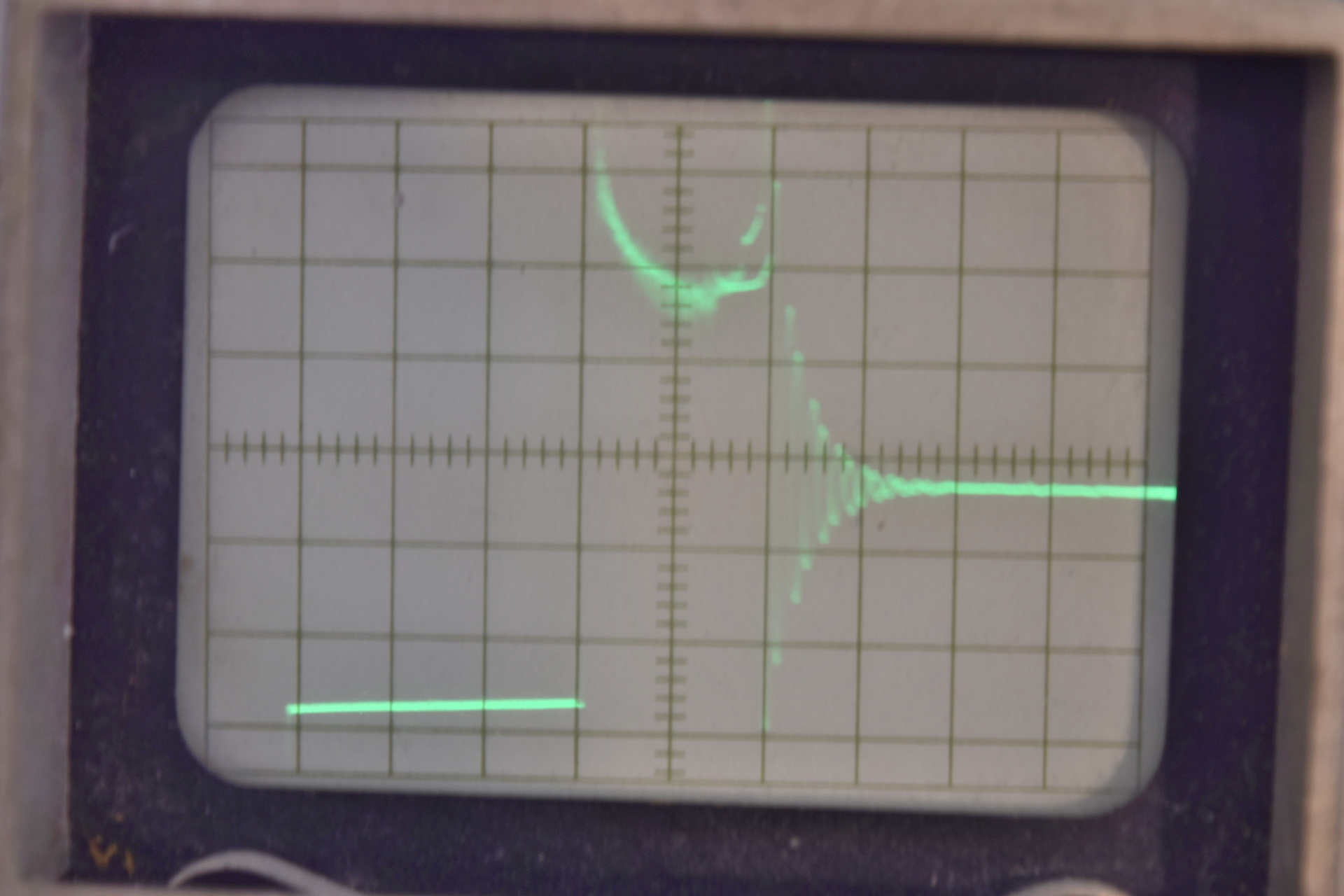

Дорогой друг … Ты в курсе что энергия накапливается в сердечнике катушки ? Ты вооще знаешь что в середине катушки установлен сердечник ? И что поле там магнитное — вихревое — с замкнутыми линиями. И именно это превращает катушку в источник ТОКА. Ты в курсе что вначале идёт такт намагничивания сердечника а ТОЛЬКО ПОТОМ — в момент размыкания ключа ЭБУ или коммутатора формируется искра. Так как на фот с выхода ЭБУ солярис-рио
Ровный участок снизу — это намагничивание сердечника — открытое состояние ключа
Сверху — искровая фаза .
Возьми друг в руки осциллограф и научись с ним работать, это если у тебя ума хватит и ещё собери электронную систему зажигания, сам, хоть одну много нового узнаешь.
Рекомендую тебе в свою очередь почитать что такое накопление энергии в сердечнике, рекуперация и работа обратноходовых преобразователей напряжения. Катушка никогда не была источником напряжения — это не конденсатор. В катушке при броске ТОКА во вторичке в некоторый момент напряжение превышает напряжение пробоя, которое кстати зависит от давления в такте сжатия . Поэтому источник напряжение в этой системе не будет работать. Если бы я писал и делал глупости я бы не смог разработать и изготовить свой блок зажигания на классику — самый мощный который когда либо существовал в природе .Мощнее его нет и никогда не было. Но это в моём блоге.

Катушка накапливает энергию за 0,6 мс, непосредственно перед искрой Идуктивность всего 4 миллигенри и сопротивление 1 Ом .Поэтому ЭБУ подключает катушку перед подачей искры, за 0,6 мс ДО неё

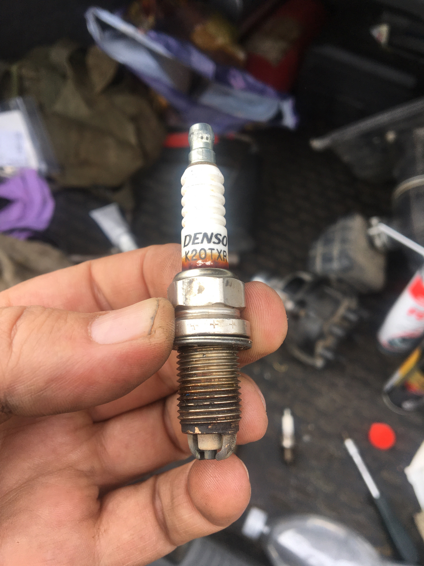

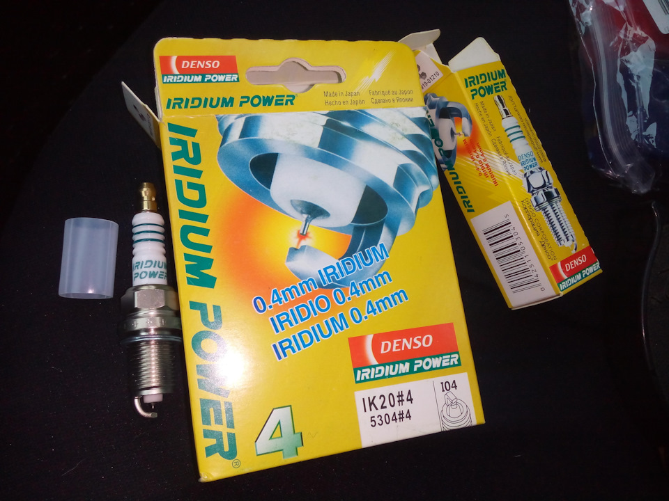

DENSO К20ТХR никель, пробежали 90тыс. Причин менять нет, поэтому работают дальше. Цена 300 р.
Денсо иридий проехали 500км и пошли по бороде.
Может левак какой? Иридиевые вроде все хвалят. Ну 500 км прям совсем херня какая-то.
Мне думается это эффект плацебо. Закон Ома не обмануть.
левые . покупайте оригинал. не разочаруетесь . 10 тыс пока с двигателем на метане . полет отличный
Как я понял из разговоров продаванов, подделок денсо столько что порой поставщики могут привезти левак.
Patron15
Хотелось бы знать что с зазором за 90к
Центральный электрод стал овальным. Зазор на данный момент 1,3-1,5мм. Какой был изначально, не знаю. Машину купил с этими свечами.
Это уже изношенная свеча
Да и хер с ней. Не троит, не жрет, в морозы заводилась. У меня на другой машине, на НЖК, боковые электроды на половину сгорели, а машина в любой мороз заводилась. На работе специально свечи выкрутил, коллеги думали заменю. А я их обратно поставил. Люди были просто в а***. На следующий день, конечно заменил, но про эти свечи ещё лет пять разговоров было.

Цена обычных свечек Brisk DR15YC-1- 100 рублей за штуку.
Цена иридиевых свечек DENSO IK20TT#4 — 700 рублей за штуку.
Ресурс последних на практике 80 — 100 тыс км.
Заменить Brisk разумно было бы еще на 30 000 км, а того лучше на 15 00 км.

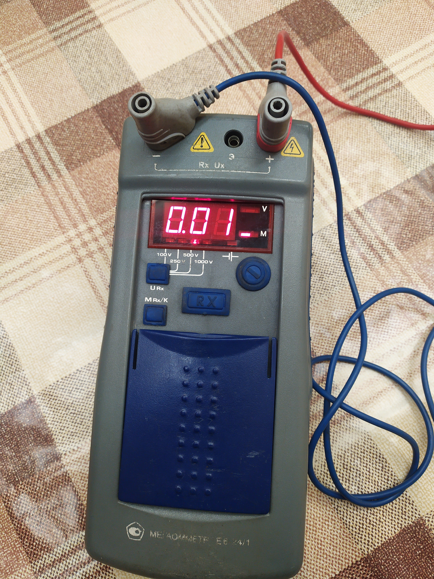

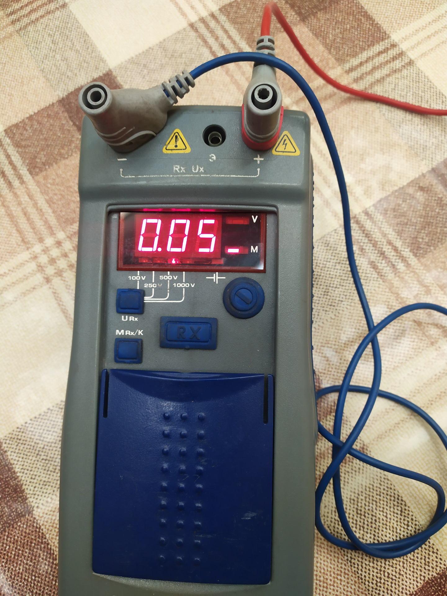

а вот про переходное сопротивление это ваши фантазии или вы измеряли чем то ?

На самом деле такие свечи имеют 0 сопротивление от наконечника до центрального электрода. У них нет встроенного помехоподавляющего сопротивления(такие сопротивления есть в свечах для двигателей, с катушкой зажигания на каждом цилиндре, напр рио-солярис) В вашем случае роль помехоподавляющего сопротивления играет посторонние сопротивление либо высоковольтные провода или же то и другое вместе(как в "классике", с трамблёром.)
Поэтому на Омы можно смело "забить" а раскрутку компенсировать фиксатором резьбы, это если напрягает.
Да конечно, нулевое. Хахаха
Laptabuday
Провел замеры на оборудовании, результаты вы можете увидеть на фото
