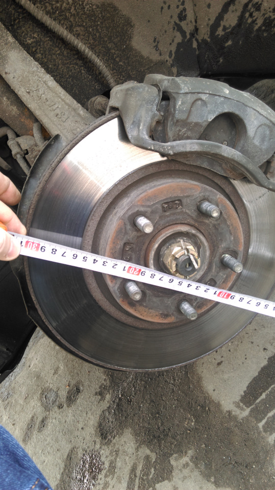

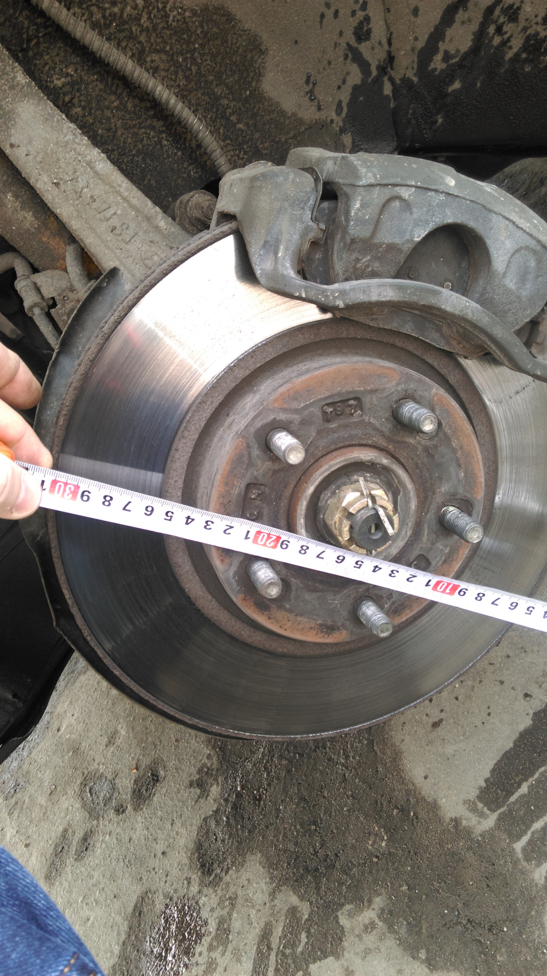

Кому не сложно, сделайте фото на дорике переднего тормозного диска с рулеткой! Или у кого есть фото в архиве. А то свои менял много лет назад и что-то путаю?)(
Запомнил, что привез передние тормозные диски на замену 280 мм, а они меньше, чем стояли у меня 300 мм.
Я ранее сравнивал. Передние 300 у обоих. Задние отдичаются. У реста 284, у дорика 280. Если память не изменяет. Завтра еще раз каталог гляну и отпишусь тебе. Вообще это еще на нф клабе оьсуждалось лет 6 назад.
Щас проверил все😉 память не изменяет. Перед 300 у обоих. Зад 284 рест и 280 дорест.
У грандера перед 303. Зад 284. Не зависимо дорест или рест. Собственно как и стабы задние у нф отличаются, у грандеров одинаковы
Подожду пока фото тормозных дисков от владельцев дорика. А там будет видно!) В подборе з/ч мне по прежнему попадаются передние диски 280 мм. Тоже решил себя перепроверить. Пока остаются вопросы.
У дорика 2.0 передние 280мм .Передние у дорика с двигателем 2.4 300мм.
