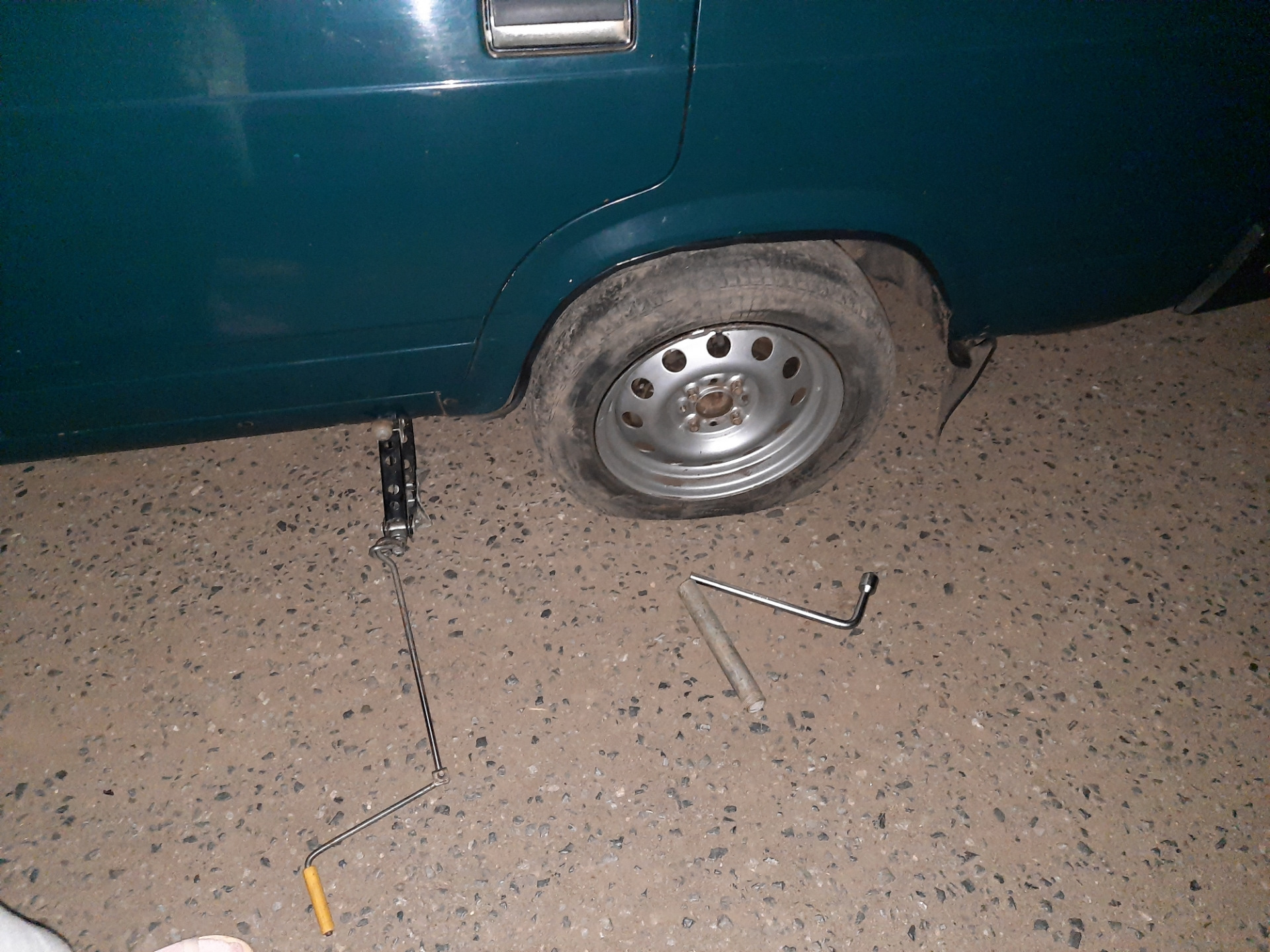

Случился у меня небольшой казус при попытке уехать домой, после того, как погостил у друга. Время было позднее, у подъездов света не горело. Тронулся — оказалось, что колесо спустило (была грыжа на колесе — ждал заказанный диск).
Ну ничего страшного, есть же запаска. Вышел, перекинул колесо минут за 7. Все собрал, сажусь в машину, поворачиваю ключ в замке зажигания, а там щелчок и ничего больше. Вторая-третья попытка — ничего, стартер молчит, лишь втягивающее щёлкат.

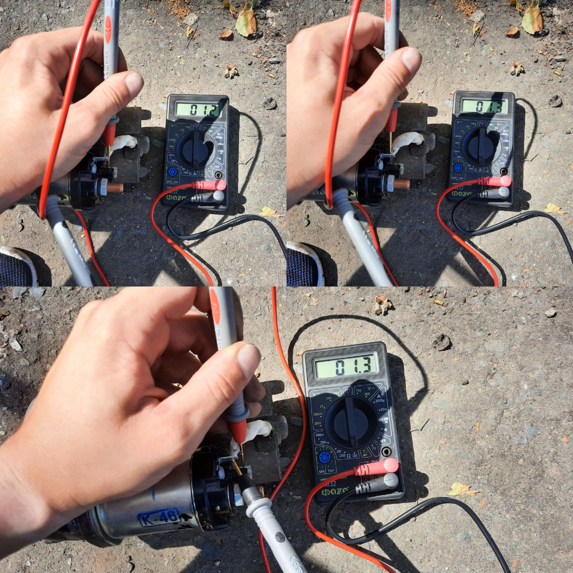

По случаю попробовал один из способов проверки всех контактов стартера мультиметром. На всех контактах и корпусе сопротивление должно быть около 1 Ом — у меня примерно так и есть.
