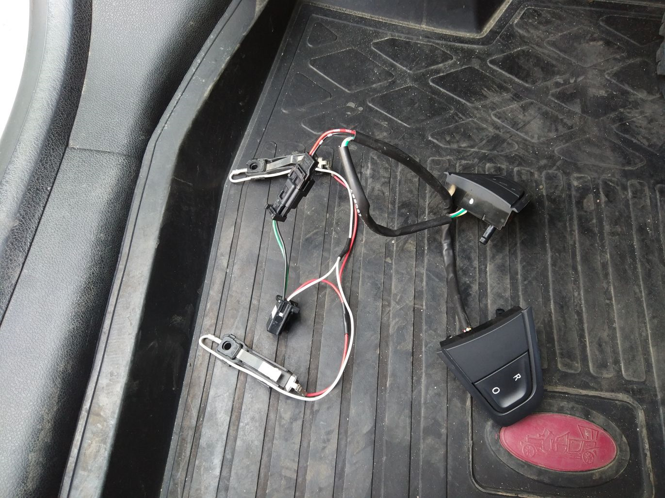

3) Кнопки с проводкой в руль. Как искал, можно увидеть тут.
Пункты 1 и 2 (новые) дешевле всего оказались у одного продавца на Авито: 1500 руб.
Пункт 3 купил с разборки за 1000 руб.
Мои кнопки оказались в комплекте с проводкой клаксона. Но у меня уже была проводка клаксона!

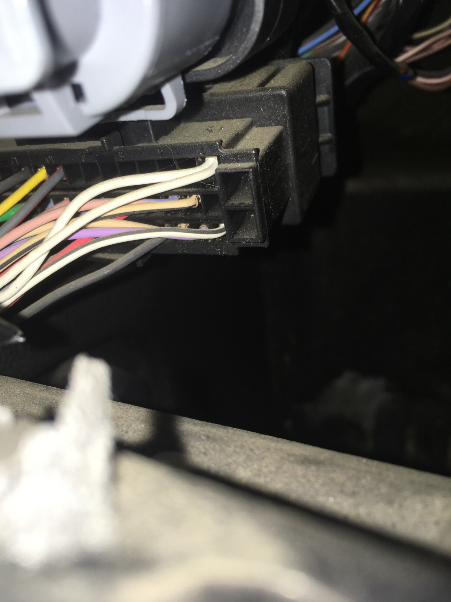

Начать надо с проверки того, есть ли у вашей машины проводка для КК. Если комплектация Confort и выше, то должна быть.
Для проверки надо открыть крышку блока предохранителей внутри салона. Он расположен слева от руля, ближе к рычагу открытия крышки капота. Крышку блока предохранителей видно, т. к. она имеет вырез для пальца.
Открыв крышку, увидите провода:
Если у вас проводов нет, то нет. Я не знаю, что делать в этом случае.

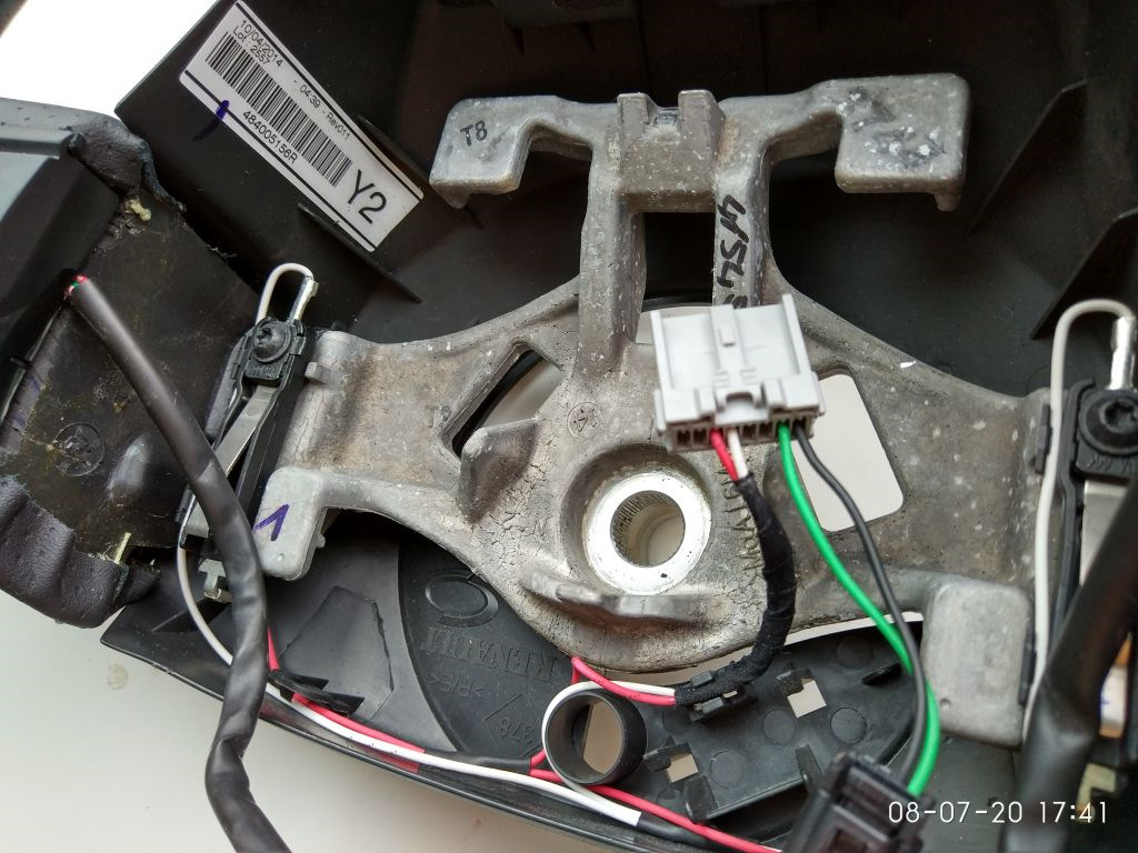

Затем вставляем провода с наконечниками в имеющийся на руле штекер следующим образом:
На руле есть удобный держатель для штекера от кнопок:
Обмотал проводки "волосатой" изолентой:
Затем тщательно укладываем провода в предназначенные для этого держатели:

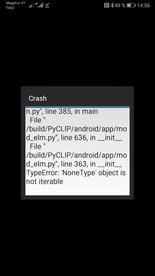

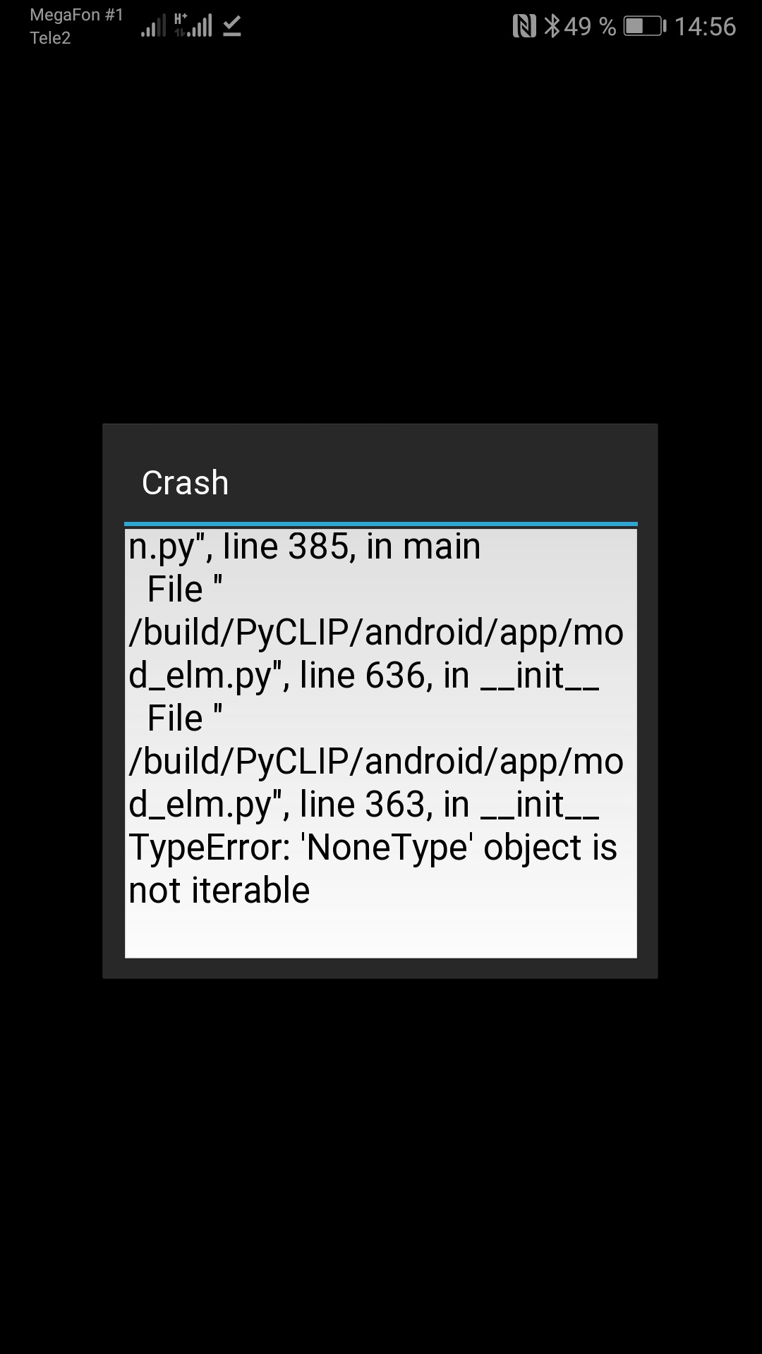

На смартфоне запускаем PyClip. В моём случае PyClip долго ругался, что не может найти ECU и спрашивал, поддельный ли ELM? Потом программа закрывалась.
Раз десять запускал с таким результатом.
Затем я запустил на смартфоне Torque. Это тоже прога для Android, которую рекомендует производитель ELM327. Torque запустилась и работала штатно.
После чего я опять запустил PyClip и в этот раз она запустилась! После указанного скриншота PyClip спросила "Какая машина"? Я выбрал SM3/Fluence/Megane.
Там был ещё Fluence II, но при выборе его PyClip у меня вылетал с ошибкой.

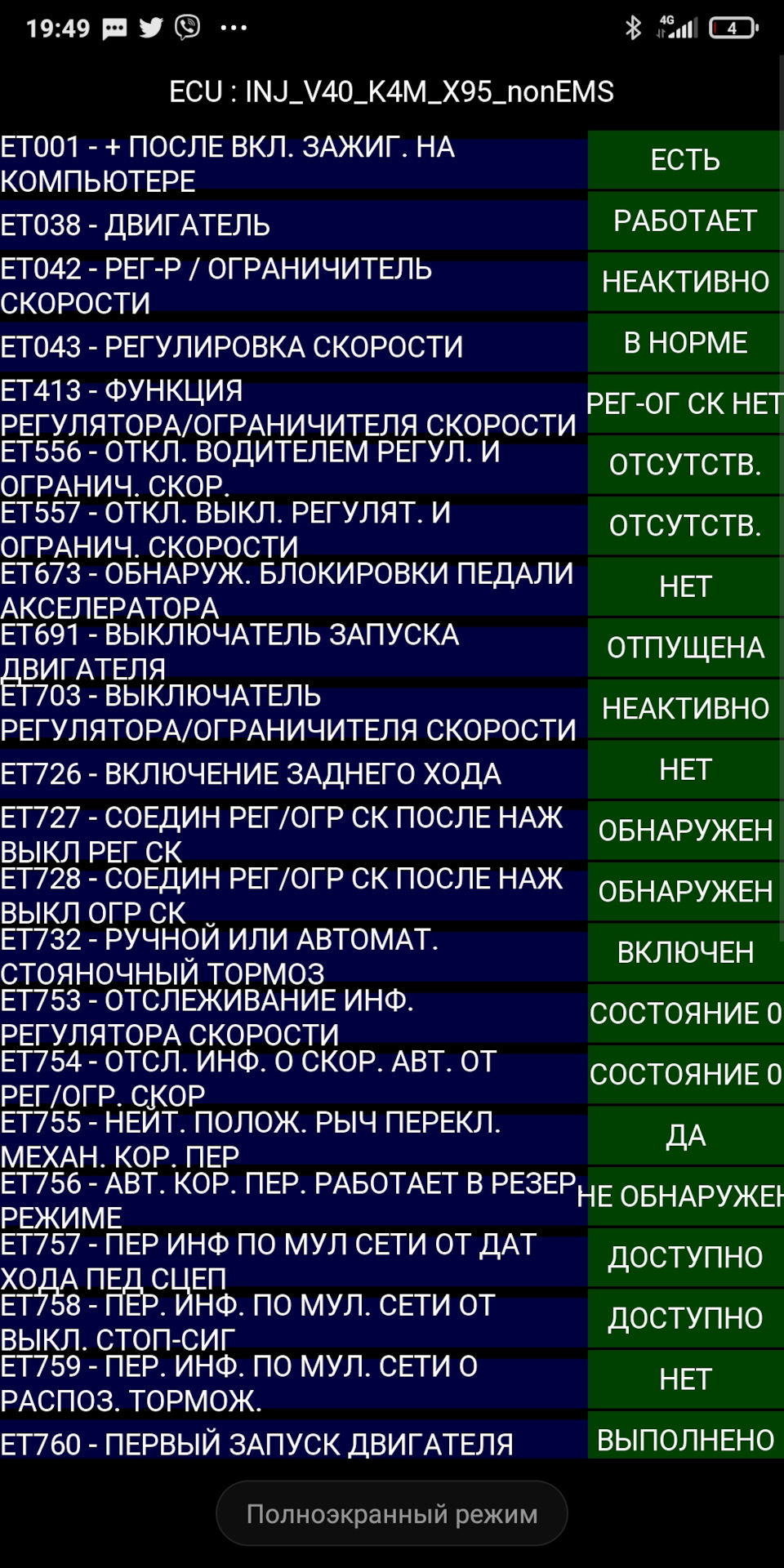

Потом PyClip опрашивала машину минуты 2-3. И выдала меню.
Сначала в меню выбираем Система впрыска. Потом Extended command set. Потом тыкаем на Ограничитель\регулятор скорости. Программа выдаст инструкцию-предупреждение и попросит подтвердить команду. Подтверждаем.
PyClip напишет "Выполнено".
Затем скроллим меню в самый низ и выбираем Up. Это мы в предыдущее меню выйдем.
Затем опять в самый низ и выбираем Up. Попадаем в главное меню.
Там выбираем Панель приборов. Затем Extended command set. Затем Регулятор\Ограничитель скорости. Не путать с Кольцо Регулятора\Ограничителя скорости.
PyClip выдаст инструкцию-предупреждение. Нам надо выбрать вариант "(10) С".
Прога выдаст "Выполнено".
При этом панель приборов автомобиля перезагрузится так же, как при повороте ключа зажигания в положение 1.
Затем скроллим меню в самый низ и выбираем Up. Таким образом вовращаемся в меню рсширенных команд Панели приборов.
Выбираем Кольцо Регулятора\Ограничителя скорости. Жмём Accept. Наблюдаем, как верхняя часть долек вокруг цифрового спидометра начнёт мигать зелёным и красным.
Теперь можно выйти из PyClip.
Всё. Можно пробовать кнопочки КК.

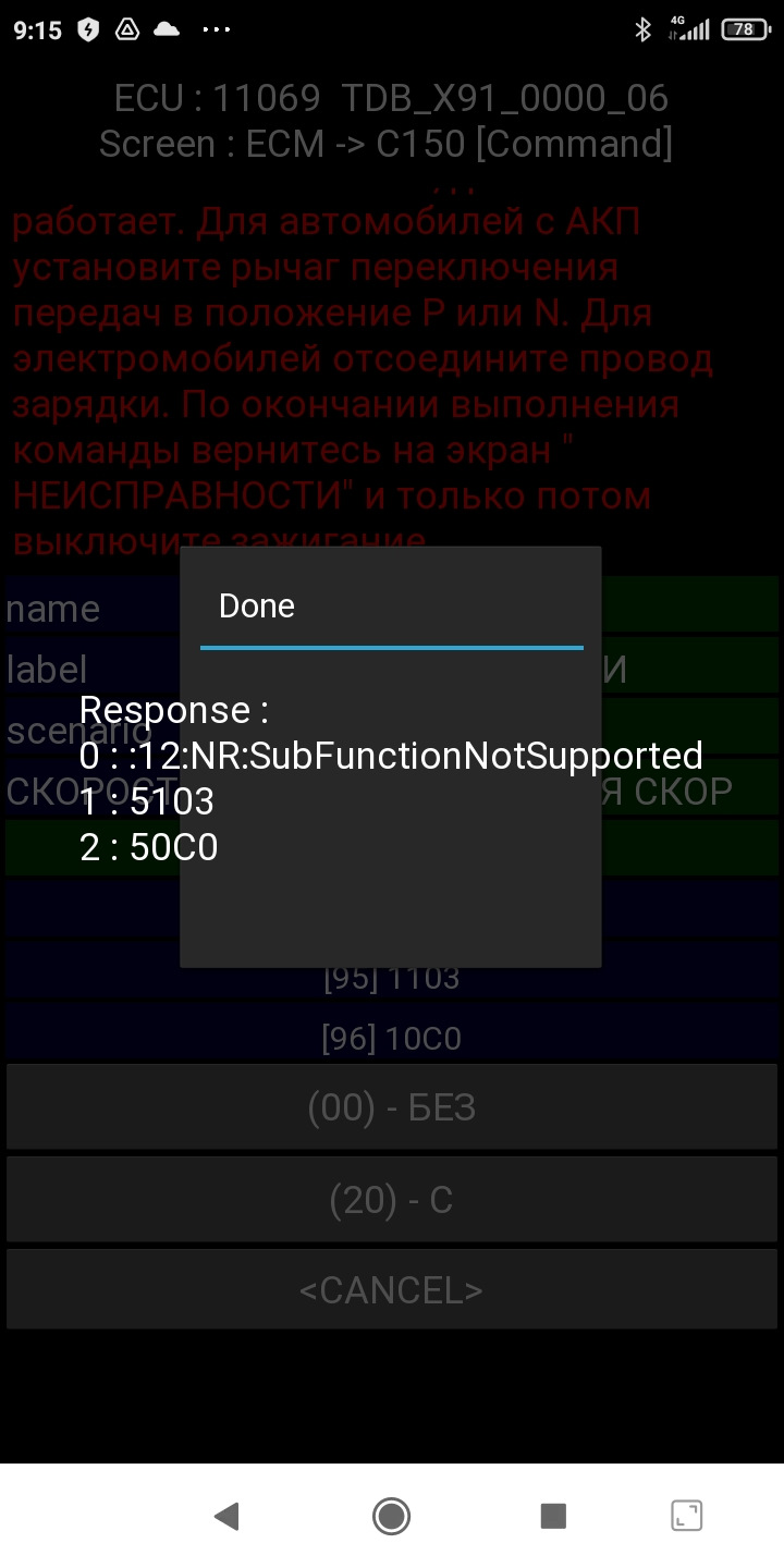

У меня при выборе команды "с"выдаёт вот такое.
Разобрались с круизом, а то у меня тоже так пишет.
