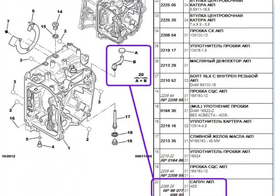

Не смог найти на просторах интернета внятное расположение. Может кому будет полезно.

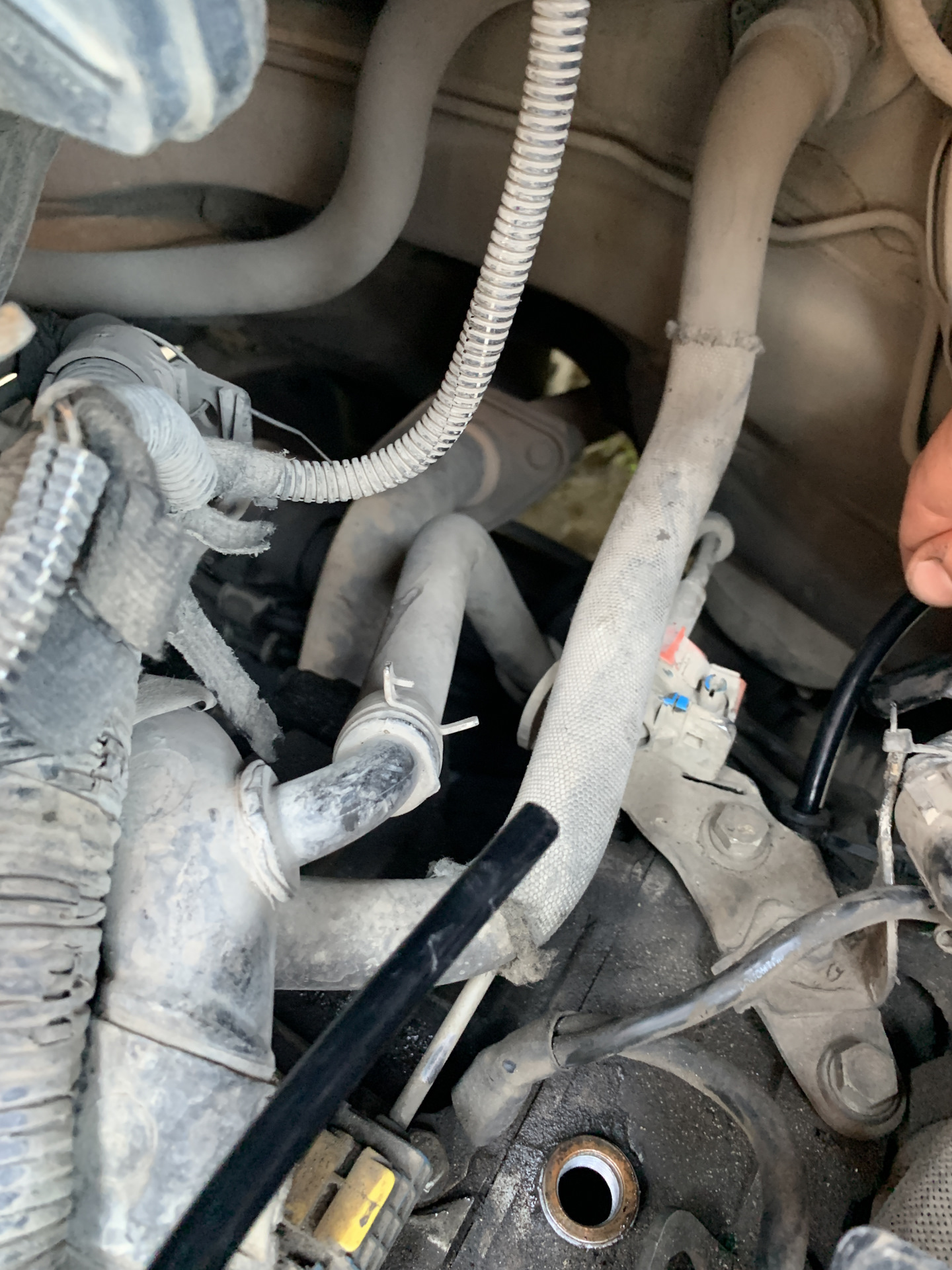

Для проверки нам понадобится трубка

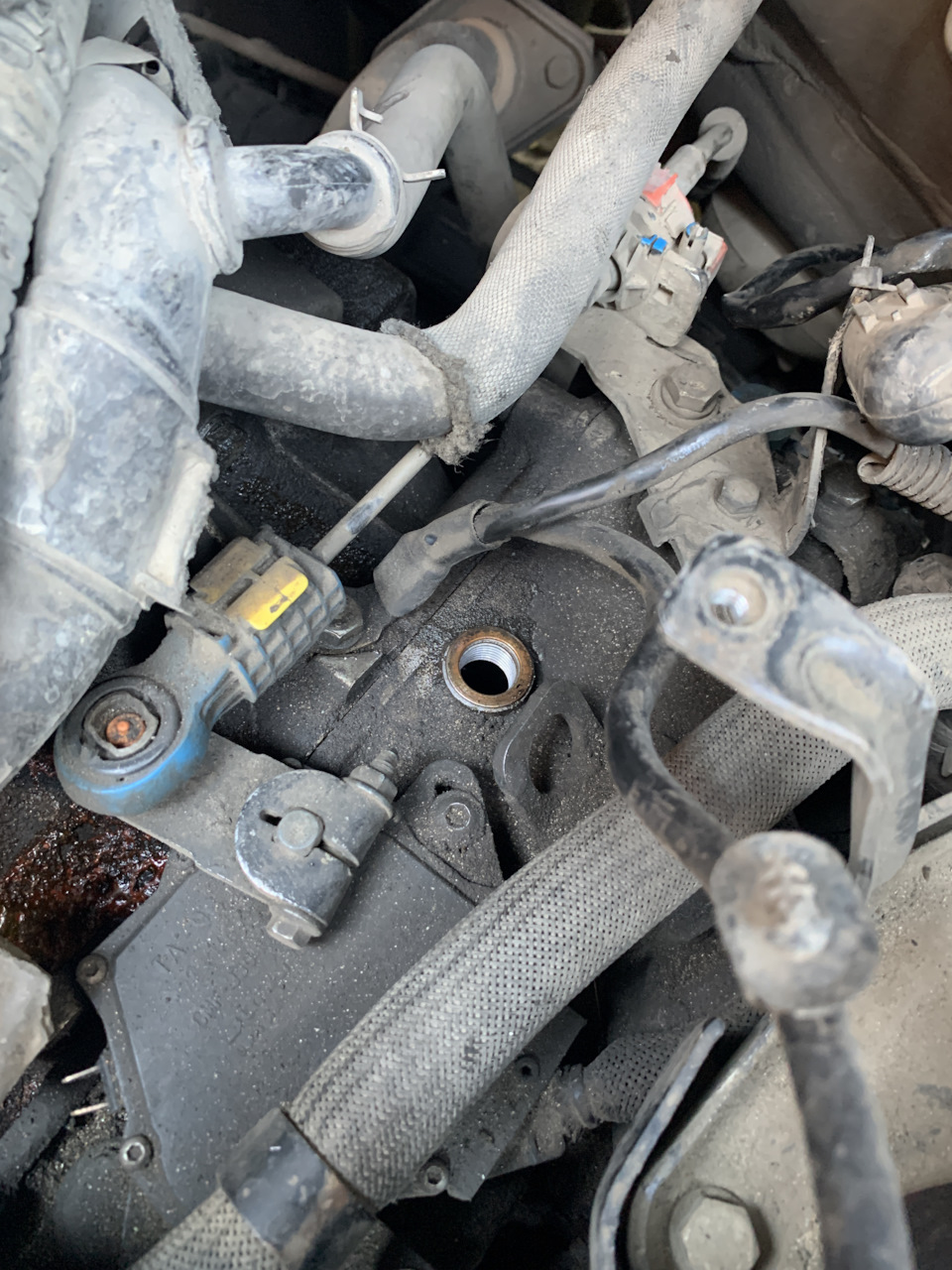

Откручиваем заливную пробку.

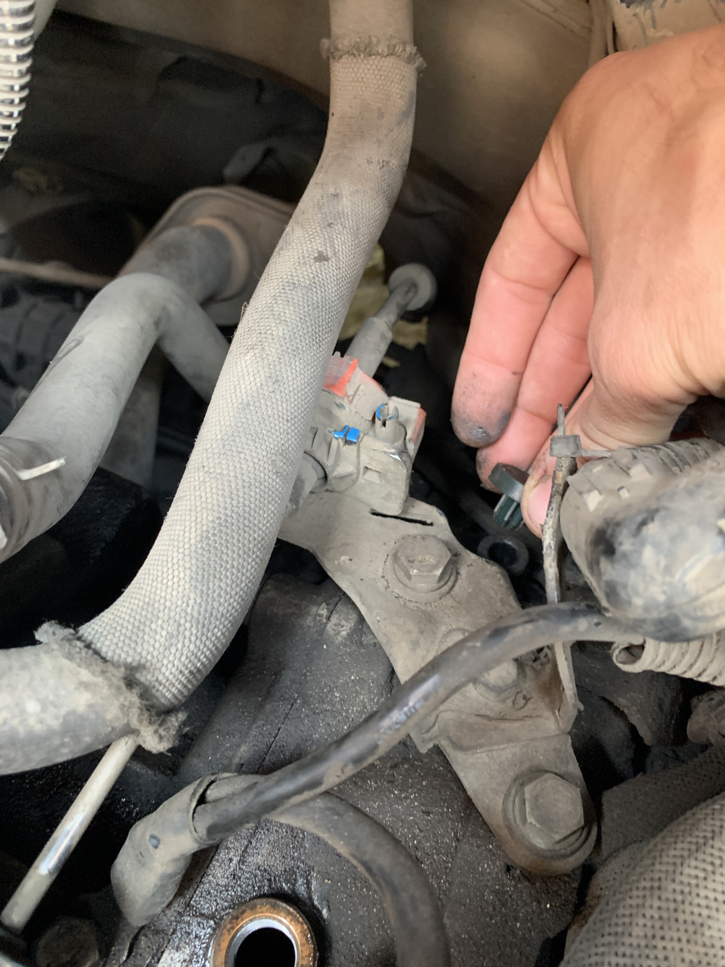

Скидываем синею крышечку сапуна.
Вставляем трубку и придерживаем для достижения герметичности.
Заливное отверстие прикрываем пальцем.
Дуем в сапун. Если из заливного отверстия вылетает воздух — все хорошо.
Если нет — снимаем сапун, очищаем.
