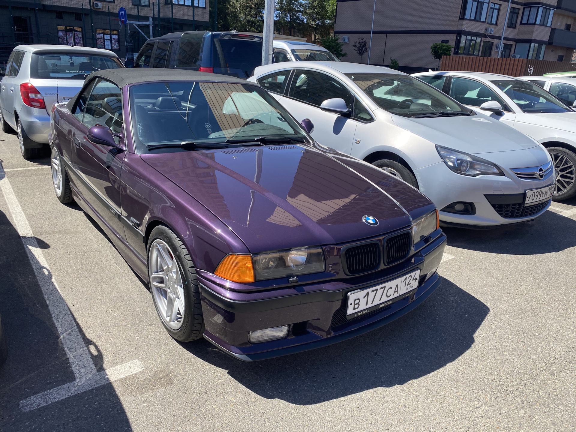

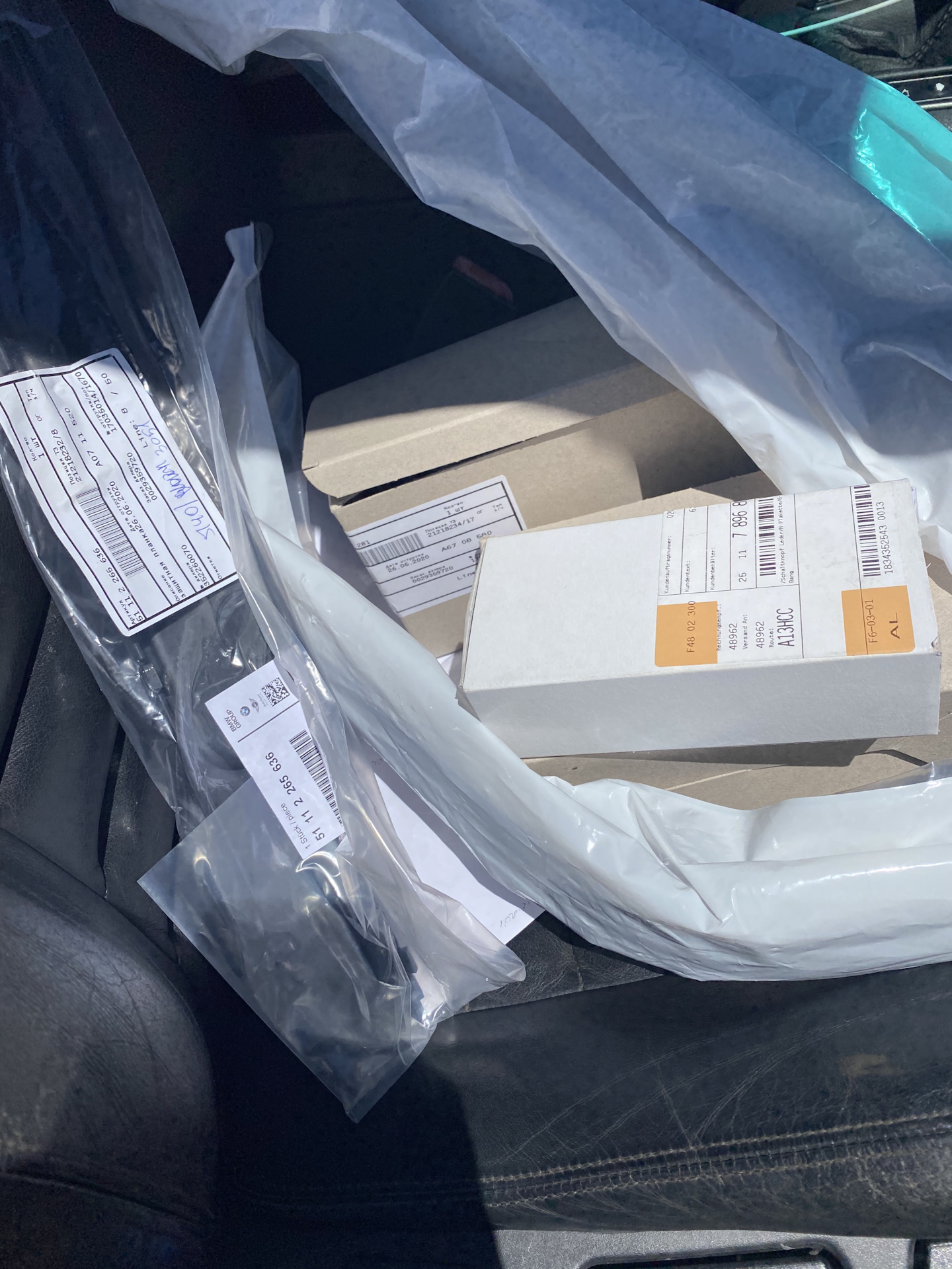

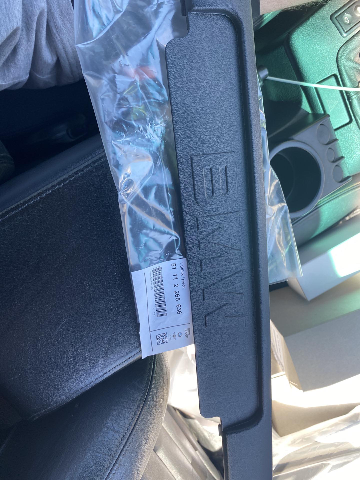

Сегодняшний день был начат с поездки по транспортным компаниям. Первым пунктом был сдэк, там я забрал новые молдинги бампера, поворотники, крышку диагностики и ручку мкпп.
Собственно весь наборчик, все оригинал

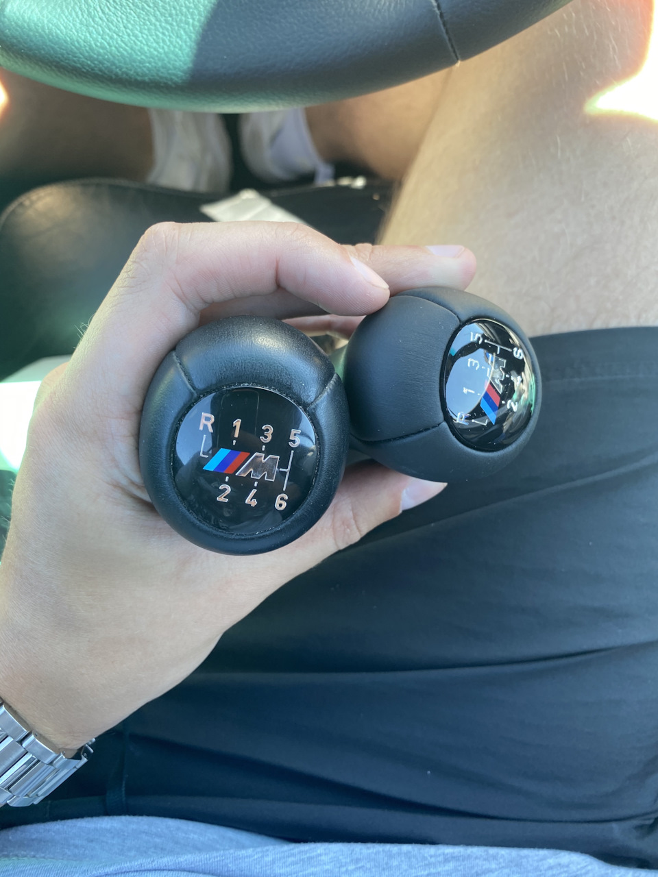

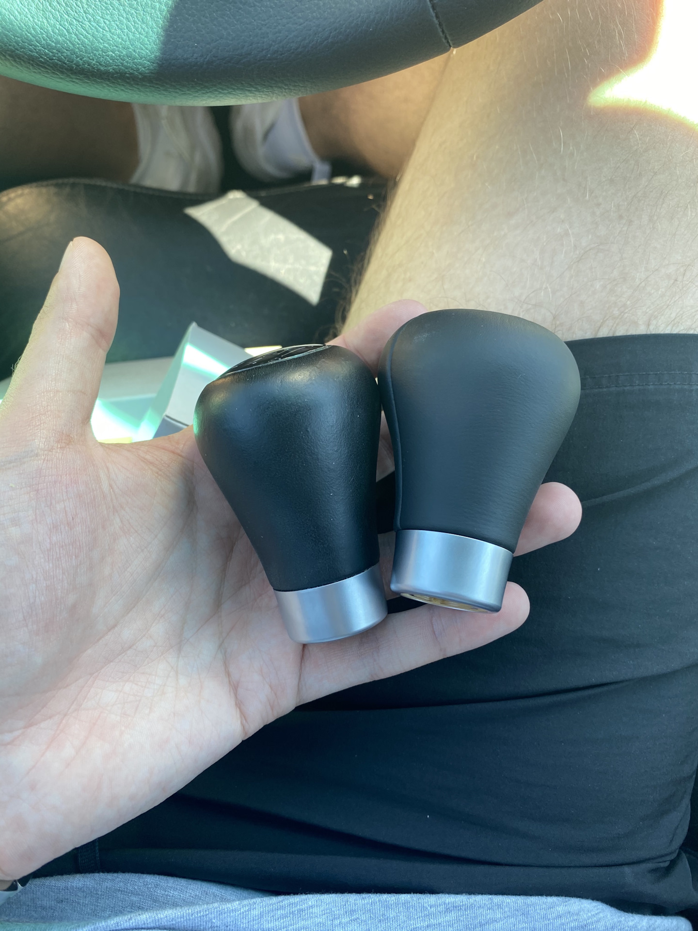

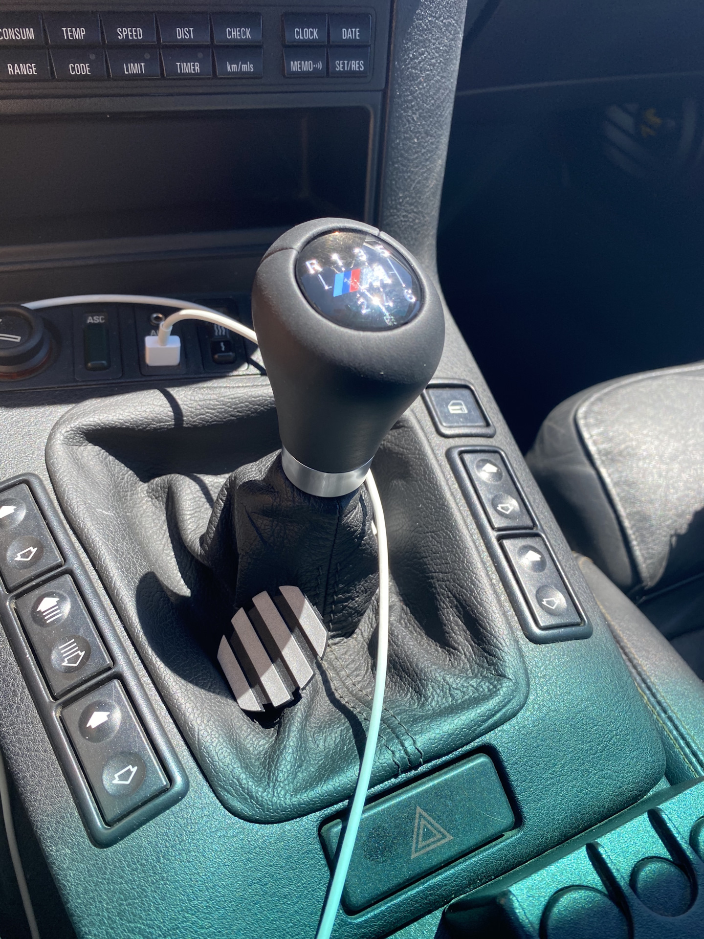

сравнение новой и старой ручки мкпп

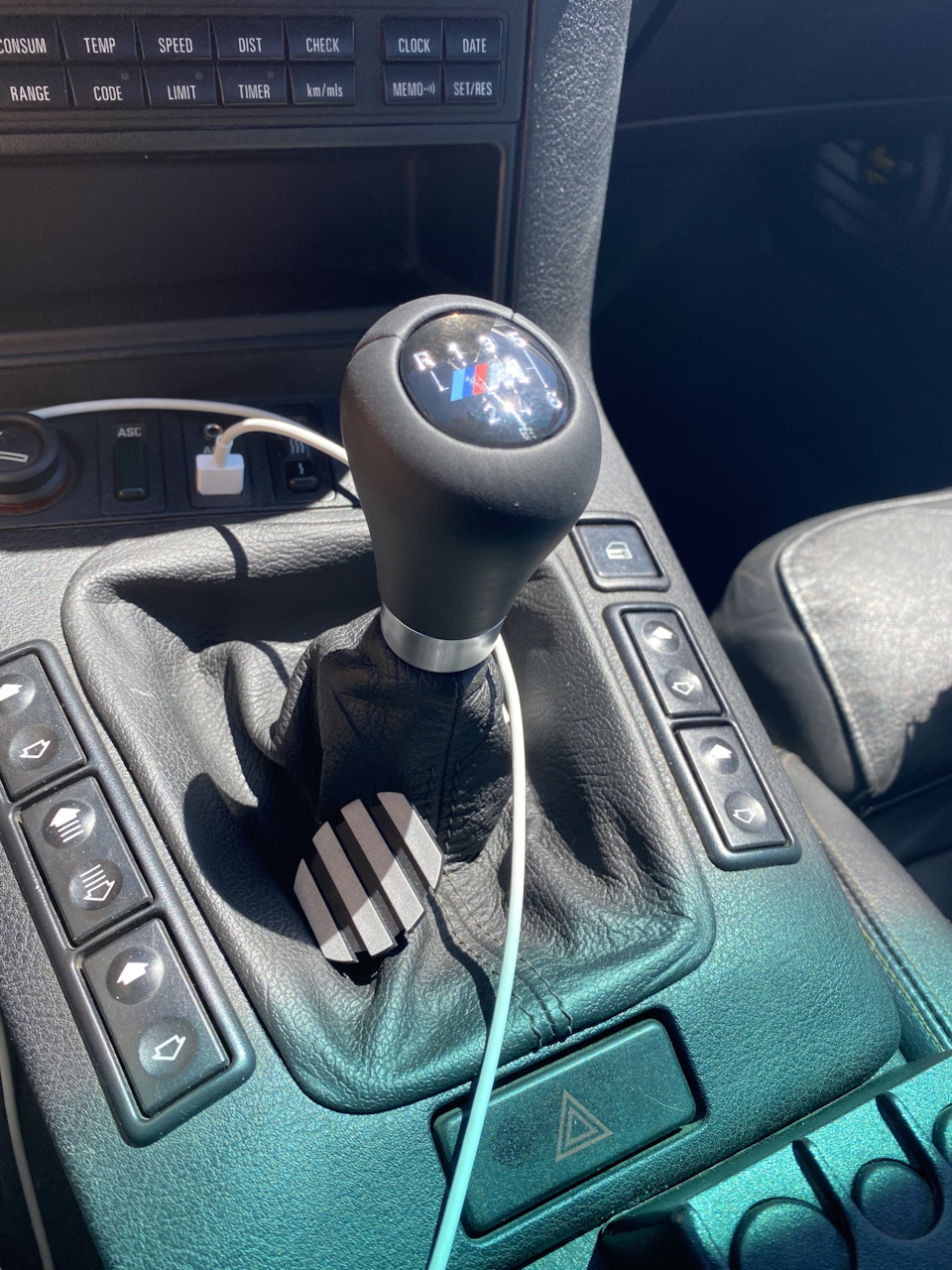

ну и общий вид

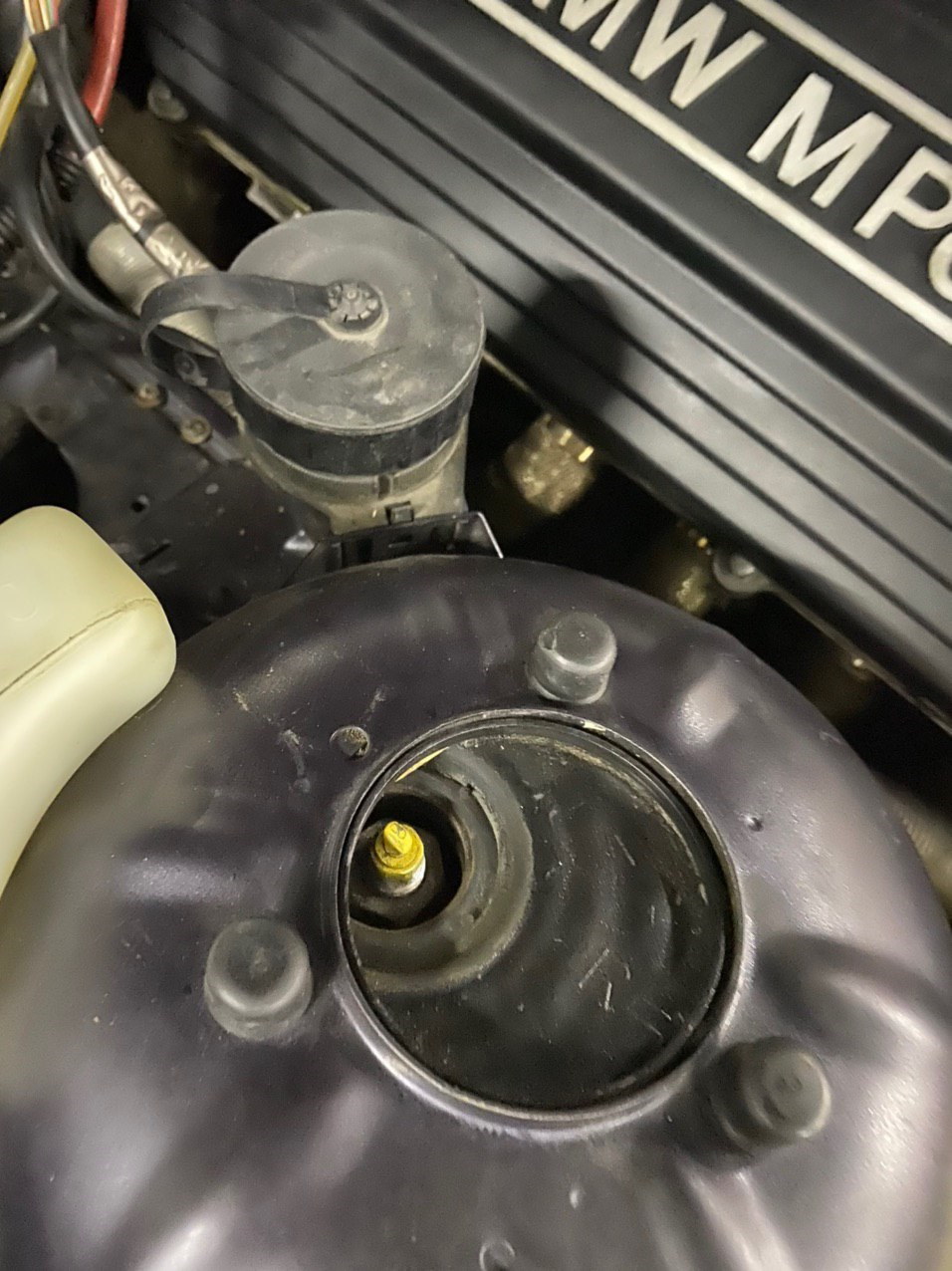

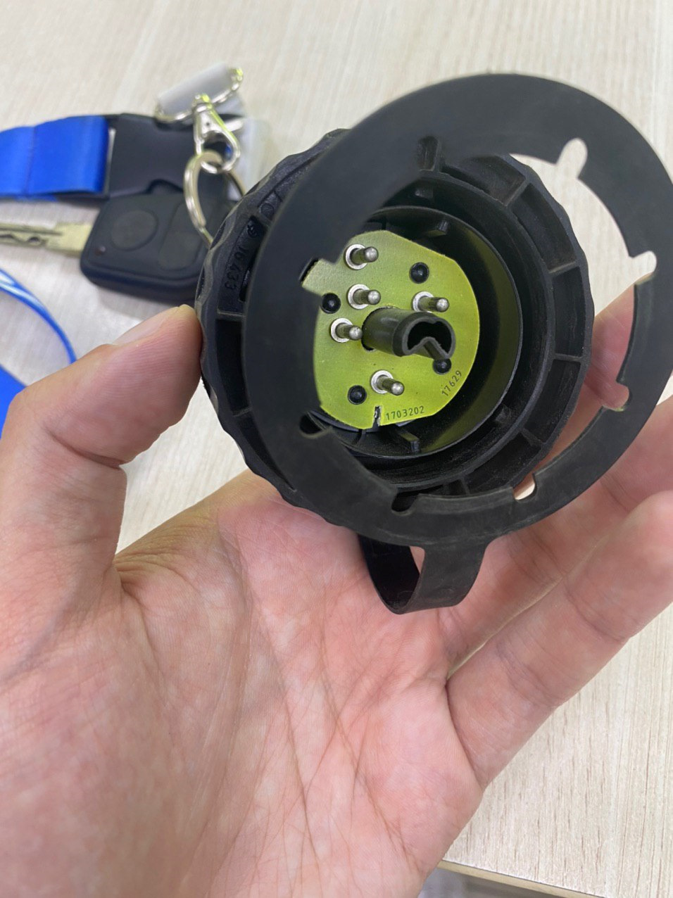

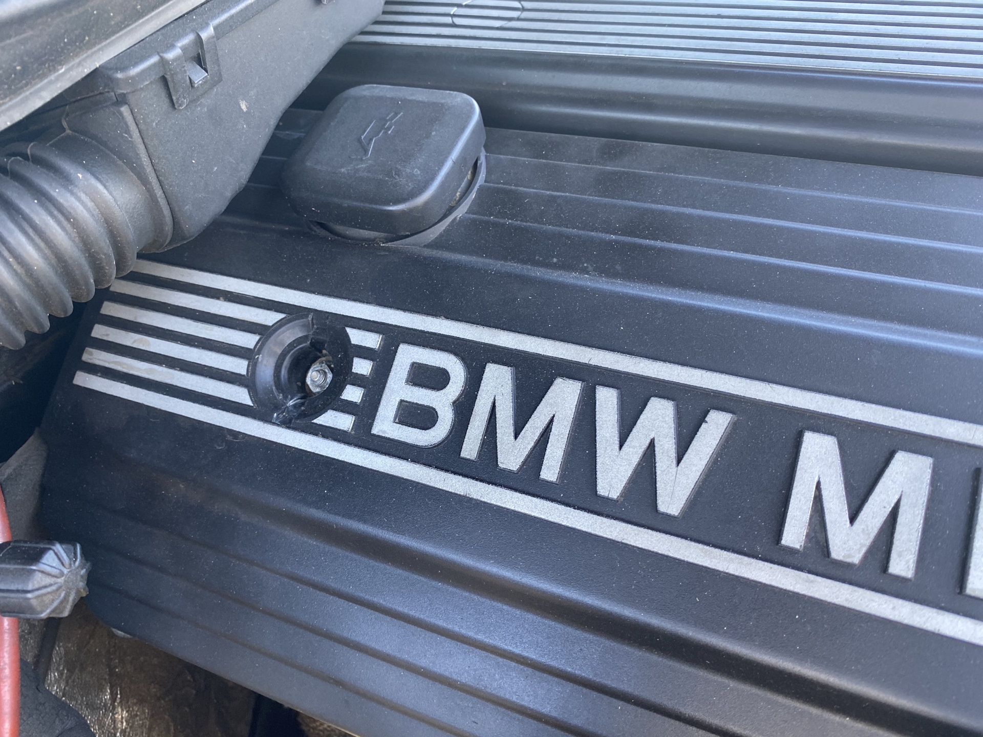

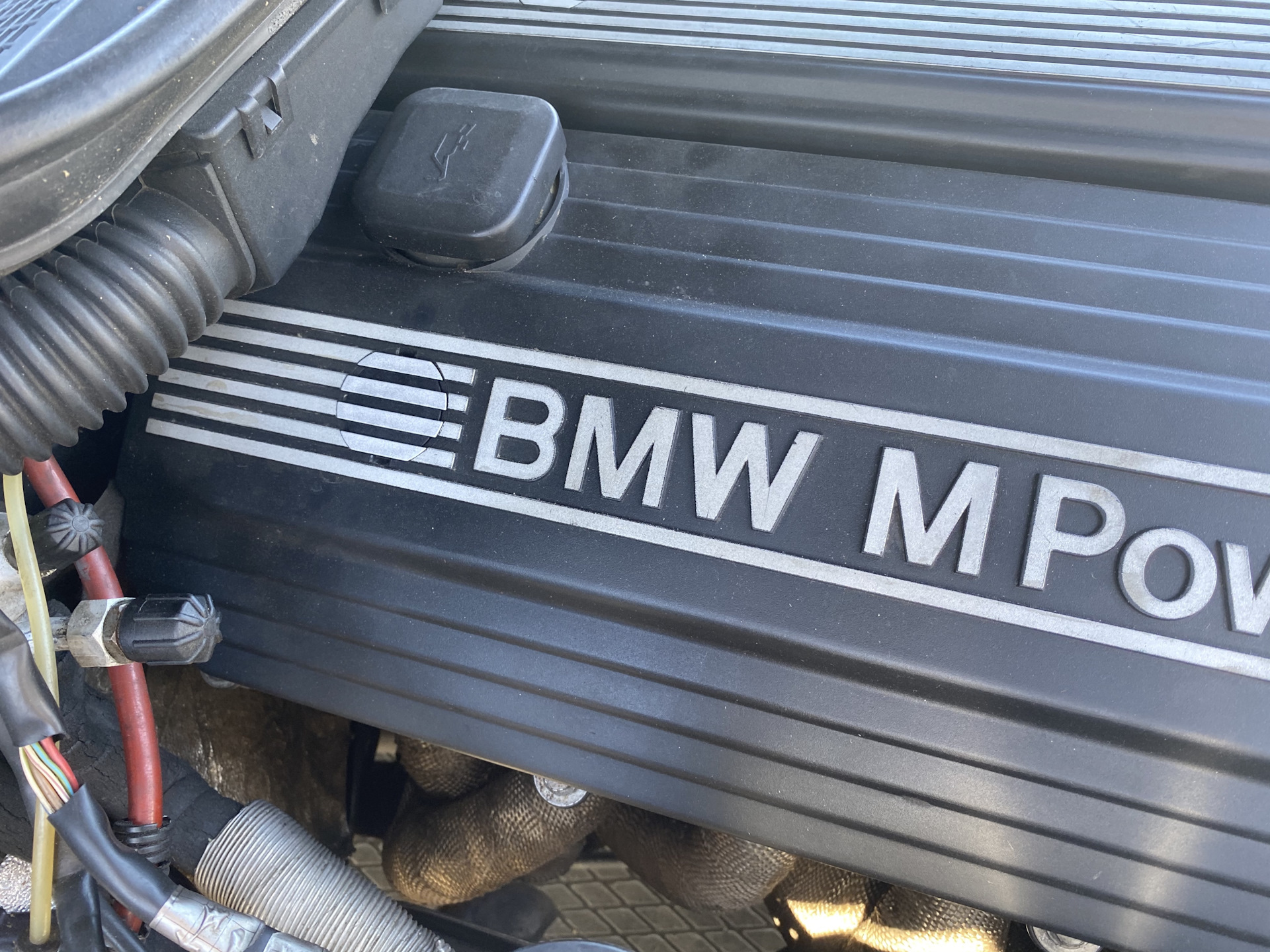

При покупке не было заглушки на клапанной крышке и крышки диагностики, все это удалось раздобыть

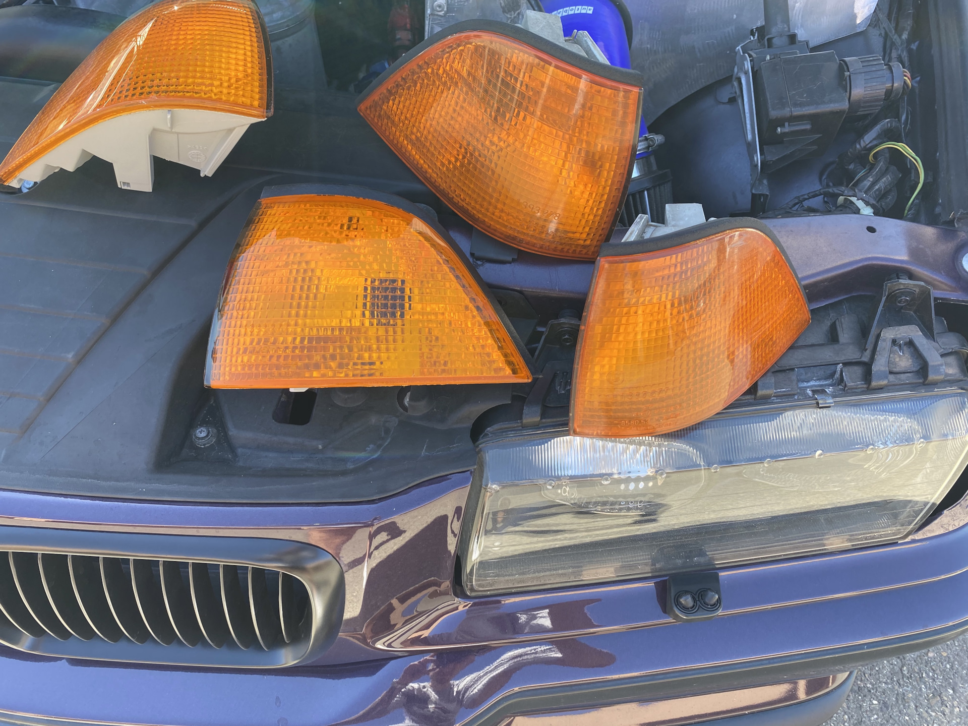

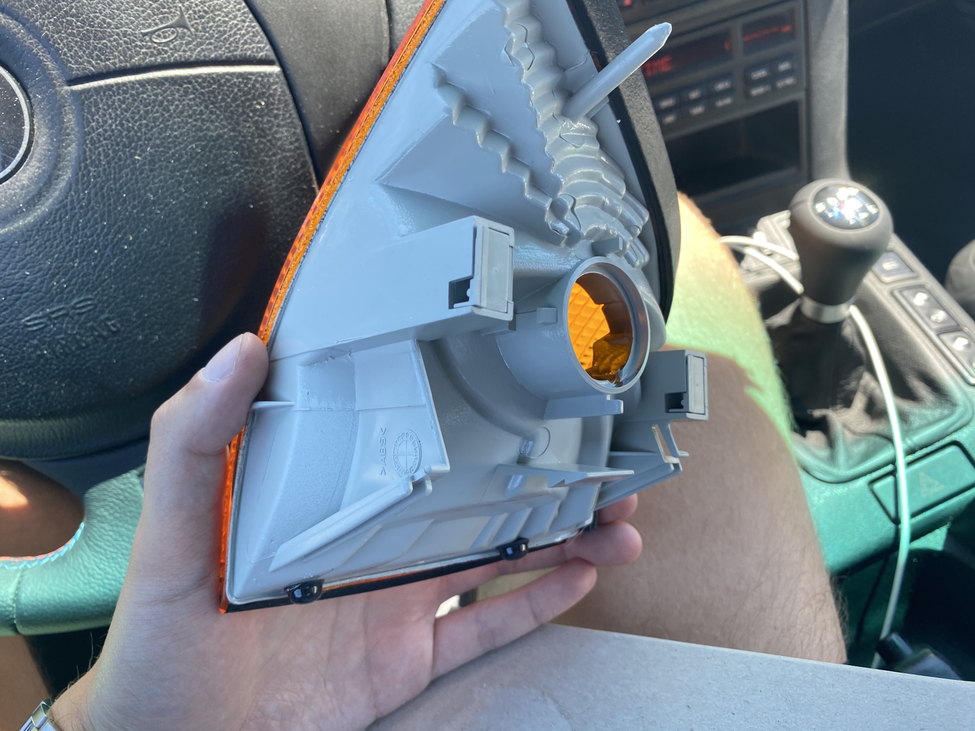

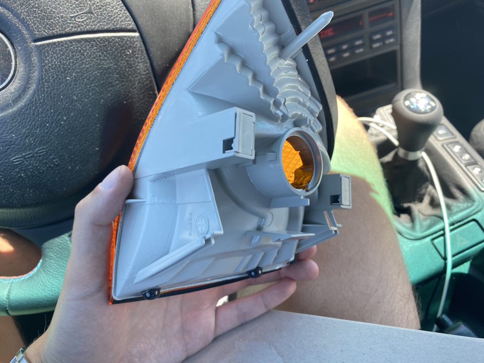

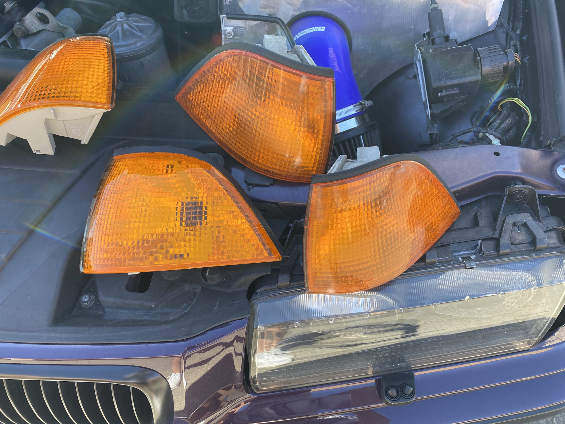

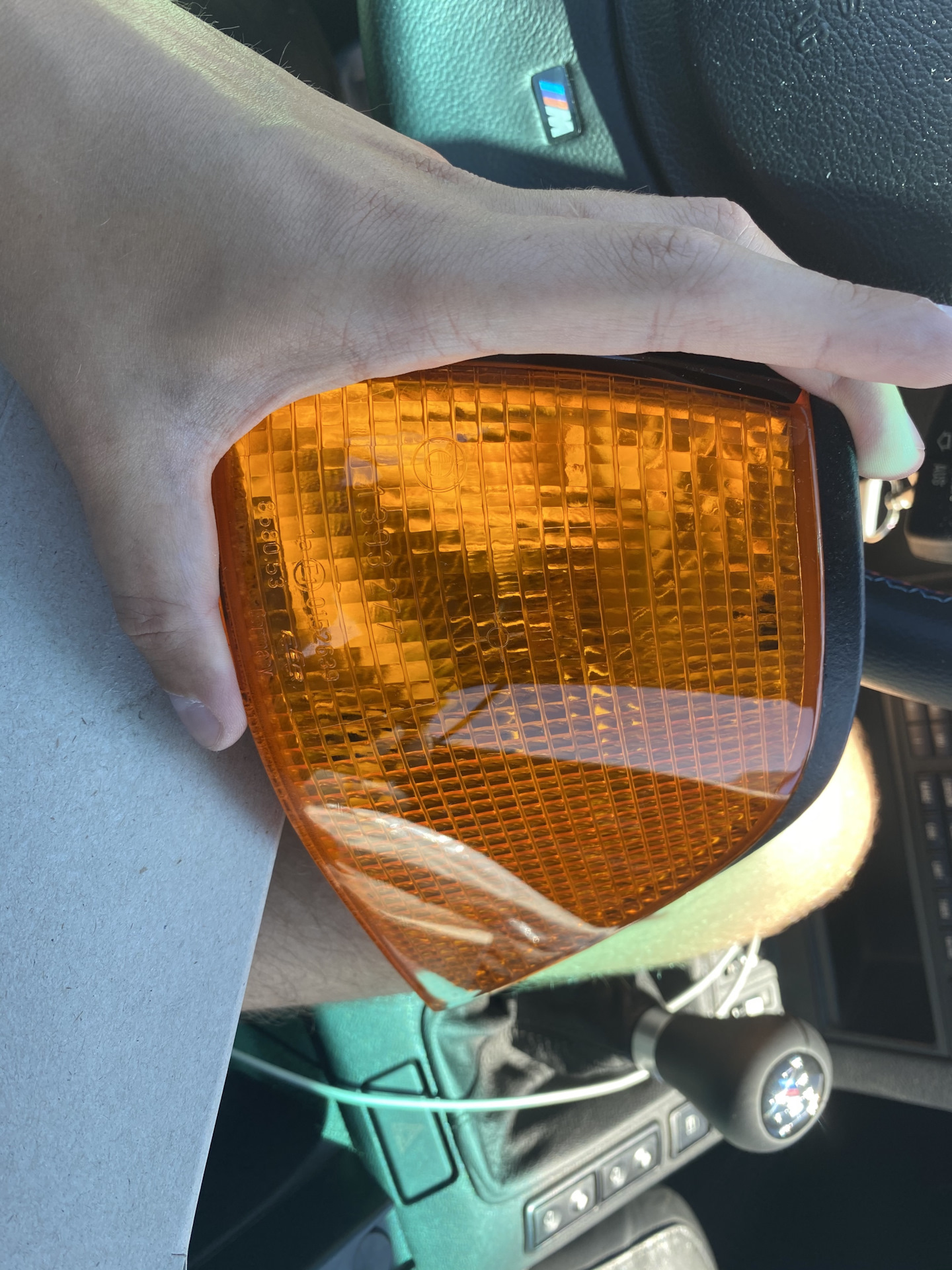

Ну и фоточки новых поворотников
ну и решил сравнить их с старыми и сразу установил, разница на лицо

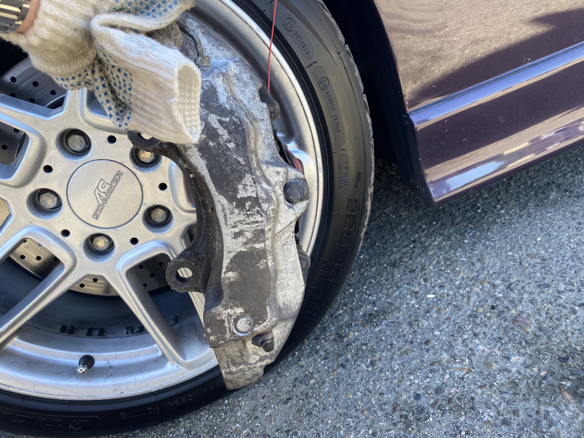

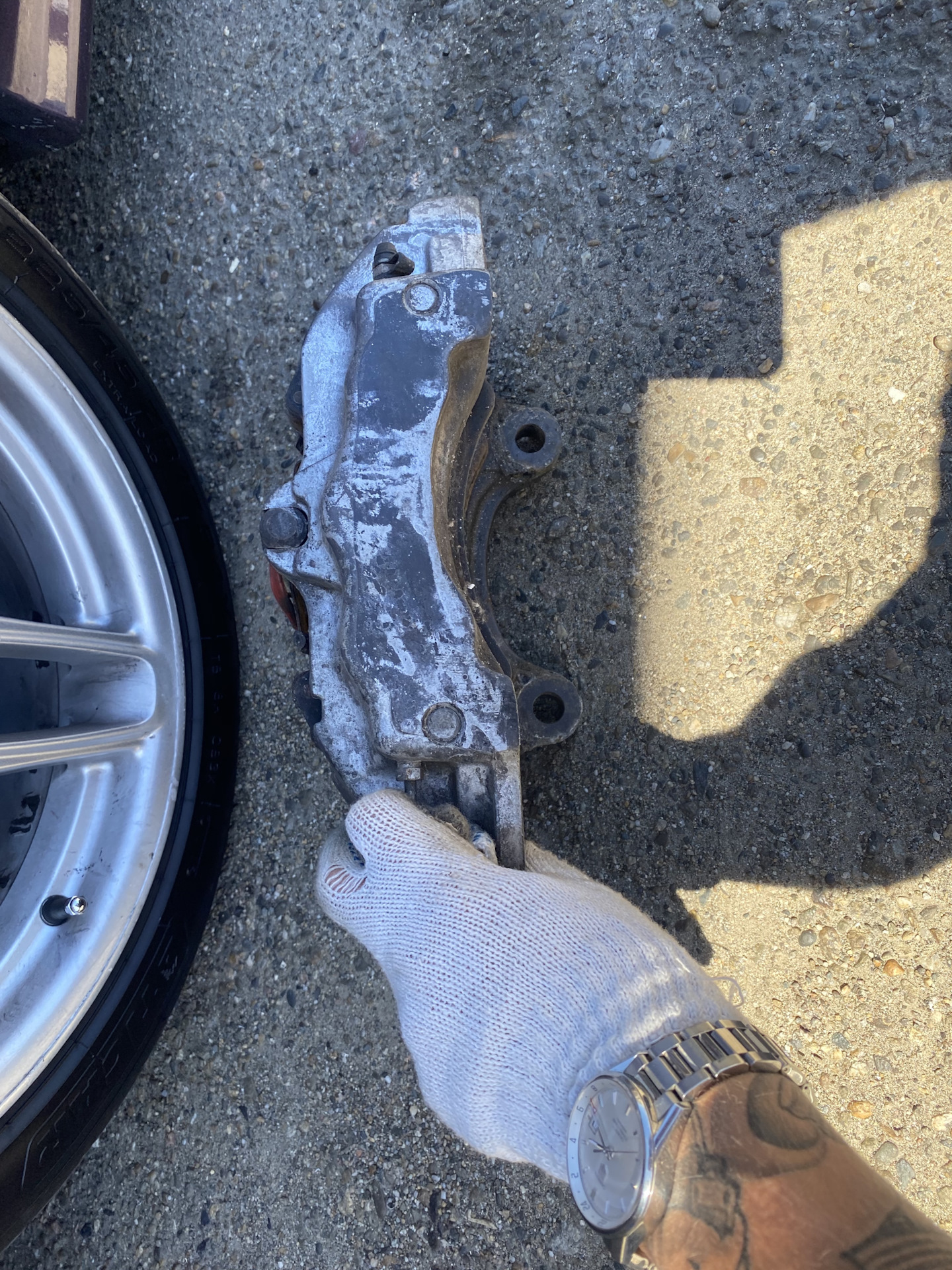

Ну и под конец забираем новые тормоза, мой выбор пал на brembo z18 от кайена, перед 6 поршней, зад 4 поршня, тормозной диск спереди можно установить от 330 до 360мм, сзади 330мм.

А вот и моя посылочка
Честно сказать от размера я офигел, думаю будет бомба!
Движение по тормозам начнется в течении пары недель, сначала установлю перед, затем зад. Первым делом разберу их, отдам на фрезировку и макетирование переходников, затем покраска, установка нового ремкомплекта и колодок (около 9тыс. руб за перед), затем подбор тормозного диска и установка)
