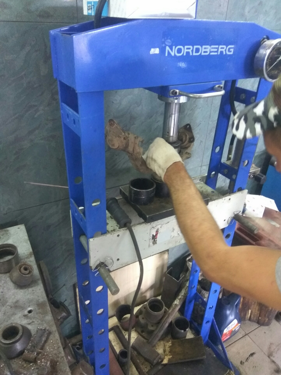

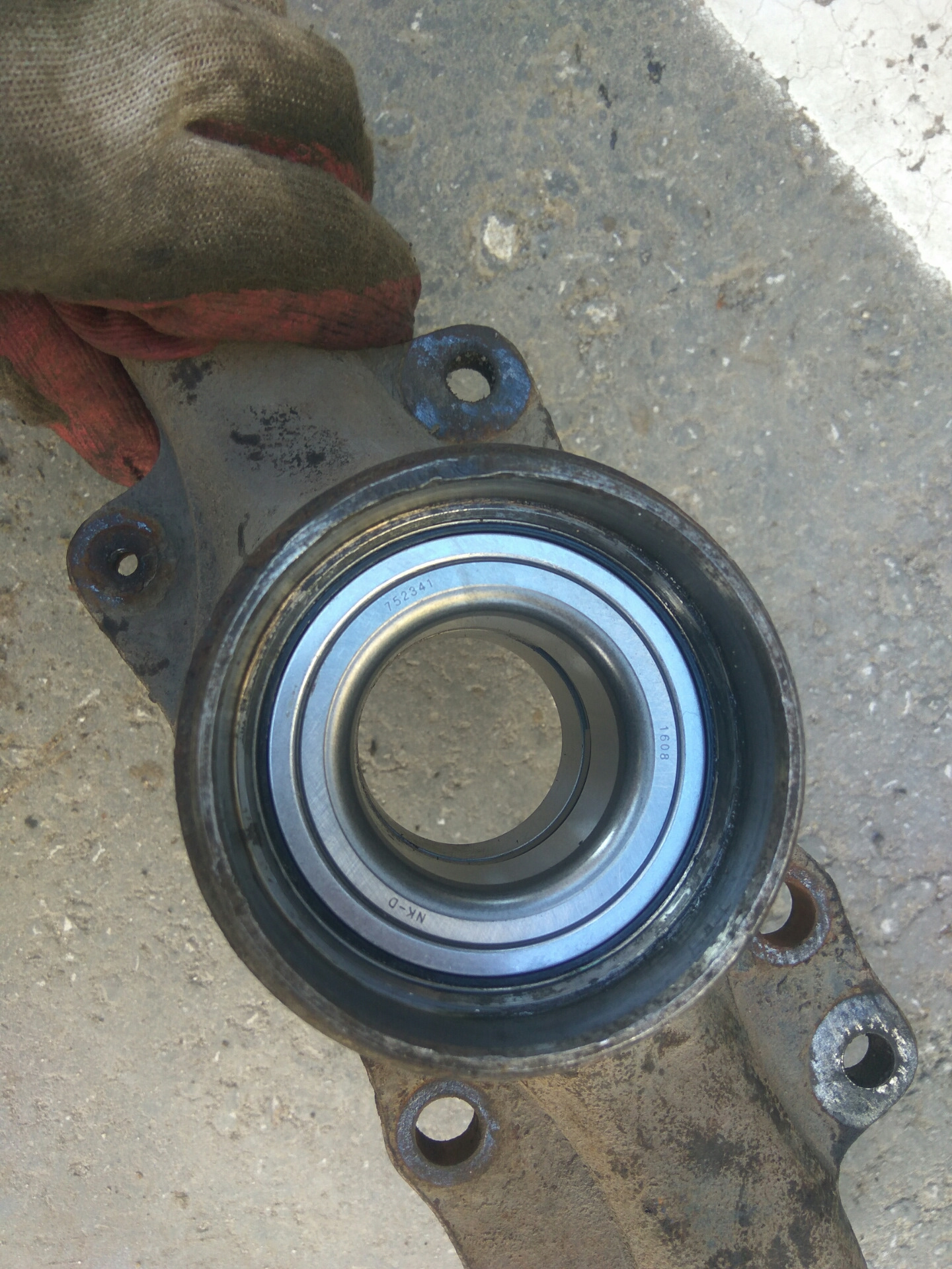

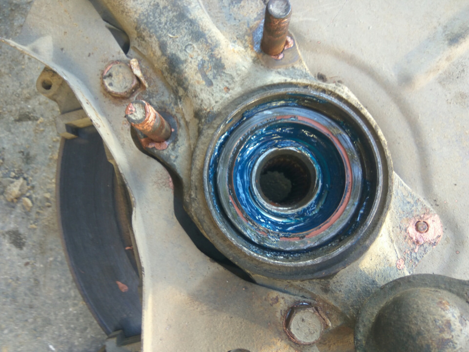

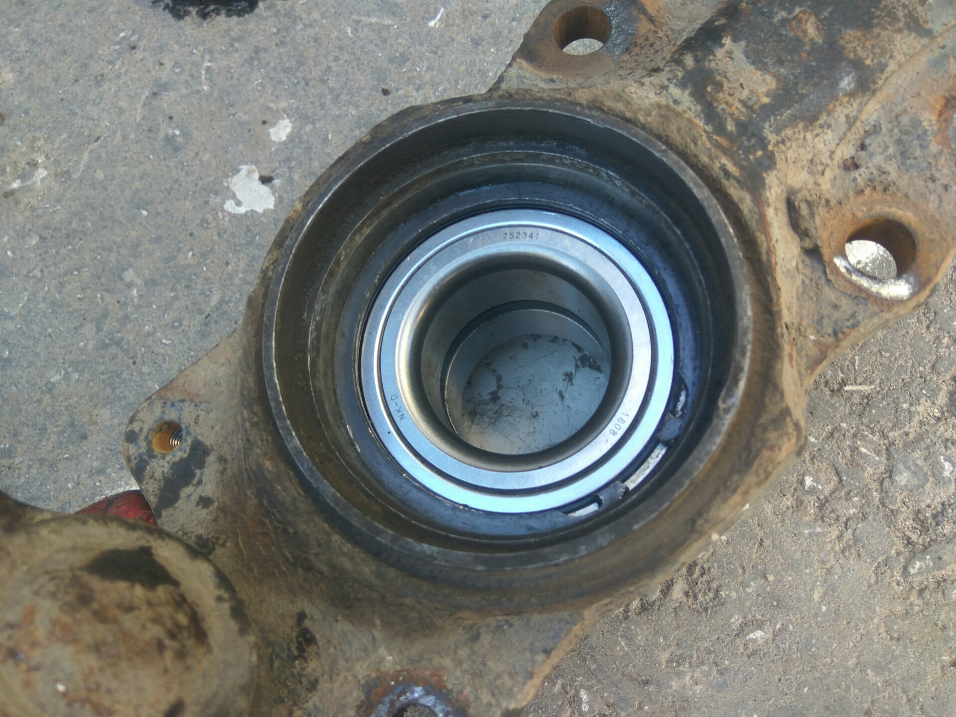

Замена подшипников 196900.как ни странно убила вода((( прошли год.внутри куча чачи от воды и смазки
что поставили? какие загудели?
Самые дешевые NK
semani
Их же и поставил
25000 маловато конечноу меня говенные от волгаавтопром более 60000 пробежали
У меня первые пиленга прошли 70000
У меня почти 70000 км. прошли. севера добили, много воды на Среднем.))
25000
А сколько прошли подшипники? В километрах
Мне тож говорили, что они вечные… :(
В принципе ничего страшного и удивительного, двухрядники тоже приходят в негодность, просто некоторые рассказывают, что они чуть ли не вечныеА сошку зачем откручивали? При съёме кулака куда проще сам наконечник отсоединить
Вечные в плане что ездить на них можно до усера их не сломает и ступицы не обломит.но меня гул напрягает поэтому замена
