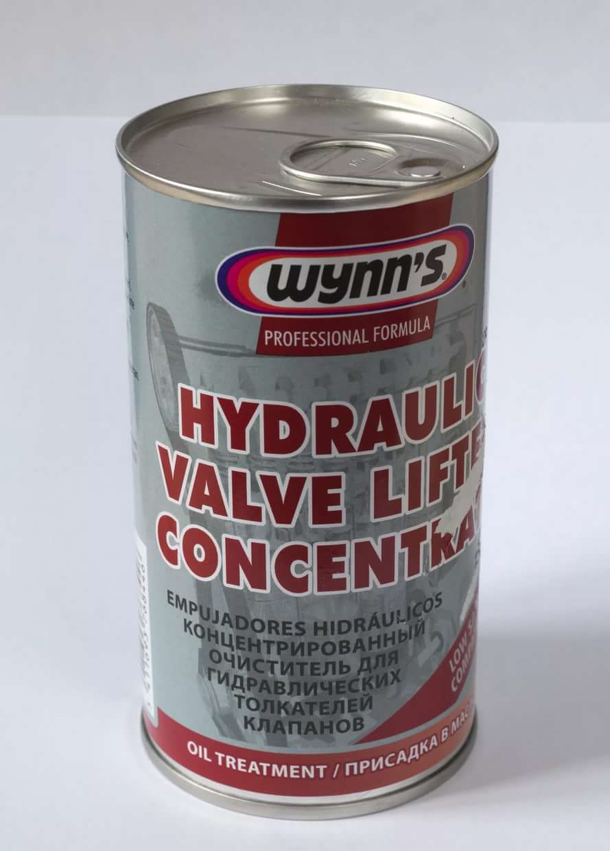

Прислушавшись к работе мотора я сделал вывод что 5-40 масло слишком густое: при неполностью прогретом масле постукивали гидрокомпенсаторы. Было принято сменить масло.

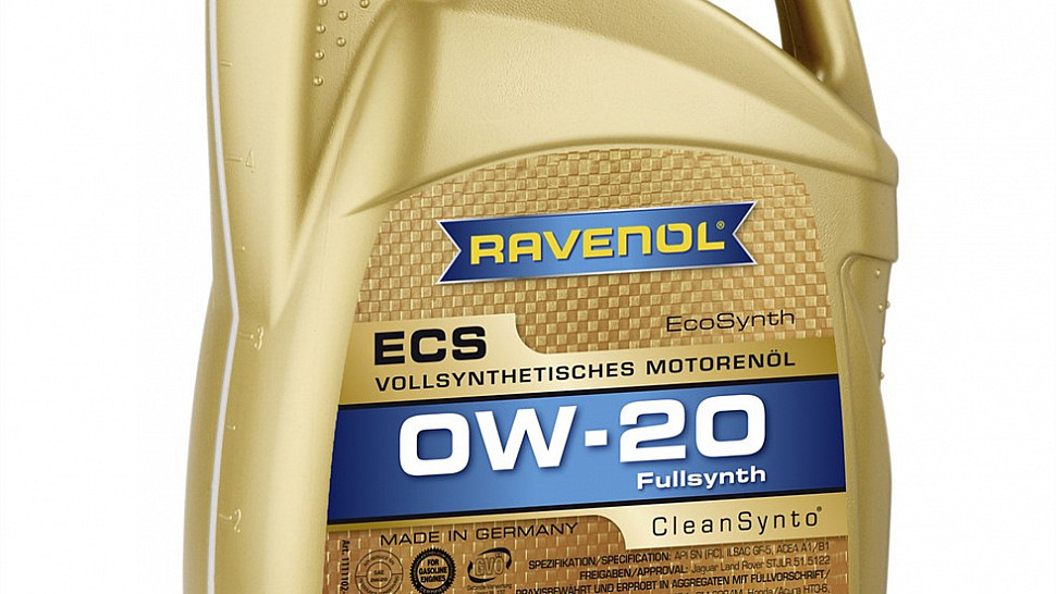

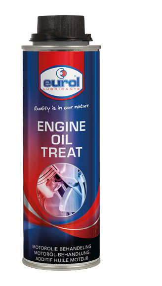

Добавив в масло две банки Wynn's Hydraulic Valve Lifter Concentrate я откатал 750км (Виннс рекомендует не менее 500), слил масло и перешёл на Ravenol ecs 0w20. Также в масло добавил антифрикционную присадку Eurol engine oil treat. Присадку эту использую далеко не первый раз и ей доволен. Руководствовался при её выборе отзывами в oil-club.
Вообще, производитель рекомендует масло 5w30 для машин Евро4 и 0w20 для машин с Евро5 при совершенно одном и том же моторе. Американцы льют во все моторы double-vvti масла 0-20 или близко к этой вязкости.
В итоге могу сказать что теперь из салона вообще непонятно — работает мотор или нет, пока не взглянешь на приборку. По моему мнению, достаточно заметно мотор стал легче раскручиваться и упал расход топлива на 0,5-1, но ещё мало проехал, может стечение обстоятельств😁

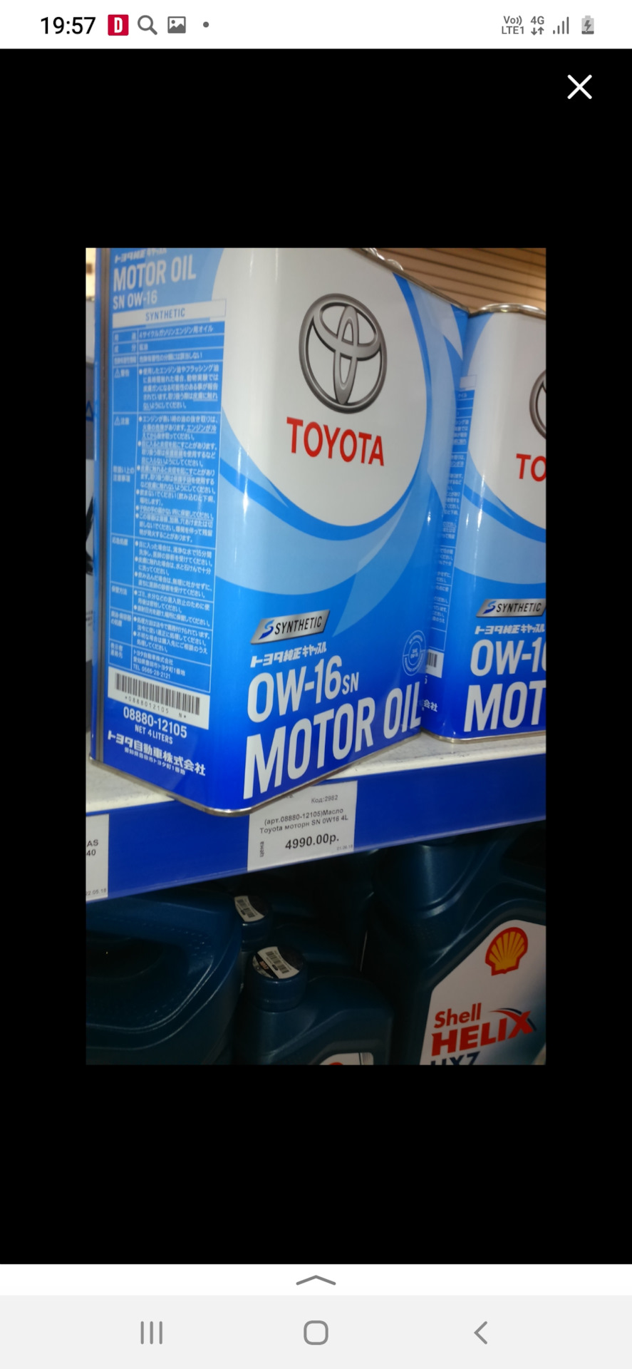

Сейчас появилась синтетика для гибридов 0W16, цена 4990

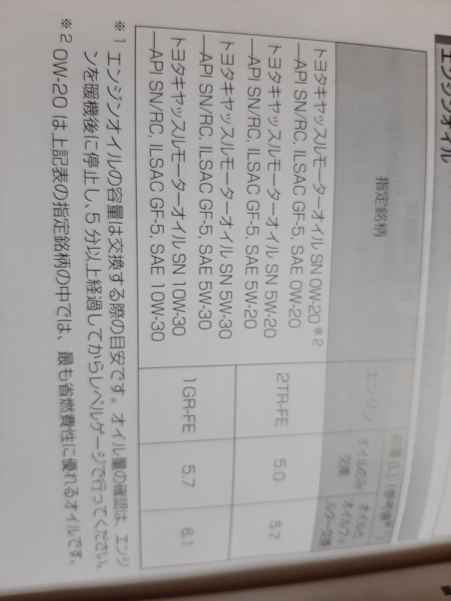

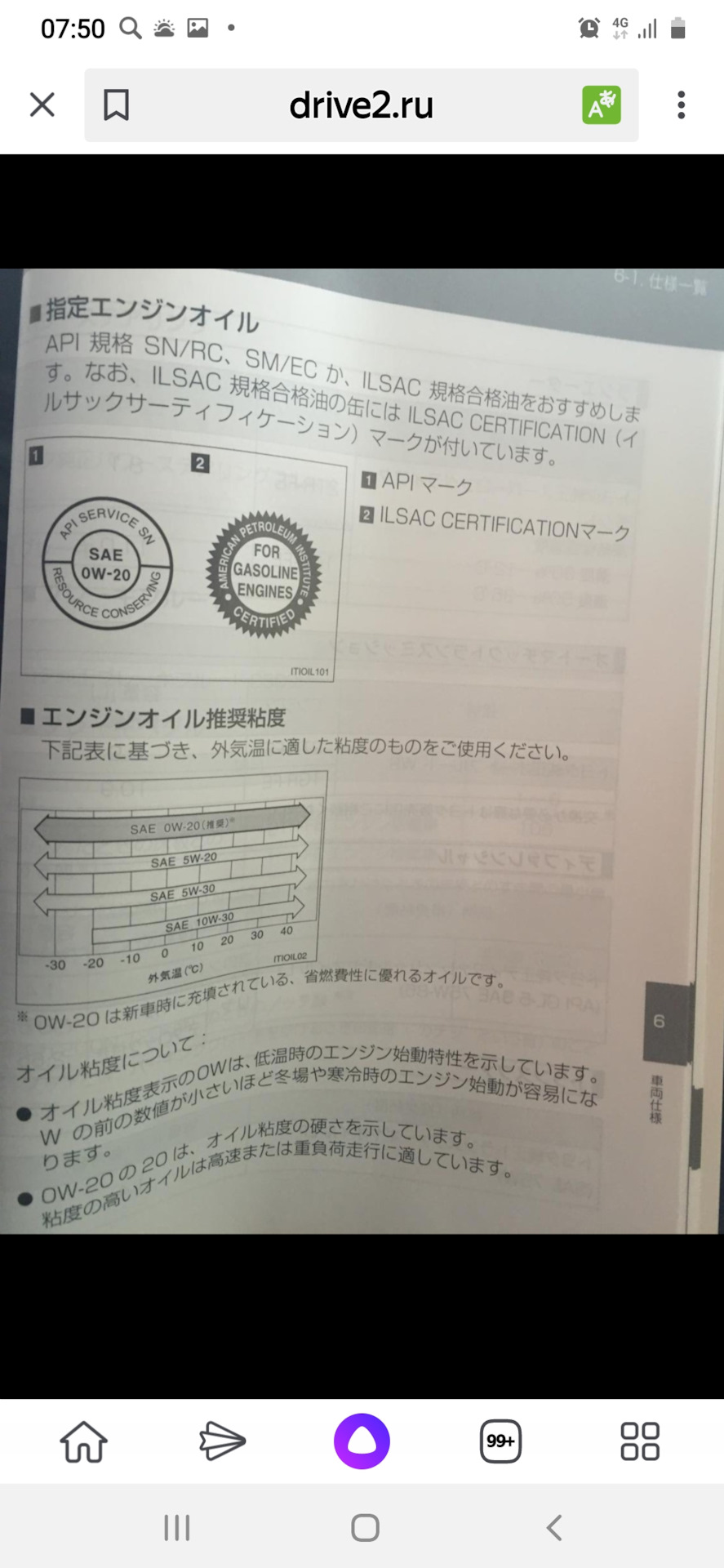

А что японский мануал говорит об 1 GR-FE, 4.0
У меня нет такой информации, в семье 2tr-fe.
Так у Вас же книжка универсальная, там может на другой странице указаны разные двигатели
На досуге гляну, сейчас не в городе.
Intel2
Да вроде нет, там для 2Тр 2 масла 0-20 и 5-20, а для 1джир тоже 2 масла 5-30 и 10-30
Все верно, для 2тr-fe 0W20 рекомендовано, 5W20допустимо! Все на этом точка!
Intel2
Японский говорит то же, что и русский
И сайт Мобил тоже предлагает 0w20

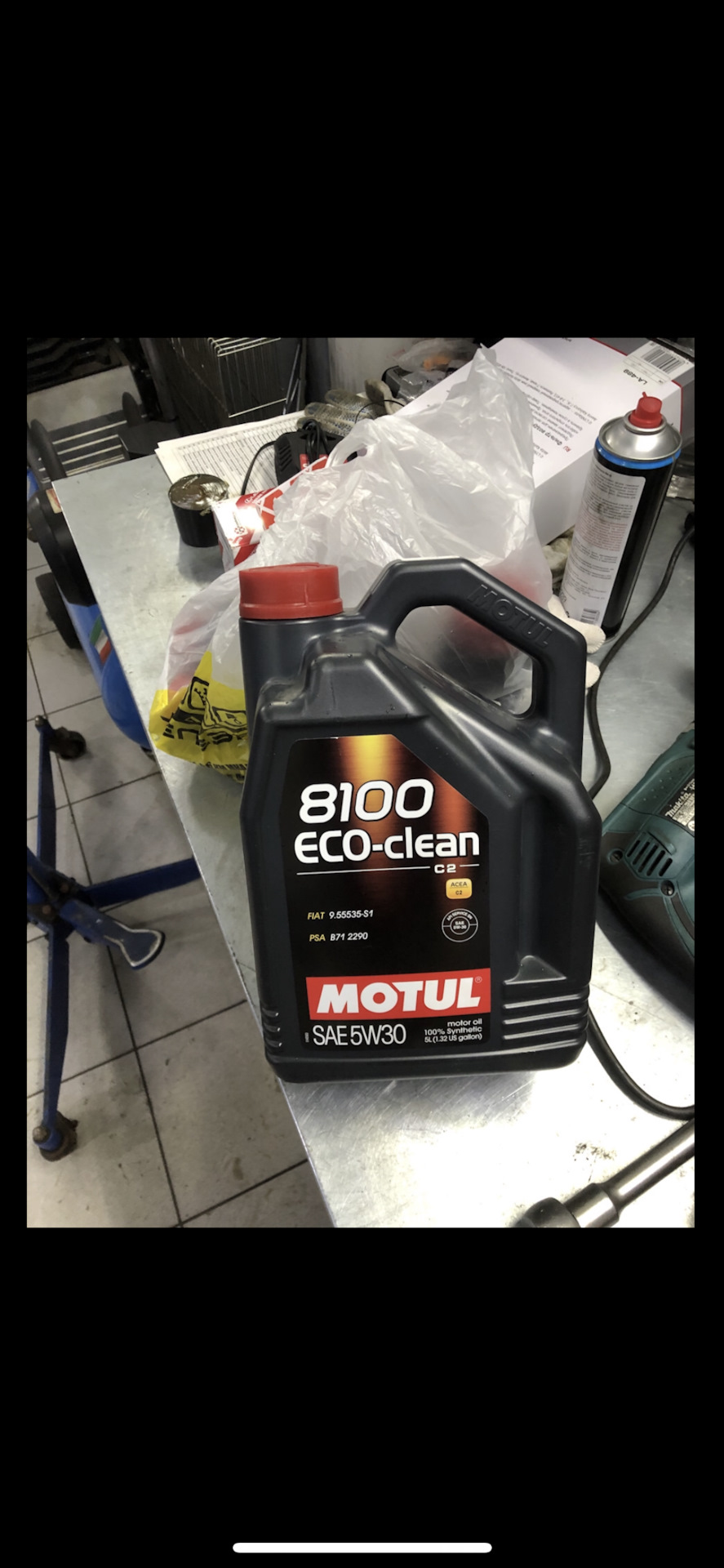

А мне Равенол 5w30 что-то не зашел. Угар на 10 тыс где-то 600/800 грамм. Угар начинается с пробега около 3,5/4 тыс, видимо когда присадки перестают в масле работать
Ну на уровне 5-6ткм наощупь масло хорошее, как новое. На Равеноле уже 4 года и только Порш на чипе за 4ткм сожрал 150-200гр, но он 4.1td и форсирован до 450лс. Тойоты не жрали его вообще.
Да хз что с движком 2.8. Общался в сервисе с мастерами на предмет угара. Их ответ — у многих масло на 10 тыс подкушивается в объеме до 1 литра. Но опять же может это и от манеры вождения зависит. У меня 80/90% трасса со скоростью 135/140. Но вождение без рывков и без раскрутки двигателя.
Единственное масло, которое у меня не кушал 2.8 — это мотюль (тойотовское жралось так же, как и равенол — 600/800 на 10 тыс)
