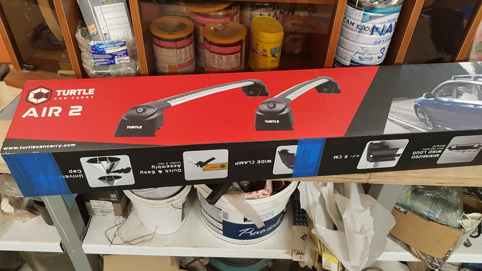

Собрались мы как тут как то резко (очень резко) сгонять со знакомыми на море. Заграница закрыта, и откроется видать не скоро из-за этого коронавируса. Поэтому решили рвануть на наши моря, так сказать. У одних хороших знакомых, оказались родственники в г.Ейске, сдающие дом в летний сезон, вот и решили в 4 семьи рвануть на Азовское море. На своих машинах естесь-но. В моей машине 4 человека, багажник не большой, тем более там коляска еще детская должна поместиться как то. Решил что нужно брать автобокс на крышу, что бы увеличить багажную площадь. Ибо прицеп брать на фаркоп — как то уж слишком. Начал поиск с самого багажника на наши интегрированные рейлинги. Не долго выбирал, т.к. времени то по сути уже не было, остановился на турецком варианте — TURTLE AIR 2, типа полностью "слизанный" с Thule Wingbar Edge, только дешевле в 2,5 раза. Хотел именно, так сказать, законченные дуги багажника( т.е. которые заканчиваются в местах креплений, и не выходят за пределы ширины крыши авто). Ценник везде был приблизительно одинаковый на них — около 8.000 рублей российских. Нашел в одном из магазинов по акции — 6.700 рублей, и в наличии. Взял, с чёрными дугами (еще есть серебристый вариант). С автобоксом оказалось все сложнее, более-менее достойные, стоят не менее 15 тыщ рублей и выше. Про Thule вообще молчу. Для приколюхи, которой будешь пользоваться по сути 1-2 раза в год, не позволительная роскошь я считаю. Поэтому решил оформить автобокс в прокат, контор по городу оказывающих подобные услуги оказалось достаточно много. Ценник везде приблизительно одинаков — 150-200 рублей в сутки.

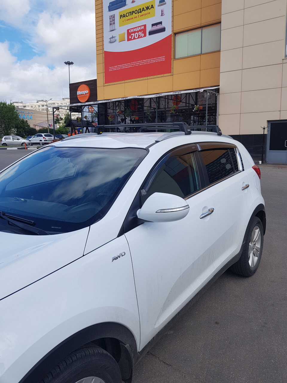

Привез коробку домой, взялся устанавливать…

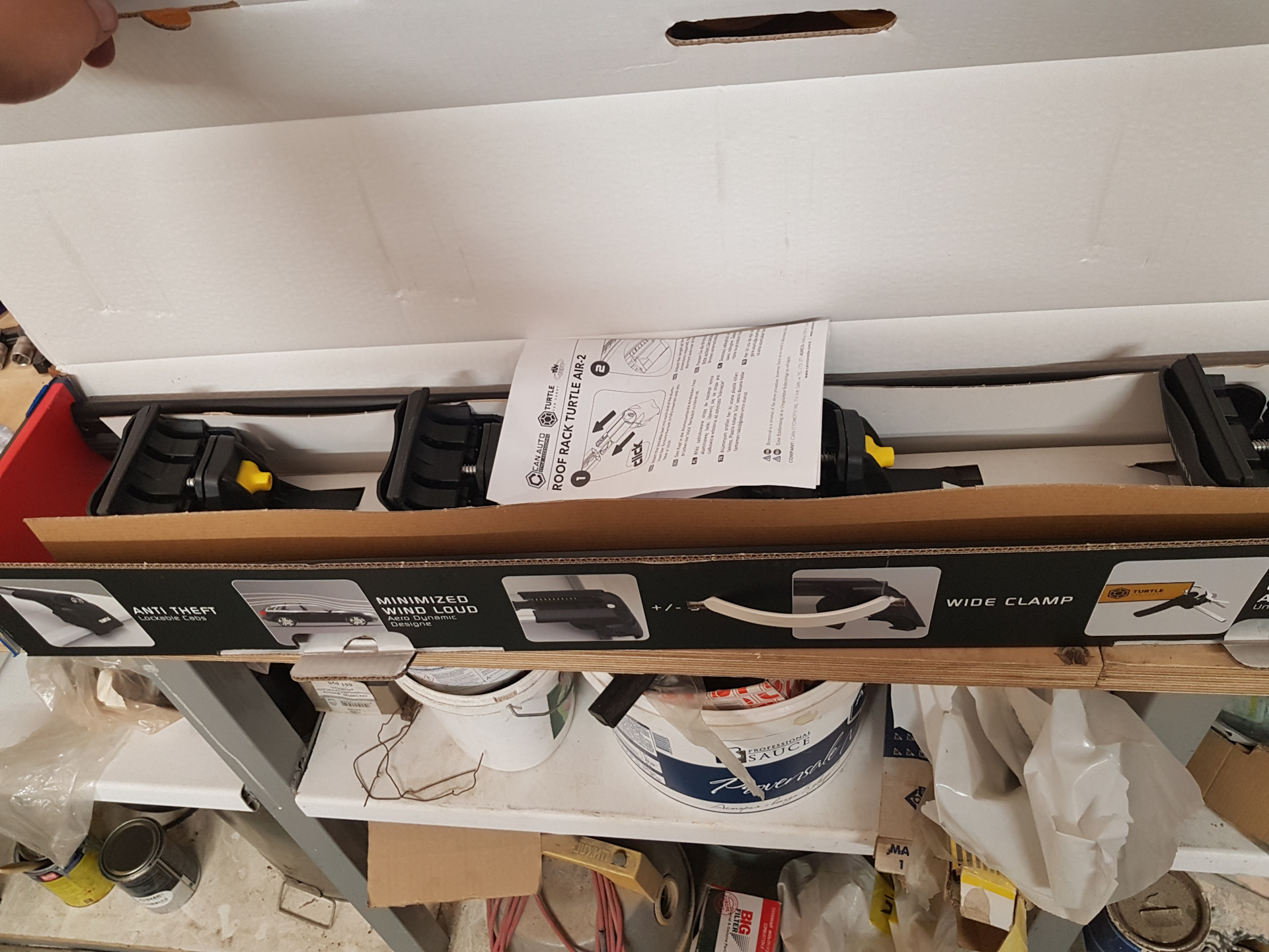

В коробке: 2 дуги, 4 крепления, краткая непонятная инструкция (русского варианта нет), шестигранник №5, и 2 ключа для замков, да и еще брелок типа фирменный для ключей замков.
Видео инструкцию по установке нашел в инете, вот ссыль… yandex.ru/video/preview?f…189&redircnt=1594241095.1

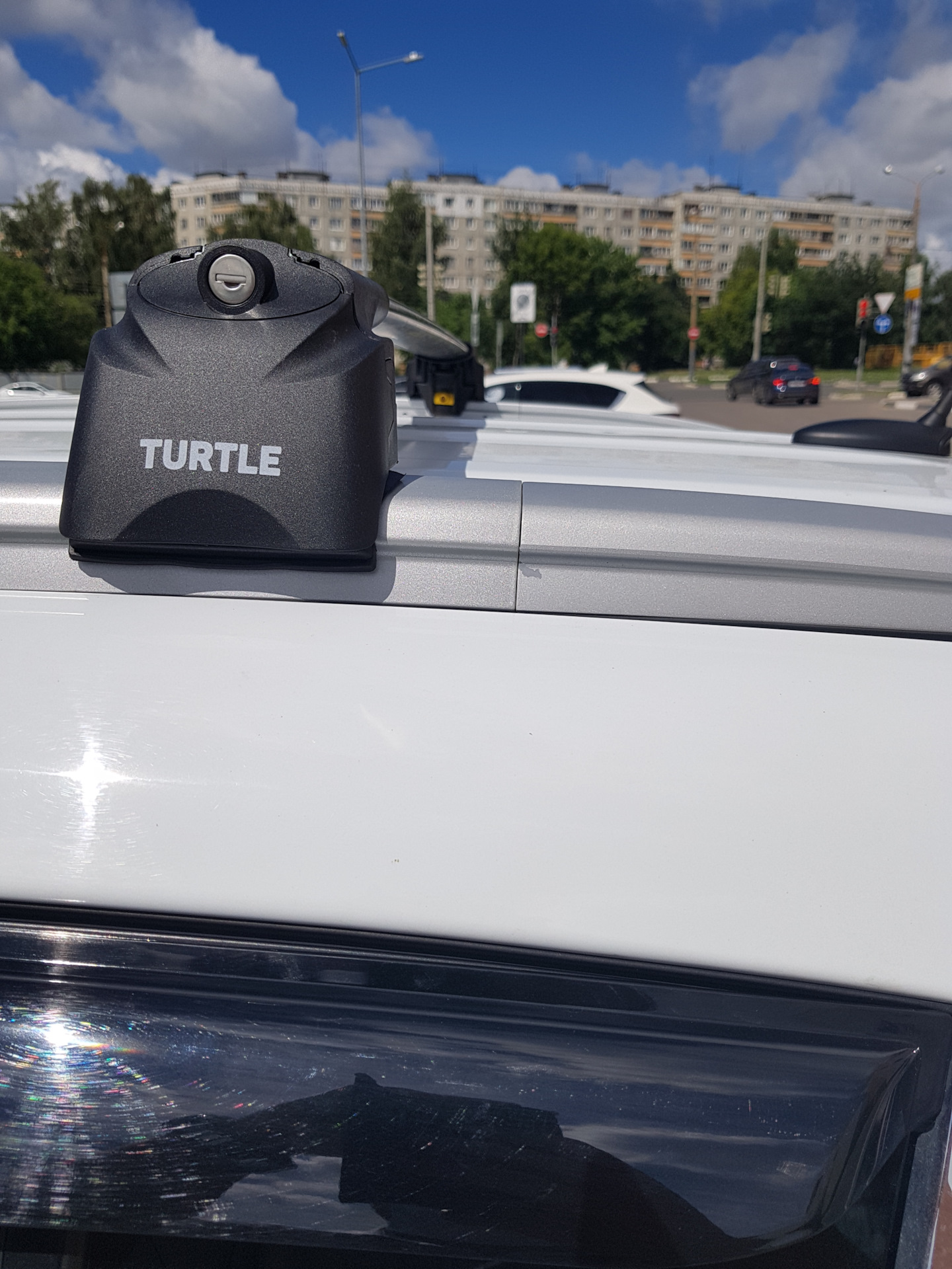

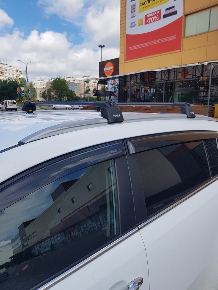

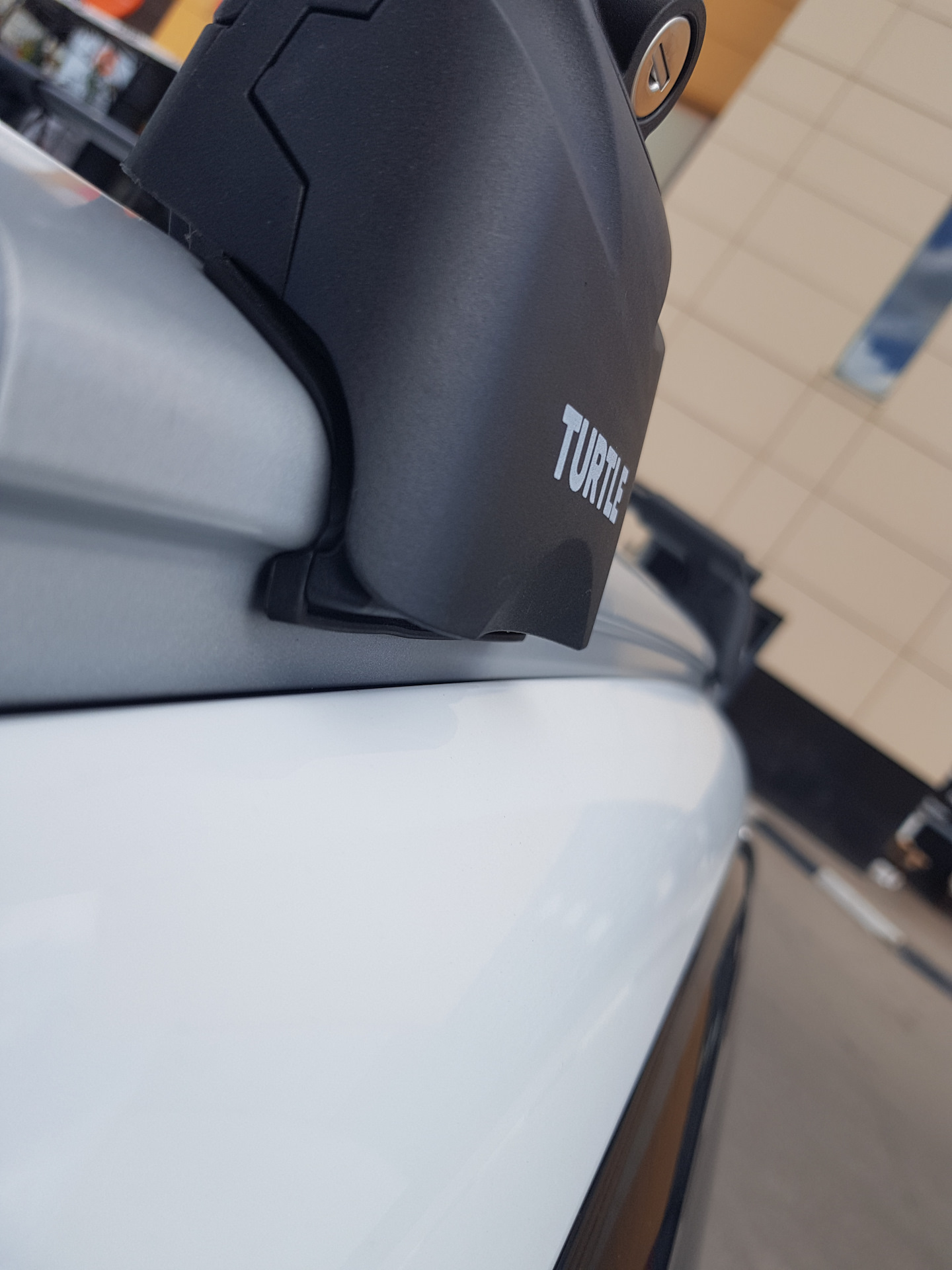

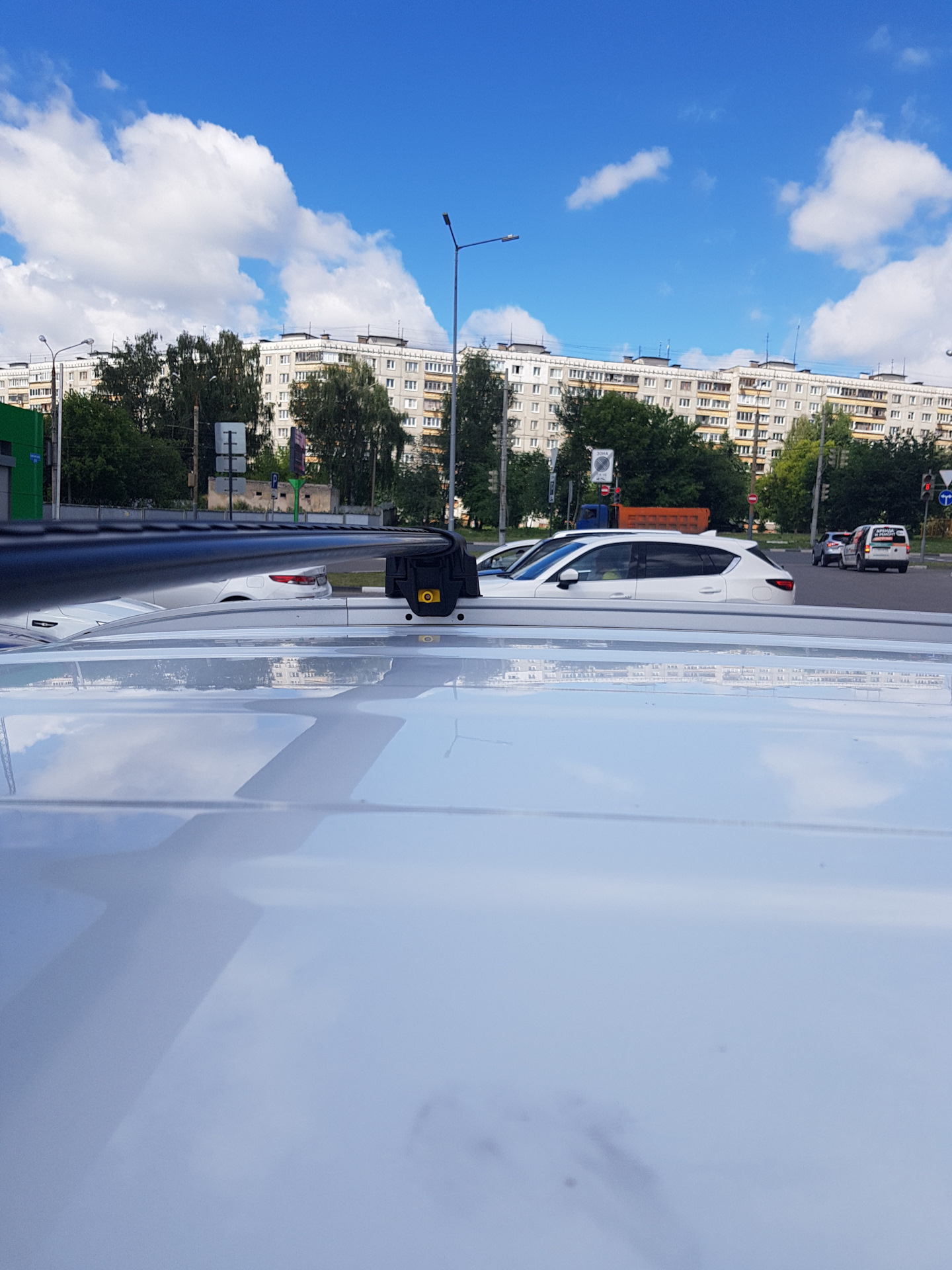

За основание (ориентир расстояния между дугами) взял дыры в рейлингах под штатные перекладины.
Получилось по 5см от разделительной полосы (границы между центральной частью рейлинга и его хвостами):

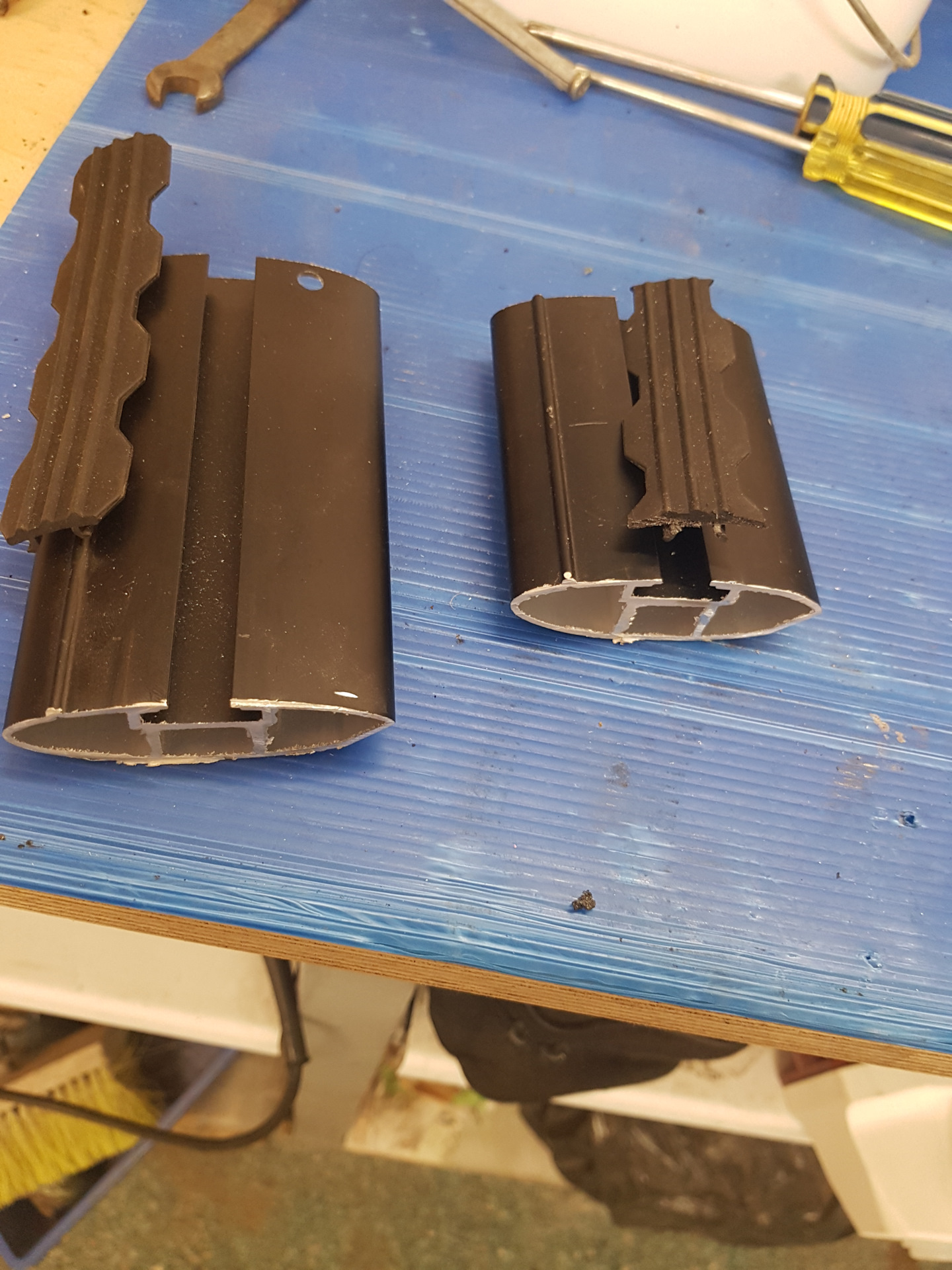

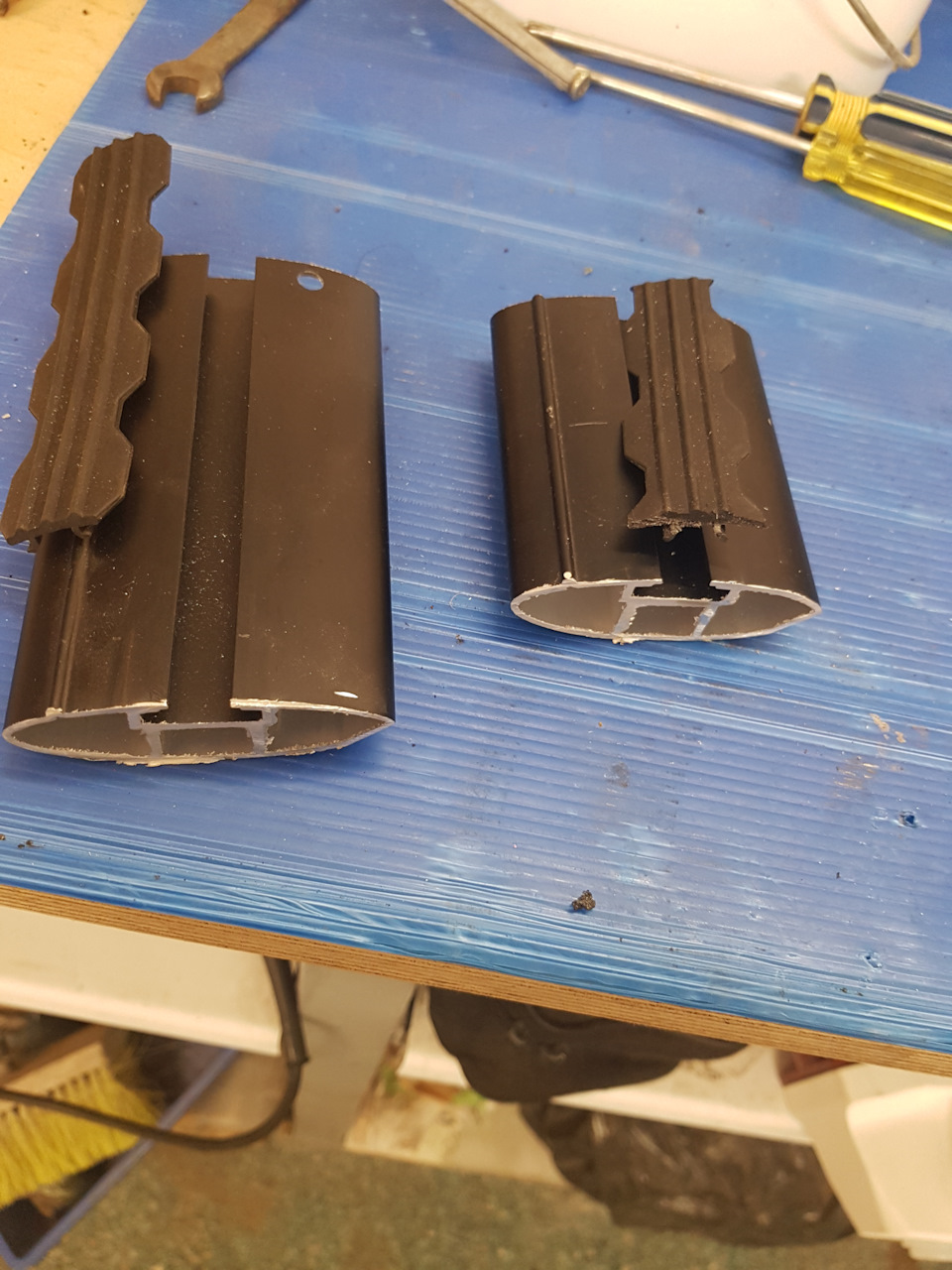

Дальше все как в видео… у меня получились конечные длинны дуг следующие:
97,5 см — перед, и 94см — задняя.
За не имением ножовки по металлу, пришлось прибегнуть к более суровому методу — "болгарка".
Установил все, закрепил, отрегулировал.

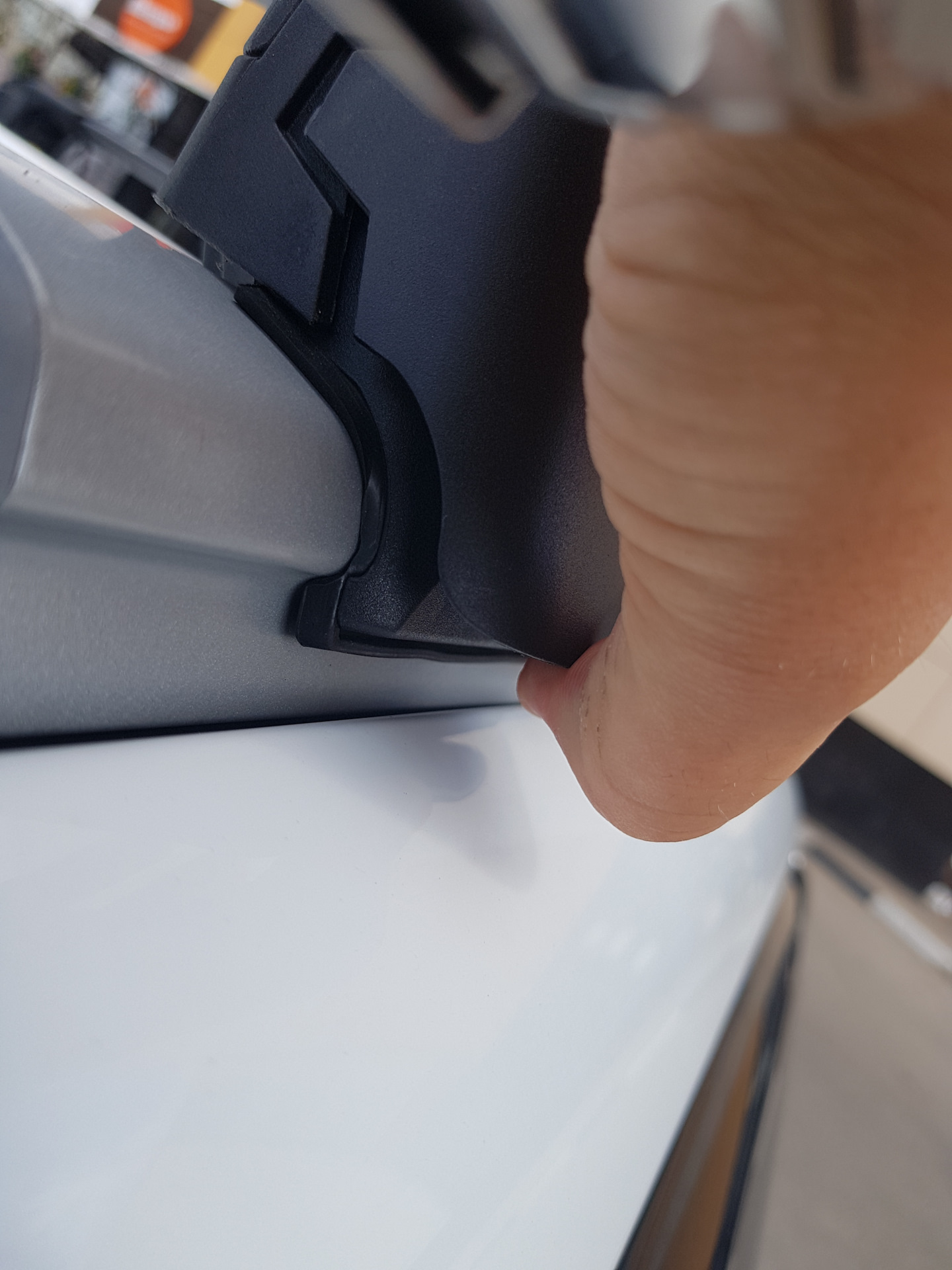

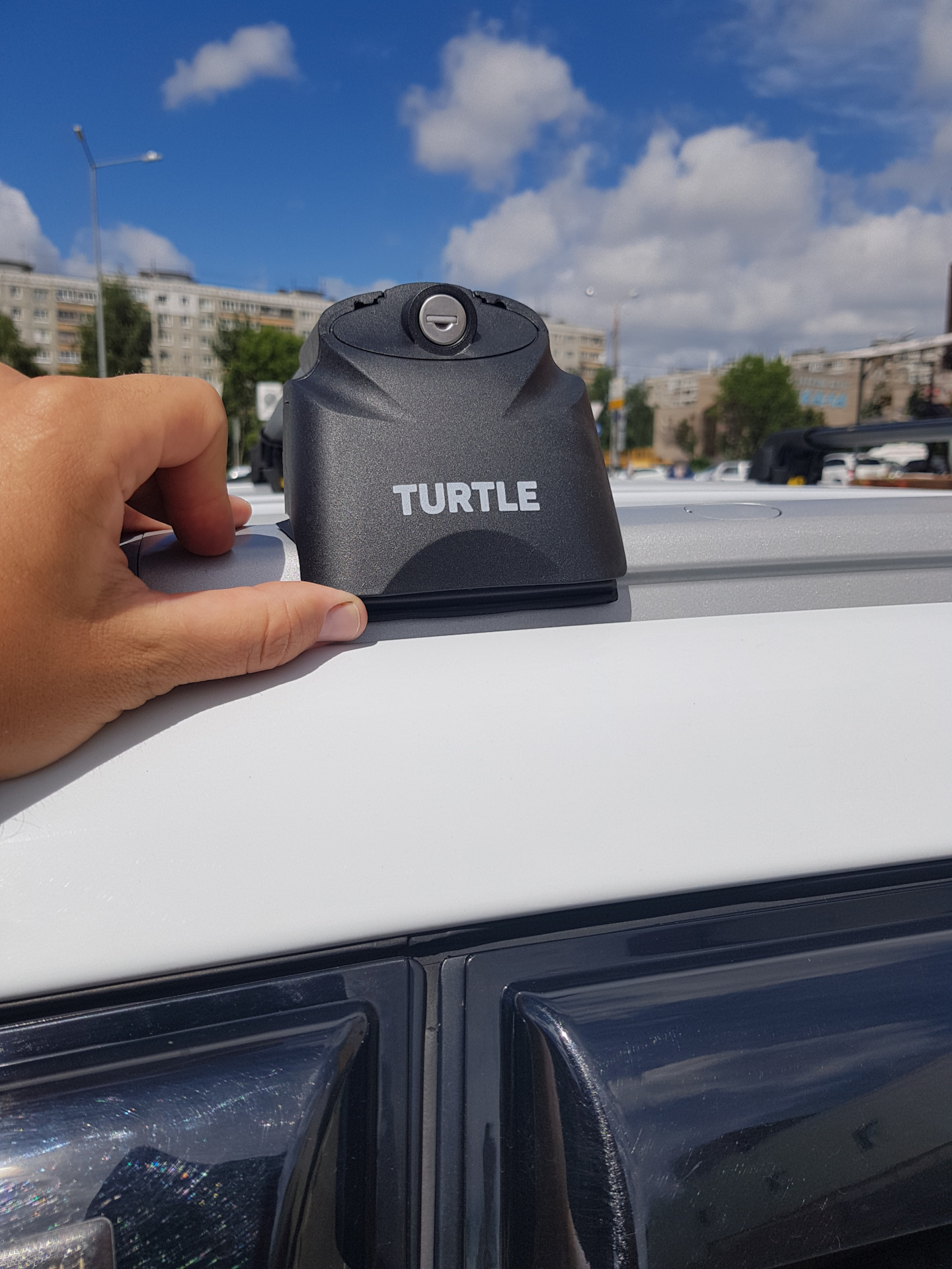

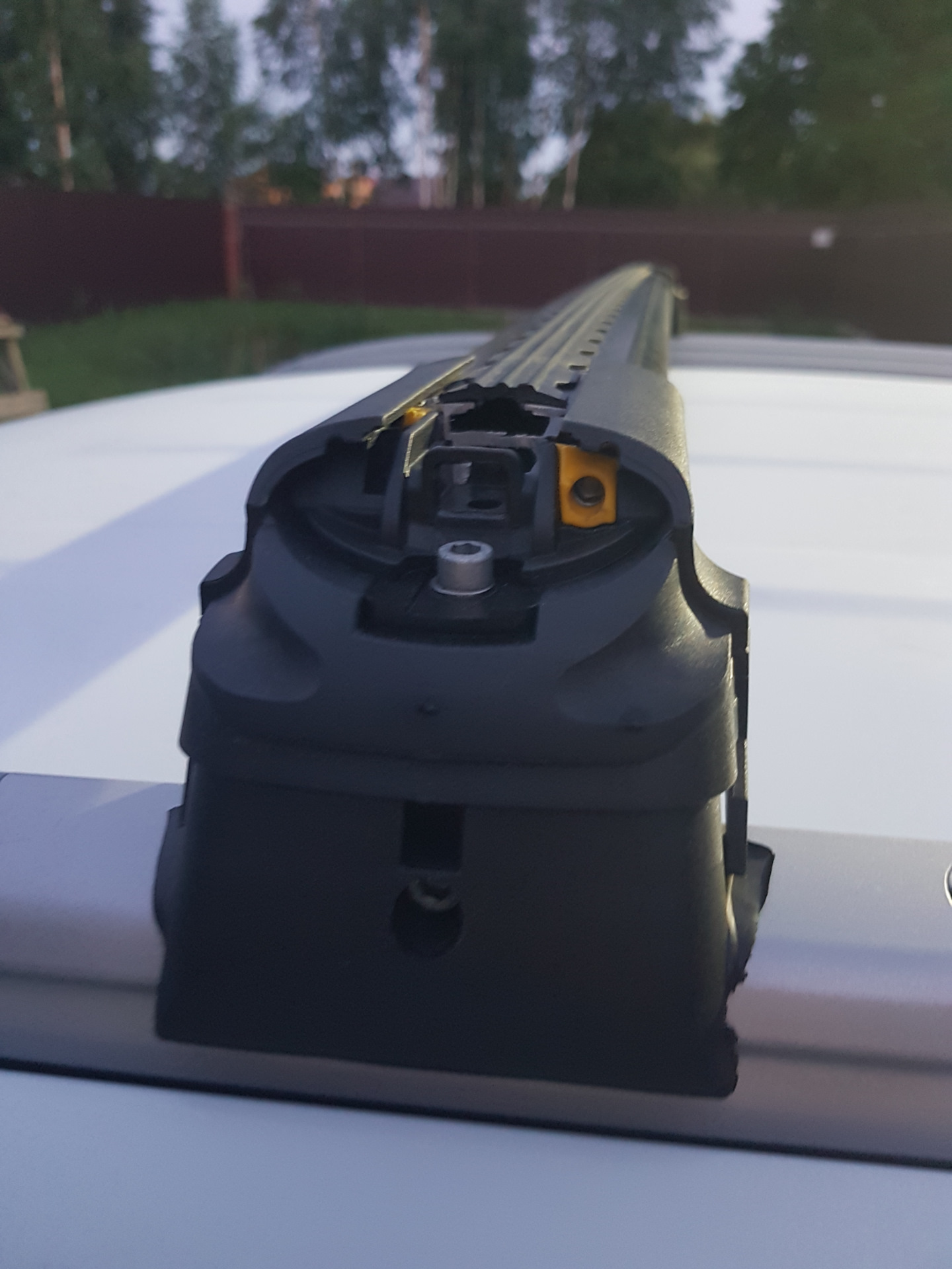

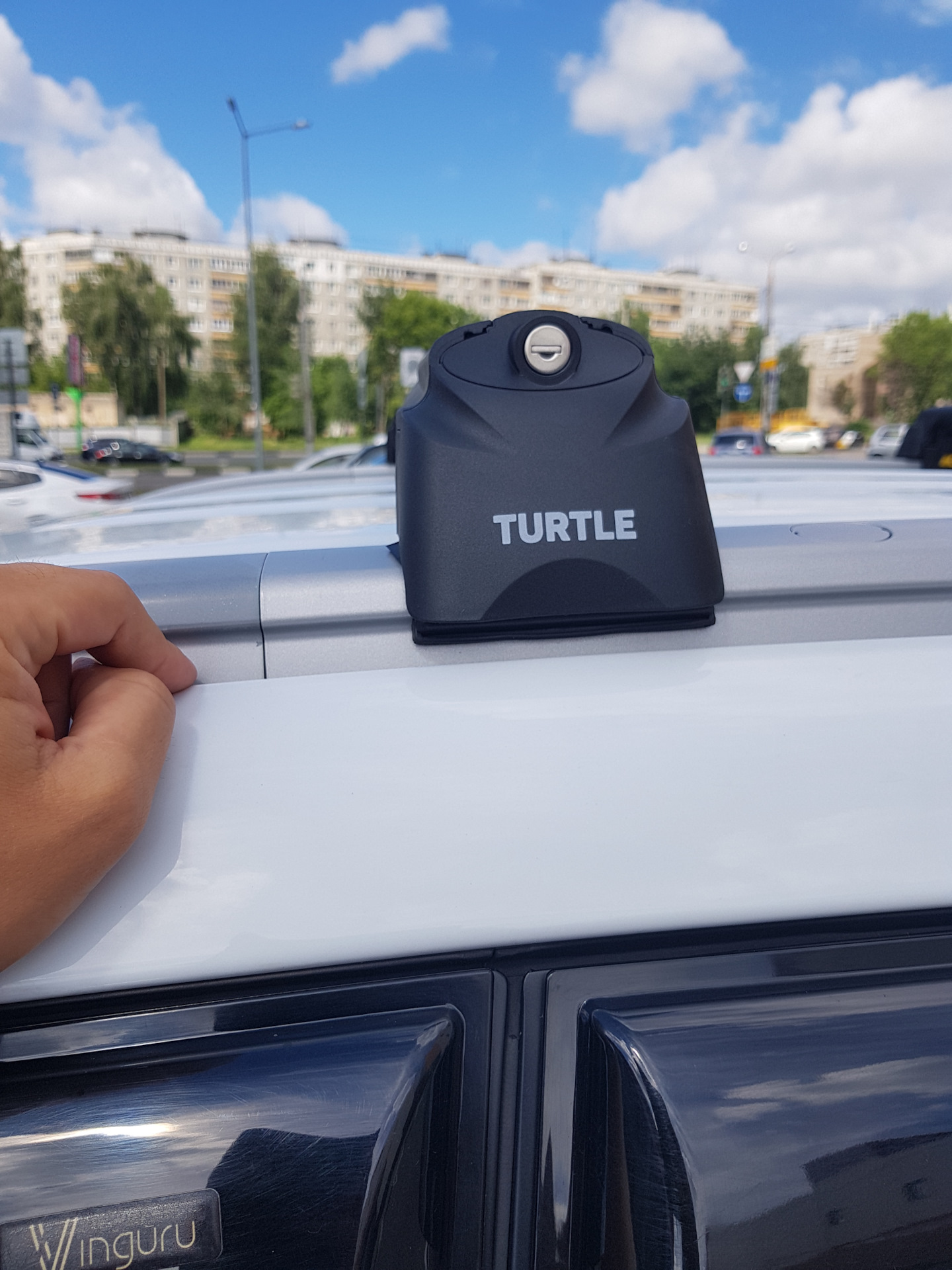

Единственно, что настораживает — заглушки с замком. Какие то они хлипкие мне кажется. Большим пальцем руки достаточно легко отгибаются, хотя до крепежных болтов, не добраться. Если только совсем эти заглушки отломать. И еще нужно облупившиеся серебристые рейлинги в черный цвет покрасить, а то как то пакостно смотрится.
В общем вроде бы ничего. Сегодня проехался по трассе, послушать шум. Звук от перекладин появляется на скорости 110-120 км/час. Не сильный (пришлось музыку вырубить), но есть. Характерный звук летящего где то высоко-высоко самолета. Монотонный, но не усиливающийся от скорости (на 150км/час) гудит так же как и при 120 км/час.

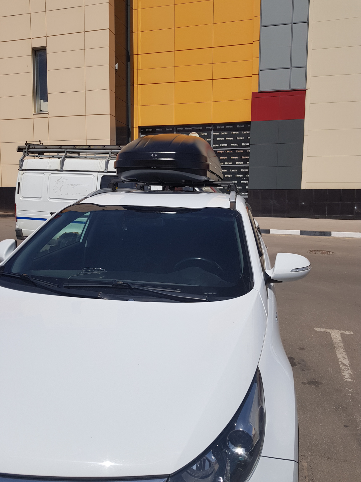

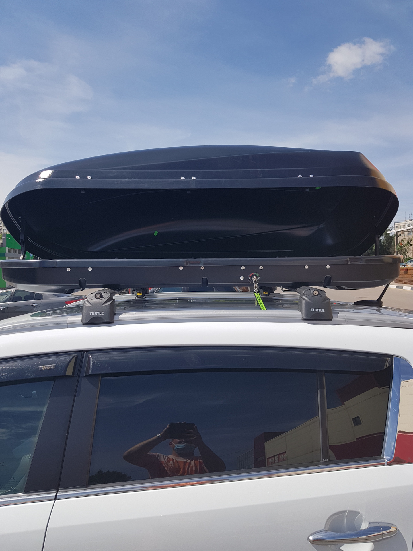

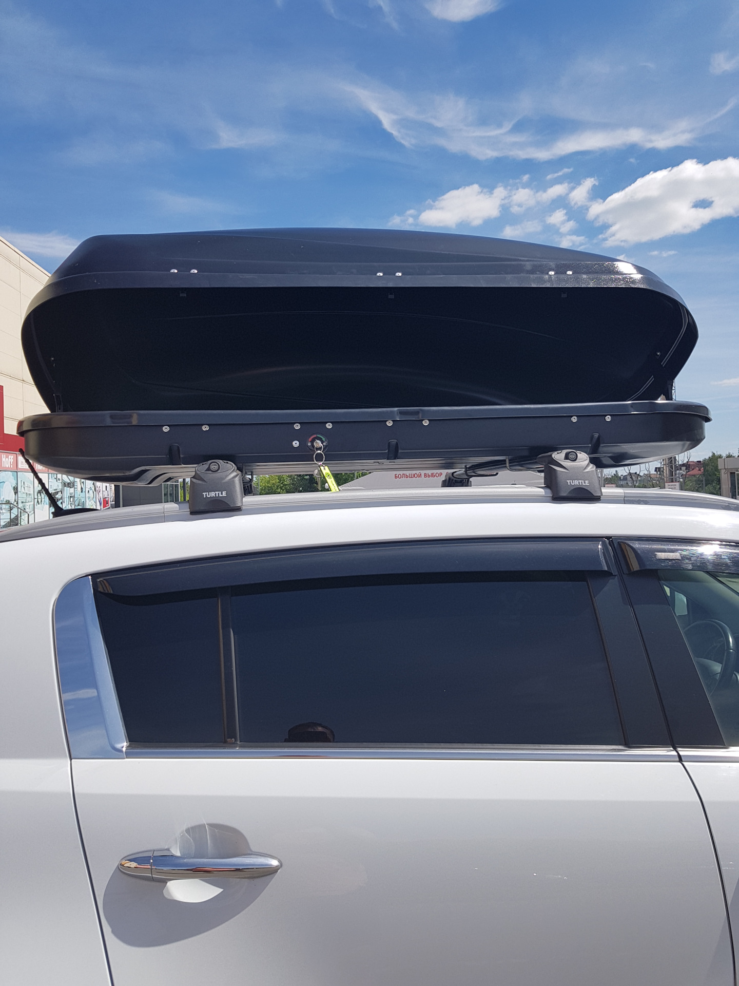

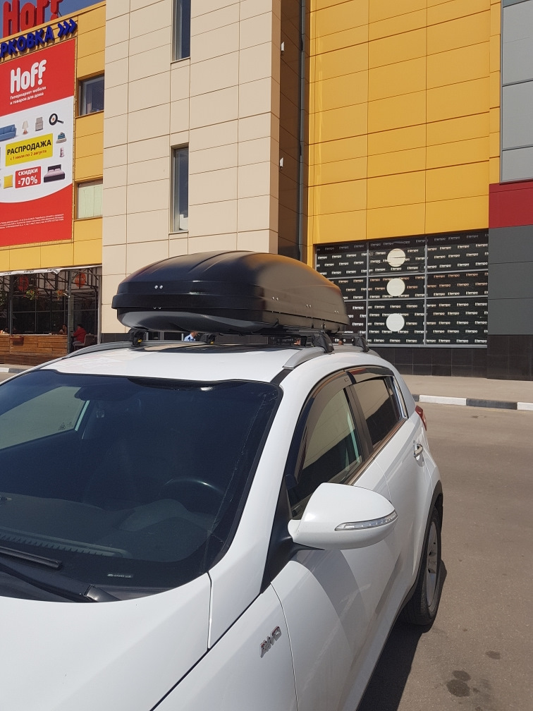

! Сегодня забрал автобокс в Сателлите. Там же сразу установили на дуги.
Размер 176см*78см*45см, объемом 430 литров, грузоподьемность — 50кг, с двухсторонним открытием.
Можно было поставить и длинной 196см, но мне показалось, что он будет слишком длинным (но поставив 176-ой, подумал, что нужно было воткнуть 196-й, но уже дело было сделано). Оказалось что на наши Спортейджи можно их ставить длинной аж до 210см.
Через день трогаемся в путь, посмотрим как себя зарекомендует бокс, и сколько чего влезет в него.

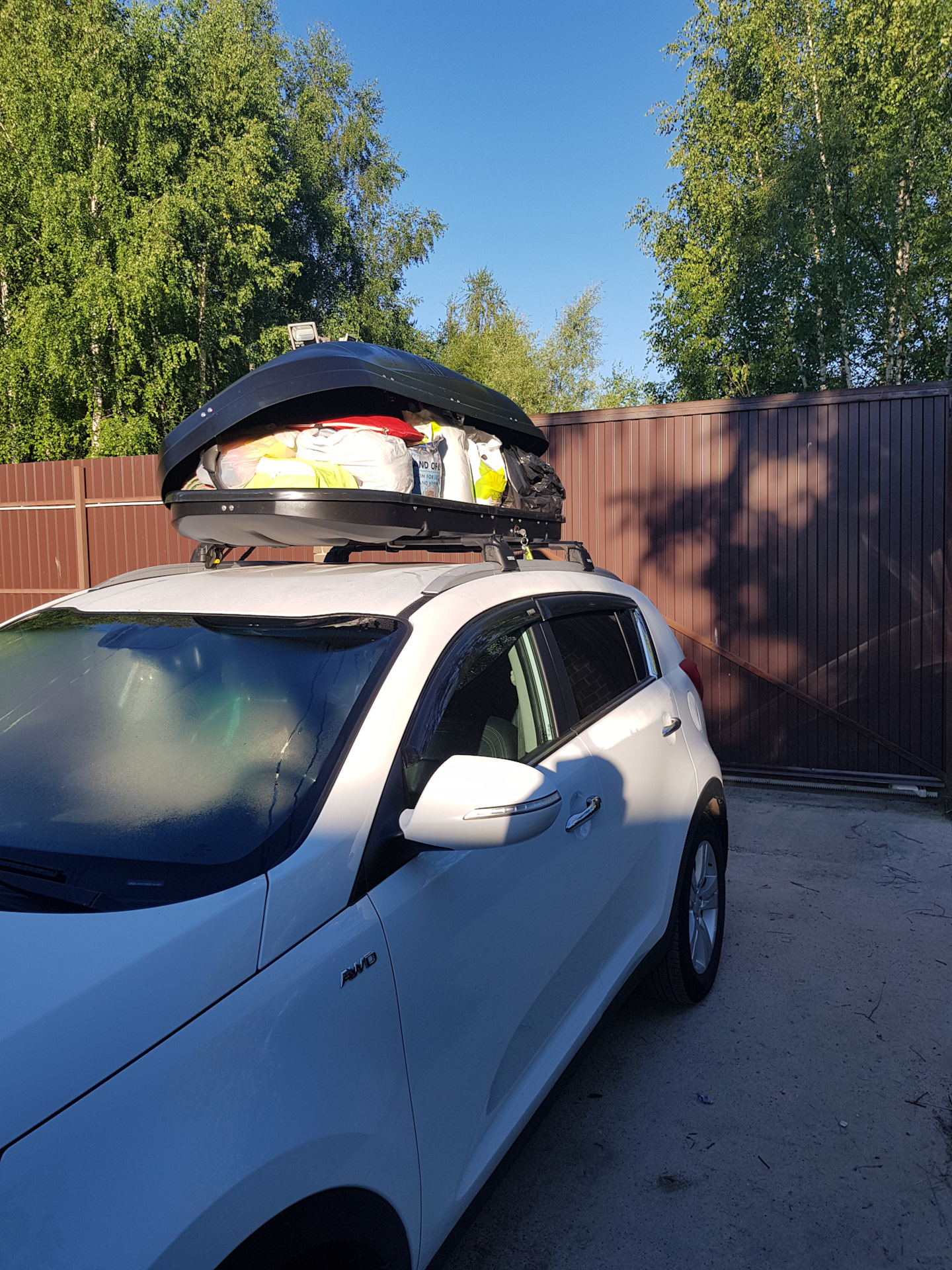

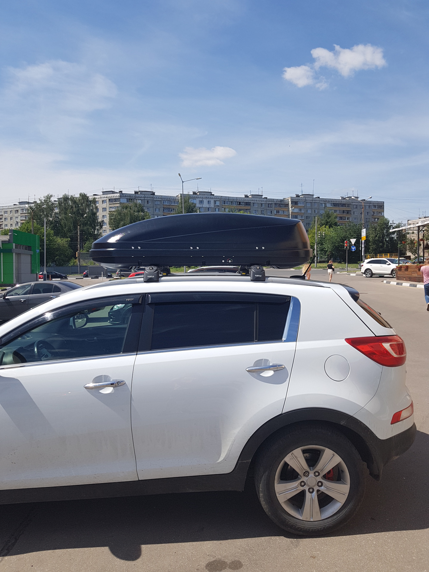

Вернулись из поездки, обошлось без приключений. Автобокс себя показал отлично, ни поломок, никаких внезапных открытий на скорости и т.д., все довез в целостности и сохранности ))) Причем забит был под завязку (жена постаралась от души, даже самокат "взрослый" влез), мне показалось с виду, что напихали больше чем 50кг допустимые. Хотел прикупить дополнительные стяжки на всякий, но как всегда ничего не успел, и поехал без них. Дорога длинной почти в 1700км (в один конец), через Москву, затем по платной трассе М4 Дон (возможно напишу потом отдельно в блоге по деталям самой поездки). По платной дороге валил 130-140 км/час, где то до 160 разгонялся (больше как то побаивался, вдруг бокс улетит или раскроется на ходу), и показалось даже, что автобокс как то уменьшил шум от Turtle-вских перекладин. Ребят из других машин (с кем вместе ехали)просил смотреть со стороны на бокс на скорости, как себя он ведет. Никаких вибраций или чего-то еще от коллег замечено не было, поэтому будем считать что автобокс со своей задачей справился и не подвел. Можно взять на вооружение такой прокат, для будущих поездок. Тем более прокат на 16 дней обошелся в 3 тыщи рублей российских всего.

А зачем торцевать? Там же, как я понял из видео у них на сайте, они просто телескопически подравниваются, если взять длину дуги 106 см
Как дуги себя показывают? Есть ли к ним замечания?
Дуги пока норм. Ничего не облезло и не отлетело на данный момент. Замечание наверное только одно — это звук на скорости (подвывают), выше уже писал об этом. Хотя мне не с чем сравнивать, наверное они все по итогу шумят.
А какое дно у такого бокса — усиленные направляющие есть? Сколько туда кг можно нагрузить?
Максимально допустимая масса груза — 50кг идет по инструкции. Что за направляющие имеются ввиду ?
Я видел у какого бокса на дне идут металические профили, как сказали в магазине усиливающие.
Насколько я помню у этого бокса таких профилей нет, во всяком случае я что то подобного в нем не видел. Просто достаточно жесткий пластик идет.
Понятно, спасибо.
За качество бокса не скажу, но я бы прикупил 2 стяжки (маленькие храповики) и вокруг бокса натянул их (минимизация риска открытия на скорости и сбор всех вещей по дороге)
Думал тоже об этом, наверное прикуплю на всякий )))

Если честно не знаю про максбокспро, на Авито пока искал, много контор всяких есть, и многие из них пишут что делают боксы сами, хотя уж не знаю насколько это правда. Остановился пока на Сателлите, посмотрим как себя покажет. На первый взгляд хлипковатый конечно, по сравнению все с тем же Thule, но главное что бы отрабатывал свое, и не улетел на скорости )))
По максимальной скорости задал вопрос при установке. Сказали до 140 км/ч, все норм будет. Больше не желательно.
Они у вас наравне с Сателлитом в авито, хлипкий не хлипкий зависит от категории автобокса, в коффер и люкс например 5мм пластик, это тоже не хлипко, но и стоят они чуть дороже. Просто пока делать нечего было изучал эти пластиковые изделия.
www.avito.ru/nizhniy_novg…id&utm_source=soc_sharing
Тот который мне дали я сегодня промерил по толщине, 3-3,5мм толщина листа пластикового всего, никак не 5мм. Завтра трогаемся в путь, посмотрим.
Если в аренду тоже нормально должно быть, их сейчас везде примерно одинаково делают. Потом поделитесь отзывом 👍✔️
