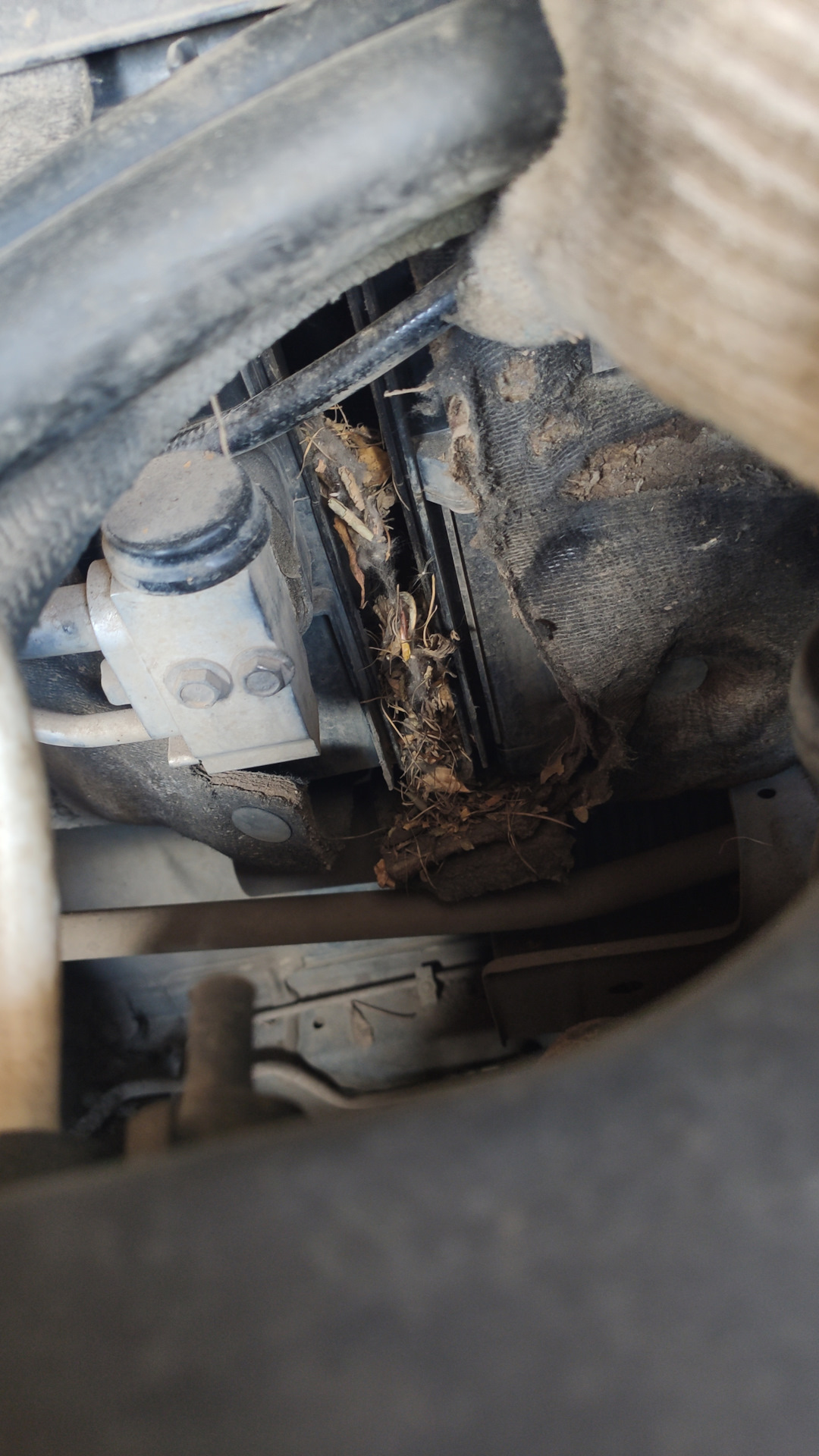

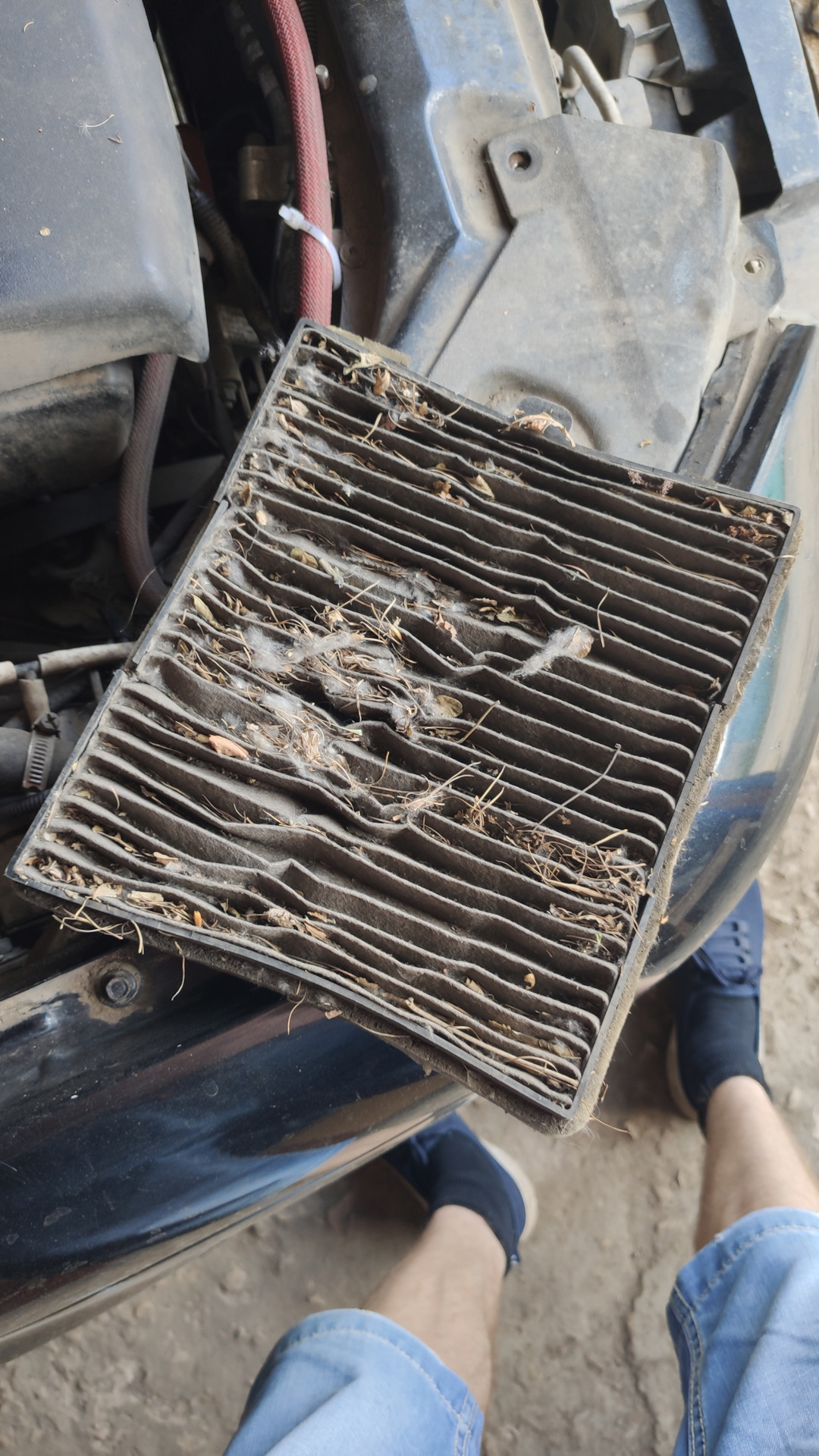

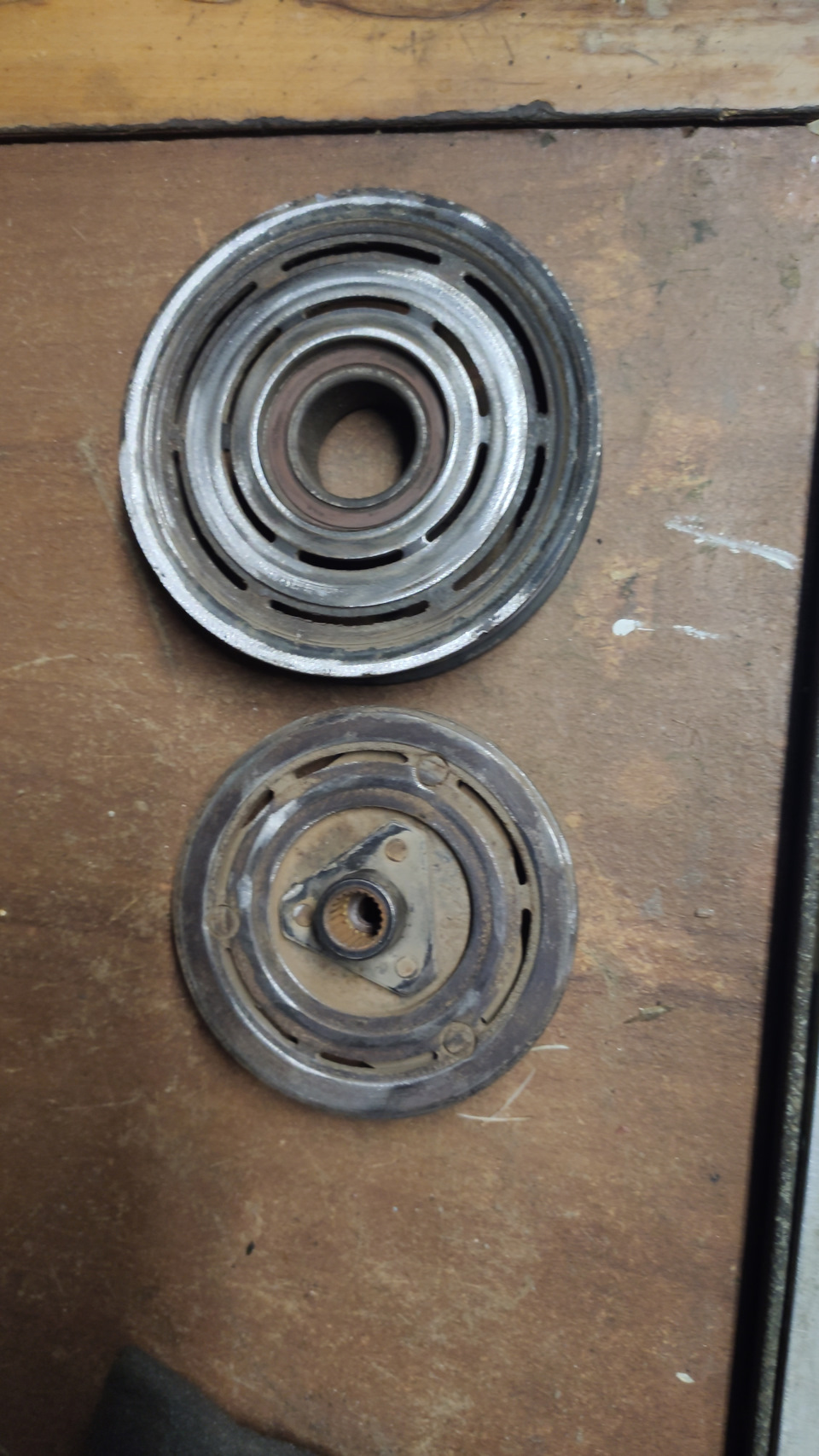

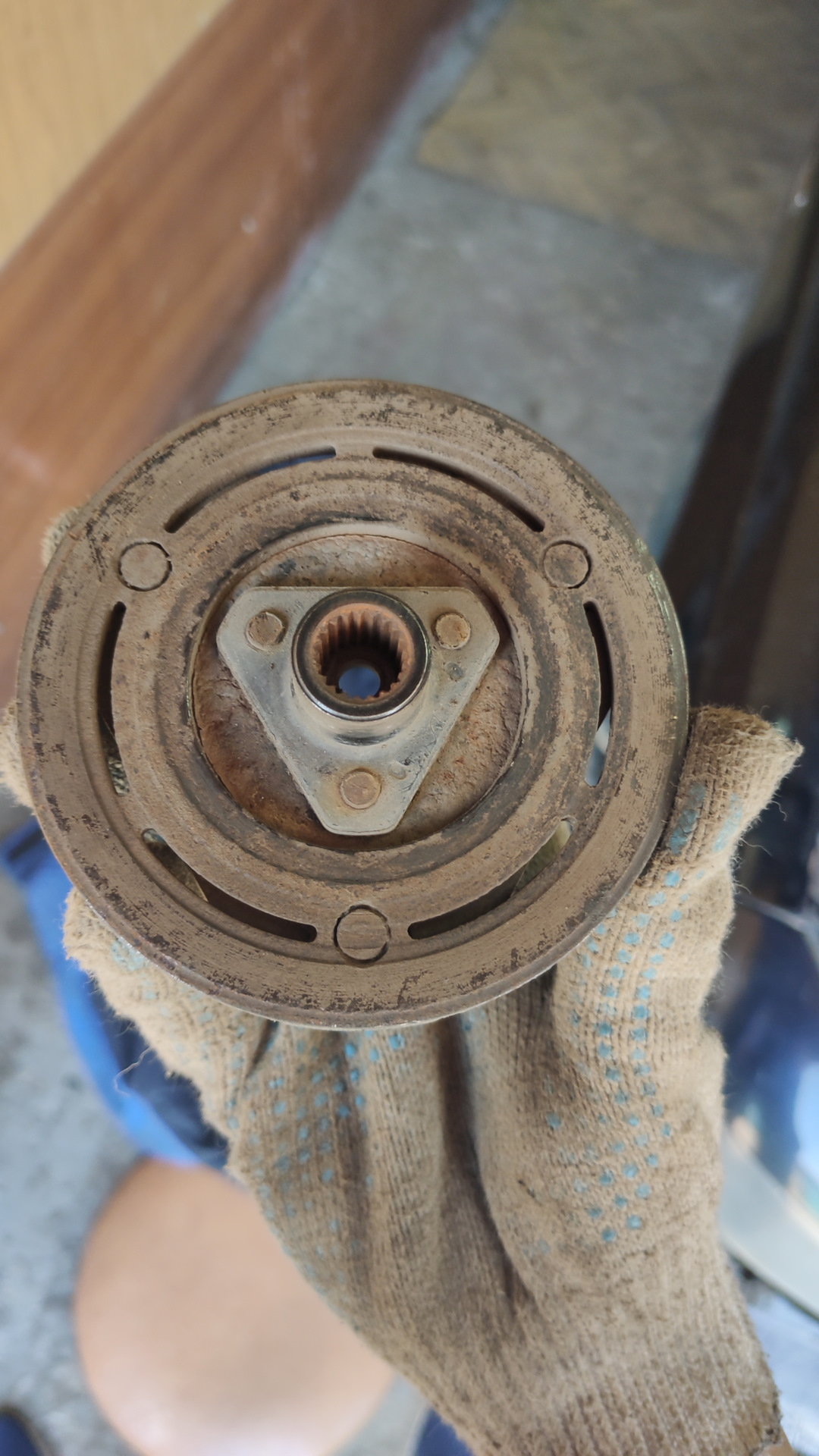

Всем привет. Не работал должным образом кондёр. Включаю кондёр — идут просады, кондей включается. Но на самом деле сам компрессор не крутится. Лупанешь по муфте битой или молотком — начинает крутиться и дуть. Дашь газу — муфта снова перестает крутиться. Как будто электромагнитный клапан не срабатывает должным образом. Было решено разобрать и посмотреть в чем же дело. Скинул муфту, снял шкив. Прозвонил электромагнитную муфту — работает. Значит дело не в ней. Почистил болгаркой от ржавчины. Собрал все на место и вуаля. Прижимает отлично. Работает прекрасно. Также заменил салонный фильтр, а то птицы стали гнездо в нем строить😄 Теперь и печка дует хорошо и кондёр работает.

А ржавчины нет на муфте? Из-за чего кривая?
Раньше была немного на половину а половина была блестящая немного затертая видать что на перекос работало. Я потом болгаркой почистил
Болгаркой херня. Надо на ЧПУ чтоб ровная плоскость была.

Протачиваешь шкив с муфтой, меняешь подшипник если люфтит и шайбу поменьше, чтобы зазор был 0.3 — 0.35 мм.

На муфте стоит прижимная пластина, самая первая, со временем она начинает ржаветь с внутренней стороны и электромагнитная катушка не всегда может ее прижать, там должен быть очень маленький зазор, но с годами зазор становится больше и прижимная пластина тоже может на пару миллиметров погнуться вот по этому и не прижимает должным образом, но если он принудительно как ты говоришь после удара выключается из за большого зазора электромагнитная катушка начинает греться и так как в ней стоит термоэлемент он ее отпускает чтобы катушка не сгорела. Можно новую прижимную пластину взять а можно отнести к токарю и выровнить, другой причины по моему там быть не может
У меня пластина сама ровная а вот часть которая на резинка стоит на перекос чуть… Я её чуть подогнул зазор стал маленький. И когда включается компрессор она пробуксовывает и греется шкиф
