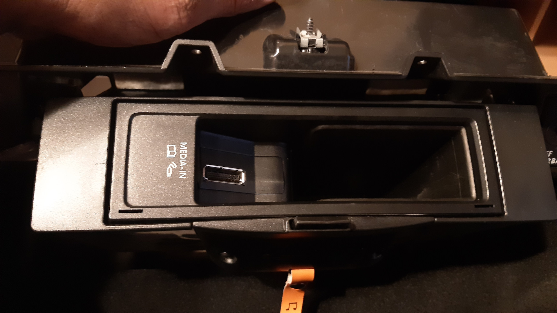

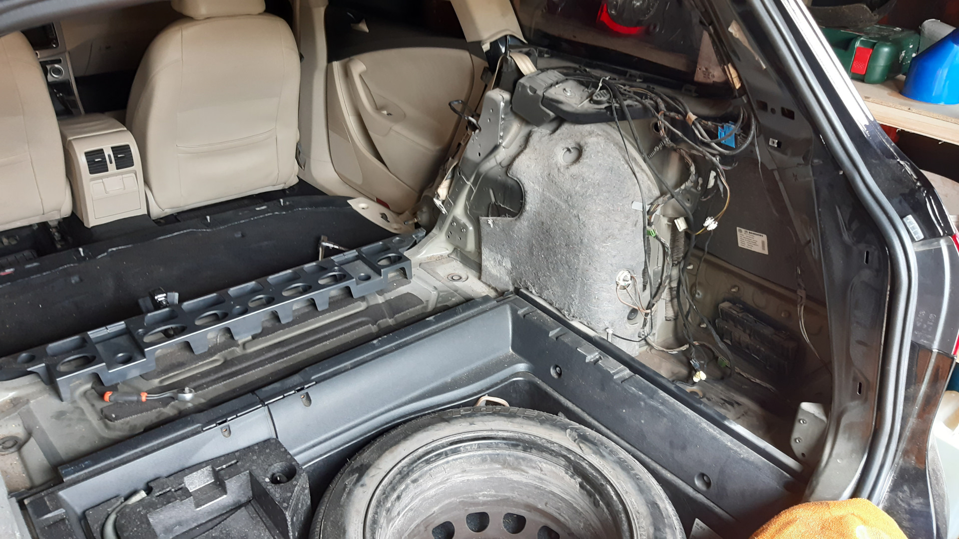

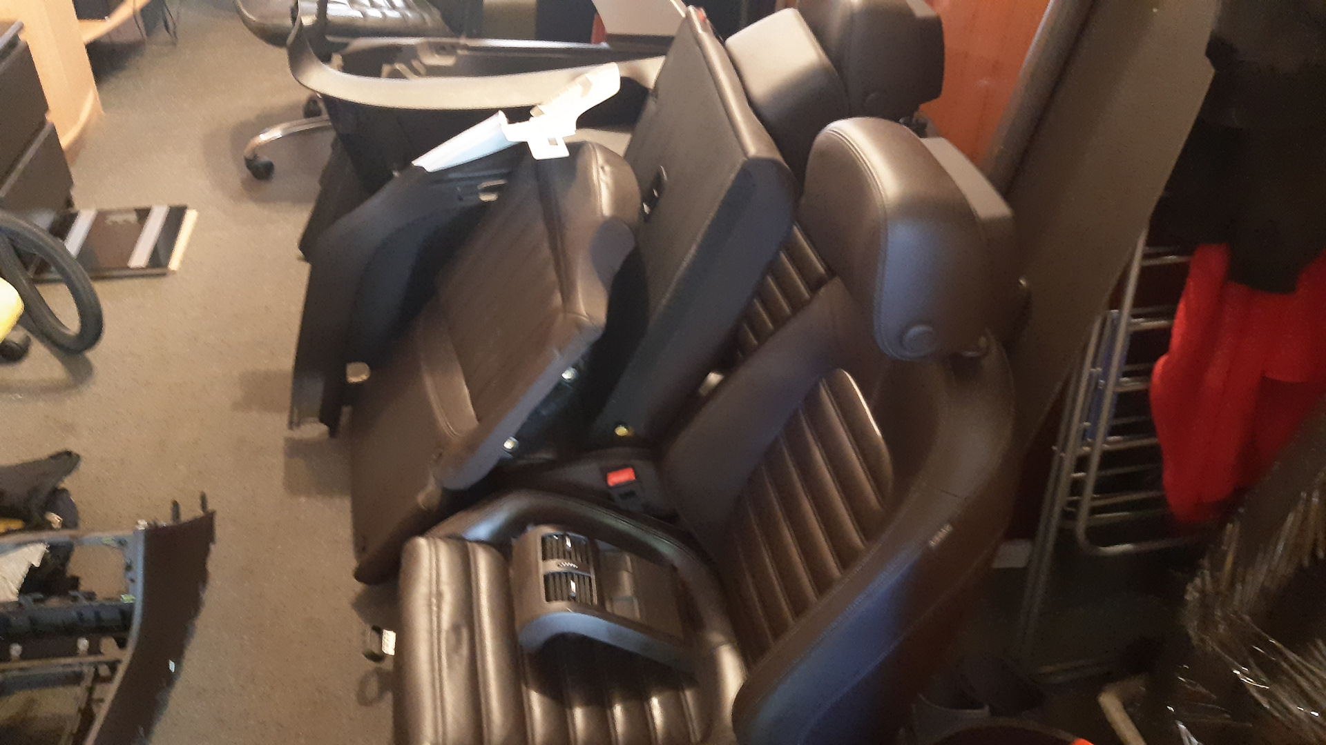

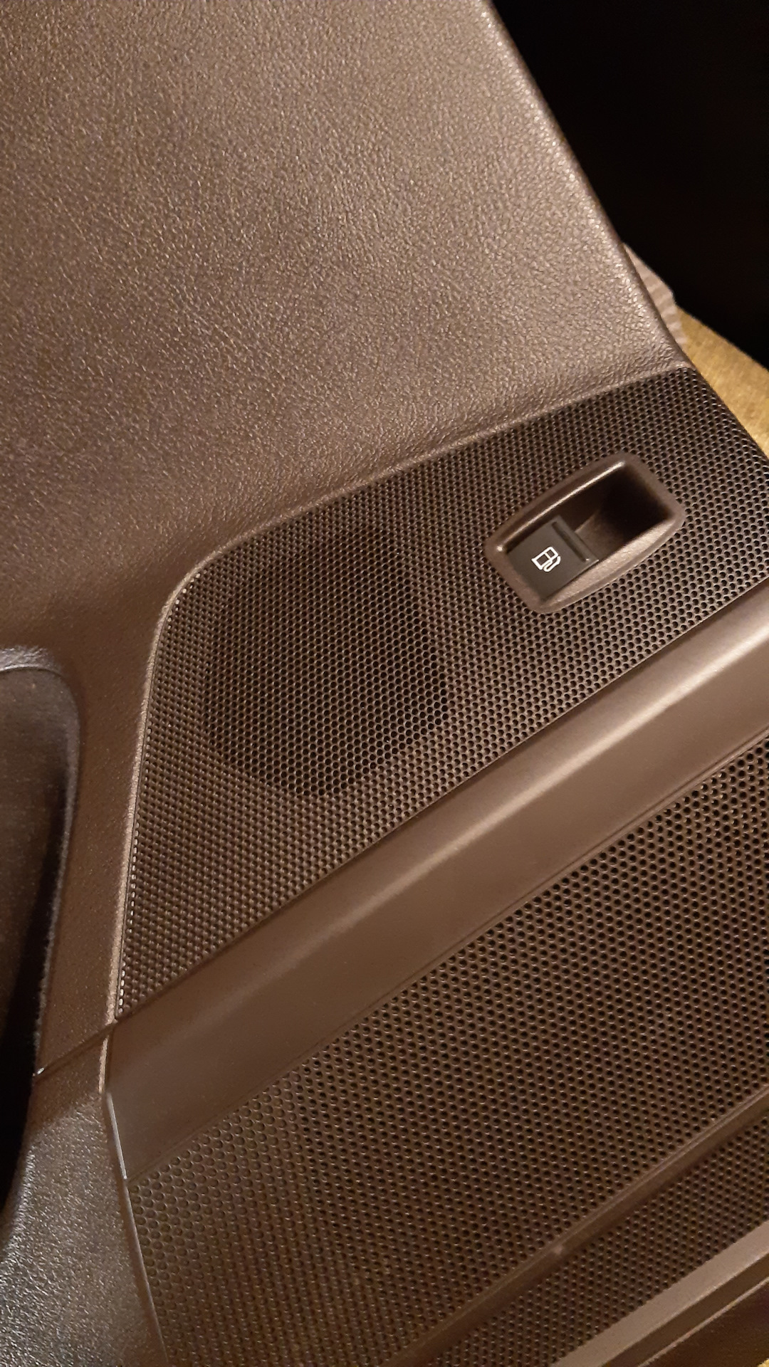

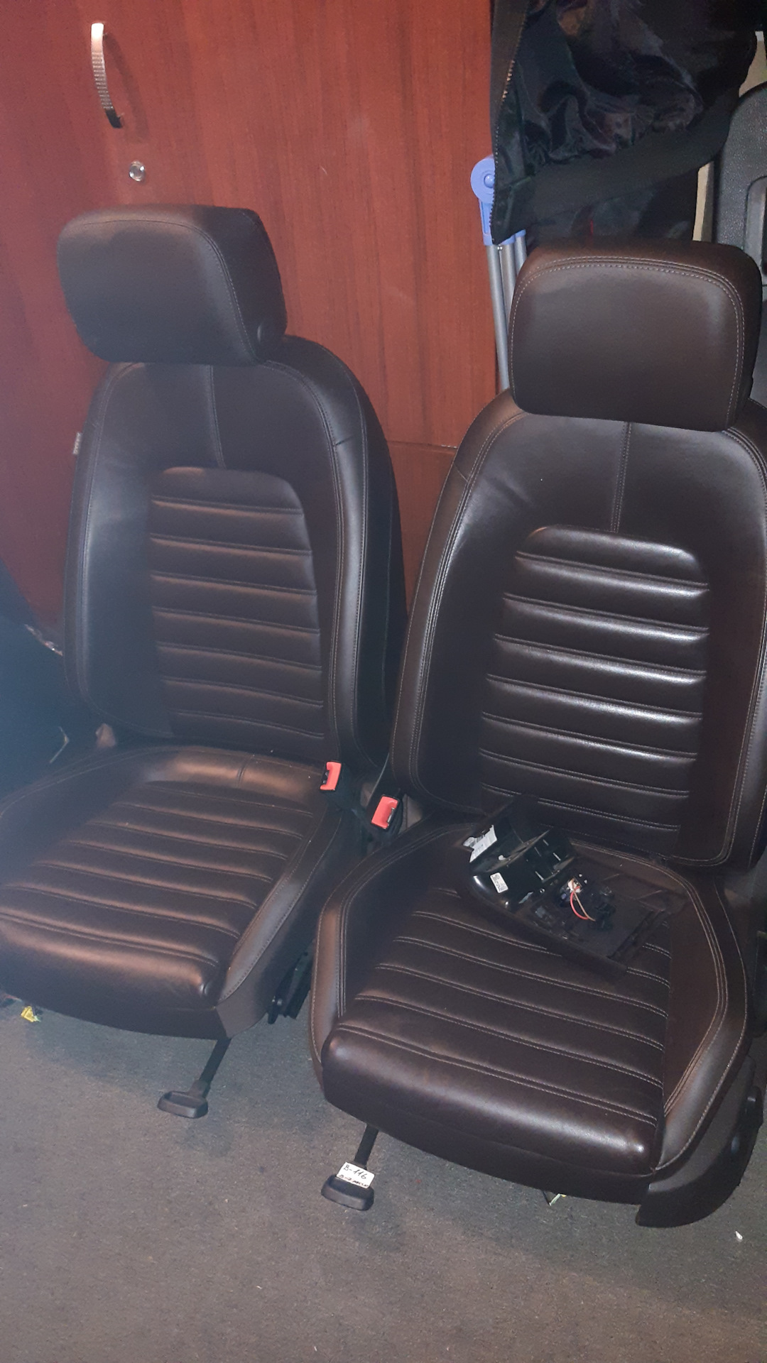

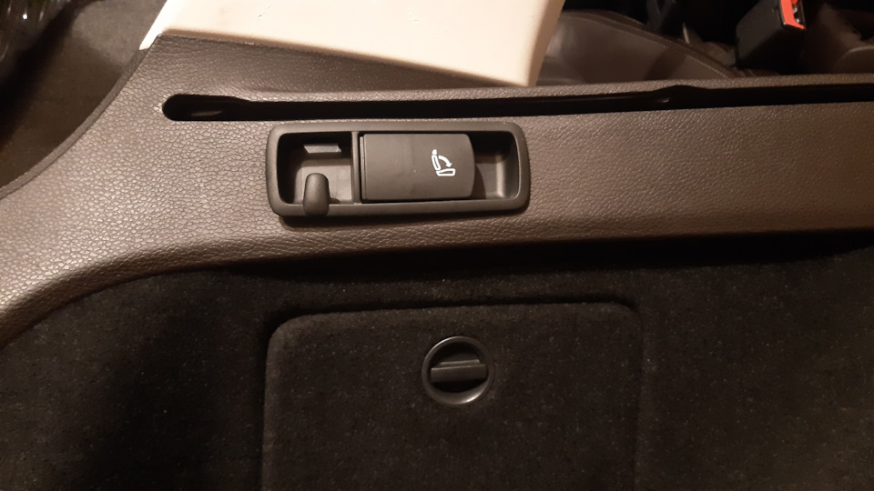

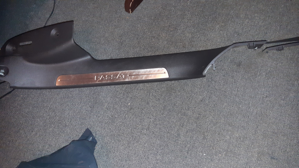

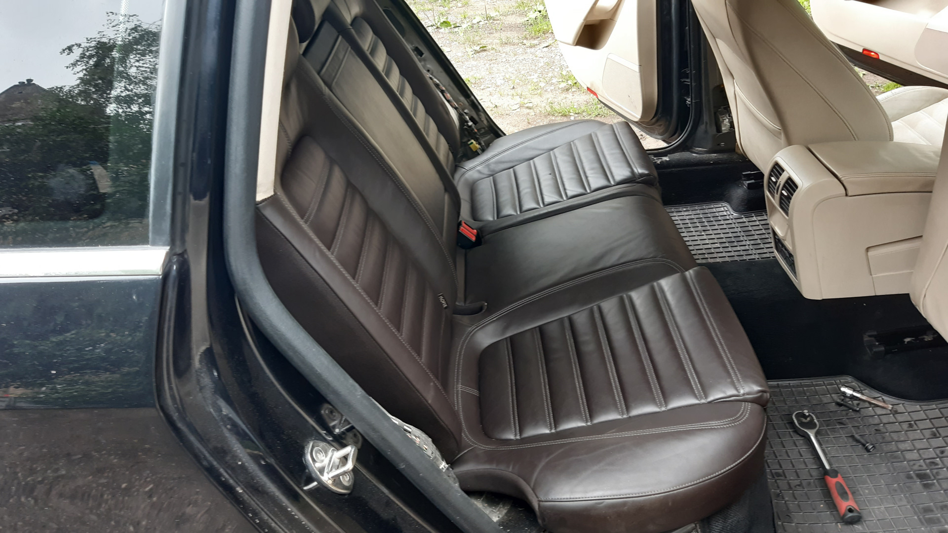

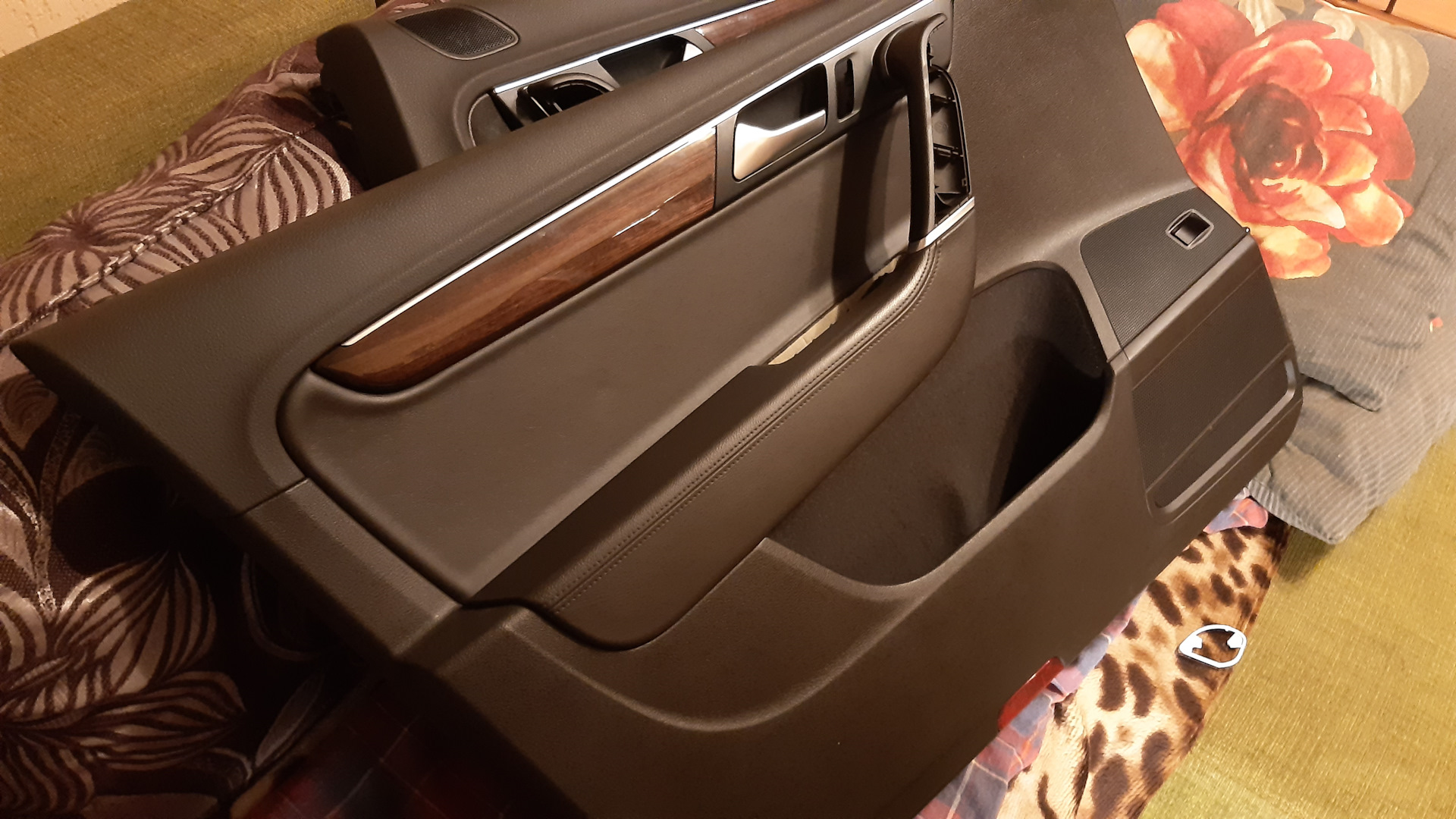

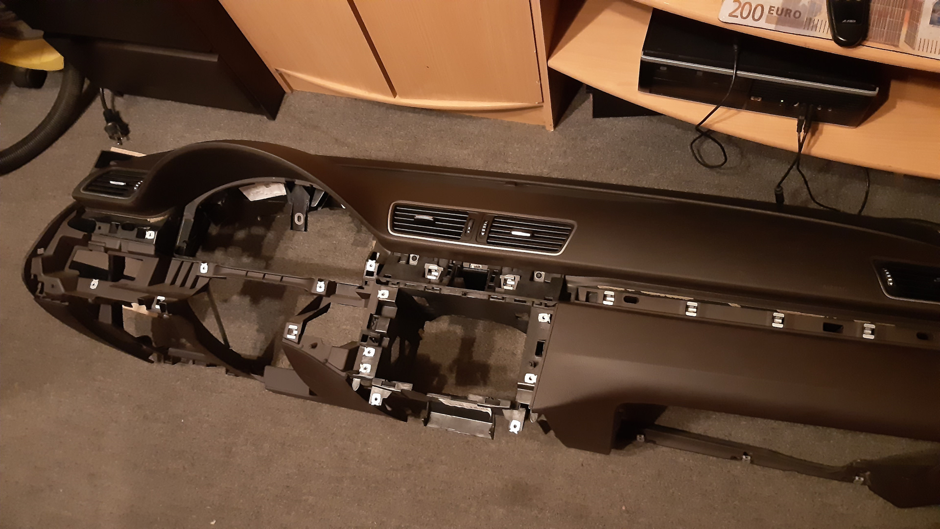

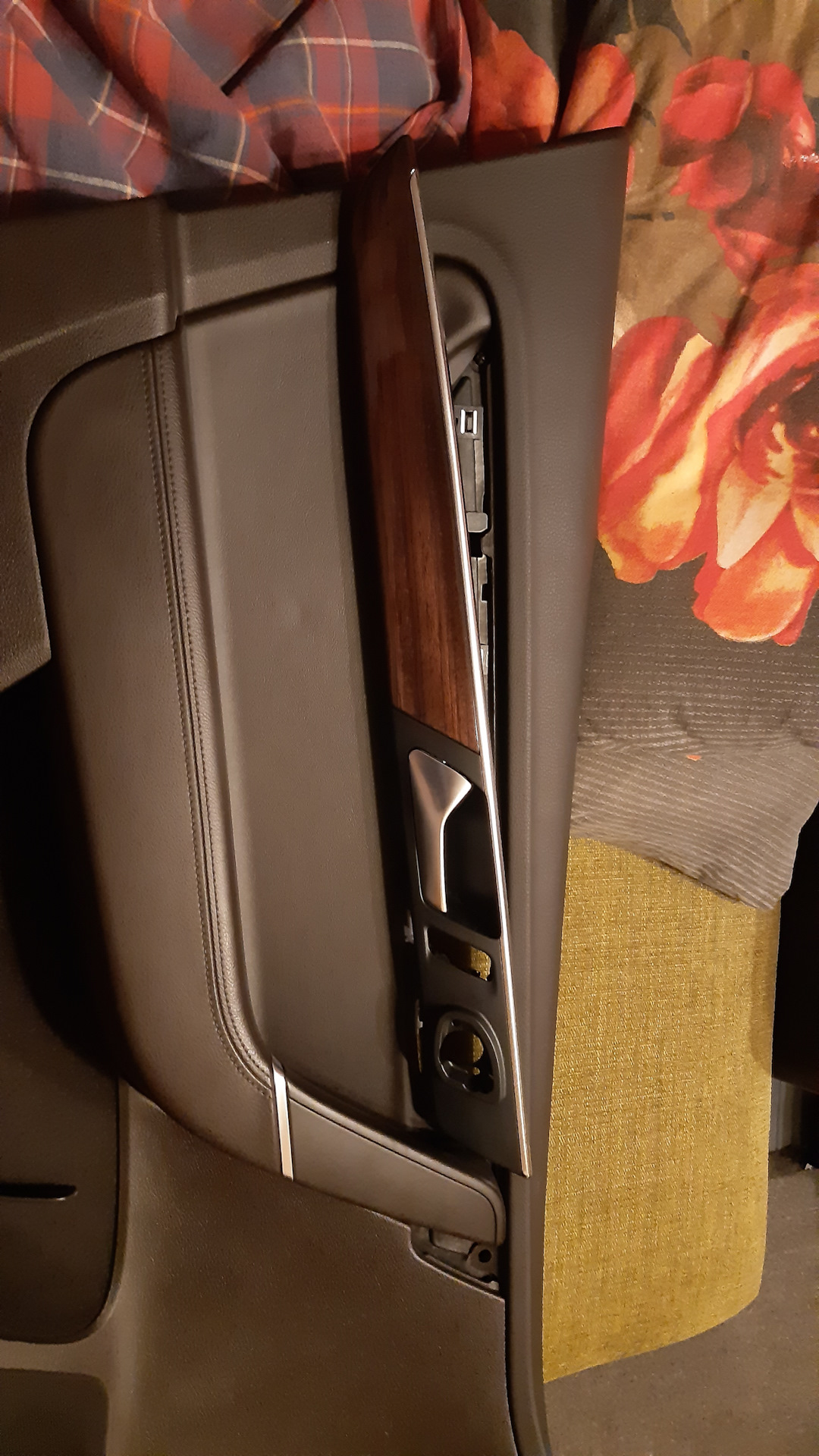

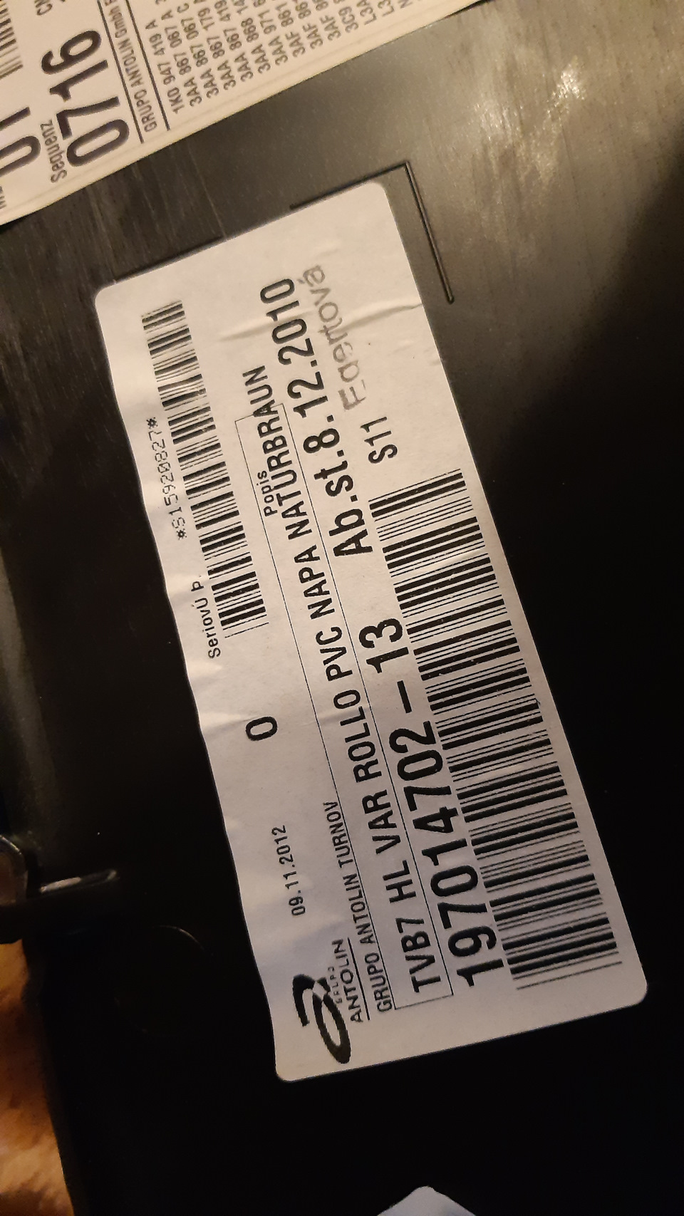

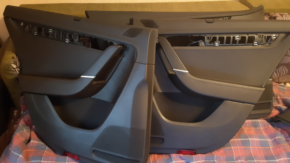

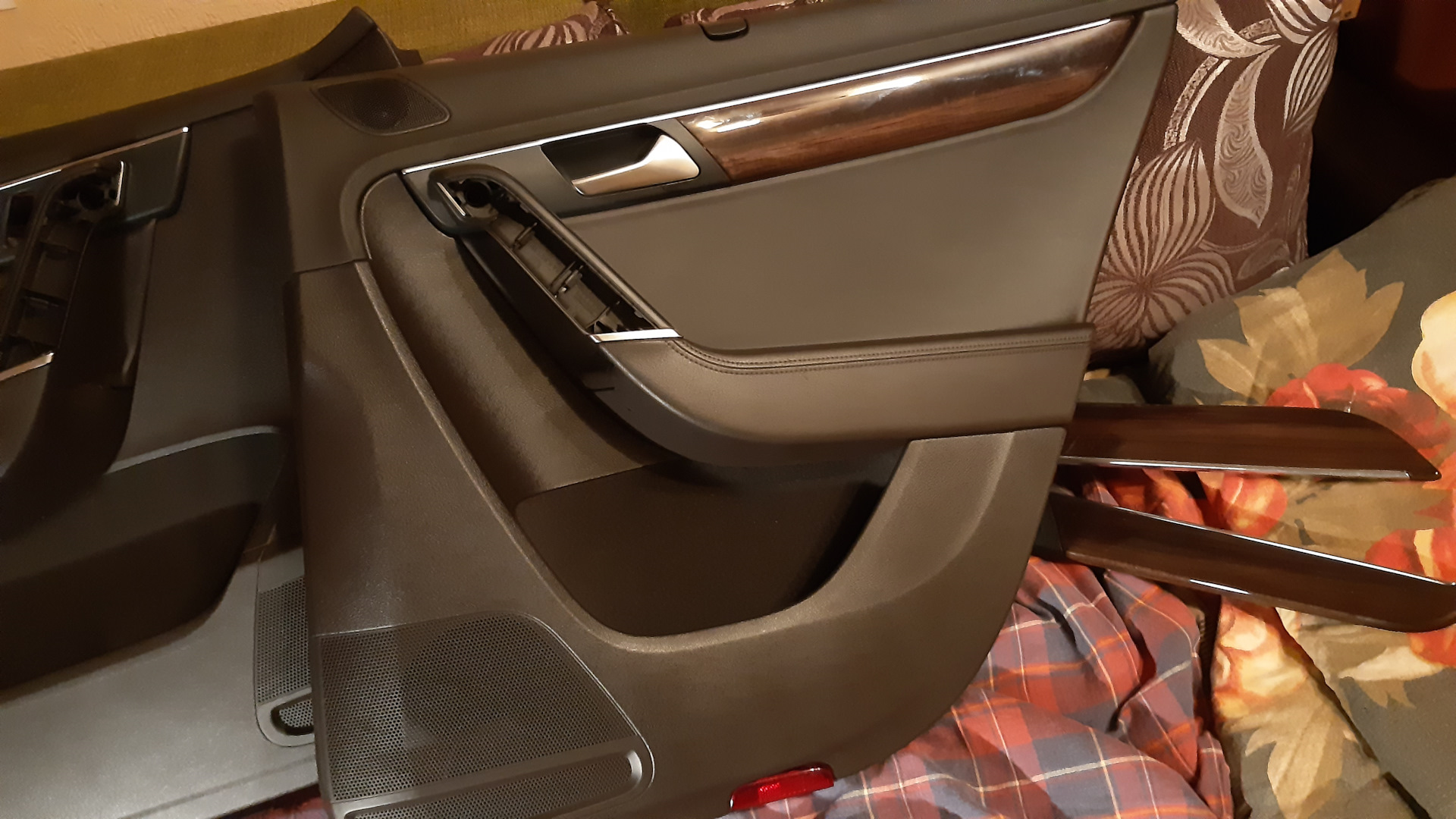

Всем привет . решил поставить солон от пассата б7 искал довольно долго хотел черный но сколько не смотрел все какие то уставшие заюзаные и тут на днях достал ну как достал купил солон от б7 правда не черный а коричневый весь и даже багажное отделение и шторка в багажнике тоже коричневая одна беда нет маленького бардачка что у водителя. вот привез и думаю а подойдет ли все это. начал с обшивок установил декор и поставил сиденья. тут есть немножко не совпадения но все можно доработать .ну как то так .начало положено осталось все это запихнуть и подключить продолжении будет но позже нет сводного время для доработки.
Запчасти на фото: 1K0947419A, 3AA867419

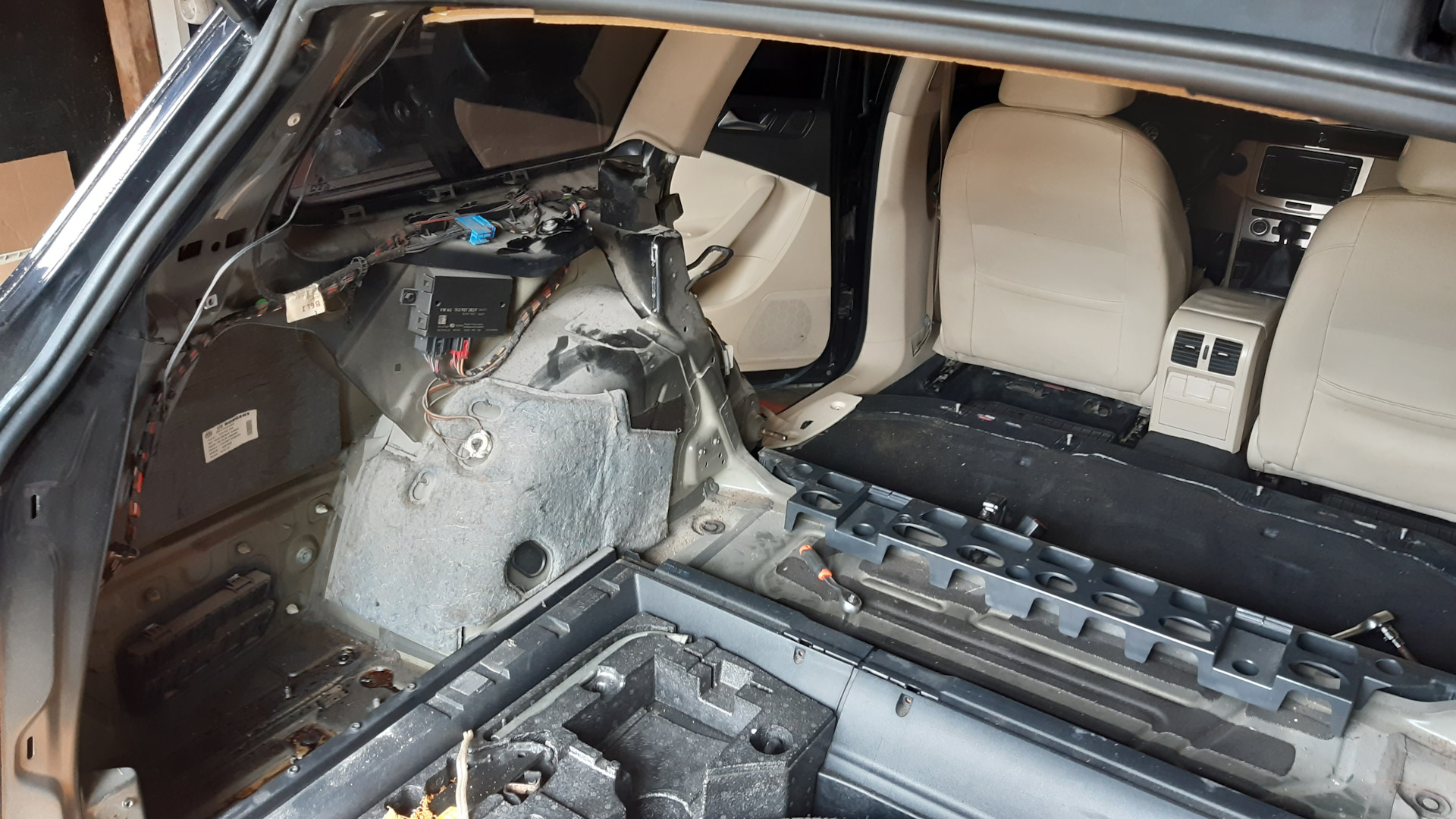

День добрый . Вопрос как встала задняя обшивка багажника . И как боролис. С разной жюширигой стойки задний б6 уже чем б7. Обшивку верхнюю тоже поставили от б7?
… да никак не боролся обшивки задних стоек оставил свои там да разница в ширине. поставил обшивки багажника и забыл… если не знаешь то и не заметишь.

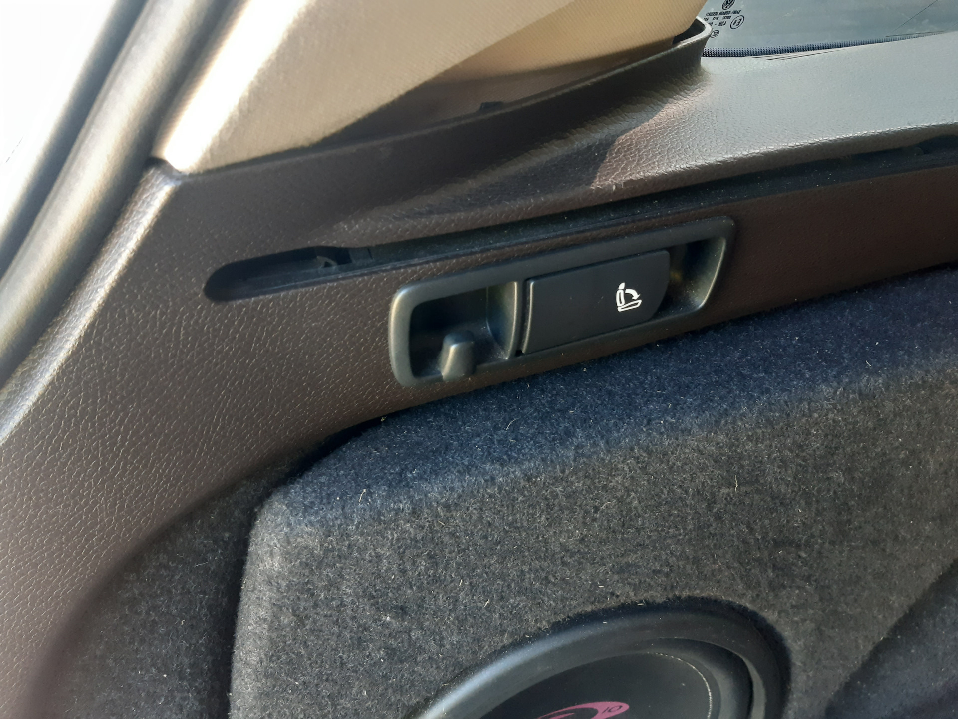

Спасибо ) а реализовали складывание сидений с кнопки багажника ?
Да. рычаг есть. не надо тенутся до кнопок в спинках сидений.
А как это Реализованно подскажете ? А то мне едет обшивка) хочу сразу быть осведомлён ) что делать и как ))) если честно думал я один такой заднюю часть хочу переделать )))
Там всё очень просто. спинки сидении от б7 универсал.идут с тросиками те всвою очередь до ручек складывания спинок…
Вооьщем интуитивно должен разобраться 😉👍Спасибо
Юрий, здравствуйте!
а бежевые сидения (интересует передние, водительское в особенности) куда дели?
пока не куда не дел .думаю продать весь салон целиком…
Здравствуйте, сколько будет цена вашего салона?
весь салон и всё что беж.+багажник +пол в багажнике и даже ремни…-300 eur

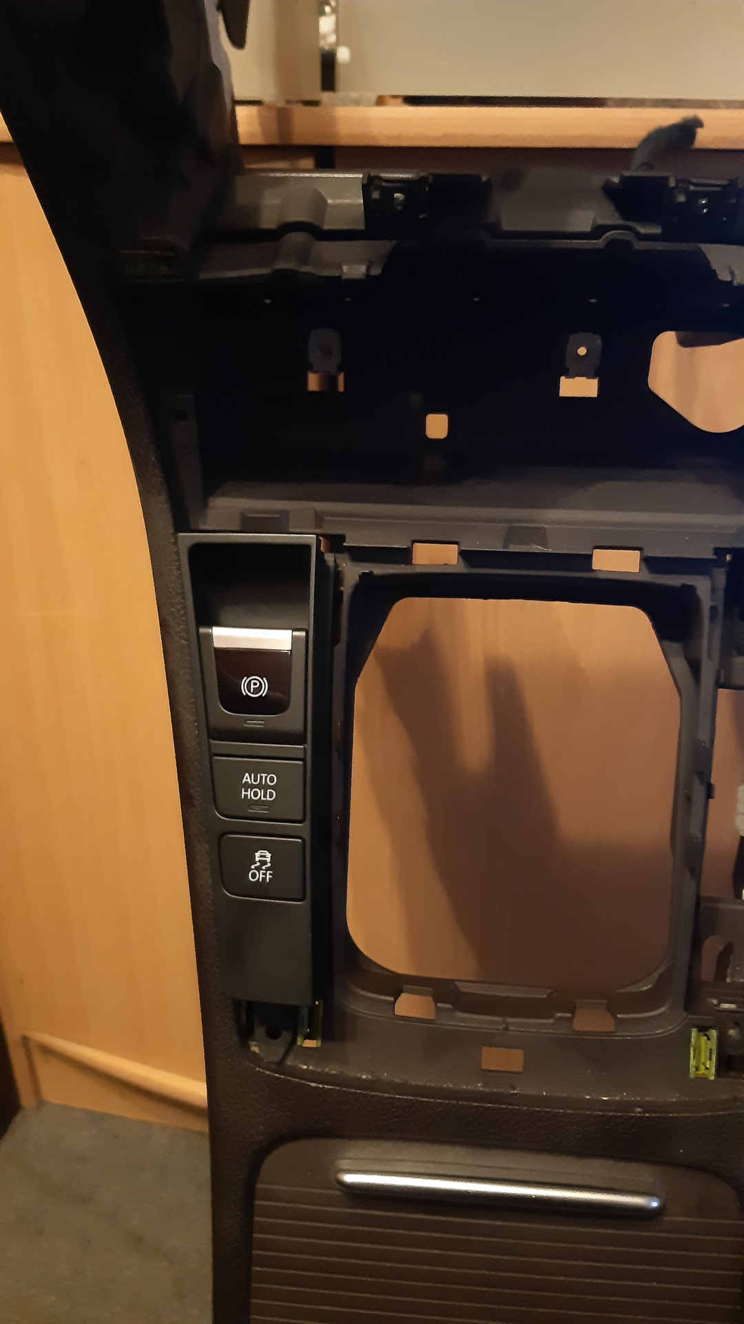

К стати кнопку ручника на Б6 многие хают. А мне очень нравится, Удобно. Свет же выключать.

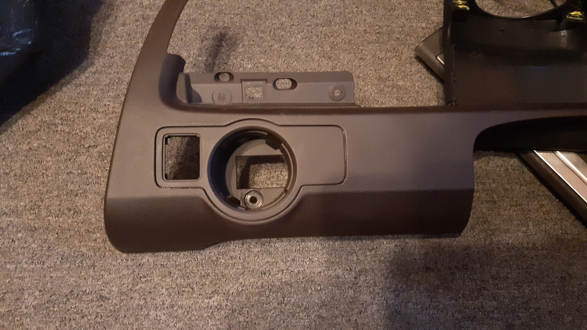

да да ещё с этим столкнусь надо будет кнопку ручника переносить я даже наверно и оставил бы намете но куда корректор фар сунуть
А у тебя не адаптивные?
нет простые .
тогда да.

По переносу много статей, ну ты и сам думаю знаешь. а наклон заднего дивана разный на сколько я помню.
да про перенос ручника и подключение я уже начитался и я в курсе. вот только что с кнопкой .set. делать?
да и про диваны про наклон честно скажу не обратил внимания поже если что напишу

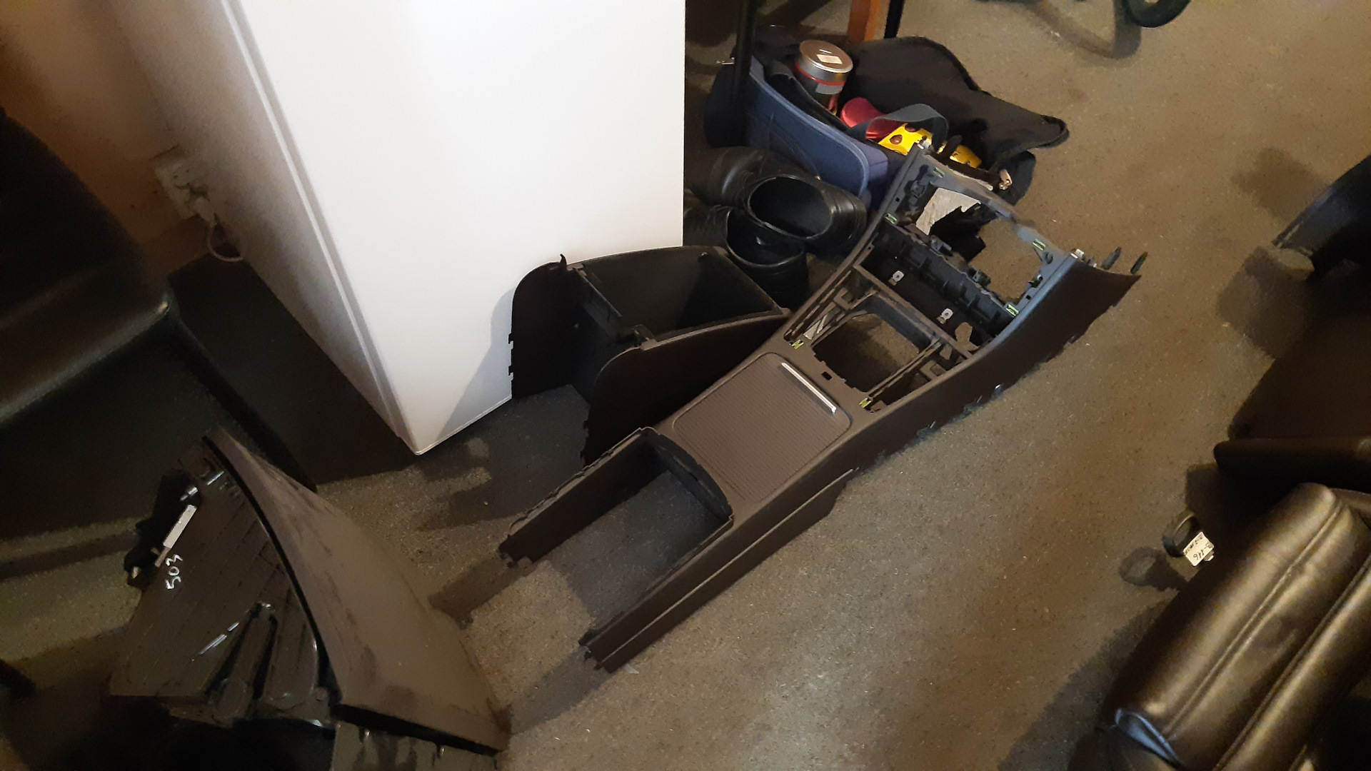

может и оставлю центральную консоль всё так ка у б6
А цвет. ну посмотри как сотрется будет. меня в Б6 бесит только дерево. я бы закатал в черный глянец и лучше сверху нанести слой типа стекла. Все руки не доходят.
нет ты меня не понял торпеду я поменяю и подлокотник тоже что бы в цвет я оставил бы все кнопки и функционал возле селектора как б6

есть разница?
хммм… зади много не сидел, не могу сказать, но передние есть по моему разница в боковых поддержках тобишь они выше, либо мне так только кажется может просто еще не усиженные да и подголовники тут удобней они не только верх вниз но и выдвинуть вред и назад можно, ну а так рано что либо говорить пока не собрал и не поездил…
Все доброго братья! брат у меня вопрос, брат ты когда коричневый сидение поставил задние, спинка более уклонее стал чем прежние, старые не много стоящие же, а эти как
