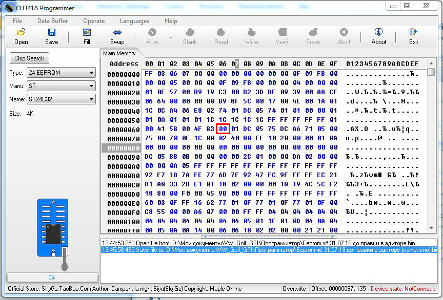

1. Адрес 0066 — активация теста стрелок при включении зажигания, стрелки не подсвечиваются. Для активации теста стрелок 5-й бит должен быть 1.
Подключаем программатор к приборке (об этом подробно — здесь), считываем eeprom и смотрим, какое значение стоит по этомe адресу. У меня оно 00.
Это шестнадцатеричное число. И это значит, что и в двоичном будут стоять нули, вот так: 00000000. Нам нужно в 5-м бите заменить 0 на 1 и перевести в шестнадцатеричное число. Напомню, биты считаются справа налево, как в арабском алфавите, а крайний справа бит справа – не первый а нулевой. Меняем в 5 бите 0 на 1, получаем 00100000 и переводим обоатно в шестнадцатеричное число. Получается 20.
Вставляем его по адресу 0066 и идем дальше.

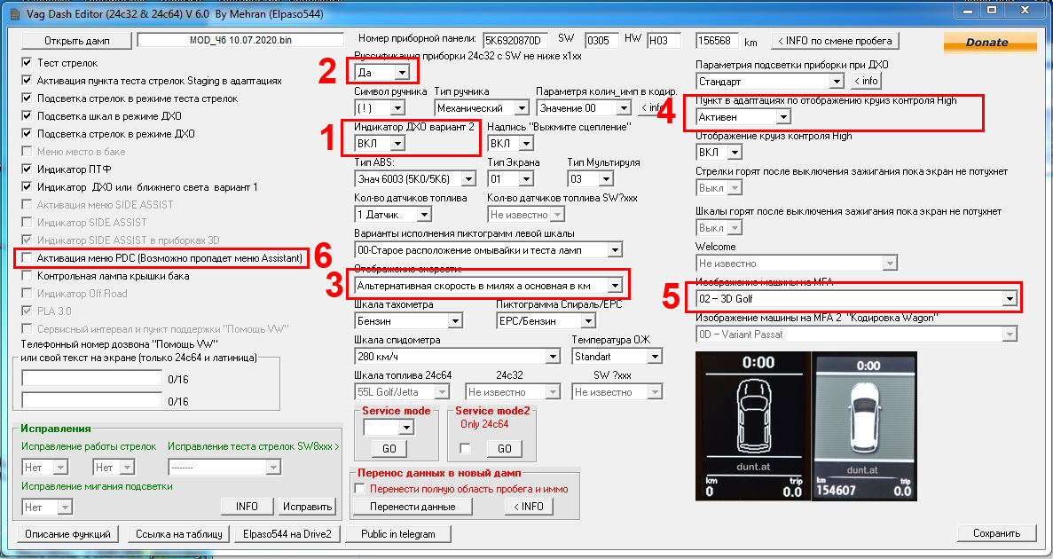

Однако на помощь пришла бесплатная программа VAG Dash Editor, разработанная Elpaso 544. Спасибо большое человеку, придумавшему такой софт и бесплатно выложившему его в открытый доступ!
Комментарии по настройкам в VAG Dash Editor — ниже.
Загружал в нее разные варианты софта свое ч/б приборки: и до правки, и после. И выяснил следующее. Чтобы загорелся светодиод ДХО на приборке, в VAG Dash Editor надо поставить ВКЛ в меню Индикатор ДХО вариант 2 (позиция 1). 1-й вариант у меня был включен. Это, похоже, был результат активации 5-го бита по адресу 02ED (см. выше).
Далее – видно, что русский язык активирован (позиция 2).

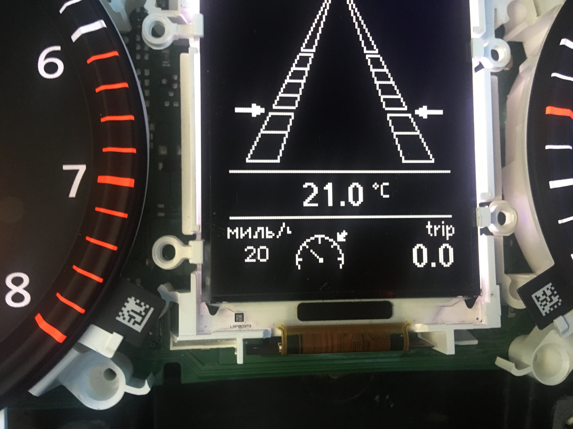

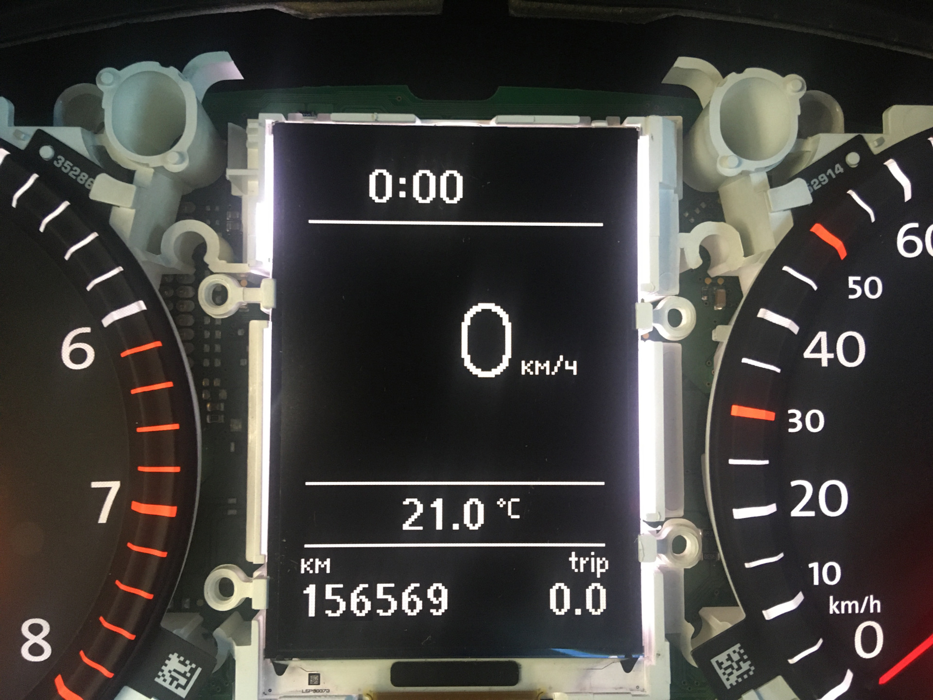

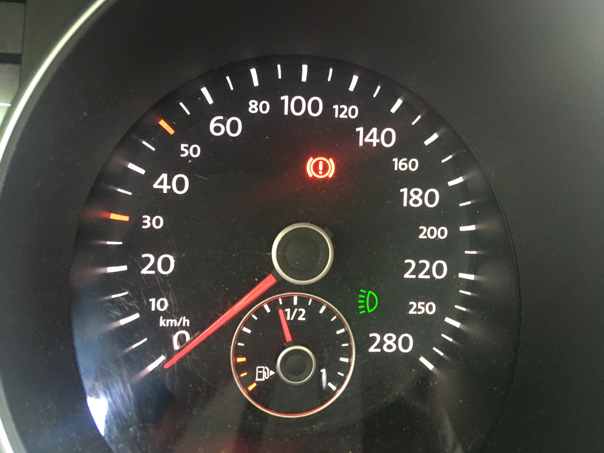

В моей приборке, несмотря на то, что авто для европейского рынка, цифровая скорость показывала в милях. Для переключения в километры нужно в меню Отображаемая скорость поставить Альтернативная скорость в милях, основная – в км (позиция 3).
Чтобы в каналах адаптации приборки отображались настройки круиз-контроля, ставим Активен в Пункте в адаптациях по отображению круиз-контроля High (позиция 4).
У меня Гольф трехдверный, а на дисплее отображается пятидверный. Меняем в меню изображение машины в MFA с 01 – 5D Golf (5-doors Golf) на 02 – 3D Golf (3-doors Golf) (Позиция 5). На дисплее приборки иконка машины поменялась на нужную).

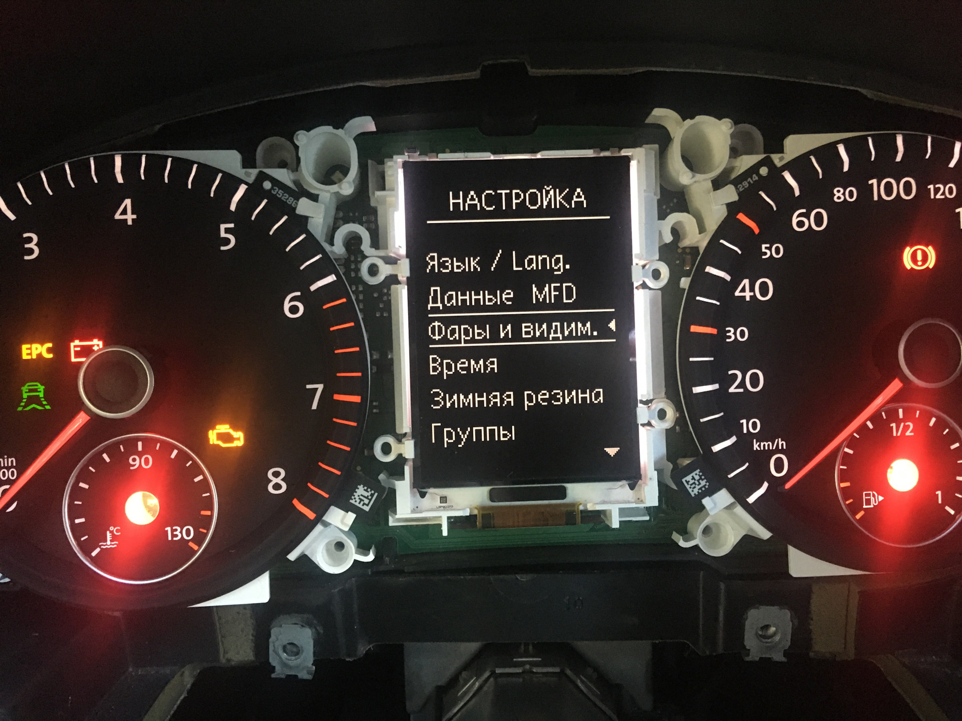

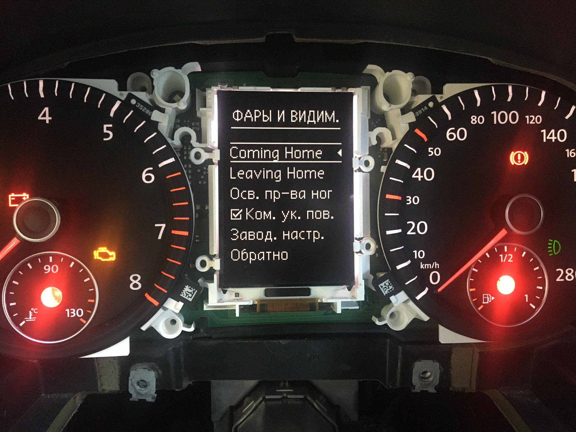

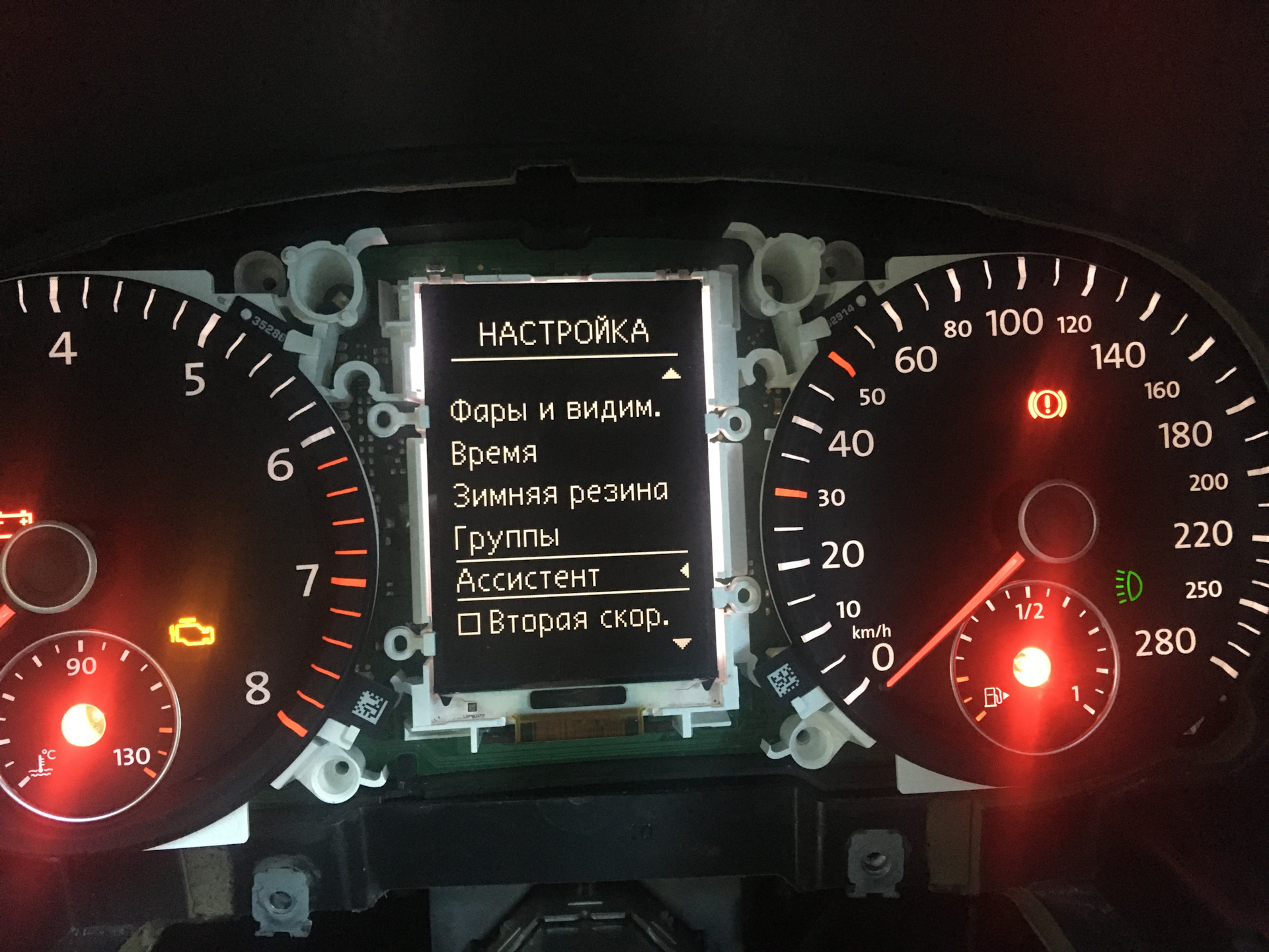

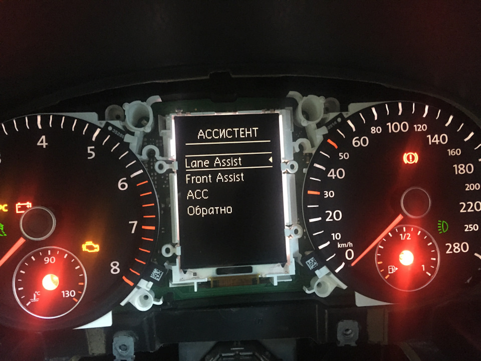

Наконец, меня после покупки машины распирала мысль, почему меню приборки такое скудное?! В нем не было подменю настройки освещения. Это было не последним аргументом в пользу замены этой приборки на 3D. И вот, загрузив eeprom в VAG Dash Editor, увидел активированный странный пункт Активация меню PDC (возможно, пропадет меню Assistant – позиция 6). Зачем на заводе активировали меню PDC (парктроника) — непонятно. По заводской комплектации он никогда на мой Гольф не ставился. И вот после снятия галочки появилось меню Фары и видимость (на 3D-приборке меню называется Освещение и обзор), а также отображение ассистента Контроль дистанции на левом циферблате.

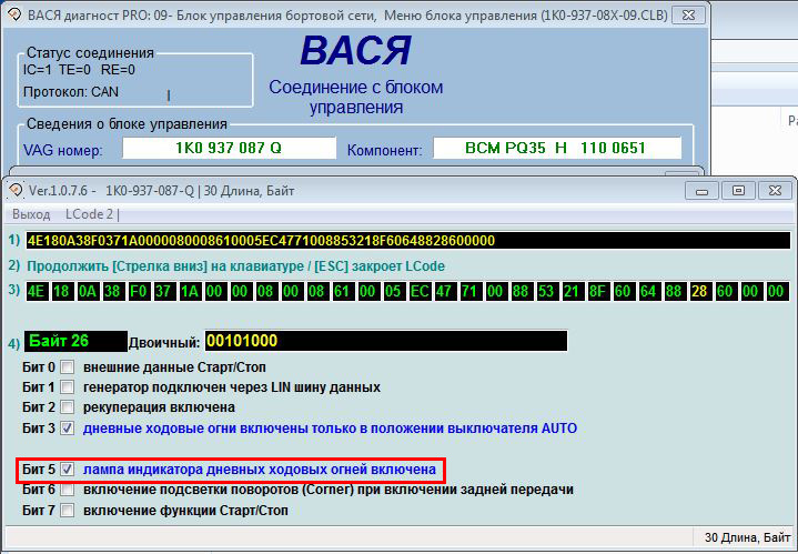

Меню ДХО не появилось.
В приборках, где отсутсвует меню ДХО, их можно активировать/отключить только с помощью Васи в 5-м бите 26-го байта BCM.
Я же активировал меню "Дневной свет" в меню 3D-приборки. Эти настройки старая приборка приняла.
Также стали доступны Ассистенты.

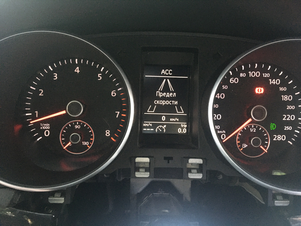

В общем, после доработок функционал приборки значительно расширился. Абсолютно непонятно, зачем на заводе так его урезали: отключили русский язык, 2 меню и настроили мильную цифровую скорость?

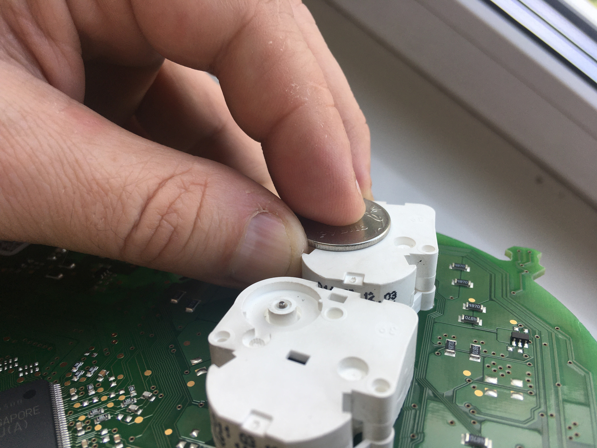

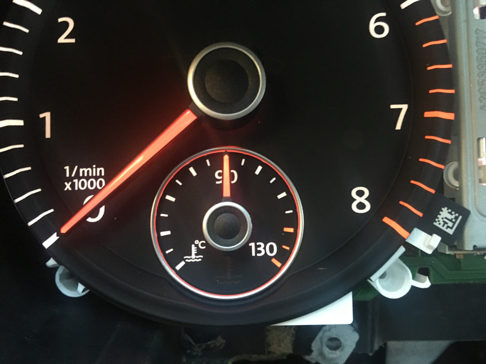

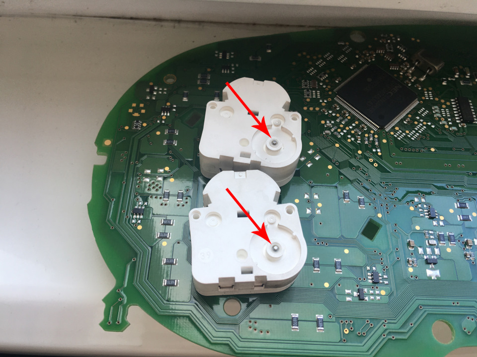

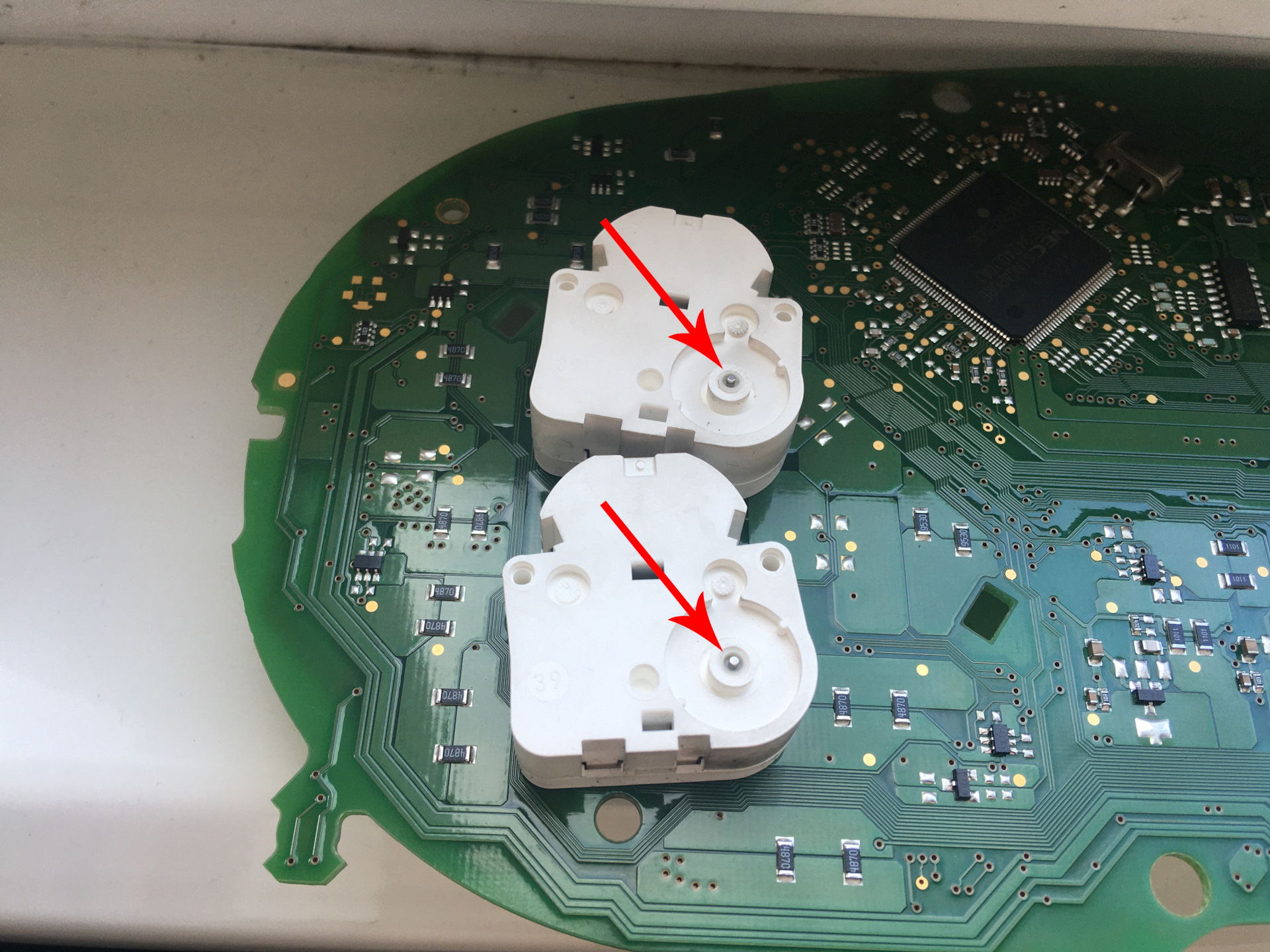

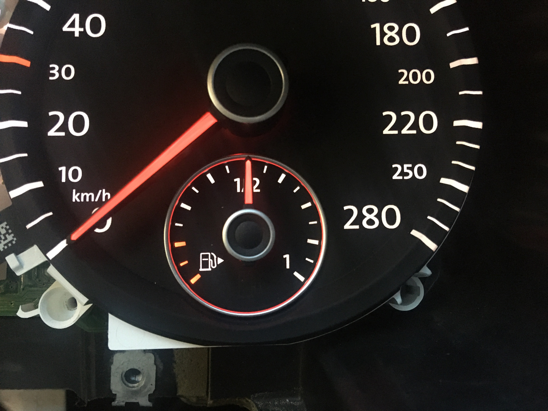

Пару слов о сборке приборки. Стрелки снимаем и надеваем очень аккуратно. Сначала снимаем маленькие стрелки, потом — большие. Надеваем в обратном порядке (сначала большие, потом — маленькие), сильно не надавливая на ось! Иначе червячная передача внутри моторчика может сломаться, и его придется менять. Когда надеваете стрелки, основание оси лучше зафиксировать монетой и прижать ее пальцем к корпусу моторчика. Пальцем крепко фиксировать не получается. При надевании стрелки, ось легко продавливает и уходит в мягкие ткани пальца, что может привести к ее поломке.

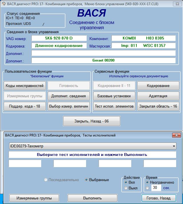

Если стрелки точно не попадают в риски, чтобы придать им правильное положение, крутим их только против часовой стрелки, чтобы не сломать ту самую червячную передачу. Проверка правильного положения стрелок проверяется Васей с помощью Теста исполнительных элементов приборки. Если промахнулись — крутим опять против часовой. Повторяем тест исполнителей. И так до тех пор, пока стрелки не будут выставлены правильно.
Стрелка тахометра должна пройти от начала до конца и замереть на уровне 3000 оборотов в мин.
Тест тахометра. Здесь стрелку поставил точно.
Остальные стрелки (спидометр, уровень топлива и температура ОЖ) калибруем аналогично.
Спидометр пришлось чуть подкорректировать
До коррекции положения стрелки.
После коррекции положения стрелки.

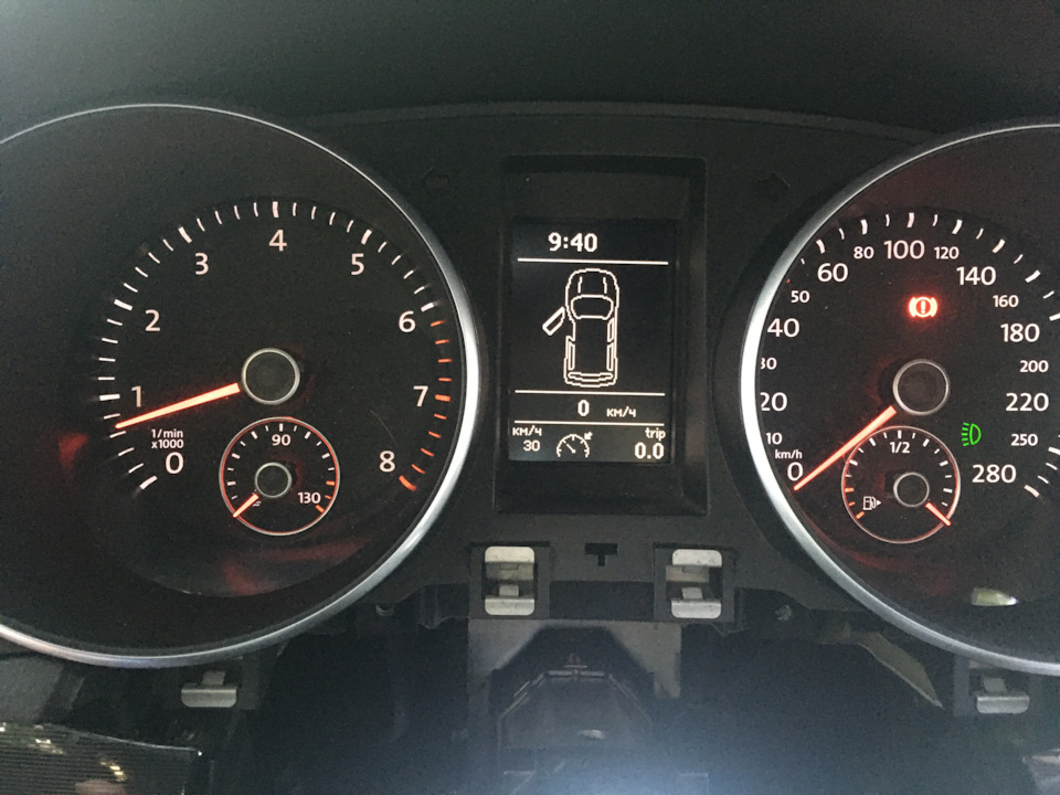

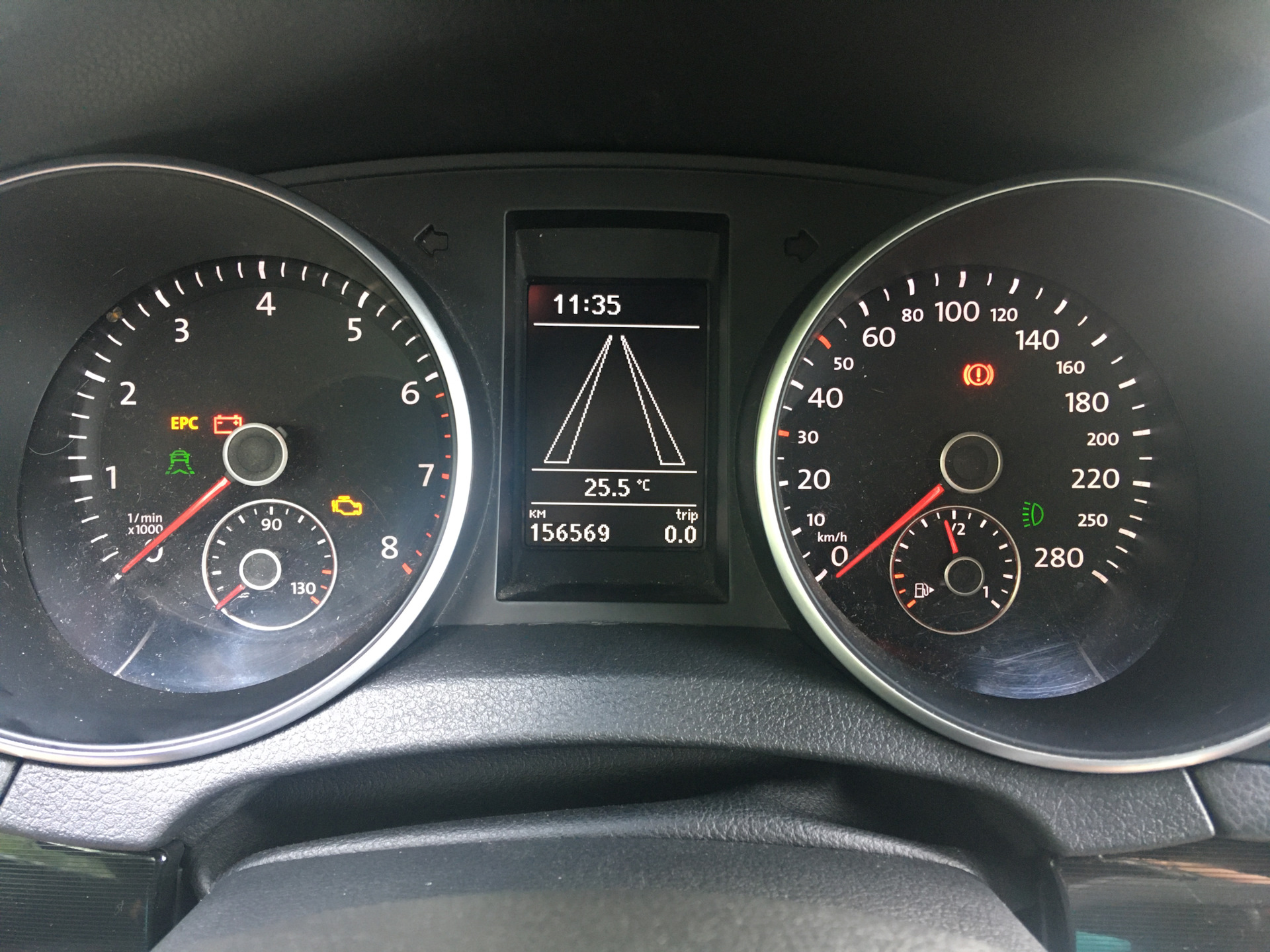

Приборка в работе.
В общем, если у вас приборка до 2011 м. г. и имеет слабый функционал, вы можете проделать такую процедуру.
После правки eeprom все же появилась одна ошибка! Почему-то в АСС скорость начала показываться в милях. До правки отображалась правильно — в км. Буду разбираться)

Подскажи, пожалуйста, каким образом ты положение стрелки поправил? Было ли это программно или снял её и поставил ровнее?
Программно положение стрелки не поправить, только в ручную.
Hmage
С помощью программы смотришь положение стрелки. Если есть отклонение в ту или иную сторону — крутишь стрелку вокруг оси вручную. И только против часовой стрелки. Желательно с тыльной стороны под основание оси стрелки подложить монету и крепко фиксировать ее пальцем.
Hmage
Подключаешь приборку без корпуса к машине, потом делаешь тест Васей диагностом, и руками правишь положение стрелок
