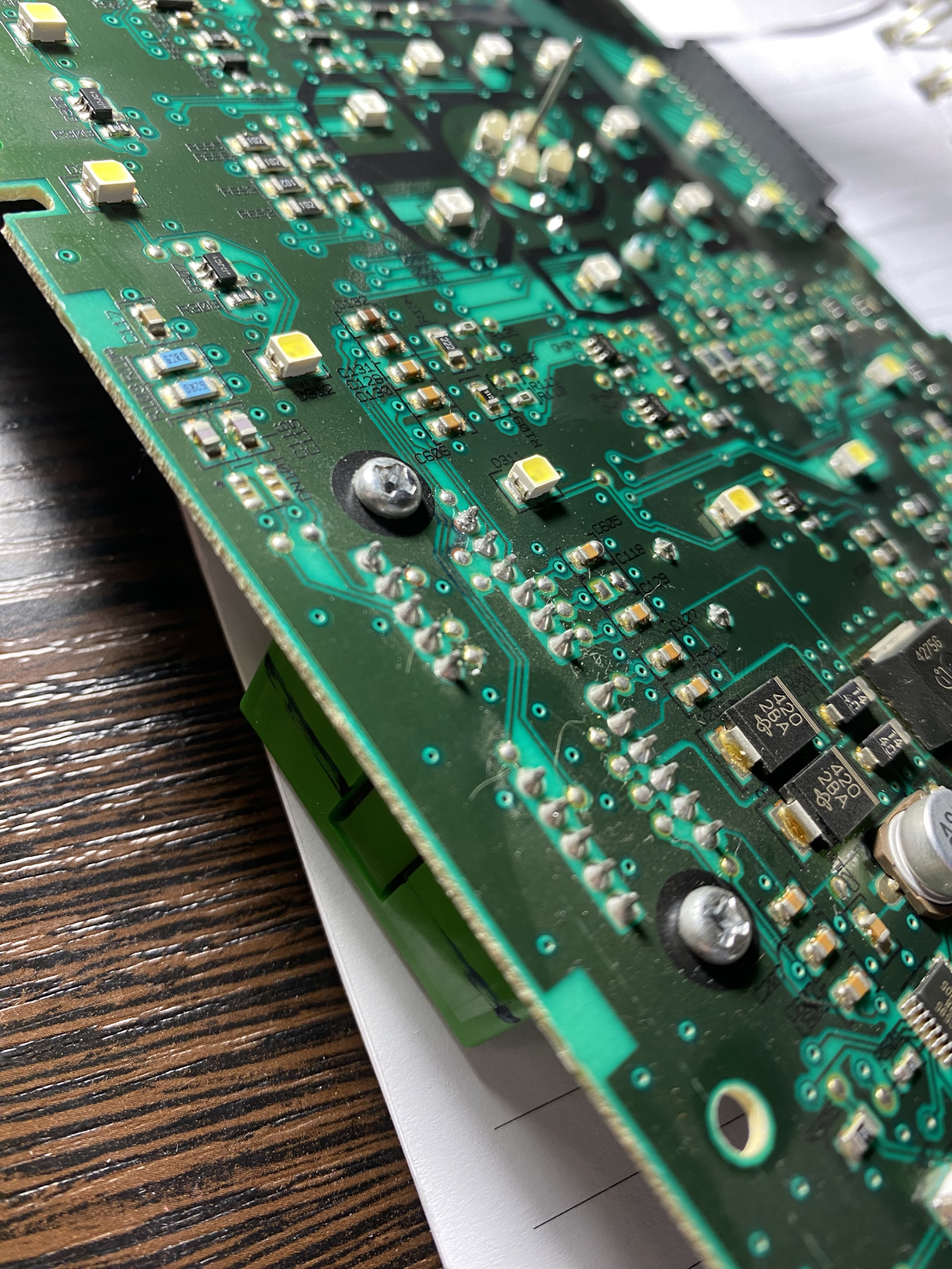

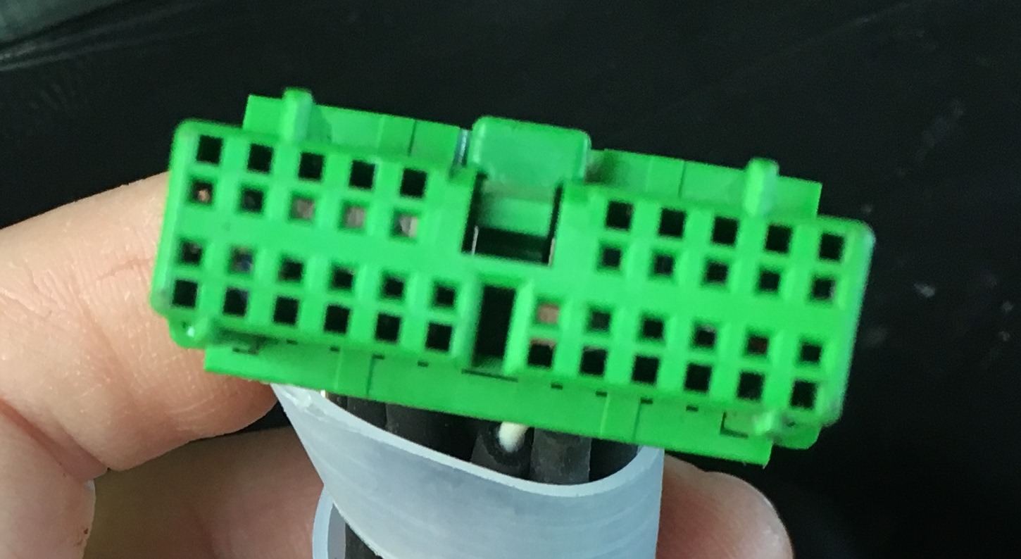

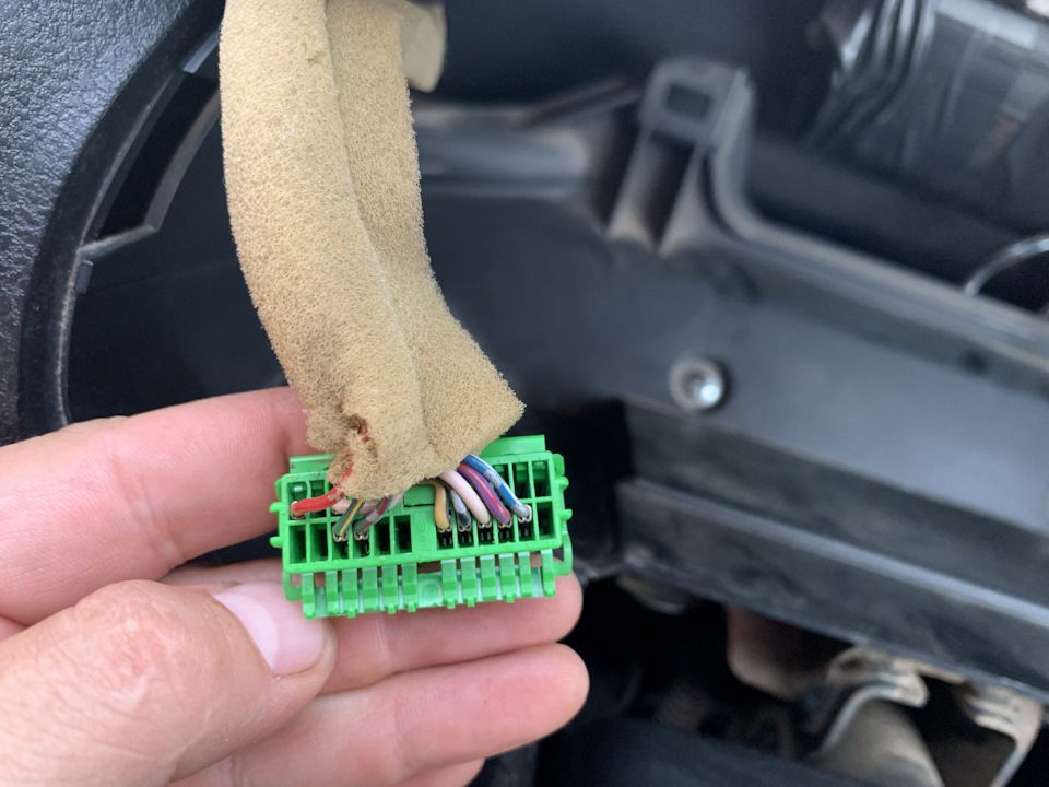

Какое-то время понадобилось на то, что бы разыскать косу неисправности (ударами, потряхиванием, подергиванием за разные жгуты) и, конечно — это оказался жгут из 11 проводов который подсоединяется к панели приборов через зеленый разъем (штекер папа-мама). Разобрал панель в области приборки и уже в этой косе стал искать изъян. Нужно сказать, что предварительно я разобрал приборку и внимательно изучил каждый контакт платы и каждую сомнительную пайку на ней, тер спиртом там, где не нравилось и снова смотрел. В итоге не нашел никаких изъянов на приборке и внутри нее. В слову, инфу по её разборке я нашел у break1. Но есть нюанс в снятии и установке стрелок, постараюсь позже написать как это делал я, чтобы не смешивать темы.
В итоге решил, что дело в нем!

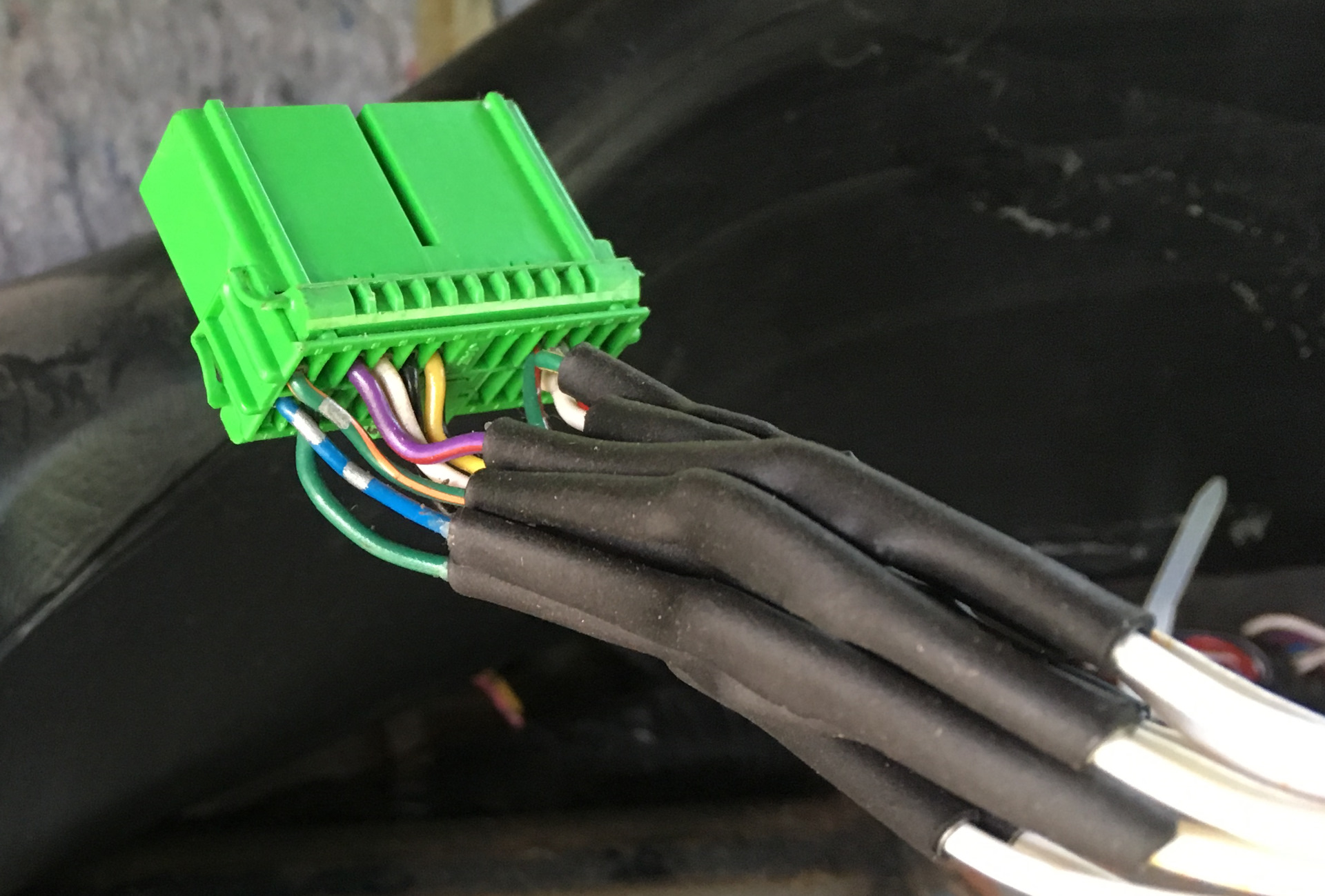

Заполнял смазкой для электроконтактов соты штекера, загибал усики на ответной части, чистил их всем и чего только не делал. Время шло, приборка не работала, я грустнел.
Было принято решение перестать биться со штекером и заказать новый, но не тут-то было, отдельно их никто не продает, только на разборке. Нашел в Питере, заказал, привезли доставкой 530 руб. по-моему обошлось все удовольствие.

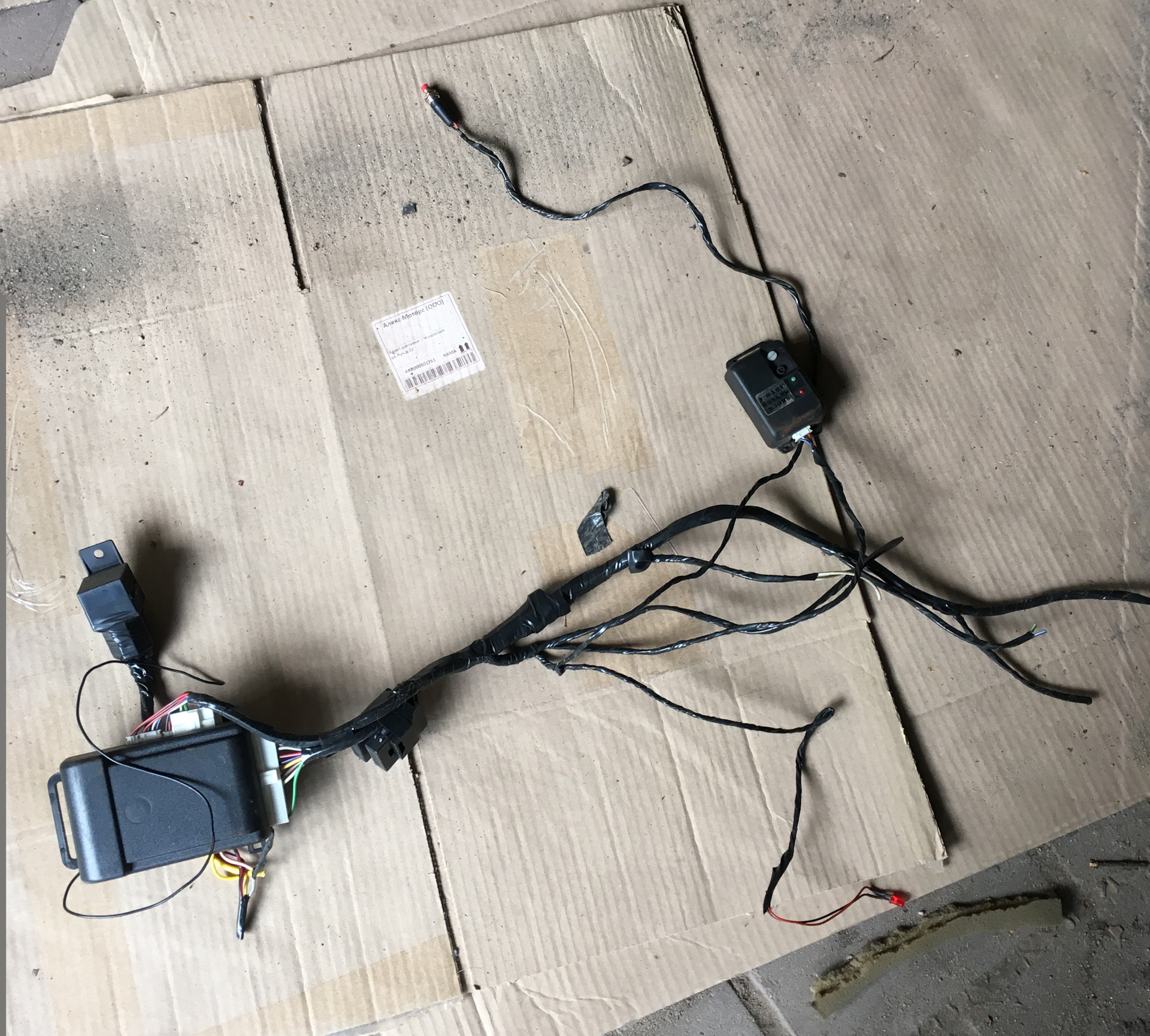

Довольный, удовлетворенный собой, собираю панель, лечу на работу и тут опять… стрелки упали, я разозлился и поник :-( Ну, думаю, осталось только снять китайскую сигналку от предыдущей владелицы (сигналкой не пользовался), может от времени в местах кустарной установки образовалась гниль или окисел, или может удастся найти проблему дальше по косе в пучке проводов.

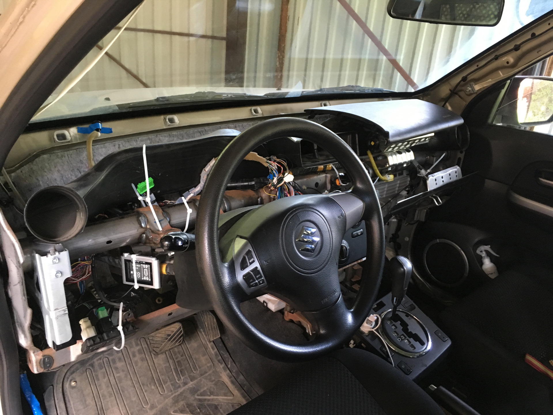

Второй раз долго катался без приборки, но собрался с силами и снял торпедо (не нашел мануала подробного, потом попробую написать как этот секас был у меня)
Далее все аккуратно чик-пык и вытаскиваем вот такую гадюку.

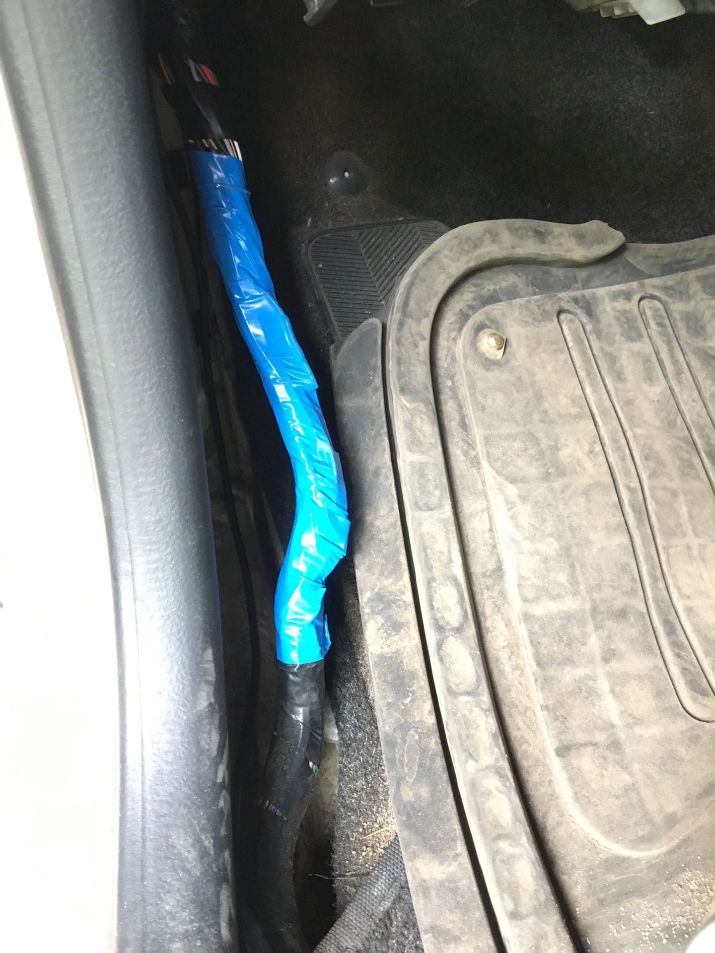

На местах скрутки действительно было много окисла, убирал все спреем для электропроводки ликви моли, все бурлило и шипело. Далее изолировал все, а где нужно наращивал провода с термоусадкой.
Собрал все, подключил (кроме магниторы, она очень тяжелая) и поехал тестить, что будет с приборкой. Проехал километров 5 и опять стрелки упали, а я о**** слегка расстроился.

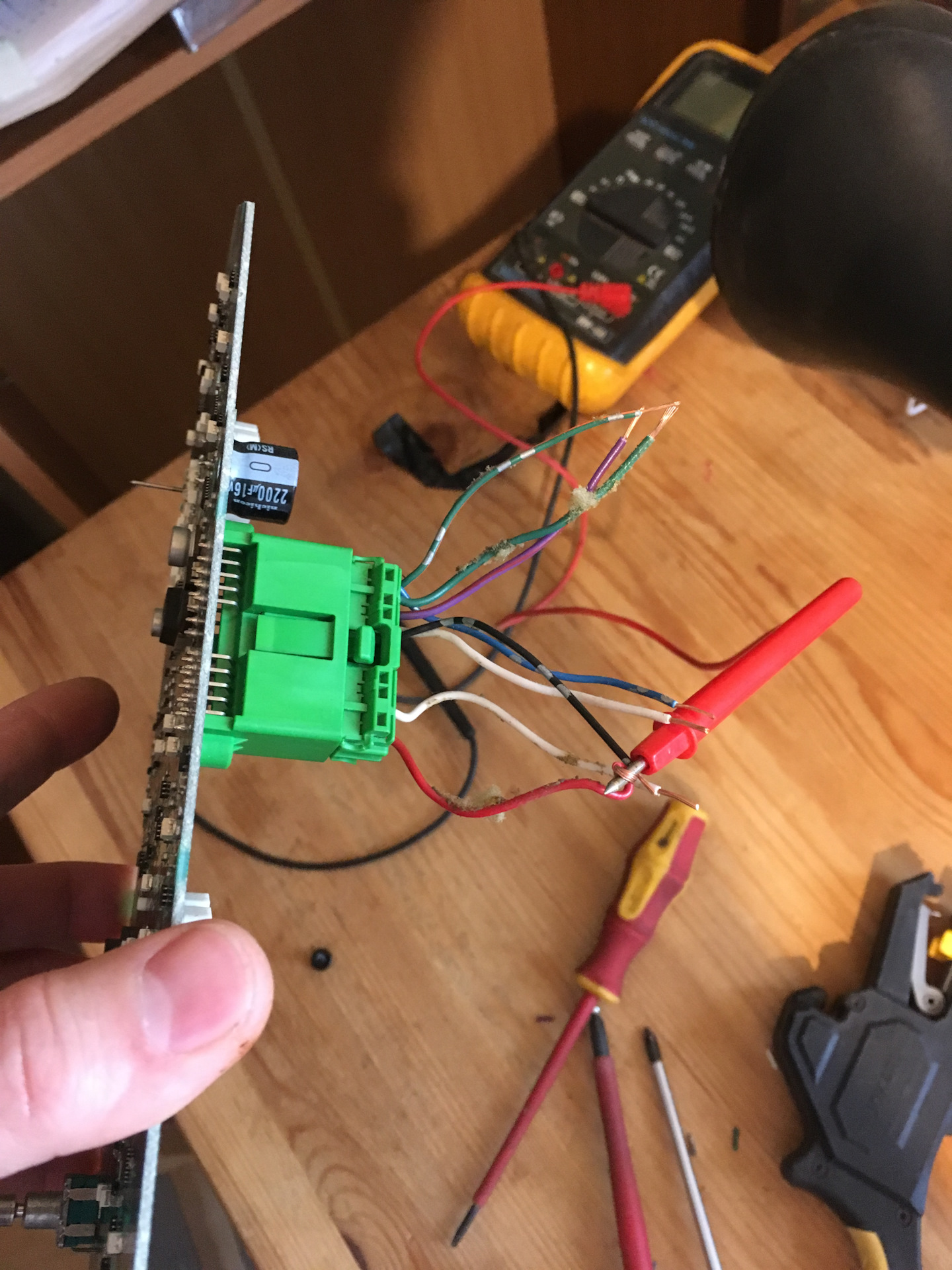

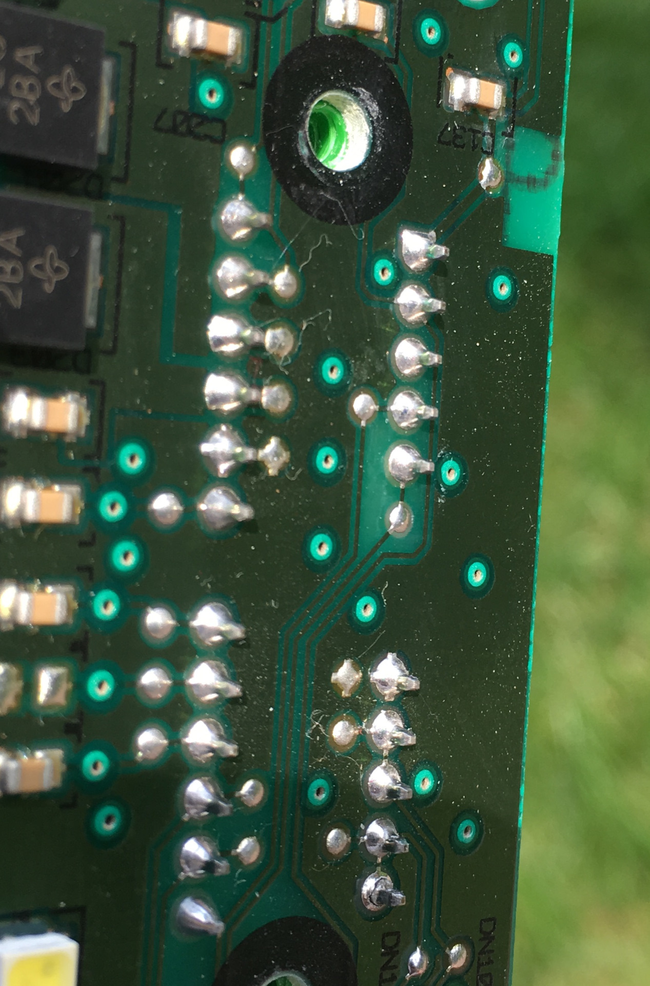

Ну что, остается приборка, опять снимаю, разбираю, смотрю. Ничего не нахожу, начинаю звонить

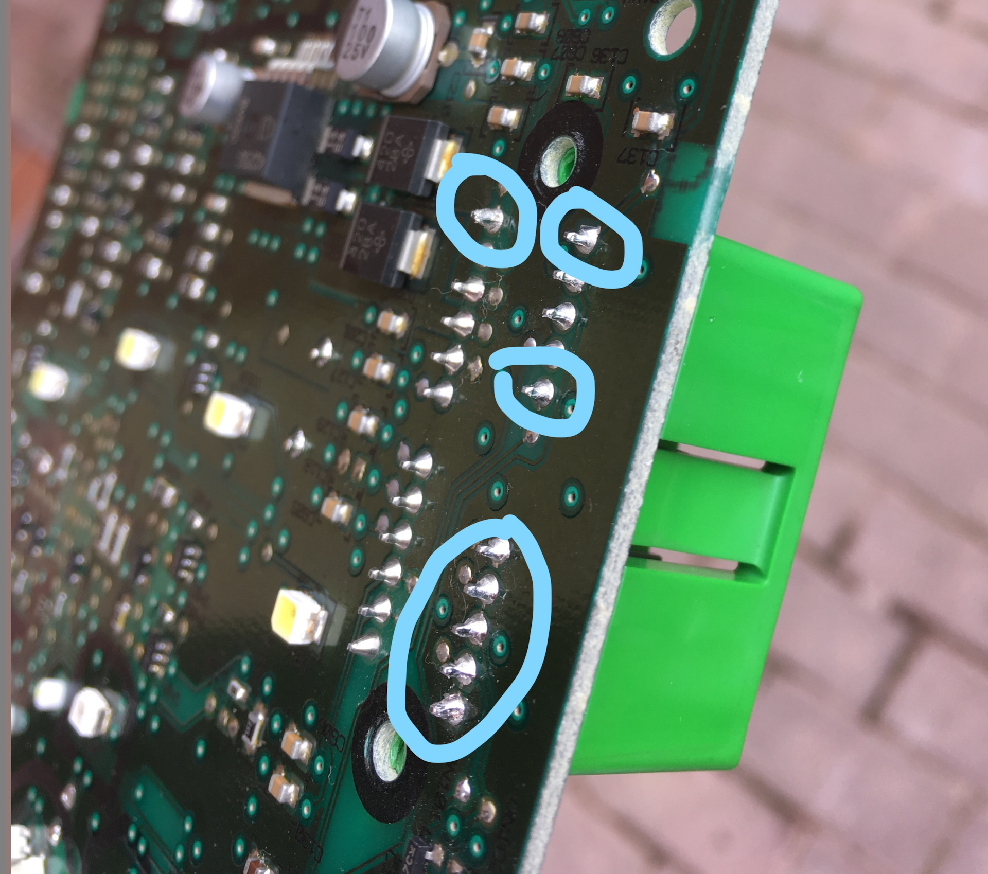

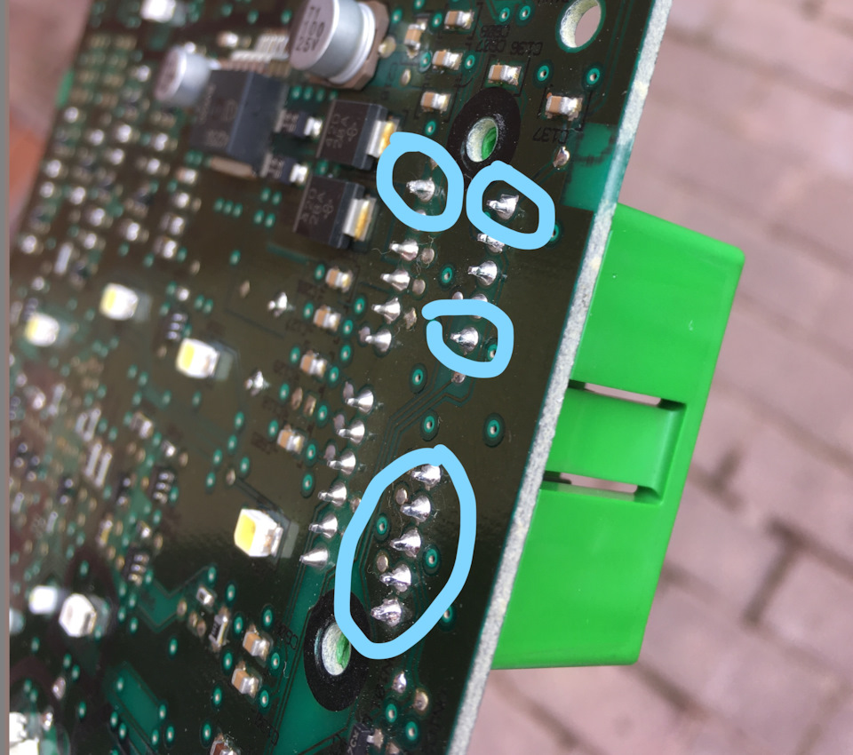

И на фазе, при импровизированной вибрации нахожу обрыв. Радости нет предела, ЧСВ растет на дрожжах
Расшатал фазу, чтобы было видно
Пропаиваю фазу и другие подозрительные контакты

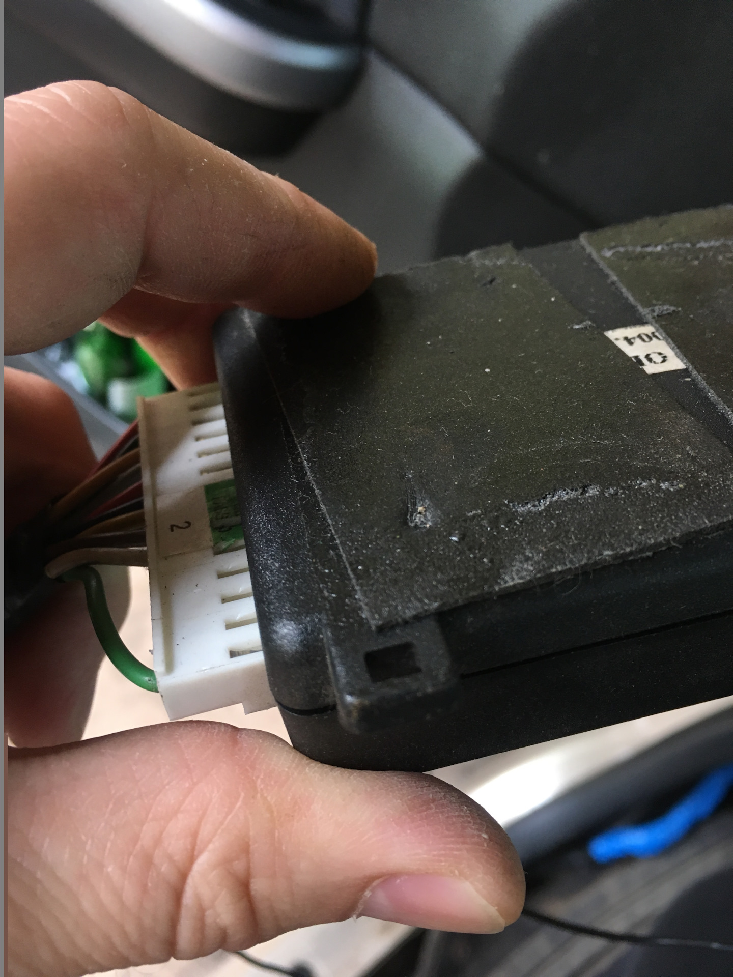

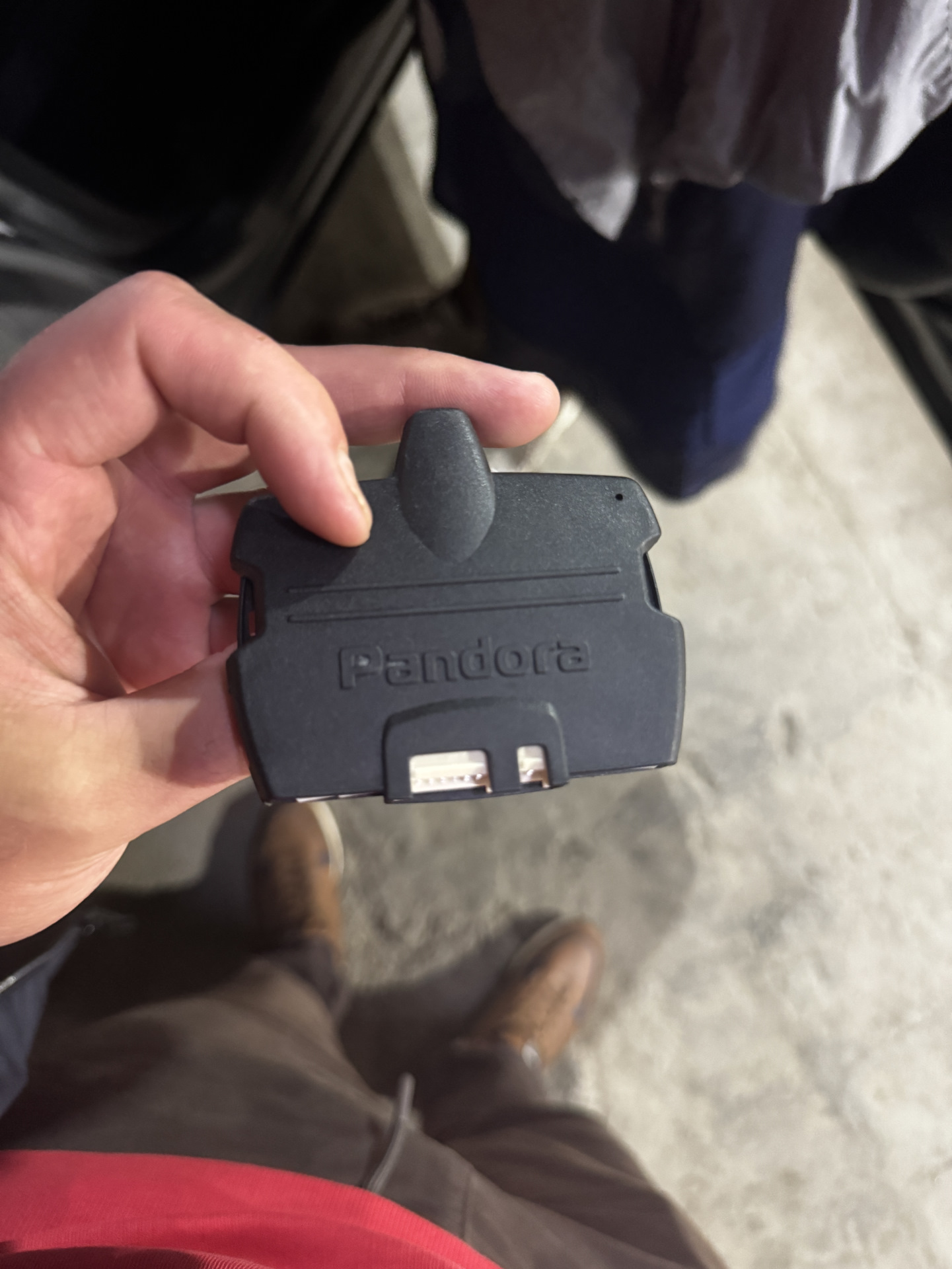

В итоге причина была вот в этом блоке управления кустарной сигналки, её вклеили прямо за панелью приборов так, что она (её пластиковое ухо) давила на штекер приборки и за годы вибрации растрескала пайку на контактах

Спасибо за подсказку где искать причину, в моем случае все немного проще. Причиной стала коробка от сигнализации Старлайн, который в аккурат давил зеленый штекер при каждой кочке и вибрации, в последствии усики отвечающие за контакт расширились и контакт пропадал. Эти усики штекера всего навсего заузил и вуаля все встало на круги своя!
Огромное спасибо, мой старший брат тоже пожаловался на такую ерунду. Прочитав ваши записи и др. понял что у Витар это проблема почти поголовная… по телефону сказал брату, чтоб он ударил по панели сверху, когда падают стрелки и в ответ он сказал что удар по понели вылечивает на какое то время эту проблему, но она возвращается опять. Вообщем стало понятно, что что то отходит, теряется контакт, и я решился разобрать эту панелку. В увеличителное стекло я увидел такие же круговые трещинки как у вас. Короче пропаял все контакты на плате, которые входят в штекер, и проблема навсегда ушла. За эту работу в сервисе просили 7т.р. а в итоге заняло около 1 часа времени и ни рубля не истратили…

Еще одно подтверждение что от нештатных сигналок больше проблем.
