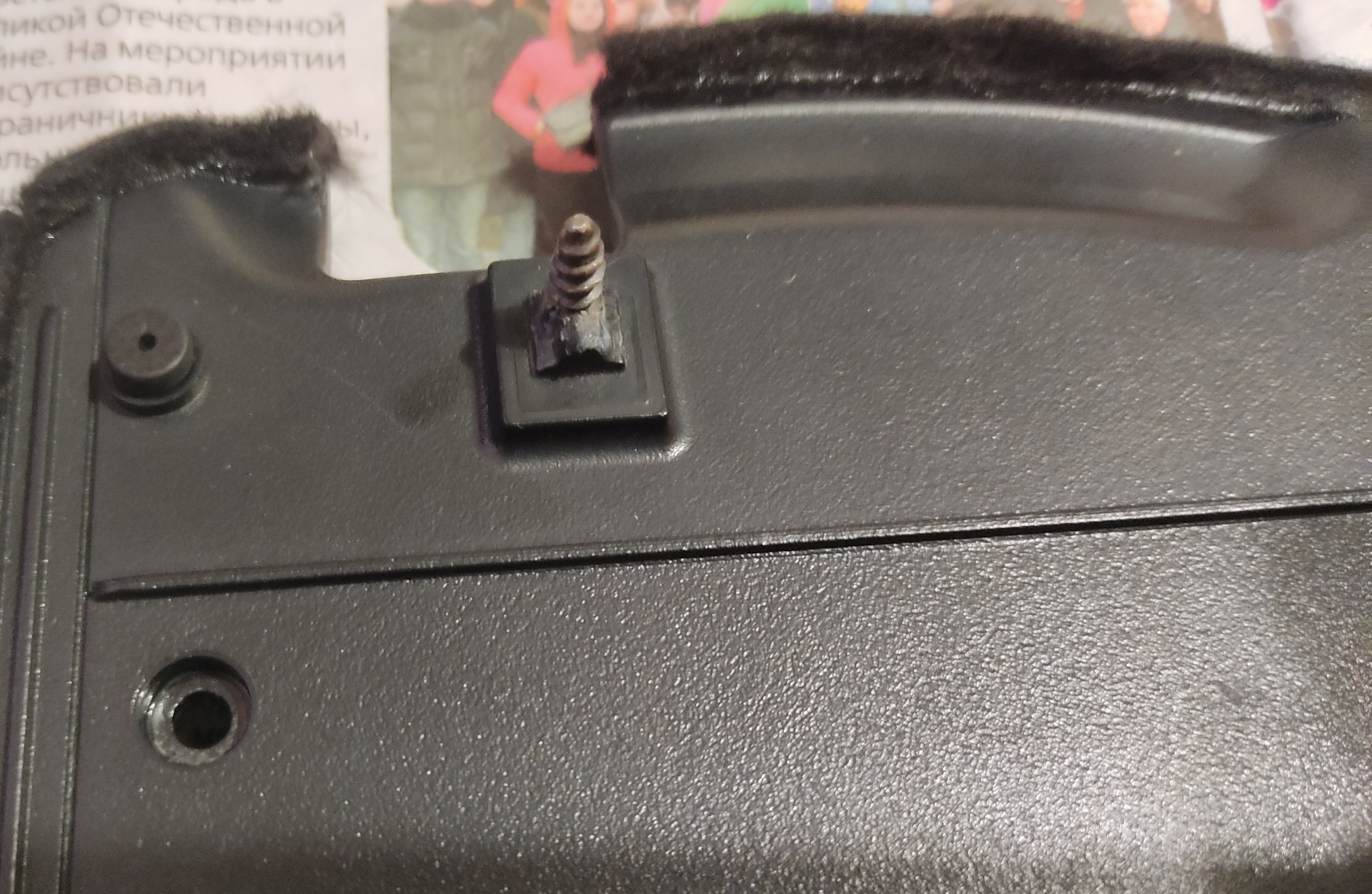

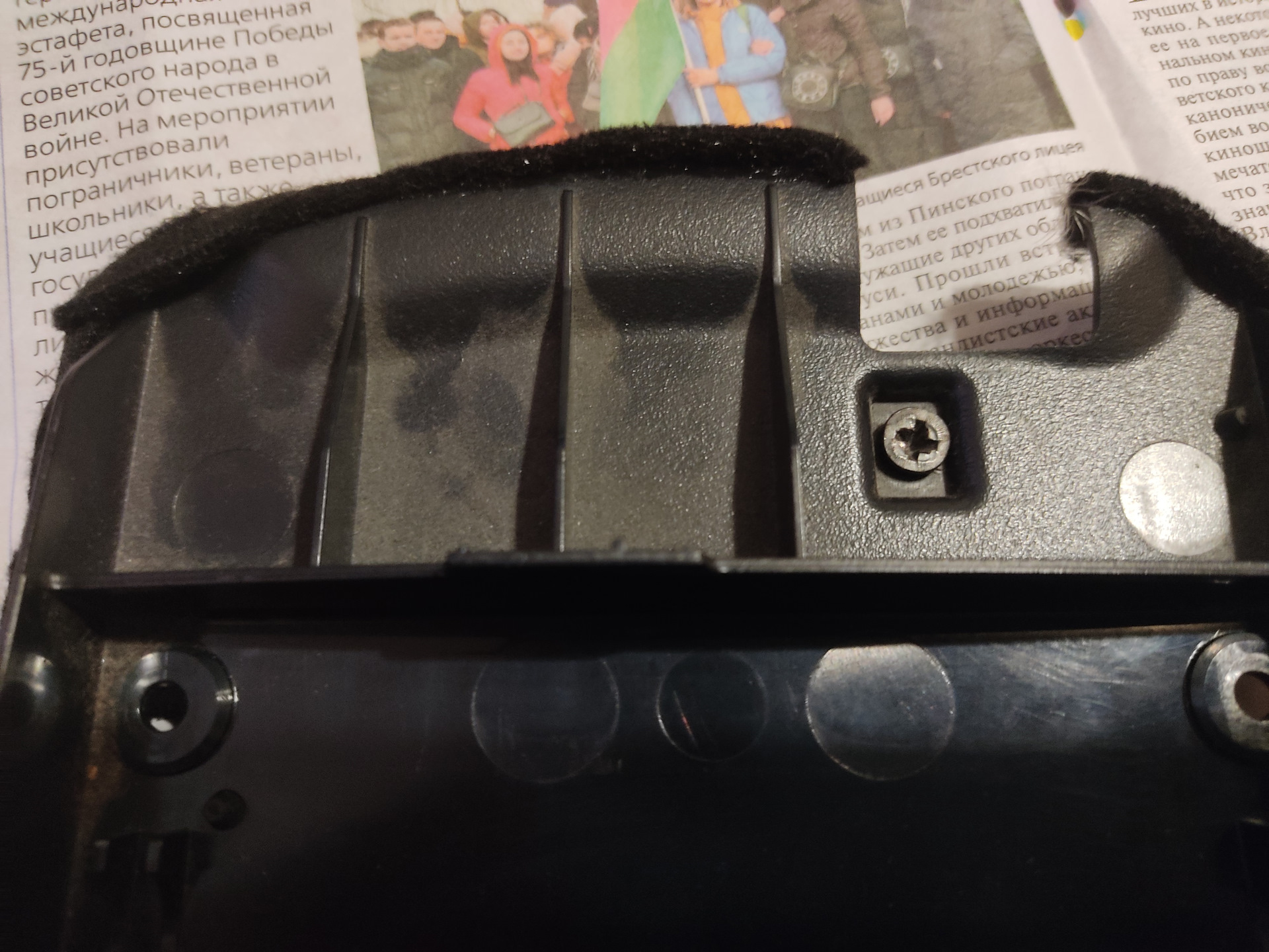

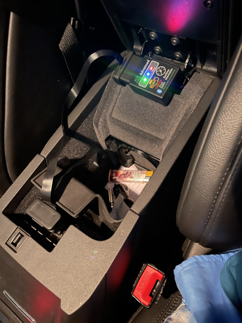

С поломанным фиксатором авто и покупалось, вместо него использовалась "доработка" предыдущего хозяина, да не эстетично, но функцию свою выполняла). Желание поменять было, но покупать б/у подлокотник или заказывать с али не сильно, ради этой мелочи, хотелось.

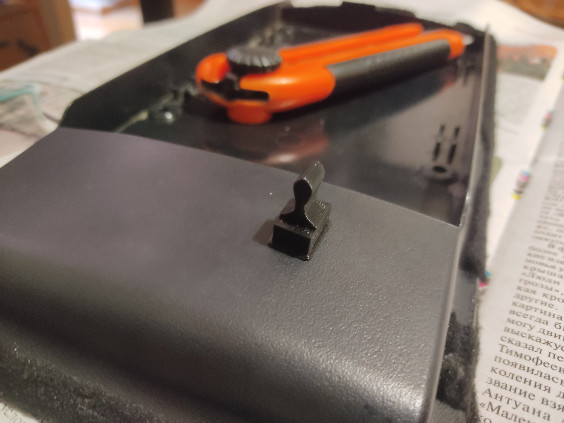

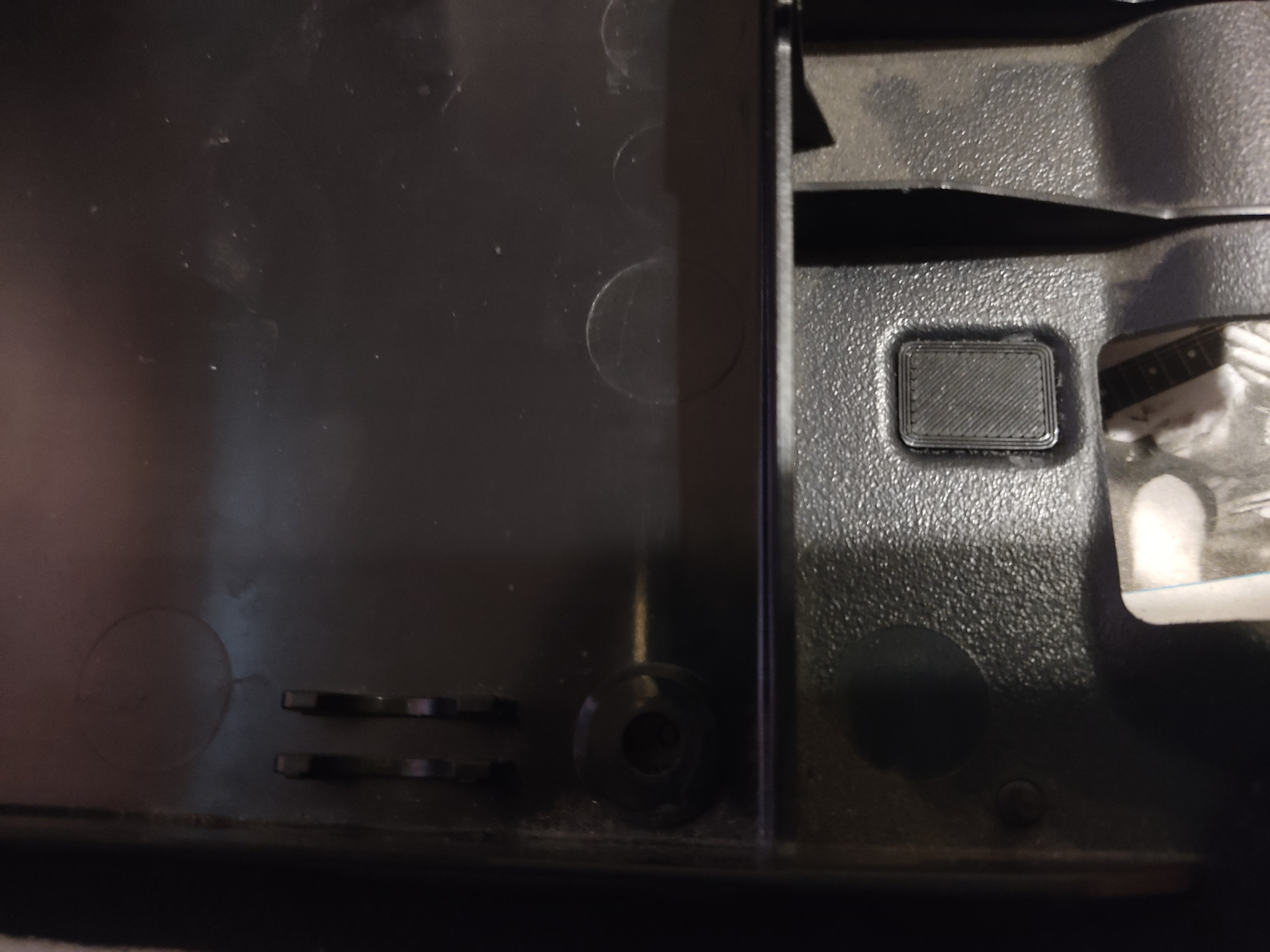

Отличное решение придумал Иван, в своей записи "3D Печать: Ремкомплект крышки подлокотника"

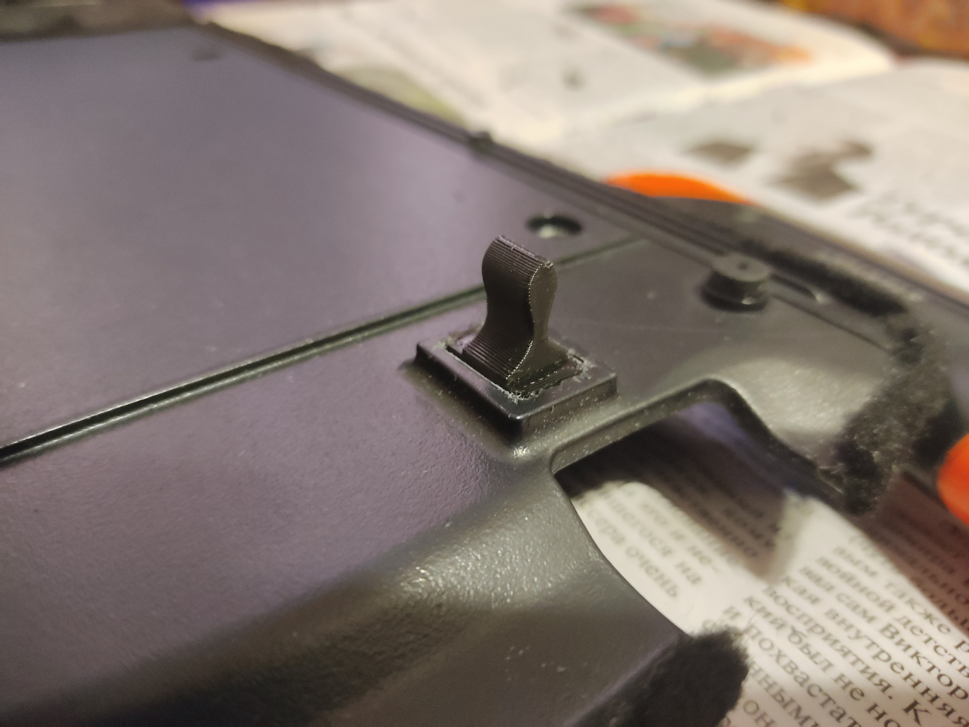

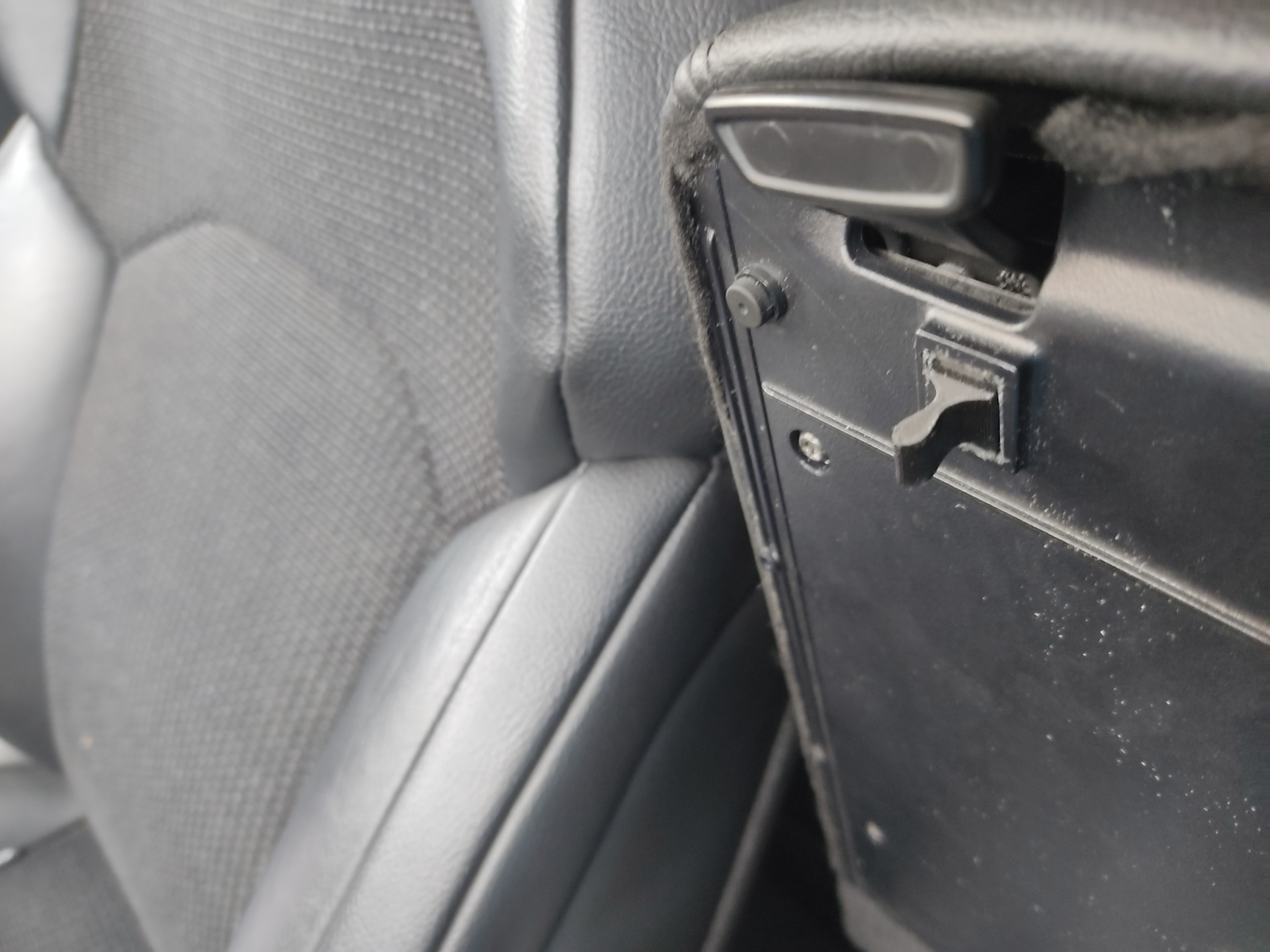

Оставалось лишь внедрить данную разработку себе, установка занимает около 20 минут, если пользоваться подручными средствами.
Ставим на авто, все отлично подходит.

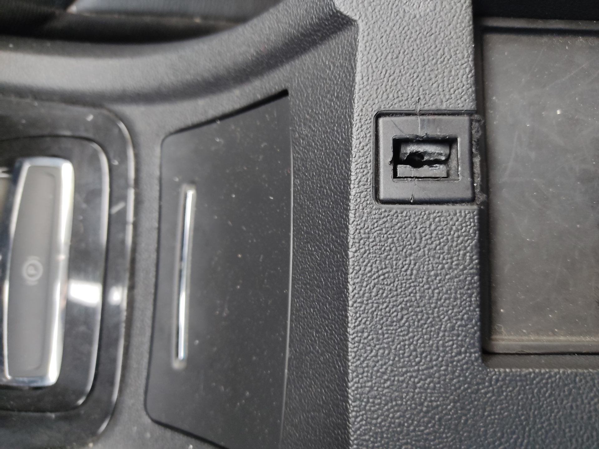

В моем случае ответная часть фиксатора повреждена использованием самореза, но свою функцию исполняет.
При желании ее можно заменить
Как говорится: мелочь, а приятно)

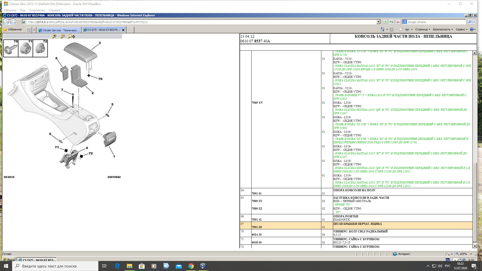

Подскажите как заменить ответную часть фиксатора?
не могу до него добраться
Не менял ее, по этому не подскажу

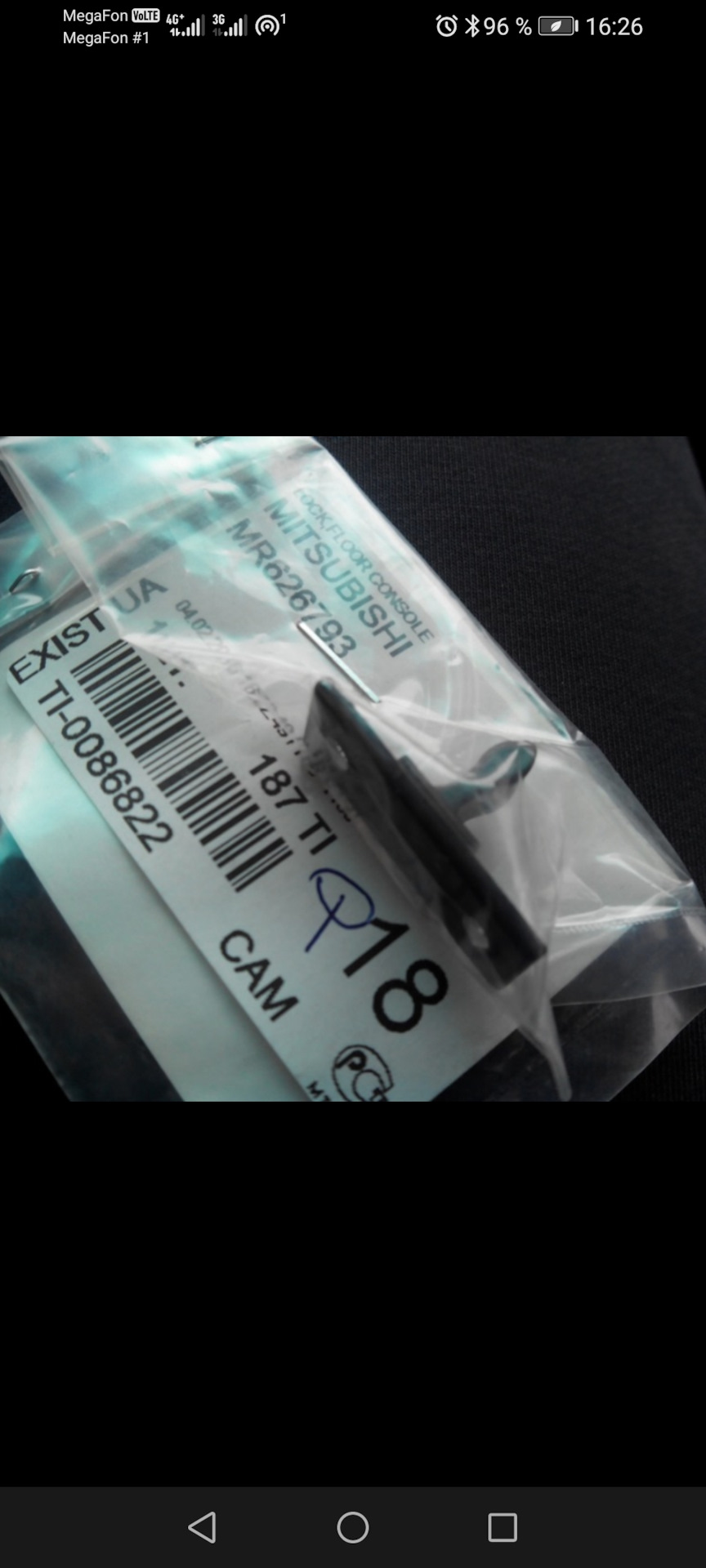

От мицубиши подходит.
да, еще — в качестве профилактики рекомендую всем проверить ось подлокотника не выскочила из креплений и у него нет дополнительного люфта влево-вправо (собственно именно по этой причине у меня и сломался фиксатор, ось вставляется со стороны пассажира, декоративная накладка, которая закрывает его… отщелкивается с небольшим усилием вверх)

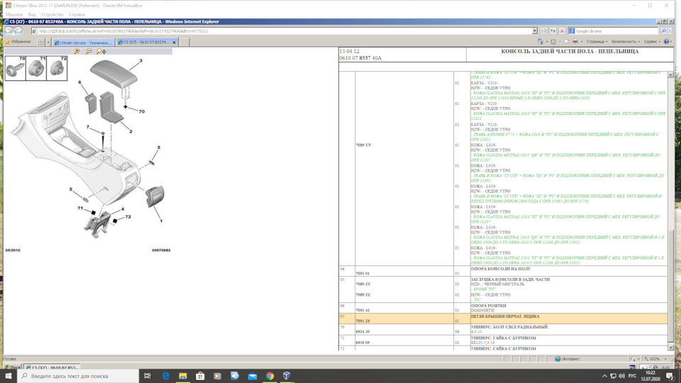

На фото не могу разглядеть номер ответной части, можете написать?)
7591z5
с телефона и у меня плохо видно, а с компа норм, хз почему так)
Магниты можно заколхозить. Фиксиравать будет хорошо и скрипеть будет нечему.
неодимовые квадраты уже на пути из Китая в синеокую
PavelGur
Рассматривал этот вариант, но лень делать было)
А разве это крепление скрипит, сам подлокотник да, но после того как проклеил маделином больше скрипов не замечал
