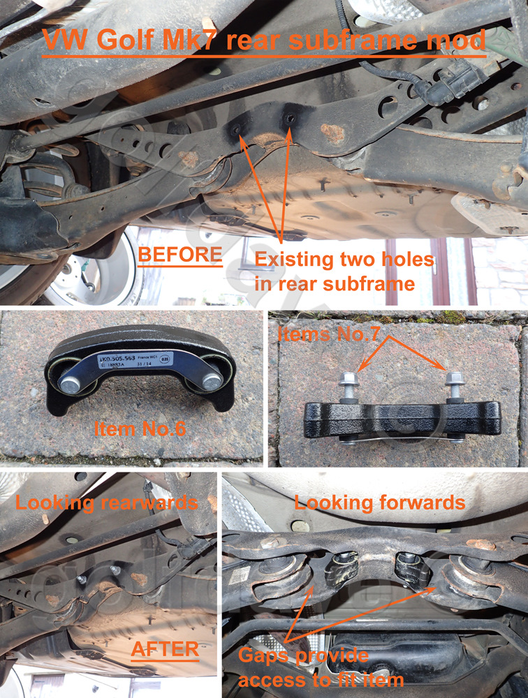

На англоязычном форуме нашел информацию, что для уменьшения шума ставят на задний подрамник демпфер а3, отверстия под крепление идентичны www.golfmk7.com/forums/in…di-a3-saloon-2013.369369/
forums.vwvortex.com/showt…/topics/6982237?page=1650
Может уже кто-то ставил? Что думаете?
Если кто-то будет на ТО в ближайшее время сфоткайте то место подрамника и замеряйте расстояние между дырками

я себе поставил такой машина жопой перестала вилять в поворотах и по прямой лучше идёт
не вижк связи между той штукой и поведением авто в поворотах
жопу меньше закидывает так как нету паразитных смешений рычагов задних
На Экзисте 6500, он что из золота? Знать бы его вес, самому можно сделать
800-1000 гр
700гр :)
вот еще www.drive2.ru/b/469972227593339779/
www.drive2.ru/b/502837179903378068/

Объясните для чего он?
Для уменьшения шума и вибраций от дороги

я тоже буду, но нужно на всякий случай глянуть на подрамник есть ли там дырки, в европе на гти ставят
Кстати да) на од уже узнал по стоимости-100$. Если если самому поискать запчасти, то в 60 можно вложиться

У меня сделана шумка в машине, и установил этот демпфер
Ну я хз мужики, я ничего не почувствовал совсем…
Возможно если его снять — замечу его отсутствие, но хз
Отверстия у всех есть
Встаёт за 2 минуты
какой номер запчасти?
1K0505563

возможно из-за того что шумка уже была ничего не почувствовал, так как уже шумов не было
