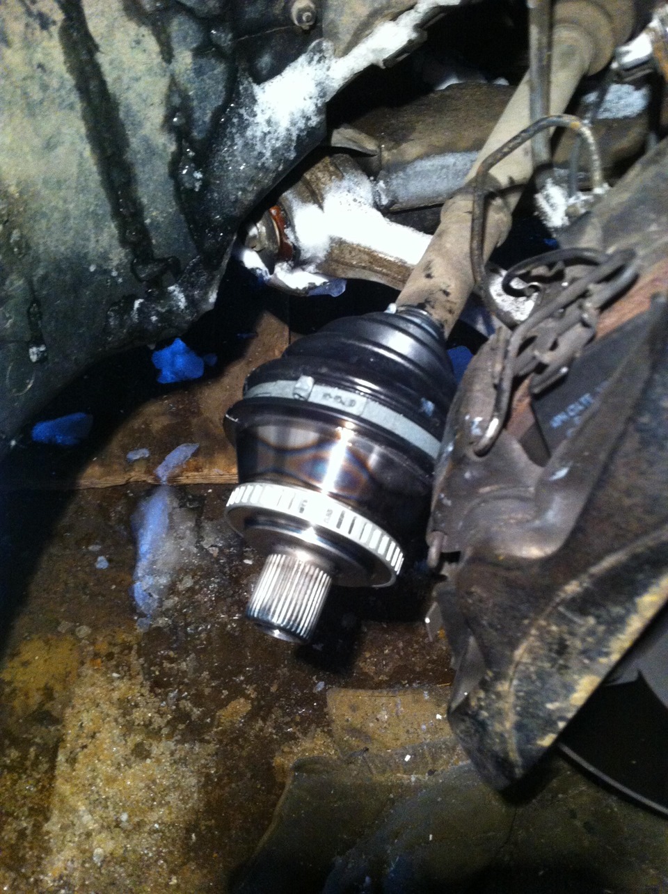

Здравствуйте!

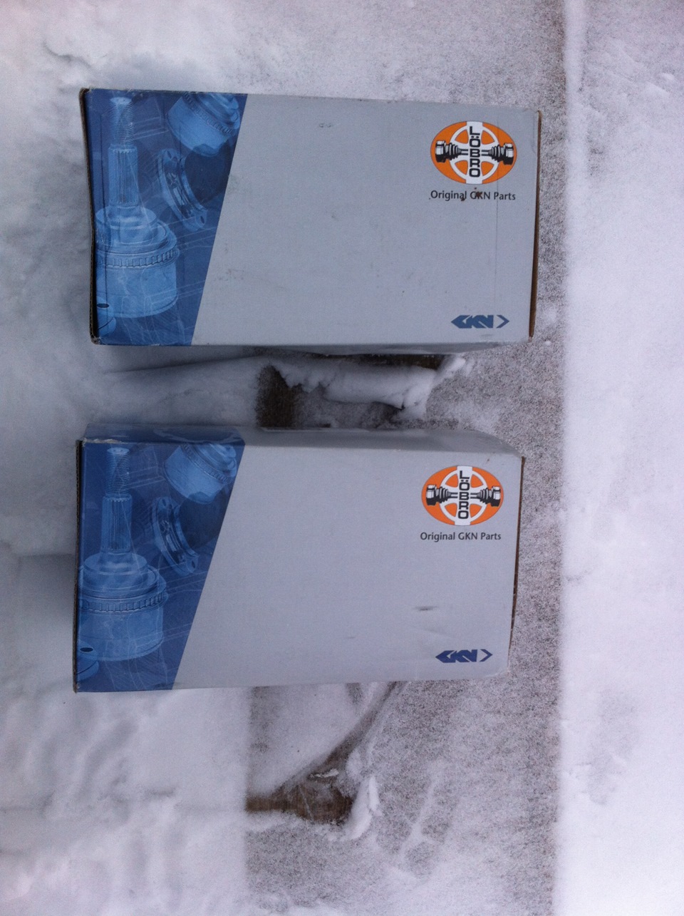

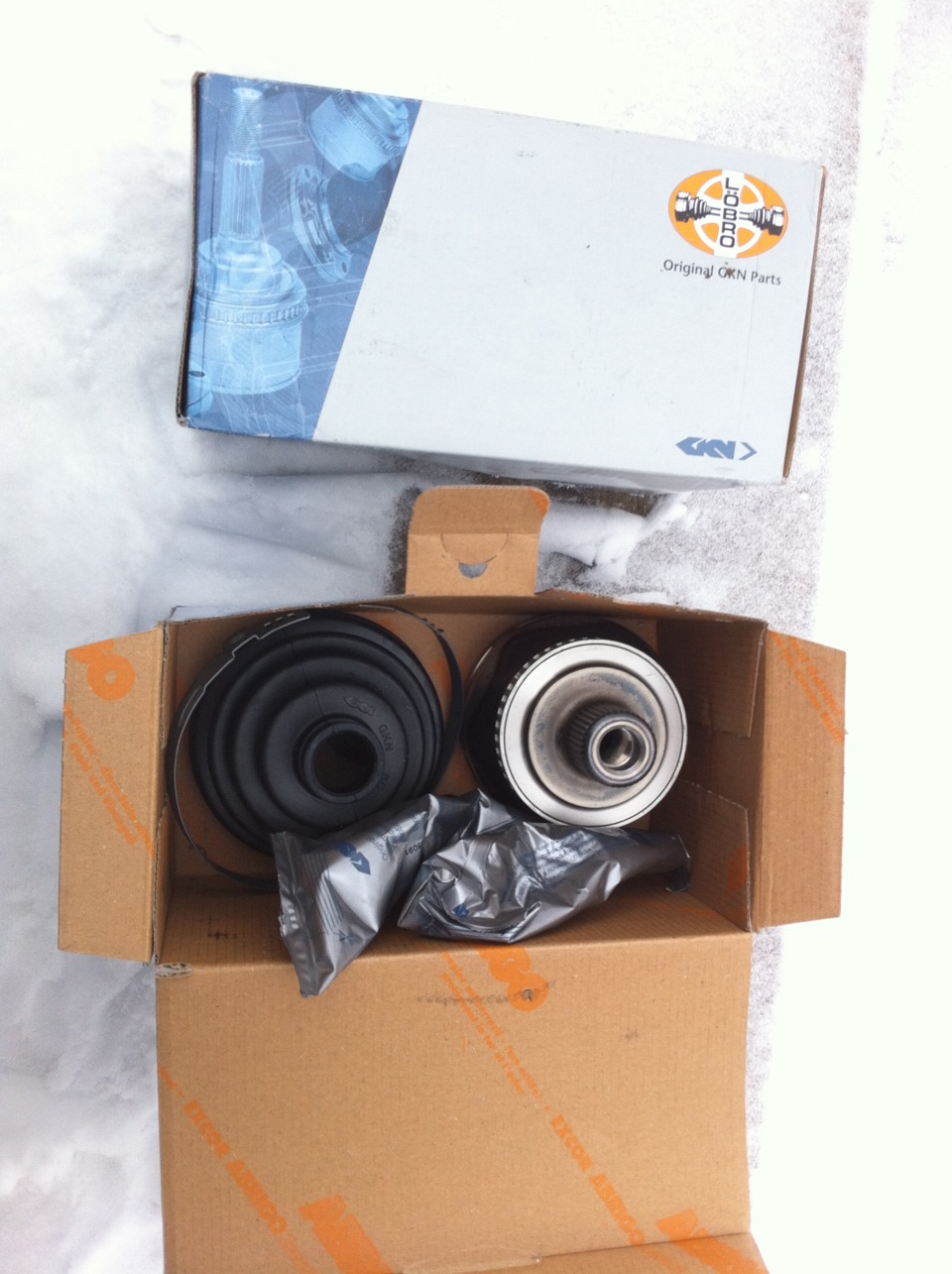

Захрустел у меня правый передний наружный шрус перед НГ, на котором летом рвался пыльник! Видимо все таки его время пришло! Слева тоже решил заменить наружный шрус т.к он начал немного постукивать на мелких неровностях. Сейчас на улице потеплело и я решил их заменить. Шарниры взял фирмы Loebro, причем мне удалось взять один по старой цене, а второй уже по новой с разницей в 600 руб))
Процесс замены занял немного времени, навыки после замены пыльников остались и процесс прошел быстрее чем в первый раз! В этот раз мне даже не пришлось сбивать шарниры, я их вывел в сторону и выдавил болтом! Инженерам несомненно плюс за конструкцию!

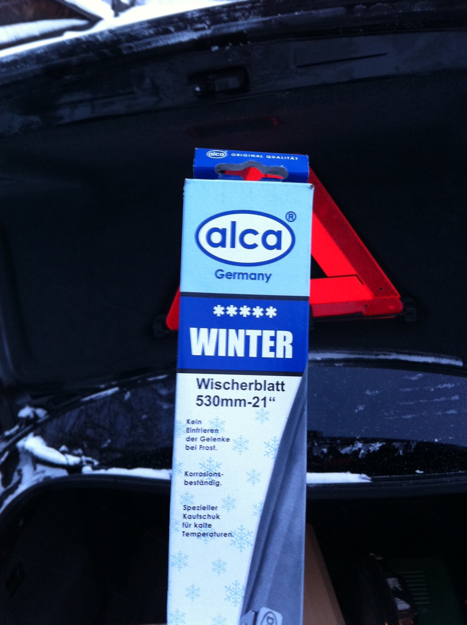

Перед Новым Годом, по радио часто слышал рекламу Зимних «дворников», приезжайте, покупайте не пожалеете. Думаю дай попробую, мои безкаркасники вдимо отслужили свой срок, обмерзали и плохо терли оставляя следы на стекле которые по трассе тут же замерзали и мешали обзору. Заехал в магазин проконсультировался порекомендовали вот такие
Что скажу: конечно преимущества есть, на них не замерзает лед и его не надо выковыривать из пазов которые вообще отсутствуют, резина на них помягче, не так дубеет в холод, но очищают они не намного лучше новых обычных щеток. Мои Бош, которые я ставил в прошлуюосень, первую зиму терли не намного хуже. В общем выбор за вами!
