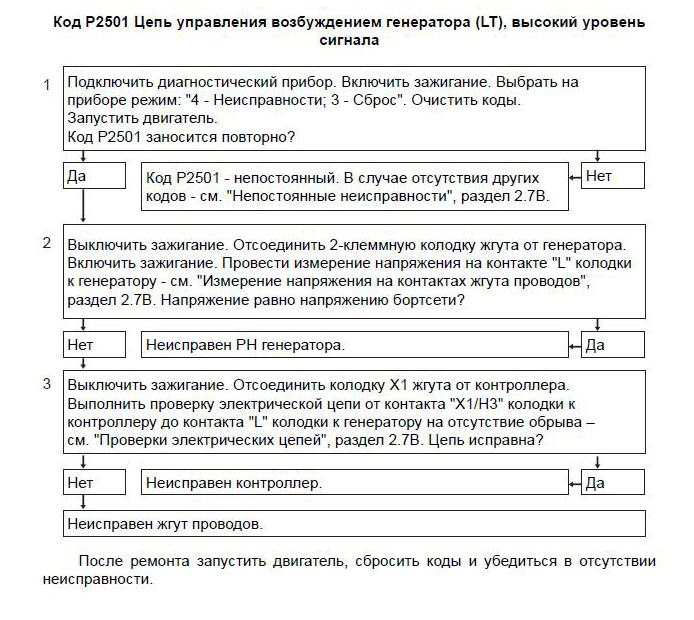

Доброго времени суток!
Начала вылазит ошибка Р2501, но когда заведешь лампочка зарядки гаснет на приборке, как и положено. Ошибку сбрасывал, но она остаётся. Заряд показывает 14-14,2 когда заводишь, с кондиционером 13,6-13,8 Прочитал, что может быть регулятора напряжения, а вот он это или нет
надо выяснять. Нужен совет, может где-то в другом месте проблема, кто нибудь сталкивался?
Всем спасибо.
