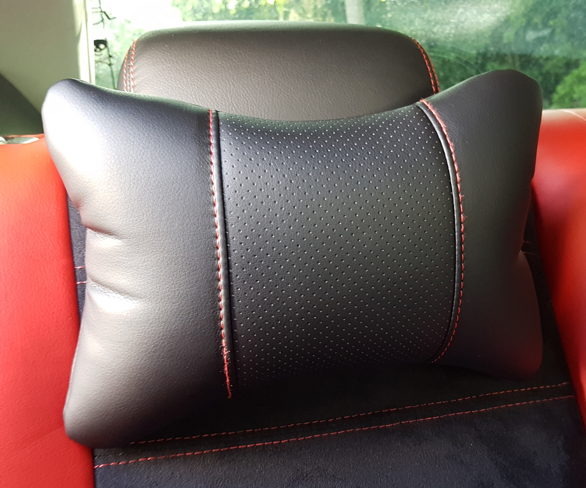

Но девичий голос в трубке был неумолим и теперь у нас есть ещё одна подушечка под голову.

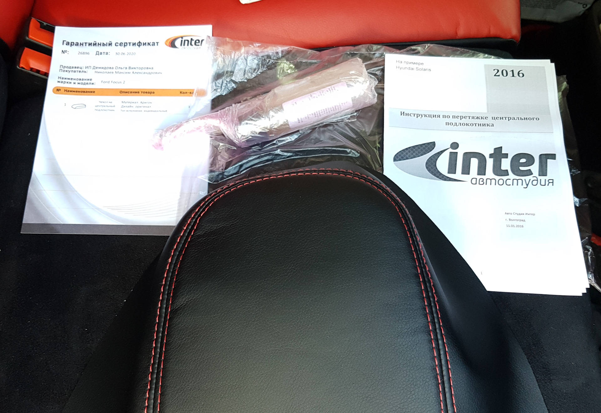

Все подарки были отправлены второго июля, а уже четвёртого, благодаря компании СДЕК, доставлены к нам.
Всё было прекрасно упаковано и доехало в целости и сохранности.
В коробке, кроме чехла и подушки, обнаружился клей, кисточка, инструкция по установке и гарантийный сертификат.

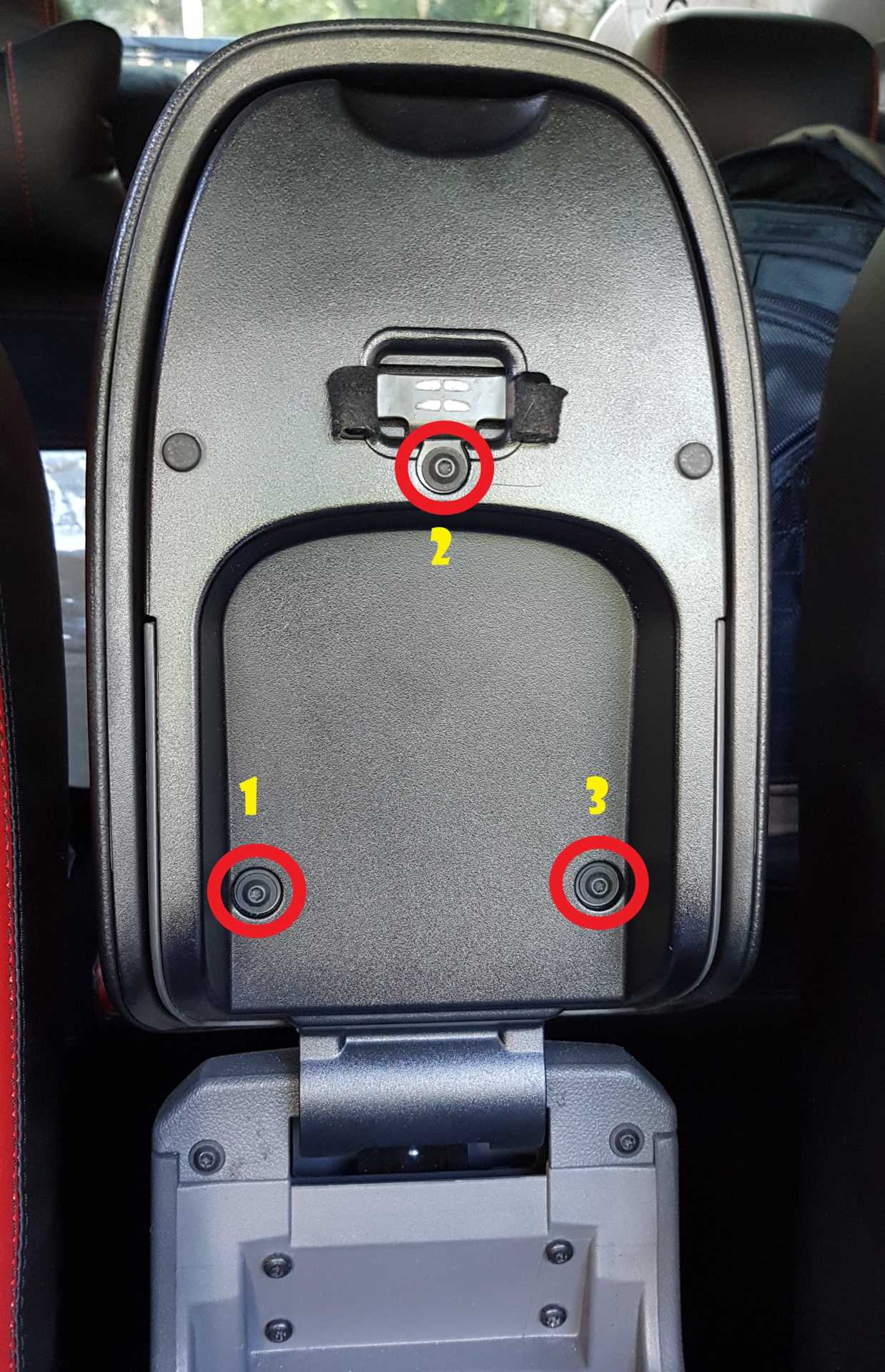

При помощи головки torx t20, подлокотник снялся легко.
Откручиваем три винта,

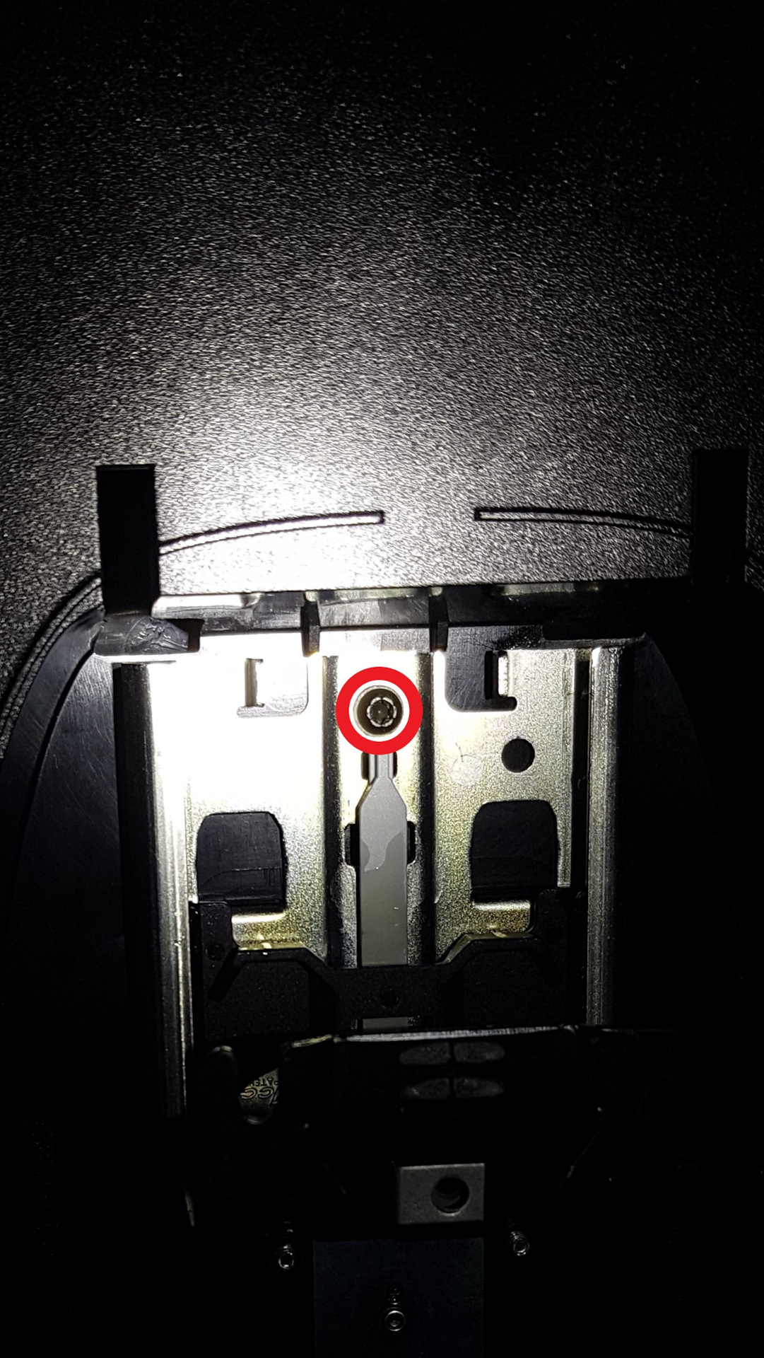

выдвигаем подлокотник в перёд (в поднятом положении- вверх 😉), откручиваем от салазки ещё один винт
и снимаем крышку подлокотника с направляющих.

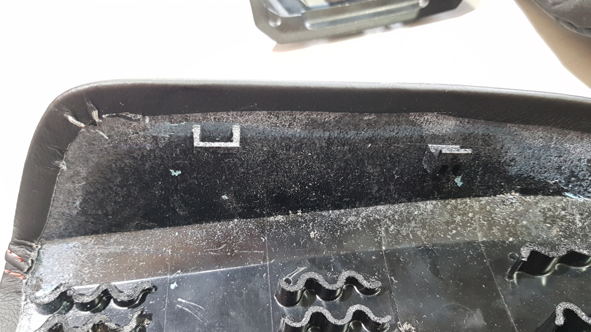

Повертев в руках крышку, я впал в ступор. Мне показалось, что крышка неразборная.
Своё предположение я решил перепроверить, задав вопрос в сообщество, где клубни подтвердил мои опасения.
Эх, была ни была!

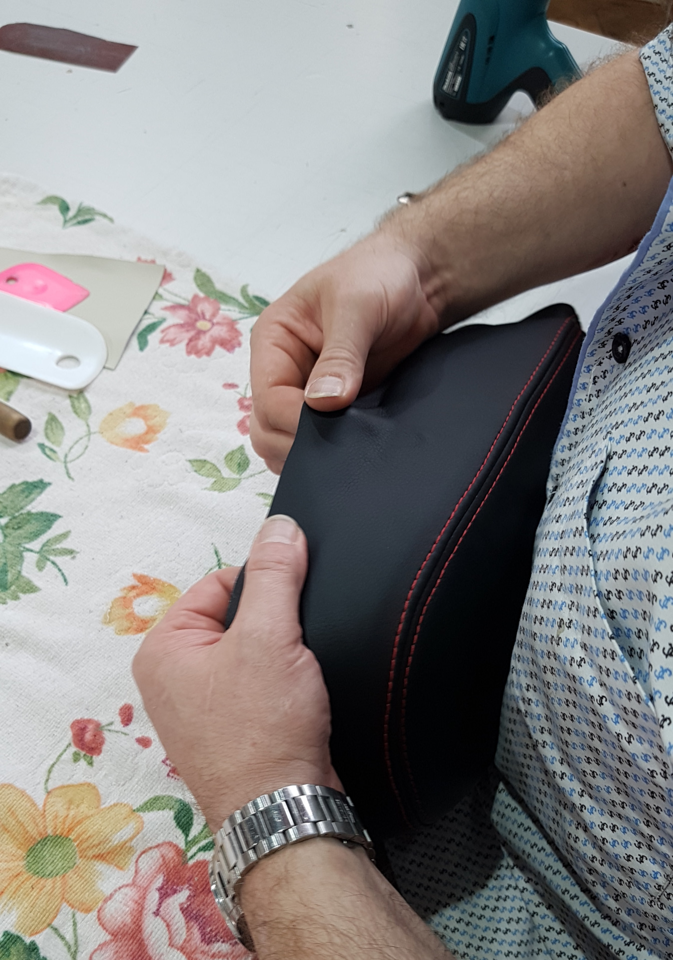

Процесс разделения двух половин крышки — зрелище не для слабонервных!
Увидев, как друг, к которому я обратился за помощью, взял в руки стамеску и молоток, я начал вспоминать территориальное расположение знакомых мне фордовских разборок и, если бы я не доверял ему, как себе, на том этапе, я бы отказался от перетяжки.

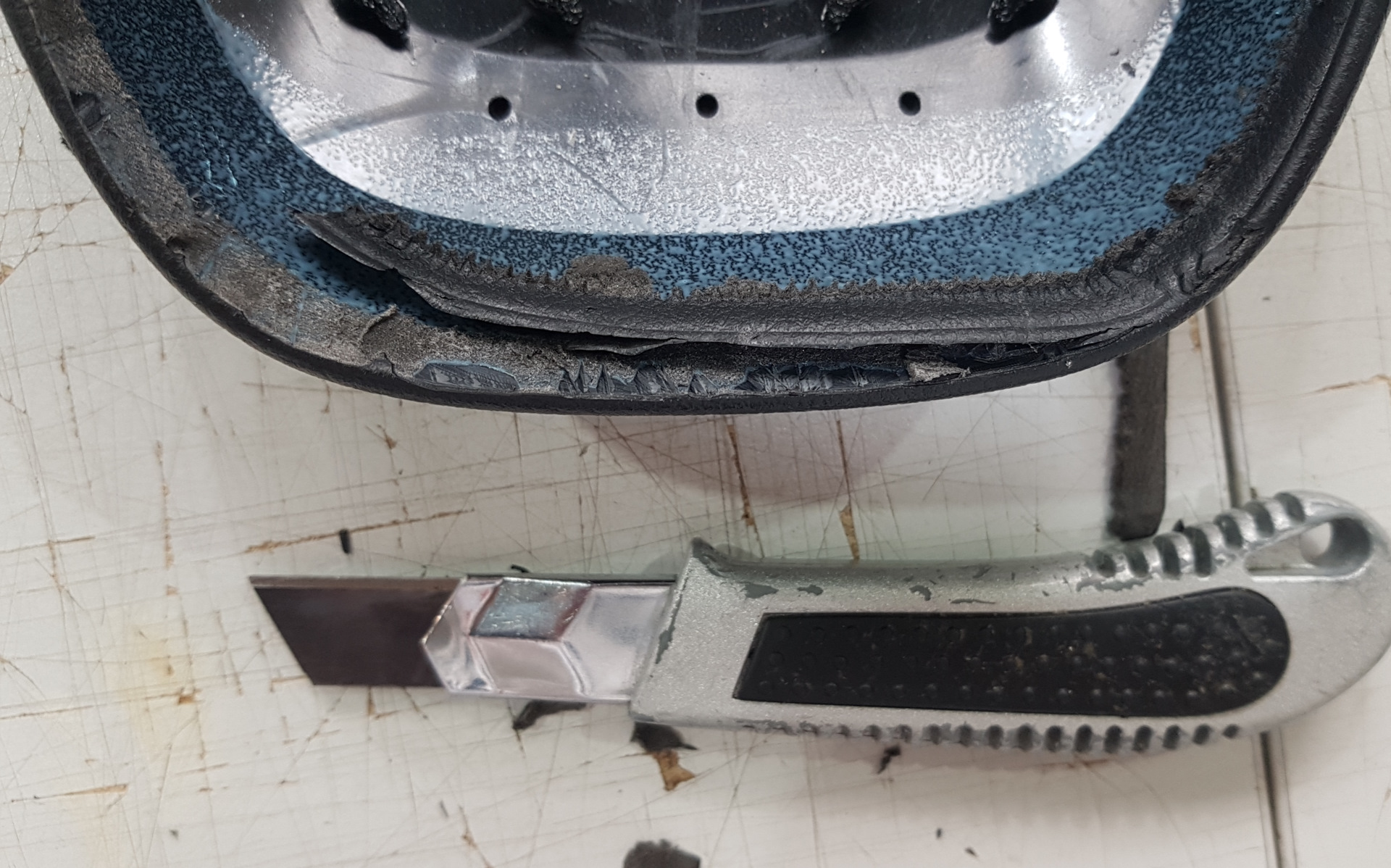

Да, друзья, иного выхода, кроме как ломать, нет. Никакой фен не поможет, а полотном ножовки по металлу подлезть можно не везде.
Используя хитрые приспособления, инструмент и могучий русский мат, минут за 10 он отделил две части крышки друг от друга. Благо, в процессе отделения, начальное количество частей осталось неизменным.

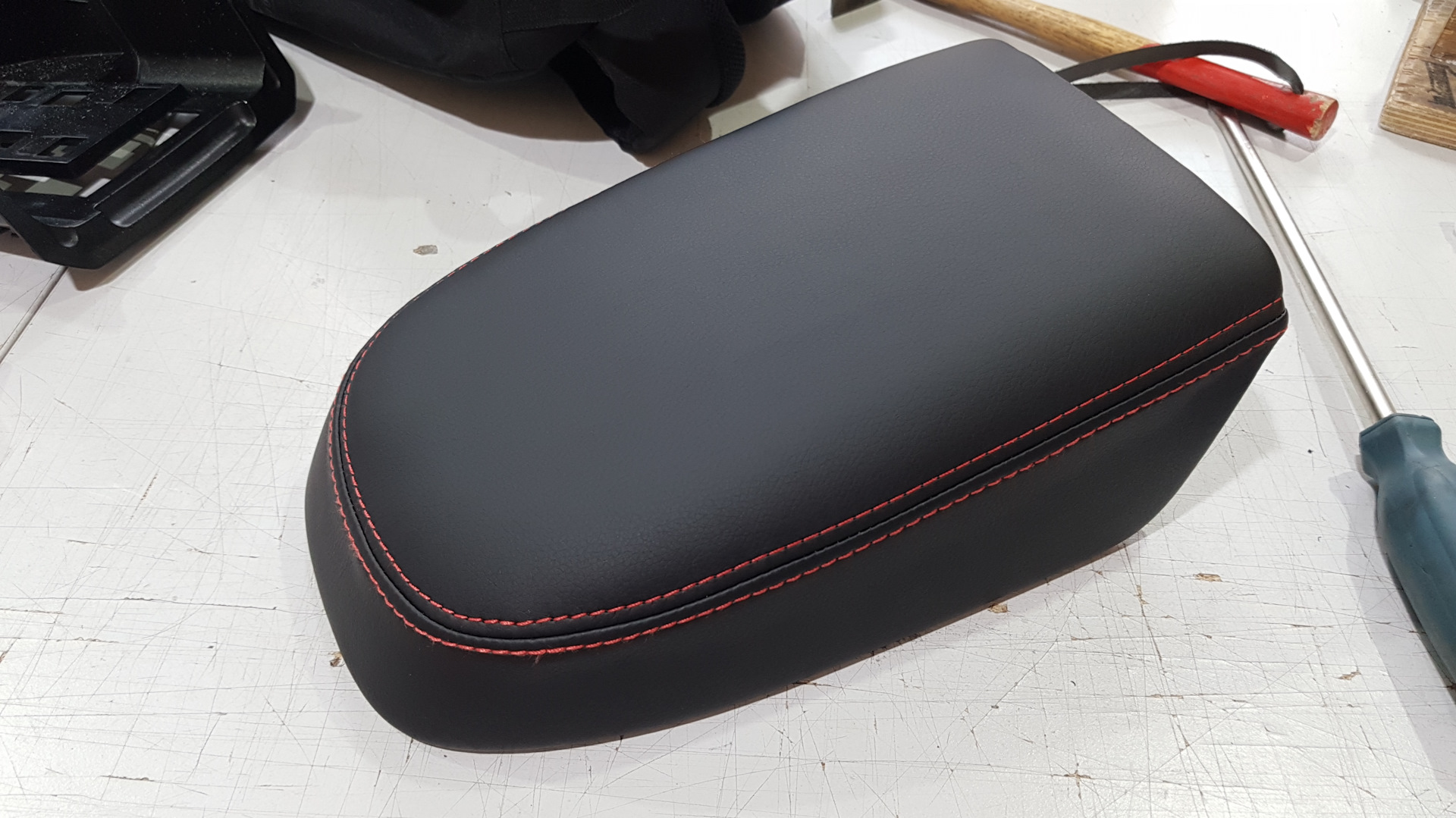

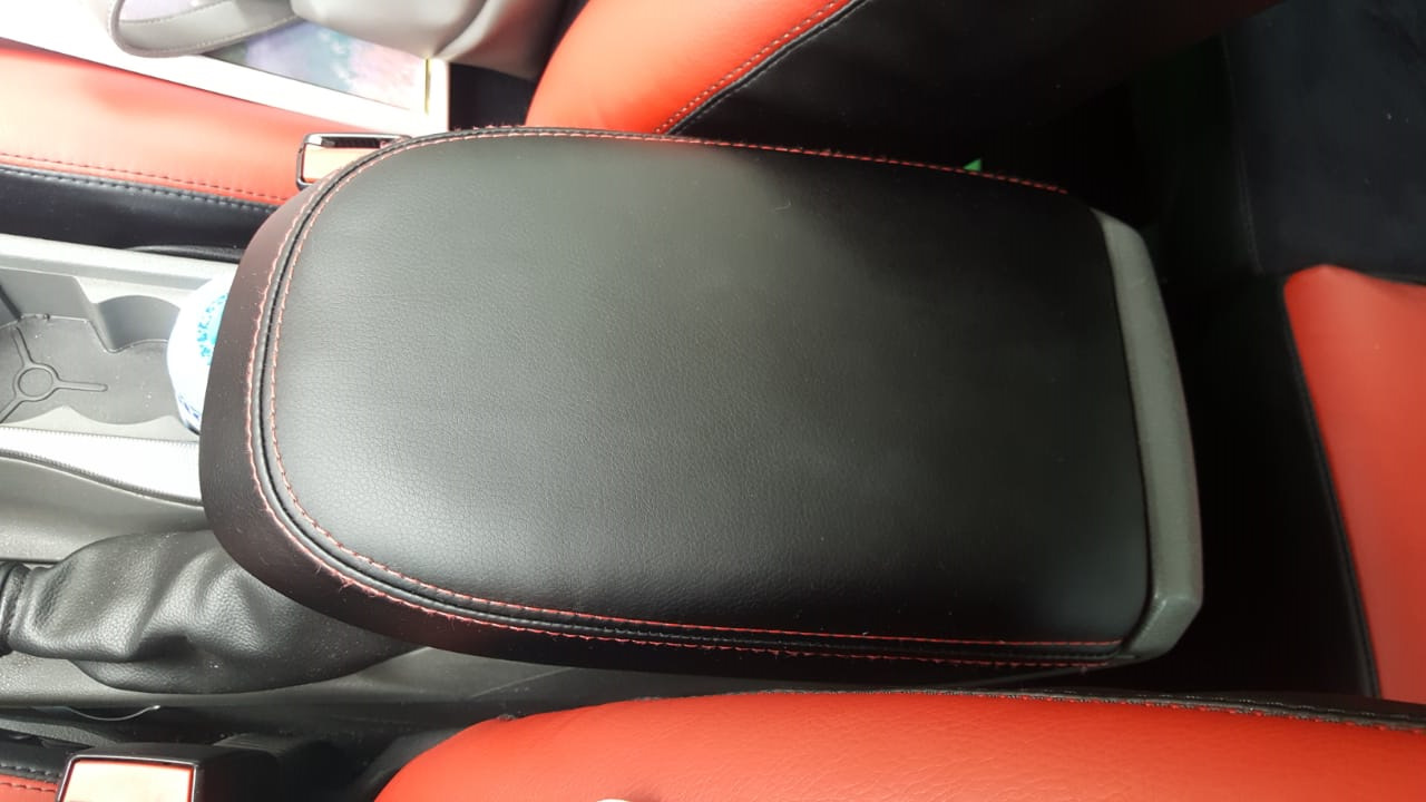

Далее, по порядку было выполнено:

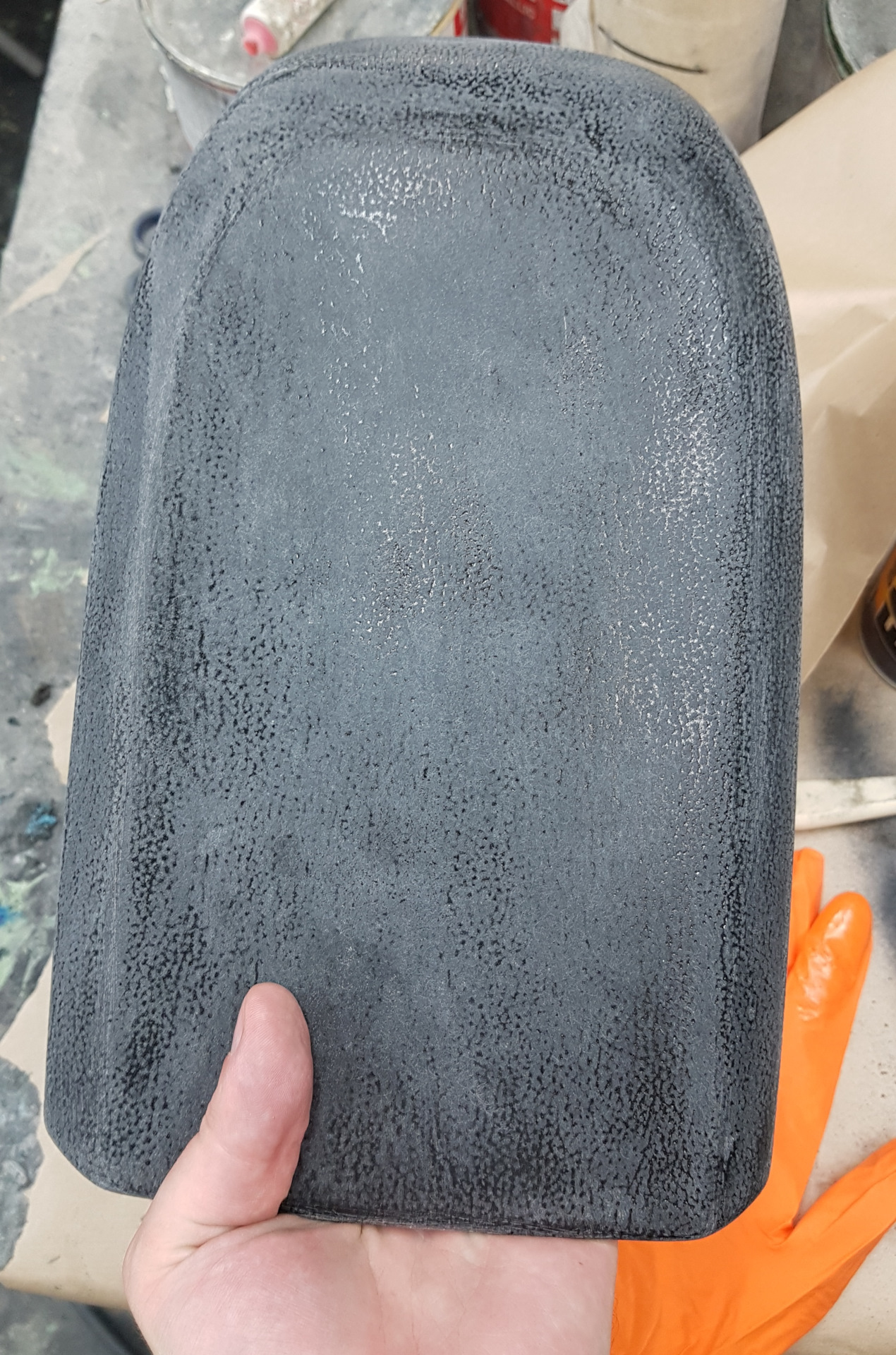

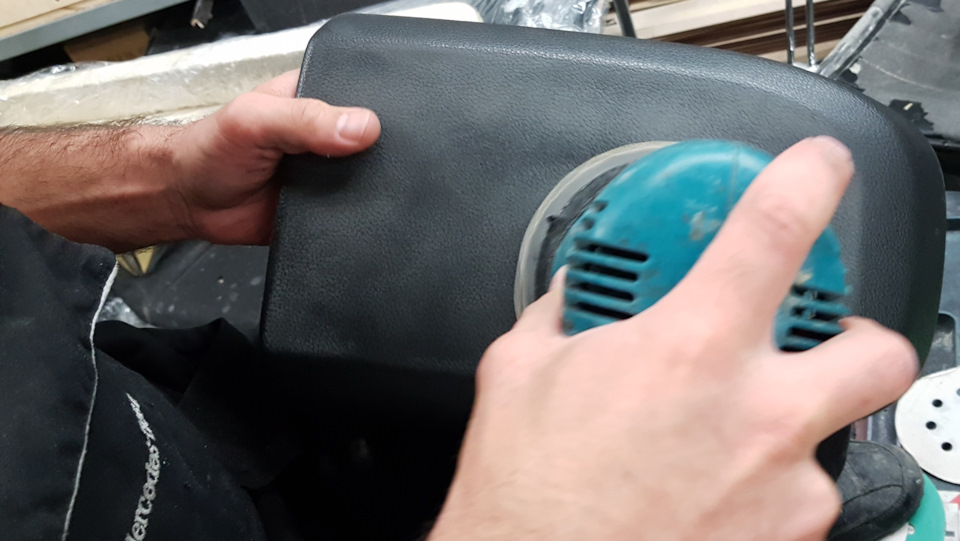

🚗 С внутренней стороны верхней части крышки подлокотника полностью срезан подогнутый внутрь заводской винил, чтобы уменьшить будущую толщину стенки.

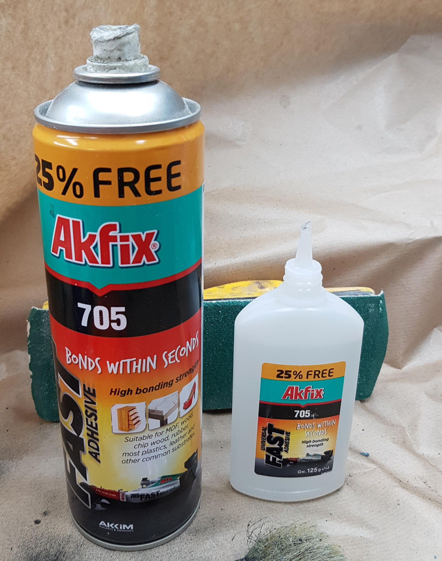

🚗 Внешняя поверхность матирована и покрыта двухкомпонентным клеем.
🚗 После полного высыхания, клеевой слой выровнен и также матирован.

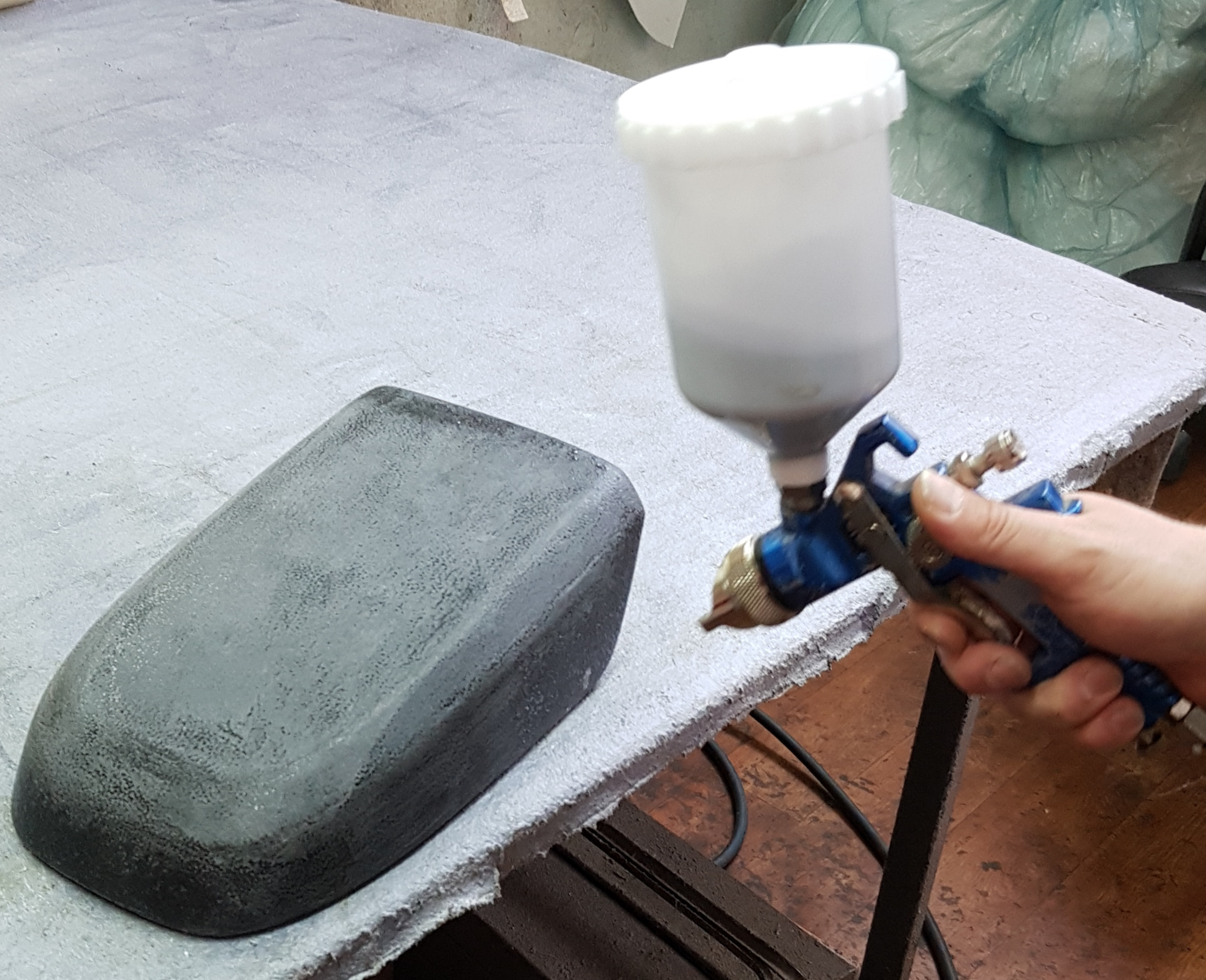

🚗 На склеиваемые части (подготовленная крышка подлокотника и изделие As-inter) был, из пульверизатора, нанесён клей, который, после высыхания, работает от нагрева феном. На сколько я понимаю, это тот же клей, баночку которого мне прислали специалисты AS-Inter.
🚗 Далее, золотыми руками кожных дел мастера, оба изделия были соединены в одно целое. (С Вашего позволения, я не стану перепечатывать сюда его комментарии 😂).
🚗 Излишки подогнутого вовнутрь материала, после приклеивания, также, были нещадно удалены, при помощи ножа.
🚗 Кстати, по бокам от отсрочки, сделан небольшой неприклеенный отступ, чтобы шов не образовывал бугорок и не выделялся.
В таком виде, крышка была оставлена на ночь отдыхать. Это не часть сложного технологического процесса, а просто закончился рабочий день.
На следующий день обе части подлокотника воссоединились. Использовался для этого тот же самый двухкомпонентный клей.
После финальной сборки, чехол подлокотника, через влажную тряпку, был проглажен утюгом, а затем, обработан кондиционером Meguiar's® Gold Class™ Leather Conditioner (G18616).
Перед установкой крышки подлокотника на своё законное место, салазки механизма выдвижения были смазаны адгезионной смазкой, так как заводская, за прошедшие десять лет, перестала работать.

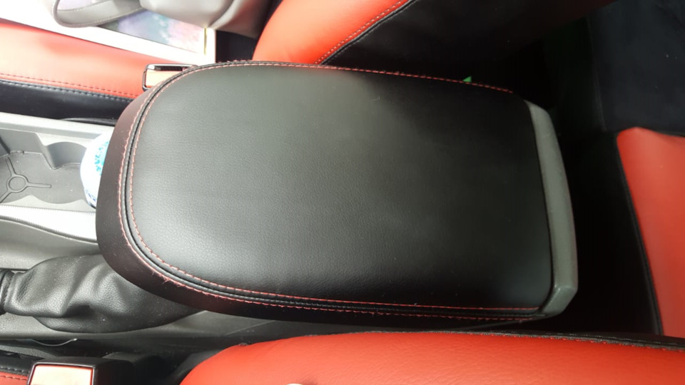

Обратная сборка также проста:
Ставим крышку в направляющие;
Притягиваем одним винтом к салазкам;
Ставим нижнюю облицовку;
Закручиваем три винта;
Всё.
