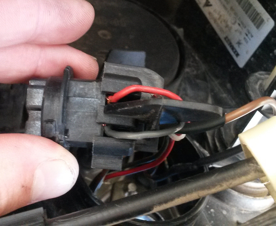

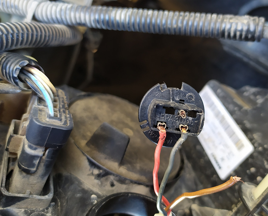

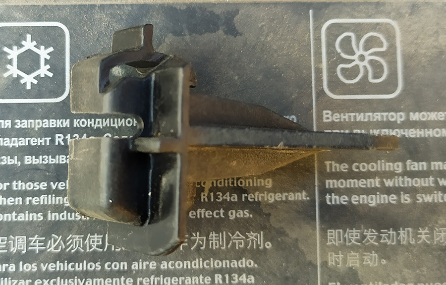

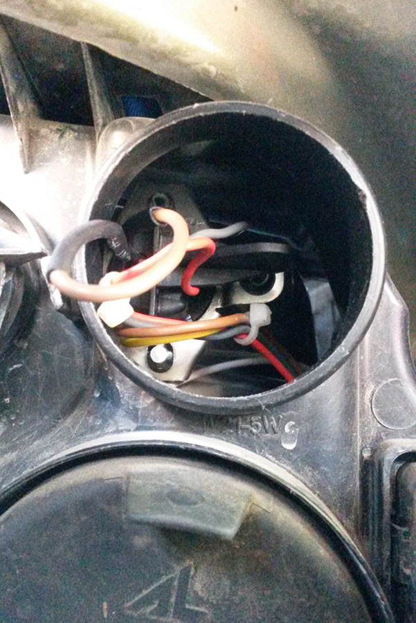

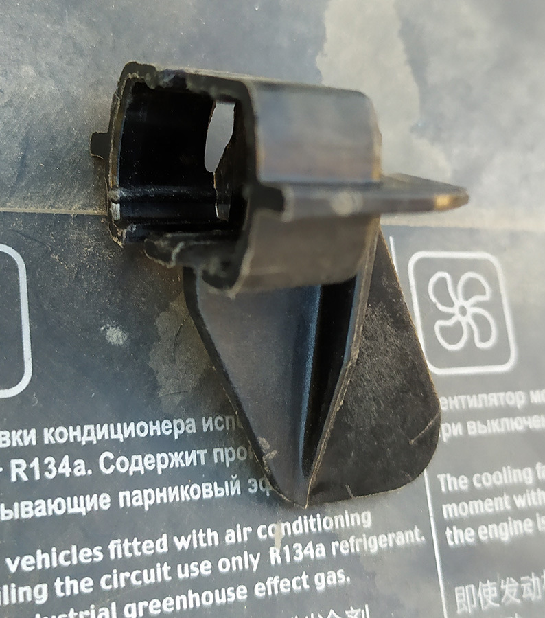

Думал, что поломал флажок. На самом деле он просто слетел.

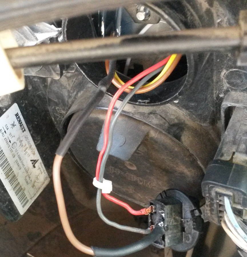

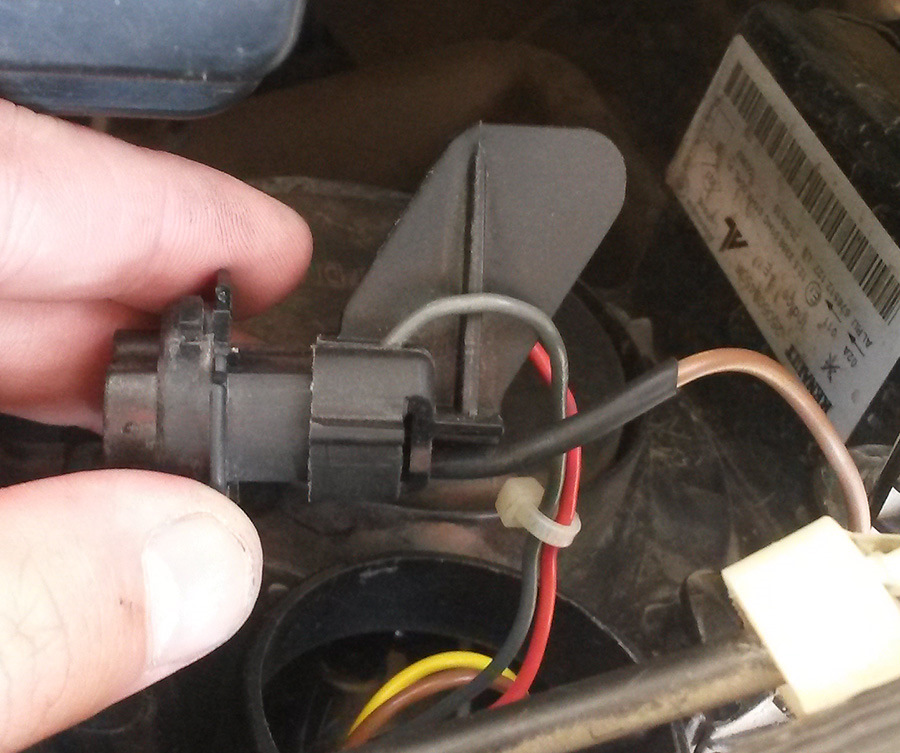

Но при этом цоколь на месте остался и был установлен не правильно. Вытащили плоскогубцами и порвали многожилку.
Провод короткий. Пришлось напаять 0,75мм провод и уложить в термоусадку.

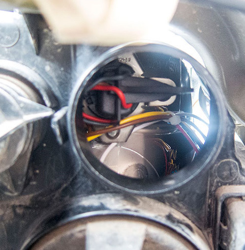

На сандере с украины флажка на цоколе нет — www.drive2.ru/l/480254585458393362/

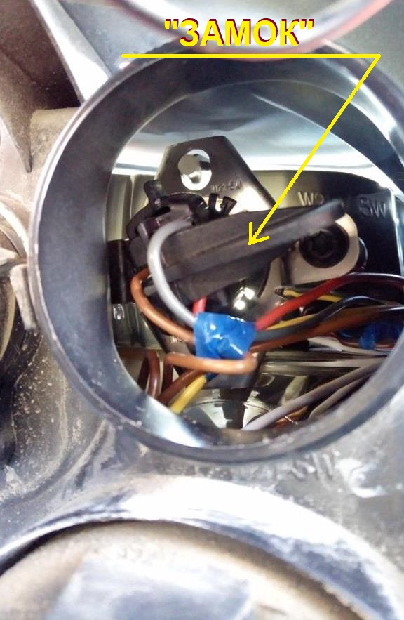

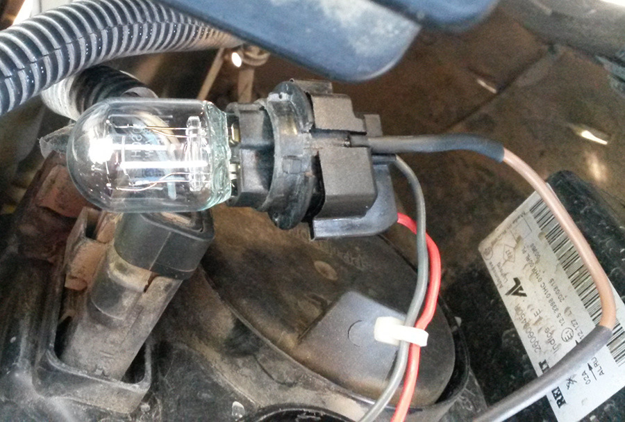

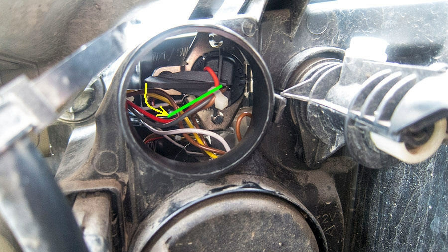

Устанавливаем флажок на место
Спасибо Александру Prokat30 за графическое оформление установки цоколя на место — www.drive2.ru/l/561079410338303467/
В общем установил с первого раза)
Вроде и в том году правильно устанавливал, но видать под другим углом, раз застрял цоколь.

Добрый день. Каким образом сращивали оторванный провод от контакта? Как контакт вынимается?
У меня патрон ДХО поломался от постоянной замены ламп. Нашел альтернативу. Заменил на патрон ДХО от Лады Гранты. Вместо флажка использую прилагаемый к патрону штекерный разъем.
Как смогли поставить патрон от гранты? Я пробовал не получилось
Слетели флажки… оба! Спасибо автору — также подумал, что сломались напрочь… Вопрос — как достать злополучный патрон?((( Плоскогубцы не захватывают, а проводку я повредить не планирую…
Хорошо, что всё хорошо разрешилось… А так — действительно…не могли инженеры что-нибудь по проще придумать?.. :)
как показала практика, снимается то он легко) а вот в обратном направлении) главное не применять силу, как я понимаю)
Похоже и у меня слетел флажок. А то я не знал где найти его купить. Благодарю за информацию!
Купить если только на разборках. Артикул флажка никто не знает
А мне кажется, что я с обоих сторон открывал поворотом вверх. Может ошибаюсь. Не могли попроще что-нибудь придумать, типа как с ближним светом, просто надавил и защёлкнулись…
Нет. В правой фаре как на схеме. www.drive2.ru/l/527372781877200280/
Понял, Руслан. Значит чтобы посадить в паз — ставим часов на 8 и крутим до 10-ти?
Да, верно. До девяти)
До обеда)))
