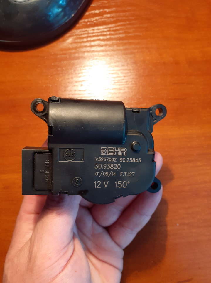

В начале зимы 2019/2020 стал внятно ощущать проблемы в работе климатической установки, температура воздуха выходящая из дефлекторов явно не соответствовала параметрам установленным на климатронике, т.е. в положении +18 мог валить кипяток, или в положении HI шел холодный воздух с улицы… По-быстрому проблема с залипапнием заслонки решалась перезапуском двигателя и всё работало как ранее… собственно уже тогда я понимал, что подъехал сервопривод v68 т.к., подобная проблема наблюдалась у одноклубников ранее… Впрочем лаги были не частые по-этому решил подзабить до наступления теплой погоды…
Спустя не помню сколько время привод окончательно наелся… из дифлекторов дуло то теплом, то холодом, под приборкой постоянно слышались щелчки и жужжание моторчика…- перезапуском двигателя это уже не лечилось… На помощь пришел Василий, который в пару кликов сделал адаптации и стер ошибки… и всё стало опять как раньше… Короче до лета проблем в работе V68 и каких либо ошибок в данном блоке я не наблюдал…
И вот пришла жара, а с жарой и старая проблема… заметил это когда в режиме LO дуло просто адским жаром…, а кондей установленный на +18 A/C совсем не охлаждал так как ранее… На этот раз Василий уже не смог произвести обучение, в процессе появлялась ошибка, что не удалось… скидывал клемму, пробовал обучить ещё раз, два и т.д., всё так же безуспешно… Что же делать Оо, надо покупать и менять, а что покупать? Новый или б/у? На разборе цены плавали от 1,5 до 2,5 к… но как-то не стоит у меня на бэушку… Новый оригинал 6R0907511C от 7, а Hella-Beher, что и является оригиналом т.к. других аналогов нет… от 5к…

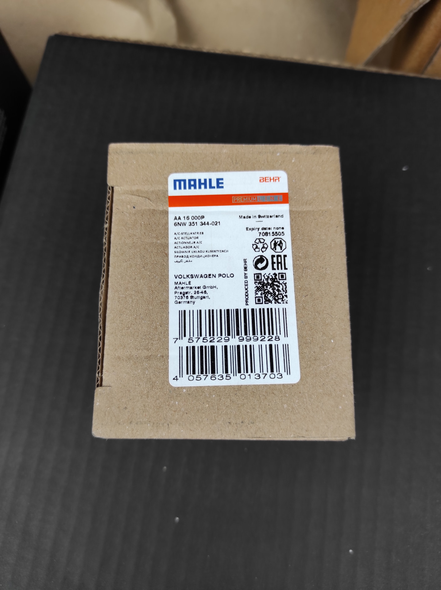

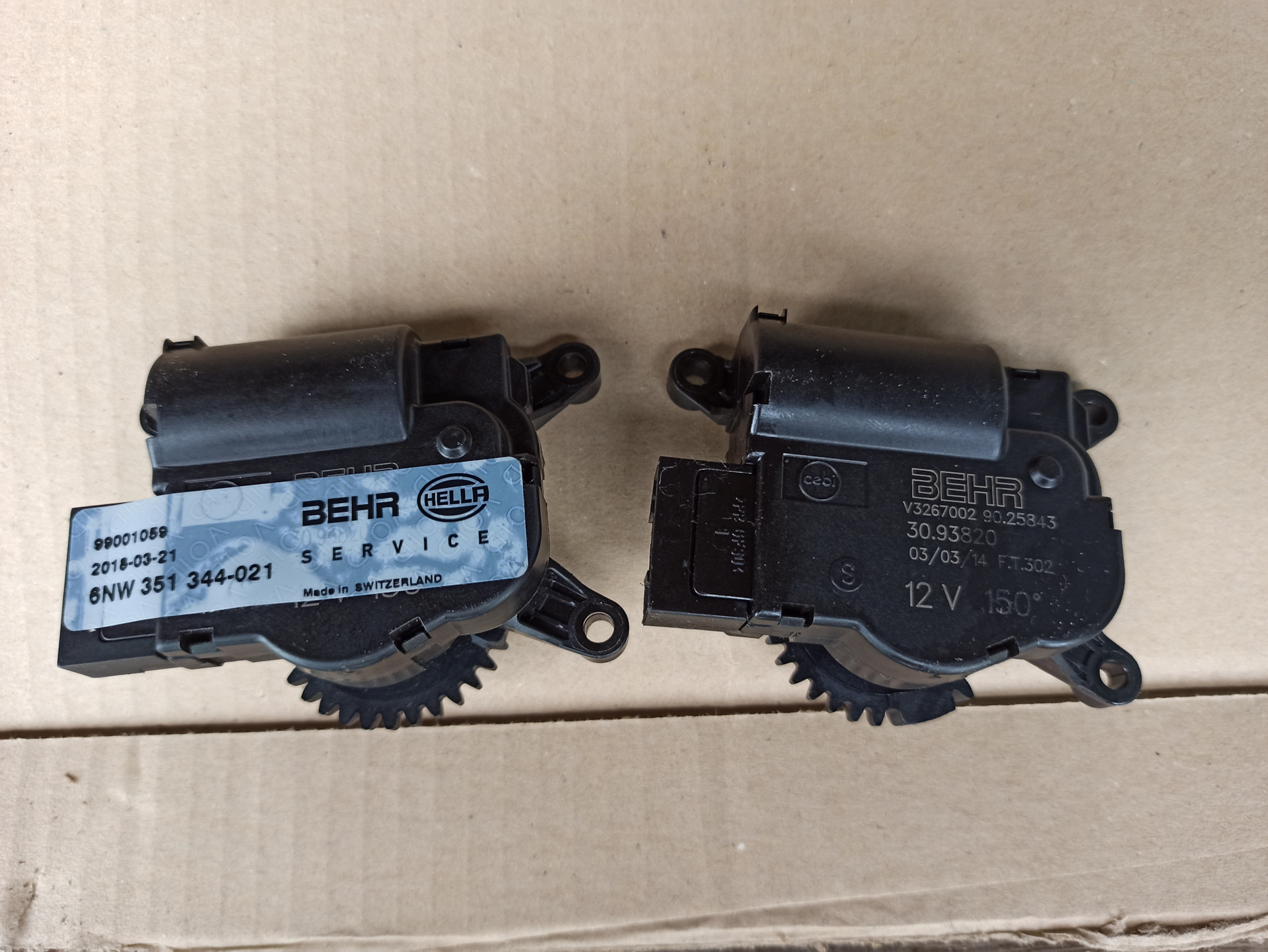

Заказал на ззапе — регулятор заслонки BEHR HELLA 6NW351344021 — 5800 руб из наличия.

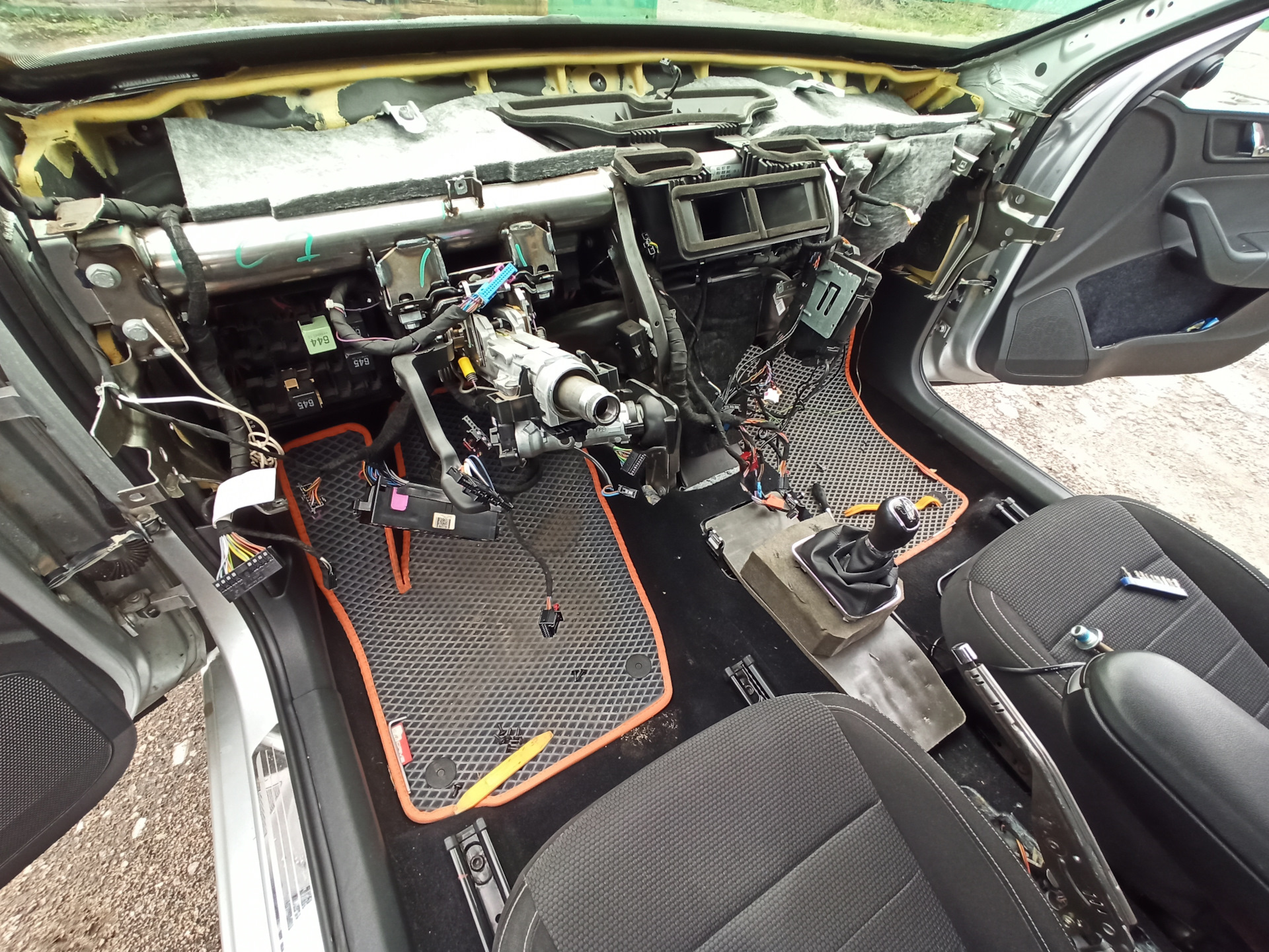

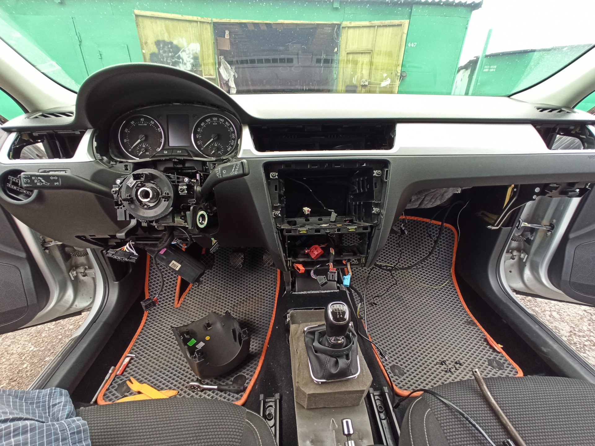

Фото… Крутим всё, что видим))

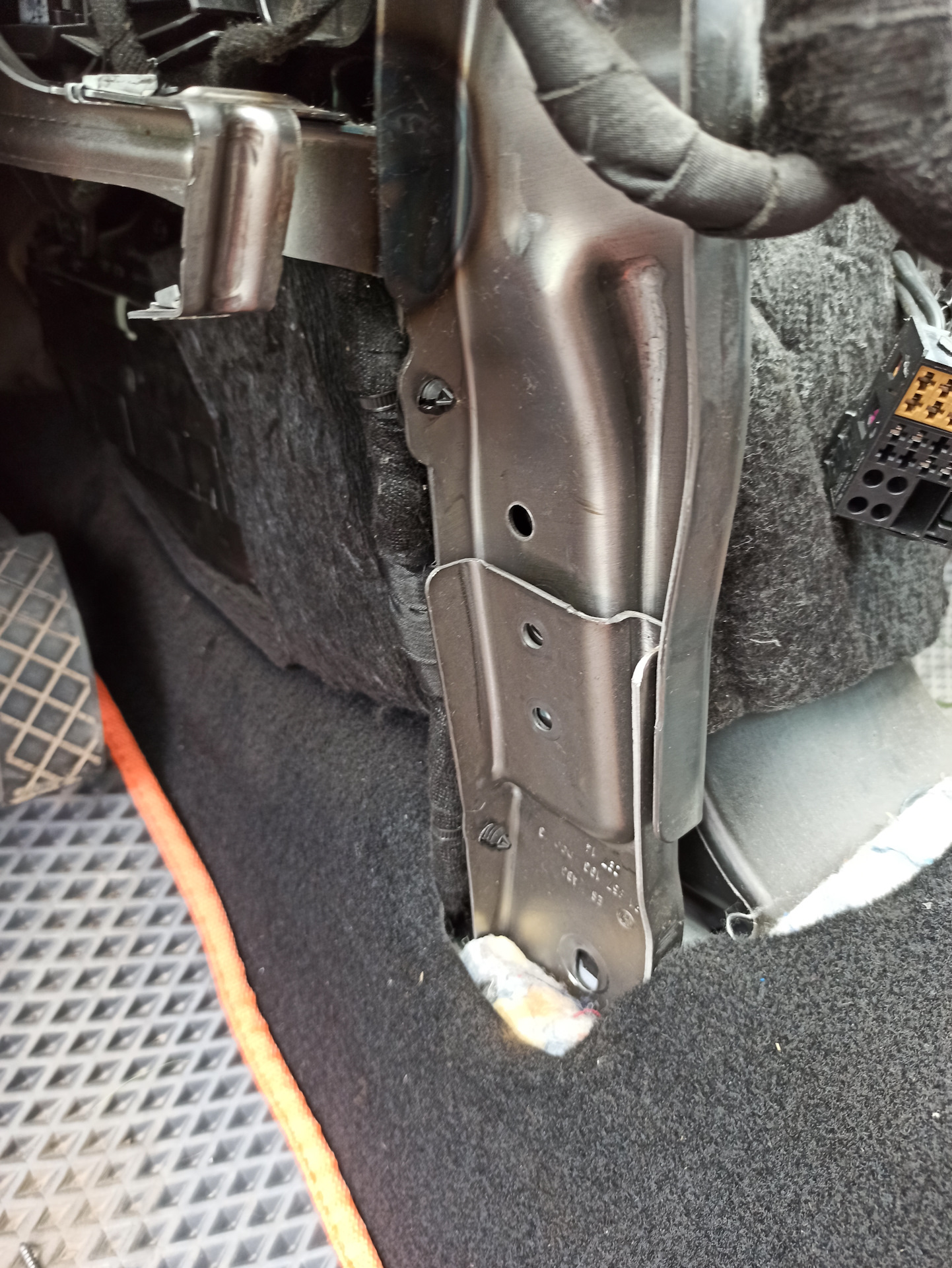

Перед выполнением работы обязательно снимаем клемму с АКБ.

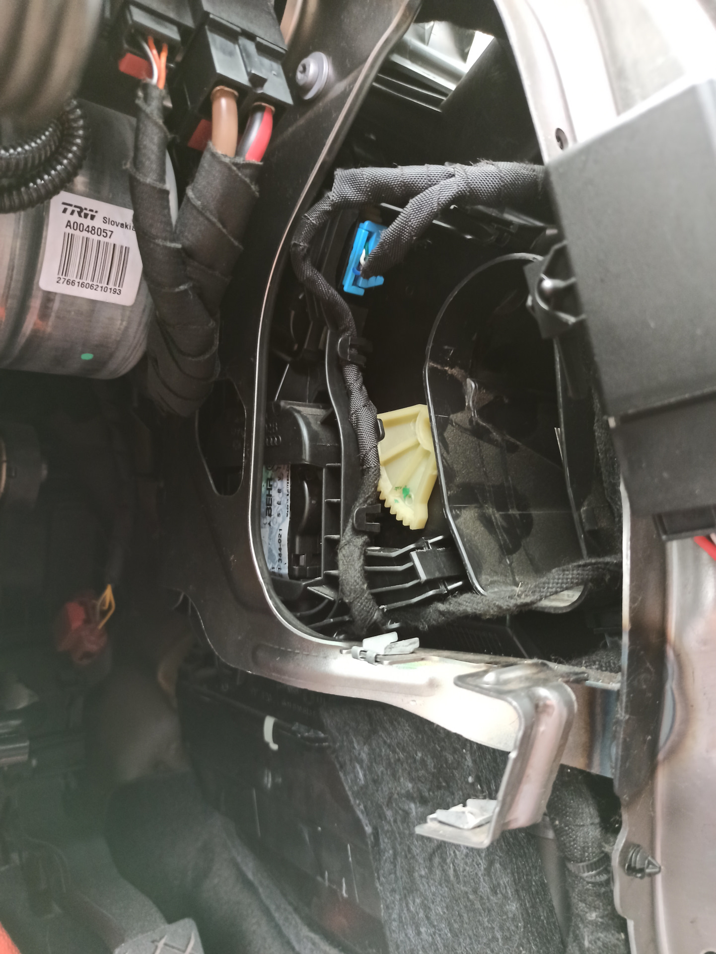

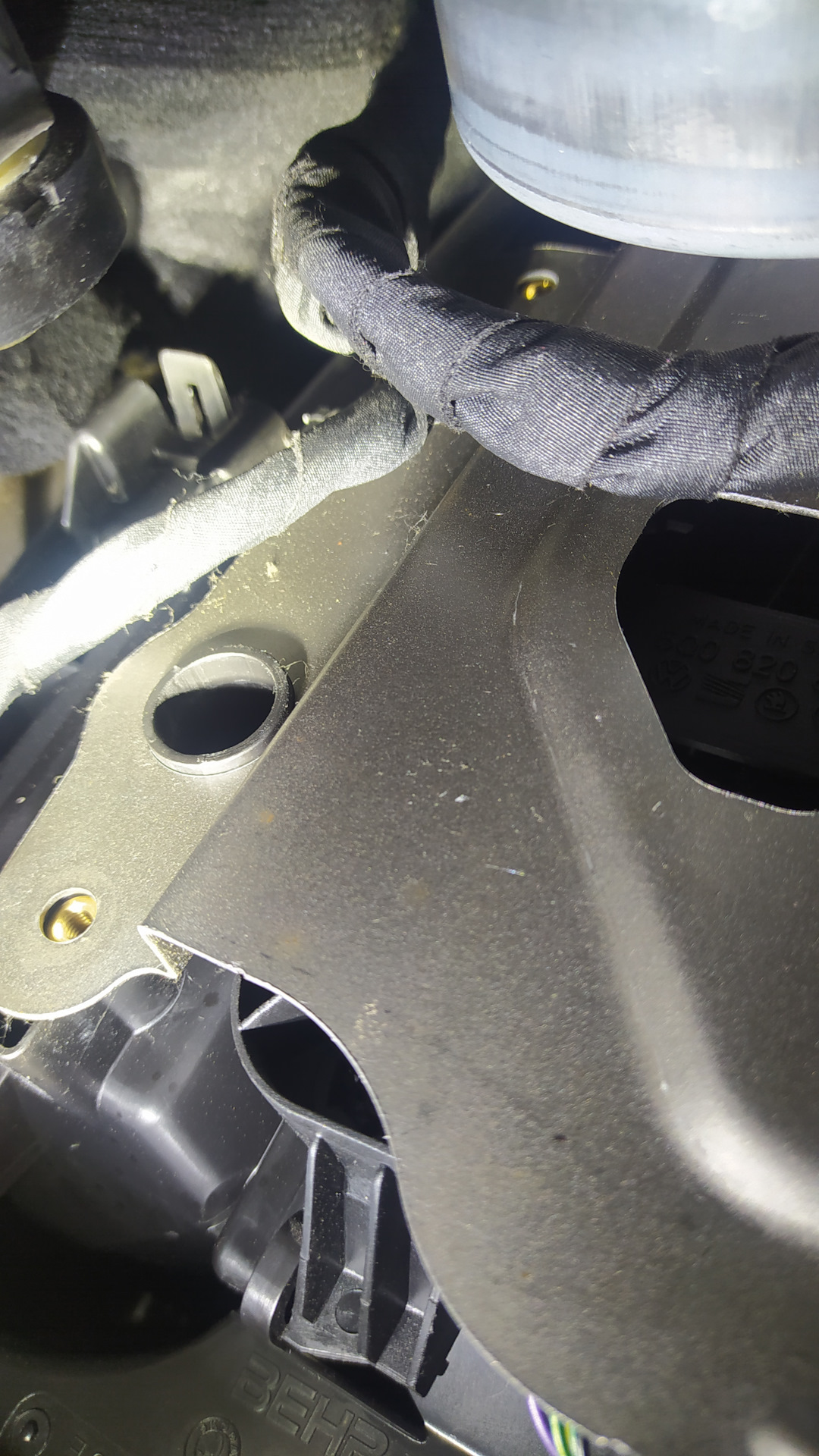

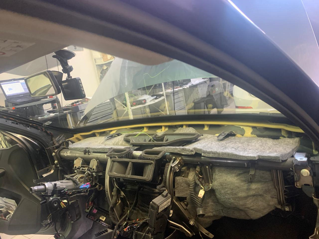

Снимать усилитель мне не пришлось, места вполне достаточно для отстегивания двух защелок сверху и снизу, после чего вся конструкция с моторчиками падает вниз… в установке приводов на место проблем так-же не возникло, т.к. разница зубов между шестернями мотора и заслонки отличаются ровно на один.
На всю работу было затрачено около 5-ти часов, включая перерывы во время дождя… время без учета затрат на снятие/ установку центрального тоннеля, он был снят заранее и установлен так -же позже проведения этой работы… в следующий раз если такой будет, думаю можно справиться часа за 4.
Снимать/ставить торпеду в одиночку не рекомендую, во первых это крайне не удобно, во вторых есть риск поцарапать ручку кулисы КПП, впрочем что я и сделал … ((

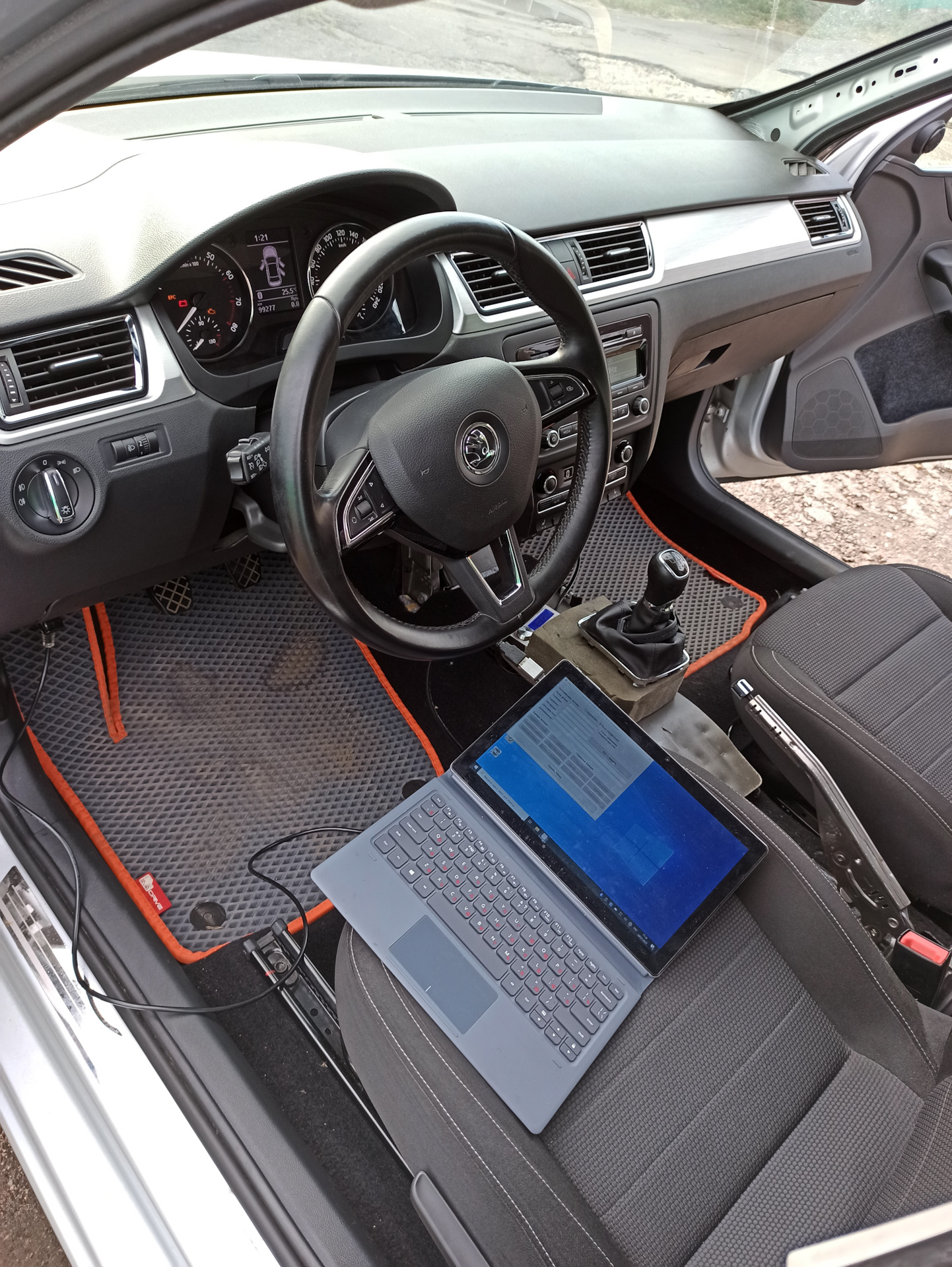

После замены обязательно выполняем адаптацию заслонок диагностическим оборудованием и радуемся комфортной температуре в салоне ))

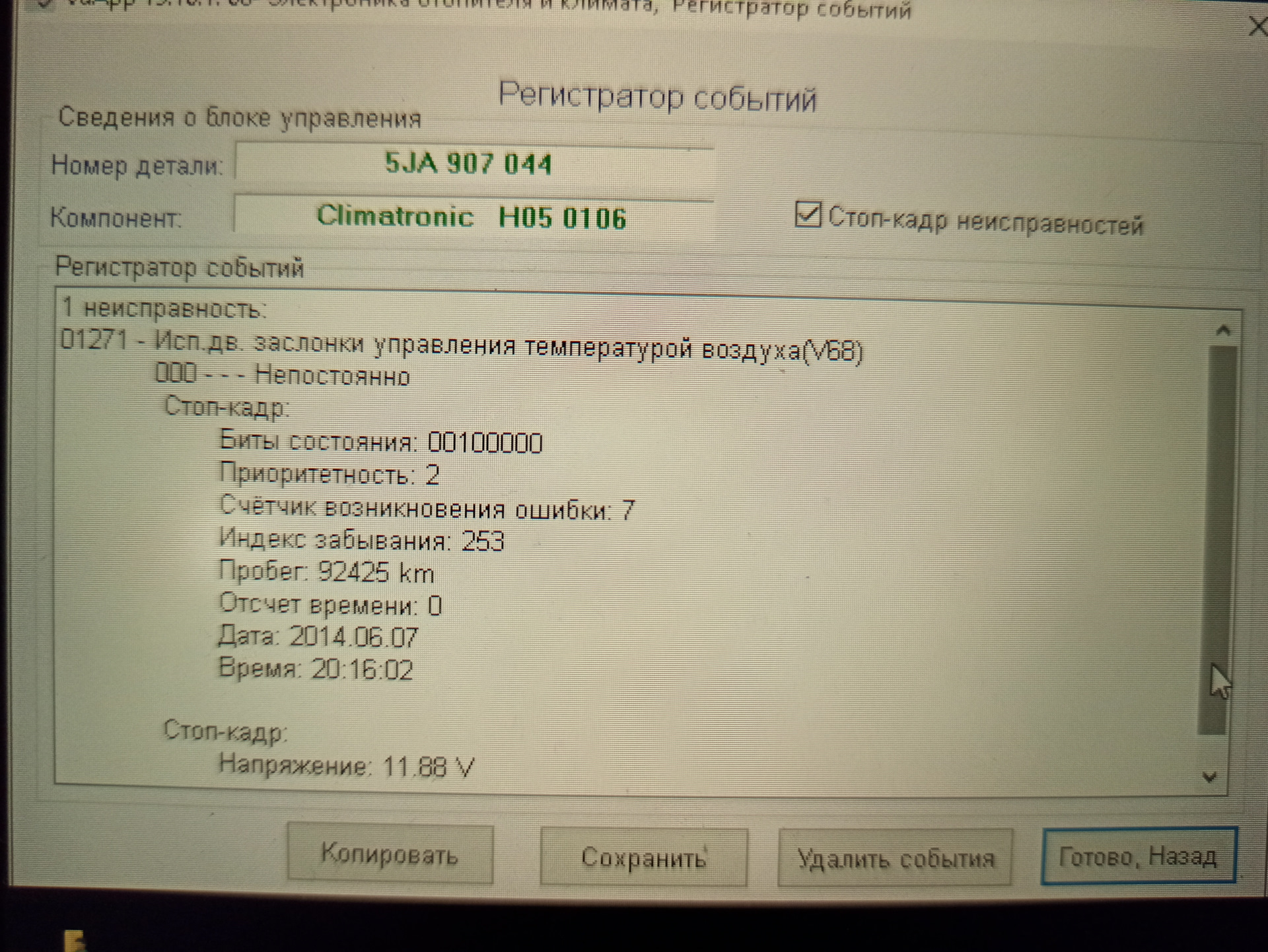

Что говорит диагностика, какие ошибки ?
Та же ошибка по 68

Вы пишите про адаптацию, какие ошибки даёт диагностика ?
Делал давно, не сфотал ошибки(( но адаптацию делали зимой, помогло только если не выключать обдув с ног.Но очень часто переключало в морду, приходилось перезапускать и не с первого раза.Потом опять перестал в ноги дуть совсем.
Ещё раз смотрите ошибки, если по 68 то меняйте

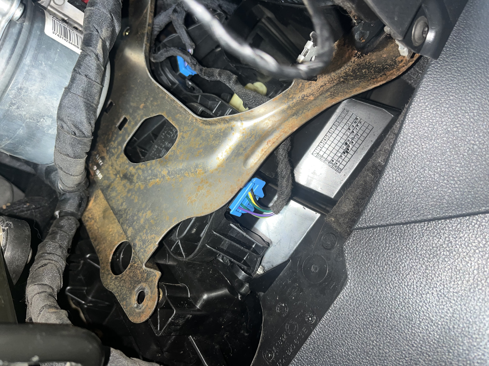

Привет, подскажи пожалуйста как привод под бардачком на место поставить?
Поменял без снятия панели, просто выкрцюучиваешь три болта металлической рамы и немного отгинаеш
Спасибо брат, твой комент помог и заи2 часа справился, тоже самое открутил три больта торх25, самый сложный рядом фишкой электроусилителя, там я сделаль торх25 снял с головки и приклейна на рошковый ключ 6 или 7) кстати фишки элеектро усилителя тоже снял. Потом отгинал раму и поставил что был шель головку 14 между рамой и корпусов печки и все! Обратно 2 болта закрутил а ту который рядом фишки Э.Усилителя остался)

А как делать васей адаптацию? Тоже глючить начала
В блоке климата, базовые установки.

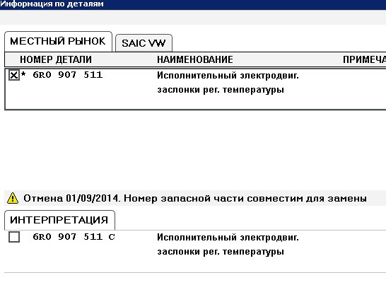

У меня экзист предлагает без буквы С в конце. Не знаешь в чем разница?
Вот что ETKA говорит, одна деталь замена другой
Благодарю. Глянул, ох она у нас в Украине и дорогая 140$. У вас в России наверное по дешевле? Что оригинал что бэхр одинаково у нас))
А рукой снизу, если тоннель снять, никак не подлезть?
Бехер от 80$, оригинал от 100$ цены по zzap.ru, посмотри он у вас то-же есть.
Если не снимать тоннель не получиться ослабить усилитель. Тоннель я снимал заранее. В теории можно попытаться изловчится.

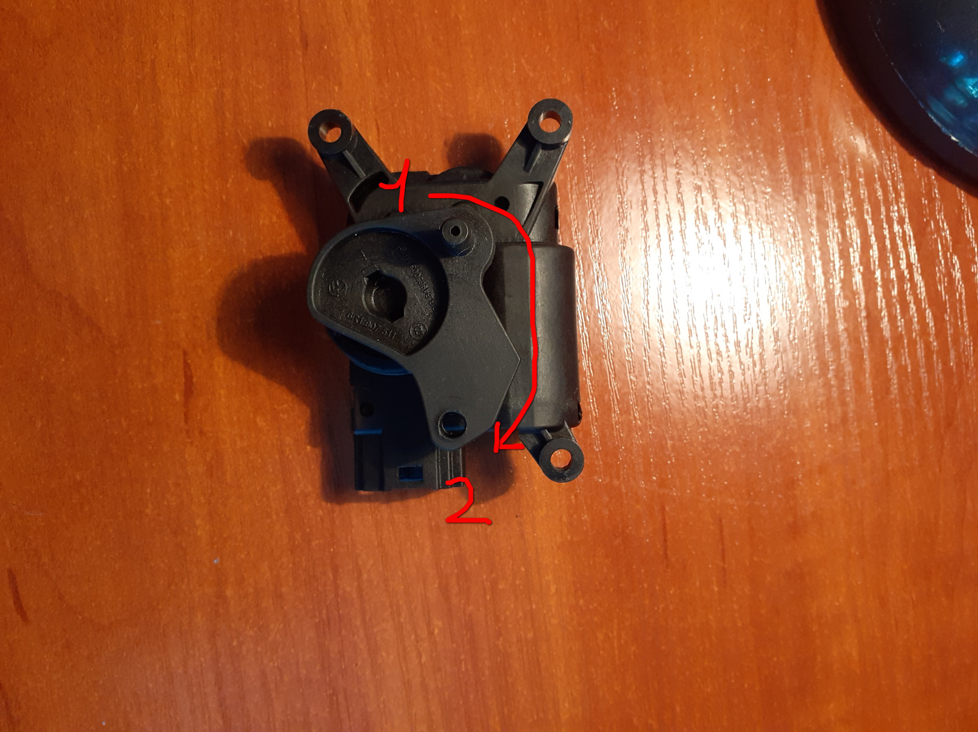

да уж, 68 та еще мразота :\ Кстати есть мнение, что старый мотор лечится стяжкой, мол глючить начинает из-за того что расслаивается, но хз правда это или нет
расслаивается плата? хочу попробовать разобрать, посмотреть, прочистить контакты и поставить вместо заслонки рециркуляции, благо она меняется за пол часа))
Не, не плата. Сам корпус перестает плотно прижимать шестерёнки, из-за чего те начинают лифтить. Вроде кто-то вообще клеем и стяжкой пофиксил 68 🤣
К этому набору ещё синий изоленты не хватает)) вообще корпус прочно собран, разницы с новым я не заметил, люфты, щели и т.д. )) вообщем тесты покажут, главное чтоб руки дошли ))
