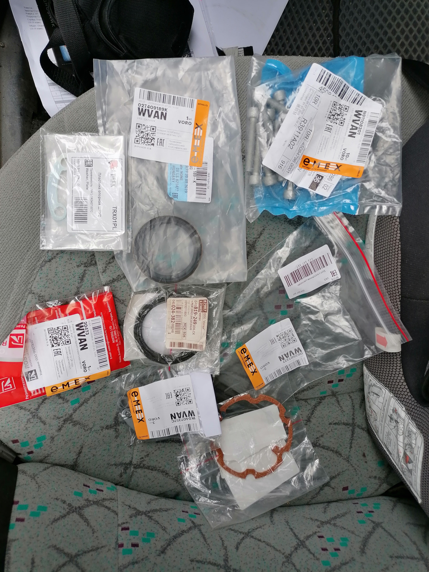

Всем привет!Перед продажей авто заметил накидывание масла вокруг шрусов коробки, потекли сальники оба с обоих сторон.Решил заменить их.для замены понадобилось :
VAG 02M 301 189 G -сальник левый
VAG 02T 409 189 K-сальник правый
VAG N91 108 201 -болты крепления шруса -12шт.
VAG 003 507 327 — болт 2шт.
VAG 1K0 407 357 C— скобы 6шт
VAG 8D0 407 309 A прокладка
VAG G06 072 6A2
масло для кпп, объем 1 lt— нужно 2шт

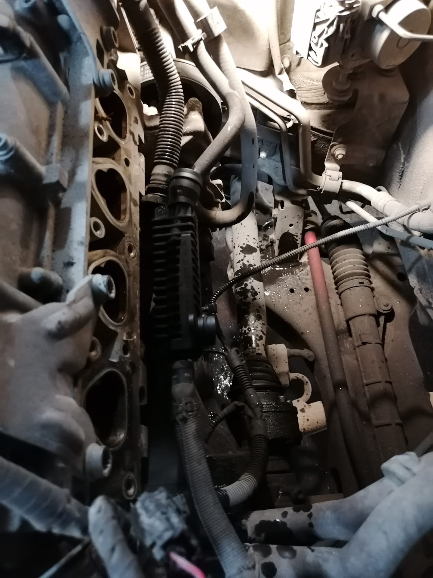

Для замены подогревателя картерных газов(очередная болезнь поло) нужно:
VAG 036 121 188 B
труба отопителя -1шт
Rosteco 20473
прокладка впускного коллектора vag уп. 4 шт.
по замене этой хрени надо разобрать пол машины)) снимается рампа, впускной коллектор дроссель с фильтром, и эта хрень находится внизу под коллектором.

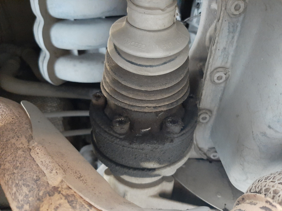

Откуда уверенность, что с КПП давит масло, а не из шруса смазка?
Что я смазку от масла не отличу, не пывльники запотели, а масло по мотору закидано было, кто менял мне тоже сказали, что сальники текут, когда ка Рим гонял плюхи снимать
Случаем не такая картина была?
Нет. Ту проклладка похоже, поэтому и запотевание, у меня прям капли масла висели на обоих шрусах, вся защита в масле, коробка в масле была и мот. Щит

У меня такая картина, что это? сальник КПП менять ?
Прокладка шруса. Можно менять, а можно забить. Выбрал второй вариант, т к. первый помогает 50/50.

Как проявляется болезнь с подогревателем картерных газов?
Капли антифриза снизу на выпускном коллекторе, если с ямы посмотреть, если сильно течёт о и уменьшение жидкости в бачке
Спасибо
Опечатался, не на выпускном а на впускном под ним
Я так и понял. На фото посмотрел
