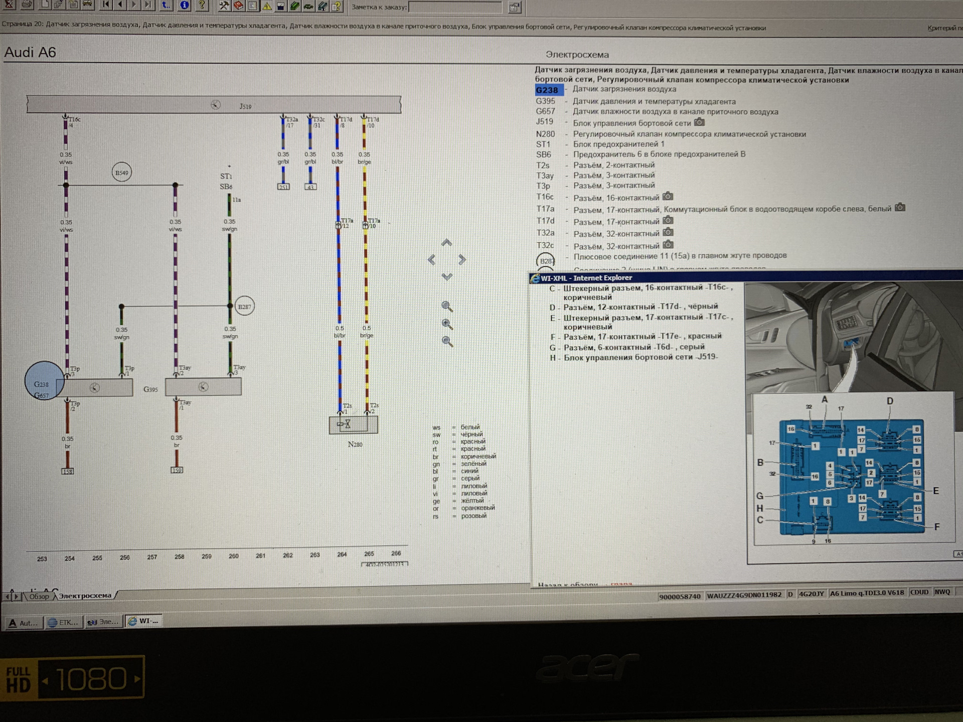

Я ему скинул все электросхемы, которые причастны к системе управления климат контролем, чтобы проверили ВСЁ.

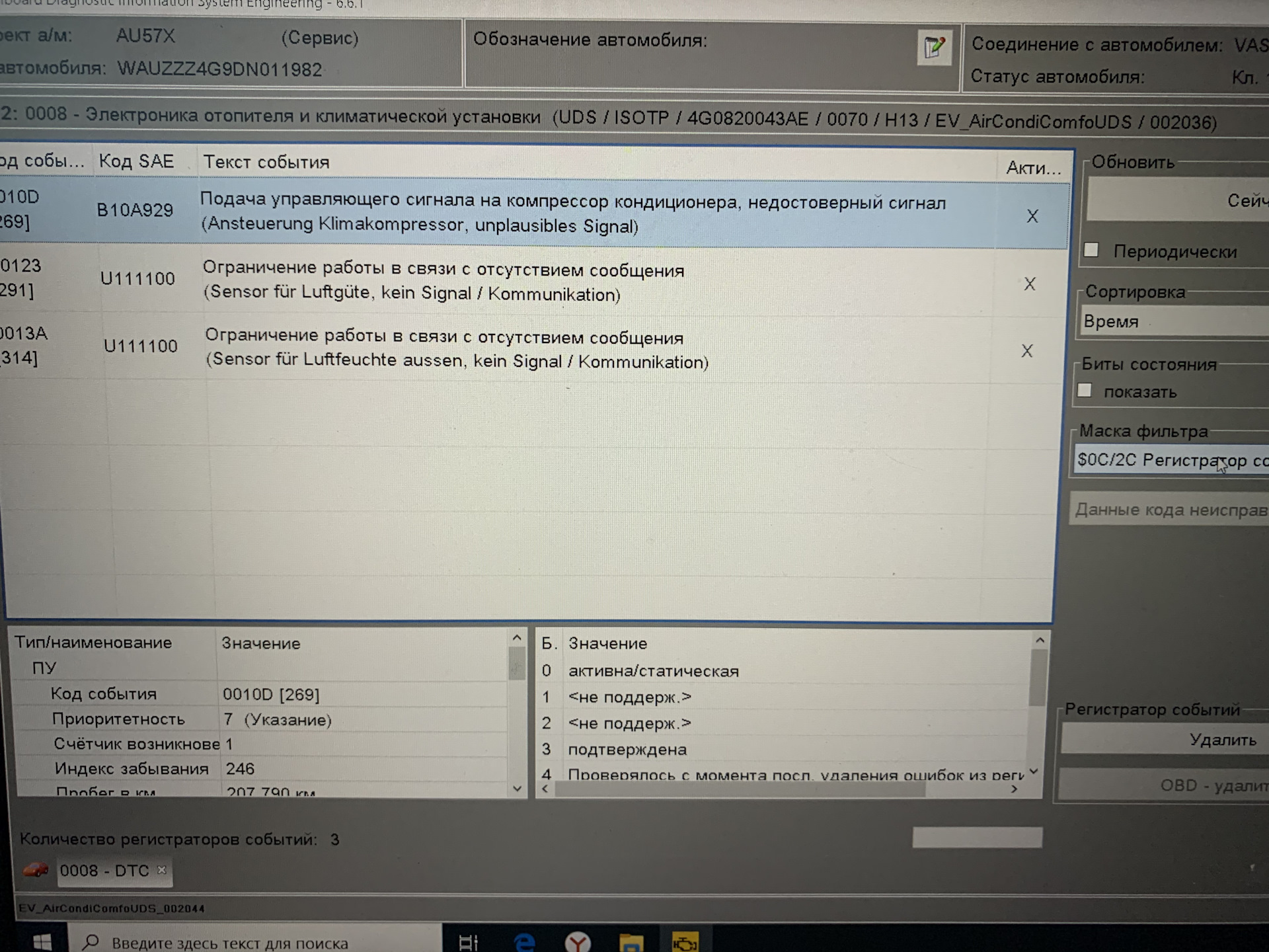

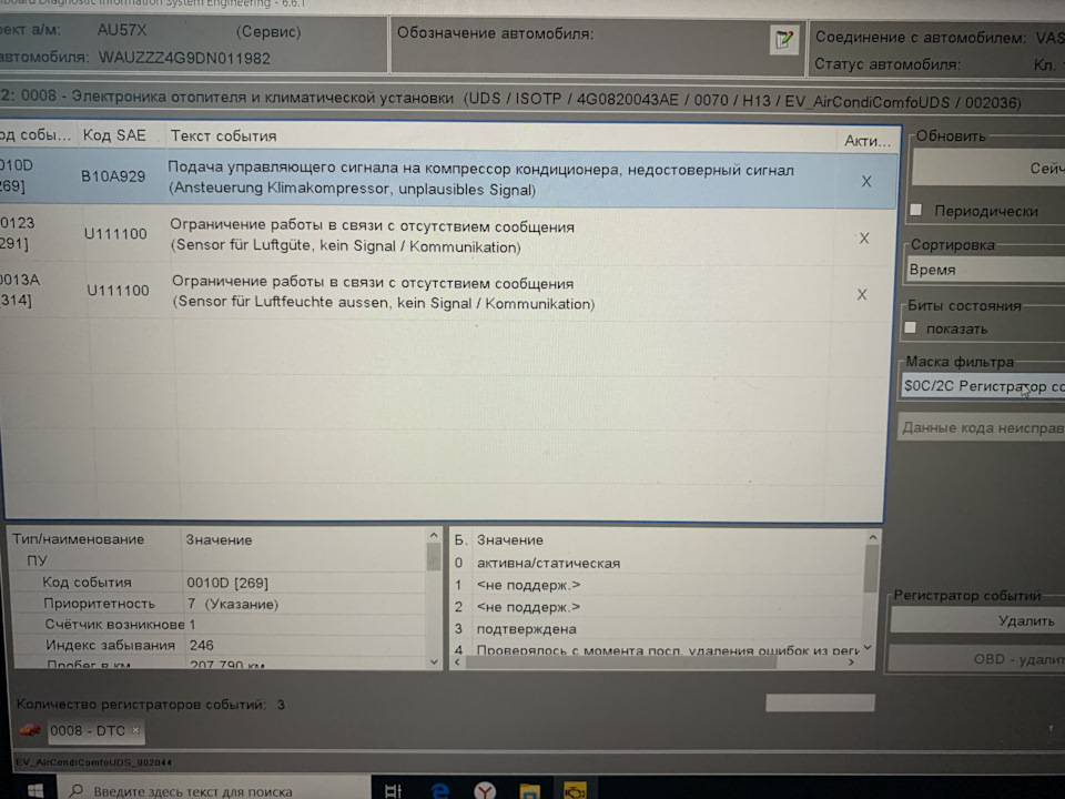

Так как глупо полагаться на мастеров, которые верят в фантомов — я начал диагностику с самого начала: чтение ошибок ОДИСом, просмотр действительных значений в измеряемых величинах, прозвонка проводки, поиск обрывов/замыканий.
Ничего не нашел, проводка в полном порядке.
В измеряемых величинах по клапану N280 полная абракадабра. Ограничение работы из-за датчика температуры воздуха на улице🥴
А так же в регистраторе событий — ограничение работы по датчику загрязнения воздуха (спасибо гугл переводчику🤣)

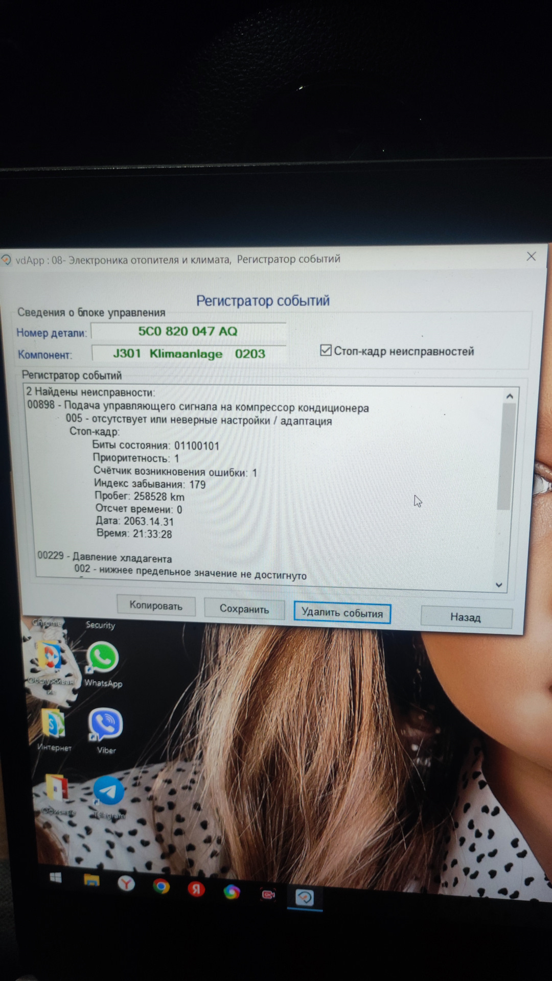

Главный враг компрессора был с кодом ошибки B10A929 — Подача управляющего сигнала на компрессор кондиционера, недостоверный сигнал
Идем дальше: кодировки и адаптации. На первый взгляд все было в порядке (за исключением двоичной кодировки, которую идентифицировать нельзя, а полагаться на Васю не совсем правильно).

И каково же было мое удивление, когда после этих манипуляций пропали ВСЕ ошибки.
И по комбинации приборов и по диагностическому модулю, пропали ВСЕ ошибки.
Кстати да, там еще висели ошибки в блоке приборной панели (блок закодирован не правильно, заданная и фактическая комплектация не совпадают) + ошибка диагностическом блоке — отсутствие связи с блоком приборной панели.

Тоже имею проблему с кондеем((( васей диагностировал, написал датчик хладогенда, я его заменил. Вот на днях заправлю и буду смотреть помогла ли данная манипуляция.
Если нет других ошибок, то проблем возникнуть не должно
