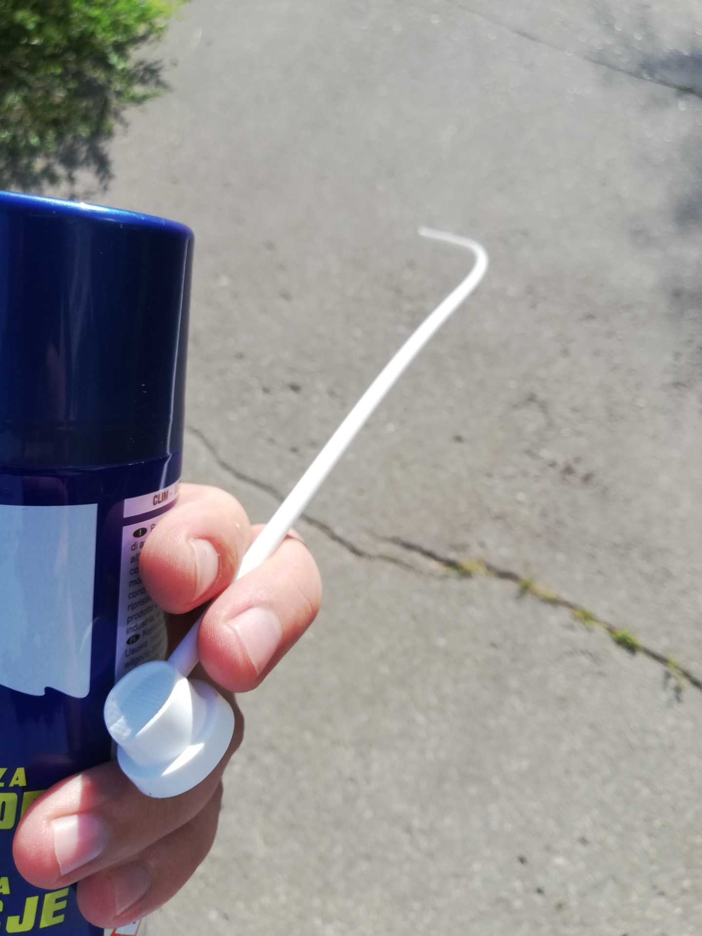

В общем было лень искать по магазинам и приобрел очиститель CLIM Atas.

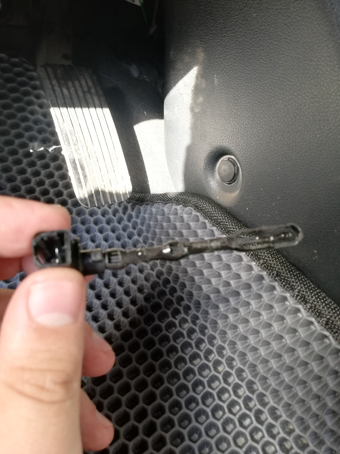

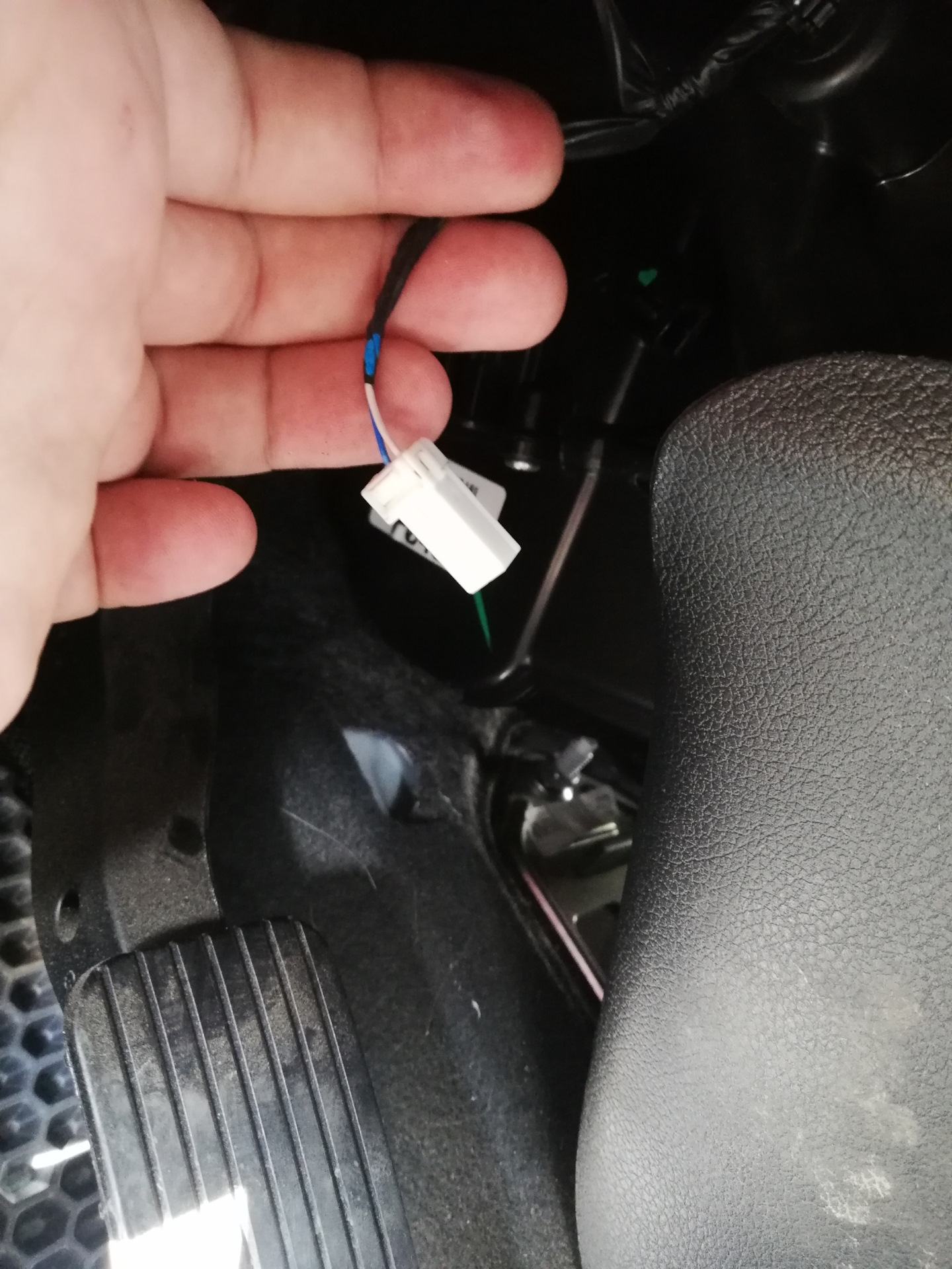

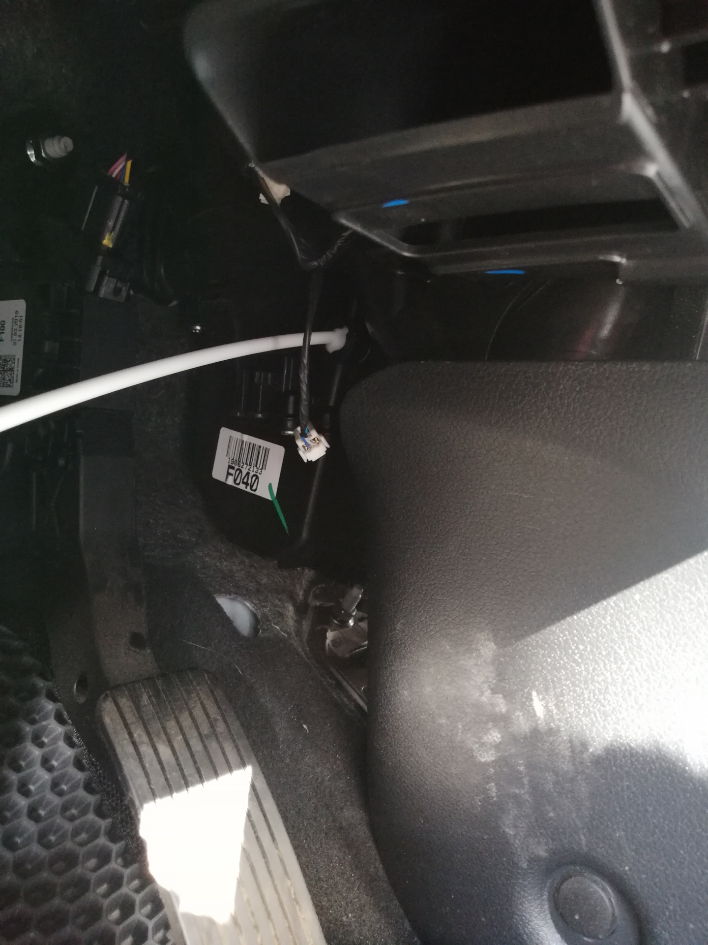

2. Далее, не без помощи инструкций я обнаружил датчик температуры, что находится в районе педали газа. Отключив от него клемму, повернув его на 90 градусов против часовой стрелки извлек.
. Далее засунул прилагающуюся к очистителю трубку как только возможно далеко в отверстие где был датчик, начал загонять пену из баллона. Как только пена начала выходить из этого отверстия остановился, чуть-чуть подождал и загнал еще немного и так несколько раз. В итоге ушёл почти весь баллон.

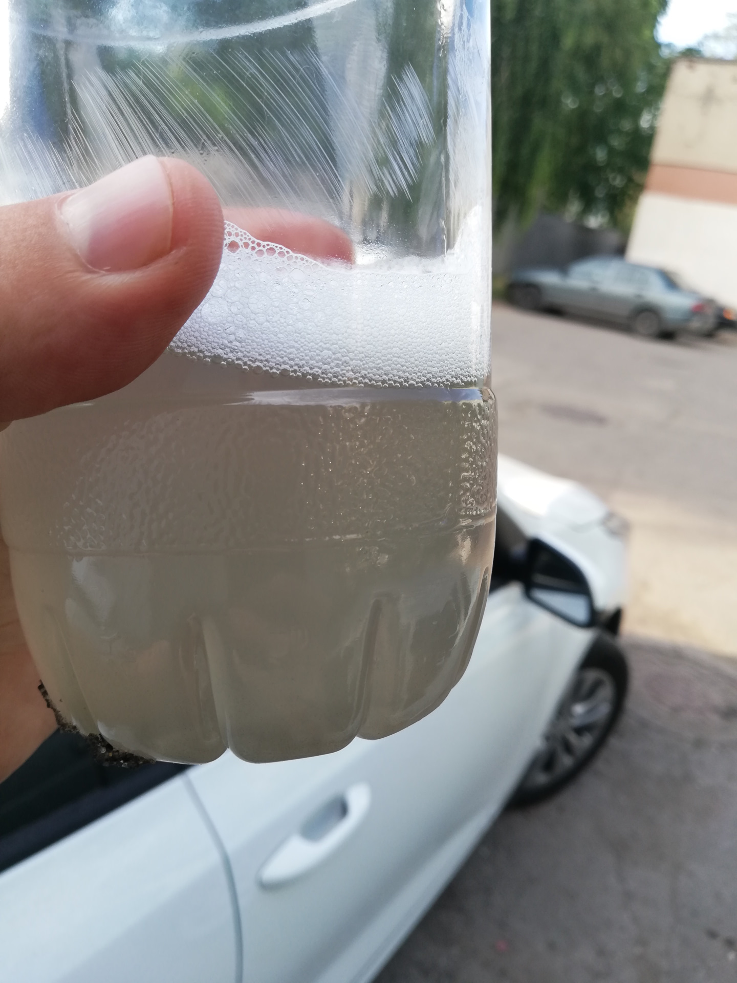

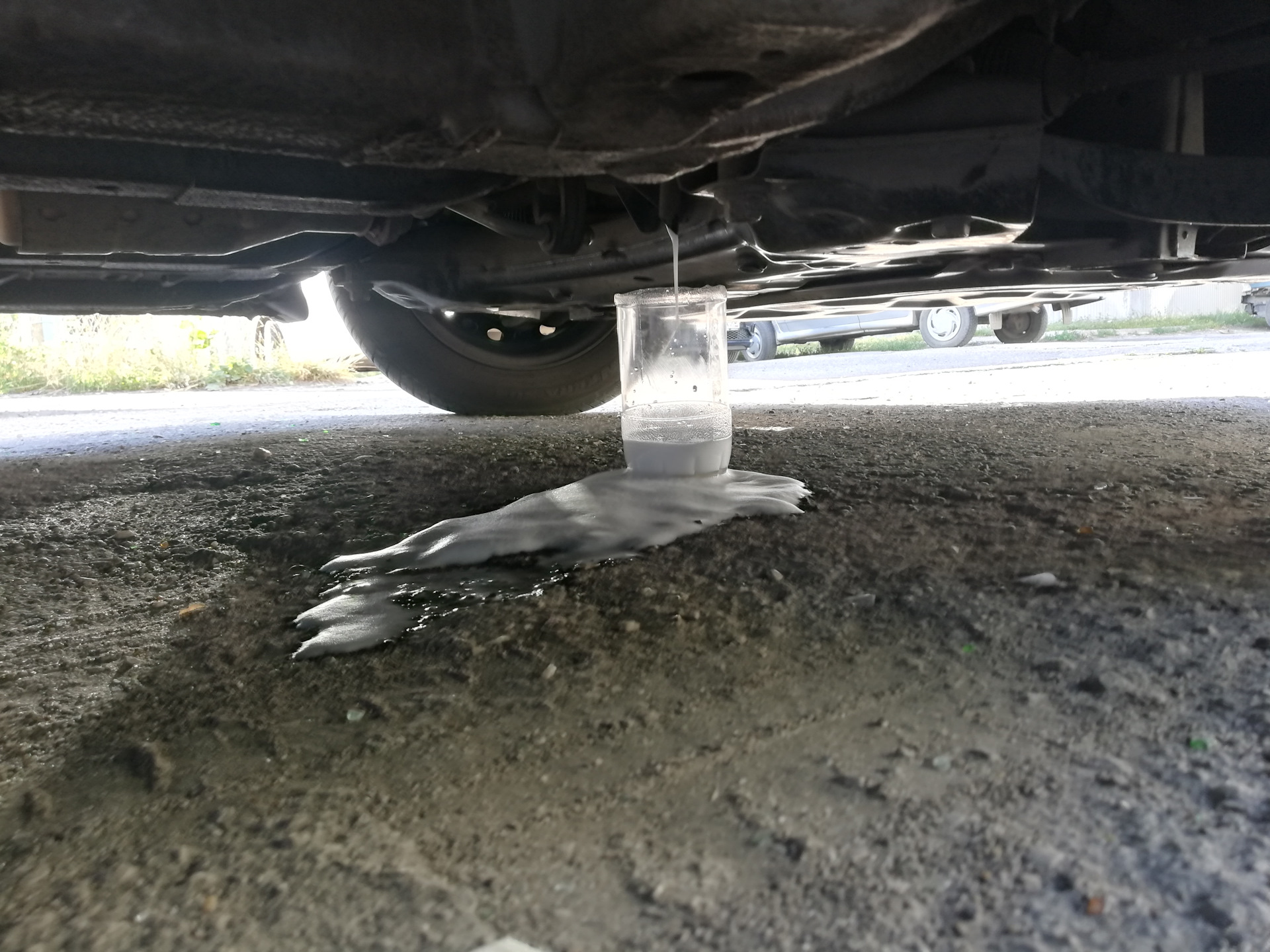

4. Затем, устанавливаем Датчик на место, возвращаем клемму на место и курим около 15 минут, пока вся пена стекает в дренажное отверстие.
