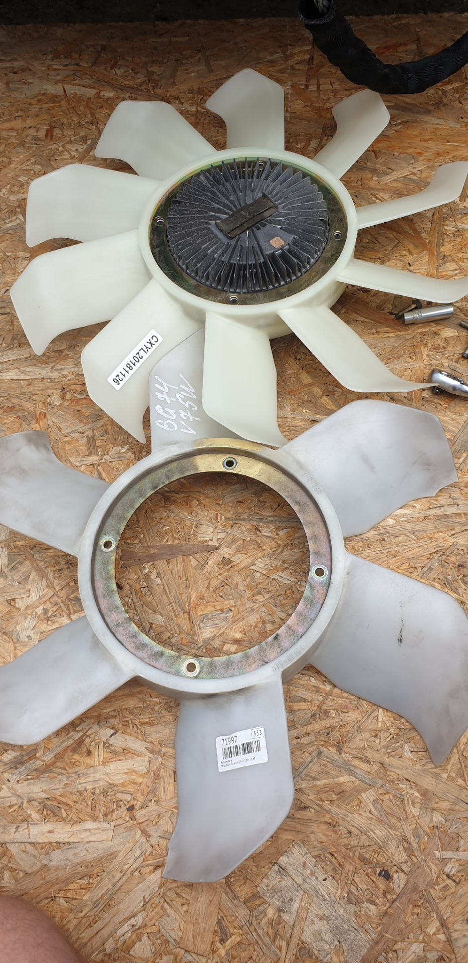

Была куплена вискомуфта с 6G74, оказалась такая же как наша, только в 2 раза дешевле.

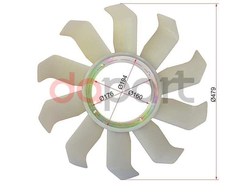

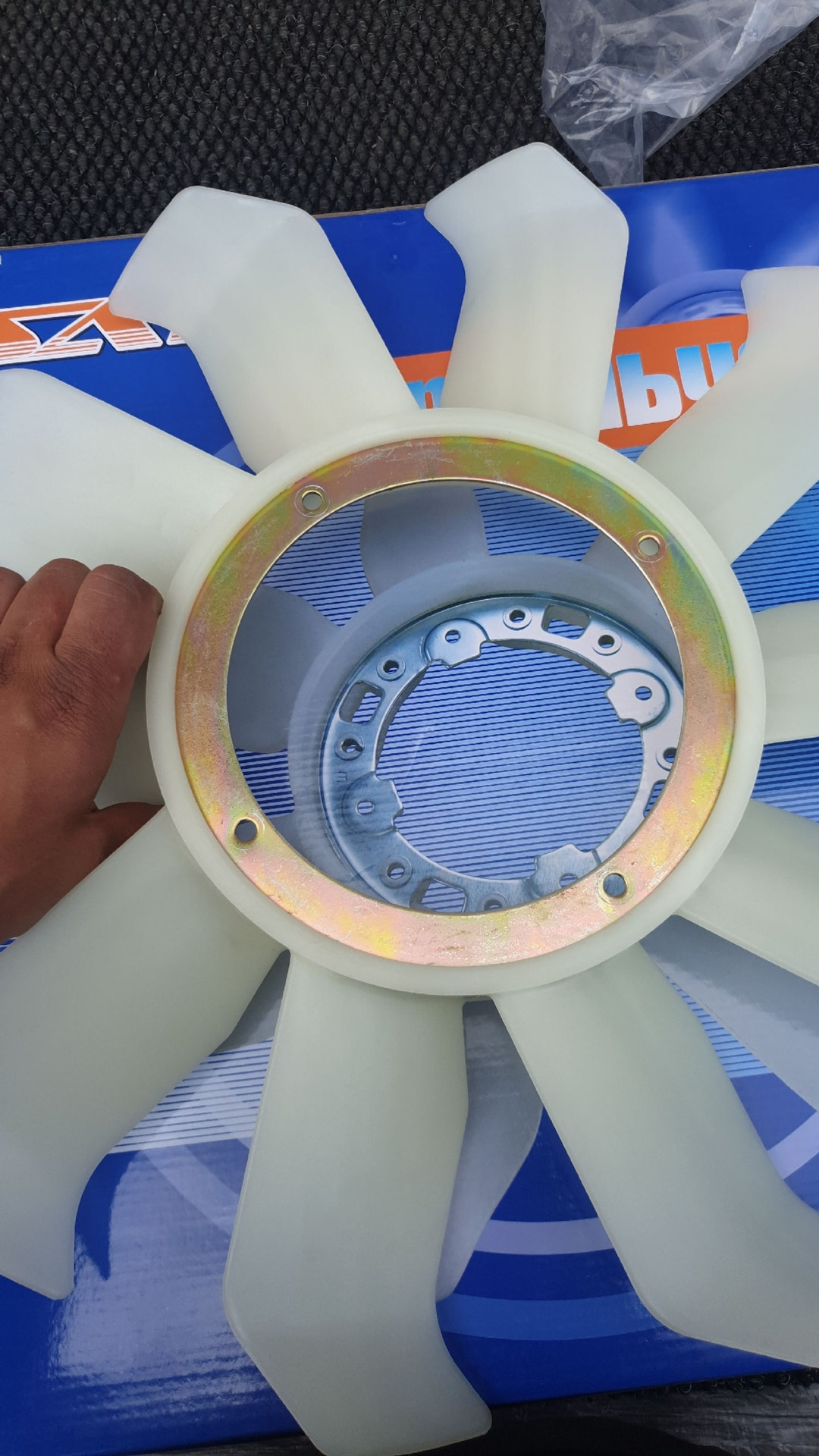

Была подобрана максимально эффективная крыльчатка ME241042 (совместно с dimka-77rus). Стоковая крыльчатка (460 мм, 6 лопастей), установленная крыльчатка (480 мм, 10 лопастей).

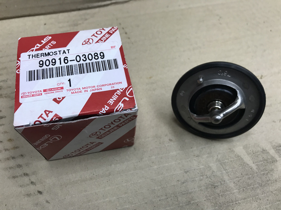

Был установлен термостат на 76 градусов.
Крыльчатка идеально подходит в наш кожух радиатора. Зазор до края порядка 15 мм.

перегрев шел из за термостата, родной термостат 4d56 не работает должным образом, сталкиваюсь не в первые

Хм… Т.е в стокосом варианте можно просто поменять крыльчатку на ME241042? Во сколько она Вам обошлась? Оригинал или замена?
1900, аналог.
Ссылку где брали или производителя можете дать?
Судя по коробке на фото — это SAT STME299225.

Они разные. Нужна с посадочным 160 мм.

А мне кажется или крыльчатки разного вращения? Одна левого, другая правого. Ведь лопасти по разному располагаются . Или одна вверх ногами лежит?
Причём тут крыльчатка с 6G74. Взята только муфта.
На фото лежат две крыльчатки, и лопасти у них смотрят в разные стороны. Я и спросил, разного вращения они или просто одна вверх ногами лежит?
Тоже это увидел.
sanches-86
Вроде одинаковое вращение с оригиналом
sanches-86
Влево, вправо… какая в грязи разница? ))
Нижняя крыльчатка на фотке, судя по написи маркером, от 6G74. Она действительно не в ту сторону, а верхняя 10-лопастная — в нужную торону.
А, ну тогда да, все верно.
JohnJunker
Как я ВАМ рад, что ВЫ всё поняли)). Что была взято только сама муфта с разборки, а крыльчатка с 6G74 была выкинута.
