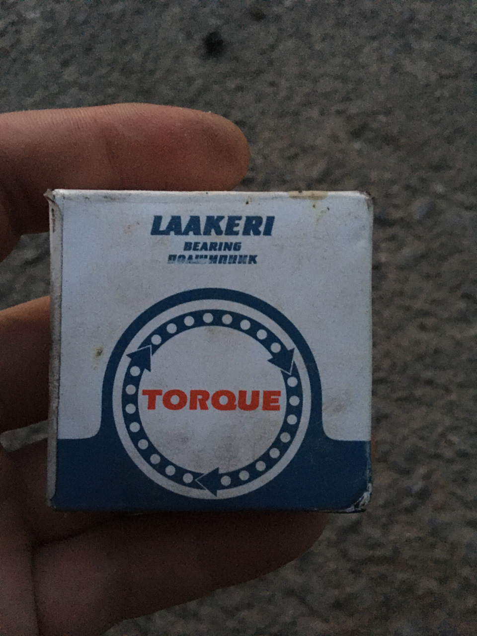

Надо тоже поменять. Осталась информация какий подшипник ставил? Имею ввиду размеры, номер, чтоб знать какой покупать
я короче заехал в магаз а там продавец и он же владелец тоже акцентовод говорю нужен подшипник на кондер и он дал😂щас старый сфотаю
О, фотка будет даже лучше
вот надеюсь читаемо)
Dima07228
он называется подшипник муфты кондиционера
Спасибо большое!
всегда рад)))
