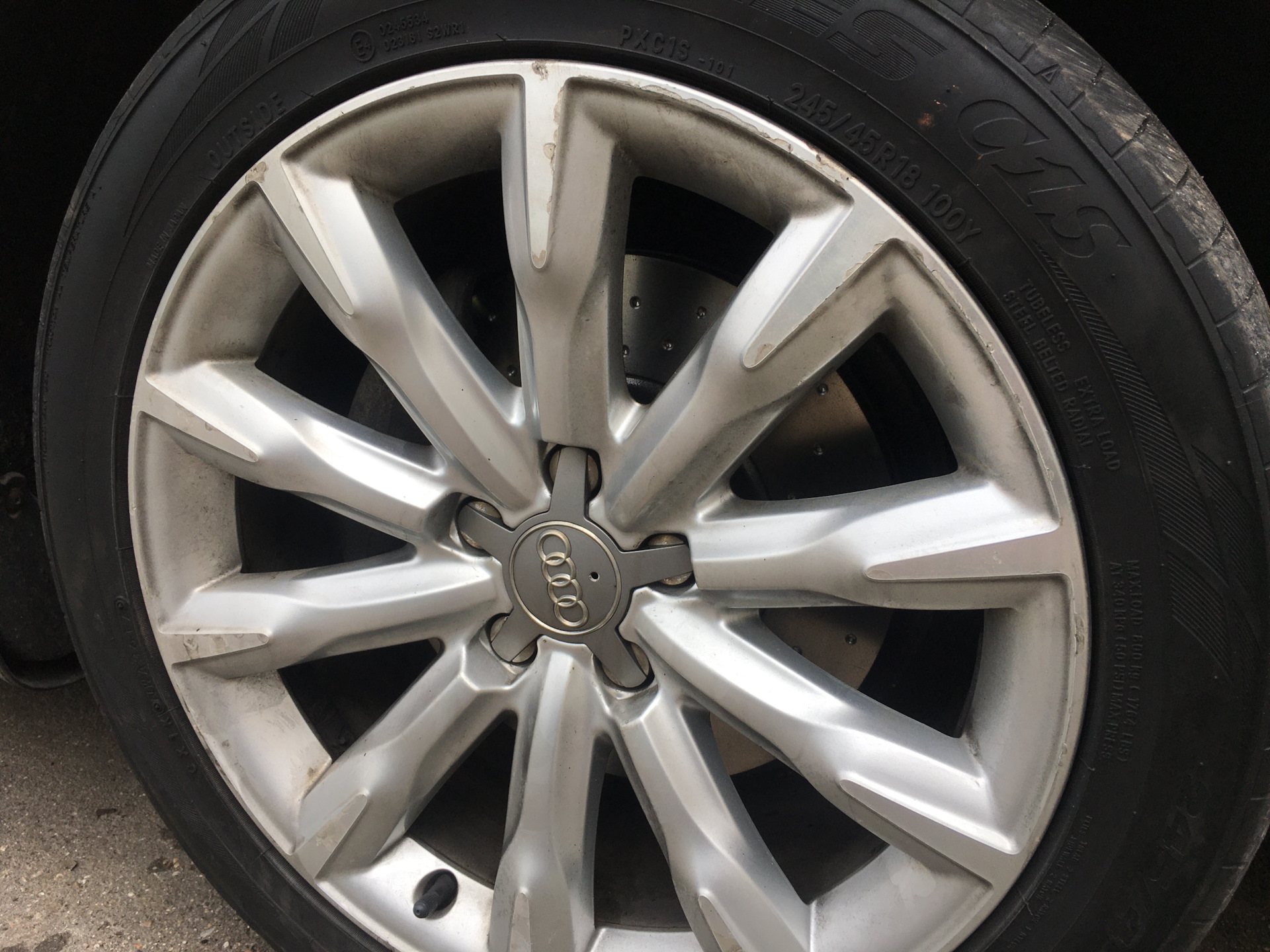

Время бежит, пришла пора комплексного ТО. По работам:
-замена задних амортизаторов с опорными( в принципе можно было их не менять, но раз купил то поменял, хуже не будет )
Bilstein 19226866 цена 4700
Опора амортизатора lemforder 3551401 цена 1083
— передние диски колодки
Диски brembo 09A7581X цена 5700
Колодки brembo P85098X цена 5400
Собственные силы бесценно))
