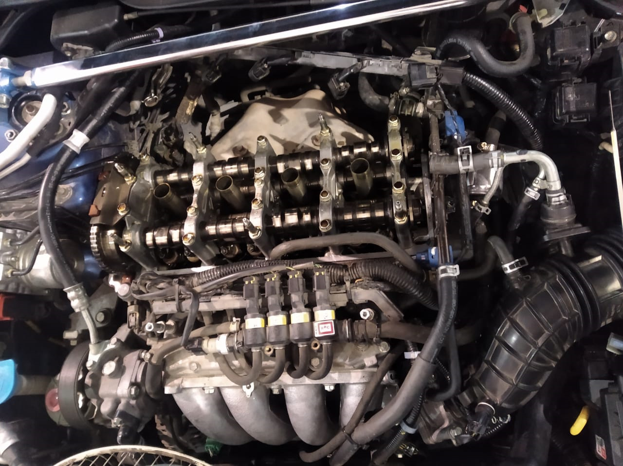

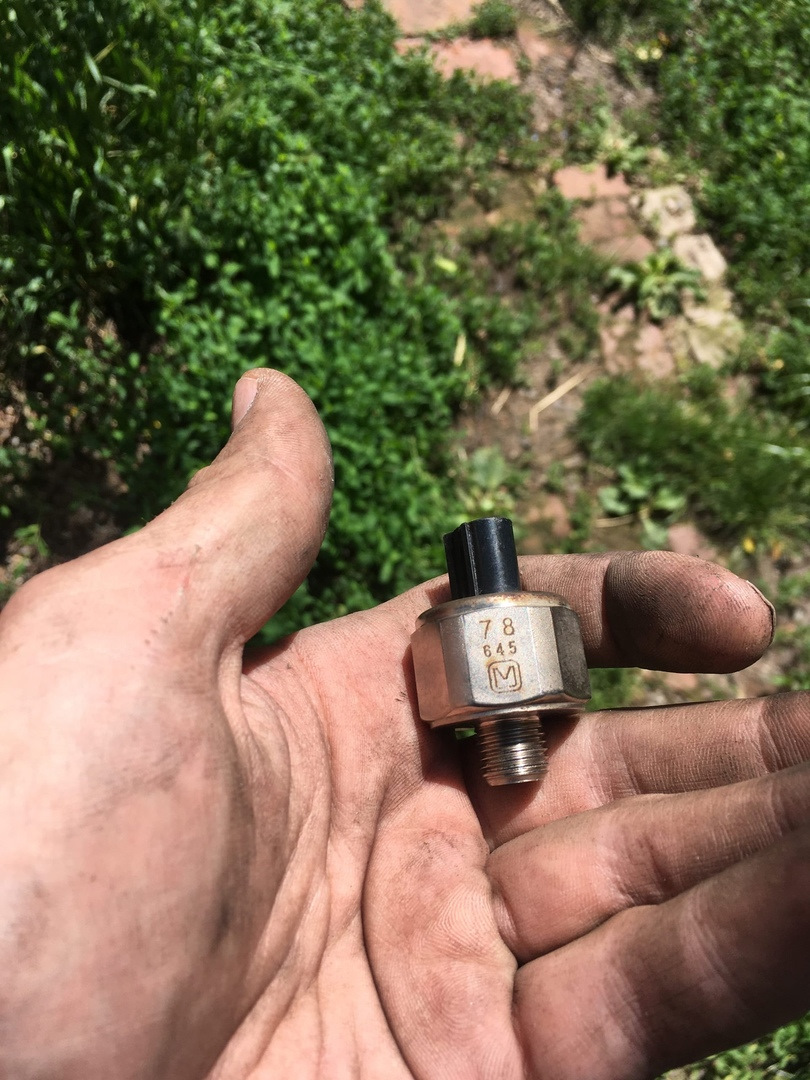

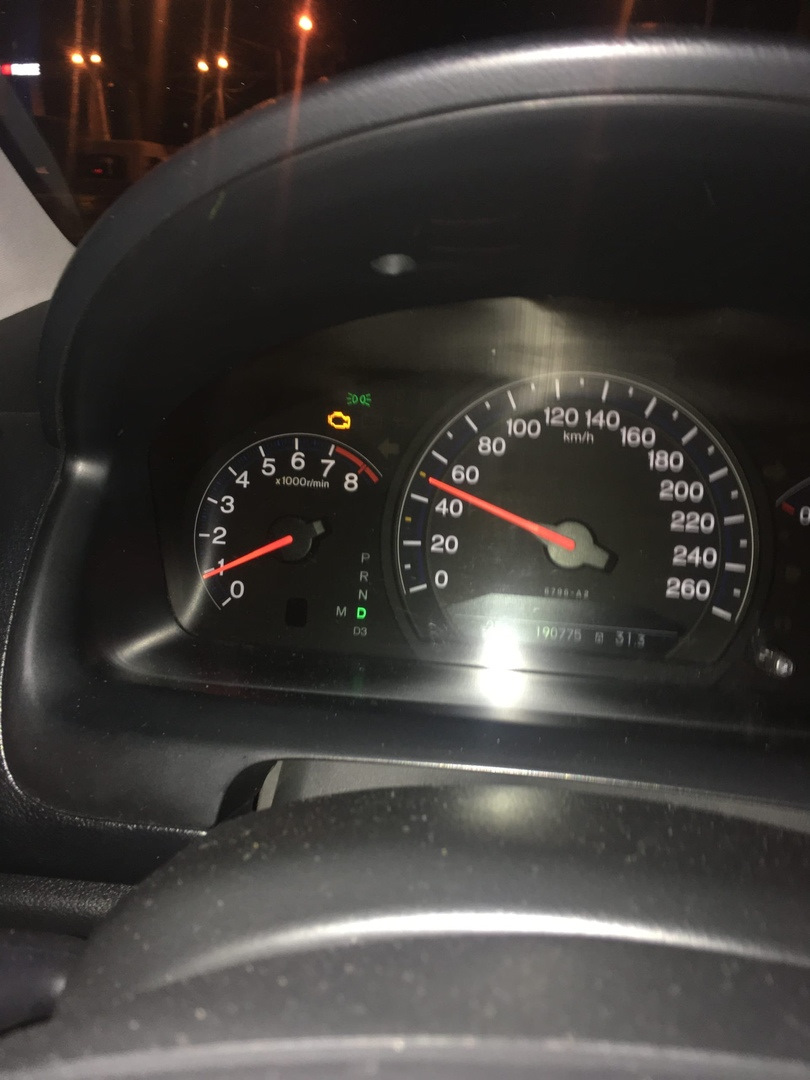

Случилось неприятное для многих Honda-водов чек ошибка P0325-«неисправность в цепи датчика детонации». Ну соответственно залез выкрутил его проверил разъем все в норме. У кого то получается выкрутить его не снимая впускной коллектор, я честно попытался и у меня даже получилось, но сначала я благополучно уронил головку которой откручивал ДД, а потом и сам датчик, разборка и чудо магнит спасли. Разобрал частично впуск, это кстати очень просто. Самое главное при любом варианте замены ДД с разбором или нет надо чтобы двигатель остыл. Хвала японским инженерам за проделанную работу все настолько четко разбирается и собирается, что со временем понимаешь гораздо проще и правильнее будет потратить 10 минут на разбор, чем 15 мучаясь чтобы не снимая заменить ДД. Особенно приятно, что все шланги, патрубки очень эластичные, хомуты очень легко нажатием пальцев расходятся, но при этом ничего нигде не течет и не потеет за 14 лет (АВТОВАЗ! АУ! ПОПРОБУЙТЕ СПРОСИТЬ У ЯПОНЦЕВ Я ДУМАЮ ОНИ С ВАМИ ПОДЕЛЯТСЯ ТЕХНОЛОГИЯМИ 20 ЛЕТНЕЙ ДАВНОСТИ).

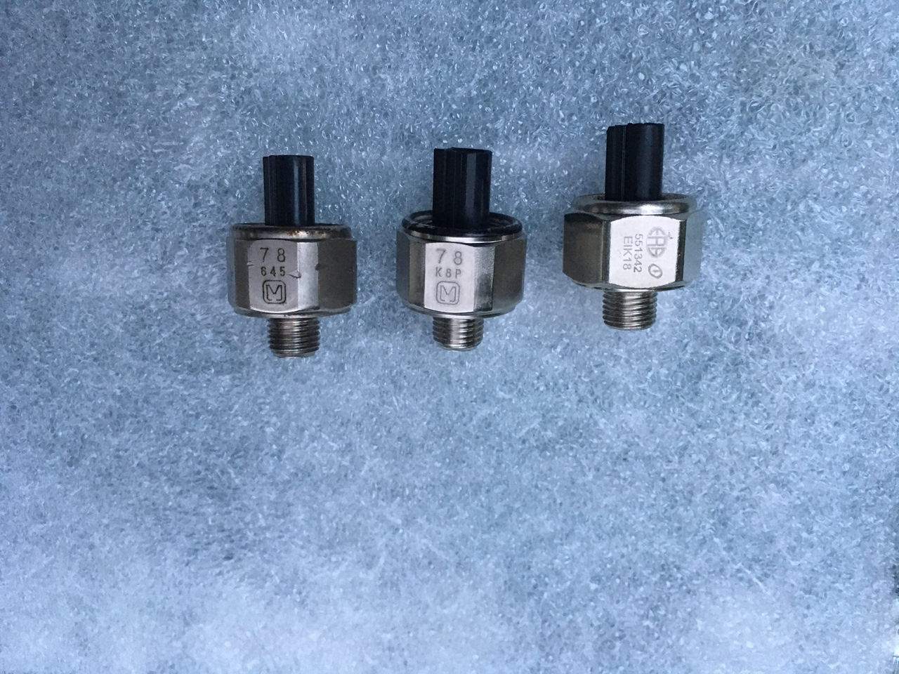

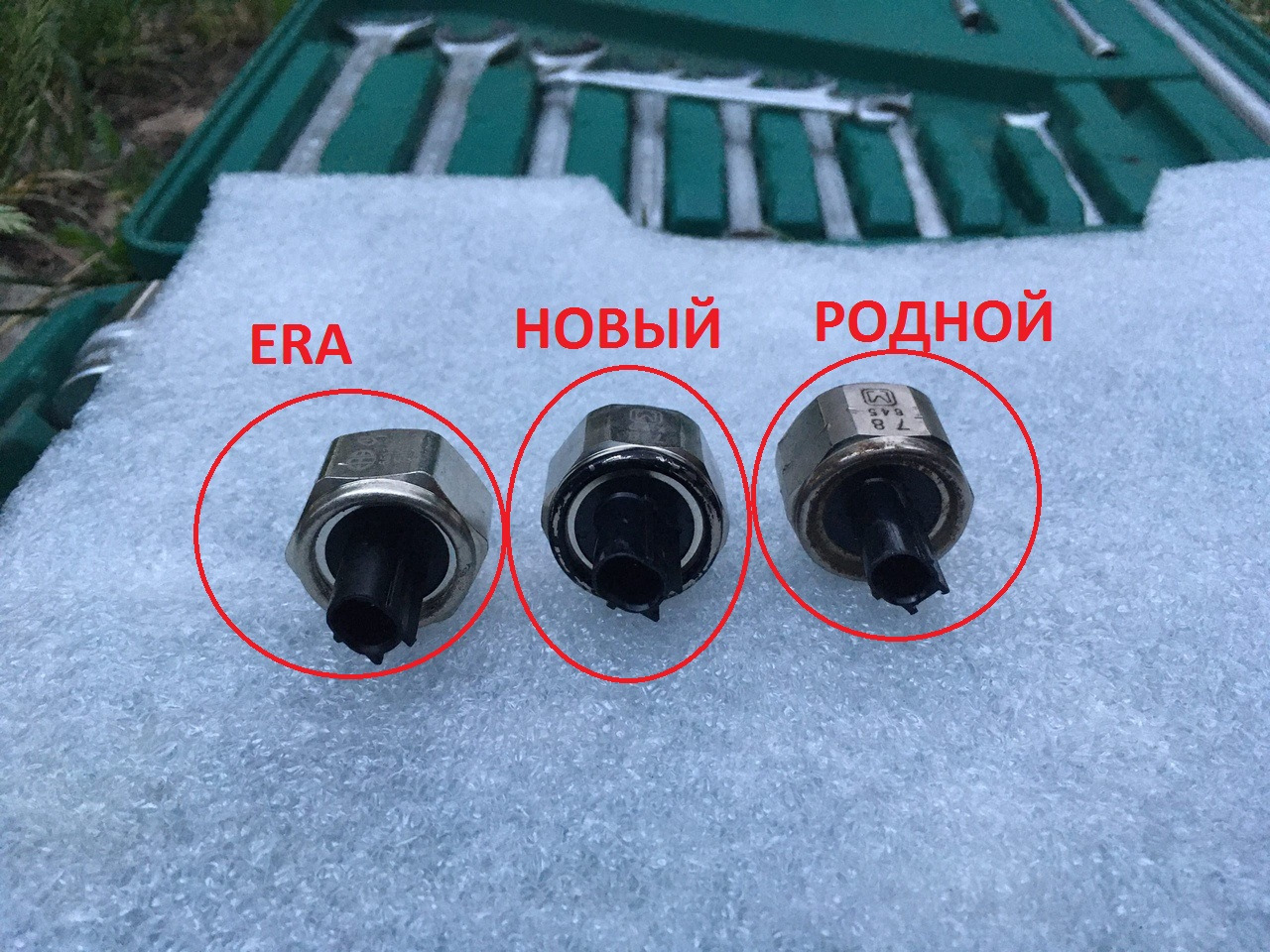

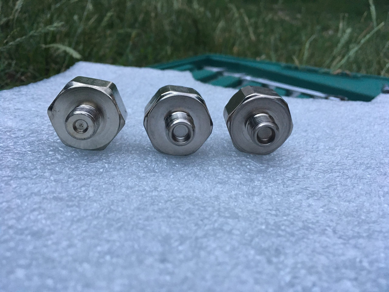

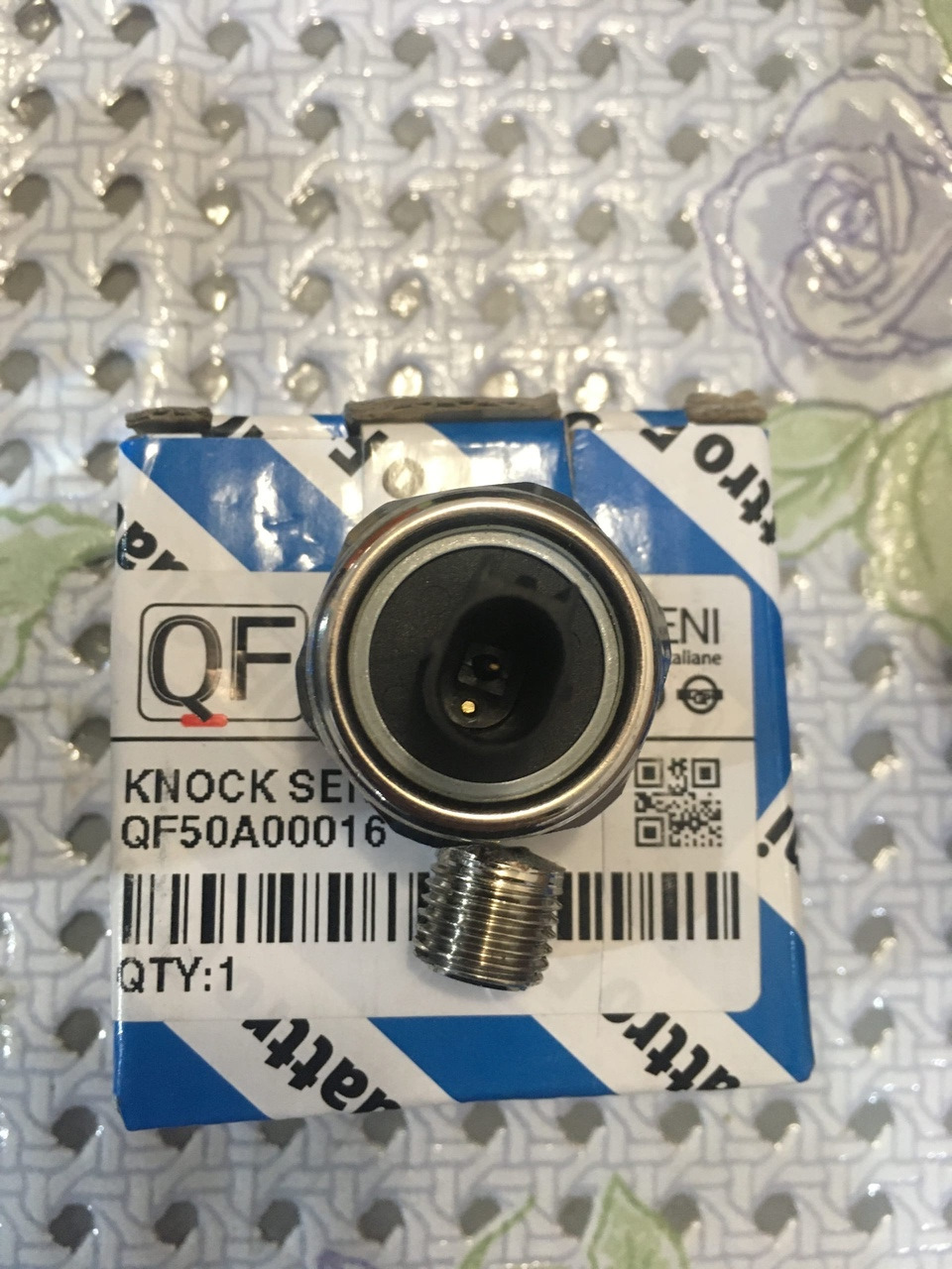

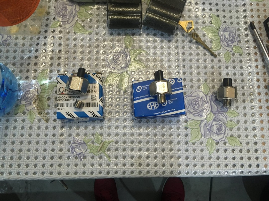

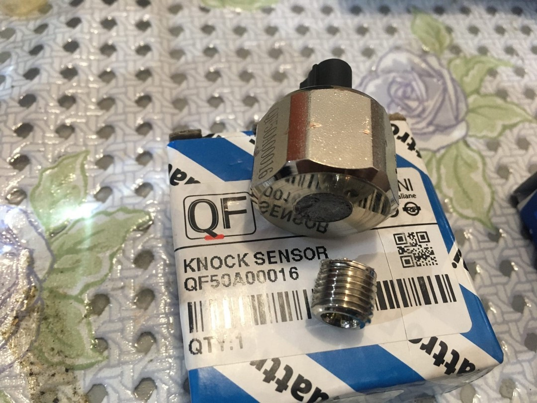

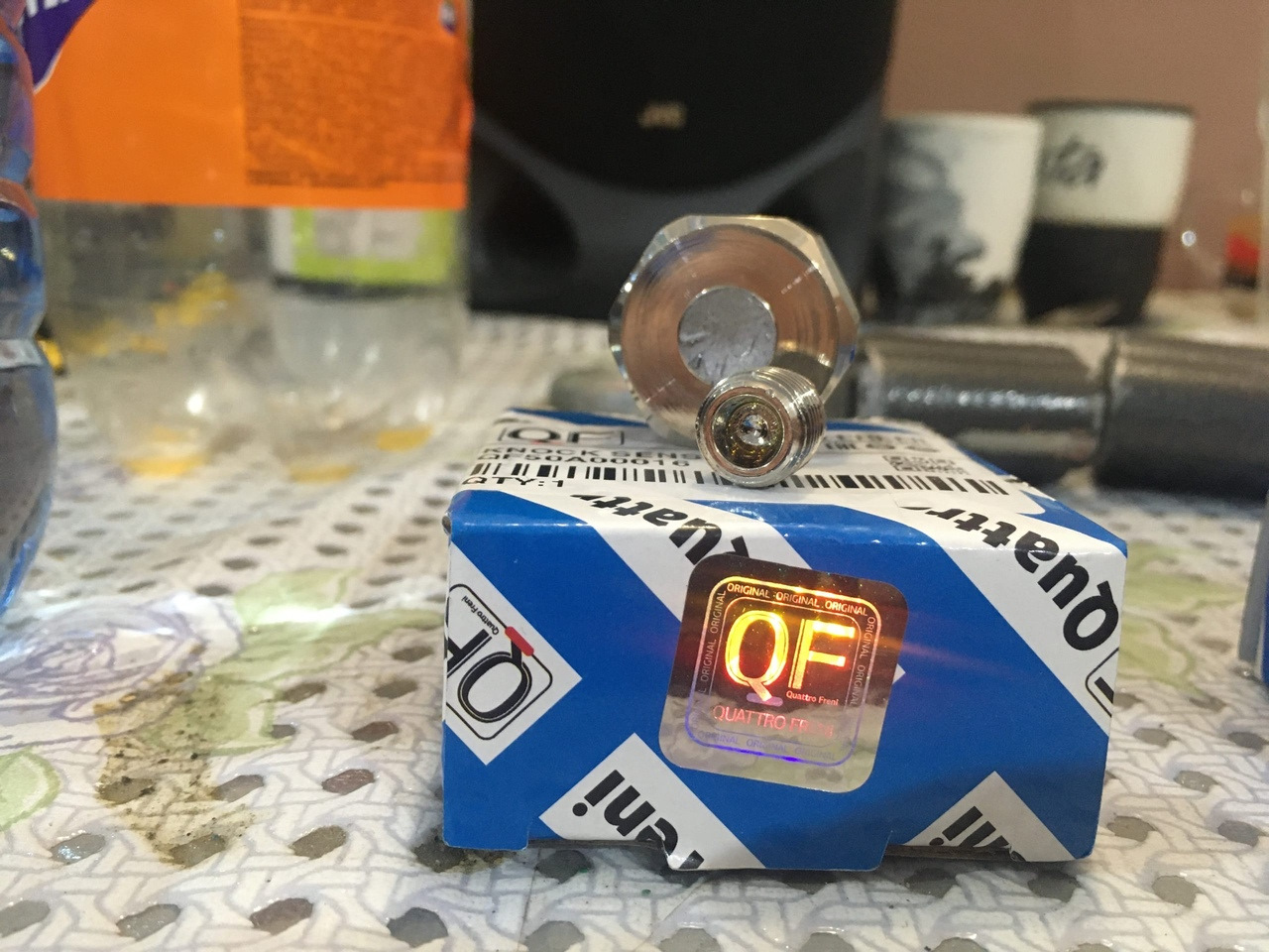

Вообщем убедившись, что разъем на месте и все там ОК думал какой заказать, оригинал более 7 тысяч ценой накладно (хотя понимание что он выходит из строя крайне редко и если дело в нем то за 14 лет это оправданное вложение, но мы же все хотим сэкономить) многие говорили возьми любой который подходит все фигня решил попробовать, заказал Quattro Freni QF50A00016 он мне обошелся в 900 рублей, т.к. не дорогой и если проблема в нем для проверки подойдет, даже если ляжет через месяц хотя бы буду знать, что дело в нем.

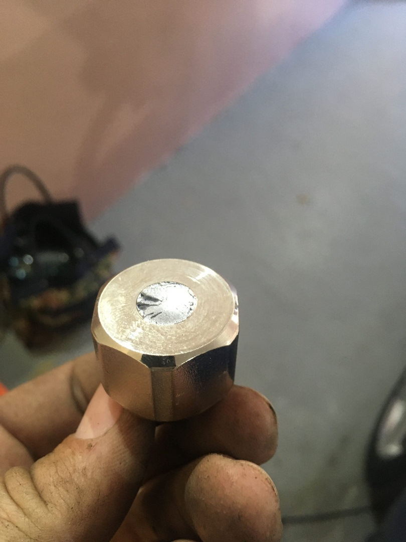

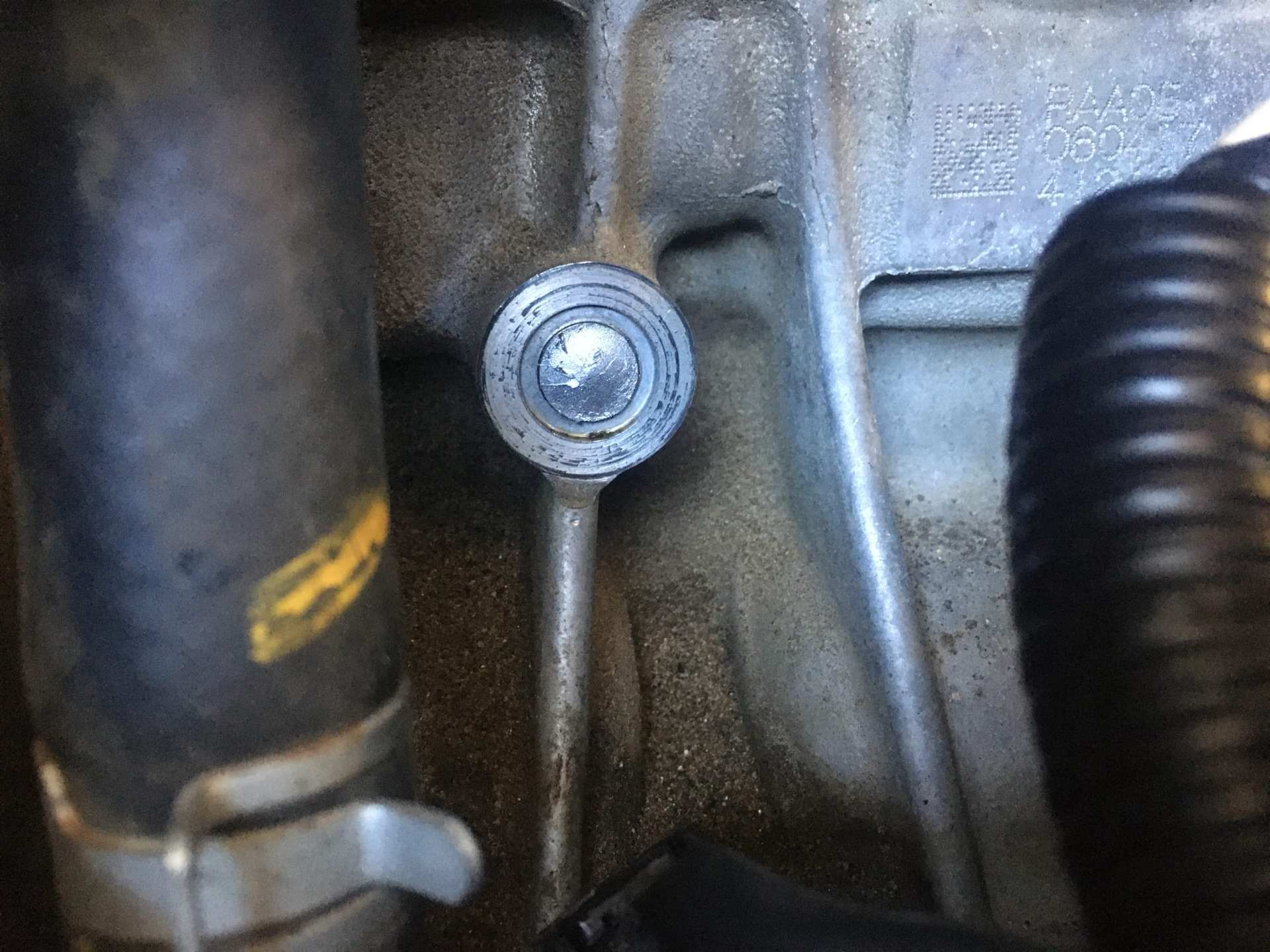

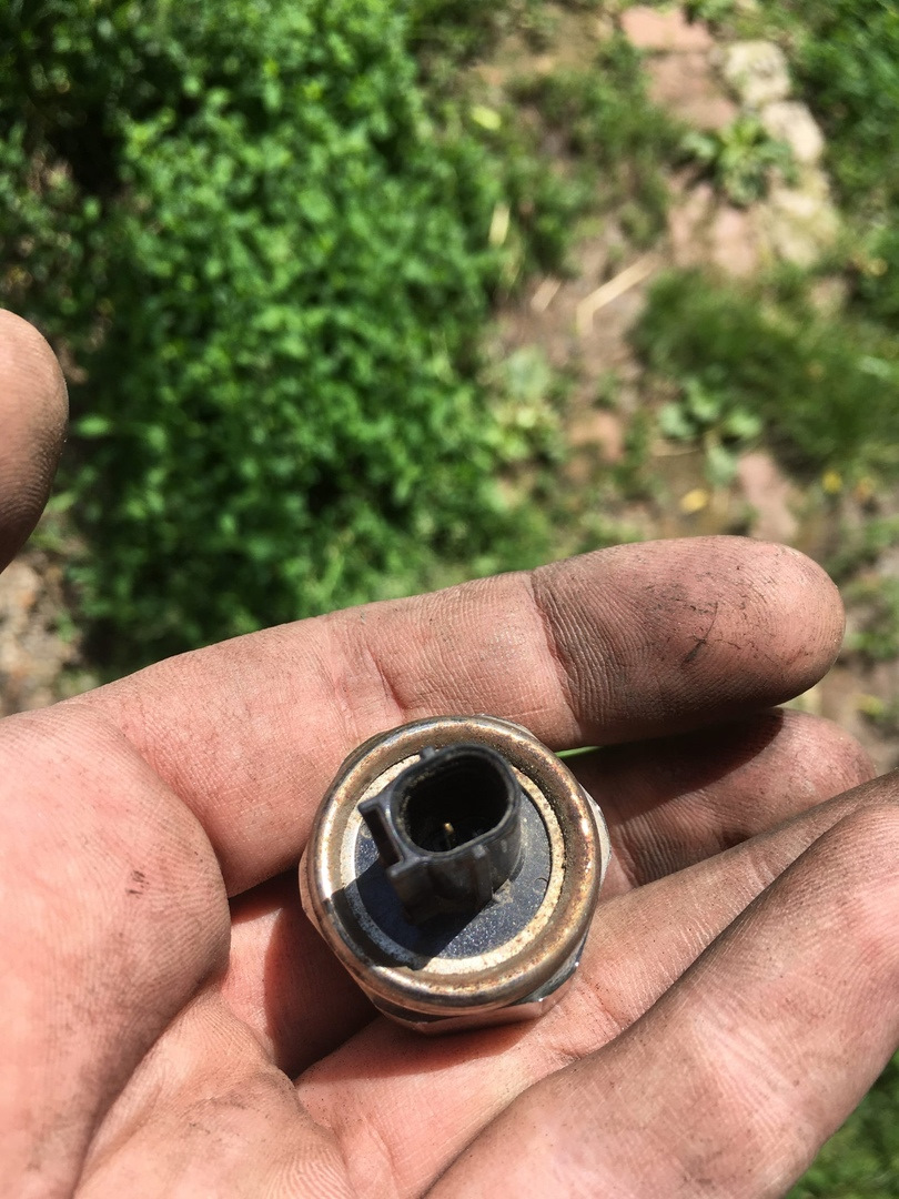

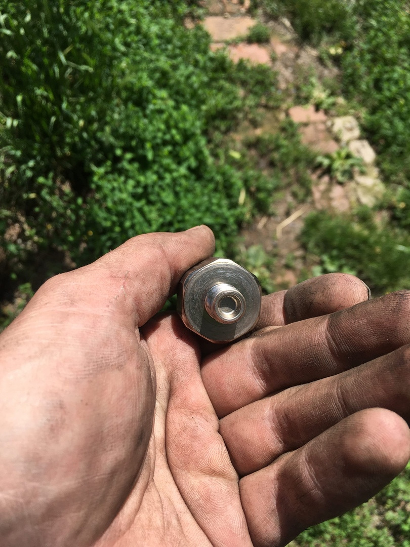

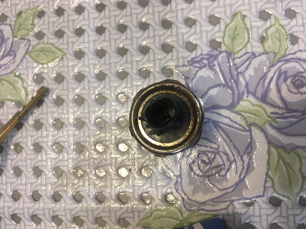

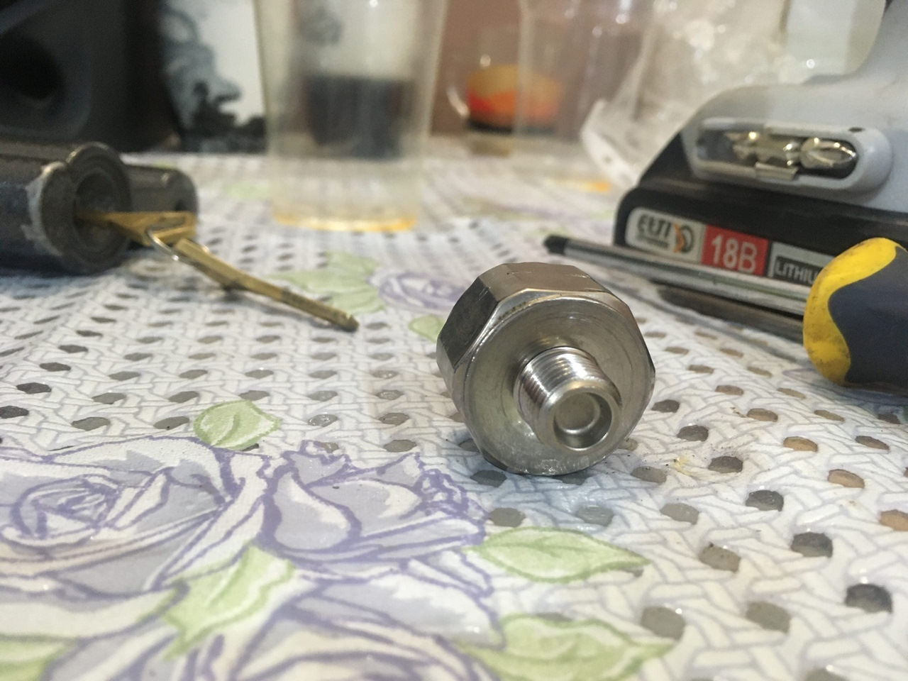

Датчик приехал я направился к другу в гараж, снял оригинальный (опять с разбором) в итоге при закручивании нового как он только коснулся стенки блока он лопнул и кусок его остался в блоке.

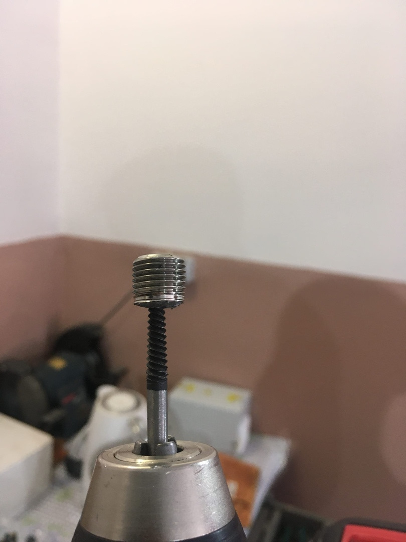

Благо в гараже был набор экстракторов. Слегка за сверлился маленьким сверлом которое меньше диаметра экстрактора, затем экстрактор и частичка датчика в руках.

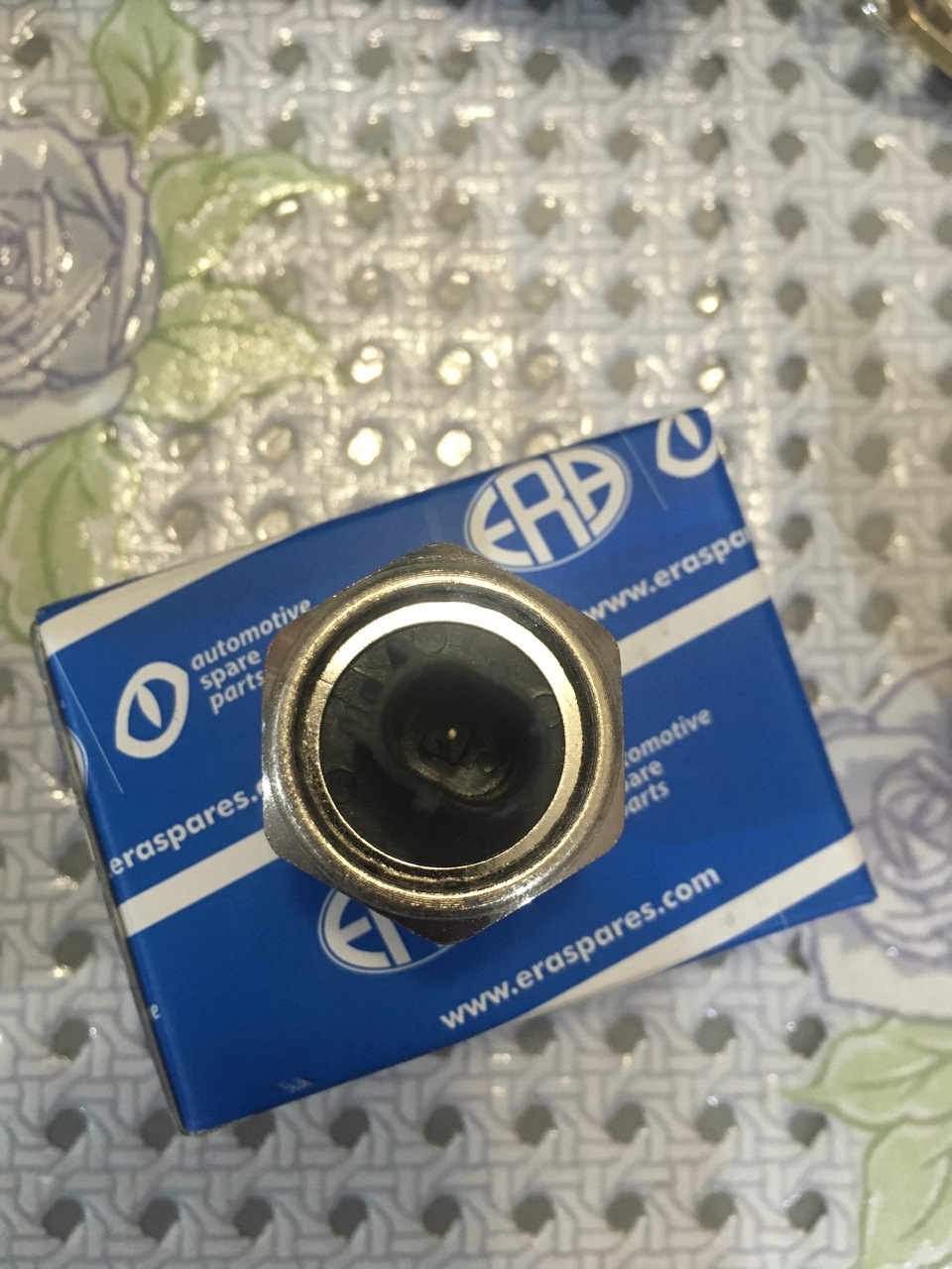

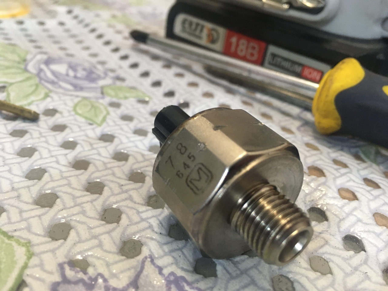

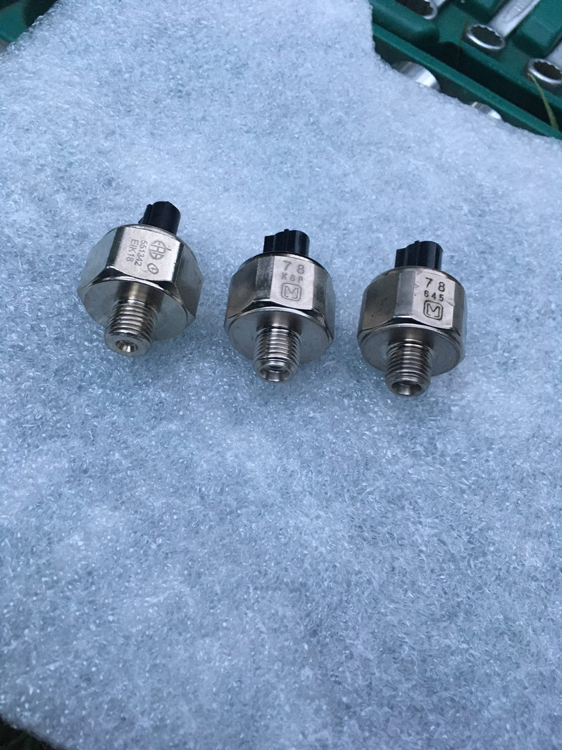

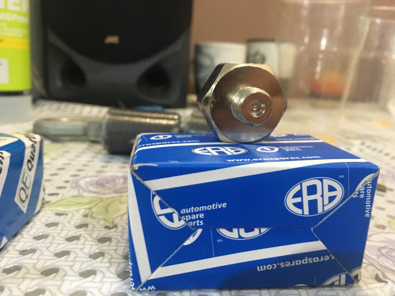

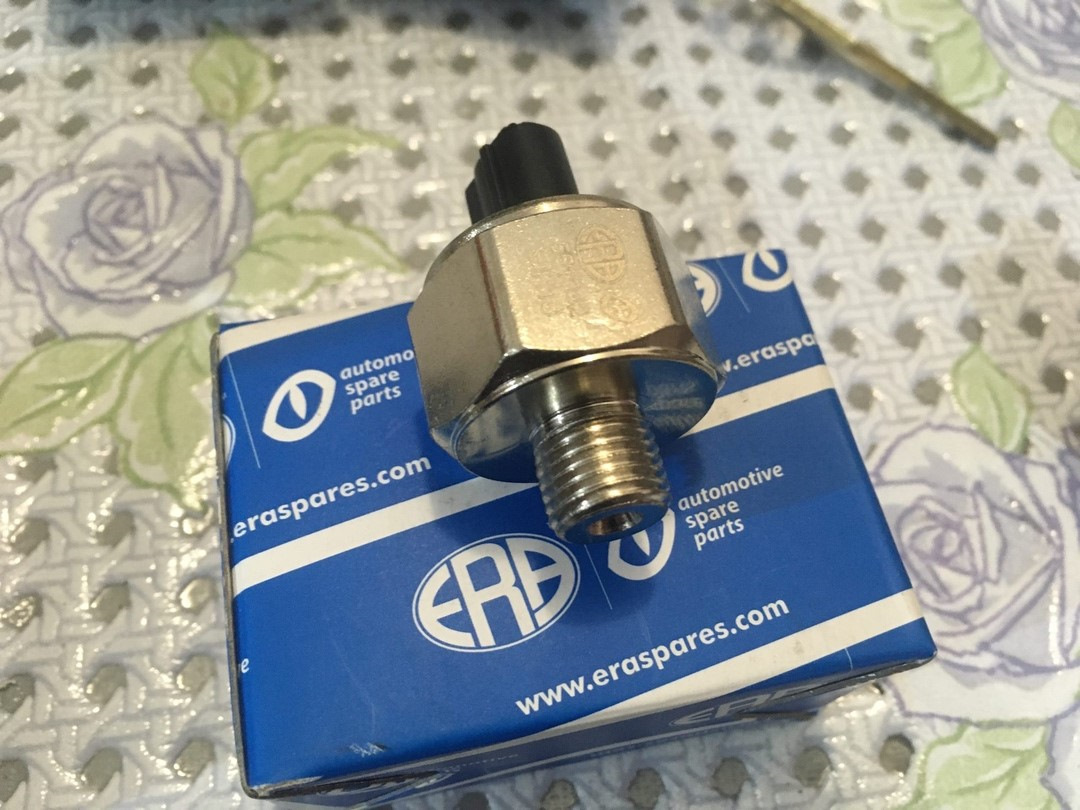

Но проблемы это не решило убедившись в качестве ДД от Quattro Freni решил не собирать авто обратно заказал ЭРА 551342 т.к. вроде они качественные + он по сроку должен был приехать уже на следующий день. Итак был заказан ДД Era ценой 1700 рублей, а я в ожидании ушел к Google в поиске секрета успеха, нашел момент затяжки, варианты плохого соприкосновения блока с ДД, а кому-то с AliExpress приходил за 500 рублей и все ОК. Вооружившись ДД Era выдвинулся в сторону гаража, итак чистка резьбового места ДД ватными палочками, продувка компрессором.
Собираю, запуск все ОК чека нет выезжаю из гаражного кооператива и чек снова с нами.
Хотя я проверял родной датчик мультиметром по мануалу найденному в интернете вроде все работает. Решил поскольку ЭБУ стоит DS Power решил попробовать поменять на заводской ЭБУ вдруг водичка попала, разъемы сухие следов воды нигде, заводской мозг на месте толку ноль чуть проезжаешь и ошибка снова. Цепь прозвонил все в норме. Отдал машину электрику диагносту он проверил цепь всю, момент затяжки и вердикт замена датчика. Выполнил даже регулировку клапанов (ну ее все равно время пришло делать). Клапана все в норме парочку подрегулировали (ну теперь хоть спокоен буду).

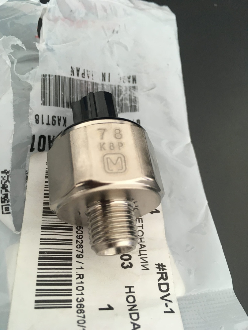

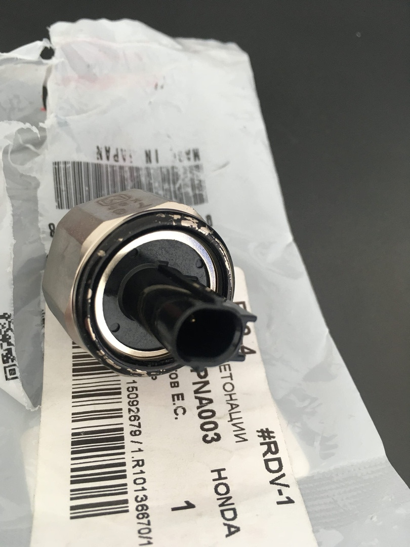

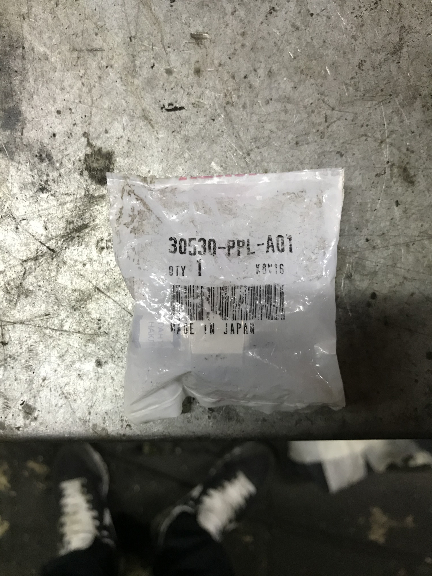

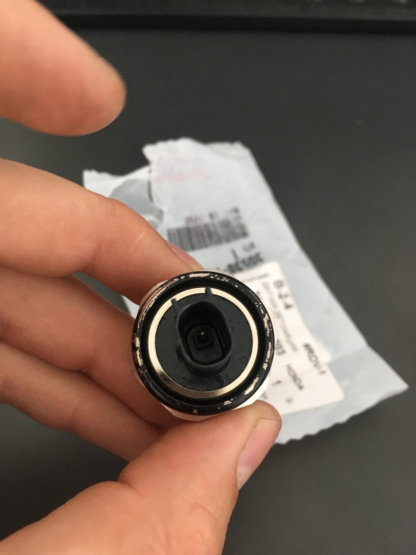

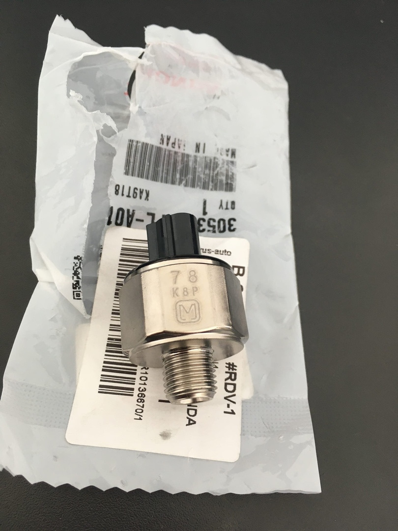

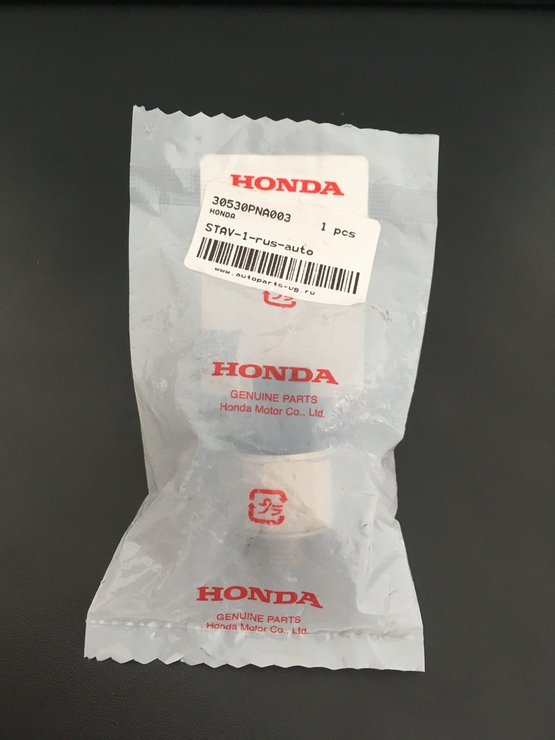

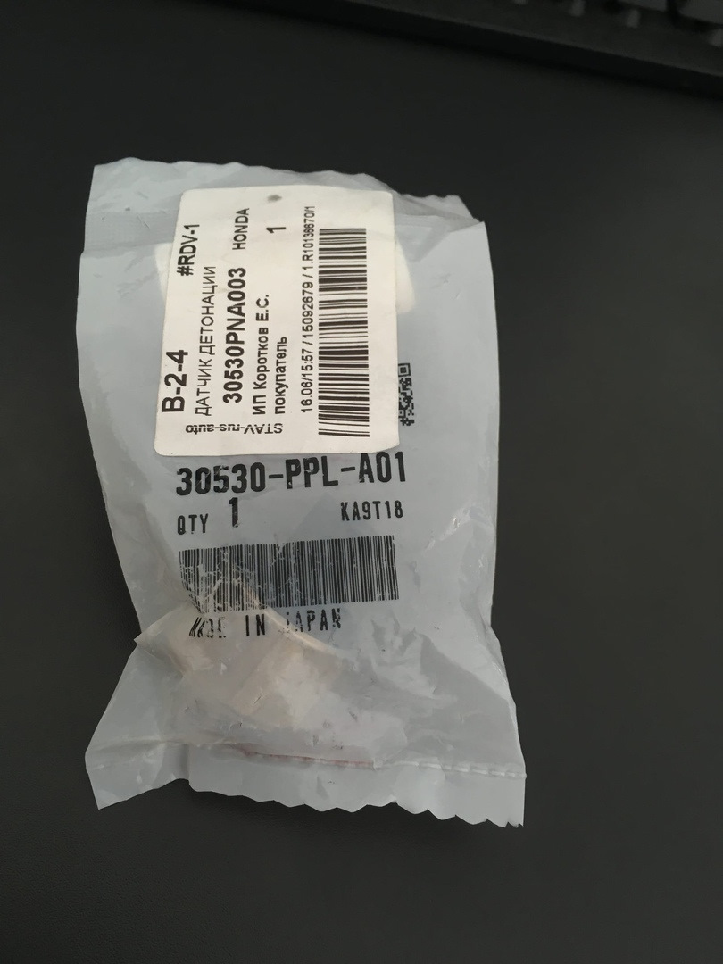

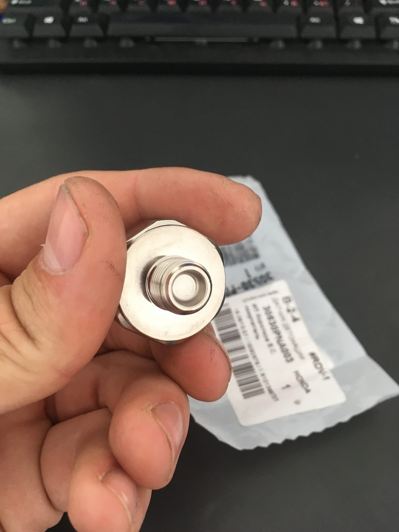

Итог остается либо новый либо б/у, но по-любому оригинал. Ну решил скупой третий раз уже не платить и купить новый. В итоге открыл каталог и нашел артикул 30530PNA003 в цене 7700, хотя ДД с номером 30530PPLA01 был дешевле и выдается он как взаимозаменяемый. Решил все таки брать уже тот, что в каталоге. Дождался вижу оригинал хонда наклейка с номером 30530PNA003 присутствует
, но на самой упаковке краской вижу другой номер (реальный номер ДД) 30530PPLA01.
Я конечно был очень злой, хотел оформить возврат и пере заказ, но время потерянное и не факт что при пере заказе не придет тоже самое. Решил оставить его и попробовать установить. В этот раз даже динамометрическим ключом вооружился. Все на месте установлено запуск, чека нет больше совсем пишу данный пост спустя месяц т.к. были сомнения. Теперь с полной уверенностью могу сказать мне помог только оригинальный ДД. Вывод: не могу кого то обвинять, (Quattro Freni, Era) просто делюсь своим опытом надеюсь кому то моя запись поможет сэкономить время и деньги. Ребята можете смело покупать 30530PPLA01 он как минимум дешевле и все будет работать перед тем как поставил его я начал искать по разным форумам и не однократно встречал заметки о том, что этот номер новая версия 30530PNA003 правда или нет не знаю. Решения принимать конечно вам если вас посетит данная проблема, не дай бог конечно, но как правило на такие записи мы натыкаемся тогда когда у нас проблема. Сам неоднократно нахожу много полезного на Драйве вот и теперь моя очередь поделится. Всем удачи!

вот этот номер для двигателей 2.0 и 3.5, может чека и не будет. Но характеристика по детону будет неправильной, следовательно неправильные углы зажигания. Для 2.4 только тот, что у автора, сам сейчас столкнулся с этой проблемой на CR-V 3, понял, что надо ставить онли оригинал и для своего двигателя.
