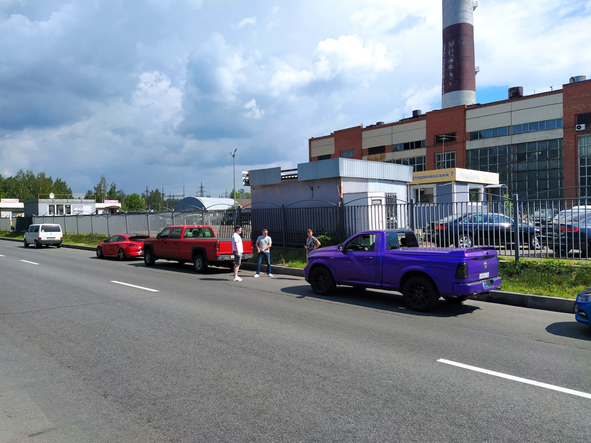

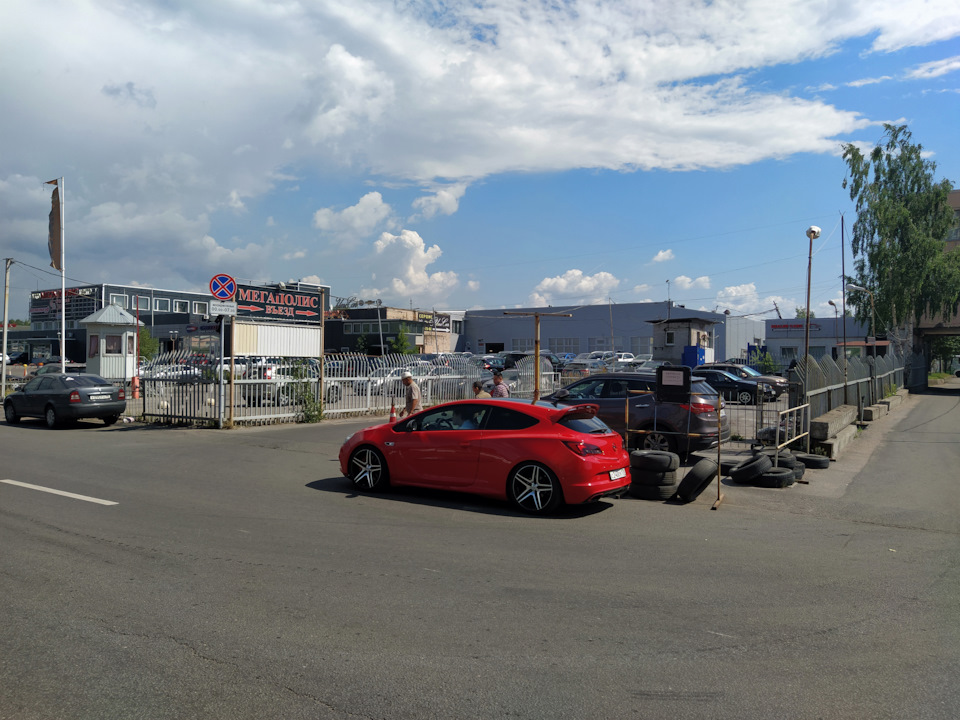

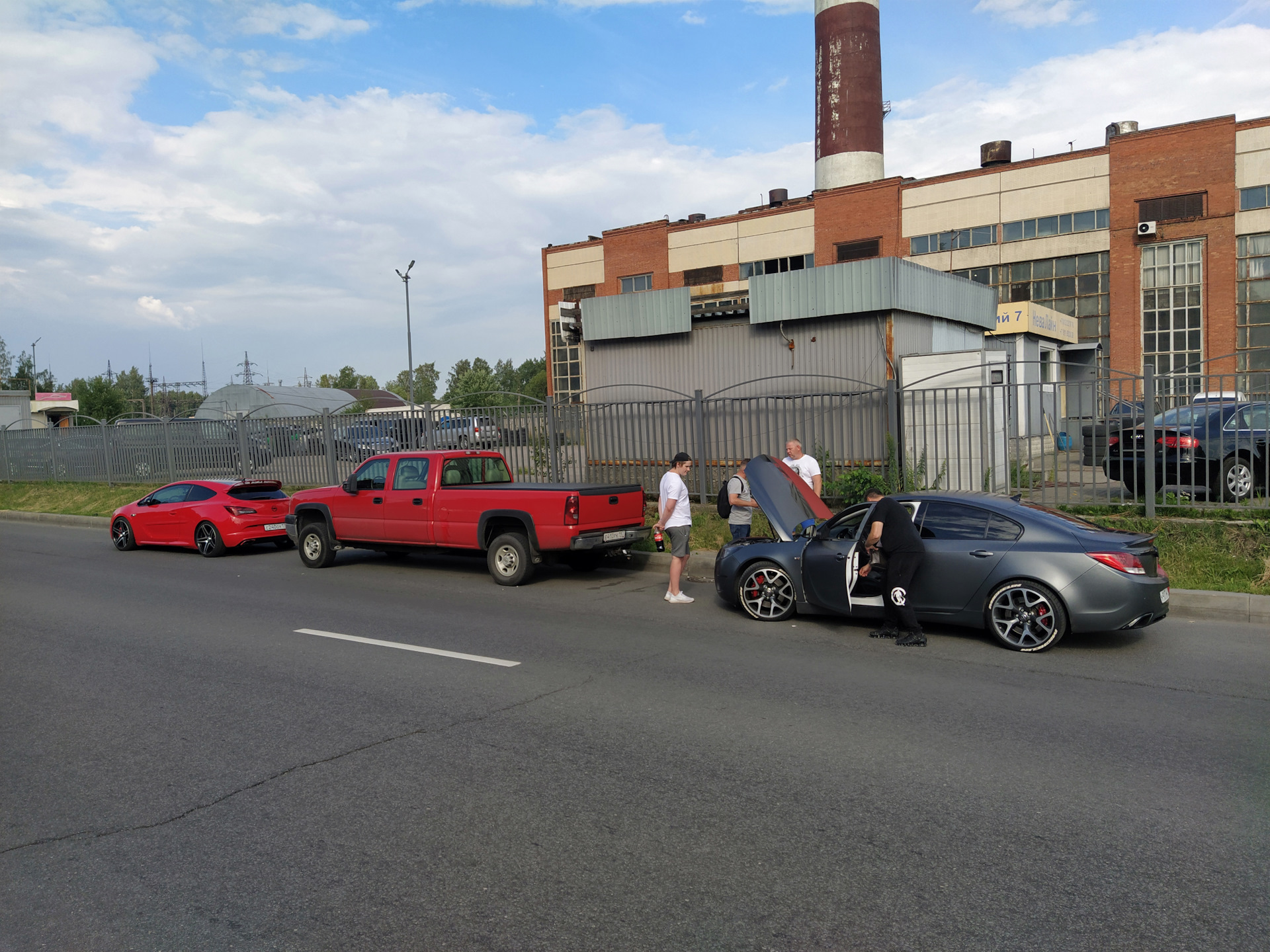

С местом встречи определились!
18.07.2020
с 12 часов (плюс минус…)
до упора…
Екатерининский пр. д.5А
59.979187, 30.440527
Это удобно! если че — сразу подремонтироваться можно в Юникар :))
yandex.ru/maps/org/unicar…0.440168%2C59.978995&z=14
В общем кому интересно — вэлкам!

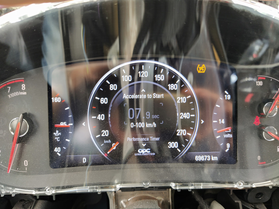

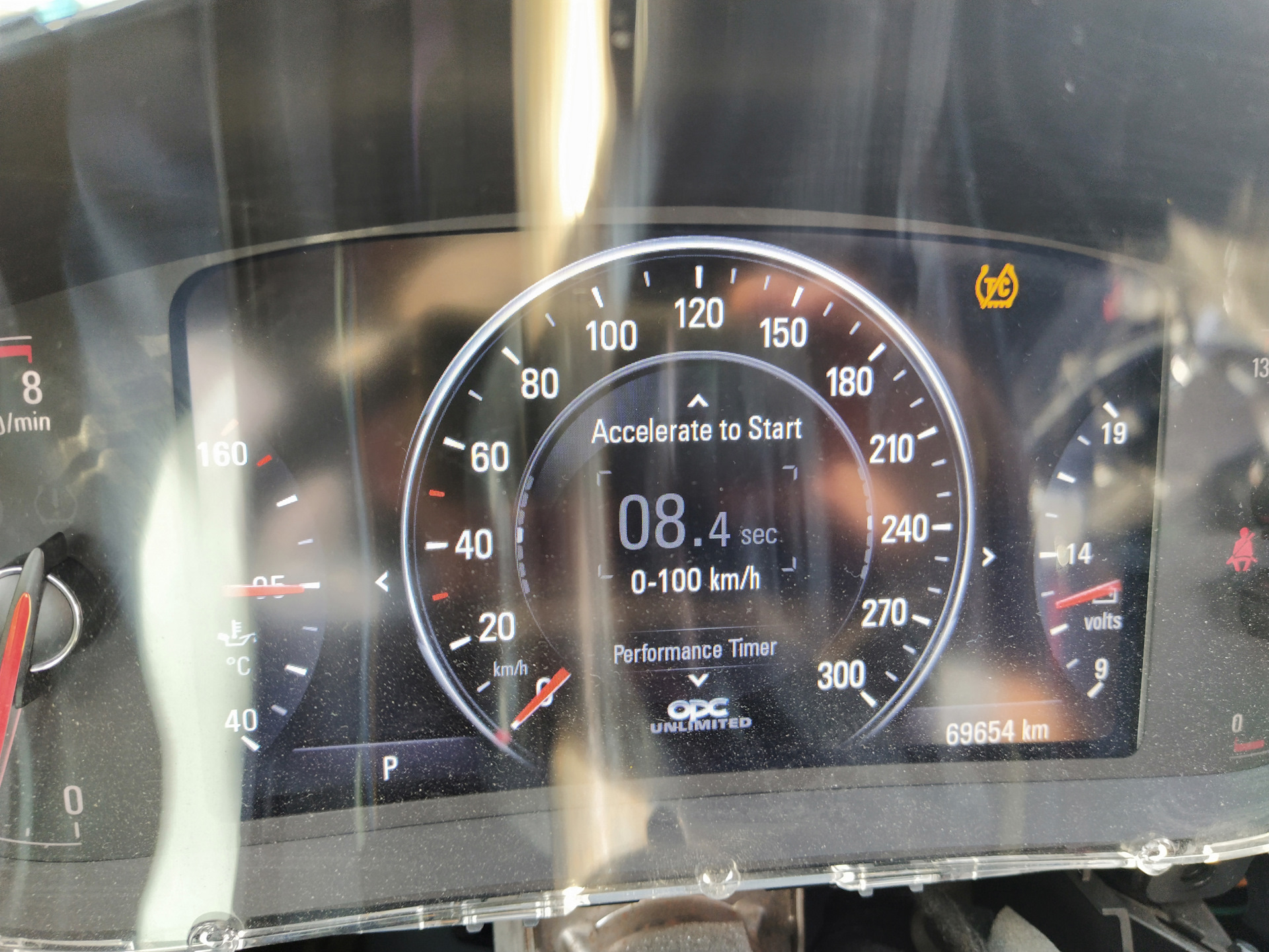

Так стало: (это можно слушать сто раз…)
Так было: (для меня это теперь другой мир…)
Глухому слышно — исчезла изможденная натужность при переключениях и машина полетела…
Пока помню что было сделано… легко, быстро и бескомпромисно!

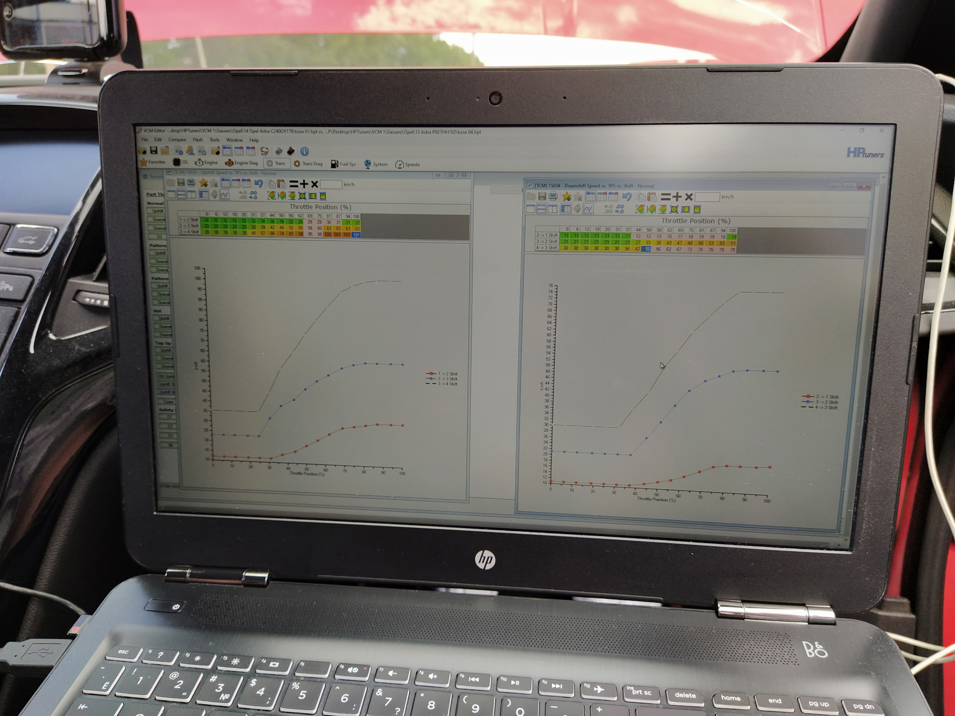

Спорт режим теперь включается не от кнопки, а при тапке на 75%
Кнопка же спорт просто зажигает экран и держит обороты 3000 — что кстати теперь можно вообще отключить в настройках спорта… просто зажигает экран красным…
Убрал экологический мусор, коего там по закаулкам разных таблиц навалено было жиэмом прилично и никакие самые до этого крутые прошивки его так и не подчистили…
— тест второй лямбды
— контроль момента при переключении
— демпфирование педали газа
— какие-то еще глупые проверки коих там убрано было с десяток
…Ну а хули лезть то в калашный ряд, да с неперелицованым рылом то? Да и жопу хоть сначала подтереть надобно жеш… подотрите… подтерли однако!
Ну и все перелопатил по коробке — скорость переключения, гистерезисы, кикдаун, черта в ступе…

Сделал лаунч контроль — можно стартовать с тормоза… но эта настройка тоже невостребована… то есть пока было 8.4с — лаунч еще давал выигрыш в пару сотых
но на 7.9 — тупо тапка в пол и полетели!

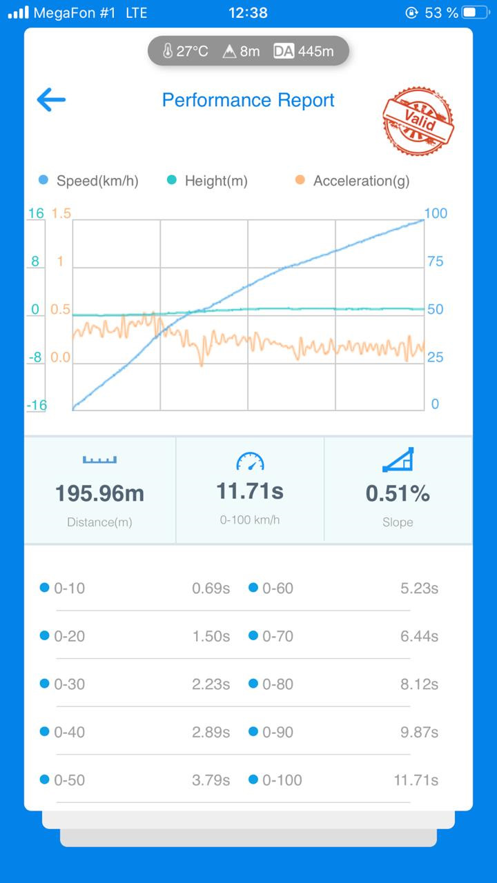

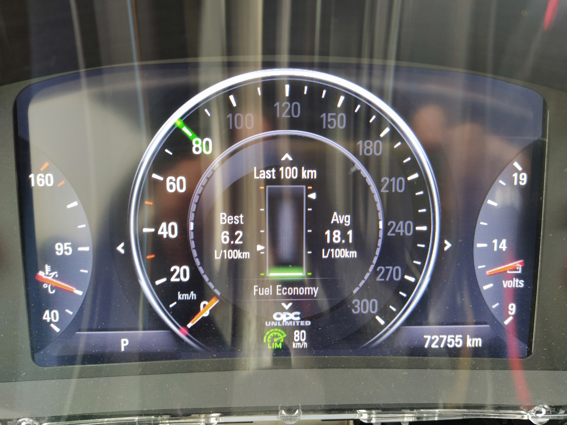

Ещё немаловажным фактором успеха стал сбалансированный приход по моменту — машина не шлифует от слова вообще… Притом что разгон улучшился на полторы сек и до чипа букс был… Трясло не с места а в момент буста на первой при 3000
В общем машину реально не узнать! и полторы секунды от самого крутого чипа — этому самое явное свидетельство!
Я думал на прошлой неделе что для 1.4 турбо быстрее 10 это нормально — нужно просто чтобы это было всегда.
Теперь всегда 8! иногда меньше…

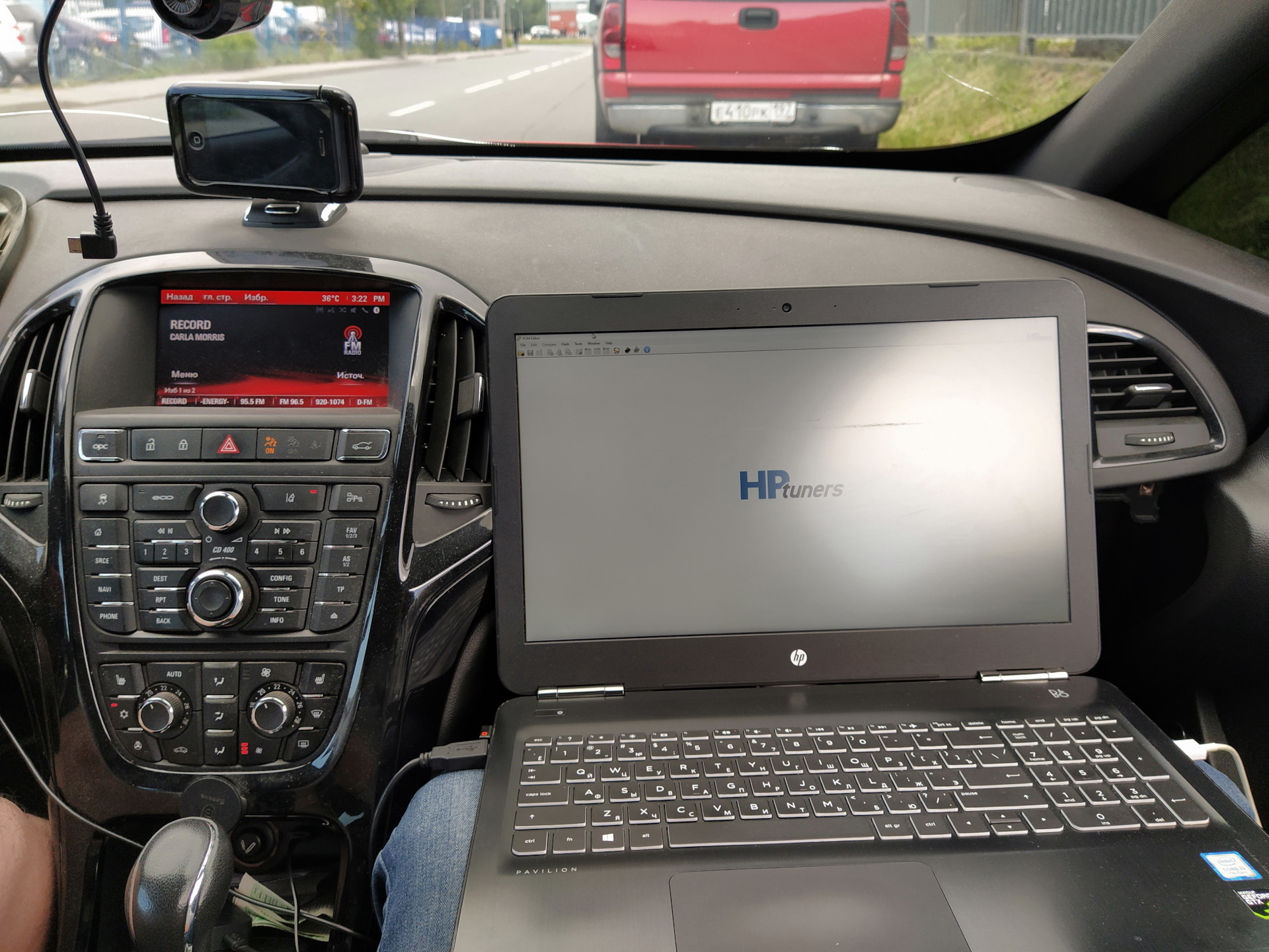

Ваша запись HP-Tuners#2: желающие познакомиться что это могут подъезжать за сутки получила 436 просмотров, 23 лайка, 1 репост и 12 комментариев

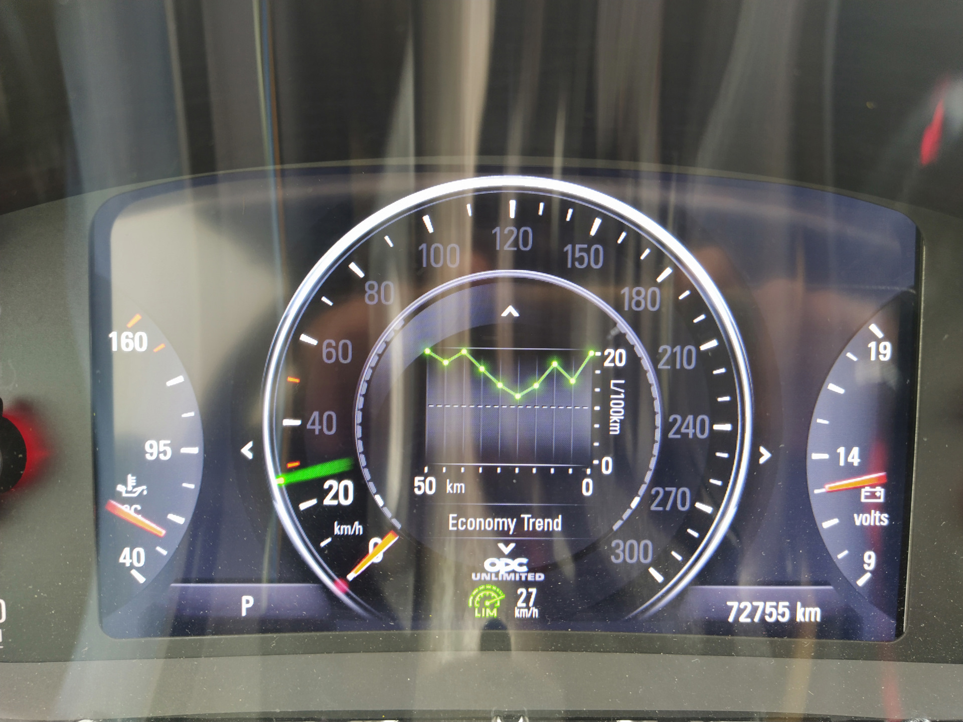

Какие ощущения по расходу после процедуры?) Сильно изменился?
Я вырабатываю привычку жечь только по необходимости))) Ну или когда сильно захочется)
На трассе литра полтора меньше стал расход при хороших скоростях
В городе меньше не стало — ну или трудно это отследить — у меня шкала на 20 в полке обычно

Понизил температуру ОЖ до 90
Увеличил производительность кондея и сделал так чтобы он сам отключался при тапке в пол
А без тапка — нет
Ну и я на стенд загнал — он сделал ровные линии по моменту и лошадям без изгибов
Давление наддува аккуратно поднял до предела — турба выдает все что может, а EGT максимум 920 что я видел
Углы на низах поправил
И отключил всю экологию
И машина выдала -2 сек от прошлого "неплохого" чипа

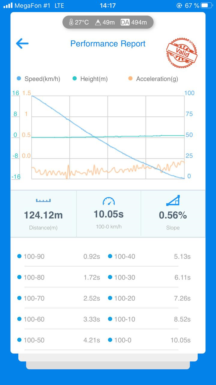

Насчёт замеров — этот драги неудобен — долго его запрягать…
Просто подьедь к inkotoro — он тебе откроет вкладку на приборке с разгоном и будешь все знать и после каждого тюна видеть разницу

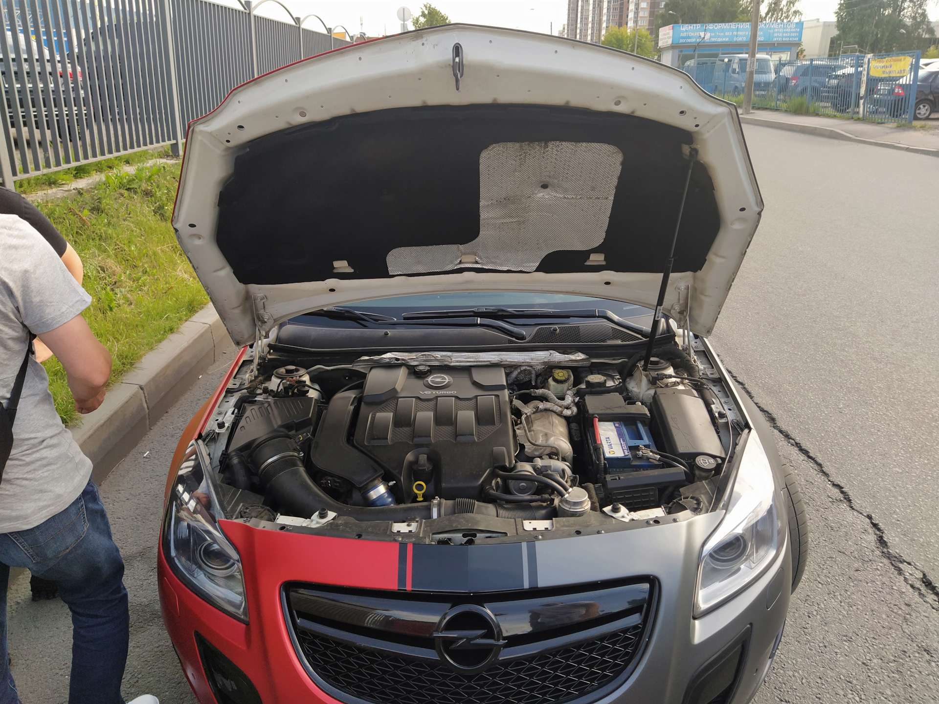

Мне интересно какой цвет указан в стс сиги
Белый же капот изнутри…
это пленка
Ахххахаха а я то думал красный что ли или серый!

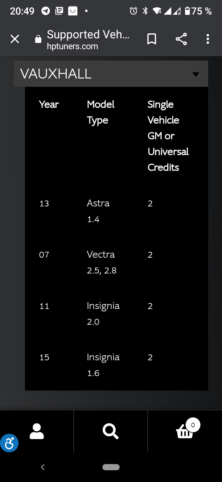

Там 2.8…
Коробка не читается
Двигатель Сааб
Тоже неходовой
Короче тюнерс им не занимаются…
Спроса не будет все равно.
Многих карт не расшифровано
А в обход там много не сделаешь
Но с 6.7 на 6.5 перешли
В общем просто базовые понятия получилось поправить

Верно, что плата авансом как говорят у меня сотоварищи по сиге? Мол можно отдать деньги, а будет эффект похож как на 2.8 сиге. Что тут не видно, там не подключился. Что получишь не полный фарш, как у тебя, за те же деньги.
По 2.8 и правда ничего толком не открыто, было не очень удобно. Проблема конкретно той машины в лёгшем на решении кого-то из коллег моторе и разваливающихся из-за температуры выхлопных газов раз в 2-3 недели коллекторах (почему на бедной смеси жив мотор, хз).
Договорились с владельцем, что пока он оплачивает вин лицензию (за право работать с его блоком управления моим оборудованием), катает месяц и смотрит, что и как. Я по возможности (2.8 — это не 2.0, возможностей намного меньше) сделал прошивку безопаснее, крайние 0.1 или 0.2 секунды, больше там нет, пока не искал. Если по коллекторам все норм, то владелец доплачивает остаток. Просто жалко стало человека, он за настройку до меня уже раза 4 или 5 платил.
Пока она 6.5 по Драге в режиме ОПЦ поехала.
demptD
Насчёт авансов не так.
Машина вычитывается, потом проговариваем с владельцем, какие есть возможности. Только потом делаем, без оплаты вслепую.
По 1.4 и 2.0 возможностей более чем, 2.8 — отдельный неудобный случай, пожалуй самый неудобный у GM в принципе.
