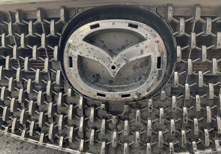

Вопрос в следующем. С задним разобрались. Но что касаемо переднего значка. Нашёл пару фоток, но подробнее не узнал.
Как снять этот хромированный значок без подиума и не сломать?
Вот есть такой схематический чертёж.
Вроде бы все ясно. 4 защелки и 2 стяжки по бокам. Но на рисунке есть ещё какая то шпилька в центре значка. Что это?
Кто знает ТОЧНО! Сломать вслепую и выкинуть я могу легко))

Приветствую, подскажите сняли логотип без подиума?
Приветствую. Да.
TotallyBlack
Держится на 6 защёлках. Снял аккуратно тонким ножом.
Приветсвую !
Грубо говоря их просто срезал?
Нет, аккуратно снял. Штатный значок сохранился в первозданном виде. Тонким ножом по периметру по одной защелке и так по кругу.
Его просто по периметру по одной защелке от щелкивать?
Я читал про это, писали бампер снимать надо!))
Я не снимал бампер, а когда искал инфу как снять значок — никто не советовал ничего дельного, так что я сам с открытым забралом и ножичком набросился на него и снял 😆

А так может снять бампер будет безопаснее и правильнее.
