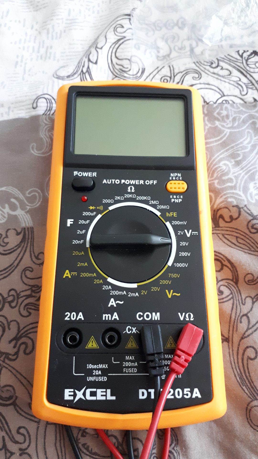

Замеры:
Для замеров использовал мультиметр DT9205A. Обычный Китай, ничего особенного. Для скептиков — нагрузочной вилки нет. Можете пописать комменты :)
Мультиметры все примерно одинаковы, плюс-минус. Подключается мультиметр для замера напряжения (Вольт) параллельно, а значит просто прикладываем щупы к клемам плюс (+) и минус (-) и получаем результаты в трех состояниях:

А теперь о силе тока (A) и ее замерах.
Замеры:
Снимаем одну клему, пожалуй минус (-) с АКБ и в разрыв ставим мультиметр, выставив его на измерение силы тока в диапазоне 20А. (поворот бегунка на А-) Это крайнее левое и крайнее правое положение клемм (на фотке) и переключатель вниз влево на 7 часов. Завести машину при этом даже не пытайтесь! (Почему не выдержит? Сила тока большая только при запуске двигателя. Все остальное время она заметно меньше 20А, на которые мультиметр рассчитан. А тоненькие проводки большую силу тока не выдержат.) И не забываем провода на мультиметре переподключить для замера Ампер.
Для наглядности:
Амперы я так и не замерил, при случае выйму АКБ и сниму минус, Вы ж знаете как неудобно у нас вынимать, снимать… вообщем Американцы :)
80мА — это средняя утечка, не самый криминал, но и не мало. Это плохо.
В норме должно быть от 10 до 20мА.
Я когда замерю в состоянии покоя напишу: …
У кого есть цифры больше 0,5А — скорее всего у Вас могут быть дополнительные потребители, который постоянно ток потребляет — сигналка, магнитола, рация, датчики, безключевой доступ и т.д…

Судя по напряжению, мне кажется, с аккумулятором у вас всё в порядке. 12,7 вольт в покое — это много. Не знаю, где вы нашли, что нужно 13В, такое слышу впервые, но, увидев у себя 12,7В, я бы спал абсолютно спокойно. Что там было за "затемнение", одному Форду известно.
По работе BMS — у меня всё точно так же, при заряженном аккуме, когда генератор не включается, те же 12,8В. Когда включается — около 14,8. Тоже нет повода для беспокойства.
По утечкам: если у вас реально 80 мА уходит, это довольно много. Есть повод начать искать. Норма — до 10-20 мА (0,01-0,02А.), но никак не 50. Только тут ещё такой момент: нужно точно удостовериться, что у вас на самом деле 80 мА уходит, а не вы не дождались, пока всё уснёт. Я минут 5-10 ждал, тоже уже думал, что утечка, но после того, как погасли красные диодики в дверях, всё устаканилось на 0,01-0,02А.
