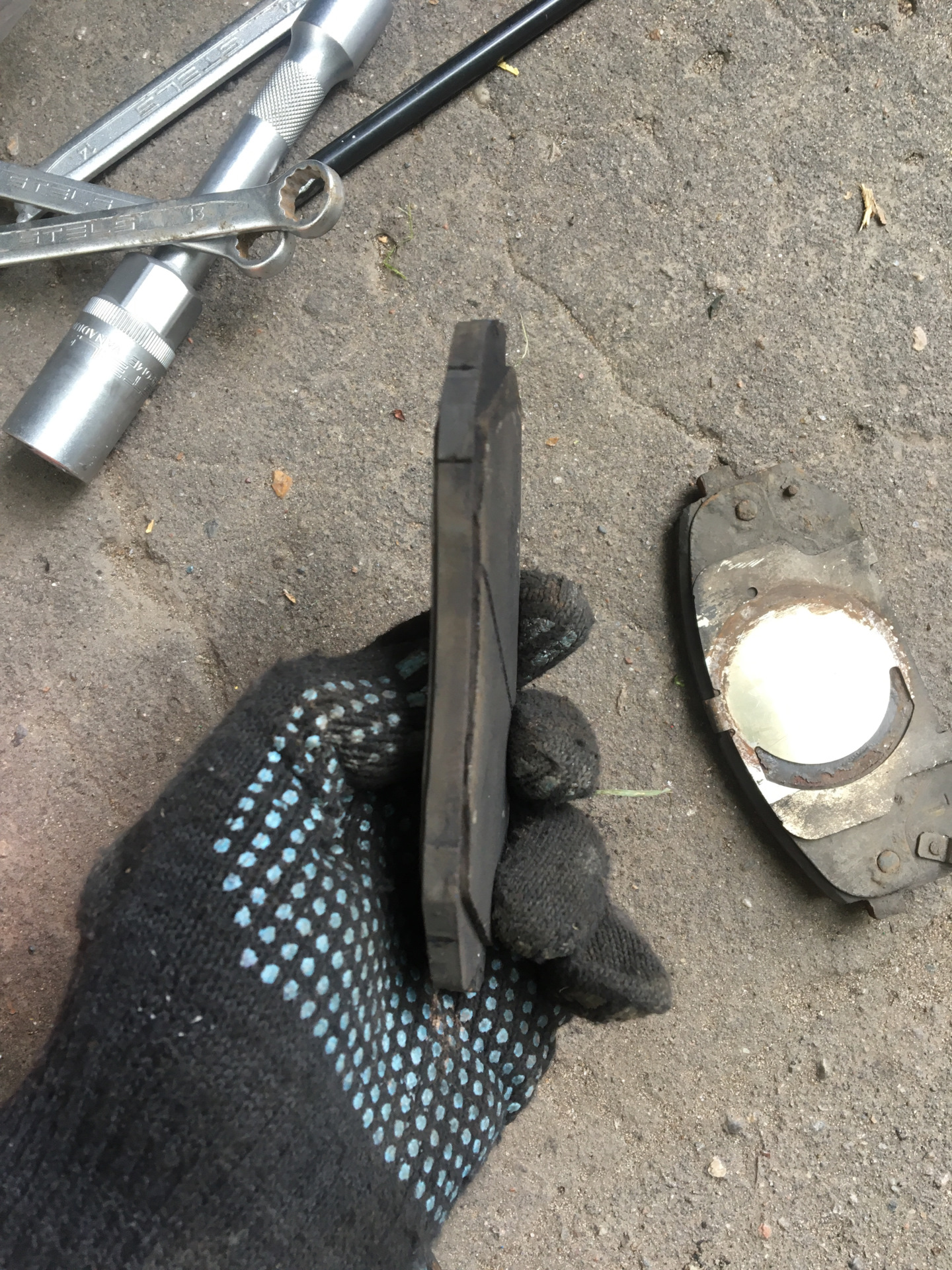

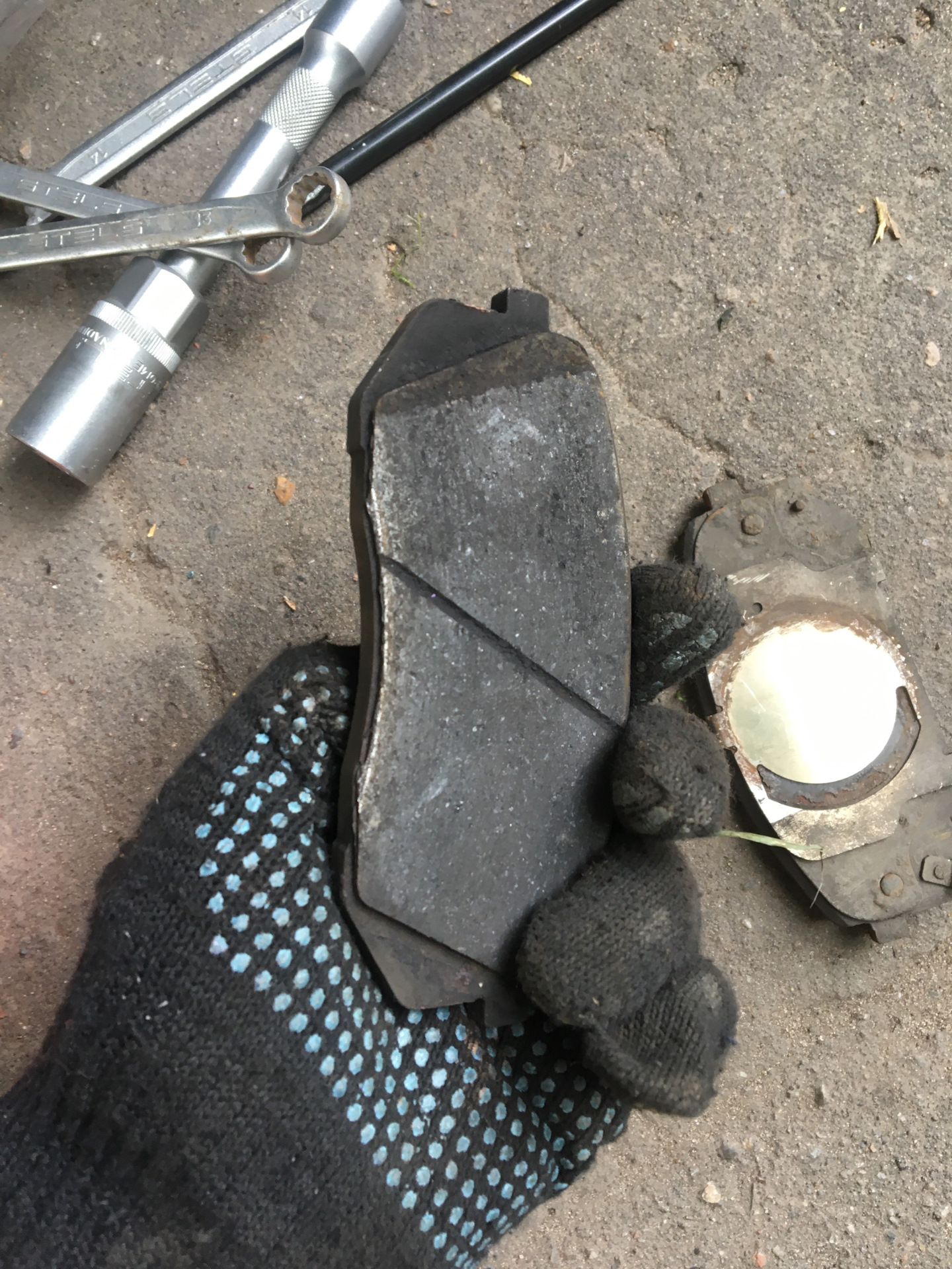

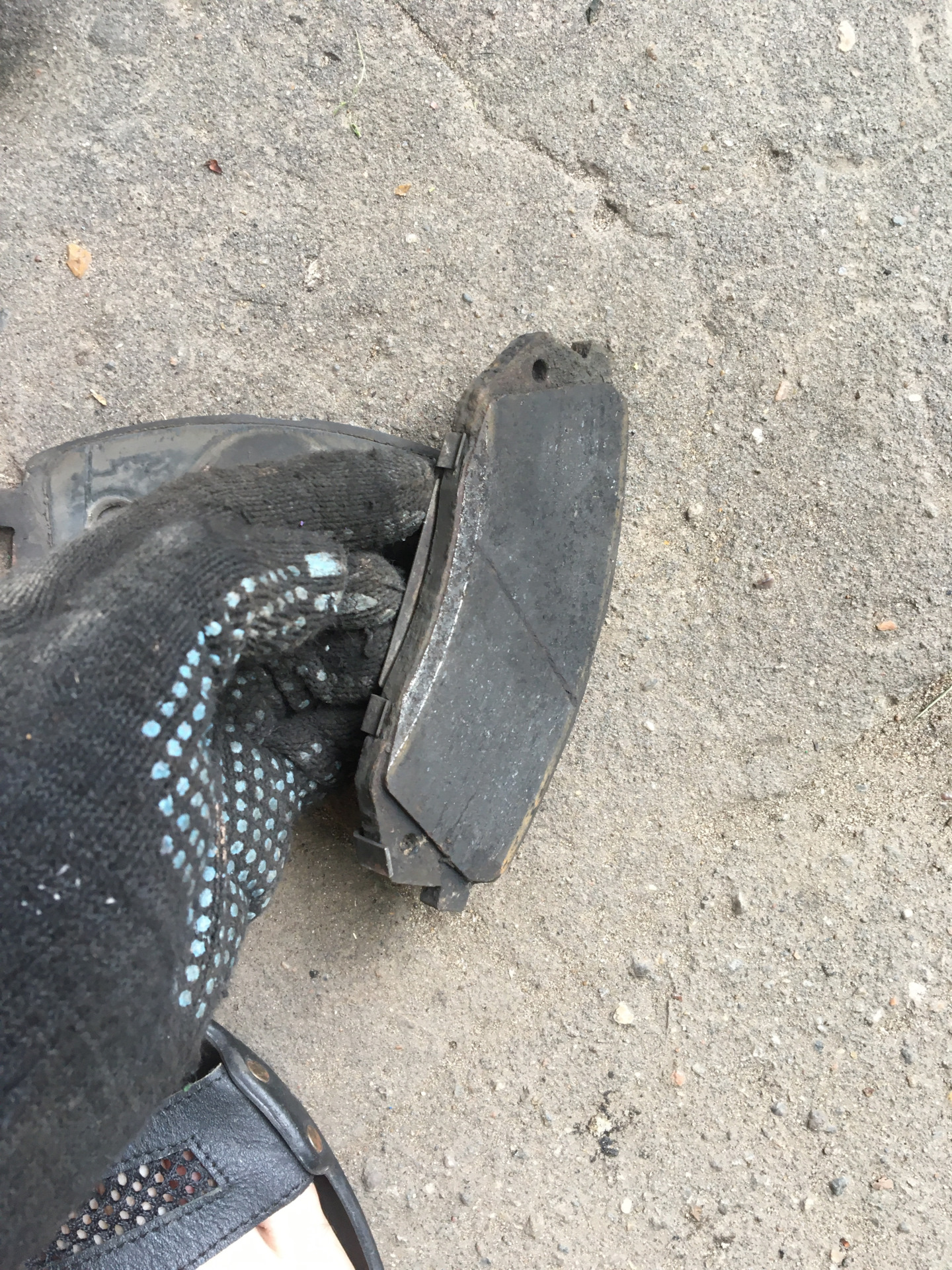

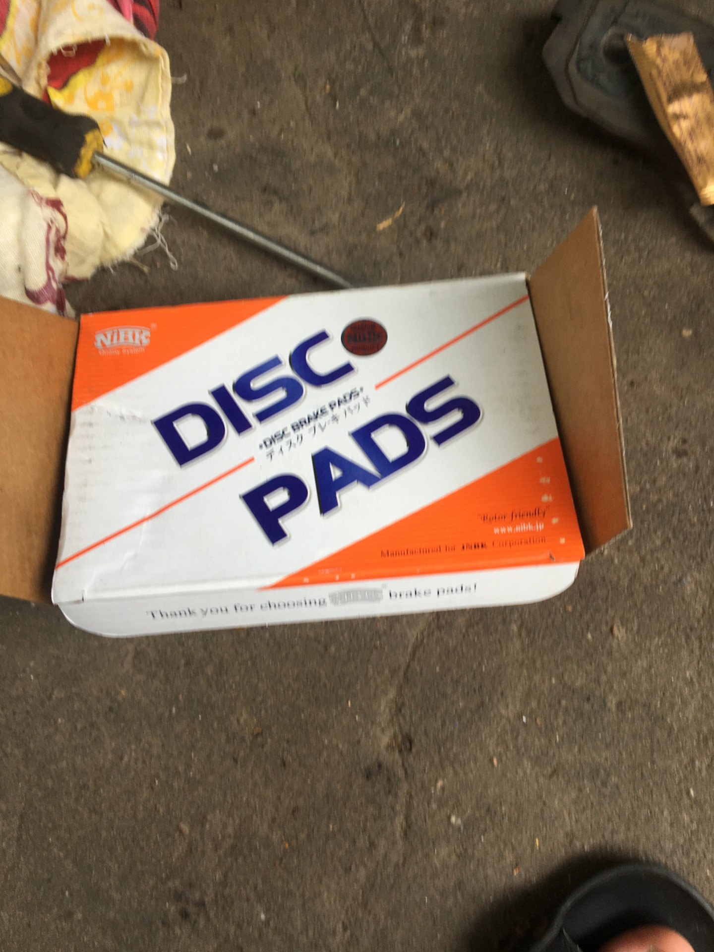

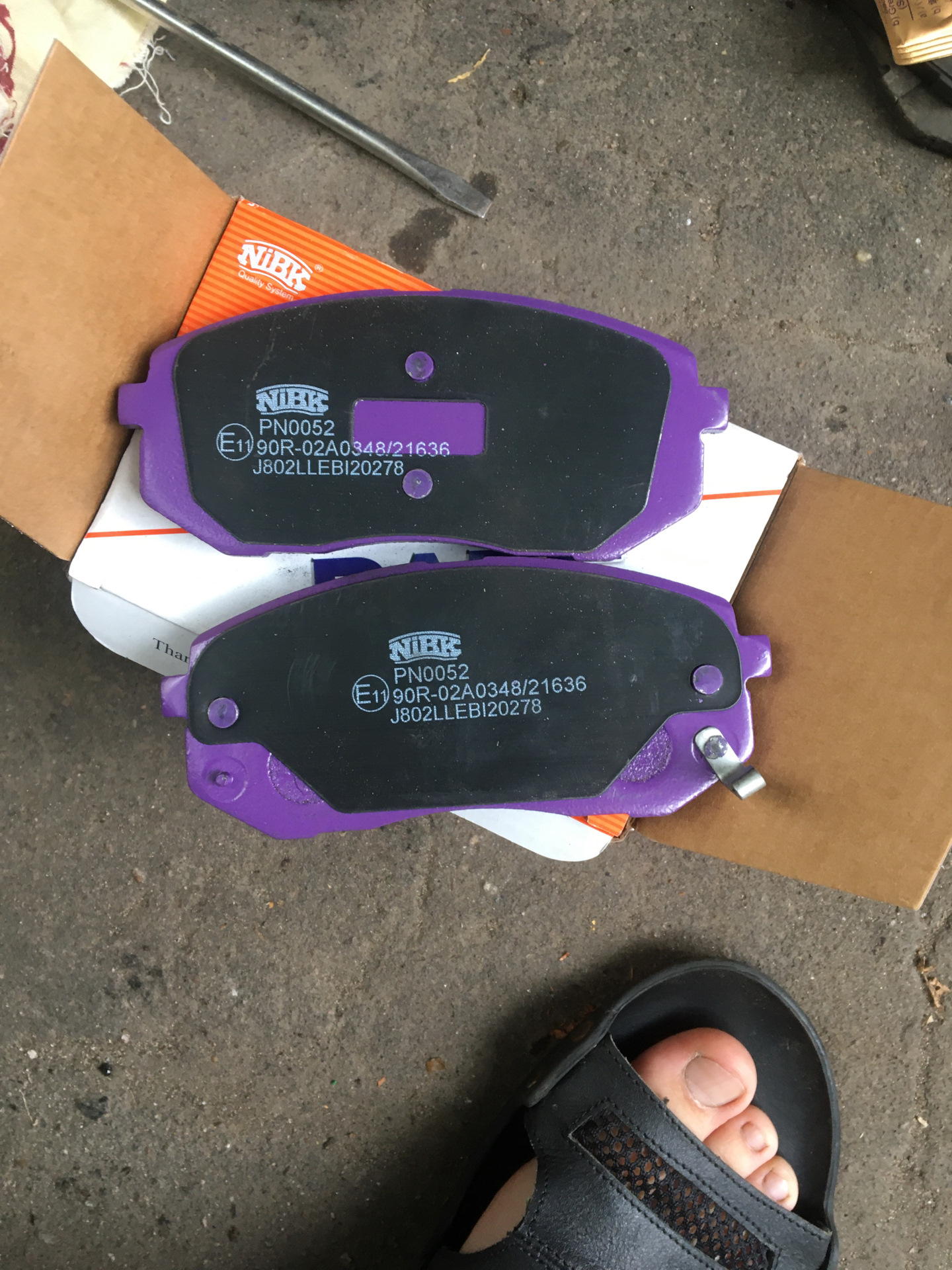

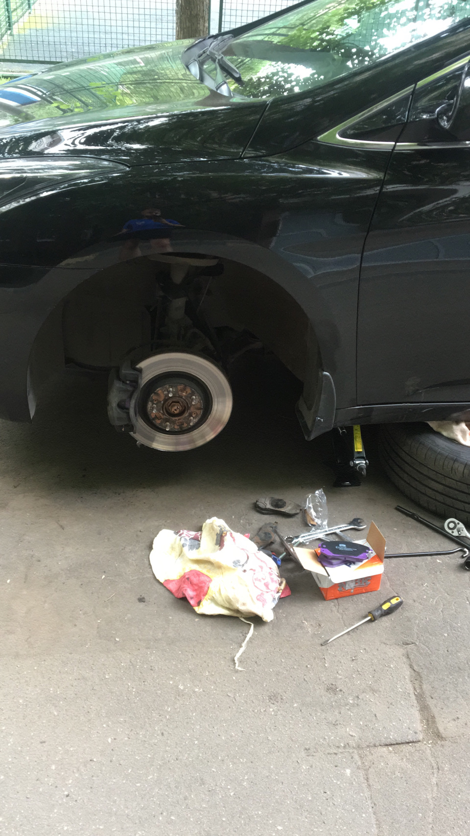

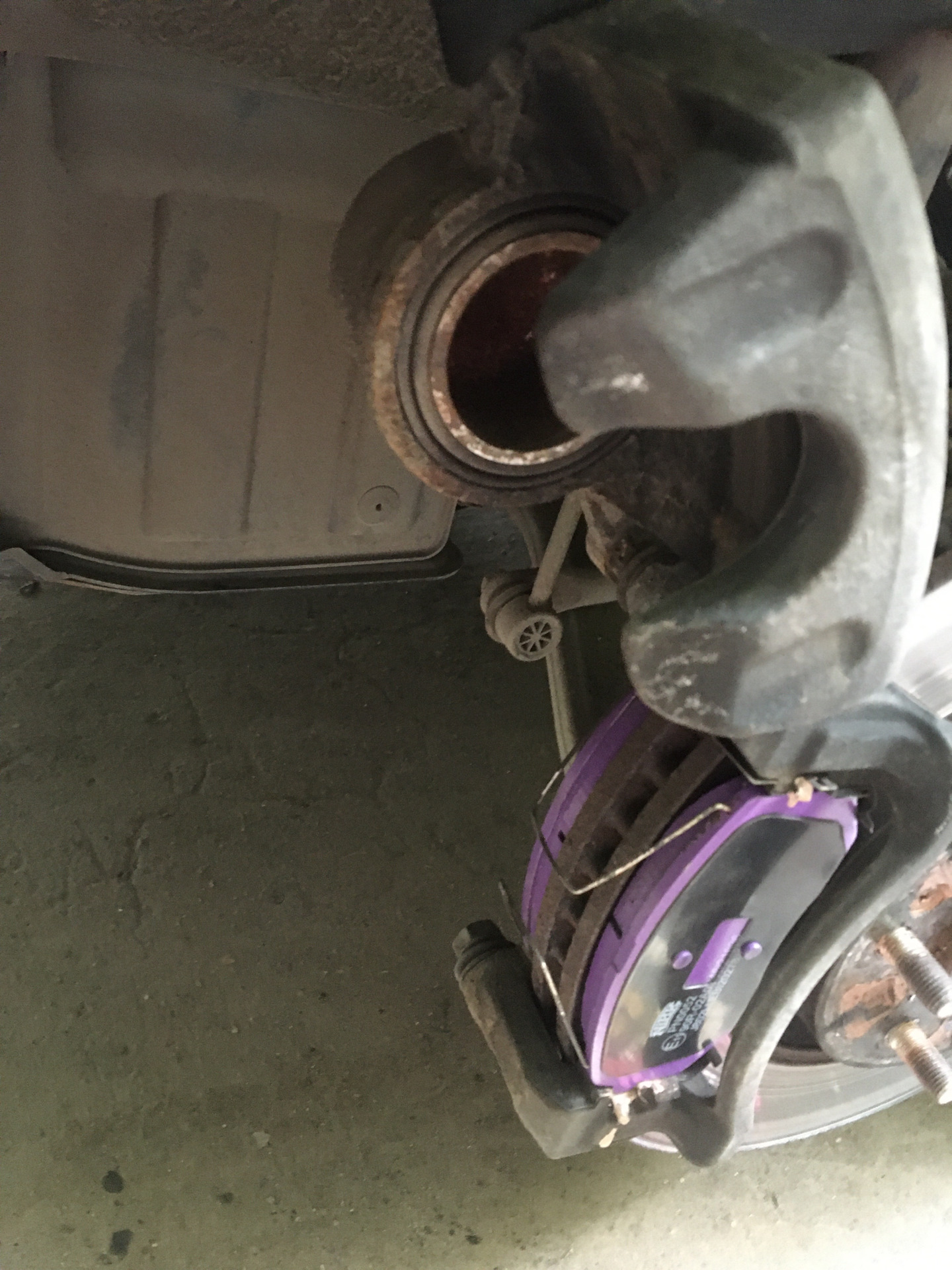

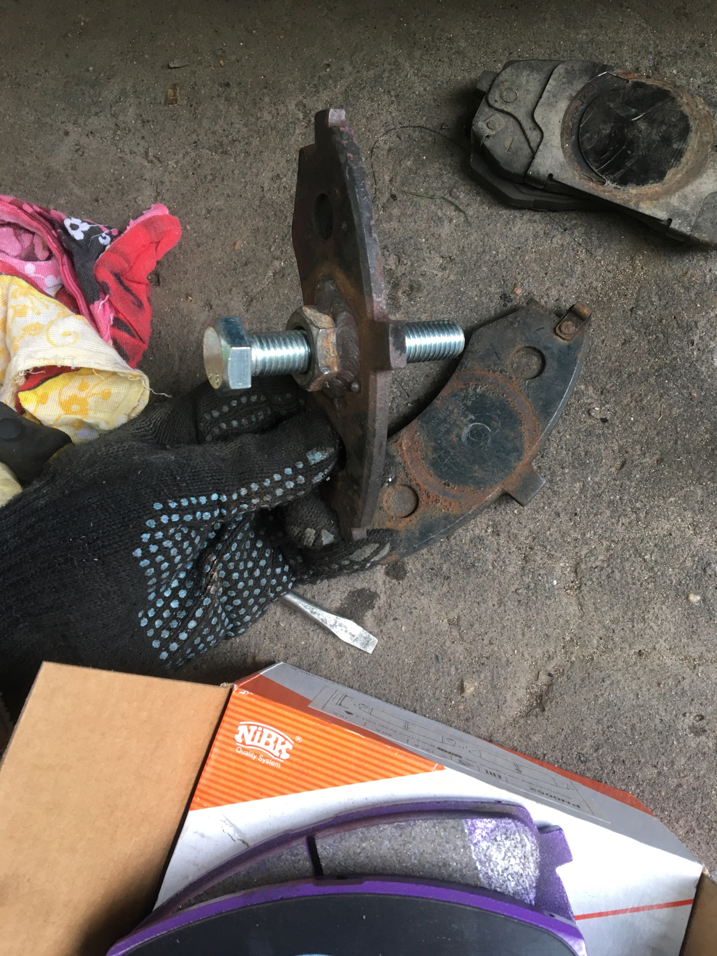

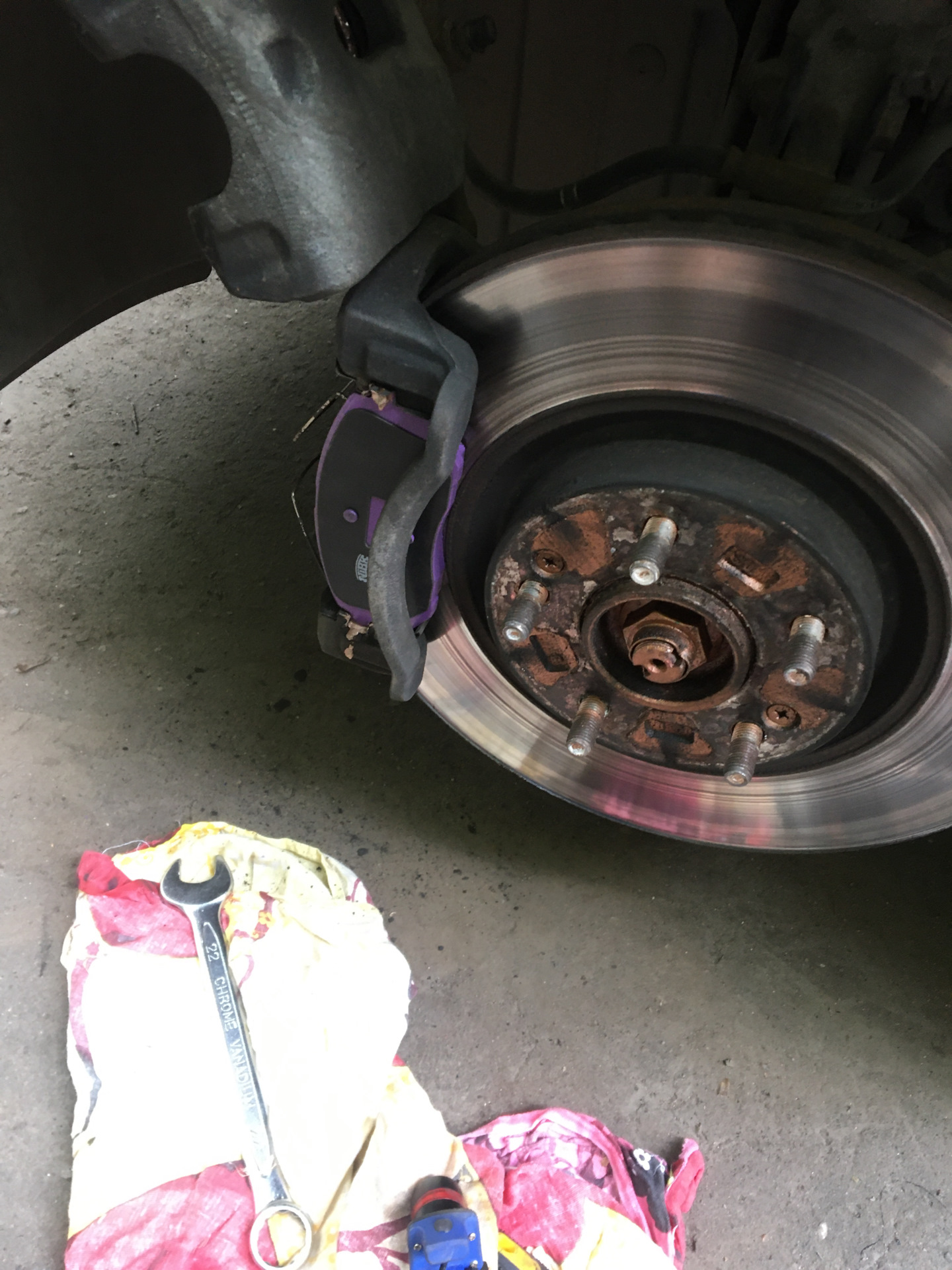

Ну вот приехал с отпуска в мск с открытом окном услышал скрип который бесит прям ужас!решаю домкратить смотреть сразу подумал что это колодки либо чёт с диском.и так результат родные колодки кончились на 28тыс. Прям до металла пылили они конечно просто жесть пару раз хорошо тормознёшь диск чёрный, начал читать форум и понял что можно попасть на те колодки которые без дырок под пружинки на фото видны!понял что сам не пойму решил двигать в магаз благо рядом на самокатике 5 мин))) ну и посоветовали эти что на фото якобы очень хороши оригинал сразу не рассматривал так как ценник просто на раз дороже.замена заняла максимум мин 30 .посмотрим как будут себя вести данные колодки.поменял пока перед так как зад просто как новый!

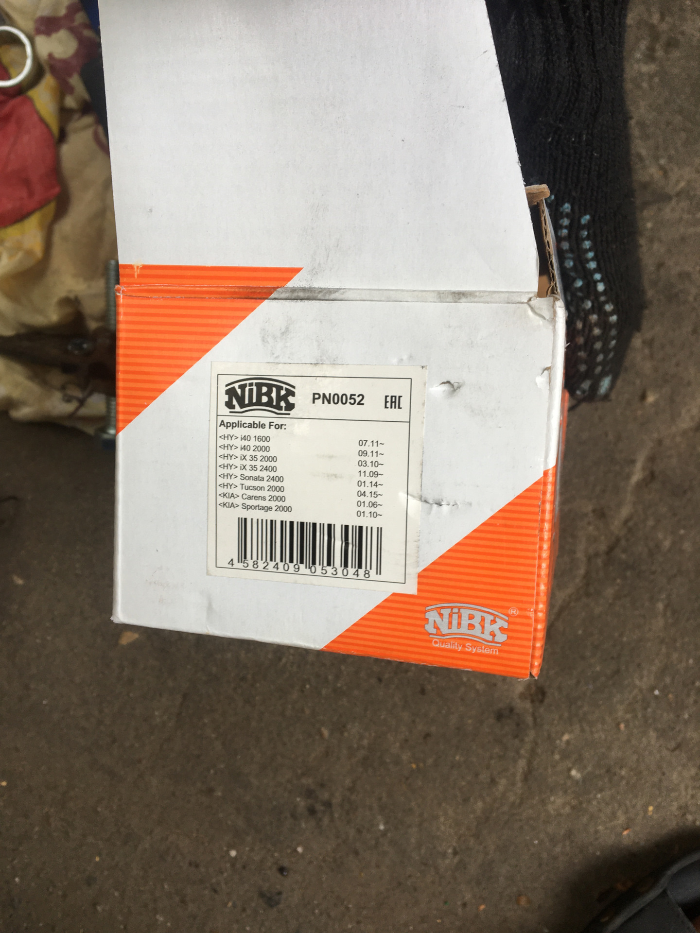

Запчасти на фото: PN0052

Ставлю Nibk очень давно. И на свои машины, и на друзей. Нареканий не было ни разу. За остальных отвечать не могу (кроме отсутствия каких либо нареканий с из стороны), но вот мои впечатления только положительные. Если вести речь об i40, то по сравнению со штатными передними колодками торможение более мягкое, но от этого не менее эффективное. По предыдущим машинам могу сказать, что не пылят, ресурс — средний по району :), диски жрут умеренно. До этого был Грандер, диски (оригинал) с этими колодками выходили 90 тысяч. Стиль езды спокойный, машина тяжелая и откровенно слабые тормоза (это я про Грандер). Поэтому выбор колодок одобрямс 👍
у меня подходят задние диски и колодки, буду ставить Nibk
Так эти пружины идут в колплекте с колодками?
Да фиг там родные поставил обратно, хрен че положат лишнего
Заводские синие с пружинами проехали 29 пылили не сильно, заказал оригинал, пришли коричневые без отверстий вот эти пылили просто жесть, диски мыть задолбался, снял, проехал половину наверное, потом смотрю и дискам скоро хана) купил hi q добить их, на 66 заменил диски и оригигал опять взял колодки, серые в этот раз опять без отверстий но не пылят, задние брал тоже оригинал и опять пришли без отверстий) кстати развёл акб от шуруповерта, задние прошли 67
Да я думаю что переплачивать за оригинал нет смысла вообще чисто мое мнение
Ну хотел по фэншую с отверстиями, да, следующие думаю будут аналоги, вот какой фирмы тут пока вопрос
Ну вот эти с дырками идут какие я поставил
На дырки пофиг, разжимные пружины не знаю зачем нужны
3000р за эти колодки ?
1700!за перед зад 3000!по поводу пружин согласен )))но решил оставить
