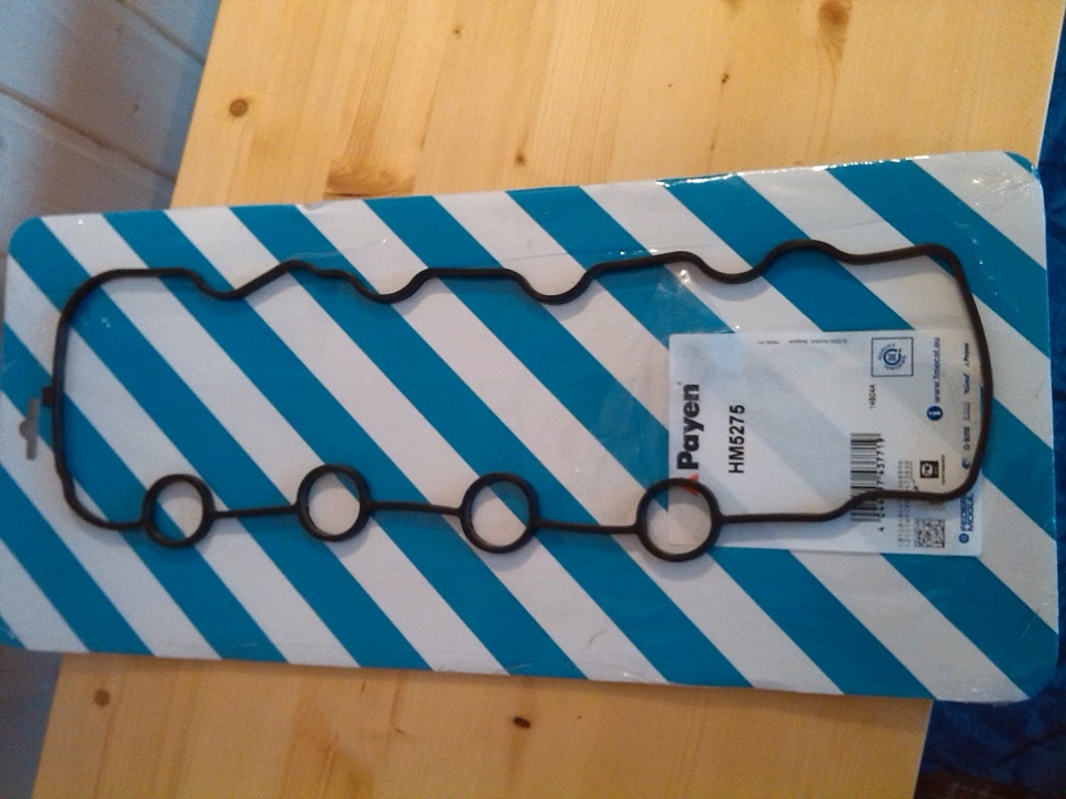

Планируется в общем регулировка клапанов. Для этого настоятельно рекомендует мануал и я тоже (т.к. уже это вторая операция для Хомяка) новые ставить прокладки впускного коллектора, клапанной крышки и прокладки плиты ЕГР. Ну и по принципу, пока всё доступно и по времени как раз пробега решено заменить и ремень который крутит генератор, помпу водяную и помпу кондиционера. К великом счастью для ГРМ в нашем двигателе используется цепь, которая служит на весь срок службы…Лишь бы масло было жиденькое 0w20/ 0w30 (цепь не любит густых масел!). Эта тема, кстати, изучена и обоснованно предложена инженерами Honda Motor.
Фирмы производители следующие и цена: Payen ПРОКЛАДКА клапанной крышки = 370 руб., Payen ПРОКЛАДКИ блока впускного коллектора (4 колечка нужно) = 450 руб., Ayusa ПРОКЛАДКА плиты ЕГР впускного коллектора коллектора = 370 руб., ContiTech РЕМЕНЬ навесного оборудования = 560 руб.
Всё проверено до этого! Испания вроде делает. Ремень кажется Германия.

Напишу тут на всякий случай парт.номера:
1. HM5275 — PAYEN
2. JD5838 — PAYEN
3. 13187200 — AJUSA
Привет) Слушай, как себя показали все нештатные прокладки? Сейчас цена на 12341pwa000 неадекватная 👎
привет привет! да норм всё…повторно вот недавно поставил тех же производителей, кроме прокладки клапанной крышки
Я вот вообще на след замену думаю возьму прокладку клап крышки SAT, не течет у людей) Если на 45.000 ее будет хватать, то это счастье)
а если бы номера выложил каталожные, было бы вообще здорово))
Да напиши пожалуйста если помнишь )))
это норм тока цены еще написал бы вашпе норм было
ок! написал цены…
