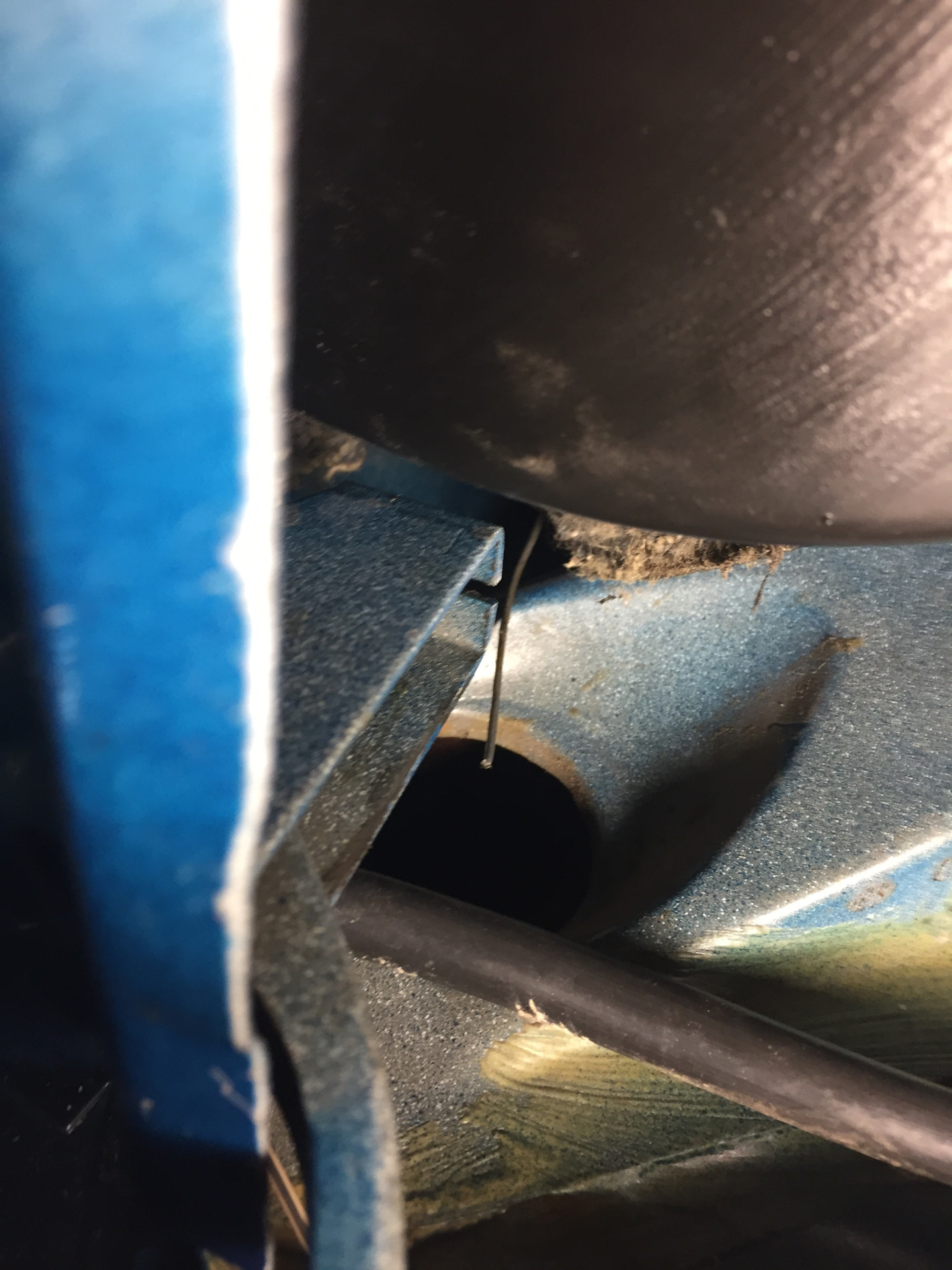

Как то раз перед поездкой я решил заглянуть под капот и проверить уровень жидкостей. Дернул за ручку и тросик оборвался, но это и понятно пробег у машины под 200 тысяч, а тросик ни разу не менялся.

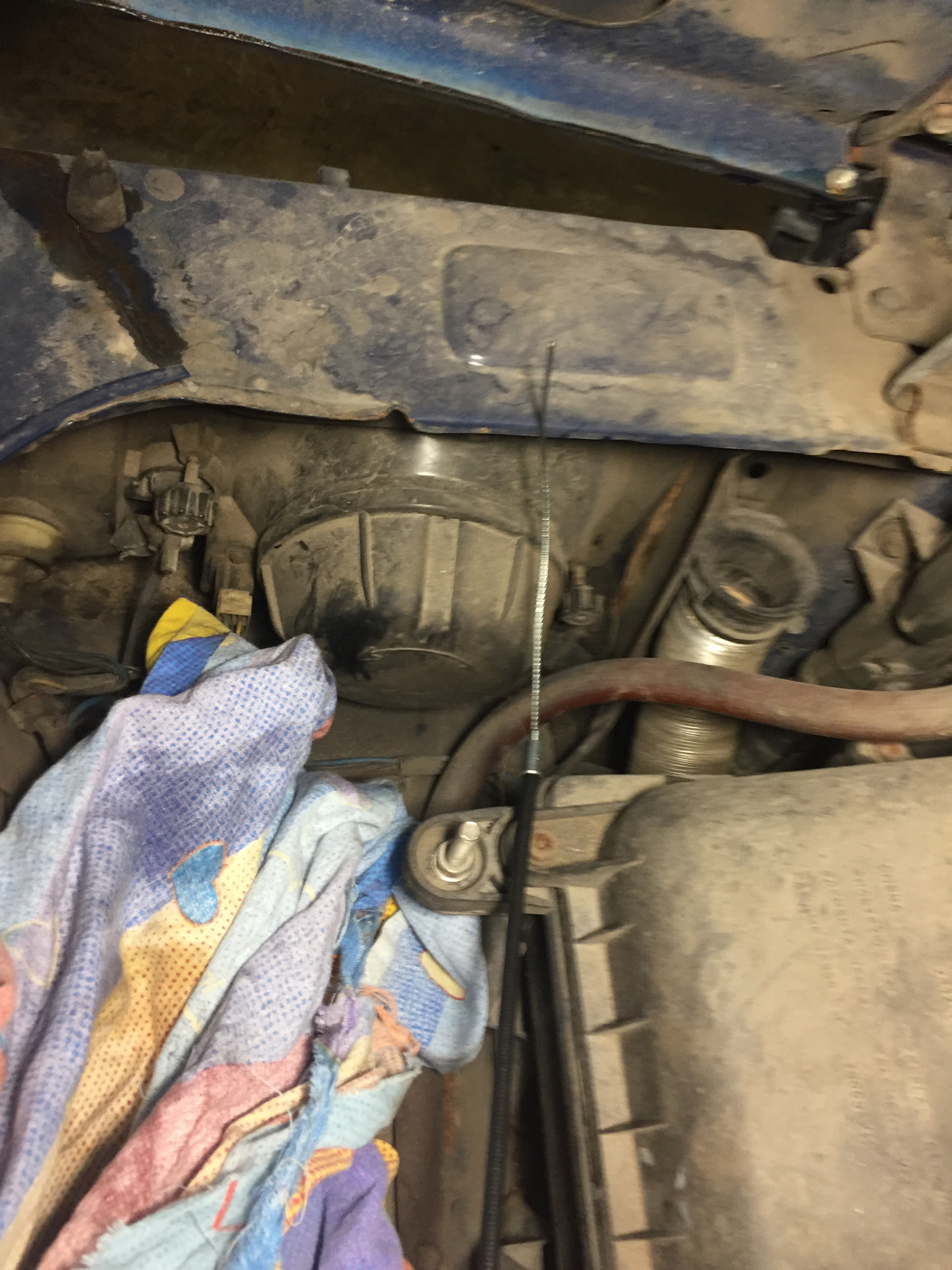

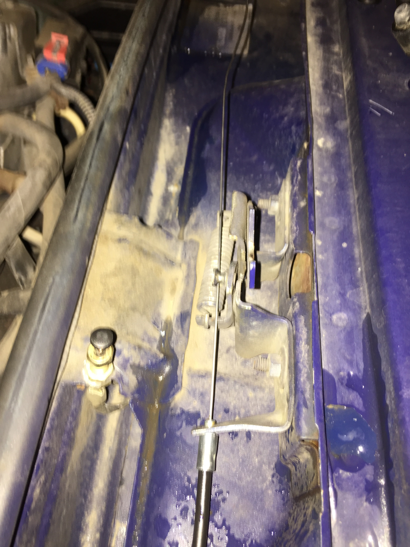

Дергаем пассатижами за оставшийся огрызок
Далее снимаем старый трос

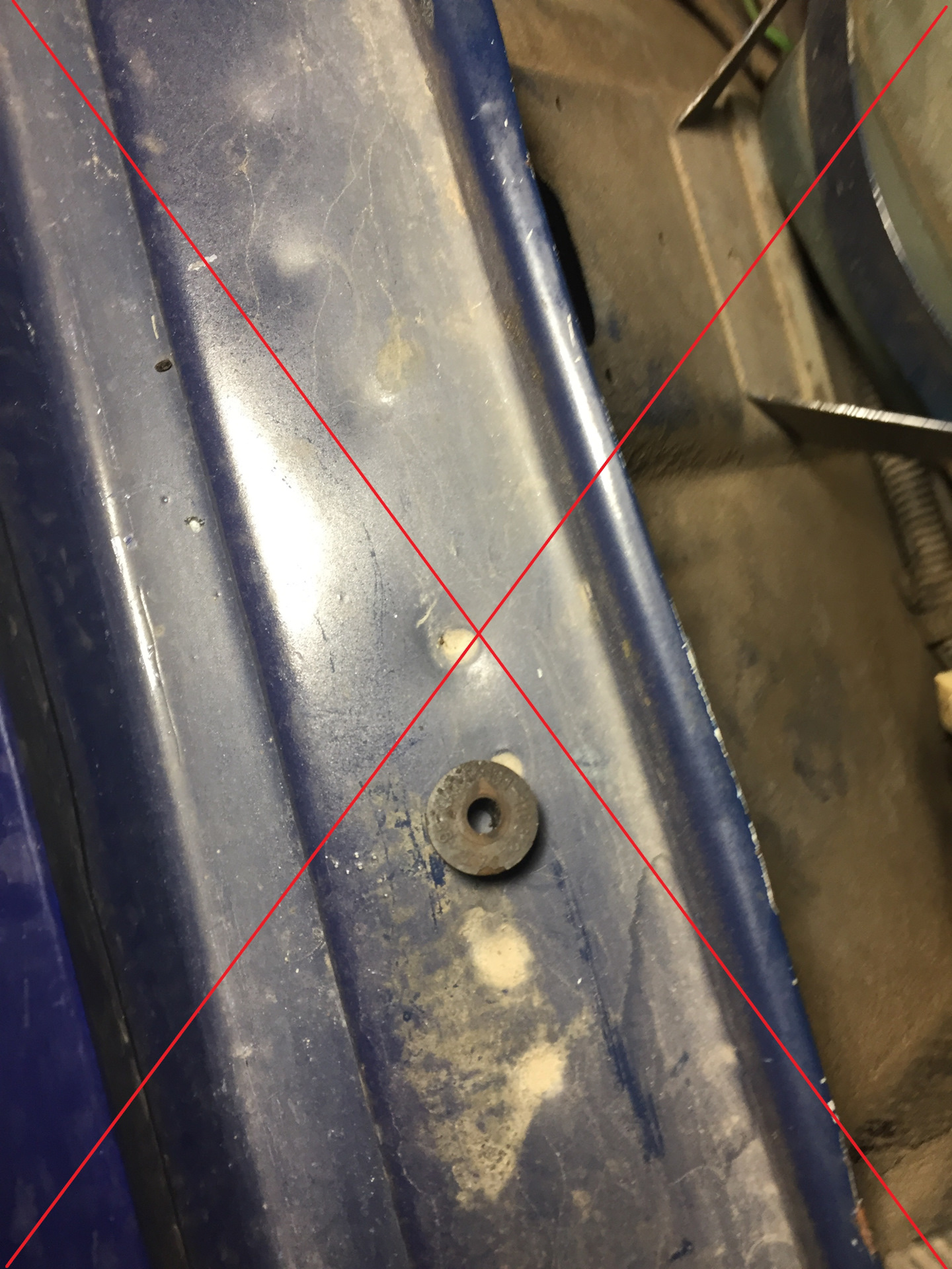

Снимать резинку и натягивать ее на рубашку троса не надо вы ее потом не вставите.
Чтобы просунуть рубашку нужно наконечник слегка обмотать изолентой и смазать маслом.

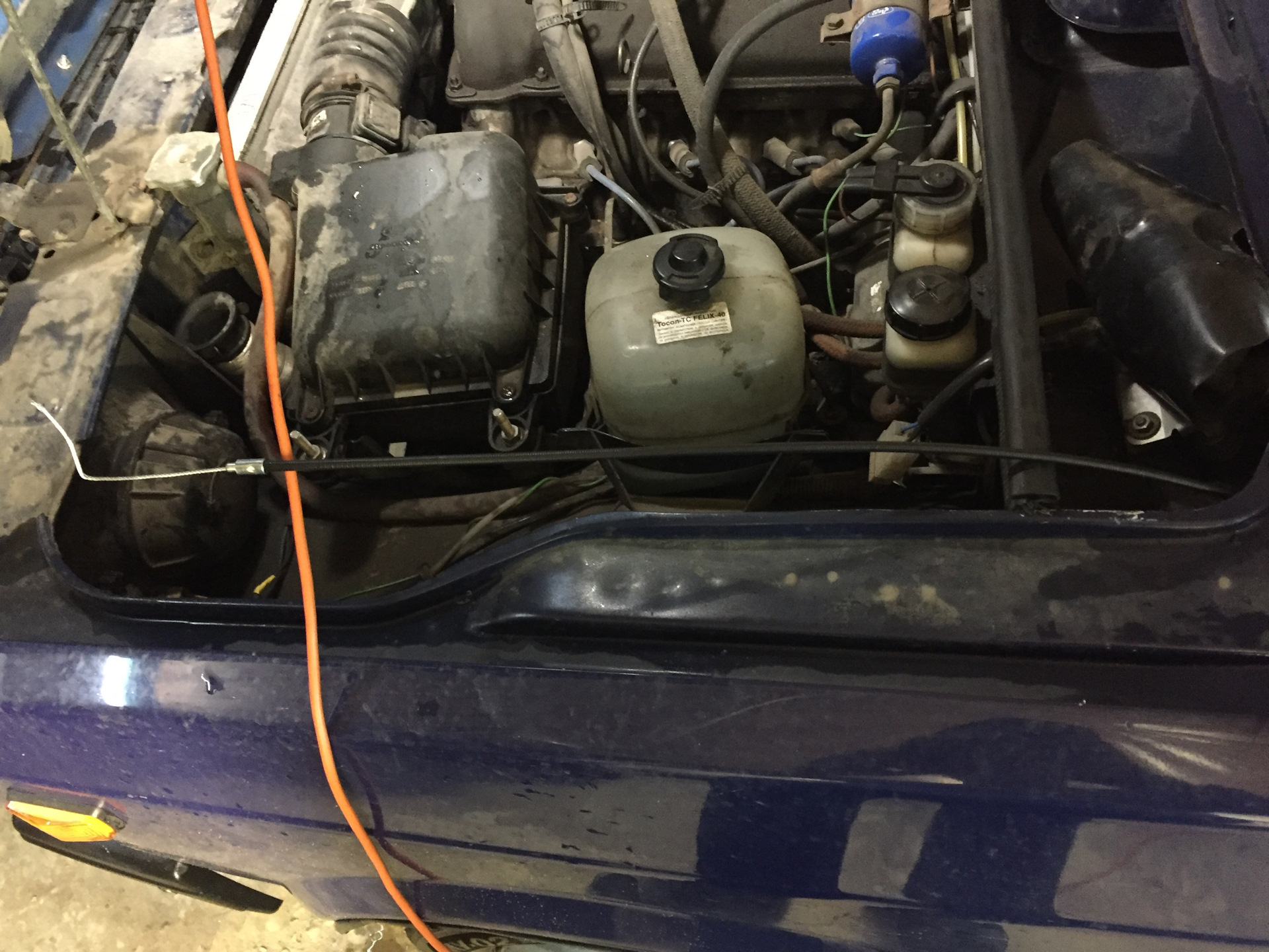

Сначала протягиваем трос, а потом вставляем рубашку

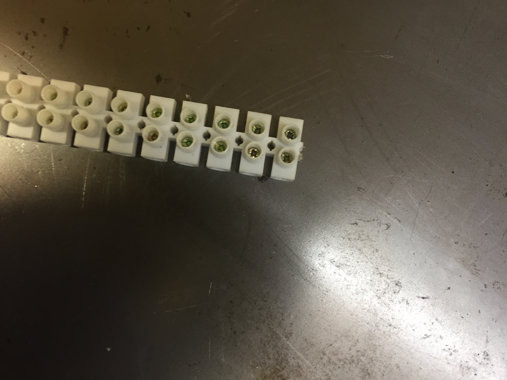

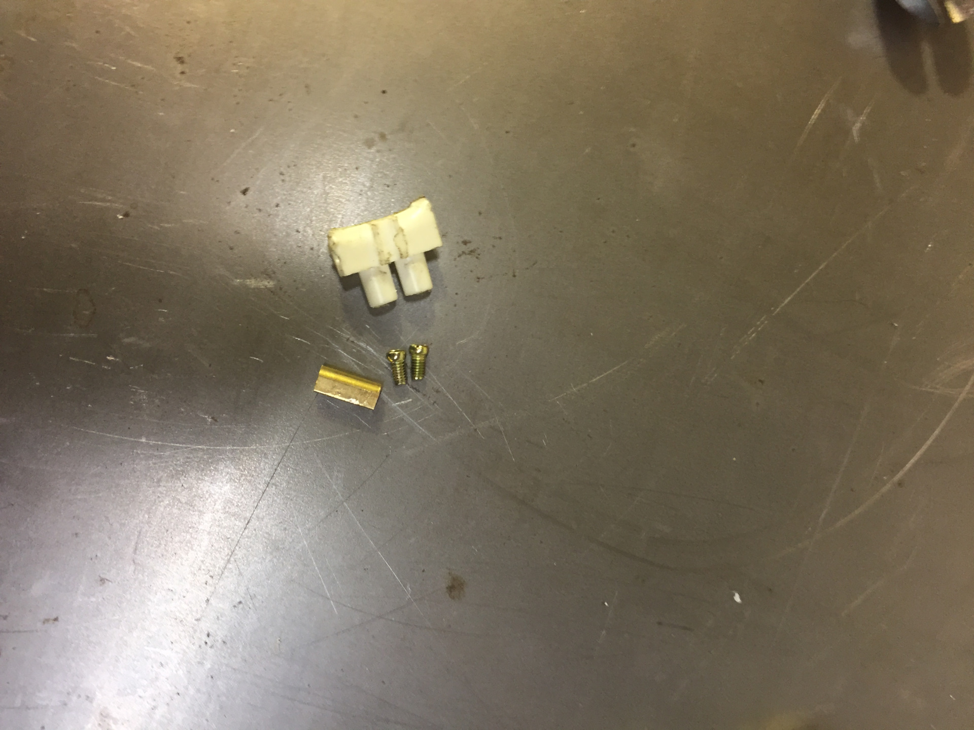

Фиксировать я его буду электрической колодкой
Вроде все получилось збс, но…

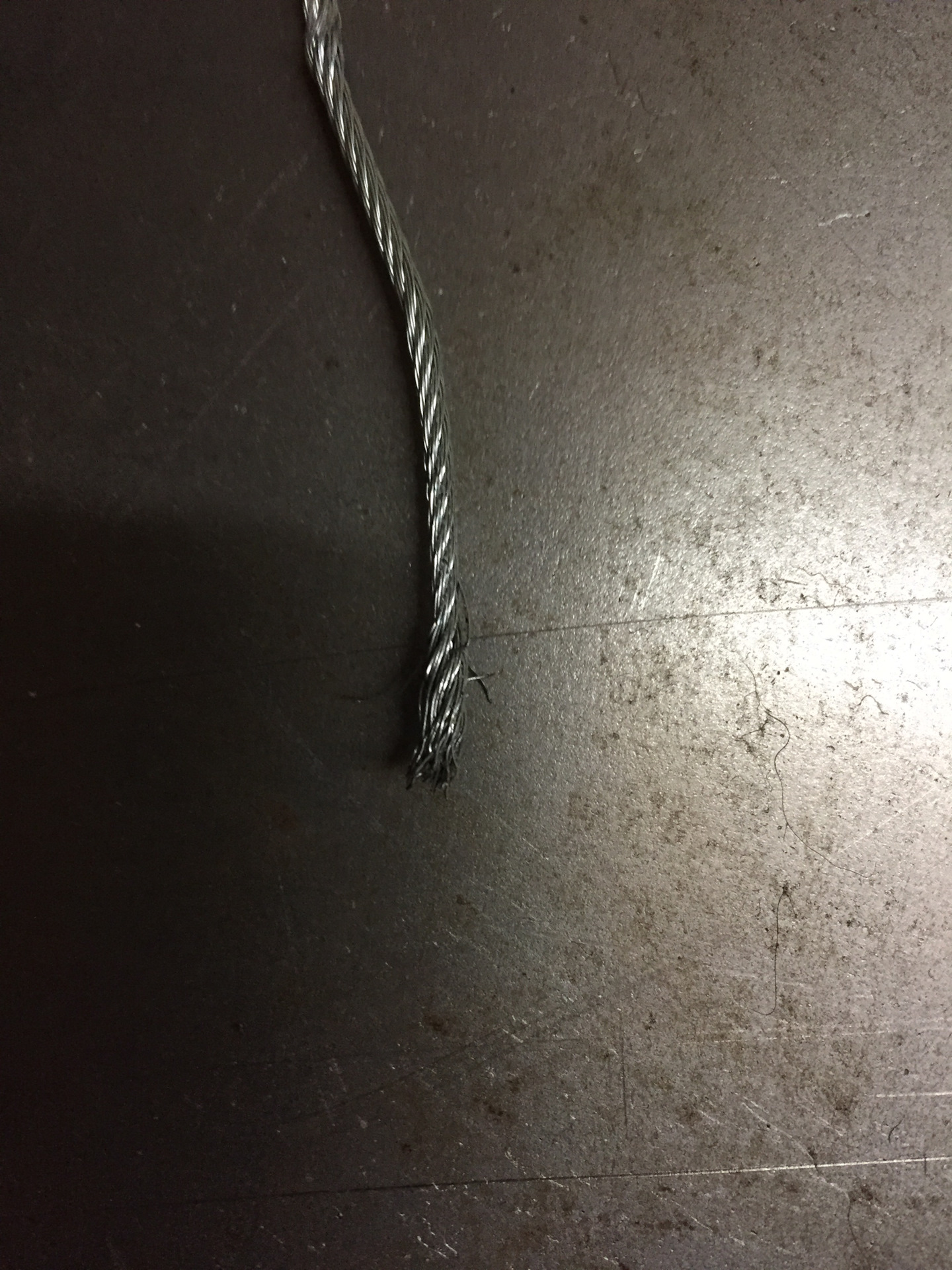

У этого гребанного тросика слишком маленький наконечник и при первом открытии капота он просто проскочил через дырку рычага.
Вытягиваем тросик из рубаши
Я сделал вот такой бутерброд
Но разлохмаченный трос заново через рубашку я просунуть не смог 😐

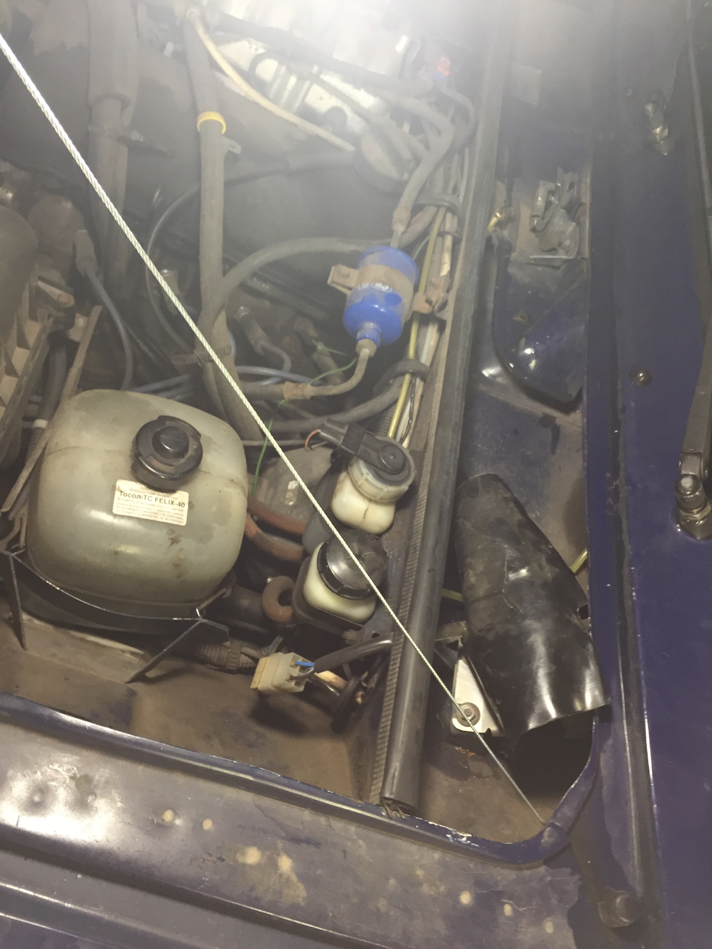

Купил еще один трос, но Andycar плетеный я уже не нашел 😐. От нового троса нам понадобится только трос, все остальное можно выкинуть.
Просовываем трос в рубашку
Так как трос проволочный, то закрепил я его по заводскому методу, через втулочку
Готово!
Чтоб не слетел…
