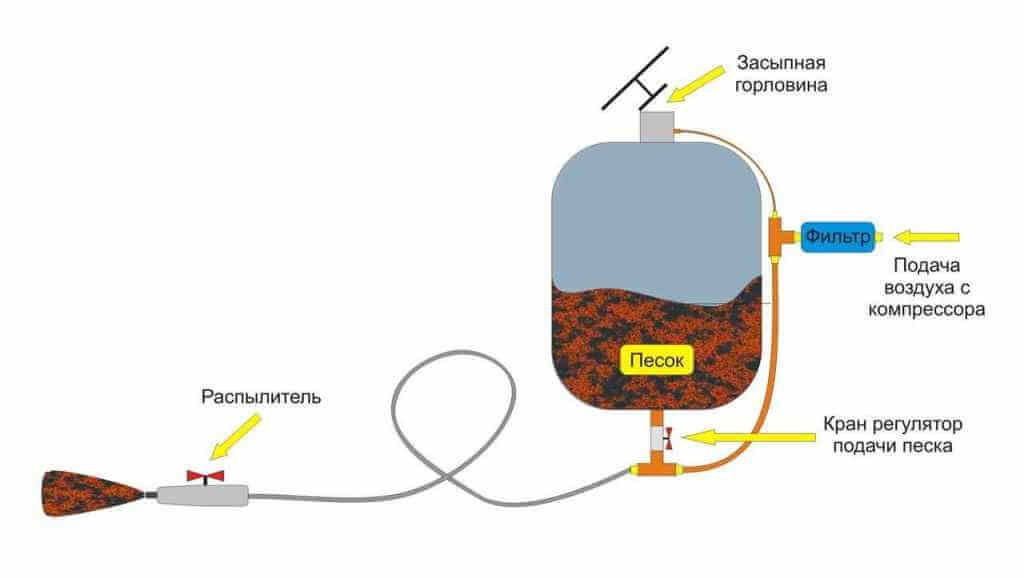

2 способ — это пескоструй. Если нет возможности или желания менять кузовную деталь, то можно воспользоваться пескоструем. Как понятно из названия (песок и струя), это прибор, агрегат, как удобнее, из которого под давлением вместе с воздухом вылетают песчаные крупинки, они бьются о поверхность и вычищают металл до бела, все поры и очаги коррозии улетают на глазах. Лучше пескоструя пока не придумали способа избавиться от коррозии. Услуги пескоструя всегда востребованы и относительно дороги, но результат всегда оправдывает затраченные средства.

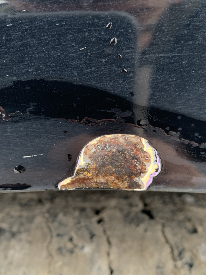

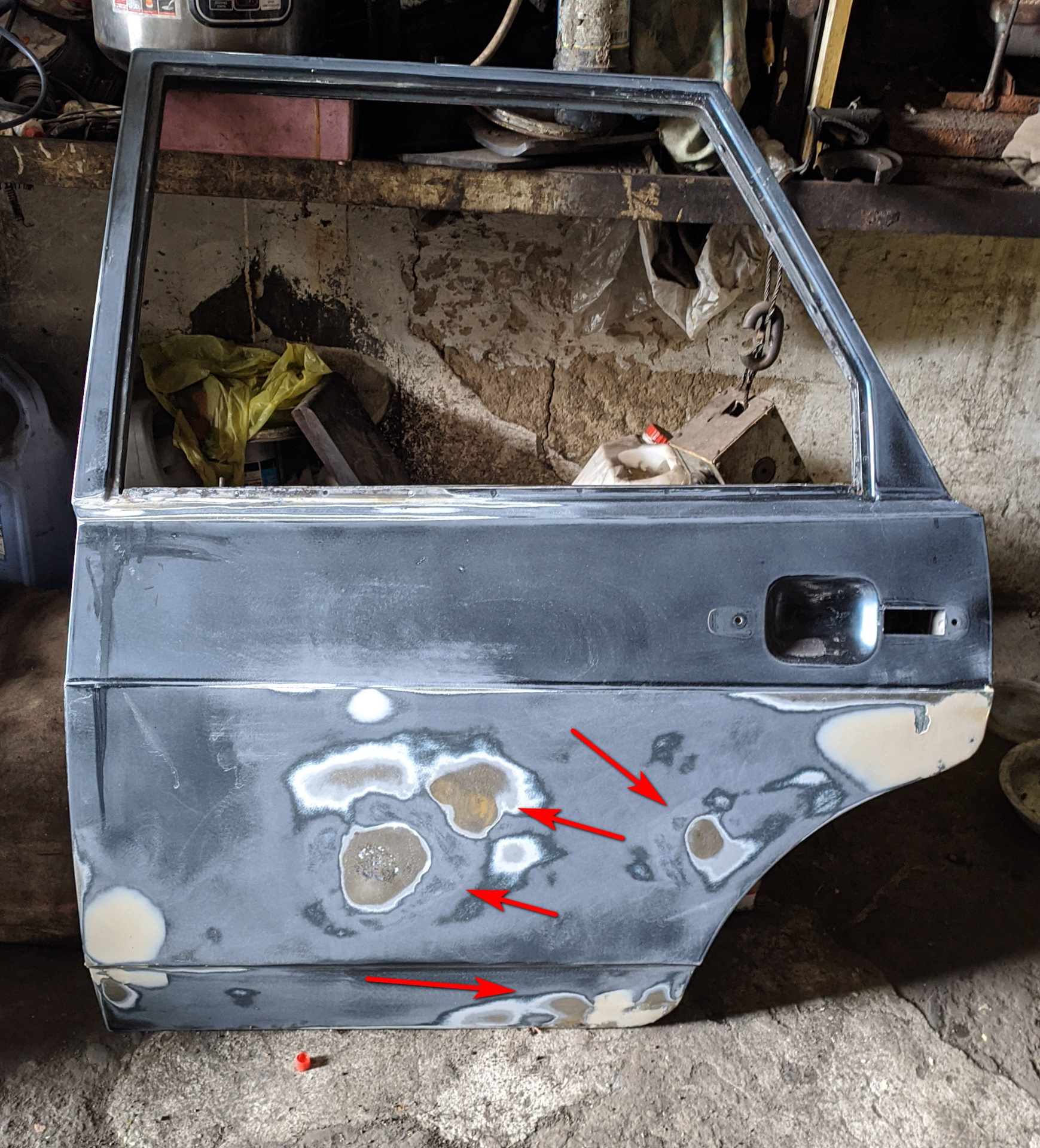

— после механического верхнего слоя ржавчины, мы увидим примерно такую картинку, как показано ниже:
отчетливо видно поврежденный, пористый металл и черные точки постепенно распространяющиеся все дальше и дальше от центра. Так вот черные точки — это поры, внутри которых находится грибок, организм ржавчины. Пока эти поры будут черного цвета — значит там коррозия жива и она будет дальше уничтожать металл вокруг себя.

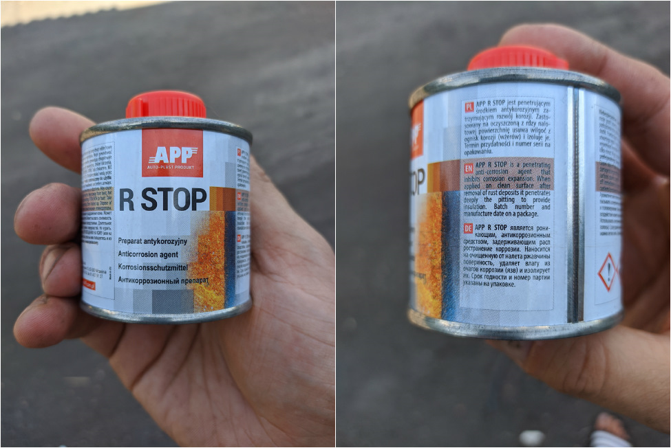

Приветствую. APP R-Stop неплохо тормозит процесс коррозии. Его нельзя под шпаклю, это понятно. А под грунт его можно? Или тоже нет?

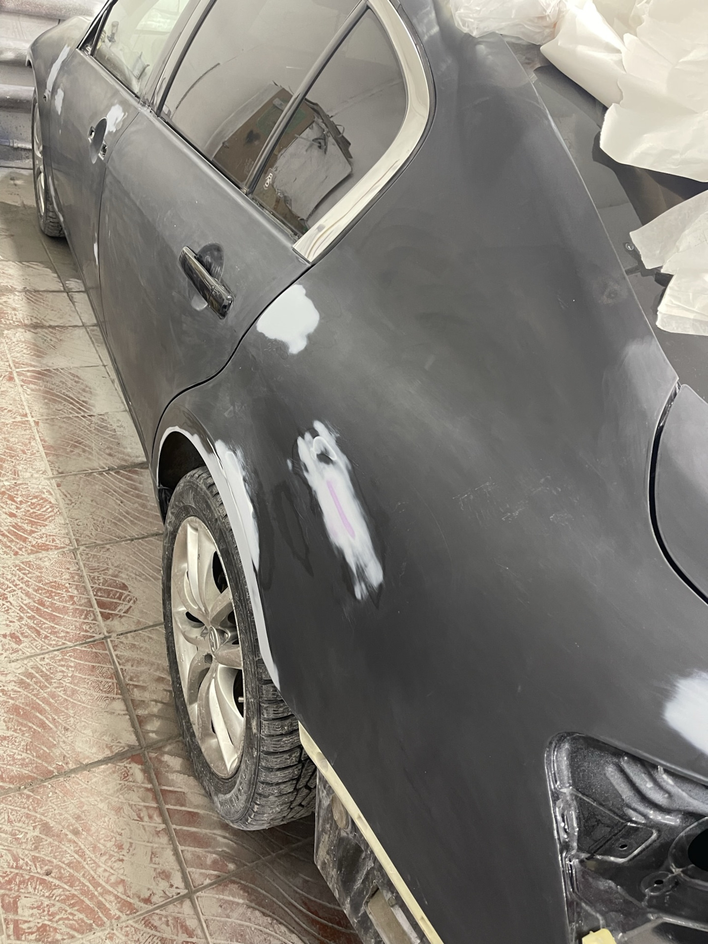

Добрый день. Отдавал машину горе мастерам, через 2 недели, на Мойке, краска тупо отлетела. Машину забрал 31 декабря, сегодня первый раз помыл и вот такая хрень. Причем, до покраски, на этом месте был простой скол, ржавчины не было, я сам время от времени подкрашивал, ржавчины точно не было. Зачем то нанесли килограмм шпакли, и сделали не качественно в итоге такая беда. Посоветуйте пожалуйста, как лучше поступить в моем случае.
о, круто! привет! горе мастера не стали париться, удалять коррозию, а сверху навалили шпакли и как можно быстрее отдали покрашенный елемент.
здесь надо полный спектр делать, удалять коррозию, при чем скорее всего там у вас дырка.
пескоструй, преобразователь, возможно сварка и потом уже подготовка к покраске ;(
Блин, да не было там ничего, тупо скол был, ржавчины ни грамма не было, я спец не трогал сам, так как боялся оцинковку содрать, тупо подкрашивал и все. Вот машина до покраски

Вот во время покраски, зачем они туда шпакли накидали я так и не понял
смотри — если на краске вы увидели точку или жучок, то под краской будет уже беда размера с 5 копеек
парни шпакли много накидали того, что когда чухали, увидели больное место, и скорее всего не стали тратить свое время на ремонт и накидали шпакли в надежде на то, что коррозия не продавит шпаклю. а коррозия это как грибок — если есть, то жди беды

Добрый день. Имеется очаг коррозии 5 см на пороге в нижней части.
Возможно ли использовать эпоксидный клей 2К вместо кислотного грунта?

Р-стоп это штука которая консервирует место до того момента, пока не решитесь покрасить элемент или вылечить его.
Если вы зачистите металл и вскроете его рстопом, и сверху грунт — то грунт начнет поднимать. акриловый грунт легко поднимается, эпоксидный может устоит, но так делать нельзя.
зачистить место от коррозии то чистого металла, затем желательно преобразователем пройтись чтобы мелкие поры тоже были максимально обезврежены, если хотите грунтовать — то выбирать из кислотного ну или эпоксидного. а сверху уже чем-то закрывать. я бы на вашем месте на обработанный материал нанес краску, которая продается в строй магах — 3в1, которая с грунтом, краской и преобразователем, она очень крепкая. а сверху краски этой уже любой антикор который посчитаете лучшим. я бы пушсало с мастикой и маслом сварил бы и нанес на днище и арки.

Я себе сделал пескоструй, штука хорошая, к осени боже буду убирать два рыжика, посмотрим лучше ли оно чем химией, химии на прошлом авто хватило на одну зиму, потом опять в том же месте
Уверен будет лучше. Пока лучше него к сожалению не придумали. Главное не забыть респиратор)
