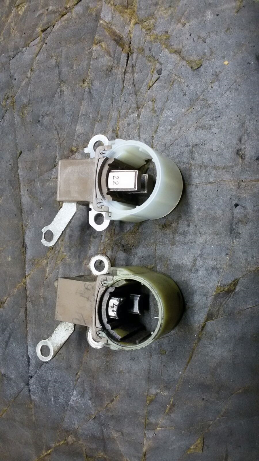

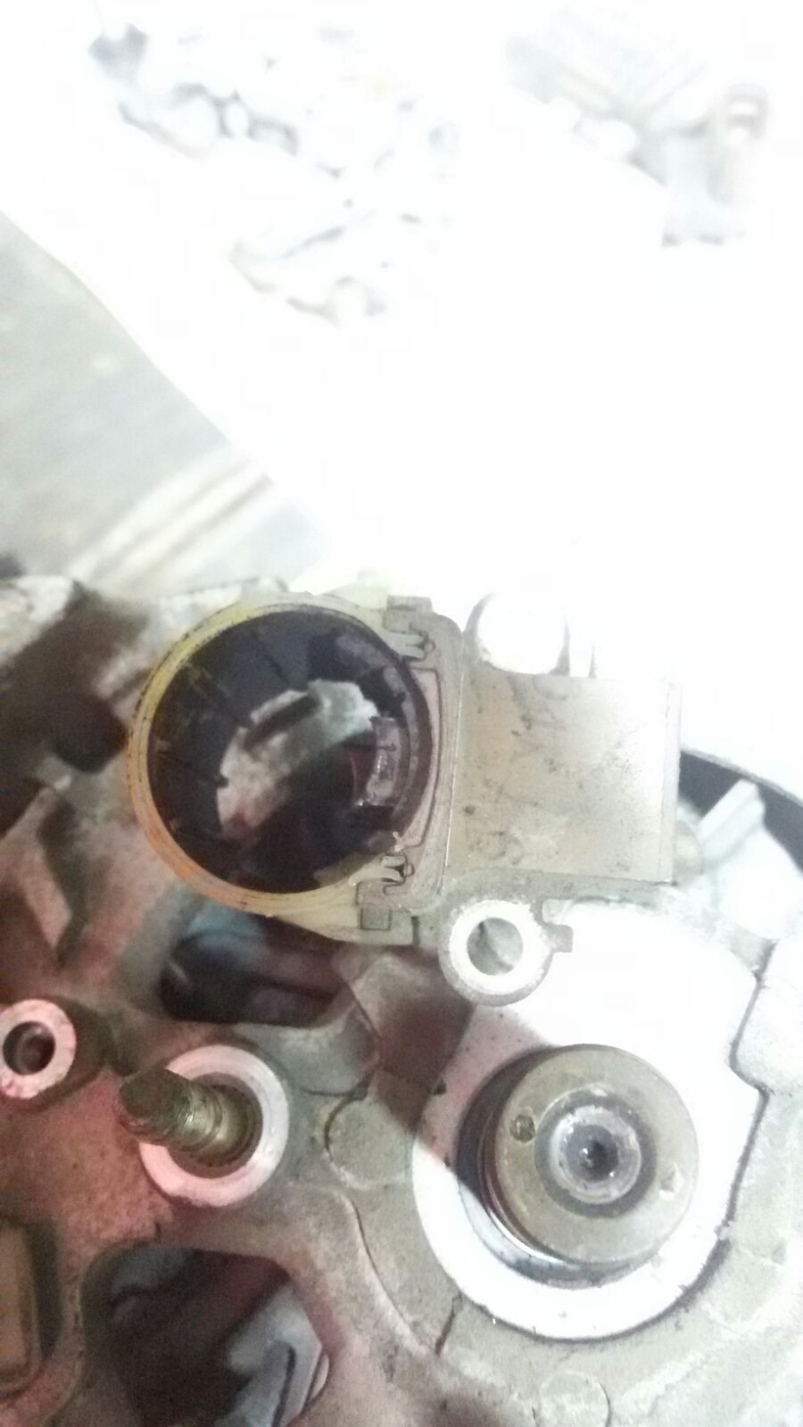

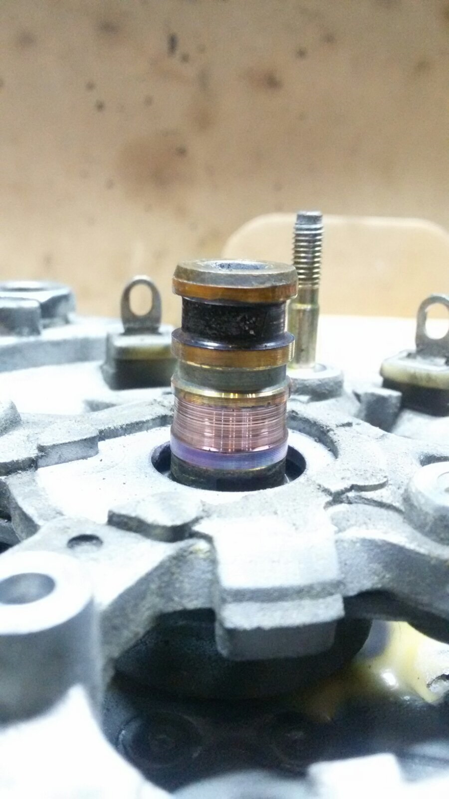

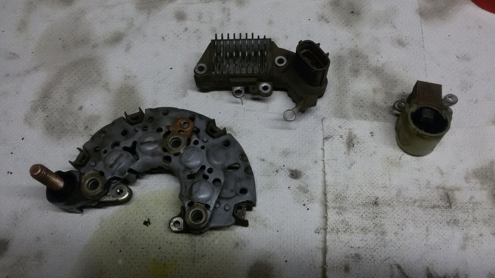

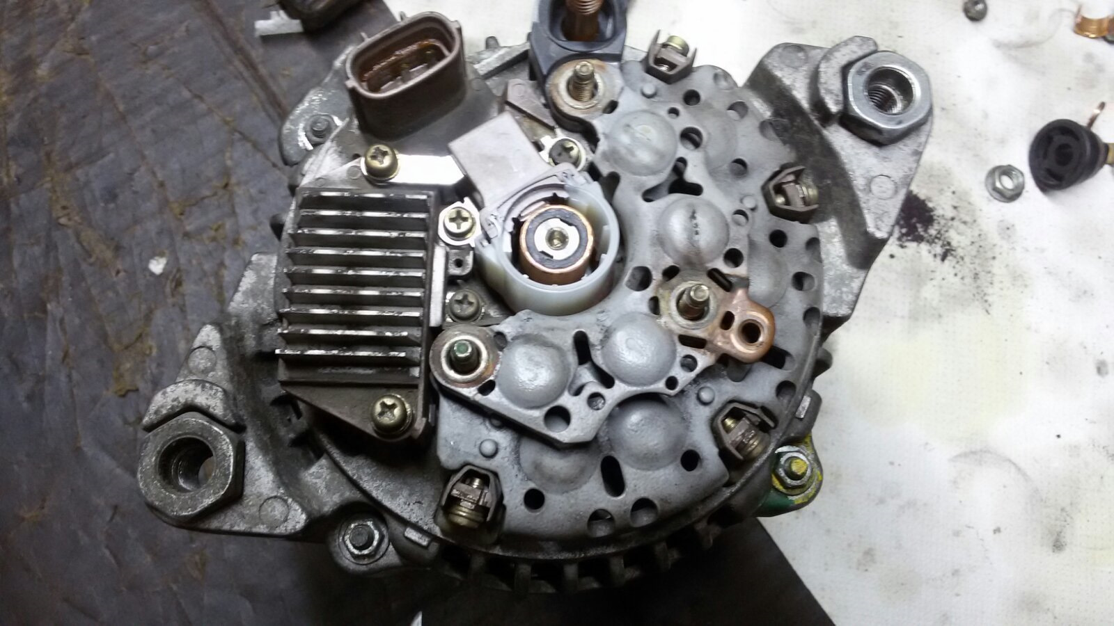

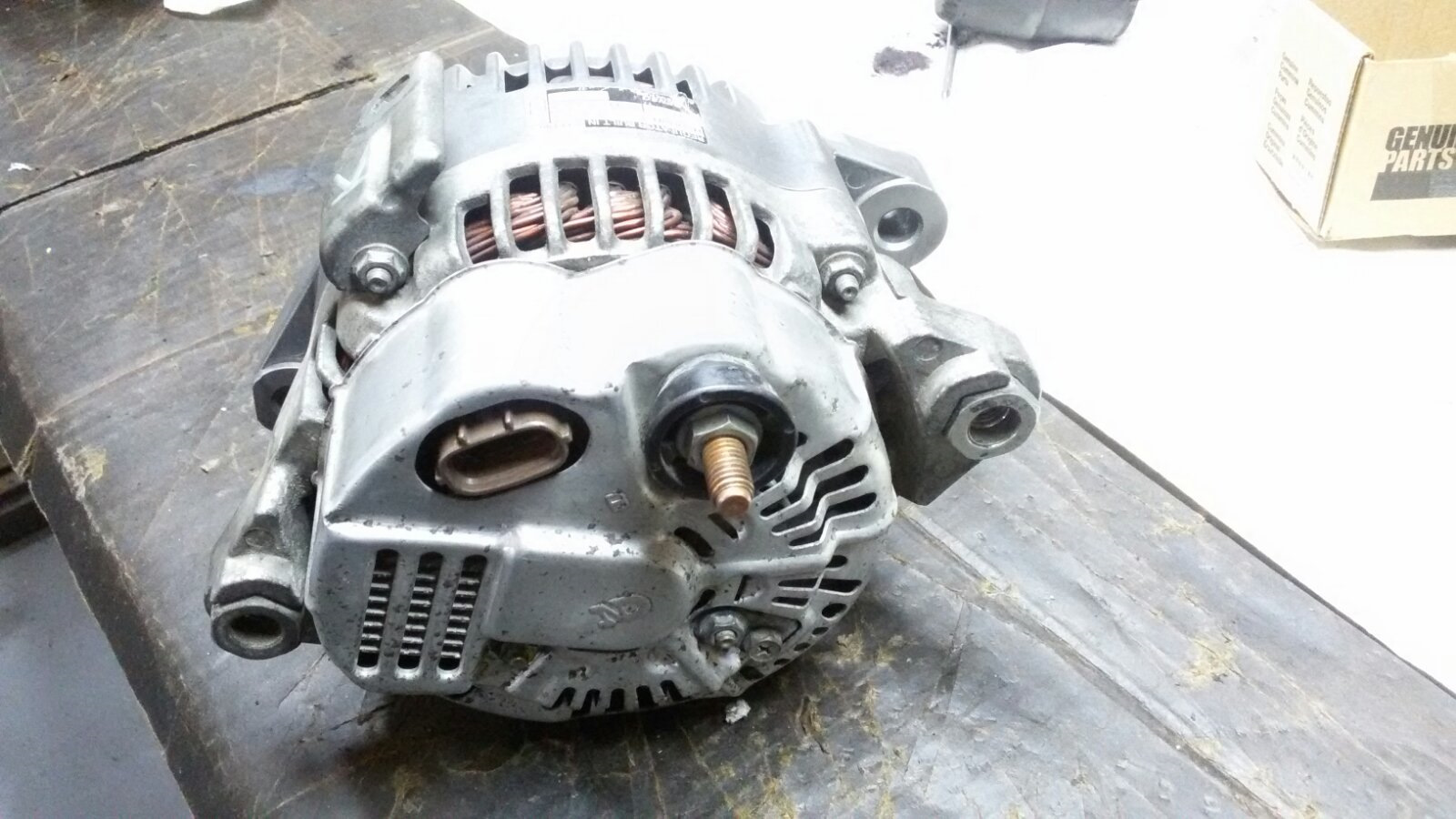

Все было нормально ни каких предпосылок не было, зарядка всегда была 13,9-14,2 V, АКБ сменил осенью, генератор менял на б/у 24 тыс назад, родной стоял Валео 37300 25201 сменил на Денсо 37300 25301 описывать причину замены не буду ( есть запись в бортовом), но как теперь понимаю что сделал одну ошибку, что не проверил состояние щеток. Так что же произошло, остановился с сыном на стоянке McDonald’s, машина работала с включенным кондеем минут 15 и как вдруг на приборке загорелась гирлянда ESP OFF, ABS, AIRBAG, потом вырубилась магнитола, стоит антирадар на экране отображается напряжение в бортовой сети, а там надпись низкое напряжение. Глушу двигатель, заводить, а стартер еле крутит, сразу подумал что банка замкнула так как контролька зарядки не горела и при запуске тухла, тем более клемму снял мотор работал на генераторе, думаю пипец пол года акб, хорошо что гарантия на него три года. Звонок другу он привозит другой акб, а фиг там история та же, хорошо что не далеко был от дома, понимаю что причина в гене, хорошо что старый есть, особо не парился главное до работы доехать( 50км) заряжаю свой акб и на следующий день в путь, итог сей песни такова пипец пришел щеткам и коллектору якоря. Со снятием особых причин не было, не первый раз, единственное что теперь сделал чтоб ни снимать насос гидроусилителя снял вентилятор охлаждения радиатора, это самый лучший вариант, больше доступа и нет проблем чтоб вытащить генератор ( ни каких ям и снятия защиты), да еще когда открутили болты (болты остаются на месте) в обязательном порядке нужно ударить по болту чтоб сдвинуть распорные втулки, что позволит генератор снять без проблем, если этого не сделать процедура займет уйму времени. Гену снял и в разбор, с этим вообще ни каких проблем нет, детский конструктор если у вас Денсо, с Валео такой номер не пройдет, так как выводы обмоток сварены с диодным мостом, а в Денсо все разбирается при помощи отвертки . Рестайлинг и в этом обделили, что перешли с Денсо на Валео. Так как время было то старый генератор ставить не стал, а решил отремонтировать этот, якорь отдал в кампанию Генстар где заменили токосъемные кольца и заодно поставил новые подшипники ( судя по износу щеток пробег 200+) щетки 3736825110 оригинал стоят в два раза дороже от таких же щеток 2737023120 только от тайоты, странно но факт,

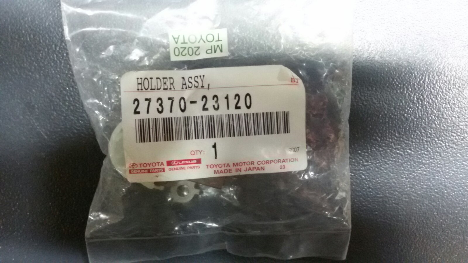

так что если кому то нужно будет менять смело можно брать они идентичны

Сегодня свой генератор разобрал. Тоже Денсо стоит.
Если только на старых остались, нужно глянуть, а так нет инфы, так как меняли при ремонте якоря, но побольшому счету можно было оставить и родный только смазку сменить, люфтов не было
Номер токосъемных колець не подскажешь?
без понятия, номеров в акте выполненных не было
Какая цена за ремонт в Генстаре?
1100 грн ( замена колец+проточка, два подшипника с заменой)
