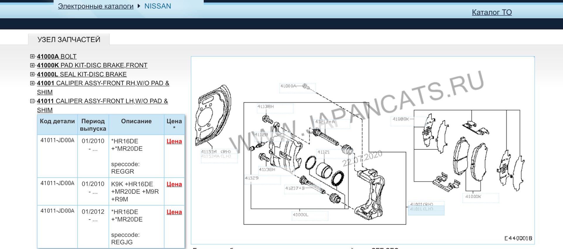

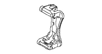

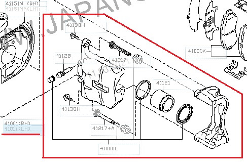

Подскажите, какие есть варианты со Скобой суппорта переднего левого- на Qashqai J10?
По каталогам на Nissan Qashqai J10, X-trail T31, Renault Koleos- скоба суппорта там не имеет отдельного артикула, таким образом не поставляется отдельно, а идет в комплекте с суппортом. Стоимость OEM 41011-JD00A — ~28тр.
Контрактные же оригинальные суппорта чаще также идут со скобой, только где гарантия, что износ отверстий скобы в контрактной з/ч не будет таким же или еще больше, и различия в отверстиях в доли миллиметров не заметить.

Стали понятны нек.производители, которые поставляют точно комплект суппорт+скобу- это FENOX (арт CTC6011), SAT (арт ST41011JD00A), но на мой взгляд эти варианты не очень. LEX (арт CC1145) отпал, т.к. в комплектации только суппорт, без скобы.
Вопросы:
— может кто-то использовал суппорта этих (FENOX, SAT) или других производителей, и можете дать отзыв (как они, соблюдены ли размеры, долго ли ходят, и пр.)?
— возможно есть другие замены Суппортов со скобами (интересует именно скоба) на Qashqai J10, которые я не нашел?
— возможно сами суппорты (в том числе, скобы) подходят от каких-то других авто (например, Mazda, и др.)?

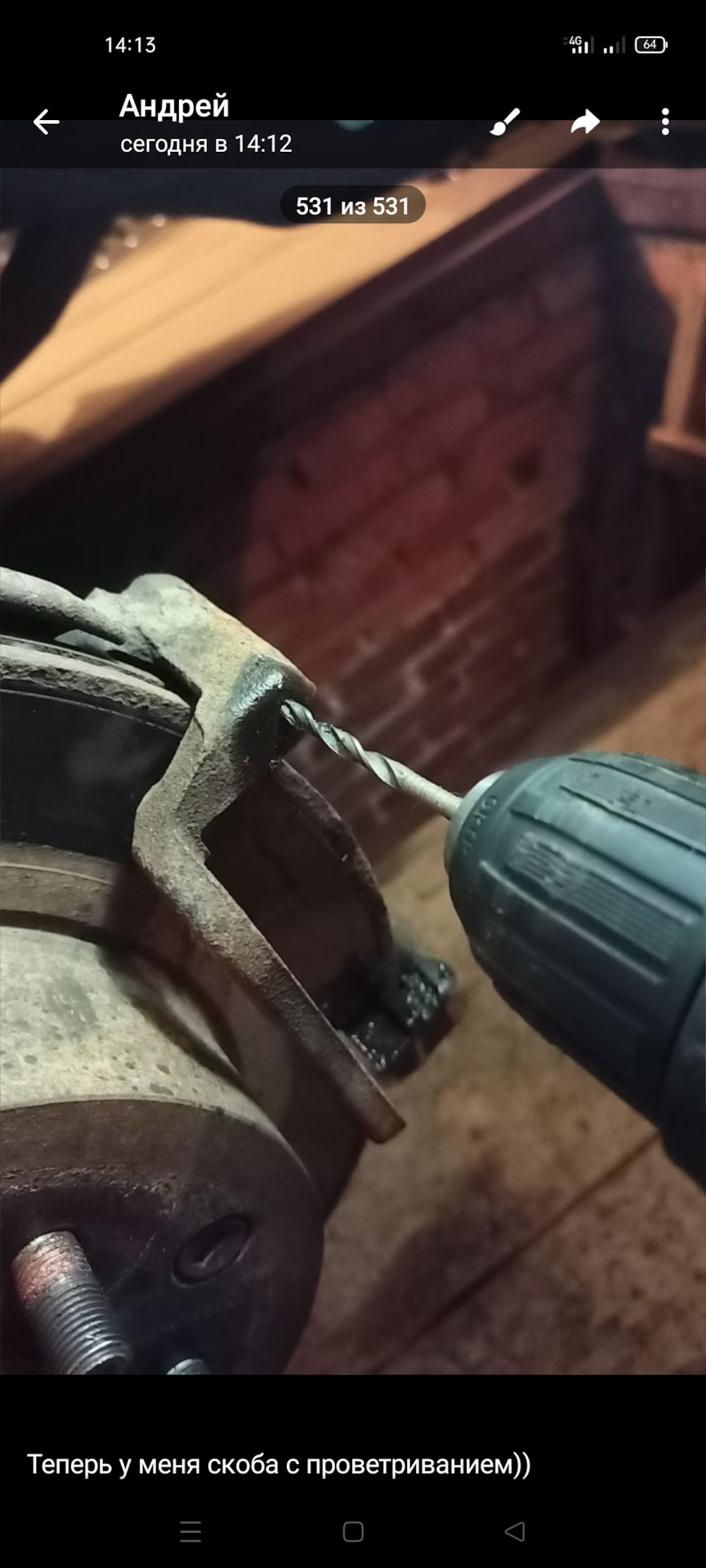

Нет, я единственный владелец. Причина поиска- стук/дребезг суппорта. Звук уходит после смазки направляющих и обслуживания торм.механизмов. Потом звук вернулся. Не так давно поменял направляющие, обслужили механизмы, опять звук пропал на 1 тыс км. Сейчас постепенно дребезг возвращается. Всё от одного колеса, от переднего левого суппорта. Вероятно, износ отверстий скобы суппорта. Поэтому что-то пытаюсь придумать по поводу скобы
Пальцы суппорта пробовал затягивать в крайние дальние положения?

Сегодня при очередном обслуживании торм.механизмов в сервисе как раз смотрел вставлял сухую направляющую(палец) в отверстие скобы и шевелил. Есть какой-то зазор. Показалось, что при полностью утопленной побольше по ощущениям, а при выдвинутой на 10мм- меньше. Если активно болтать направляющей в отверстии, то как раз появляется стук похожий как при движении в процессе торможения.
И так оставалась смазка, но сейчас всё опять чуть обильнее смазали и опять тишина на какое-то время. Только хотелось бы это обслуживать раз в 15тыс км, а не в 5 тыс км. Т.е. как бы проблема(скорее, не проблема, а раздражающий звук) есть. Видимо, надо двигаться в поисках-и-поисках скоб суппорта. Очень жаль, что производители не выпускают отдельно скоб суппортов, как это делается для других авто.
Ты пальцы пробовал монтировать в крайние дальние положения? Опель ведь неспроста так на своих суппортах рекомендовал делать. Или отдал машину в сервис дядям — пускай типа пыхтят / пытаются с неизвестным конечным результатом?
Это небольшой сервис, где я постоянно присутствую рядом при работах, и два механика, которые досконально знают машину. Честно говоря, еще тогда(неск.месяцев назад) не понял про положения. Направляющая через пыльник направляющей вставляется в отверстие скобы суппорта, и затягивается болтом(болт вкручивается в шапку направляющей через отверстие в суппорте). О каких неск.положениях пальцев идет речь? В процессе торможения направляющая ездит по отверстию в скобе, но крепится к суппорту болтом она в одном положении, имхо. Или вы применяете какие-то проставки между суппортом и шапкой напраувляющей, чтобы она затянулась болтом в каком-то другом положении?
У тебя направляющая с болтом. Болт относительно корпуса суппорта может перемещаться в пределах 1мм. Вот в крайние дальние положения надо затянуть оба болта. И наступит счастье.

Тут смотри картинки при Опиль: www.drive2.ru/b/503950160548594808/
Искать оригинальную бу скобу, в о личном состоянии
Да, наверное. Но где ж и как ее найти в отличном состоянии
Брал на евроавто -все ОК! Скоба 1000 руб.
DSM87
Т.к. направляющая заходит в отверстие скобы, то какое-то движение(=люфт) по-любому все-равно есть, и вот как определить допустимый уровень люфта, как у нового изделия, чтобы выбрать нормальную скобу, а не такую же как имеется- вот это вопрос.
Инструментальный контроль рулит. Болт пальца М8х1 наверно? Берешь шпильку подлиннее в автомагазине с такой резьбой, вворачиваешь в палец, топишь сухой палец в гнездо и замеряешь перемещение (ход) верхней части шпильки в разных направлениях. Хотя бы вверх-вниз и влево-вправо. Аналогично можно проверить состояние отверстий в БУ-шной скобе. Отверстия должны быть вычищены от смазки и загрязнений.
Купи б/у на евроавто
Суппорта идут в сборе уже со скобами.
Я понимаю, но мне то сам суппорт не нужен, нужна скоба, а здесь ценник за ориг.комплект 30тр. А аналоги др.производителей, которые высвечиваются заменителями к 41011-JD00A, идут без скобы, содержат только сам суппорт в комплекте. Возможно, не все заменители так, в связи с чем и этот пост.
