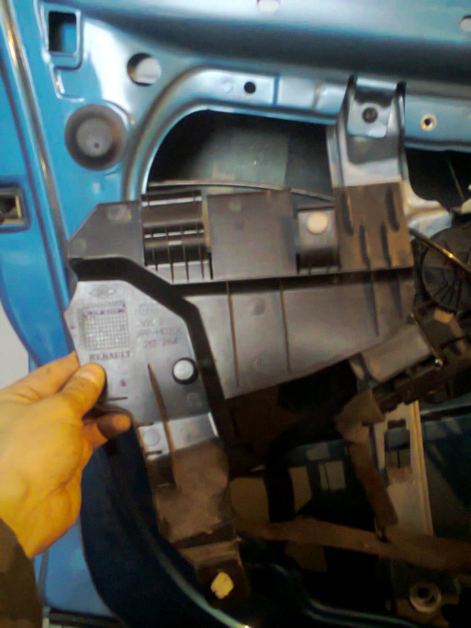

После разборки дверей (см. Стеклоподъемники — Залипающая ручка ч.2 — Передние двери — Разборка) снял накладку (крепится на двух пистонах — потом при сборке её забыл на место поставить):
Далее многие рекомендуют снимать саму ручку для разработки защелки (см. например: Залипающие ручки, Про залипающие ручки).

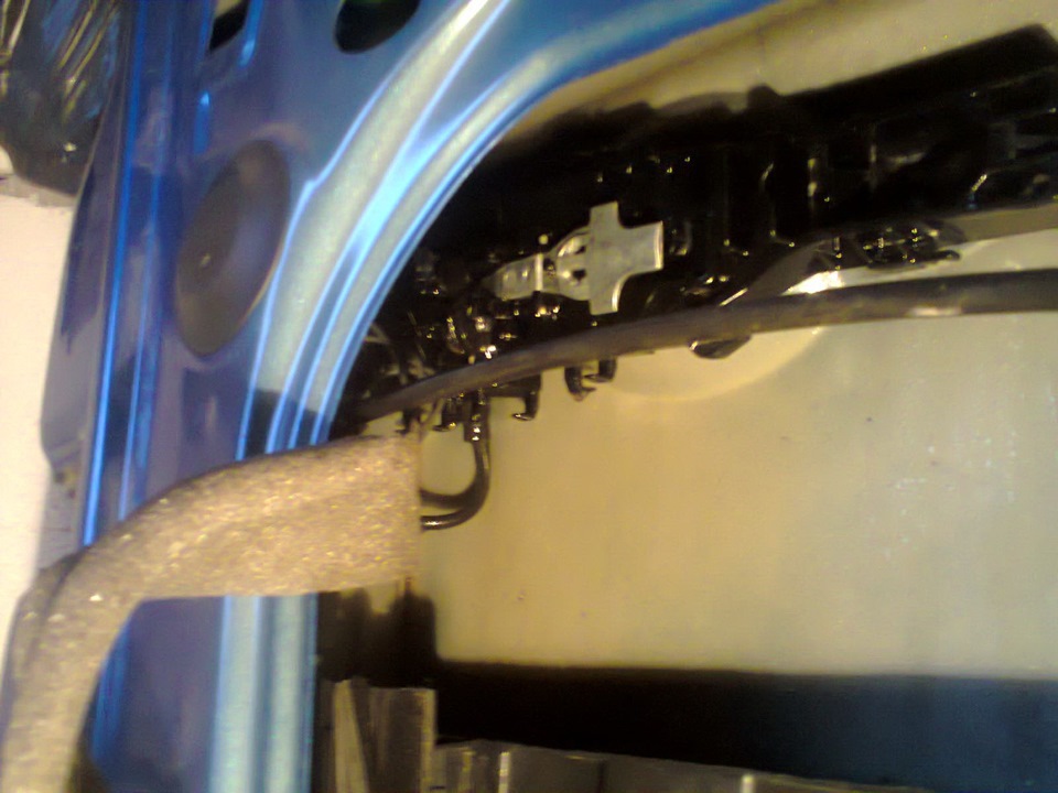

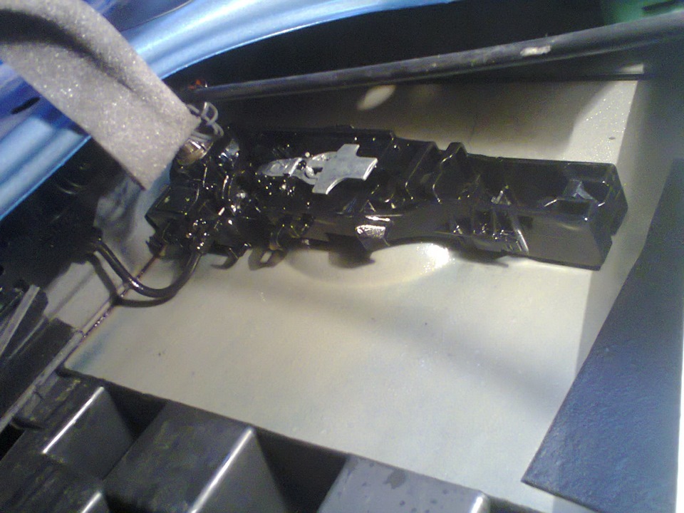

Но я не стал снимать, т.к. доступ к защелке и так есть — побрызгал сразу WD-40 с внутренней стороны и через небольшую щель возле ручки с наружной стороны. После 3 минут разработки эффекта сильно не дало. Затем сосед по гаражам порекомендовал тормозухой, что я и сделал — в медицинский шприц набрал тормозухи и тоже побрызгал снутри и снаружи — через минуту разработки все работало.
И не потребовалась марудная разборка и сборка ручки.
