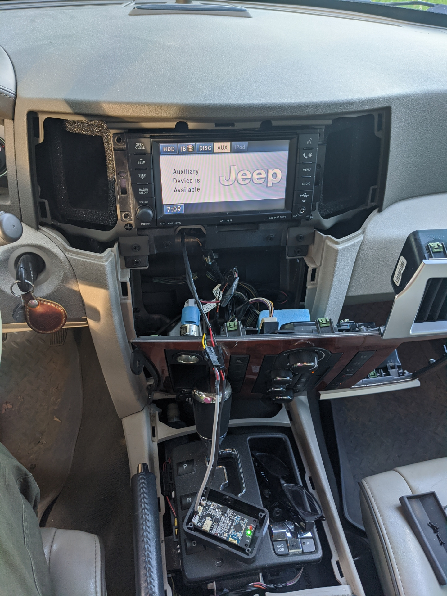

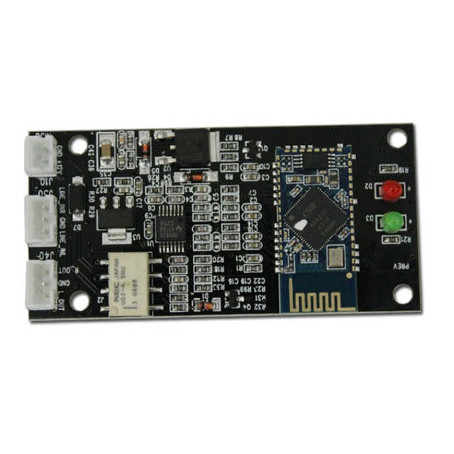

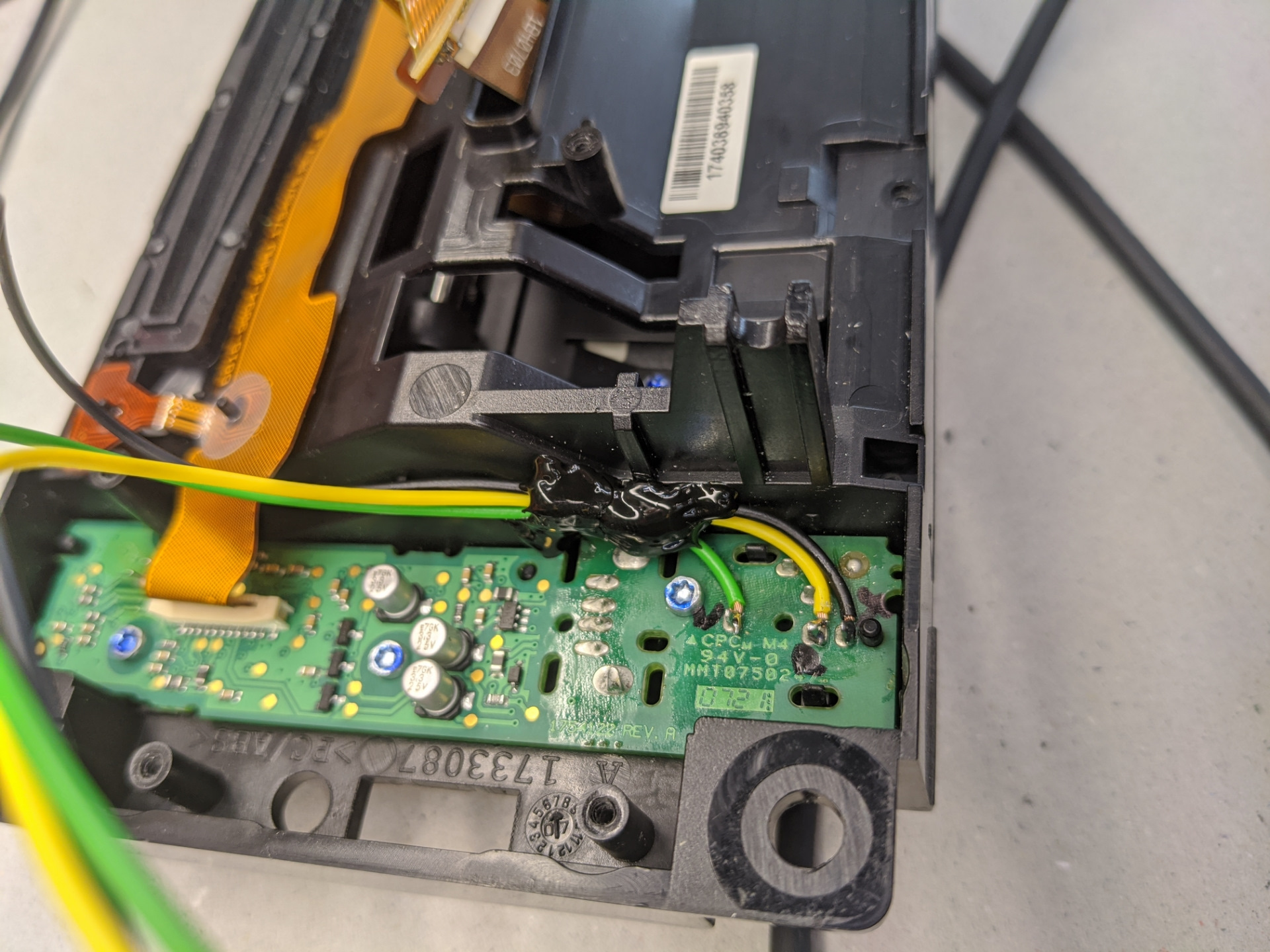

Всем привет! Всем меня устраивает штатное головное устройство в моём Джипе. Вот только лишних проводов я не люблю, а проигрывать музыку с телефона можно было только по проводу. Было решено исправить это. Заказал на Али вот такой адаптер CSR64215.

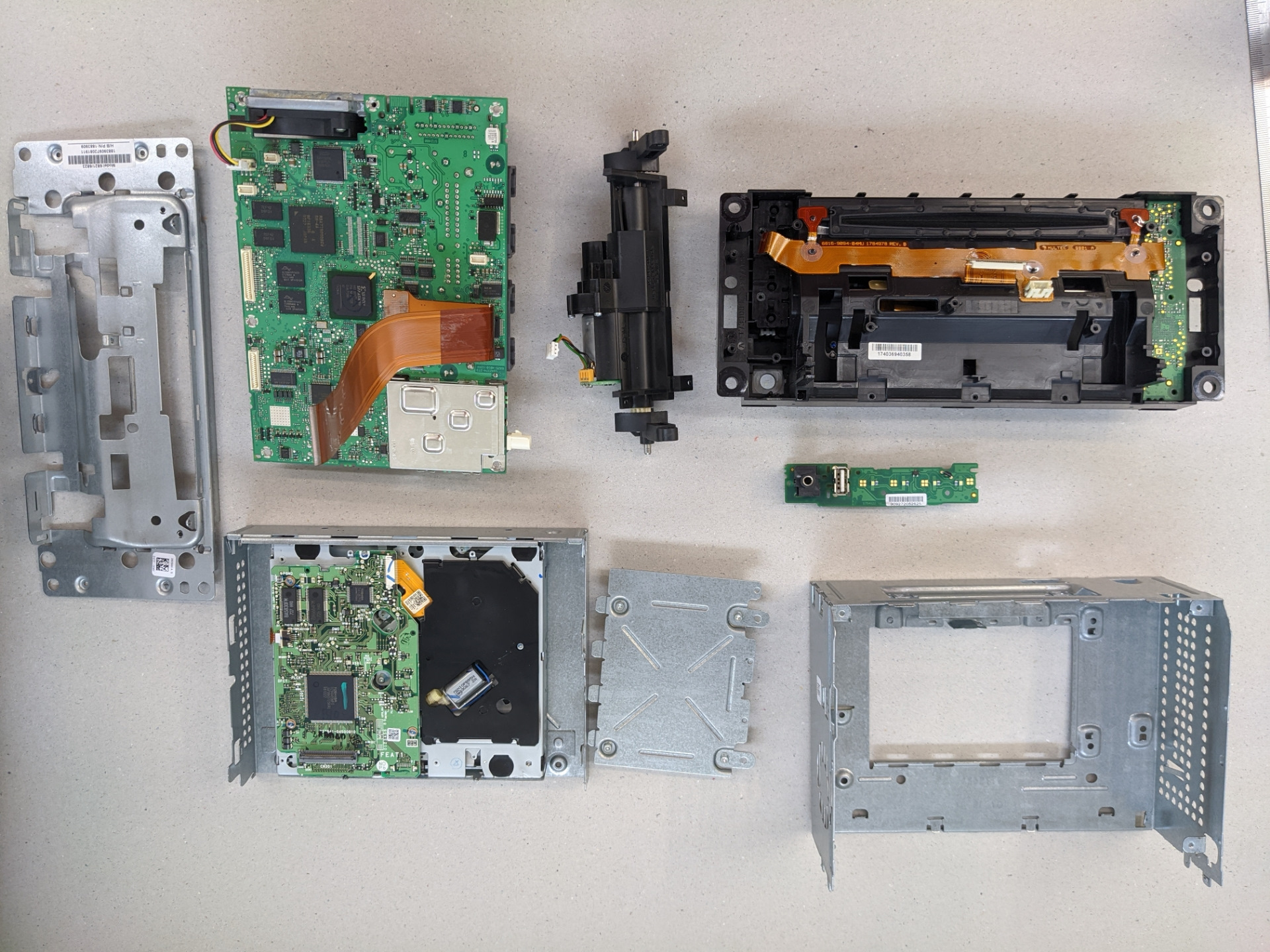

Снял магнитолу, разобрал, задача была добраться до контактов штатного AUX на передней панели.

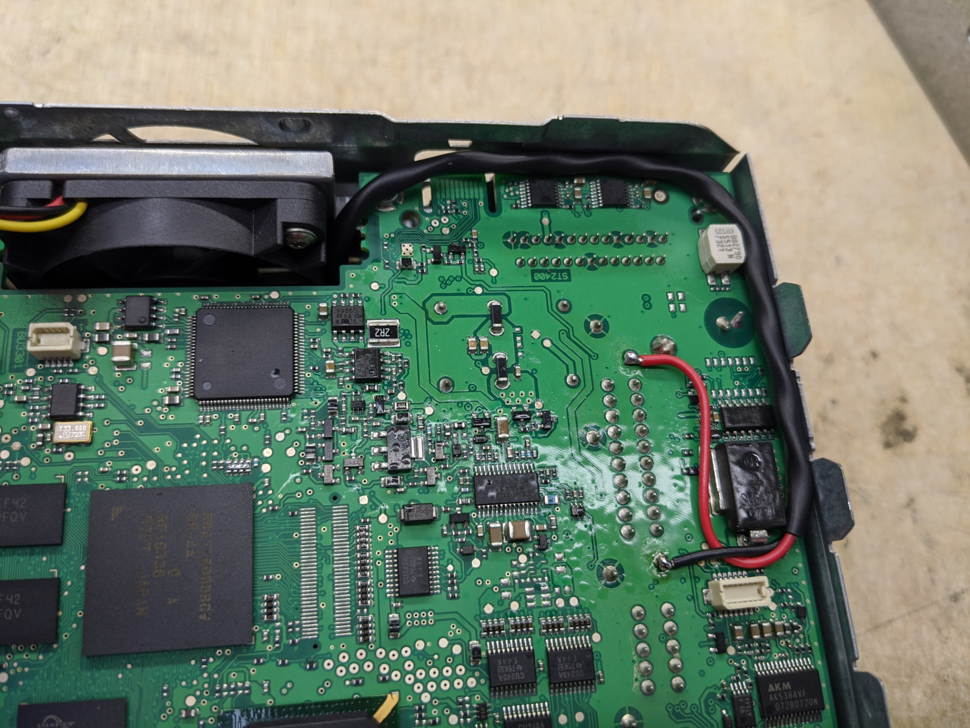

Припаяли три провода к ауксу (право, лево и общий) и два провода питания. Закрепил провода с помощью термопистолета и пластикового хомута.

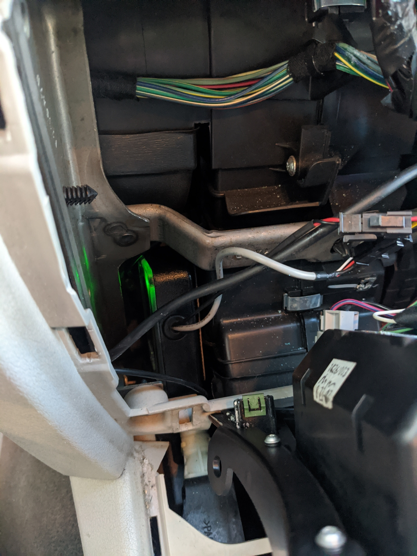

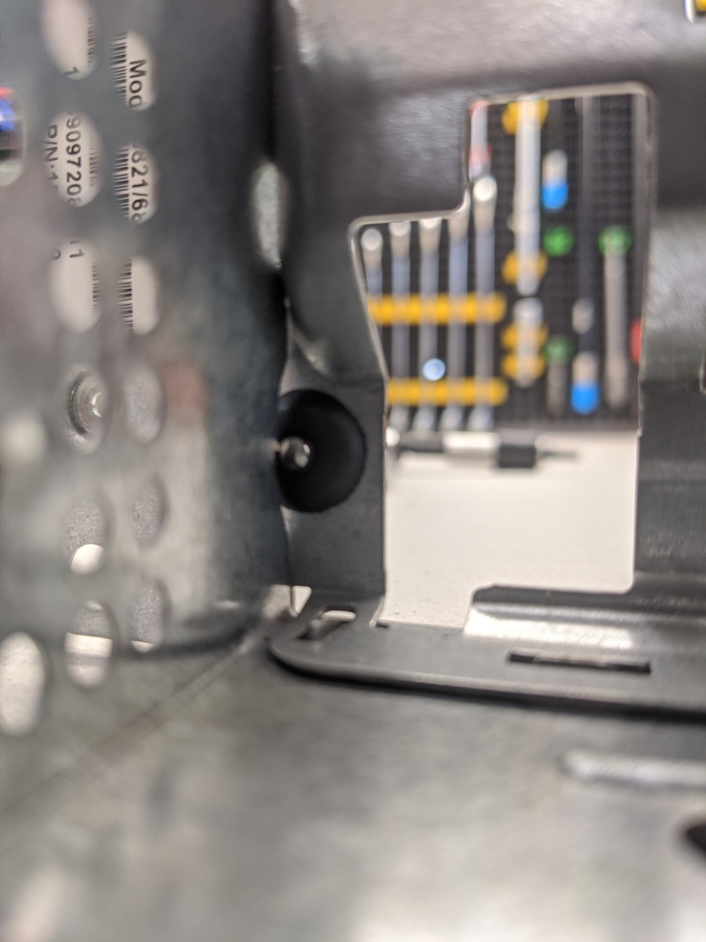

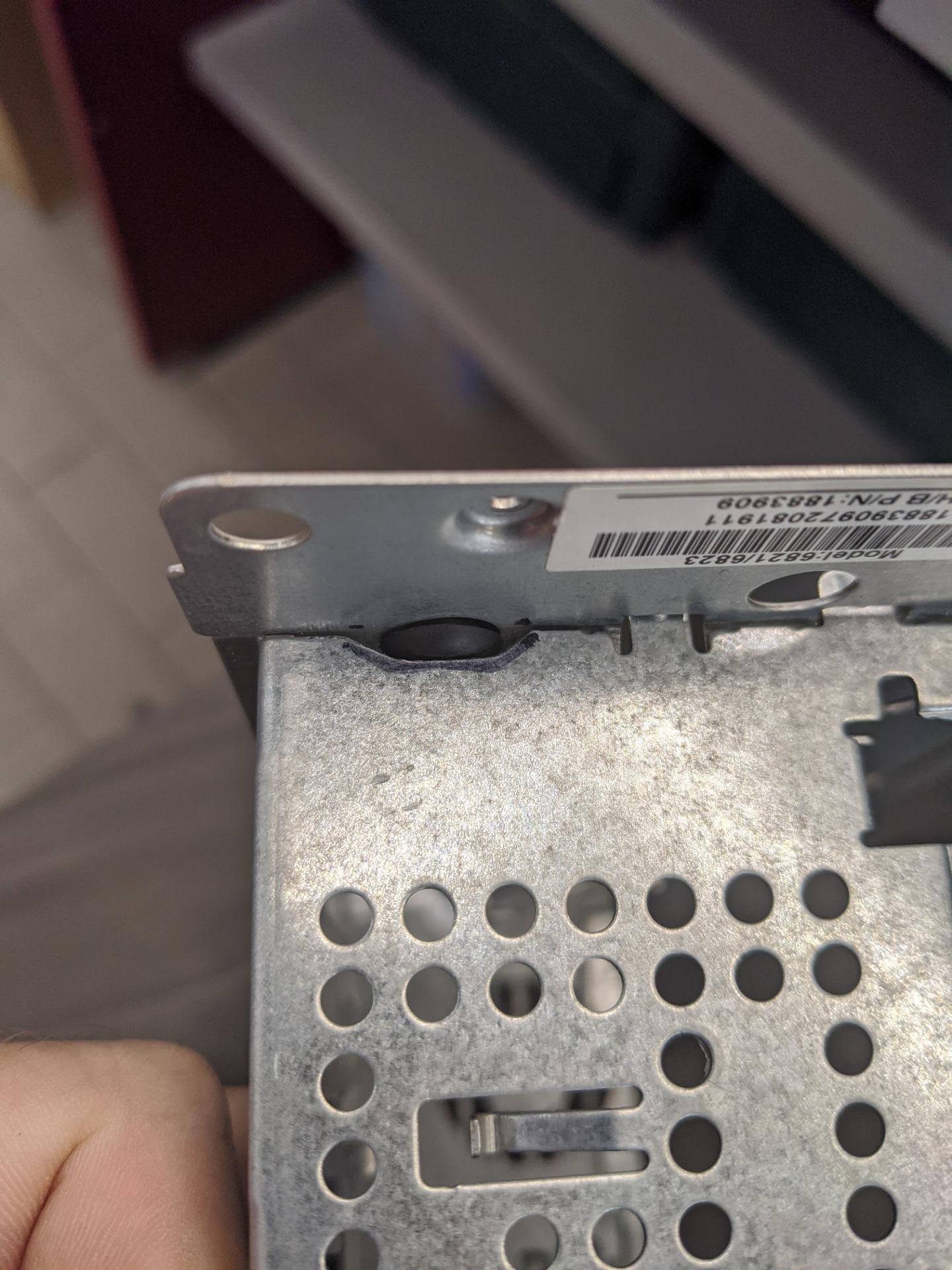

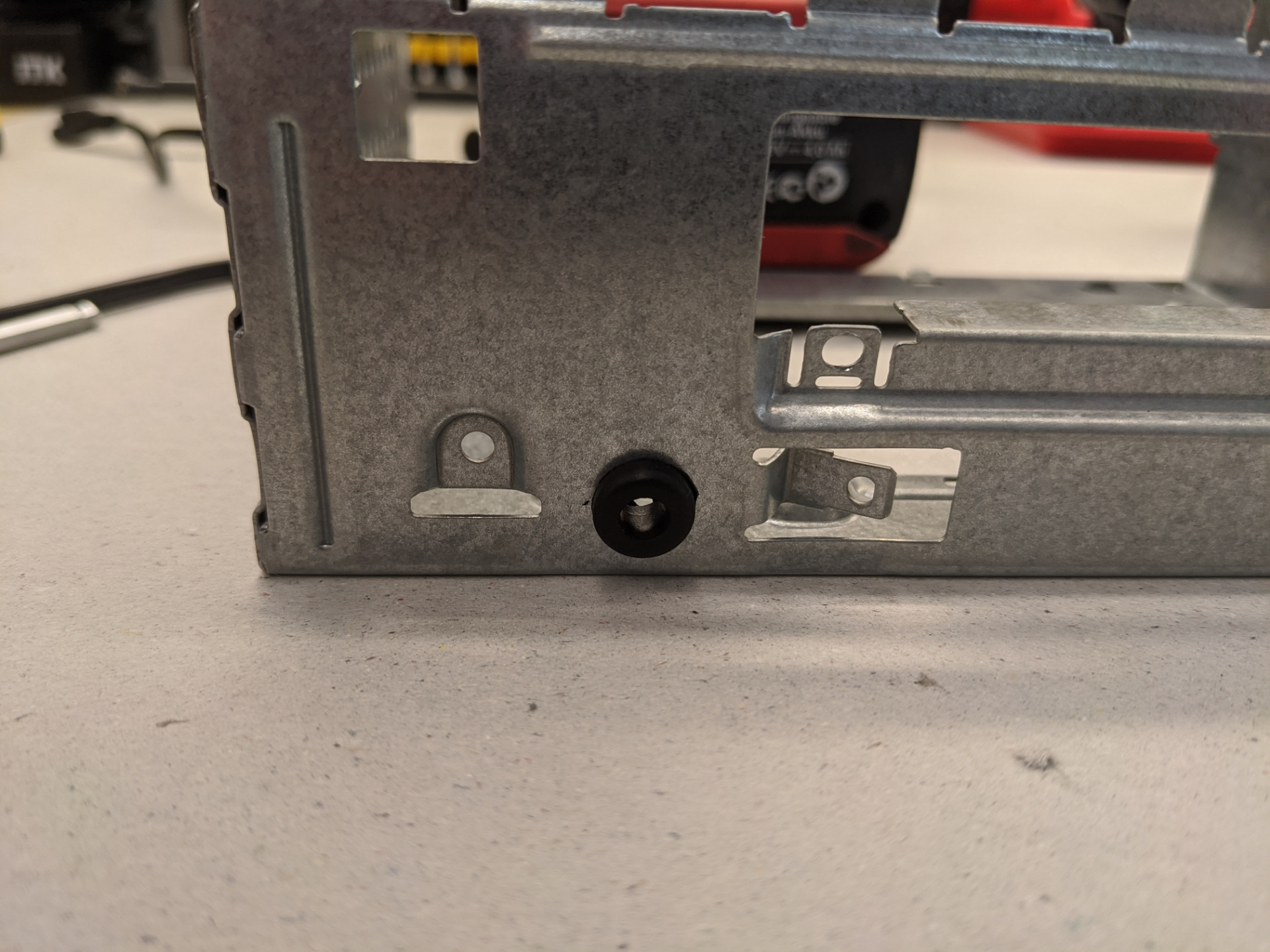

Вывел провода наружу. Использовав резиновые уплотнения. В одном месте подпилил корпус магнитолы. На выходе просверлил отверстие под резинку.
Так как иконка AUX в меню загорается только когда вставляешь провод, то потребовалось разобрать сам разъём и отогнуть один усик, что бы разомкнуть контакты и иконка была активирована доже когда провод не вставлен.

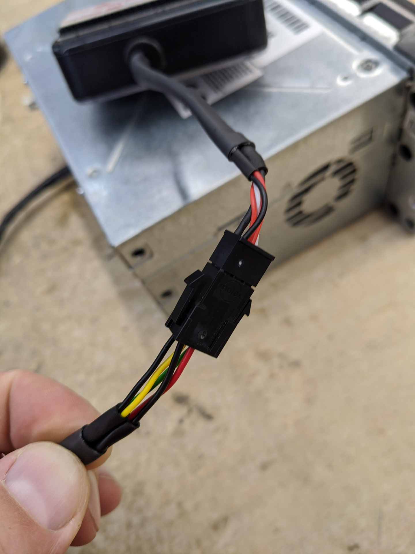

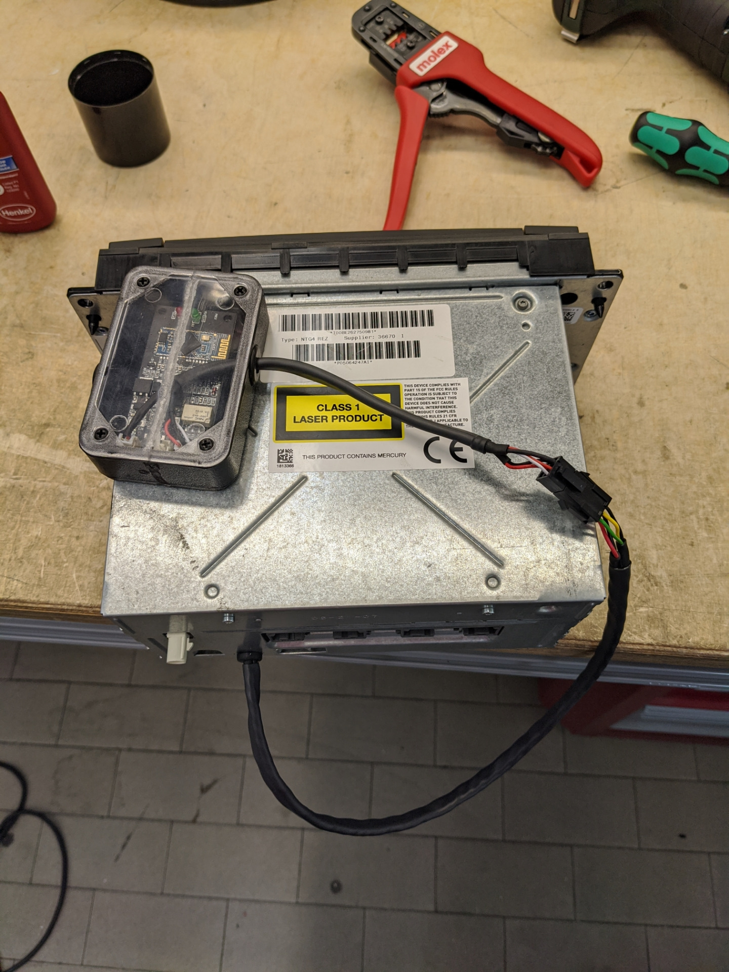

Вывел провода, использовал разъем молех. Корпус для адаптера сделал самостоятельно.
Проверил на машине, телефон подцепился к блютузу и всё заработало. Убрал коробочку в нишу слева, для фиксации использовал дуаллок.

А к чему питание подрубили? Если к магнитоле, то на ней же не отключается вроде
Приветствую, там питание появляется в положении ACC ключа зажигания
Я у себя смотрел, ток был постоянный. Даже через 15 минут, когда все окончательно отрубается.

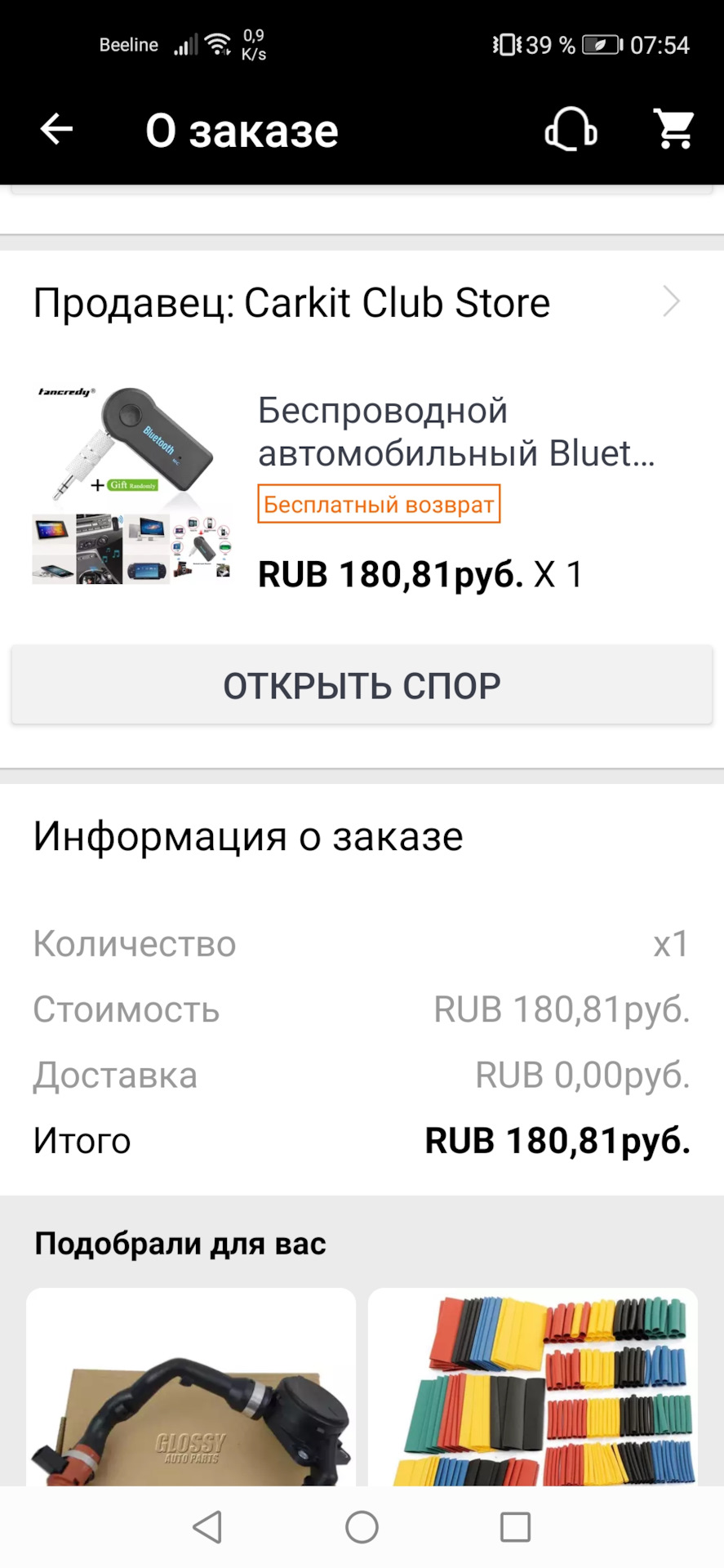

Почему именно эту схему выбрали? На али есть куча других.
Ну и как понимаю, если aux не предусмотрен в магнитоле то такую схему не встроить?
Честно, увидел пост на драйве про установку такого адаптера в нашу магнитолу. Не стал заморачиваться, спросил у знакомого он сказал что такой адаптер вполне подойдёт для моих нужд. Как я понимаю у вас магнитола "ушастик"? Вроде ставили такие адаптеры на такие магнитолы.

Кто-то делает платы, что по кан шине активирует штатный аукс, если он предусмотрен.
Я такую-же плату брал. Из-за хорошего чипа. Блютус 4.2 и AptX
Еще там пишут о 5.0 блютуз. Стоит за ним гнаться?
Сложно сказать. Все, что касается звука, надо слушать. Но не думаю, что 5.0 радикально по другому звучит. Увеличенная дальностт тоже не актуальна в автомобиле. APTX тоже пишут, что спорная технология, однако она сделана как раз для передачи звука высокого разрешения…
