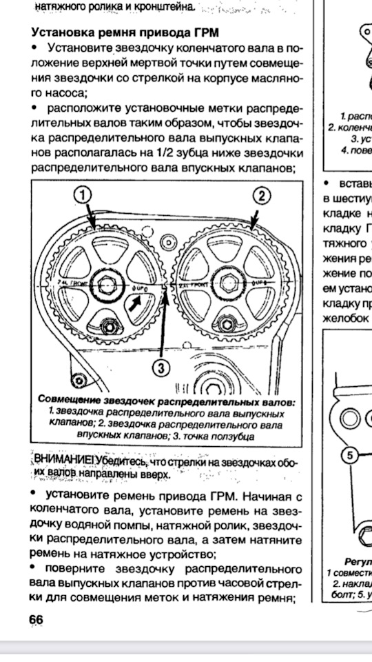

Поменяли мне значит ремень ГРМ, поехал, слышу, звук какой-то не такой. На скорости все норм, работает отлично, как только на светофоре остановлюсь, машину начинает трясти, причем обороты не видно что прыгают, похоже на проблемы со свечами или проводами. Думаю надо будет заехать, проверить. Ошибок никаких нет, поэтому особо не напрягался. Решил, прийдут запчасти (нужно менять шкив ГУР и его ремень) ну и заодно проверят провода со свечами, хотя свечи новьё. И вот сегодня повез ребенка в садик и загорается ошибка, тестирую, выдает p0016. Поехал к ремонтнику, посмотрел, говорит давай попробуем стереть, посмотрим как быстро она появится. Стерли, машина перестала трястись, звуки левые пропали, полетела прям. Я минут 20 покатался, все супер, никакой ошибки больше нет. Отлично, поехал по делам. Отъехал от дома километров за 5, машину начинает трясти на скорости, появляется снова ошибка, обороты прыгают как сумасшедшие, машина не едет. Успел припарковаться. Машина заглохла. Завёл, вроде работает, проехал еще 100 метров, думал до дома дотяну, нет, заглохла. Пытаюсь завести, всё, не заводится. Снова эвакуатор, снова на СТО. Теперь иду пешком и думаю во сколько же мне новая проблема выльется)))

Т.е. рассинхрон колена и распредвалов после замены грм и ошибка тупо об этом говорит. Но автор думает во сколько выльется эта проблема, а на сервисе сбрасывают программно ошибку ахахахах)))) блин сюр какой-то…

Да каких денег?! Эти черти лоханулись с метками! По логике они ещё эвакуатор должны покрыть, ибо лечить сбитые метки сбросом ошибок — это вообще за гранью!

100 процентов в метки не попали…мануал никто не читает, ставят как получается. Балбесы пытались совместить звёзды, а это далеко не всегда так получается.

Читал что ошибка говорит? Что не соответствуют показания коленвала и распред вала. Ремень возможно перескочил.
