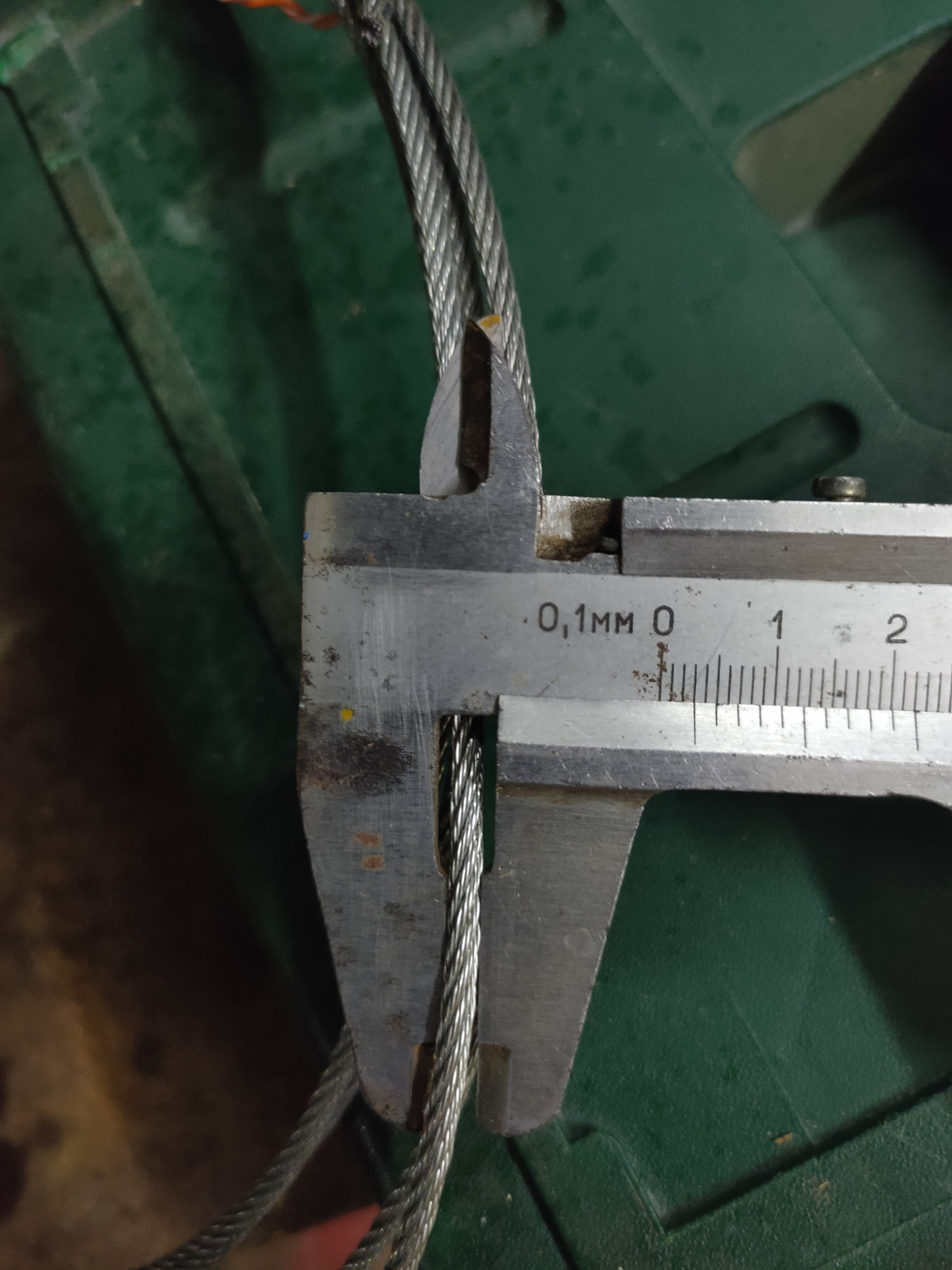

Использовал трос, изоленту и силиконовую смазку. Передние уплотнители на кузове снимал и продевал на столе, уплотнители по периметру дверей делал на месте, не снимая уплотнителей с дверей. Уплотнители на кузове — цельный кусок, дверные уплотнители по два куска, используя штатные отверстия в родных уплотнителях.
