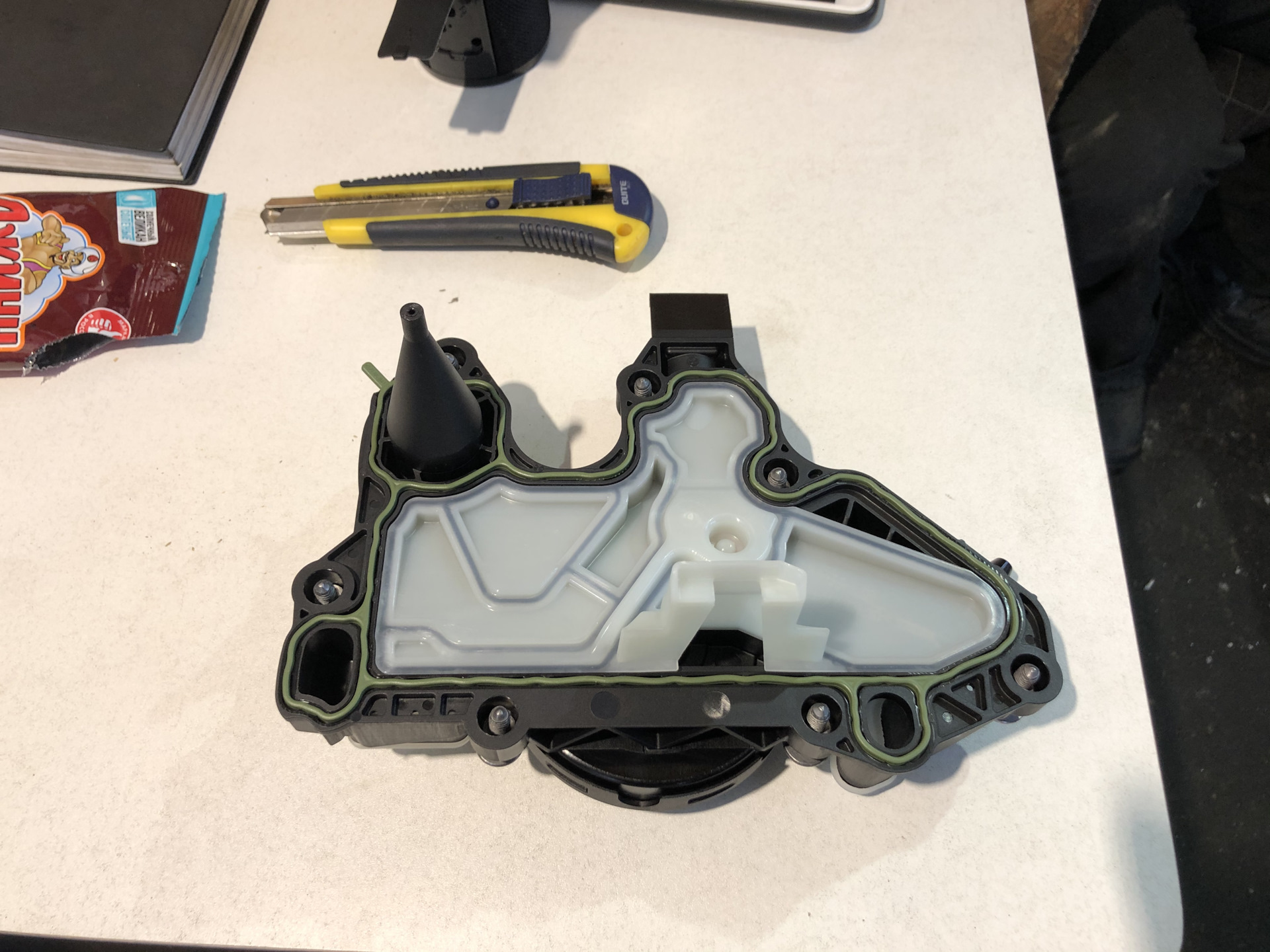

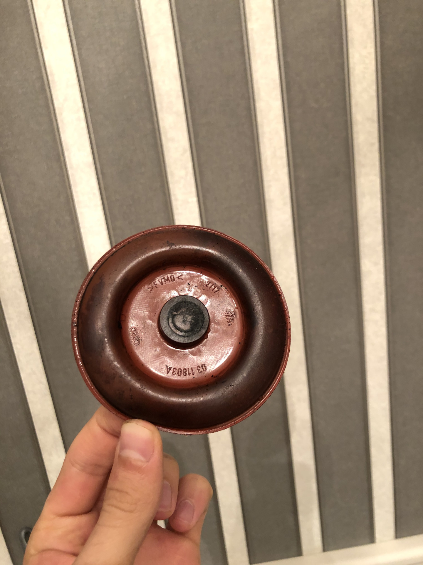

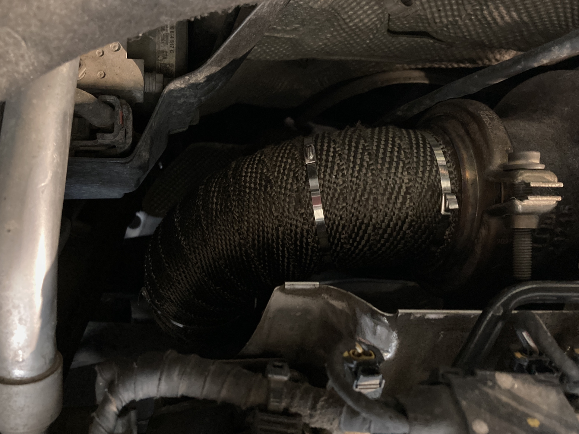

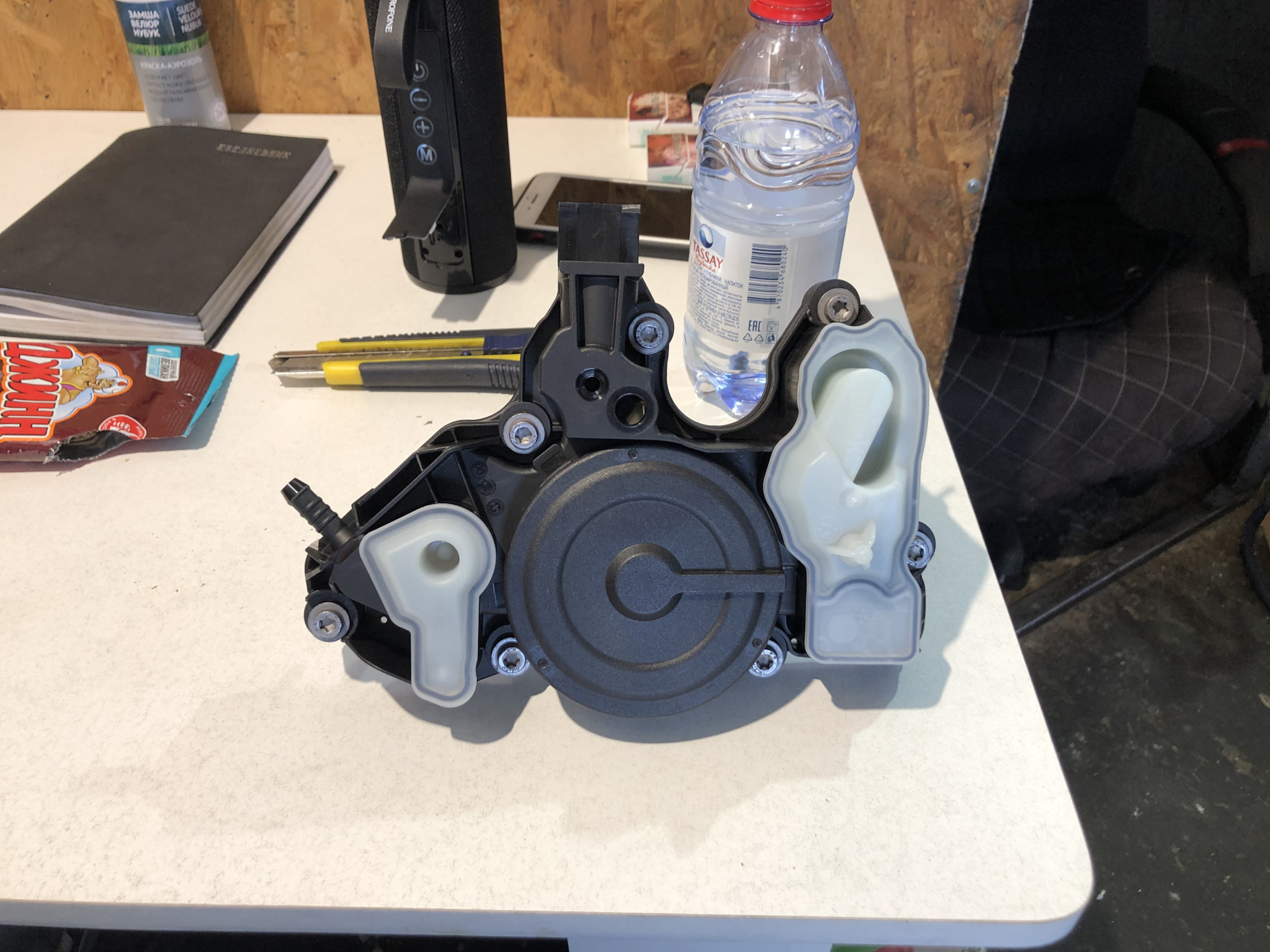

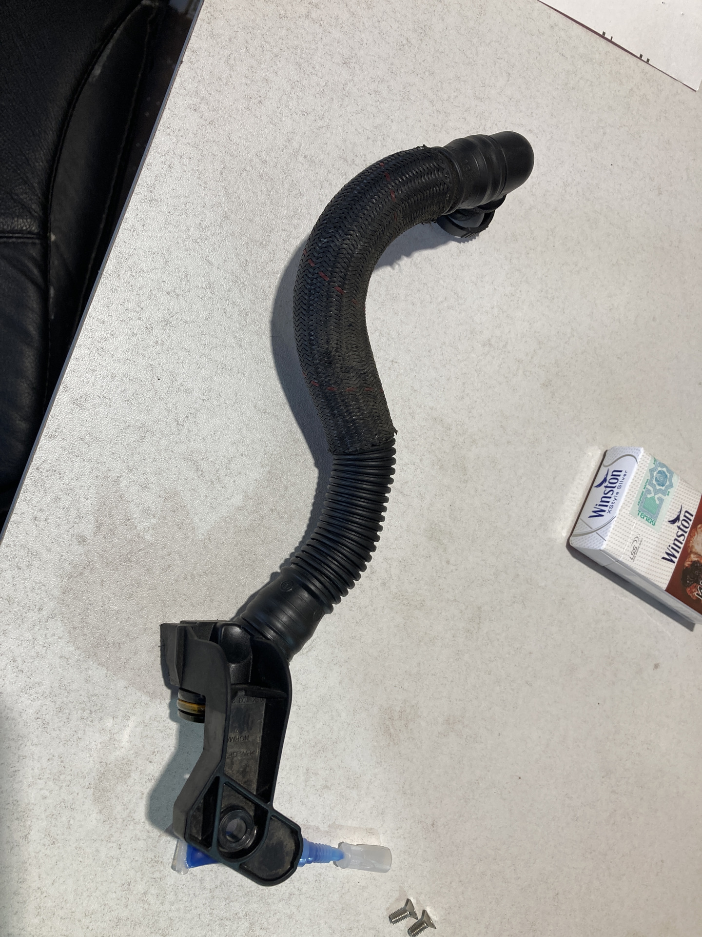

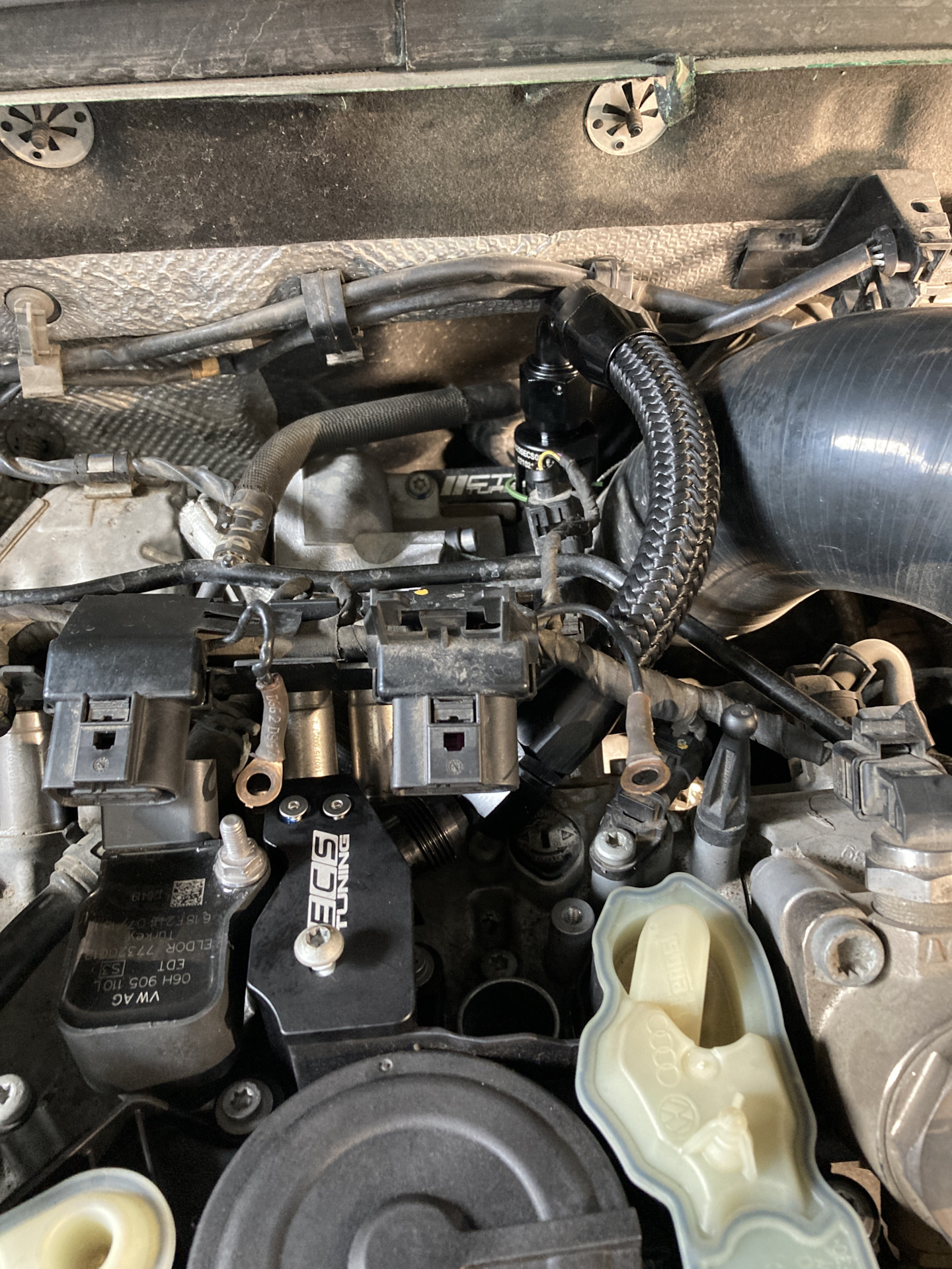

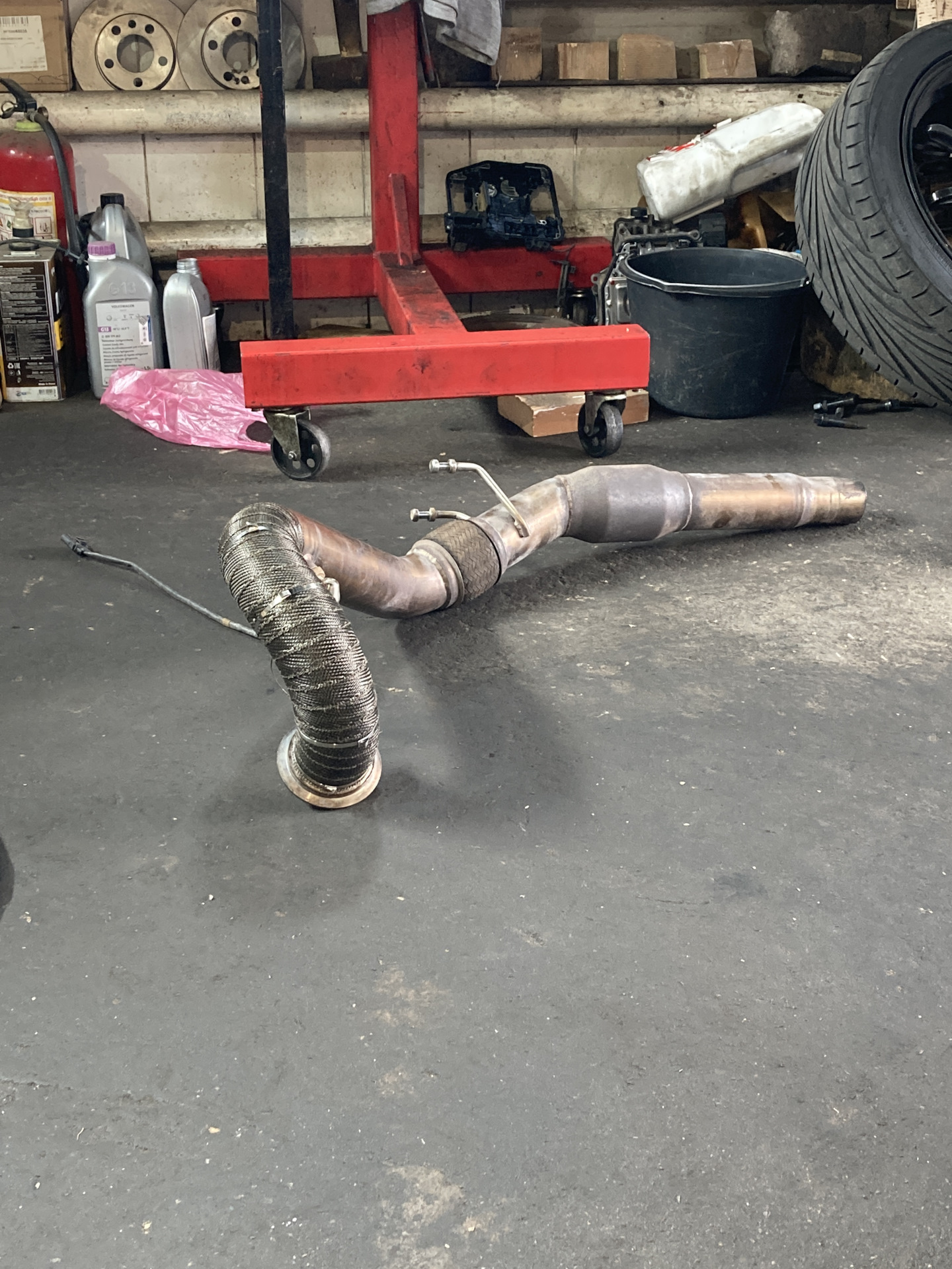

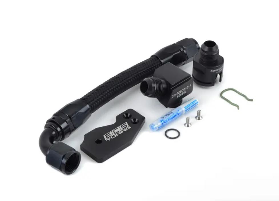

Обслужил систему картерных газов. Также обмотал верхнюю часть дайнпайпа термолетной для снижения температуры в подкапотном пространстве.
В работе:
— Маслоотделитель 06K103495BM
— Клапан улавливания топливных паров 06H906517AE
— CNC комплект отвода картерных газов ECS Tuning 021834ECS0101KT
— Термолента Dei Titanium 15 Ft + хомуты 76 мм
Запчасти на фото: 06H905110L

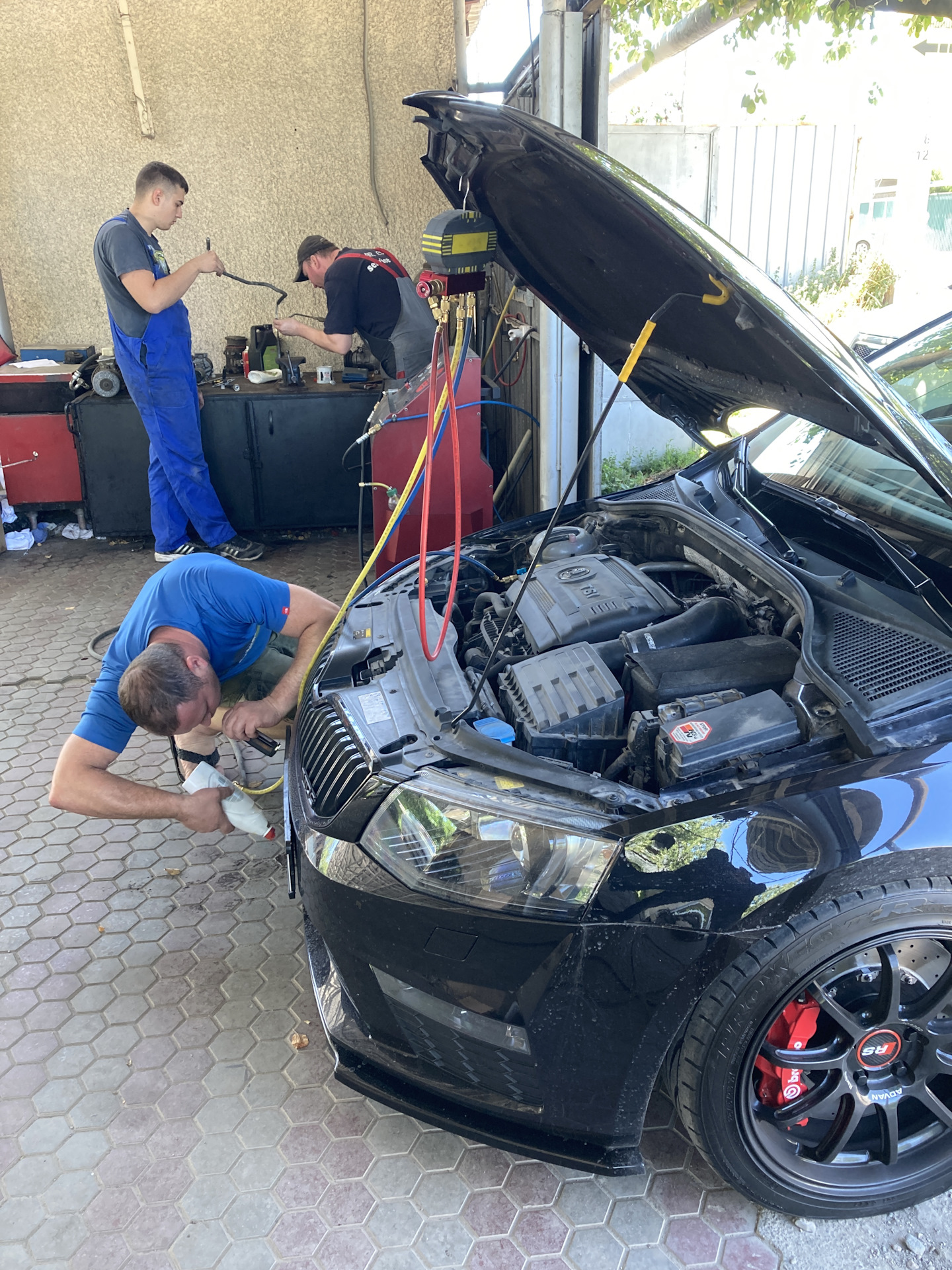

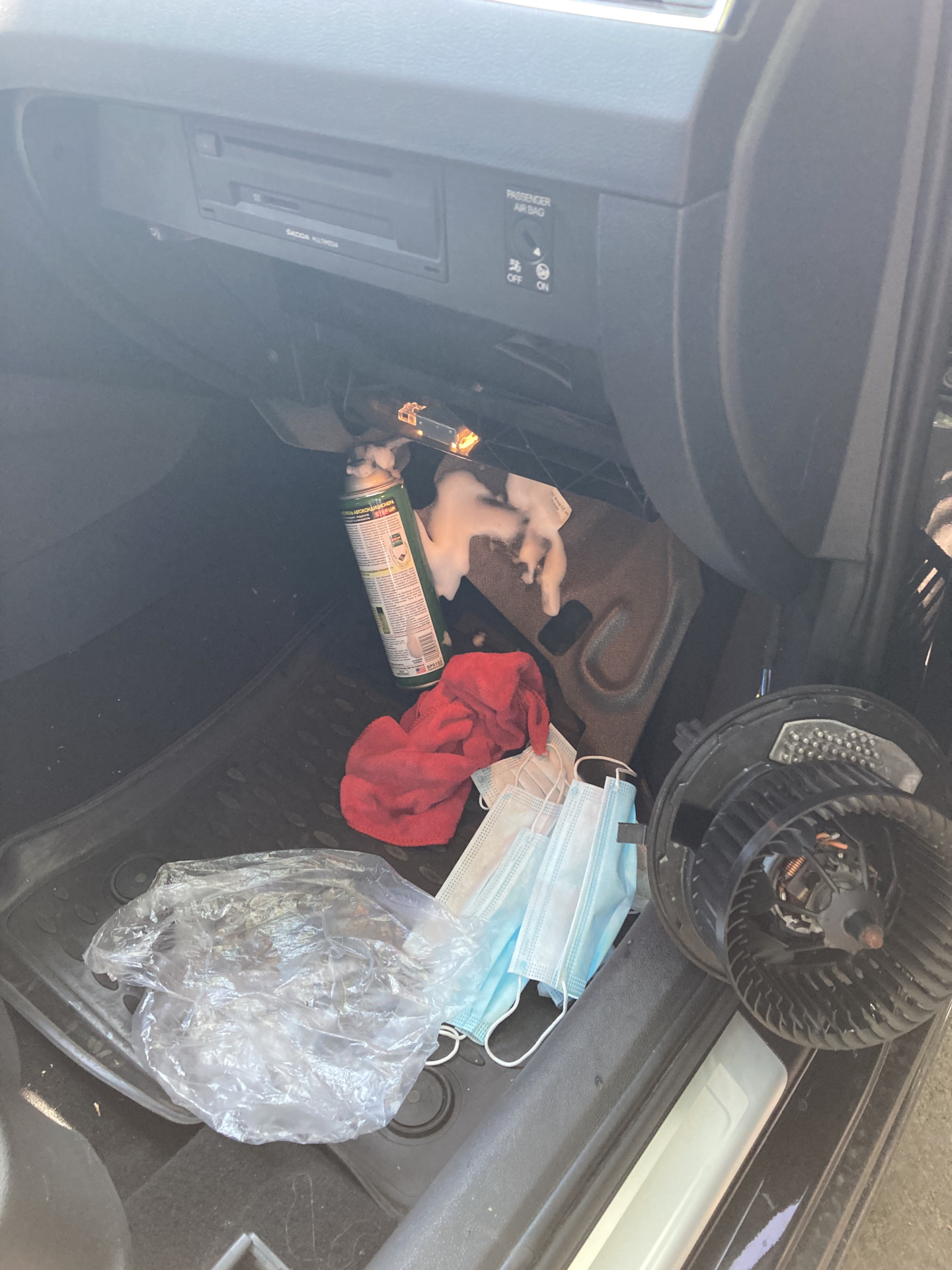

Из мелочей сделал сезонную чистку радиатора отопителя комплектом StepUp, замену хладагента в кондиционере и обслуживание фильтров (сервис AirCool Service).

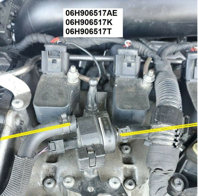

06H906517AE подскажи где он у нас расположен?
там слева от маслопомойки клапан этот стоит, на схеме етка можно посмотреть)
Картерные газы штатно всё равно неправильно работают. Но если масло не фыркает то пофиг
