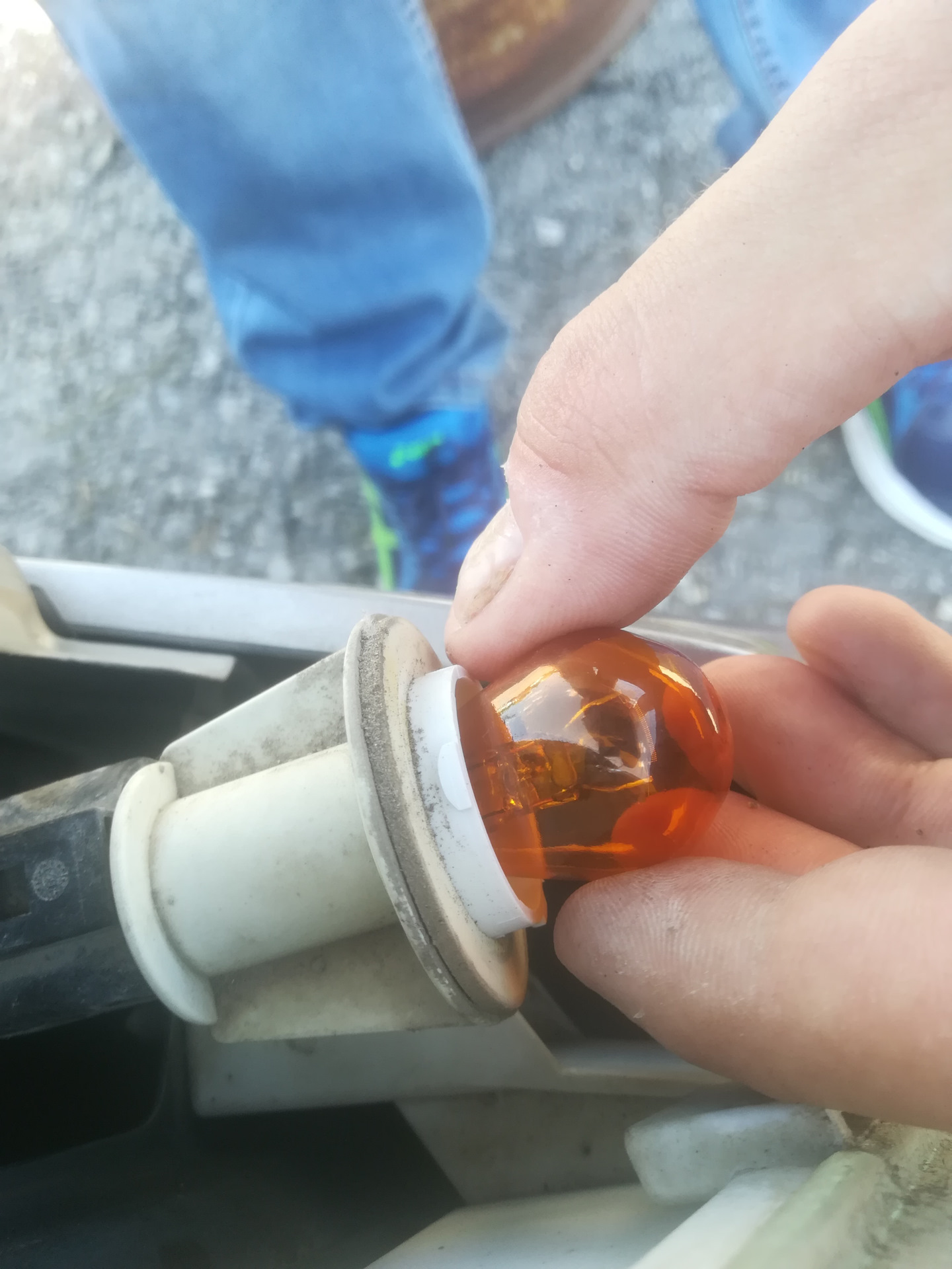

Давно беспокоило меня стрекотание левого поворотника в салоне. Думал и грешил на сгоревшую релюшку в кнопке аварийки. А на СТО когда проходил ТО механик пожурил меня за то, что не работает передний левый поворотник. Но ТО я прошел. Почему то.
Но один инженер настаивал, что это не релюшка, а сгоревшая лампочка PY21W в переднем левом поворотнике.
В автодоке было заказаны 3 лампочки HELLA/BEHR/PAGID 8GA006841121 42.00 x 3 шт = 126 рублей.
Перед установкой новых амортизаторов решил размяться сначала на лампочке.

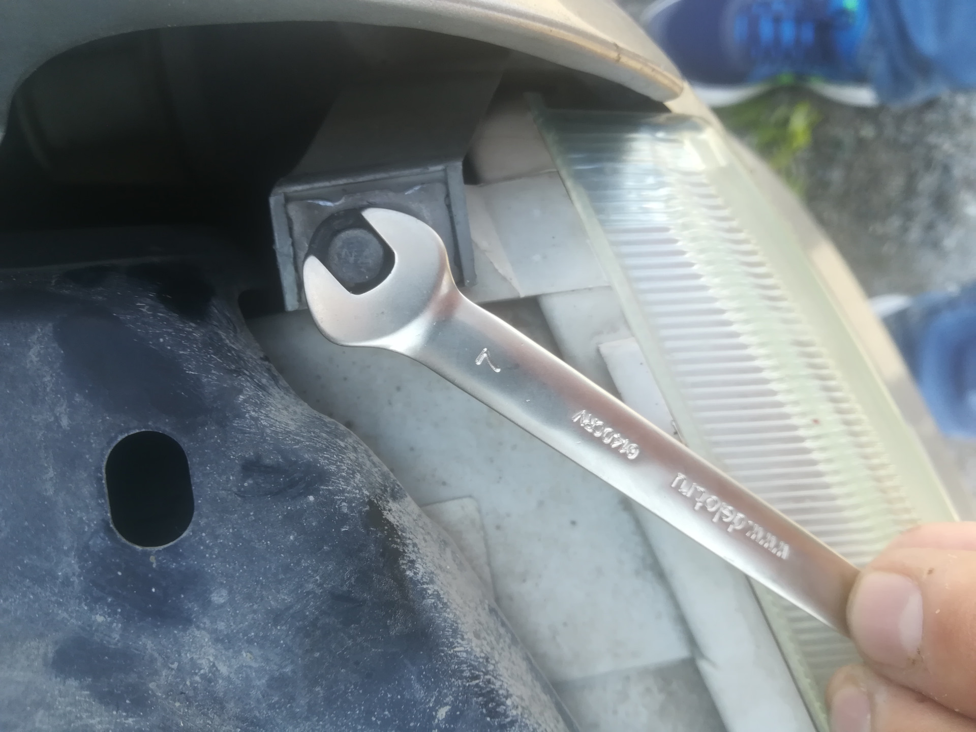

Не понимаю, зачем тут расчехлять целую трещотку с головкой на 7, когда можно обойтись маленьким рожковым ключом тоже на 7.
Итак.

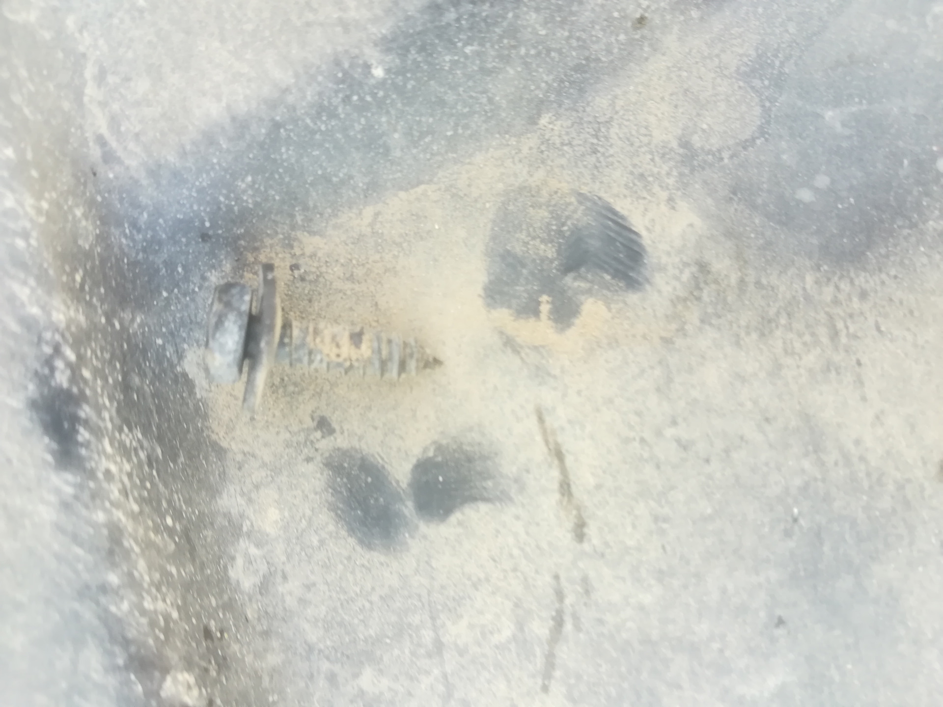

Подняли капот, скинули минусовую клемму с АКБ (а я забыл!), отворачивает винт/болт на 7.

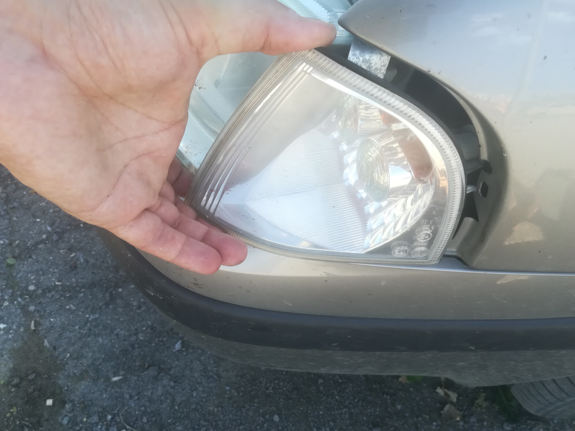

Потом, нежно, как автомат после стрельб чистим, поступально- вытаскивательными движениями вытаскиваем часть фары.
Вытаскиваем лампочку PY21W с хитрым поворотом.
Далее, все просто, в обратной последовательности. Ставим новую HELLA/BEHR/PAGID 8GA006841121 за 42 рубля, вставляем ее в фару, фару пристраиваем на место, прикручиваем болт (все таки болт, ибо под ключ, а не под отвертку). Накидываем клемму массы, прикручиваем ее. Все работает. Поворотник работает как надо.

сложна…на рынке по 30 рублей…менять сразу обе лампы…
ну и нужно было дополнить, что нужно после работ протереть лобовое стекло(сарказм) 😂
вот про клему аккума — это прям…что бы подушки не стрельнули
Да я уже потом вспомнил, что клемму минус не скинул. А так да, потом со стрелянными подушками езди. Ну а лампочка вторая перегорит вставлю. Чай в запасе еще 2 есть.
